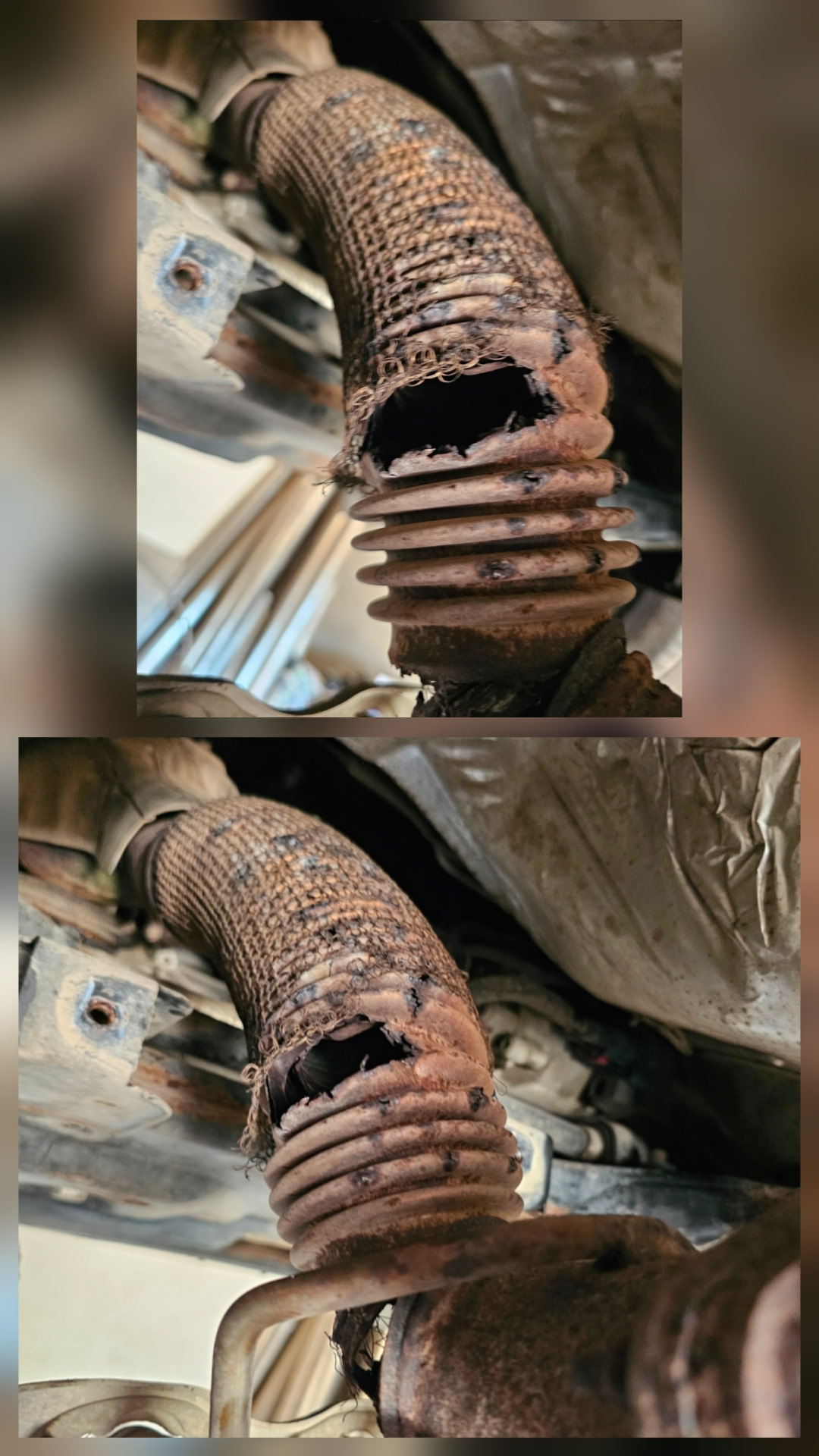

Я даже и подумать не мог, что меня коснётся данная проблема, так как ещё ни от кого не слышал, чтобы у кого то прогорела гофра.
На долгих светофорах стал замечать, что в салоне начало пованивать выхлопными газами, ранее такое не наблюдалось. Особенно на холодную когда завёл, сифонило со стороны гофры. А я любые посторонние звуки услышу у себя в машине, что в салоне, что снаружи)
Чуть позже после отпуска, где я намотал 15тыс км. Звук со стороны гофры усилился, что заставило меня задуматься)
Естественно поехал я на СТО, подняли машину, посмотрели на гофру и приговорили её долго не думая. Там и так всё понятно было)
Окееей👌

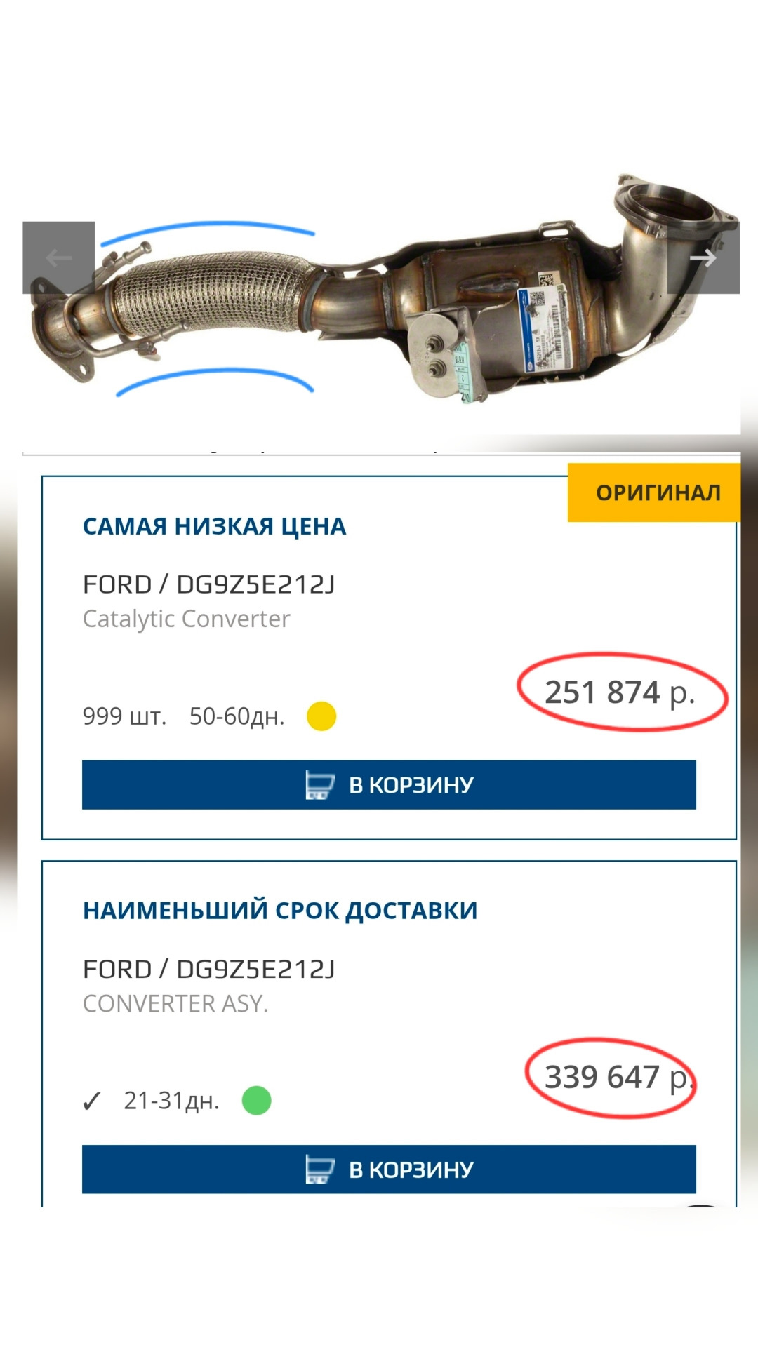

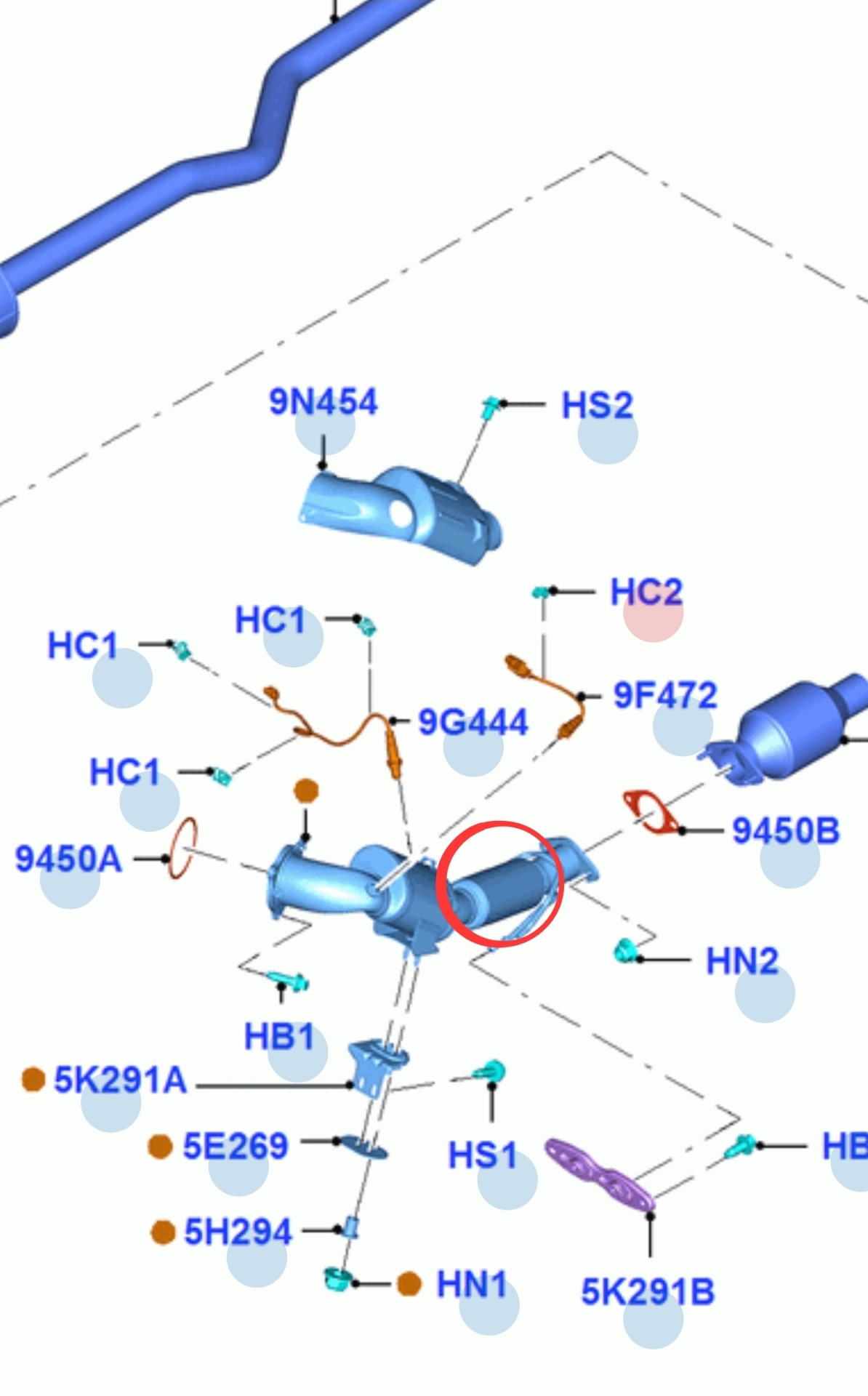

Начал мониторить, какая гофра, сколько мм. Ничего не нашёл. У нас по каталогу гофра даже не бьётся как отдельный элемент запчасти)
Гофра идёт в сборе с катализатором, который стоит как полёт на луну)
Даже я, любитель оригинала не пойду на такие финансовые жертвы) Да и с каталиком у меня всё в порядке. Мне нужна только гофра)

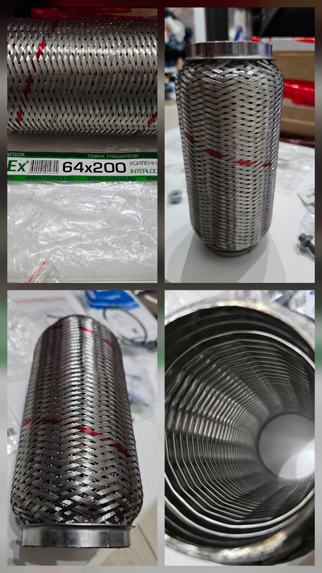

Померил саму трубу пока машина была на подъёмнике, она у нас на двигателях 1.5 идёт 60мм. Незнаю как на других.

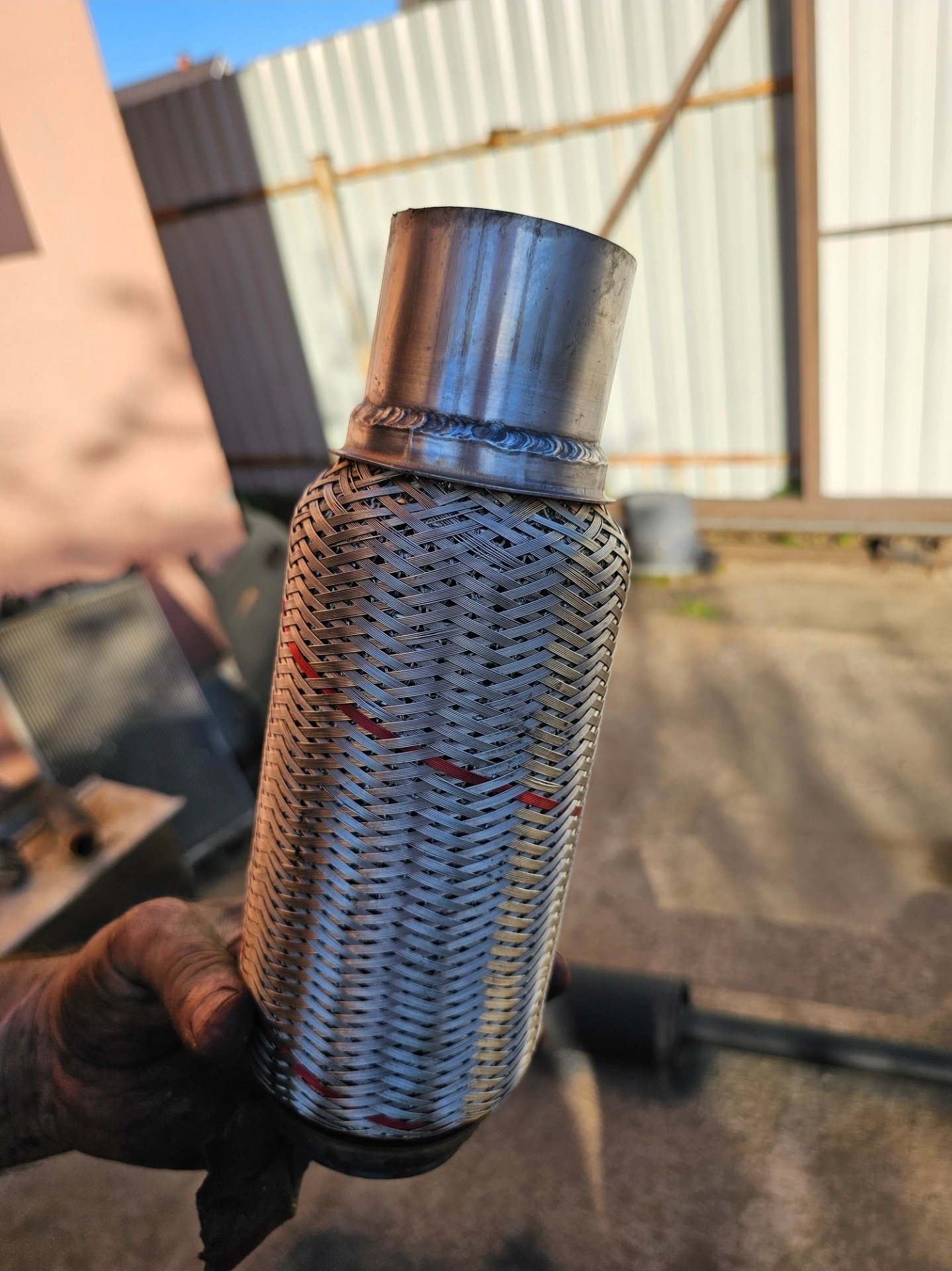

В итоге нашёл на Ozon гофру фирмы "EuroEX" кольчуга с обмоткой, в три слоя защиты, что неплохо.
• Размер гофры 64×200
Почему я купил 64мм, а не 60мм? Потому что на тот момент не было именно такой на 60мм.
4мм разницы это не критично. В любом случае знающий, толковый мастер знает как и что заварить.
Сейчас же есть гофра в наличии именно 60×200 такого производителя, на том же Озоне.

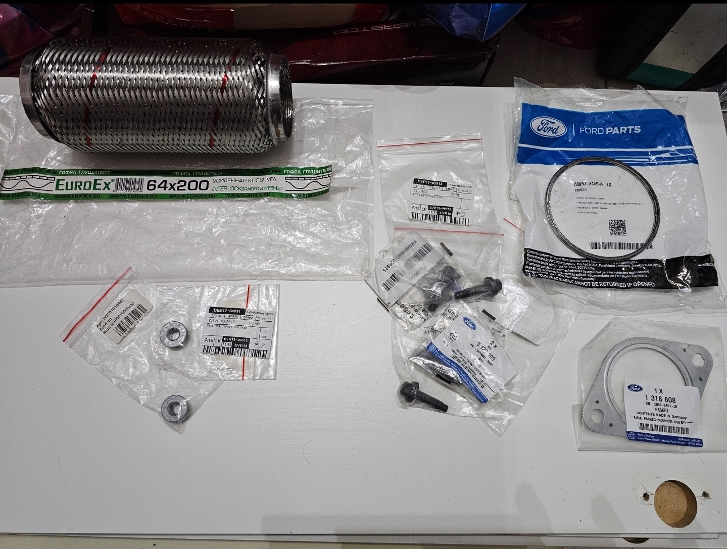

💬 Какие же детали нам для этого понадобятся? 👇
1) Гофра глушителя
ozon.ru/t/ynhfqp0
2)Прокладка (кольцо) трубы глушителя
Артикул : AM5Z-9450-A
3) Болты катализатора 4шт.
Артикул : W715681-S900
4) Гайки выпускной трубы глушителя М10×1.5мм — 2шт.
Артикул : W520103-S442
5) Прокладка приёмной трубы
Артикул : CV6Z-9450-D
Вот такой набор запчастей :
Имея всё это под рукой вы с уверенностью можете ехать к мастеру!

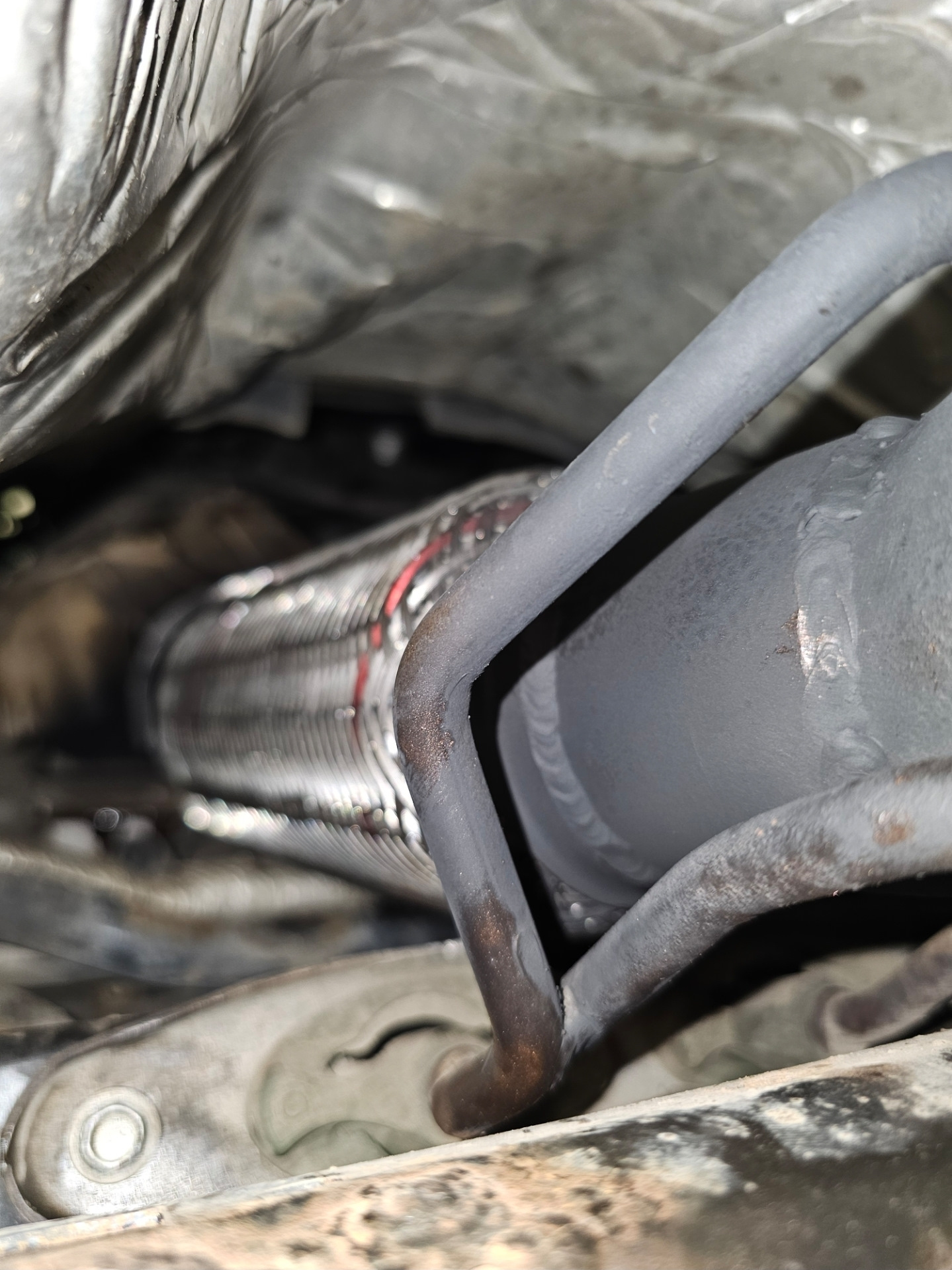

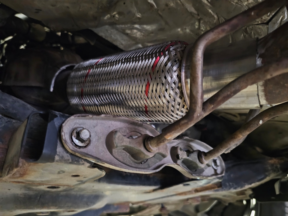

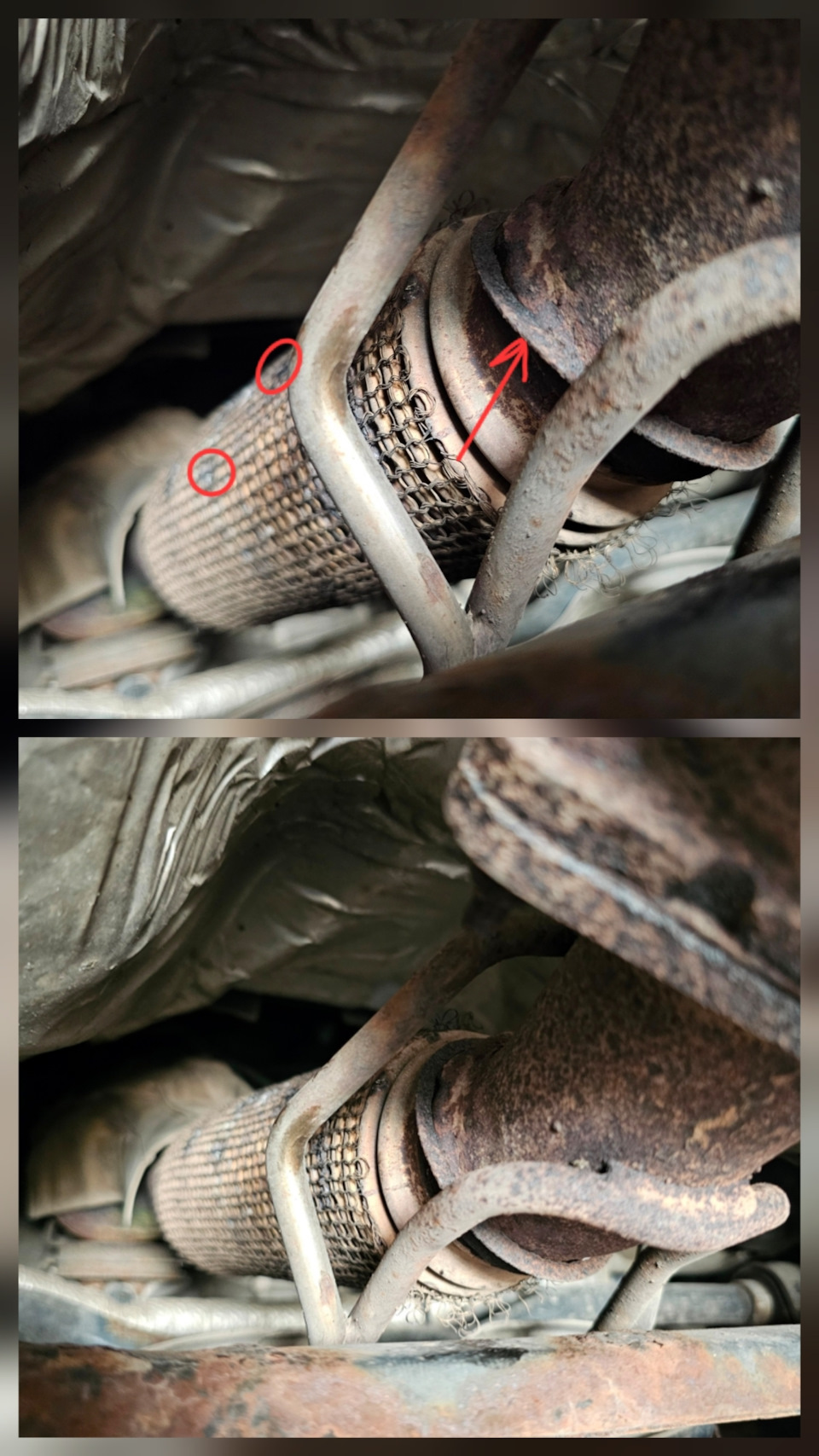

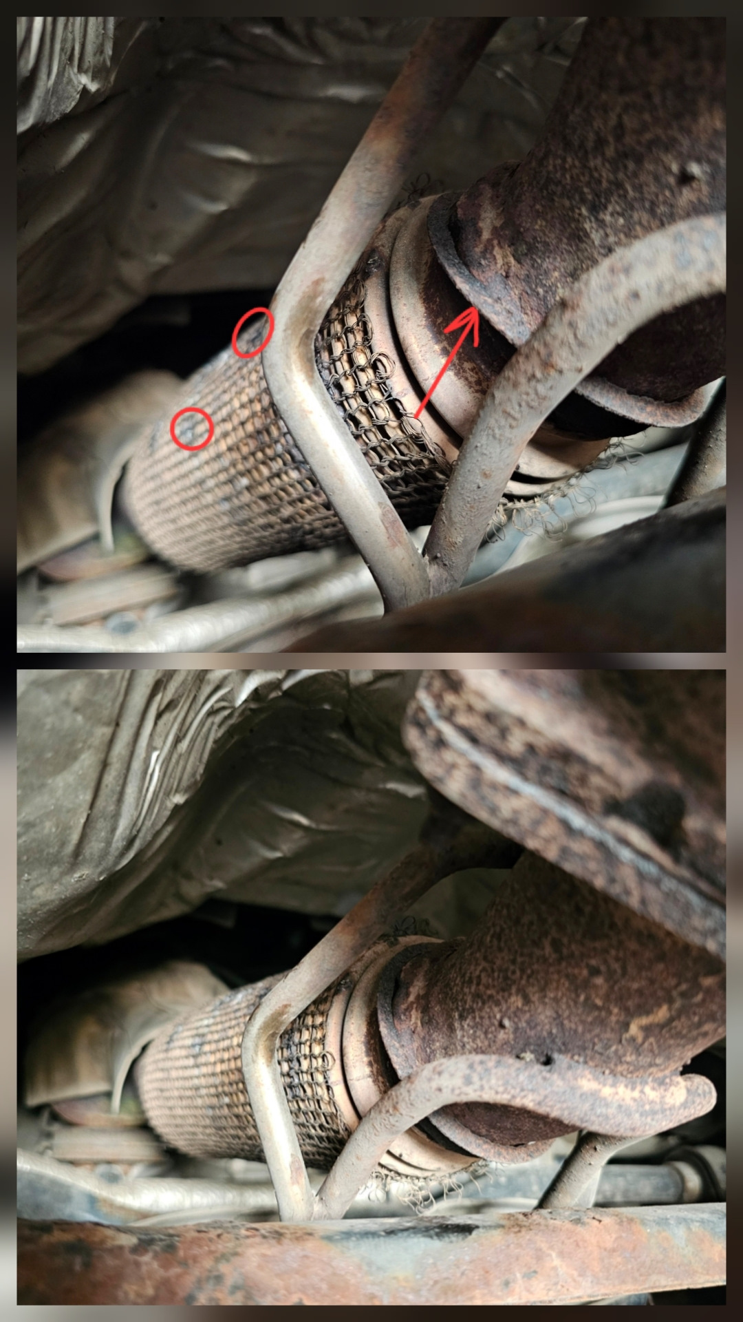

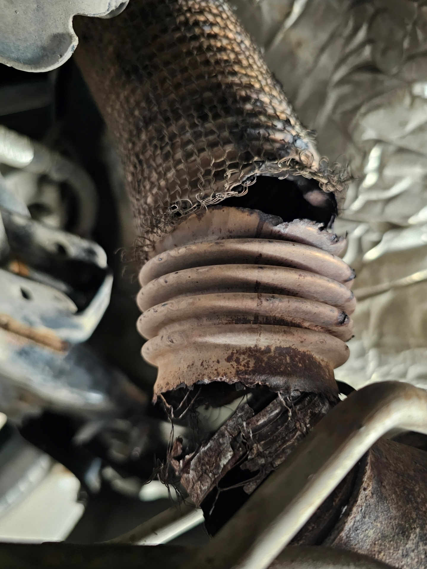

• Поднимаем на подъёмник, сняли все, что мешает добраться до гофры, и что мы наблюдаем?

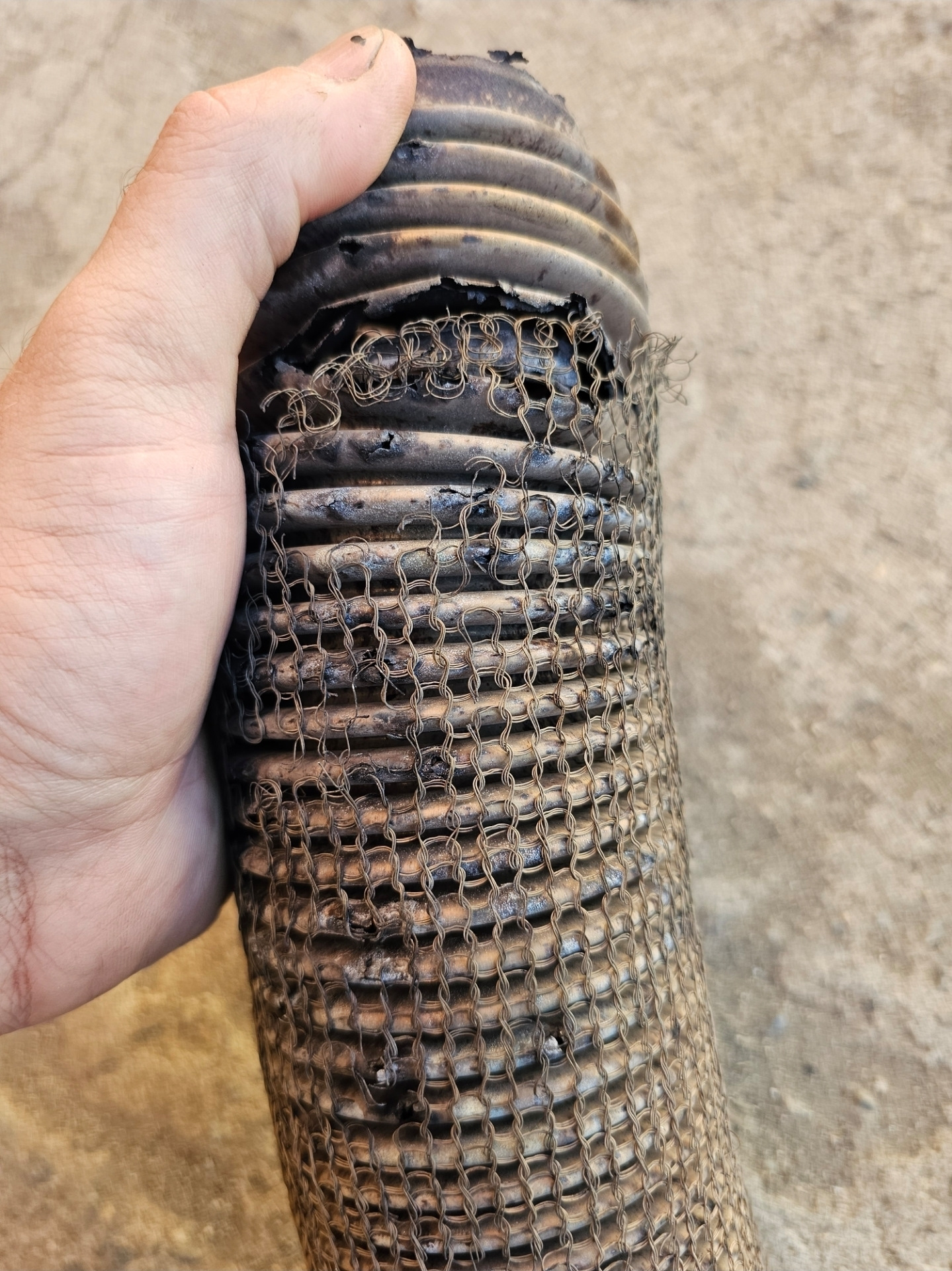

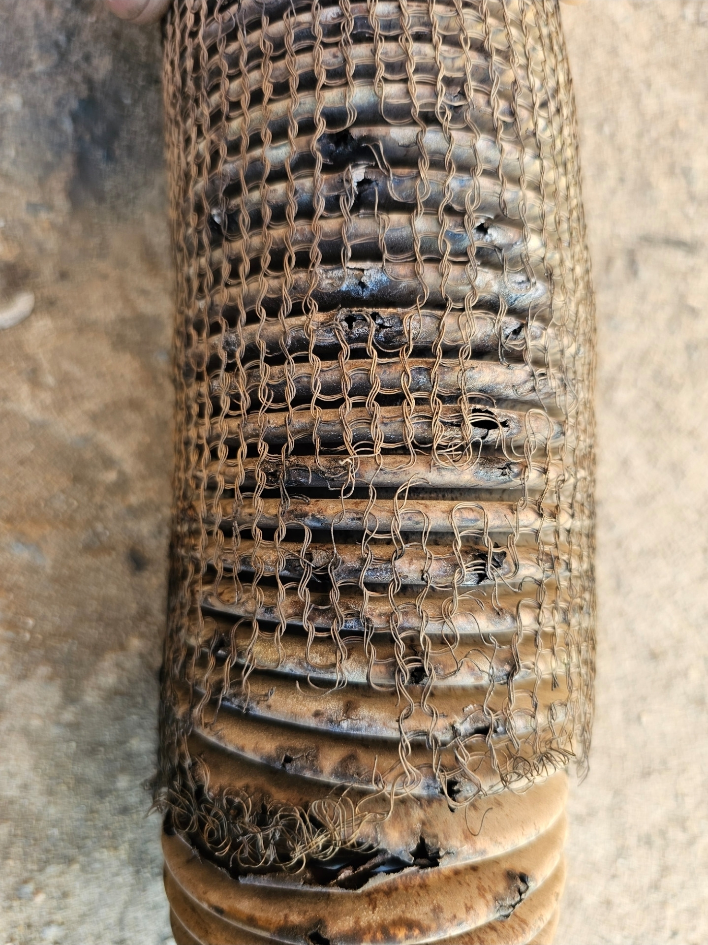

Защитные слои родной Гофры за 8 лет эксплуатации уже начали отслаиваться, на ней появились многочисленные точечные дыры — прогары.

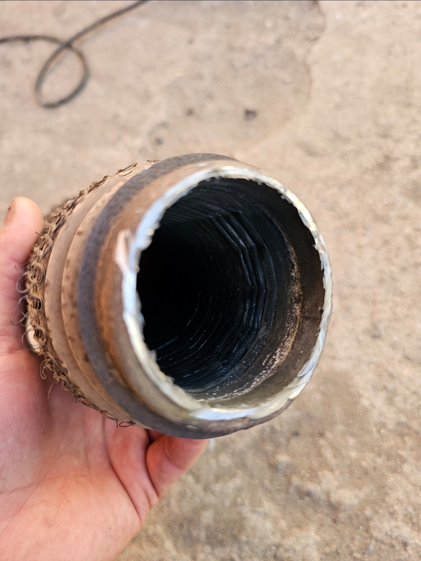

Когда начали всё демонтировать сама гофра просто порвалась как фольга :
Оригинальная гофра просто рассыпалась в руках.

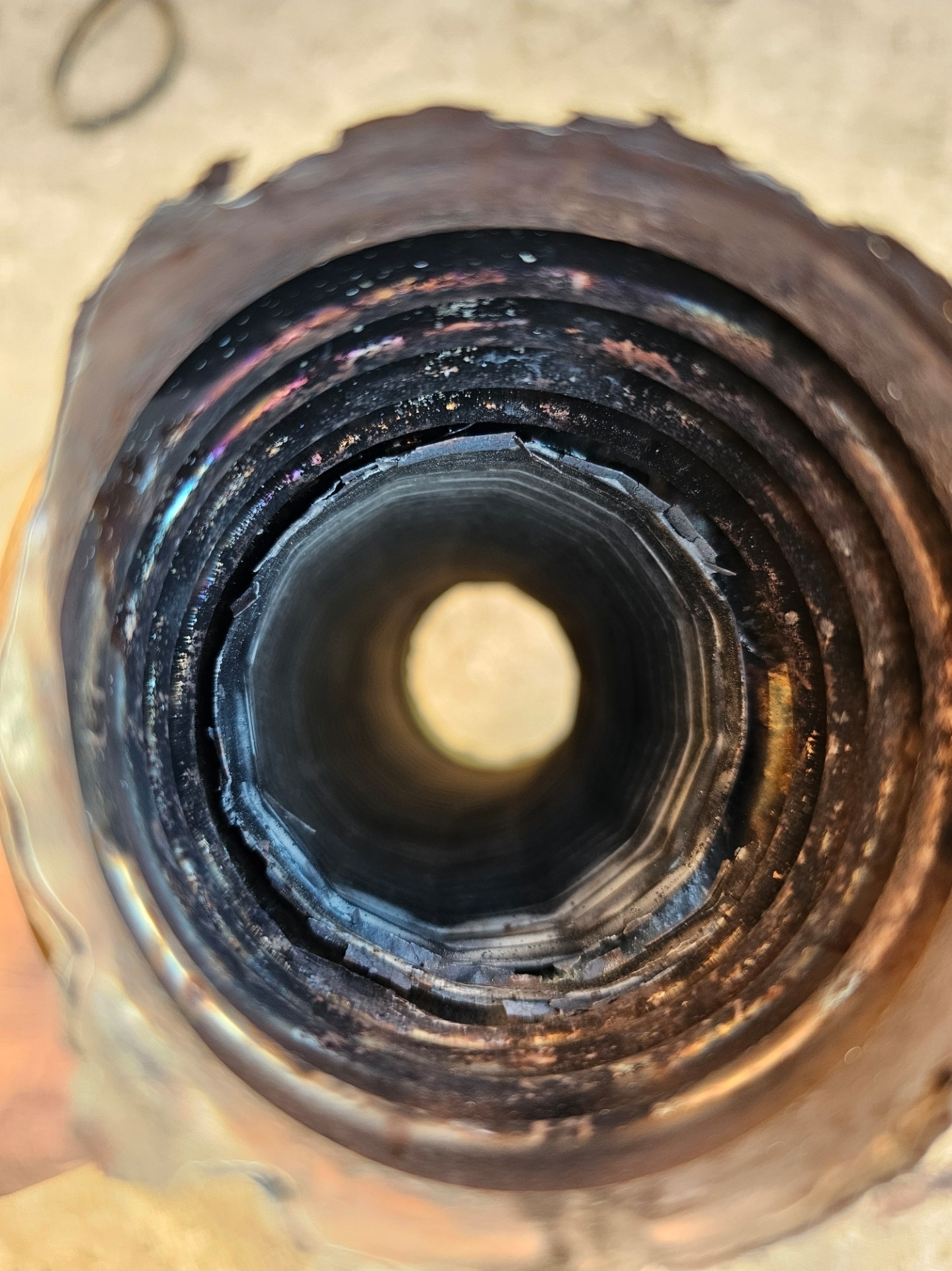

Наблюдаем гофру уже после демонтажа детально вблизи :
Я думаю комментарии излишние, так как на фото всё и так понятно )

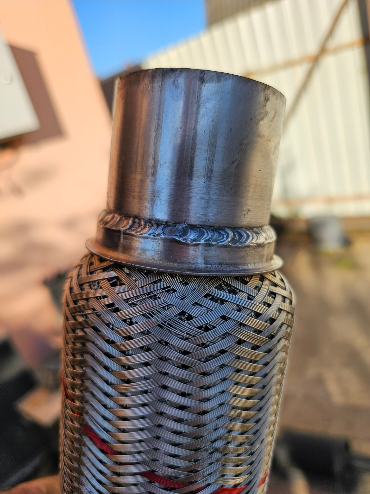

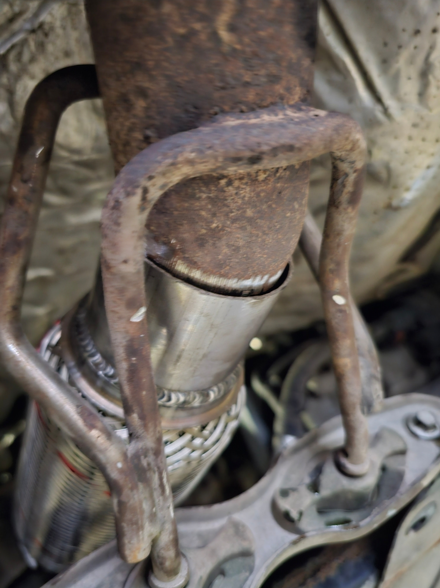

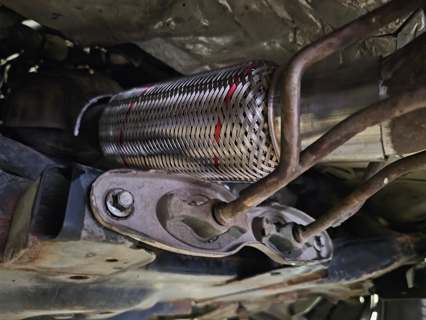

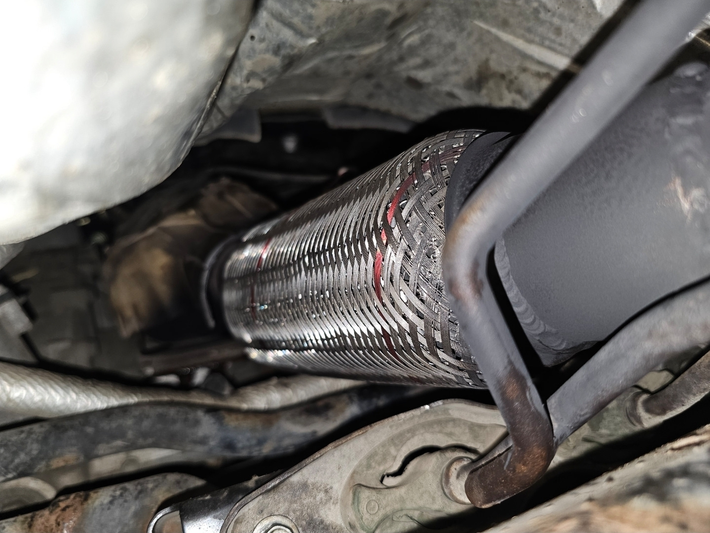

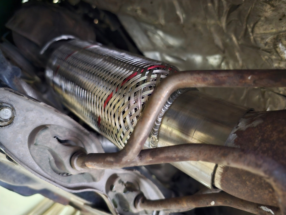

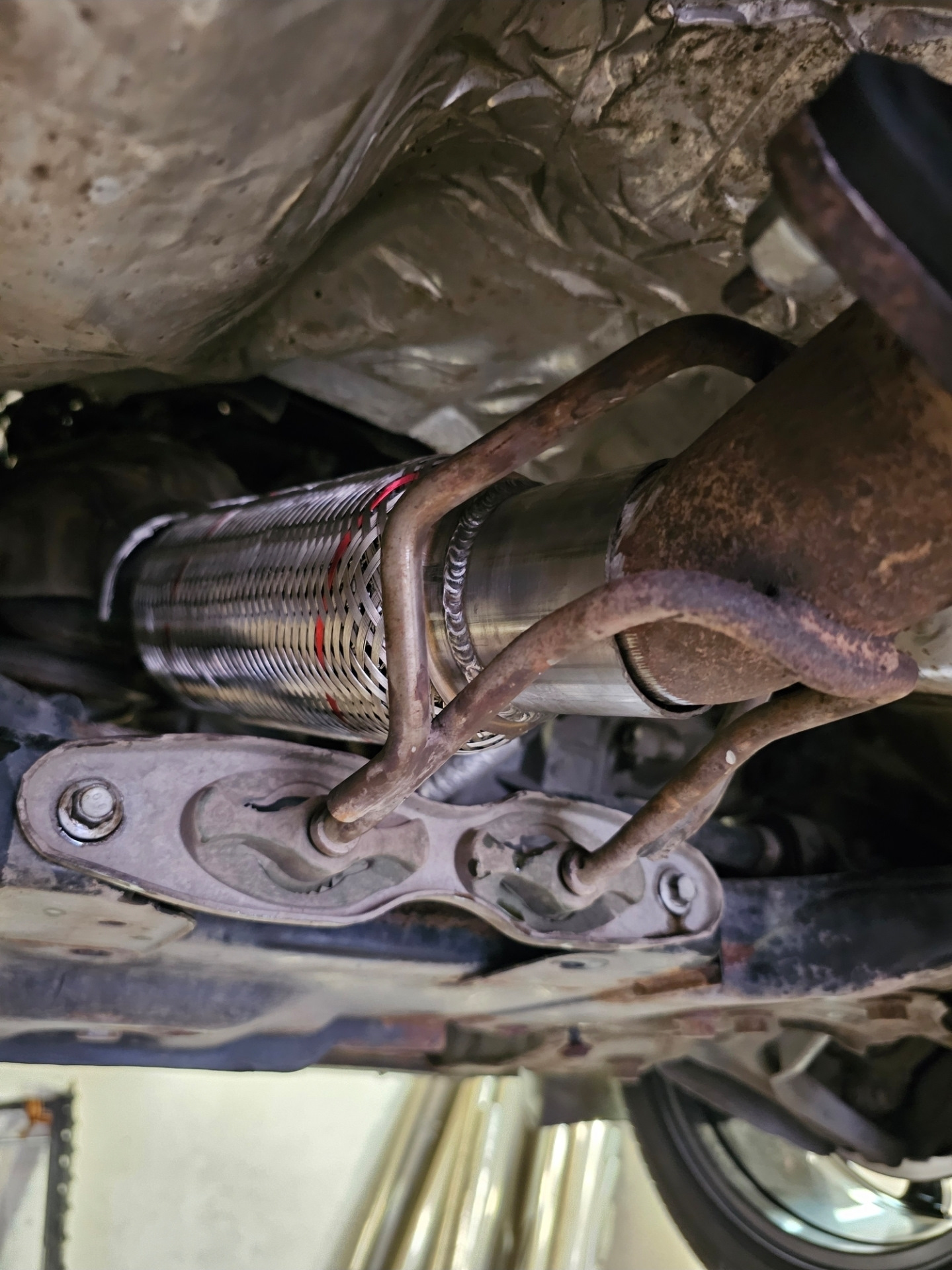

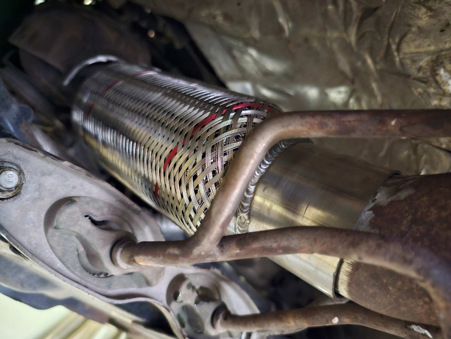

Приступаем к сварке новой гофры 👏
Сварочные швы просто загляденье! 🔥 🤌
Иван учёл тот момент, что я купил гофру не по размеру, пошёл на встречу и сделал переход, что мы и видим на фото 👍
Далее, когда гофра была приварена уже к трубе со стороны коллектора, таким же методом мы ставим всё это дело на свои родные посадочные места для равномерного измерения с другой стороной трубы :
Померили, прикинули, отметили и снова снимаем, отрезаем лишнее, ставим обратно и уже привариваем всё это на свои родные места.
• Очень важно приварить гофру чтобы она не была в напряжении, в натяг! Гофра должна быть в свободном положении!
Готово! 👏
