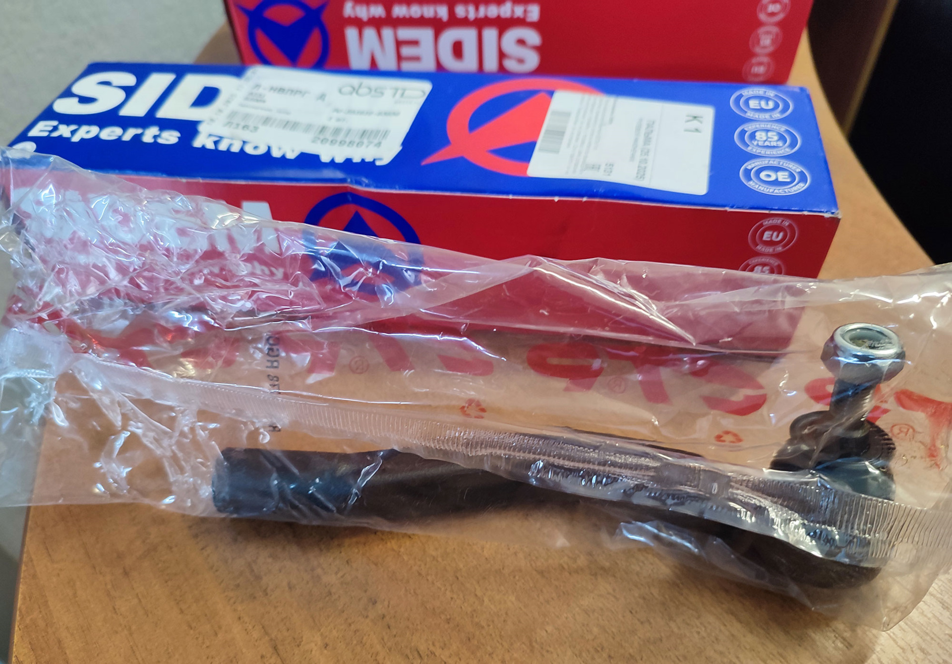

На пробеге в 50 тысяч км подошла пора замены рулевых наконечников. Люфт уже очень заметный. Заехал в знакомый сервис, попросили СТС, но по компьютеру VIN не бьется, сказали что сборка Российская вот и не бьется. Заказали наконечники по марке и году выпуска. Пришли, но не подошли: оказались заметно длиннее :-) Фото от их упаковки прилагаю. Затем съездили и привезли со склада еще две пары наконечников разных производителей: одни заметно короче, другие примерно на сантиметр. Но все типа для Рено Каптур второго поколения после 2020 года. Кто-нибудь знает каталожный номер наконечников на Каптур с двигателем 1.3 турбо?
Буду премного благодарен за информацию!

Замена рулевых наконечников на Renault Kaptur 1.3:
www.drive2.ru/l/673013542336616941/
Спасибо!
Рад помочь
www.drive2.ru/l/657358420902432983/
Спасибо!
