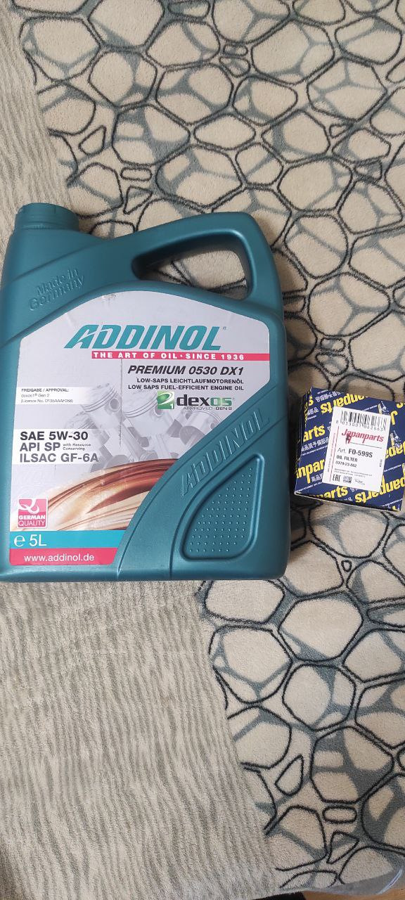

Также произвели замену масла моторного(в этот раз решил взять марку Addinol 5w-30), ну и фильтра соответственно.

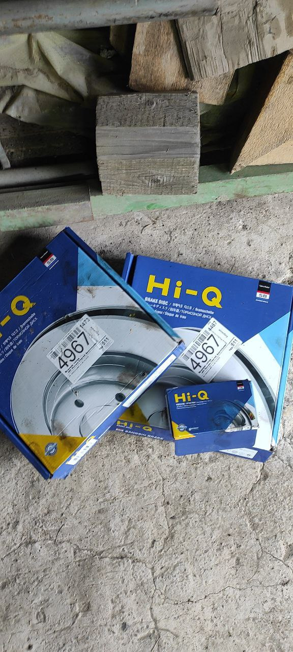

У гаража уже поменял передние тормозные диски и колодки, произвёл ревизию задних суппортов (диски и колодки впорядке)

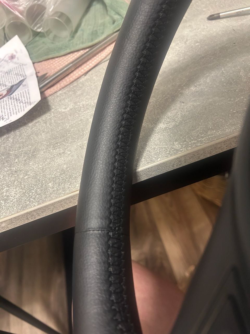

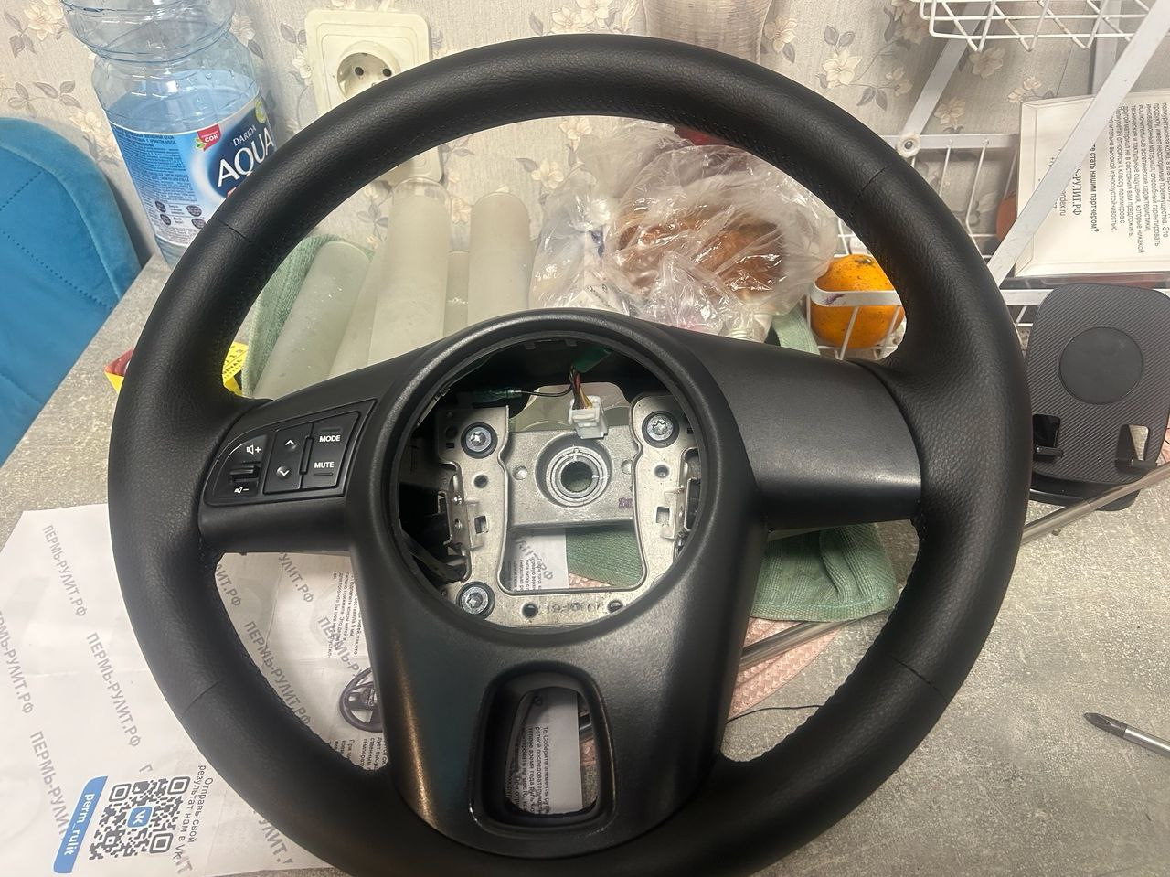

Ну и чёт насмотревшись на наших коллег, решил перешить руль, ибо родной начал трескаться.Был приобретён набор на маркетплейсе и за час полтора вроде и ничего получилось )))

А вот со снятием подушки не соглашусь, всё зависит от руля и его парт номера, я тоже насмотрелся в интернете что там торекс открыл эти заглушки чтоб торексом открутить, а крутить нечего, у моей Церато 09 года крепление подушки по центру и её надо просто выколупывать из руля.
Приветствую.а я свой руль так и несмог снять тоже хотел перешить.2009 года засчелки не получается чтобы падушку безопасности снять
09 года болты надо откручивать
Ничего себе.спасибо брат! Ну там я нажимал они на пружинках .но не отщелкнулось.еще раз спасибо!🤝
С каждого боку от руля по болту, шестигранник/торекс, кому как и всё, она сама вываливается (средняя часть руля). Жёлтый фиксатор ножечком или отвёрткой чуток вверх, не сильно и снимаешь. Ну соответственно нужно клеммы АКБ снять минут на 5-7 перед этой процедуры

Многие берут HI-Q, но у меня был с ними плохой опыт, я 2 раза покупал комплект, и 2 раза диски становились кривыми(
поставил otto zimmermann полет нормальный.
hiq берут потому, что не дорого и Корея). Хотя тормоза на них ватные. Дешевле только китайщина. По поводу zimmermann согласен. Тормозят намного лучше родных колодок. Хотя до зиммермана и родные казались норм. Все познается в сравнении.
Я про тормозные диски)
Я про все в целом, т.к. диски работают в паре с колодками. Нет особого смысла ставить диски от того же зиммермана, если колодки будут дешманские.
