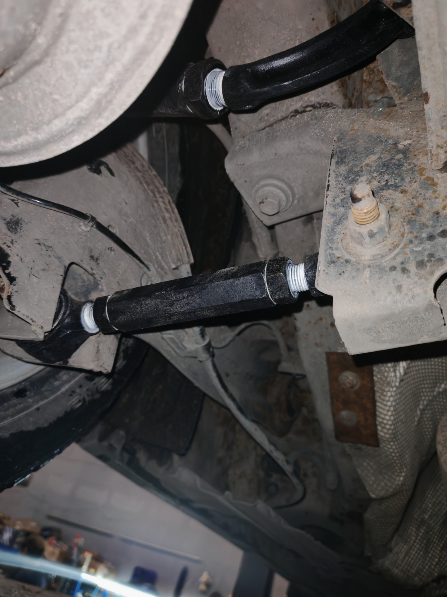

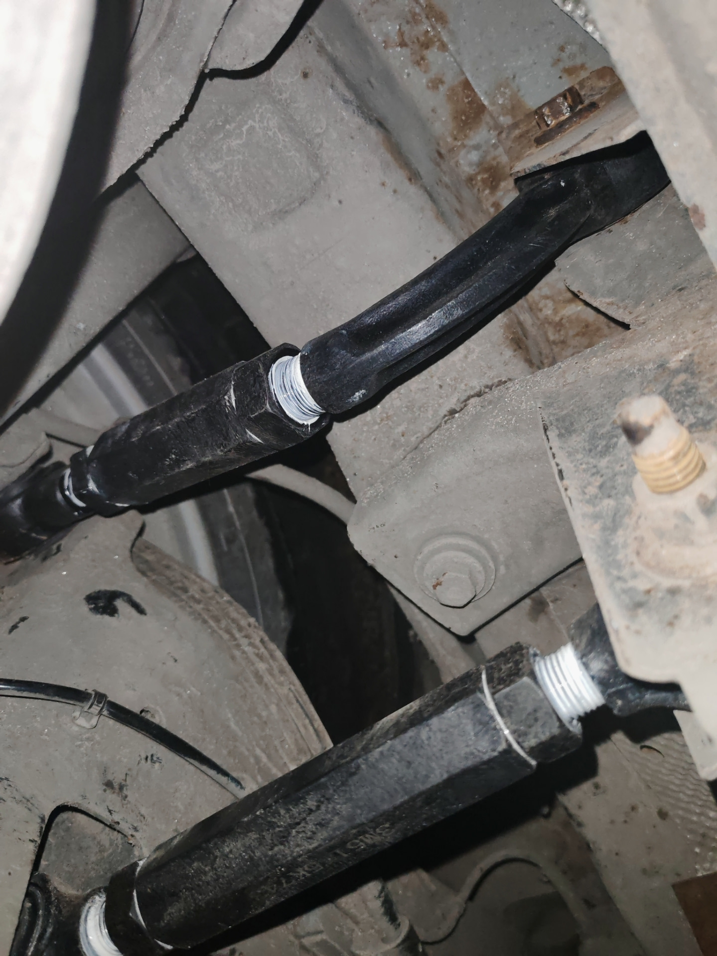

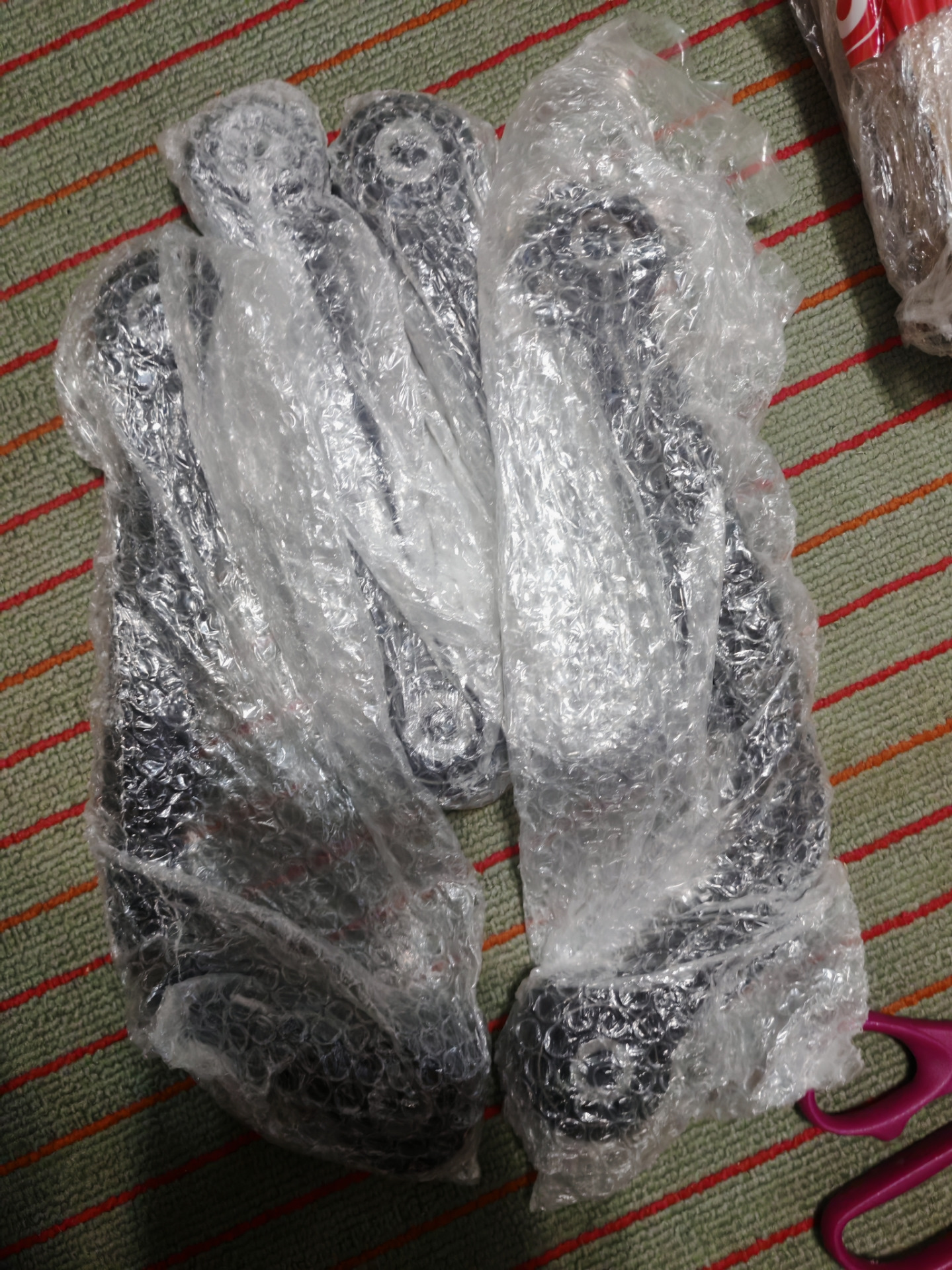

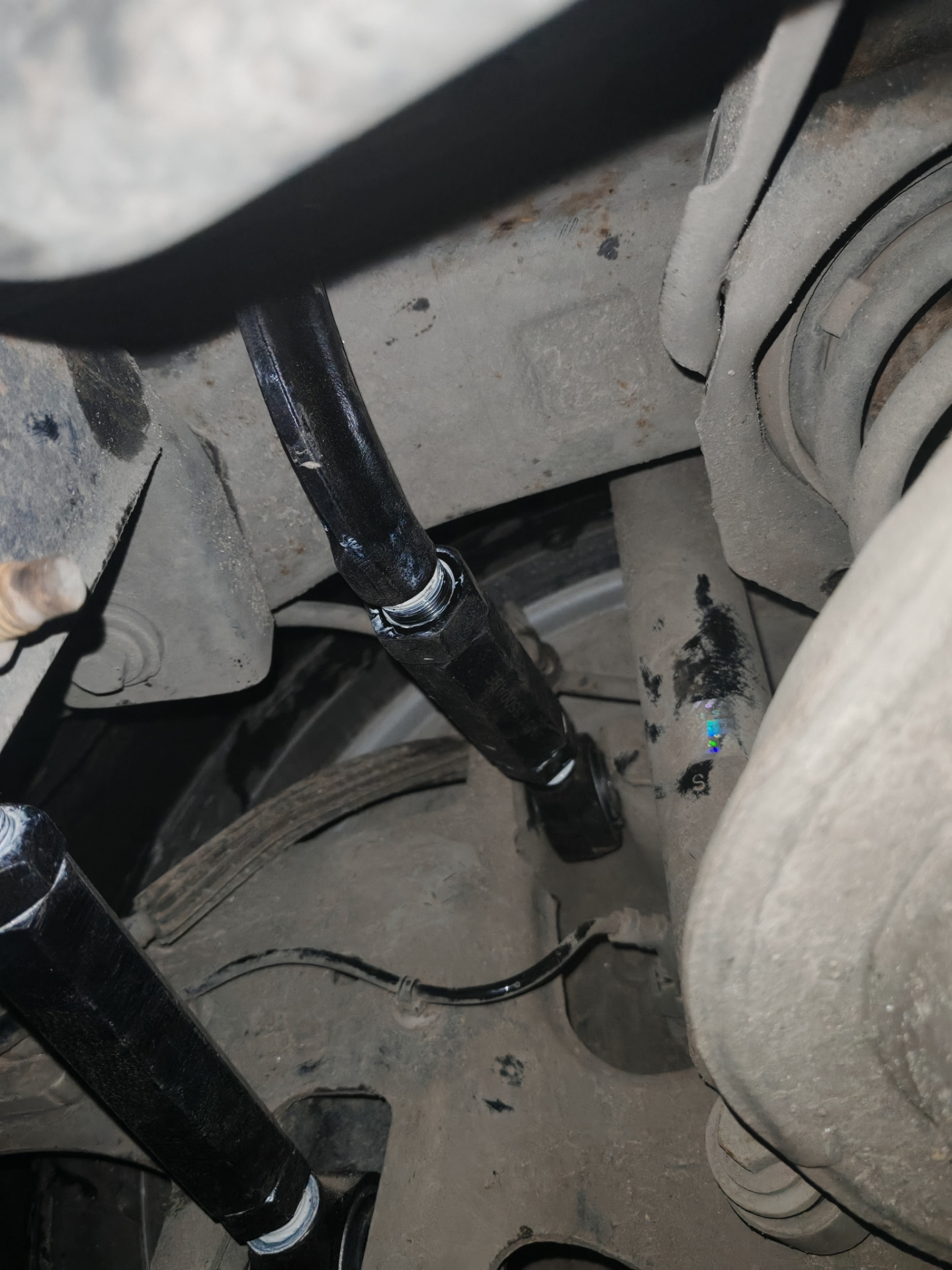

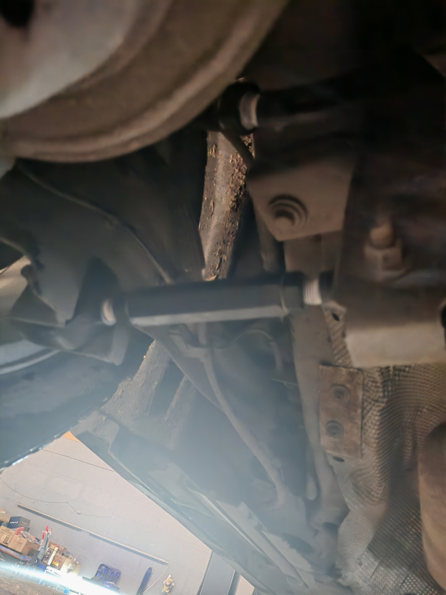

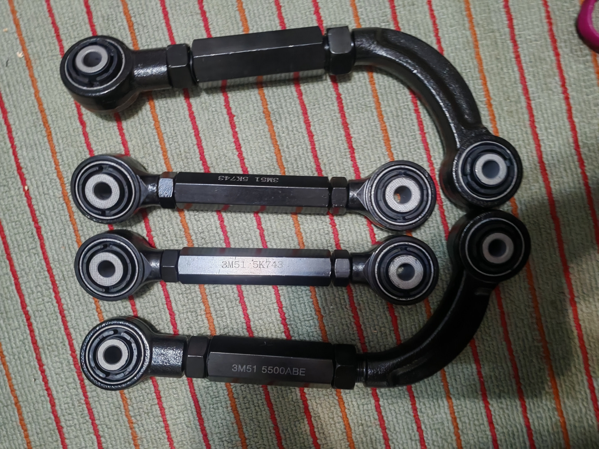

Надо подготовиться к зиме, решился на замену задних рычагов, т.к. домик стал напрягать.
На авито нашёл рычаги, купил, внедрил.
Сделали сход/развал.
Отрегулировалось все на "ура"!
Дополнительно заменил втулки и стойки стабилизатора.
Буду посматривать .
Всем ровных дорог!

У этих серпов свои сайленты, стоковые фокусячьи не подойдут. Про кости не знаю.
Следите за контргайками всех рычагов: если сильно-быстро заваливаться в повороты — кинематика подвески выгибает рычаги, ослабляет гайки, они раскручиваются.
Спасибо за подсказку, буду подглядывать, хотя там гроверы стоят. Про сайленты тоже известно, продаются отдельно.
Резьбы бы чем-нибудь залепить. Хоть автопластилином. А то закиснут вусмерть.
Резьба закрыта смазкой разделителем, белая, её видно
