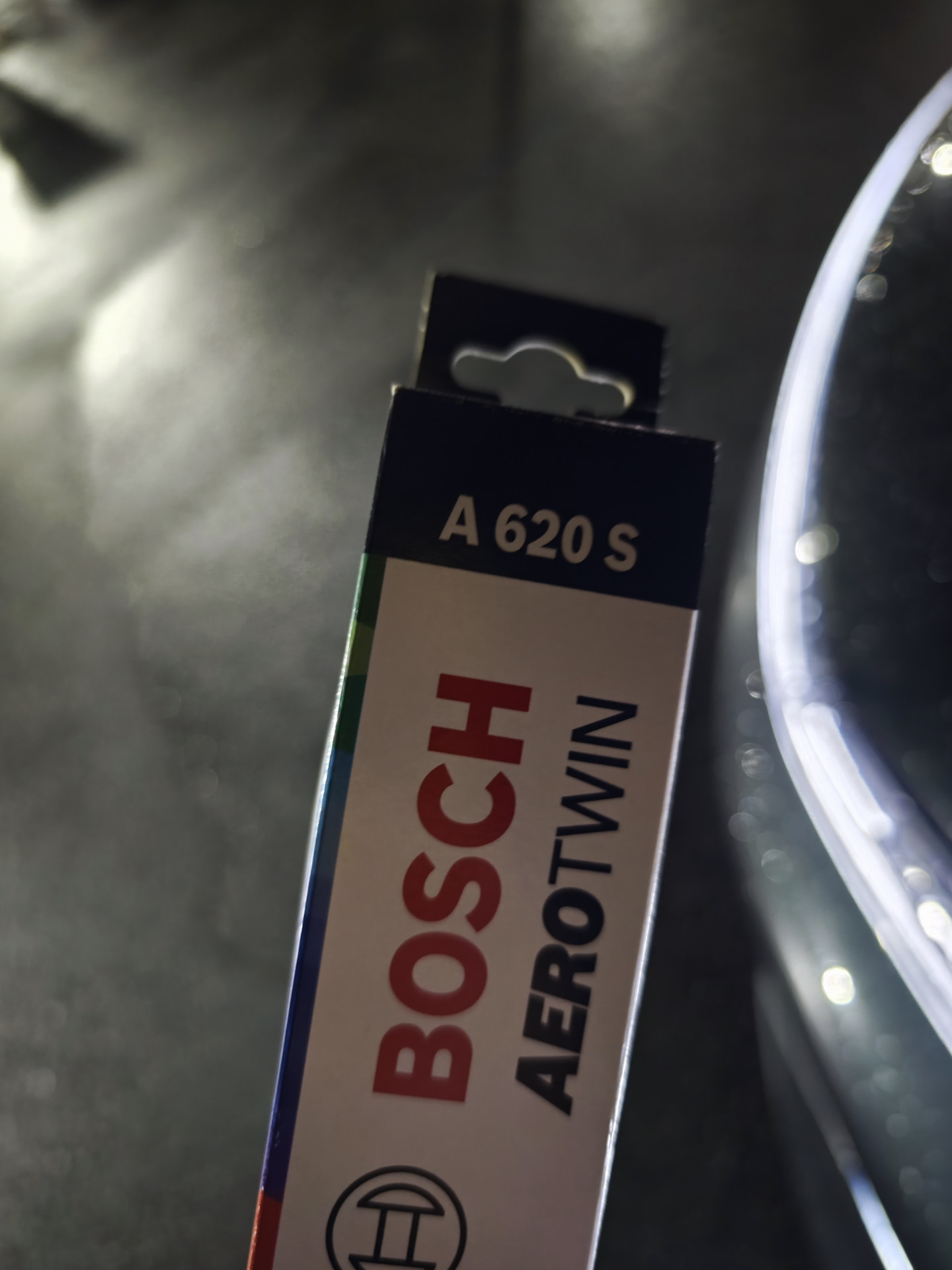

Выбор остановился на комплекте Bosch AeroTwin A620S (номер 3397007620) и Denso DF015, они оба размерами 600+475, 5мм небольшая разница. Решил заказать оба варианта, чтоб два раза не бегать, когда начнет полосить. Ииии… поставщик снял денсо, приехал только бош.
Ну штош, берешь бош и е…эцсамое ставишь на авто.

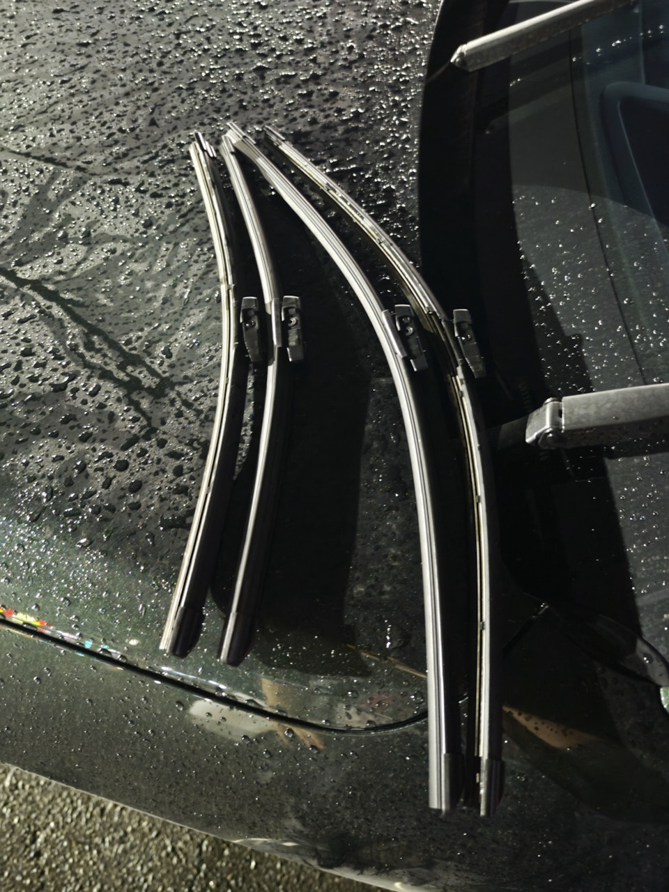

Сначала идем в меню авто, сааамый нижний пункт, хорошо знакомый тем, кто ждет обновления прошивки. Там же есть кнопка, где включается режим замены дворников. Сначала выключаем авто-дворники (ставим на подрулевом переключателе на 0), потом жмем кнопку для включения режима замены, без 0 не включится, я пробовал. Далее идем менять сами дворники. Для снятия — нужно нажать (push) кнопку (button), все как в названии типа крепления и альбома Chemical Brothers, и потянуть вверх, чтобы снять щетку.
Для сравнения: снаружи старые щетки, внутри — новые бошевские, найдите 10 отличий
Обратно крепим до щелчка, чтобы кнопочка "встала" в свое отверстие и машине выключаем режим замены двоников. Те, кто владел реношками (и хреями) с Bayonet порадуются такой же легкой установке. Из плюсов — крепление сильно мощнее, чем bayonet, поэтому щетку не оторвет на морозе. Из минусов — надо найти нормальное крепление. У боша подходит, могу рекомендовать)

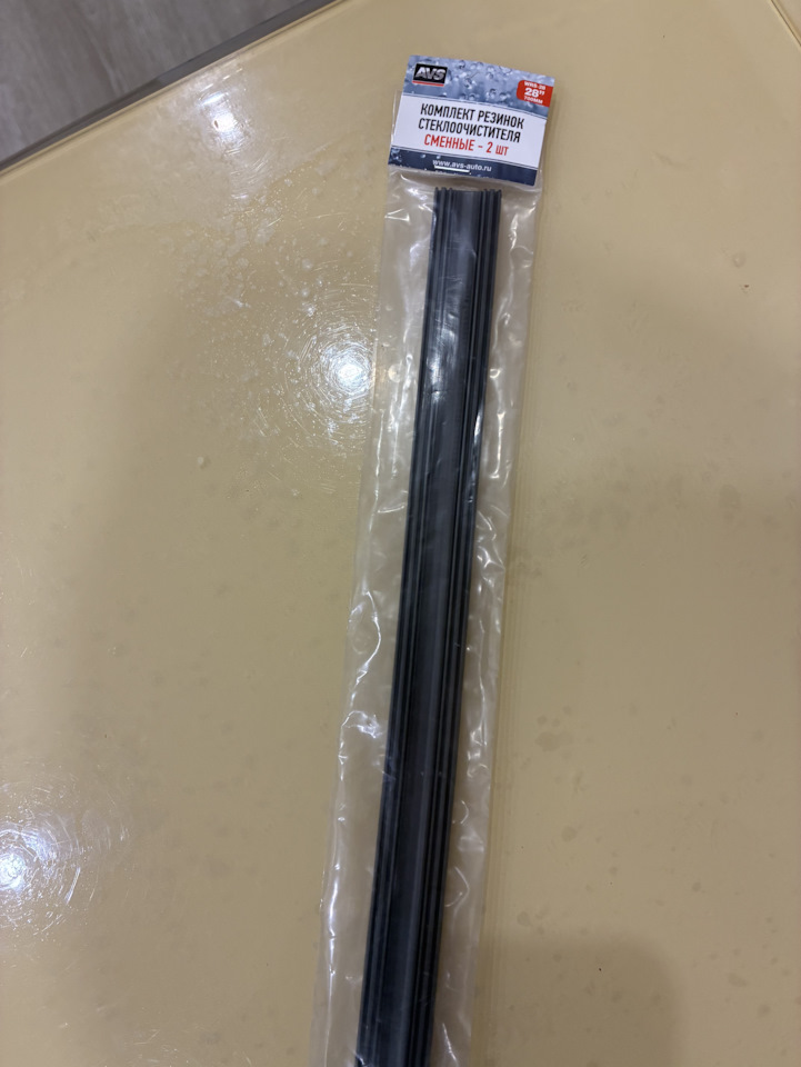

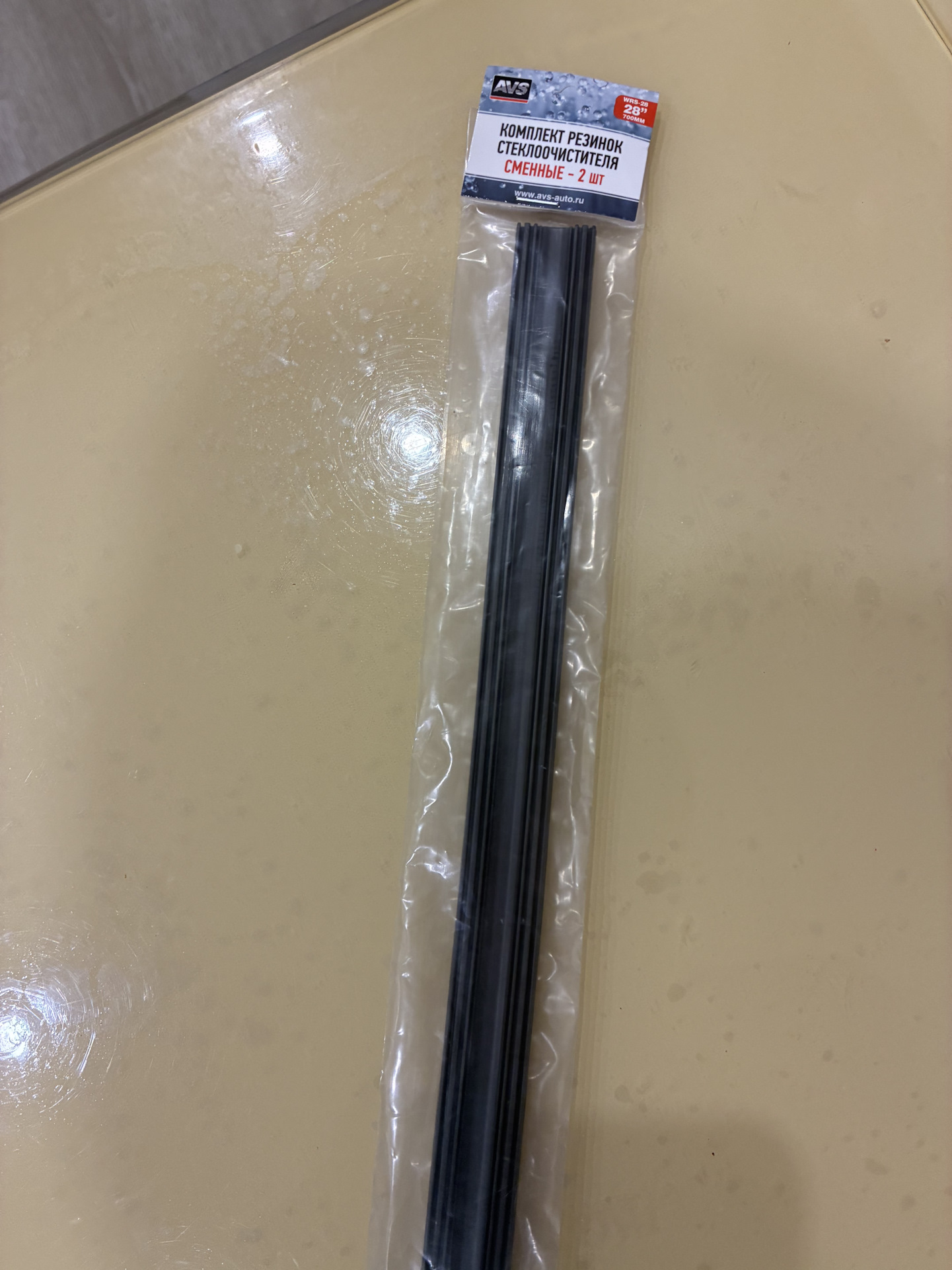

Замена резинок за 243 рубля комплект и вуаля, новые щетки, бюджетно и за 10 минут.
Что за резинку брали?
AVS

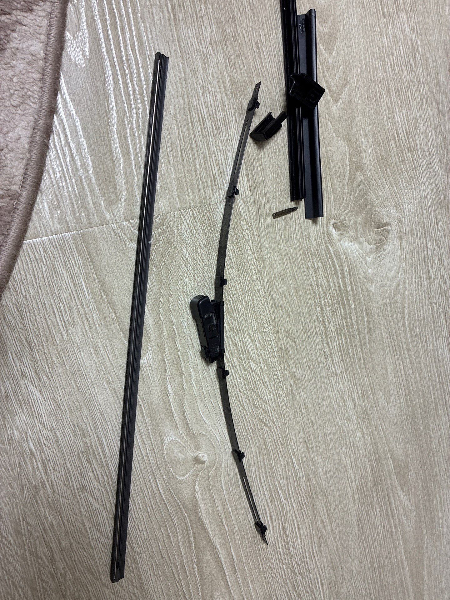

А что, резинки в родных поменять нельзя?
наверняка можно, почему бы и нет)
По опыту владения Кулреем, качественные резинки оказалось найти проще, ну и дешевле, само собой, чем качественные щетки. Если щётка разборная, то вынуть резинку и измерить ширину. Но этого недостаточно. Ещё нужно знать и толщину несущих наплывов, которые входят в каркас. На Кулрее, например, каркасы под узкие наплывы, и резинки для щеток Денсо не подходят. Также по ширине резинки Денсо на 8мм, а нужны 6мм.
я на хрее наигрался) пердолишься час, чтоб заправить нормально, а потом оказывается, что ты ее перетянул и она нормально не убирает воду, а в заключение и вовсе чертов байонет ломается 🤣
наверняка, с опытом все становится сильно проще и качественней, но, честно, я тогда забил — щетки из ашана по 300р и менять раз в полгода
Значит толщина несущих наплывов была больше родной. Просто ты пытался впихнуть неподходящую резинку. Если ставишь подходящую резинку, то процесс занимает не более минуты вместе с разборкой, заменой, подрезкой по размеру щетки, сборкой и установкой.
