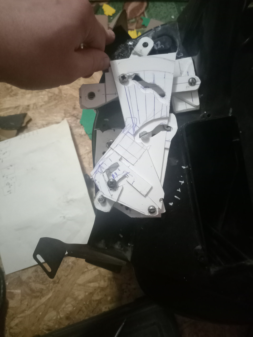

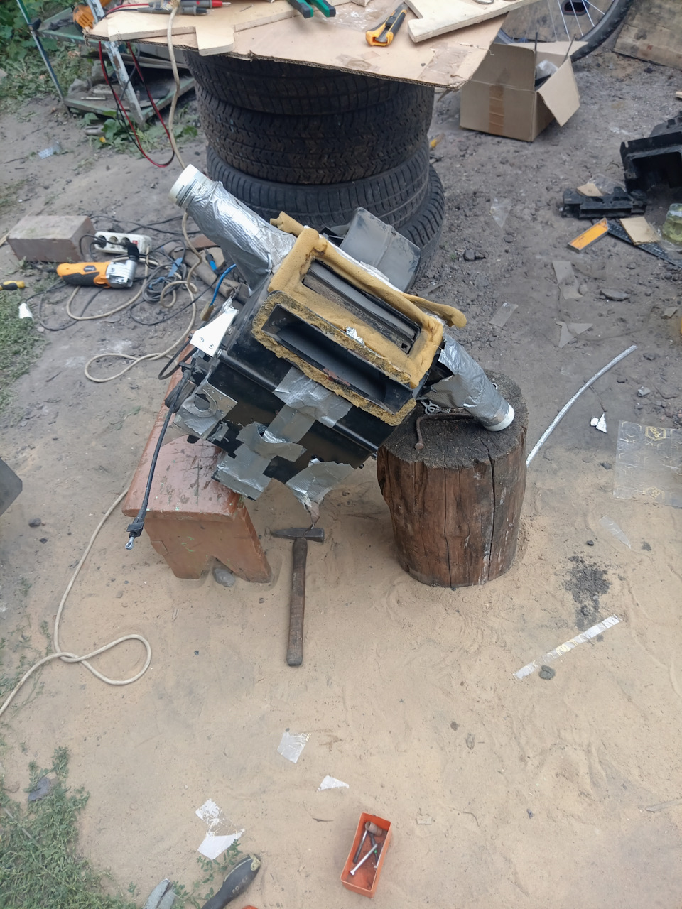

И снова здравствуйте. Продолжаю продолжать историю про печку. Почти всю зиму выдумывал и конструировал механизм направления потоков. Посмотрел не мало и заводских и самодельных. Испробовал несколько образцов. Первым был механизм свхожий с десятошны, но из-за не идентичного расположения заслонок. Отказался. Рассматривал шнивский, не понравилось, как тотпреметивно и много уж доделок-переделок следовательно, что то не правильно сделано. Решил делать как на большинстве иномарок — один сектор в пазах которого двигаются рычаги заслонок. Сначала делал макет из гофрокартона, затем изготавливал деталь из всперэненого ПВХ 3мм, склеевал в 3 слоя. Первым делом я изготовил механиз заслонки на лобовое, так чтобы он был пониже, а ща одно уменьшил его амплитуду, т.к. он вращаться на 10° и находится в очень неудобном месте. Затем стал мудрить над главным сегментом, который будет приводить в движение все заслонки

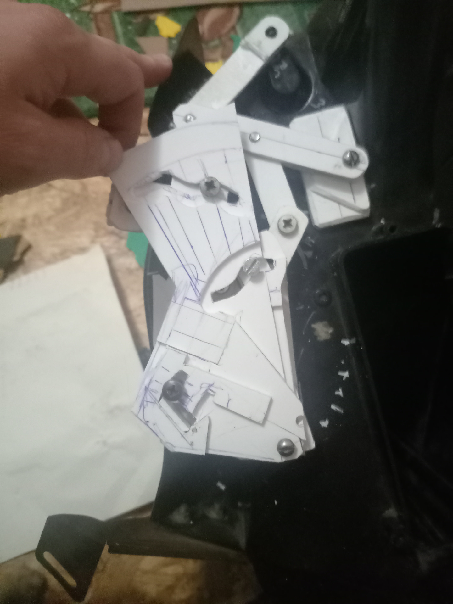

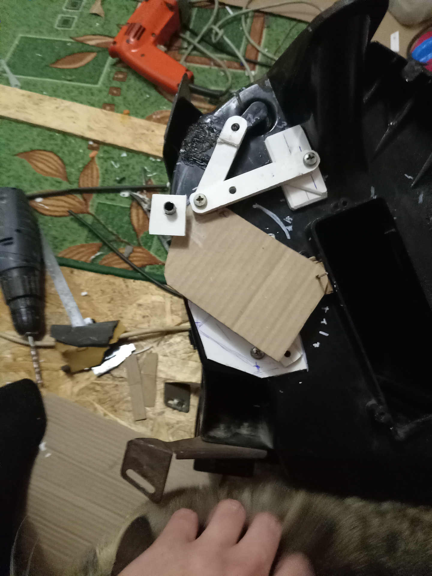

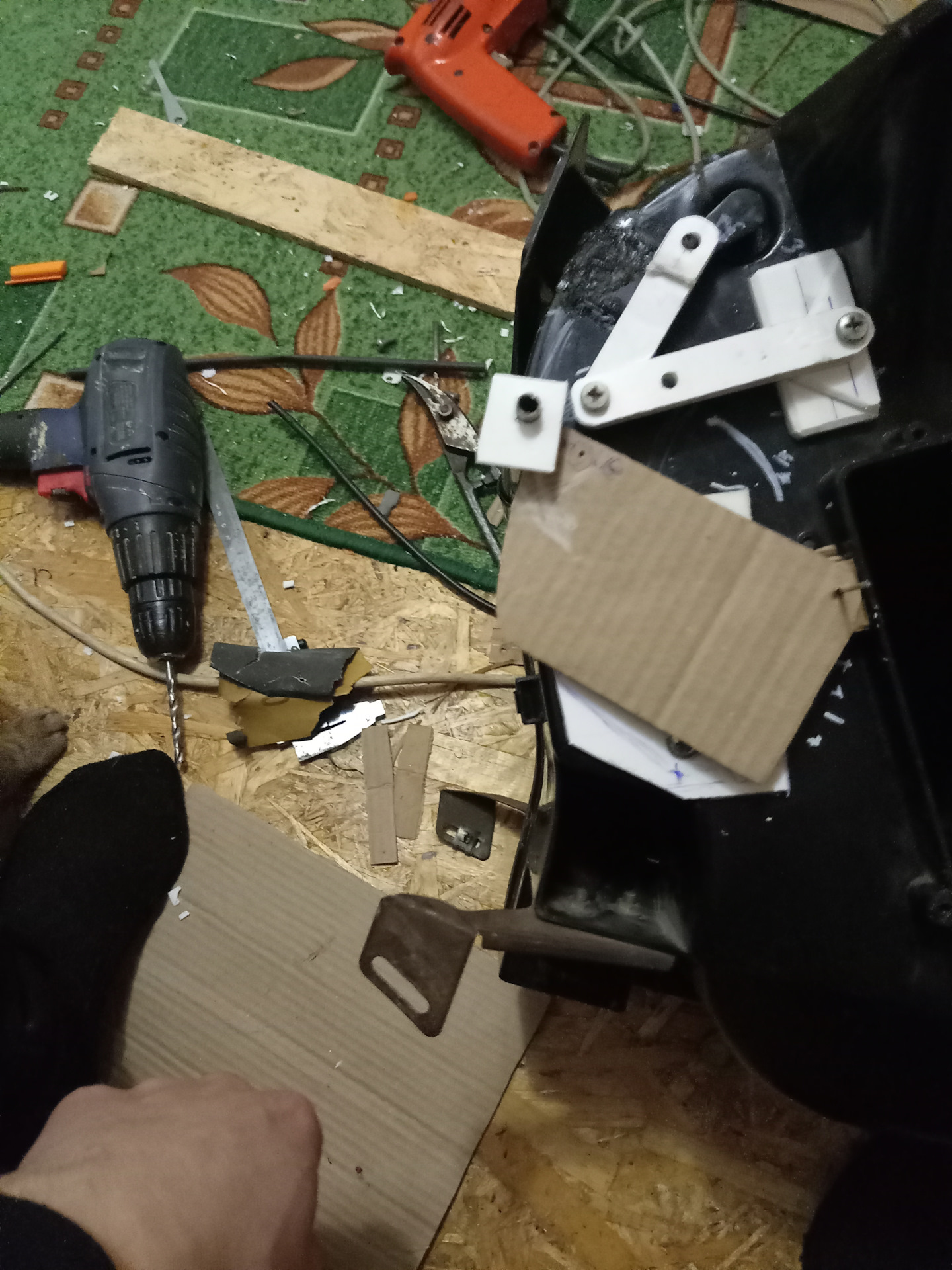

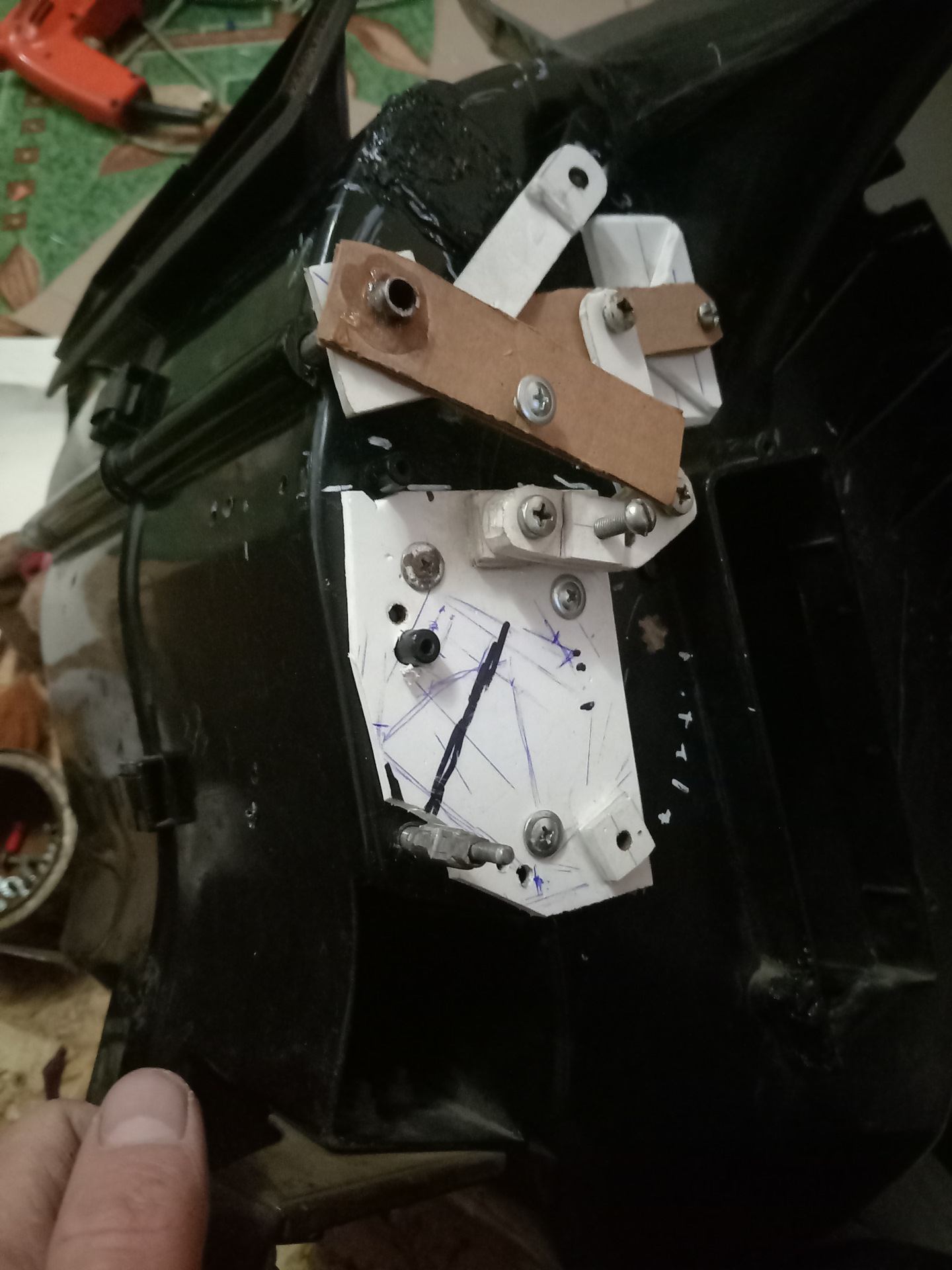

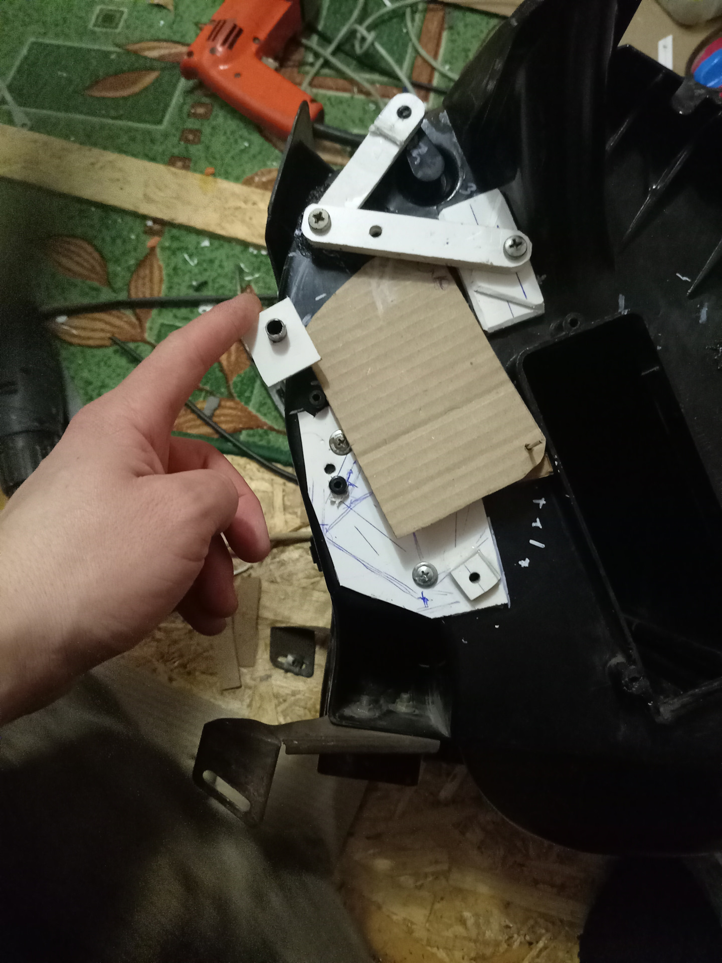

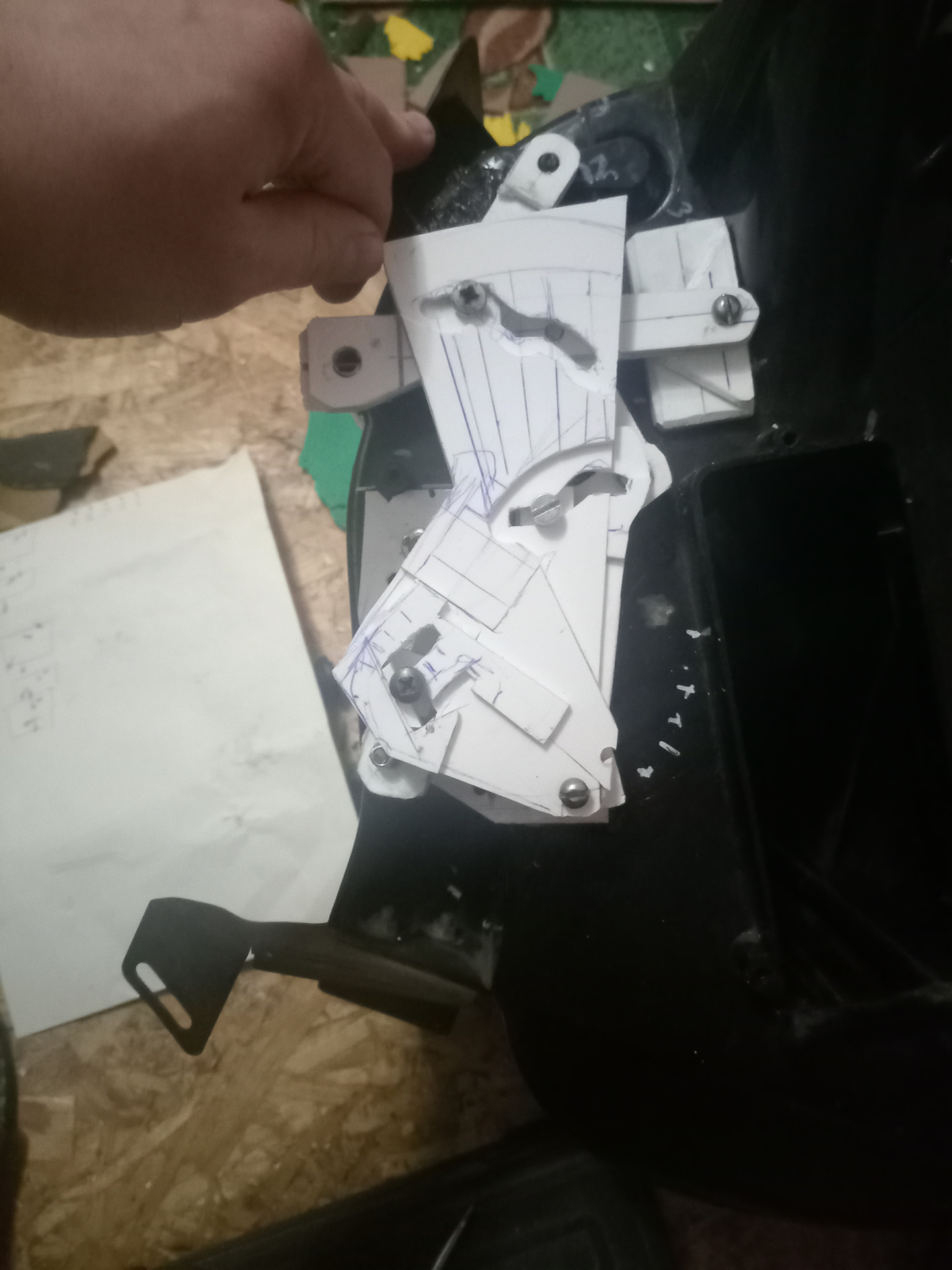

Макет из картона-главного сегмента (гс) в крайнем положении заслонка на лоб закрыта (белый рычаг поднят)
ГС в среднем положении — заслонка на лоб открыта(белый рычаг опущен)

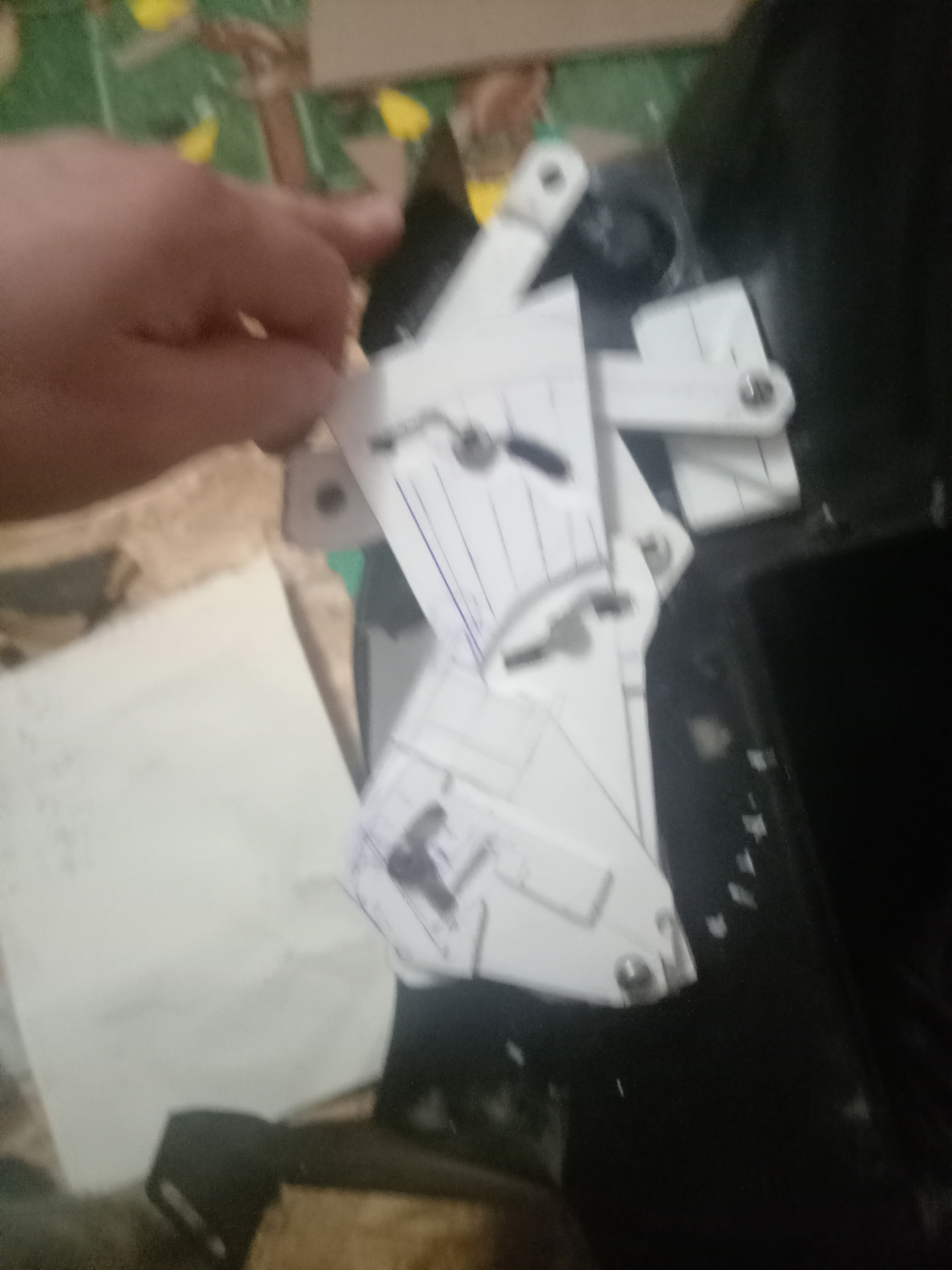

ГС в другом крайнем положении, заслонка опять открыта.
Из-за особенности конструкции печки нет положения только на лоб, а на БУО такое положение есть, можно было бы обойтись и без неё, например поставить на лоб и в грудь, при этом перекрыть сопла, но это не наш метод. По этому я решил добавить ещё заслонку, которая бы перекрывала поток в ноги, при закрытом потоке в грудь. Изготовить заслонку было не сложно, лист алюминия приклепал к стальным пластинкам приваренным к электроду. Сложнее оказалось придумать рычаг которым бы она приводилась в движение. При этом могла возникнуть причина изменения этого рычага в длине и повороте относительно заслонки. По этому он должен быть съёмным. Пришлось делать фляней из обрезков двух труд разного диаметра.

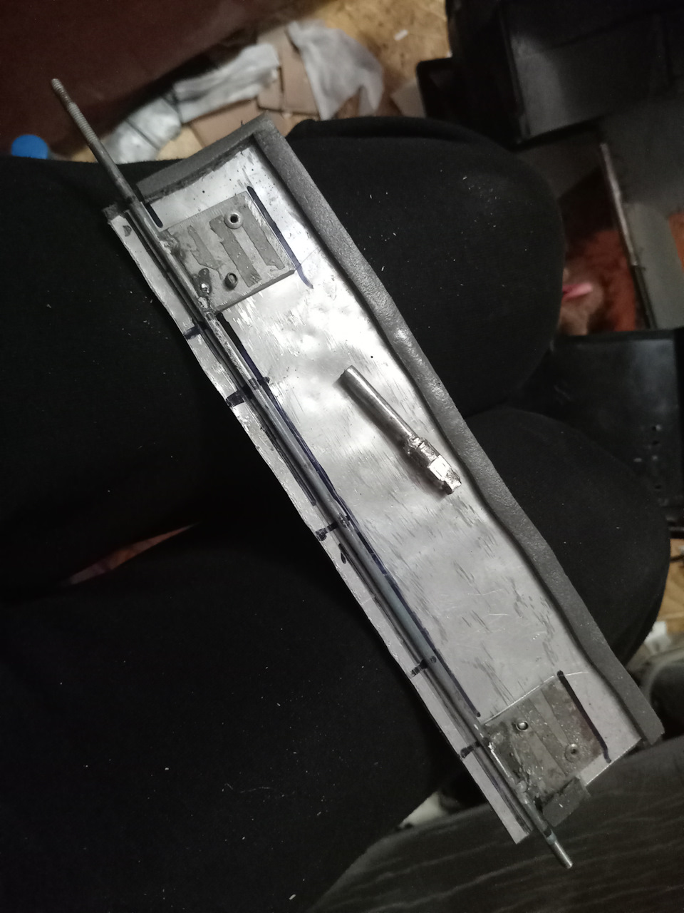

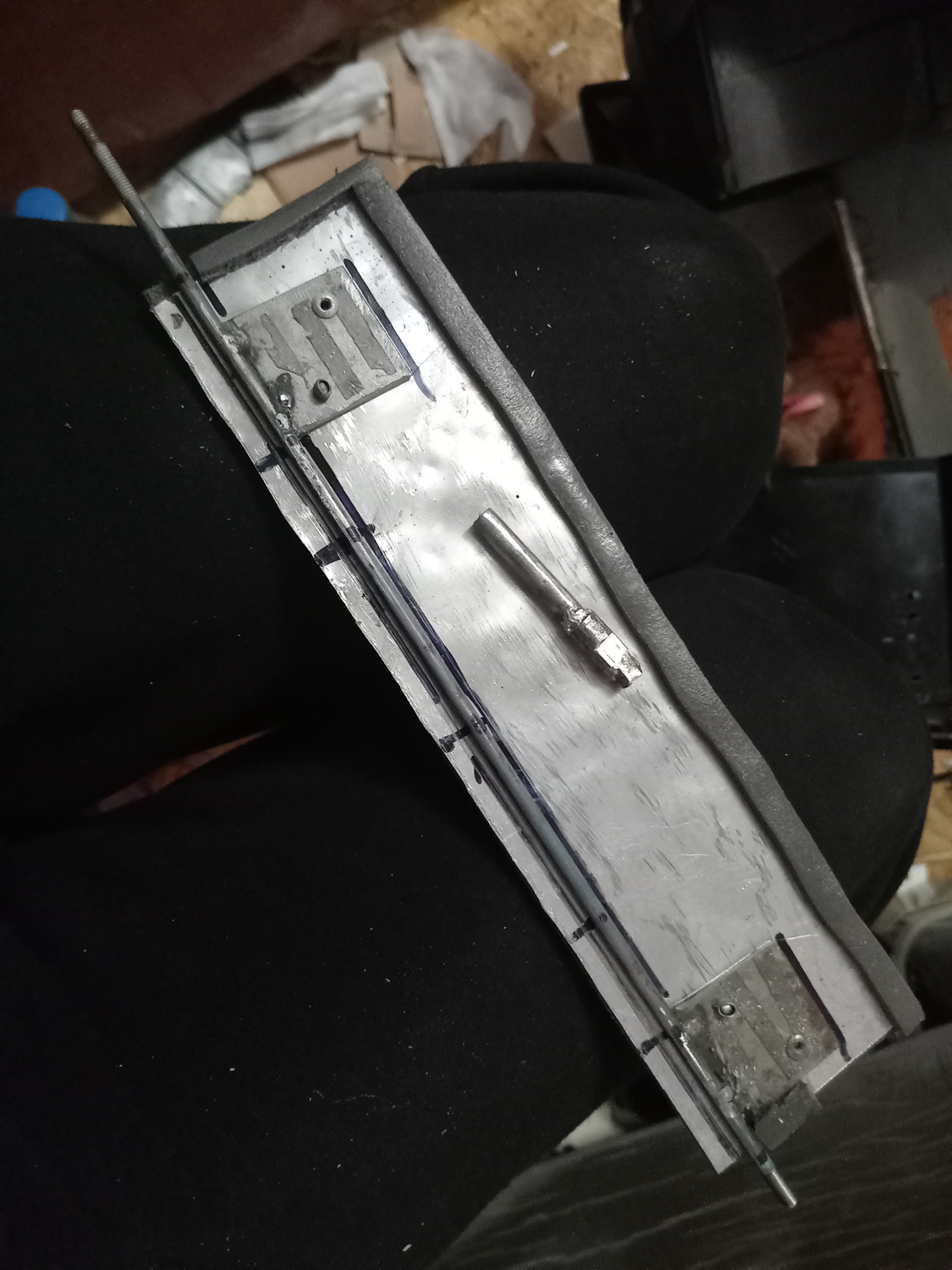

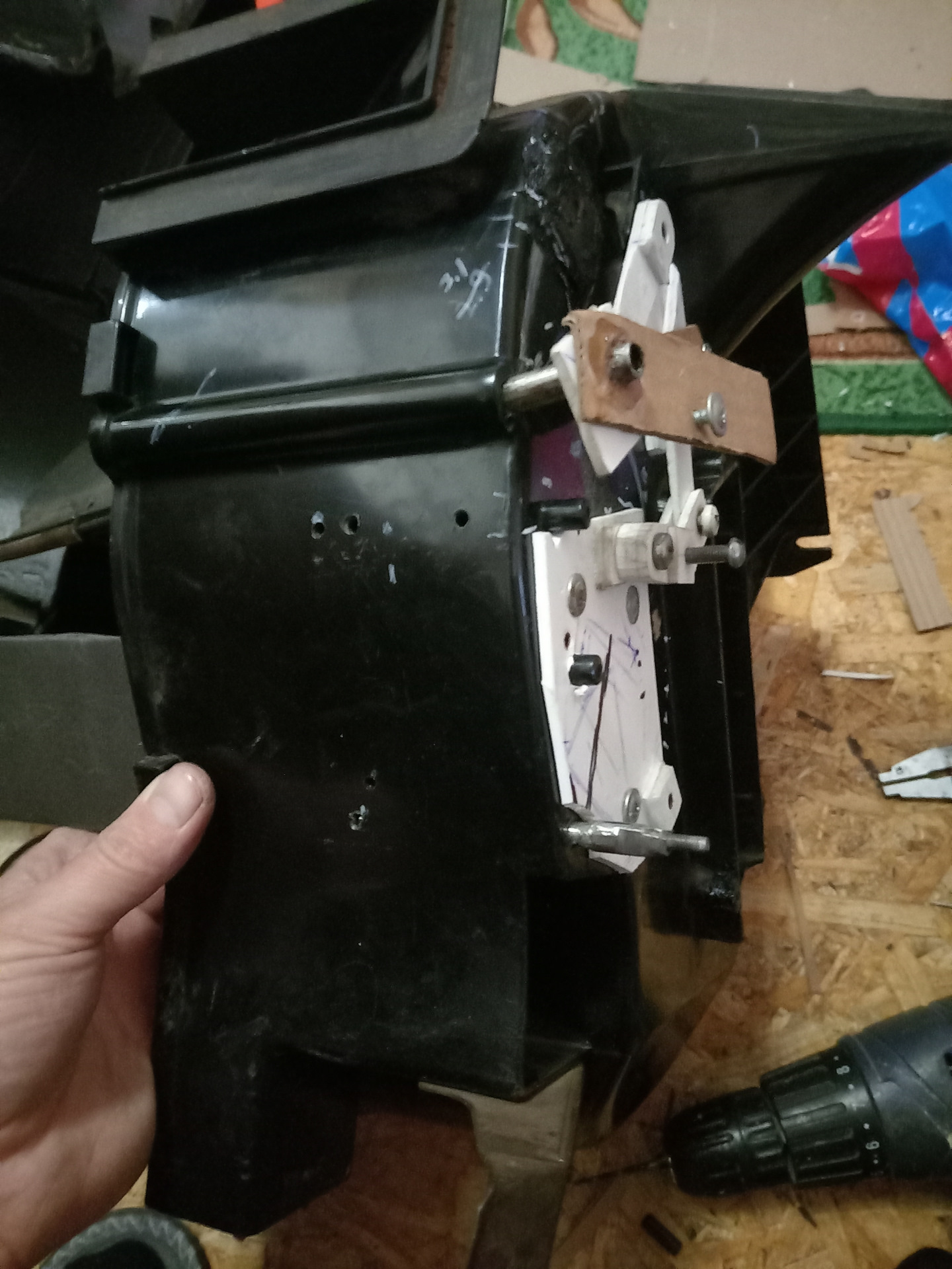

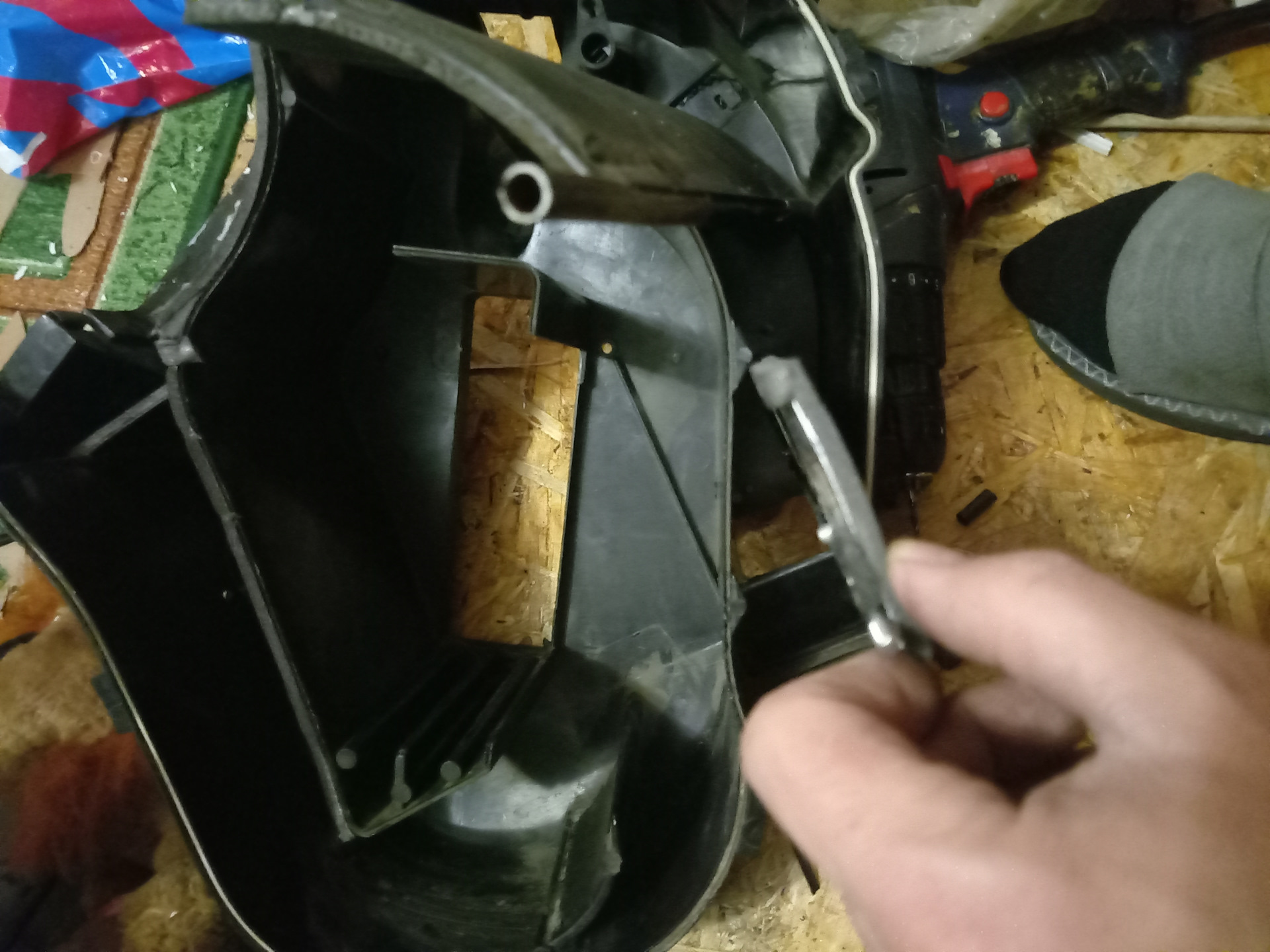

Третья заслонка с флянцем
Заслонку обклеял теплоизоляцией,
Фляней на оси заслонки, имеет лычки. Фиксируется гайкой.

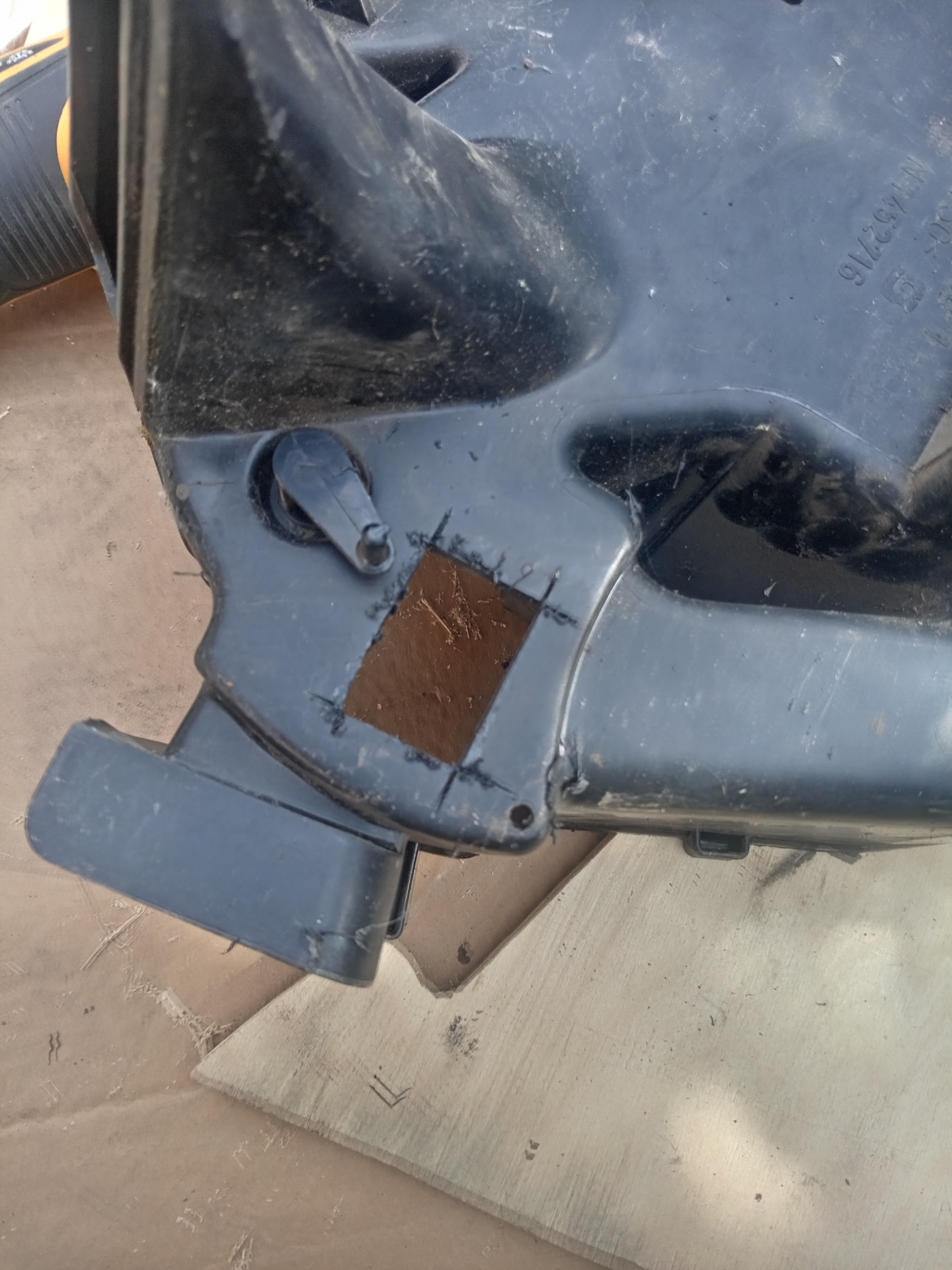

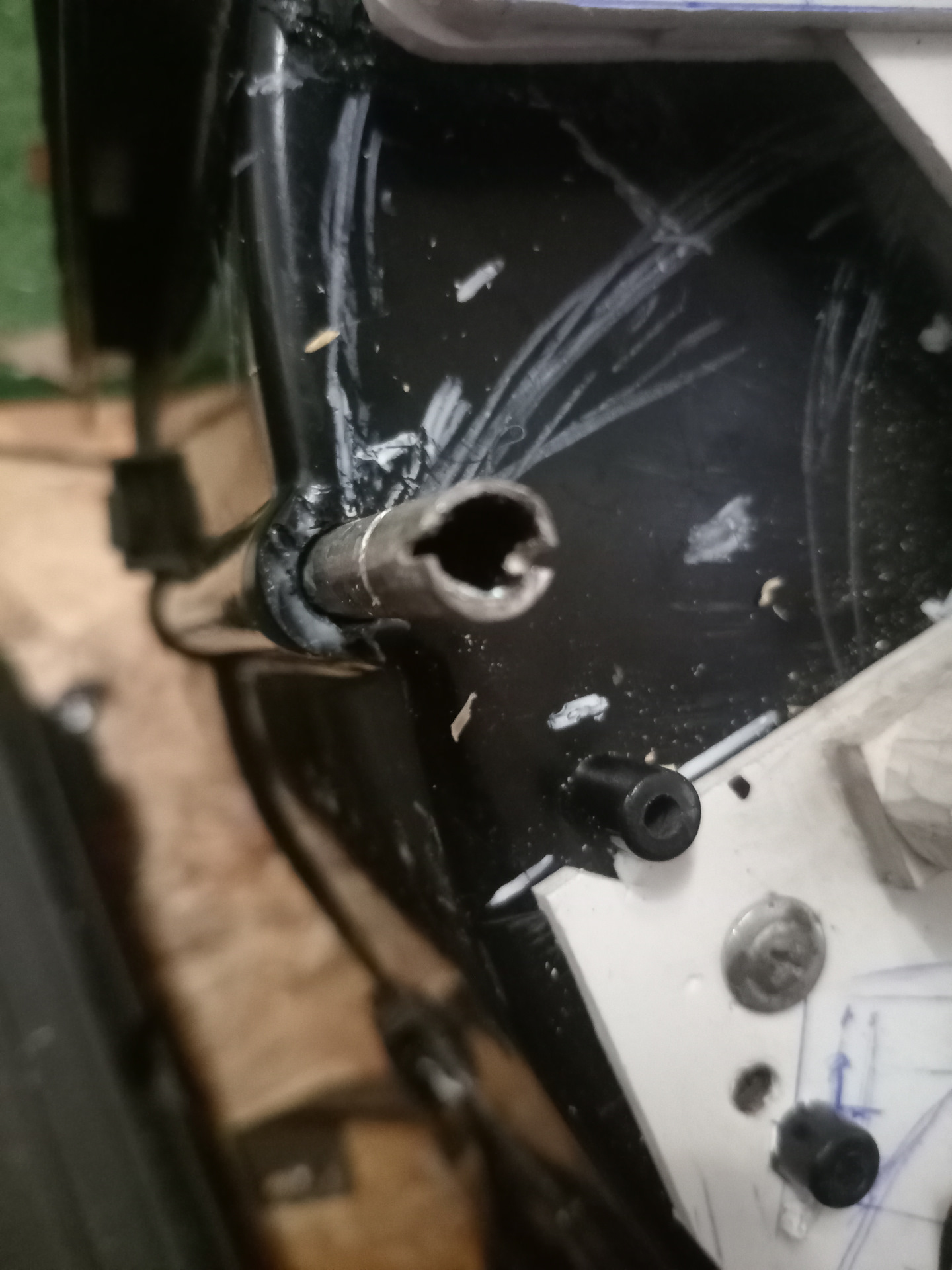

Новая дырка в корпусе печки из которой торчит палка заслонки. Так же виден макет рычага заслонки грудь/ноги
Вот так удачно расположилась новая заслонка, в закрытом положении упирается в бугорок на корпусе
Собрал печку, прклеял внутренние стороны селеном, продолжил проектирование. Добавил ещё один рычаг для управления заслонки на лоб, стал проектировать рычаг заслонки в грудь/ноги.

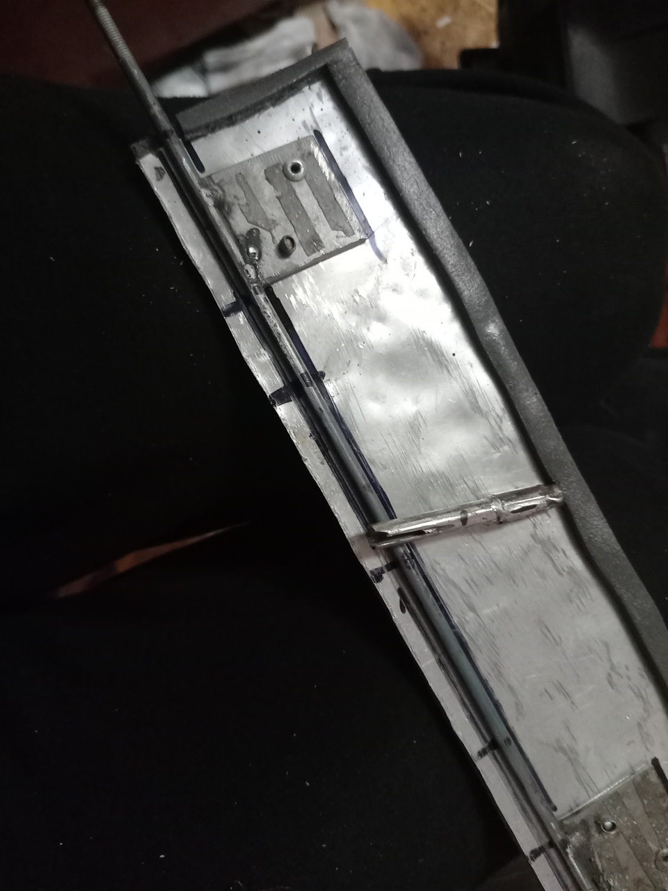

Заслонка грудь/ноги тоже была доработана, к самой заслонке был приклепан кусочки люмини, аналогично я делал с предыдущей печкой, т.к.она не полностью перекрывает поток и на ось одел трубку и вывел её на правую сторону. Сделал раз для рычага.

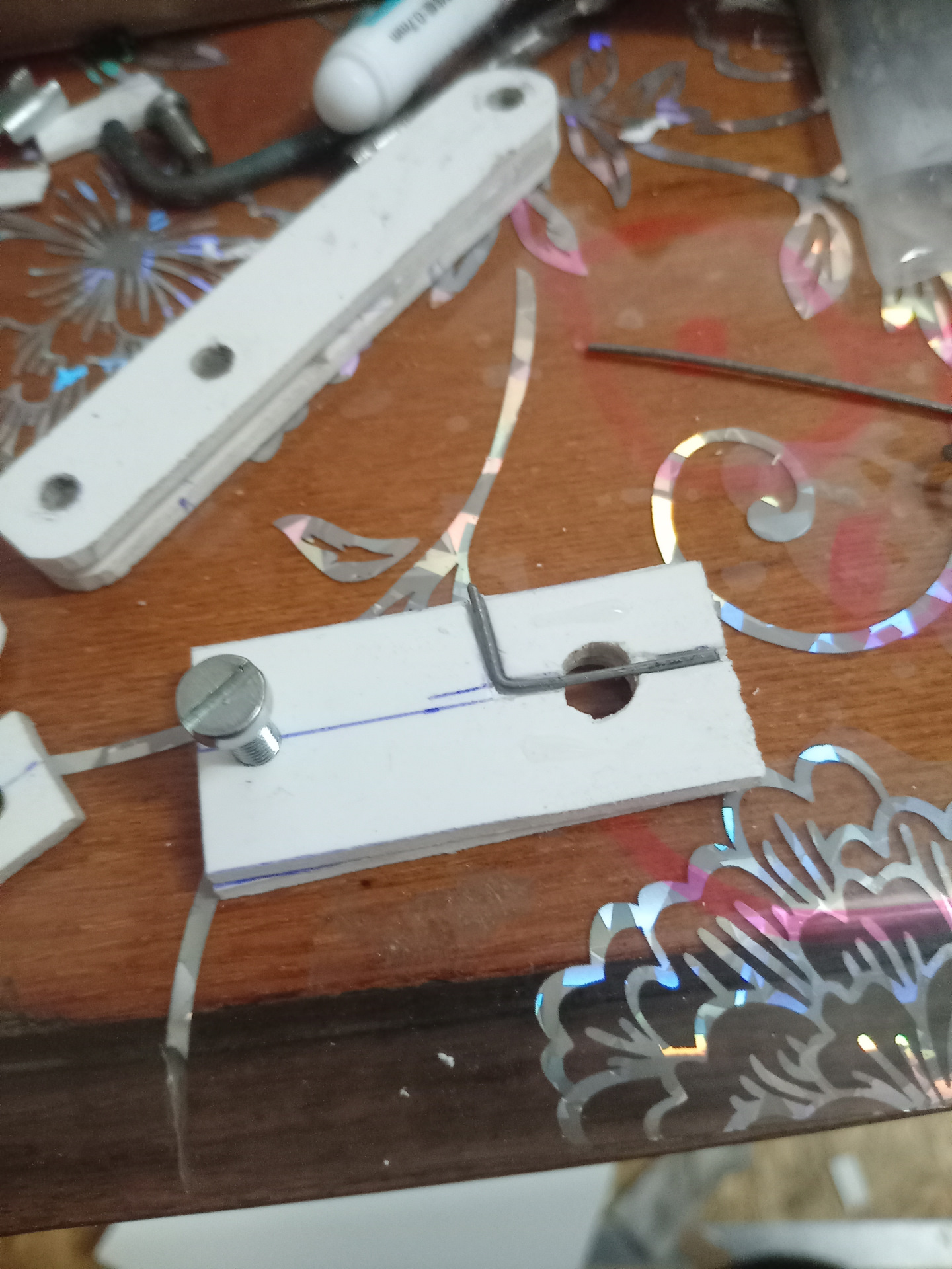

Рычаг заслонки грудь/ноги. Склеял 2пластины, сделал прорезь под проводку, которая будет вставляется в паз на трубке.
Закончил третьим куском проволоку, чтоб не убежала. Одел на трубку, сидит плотно

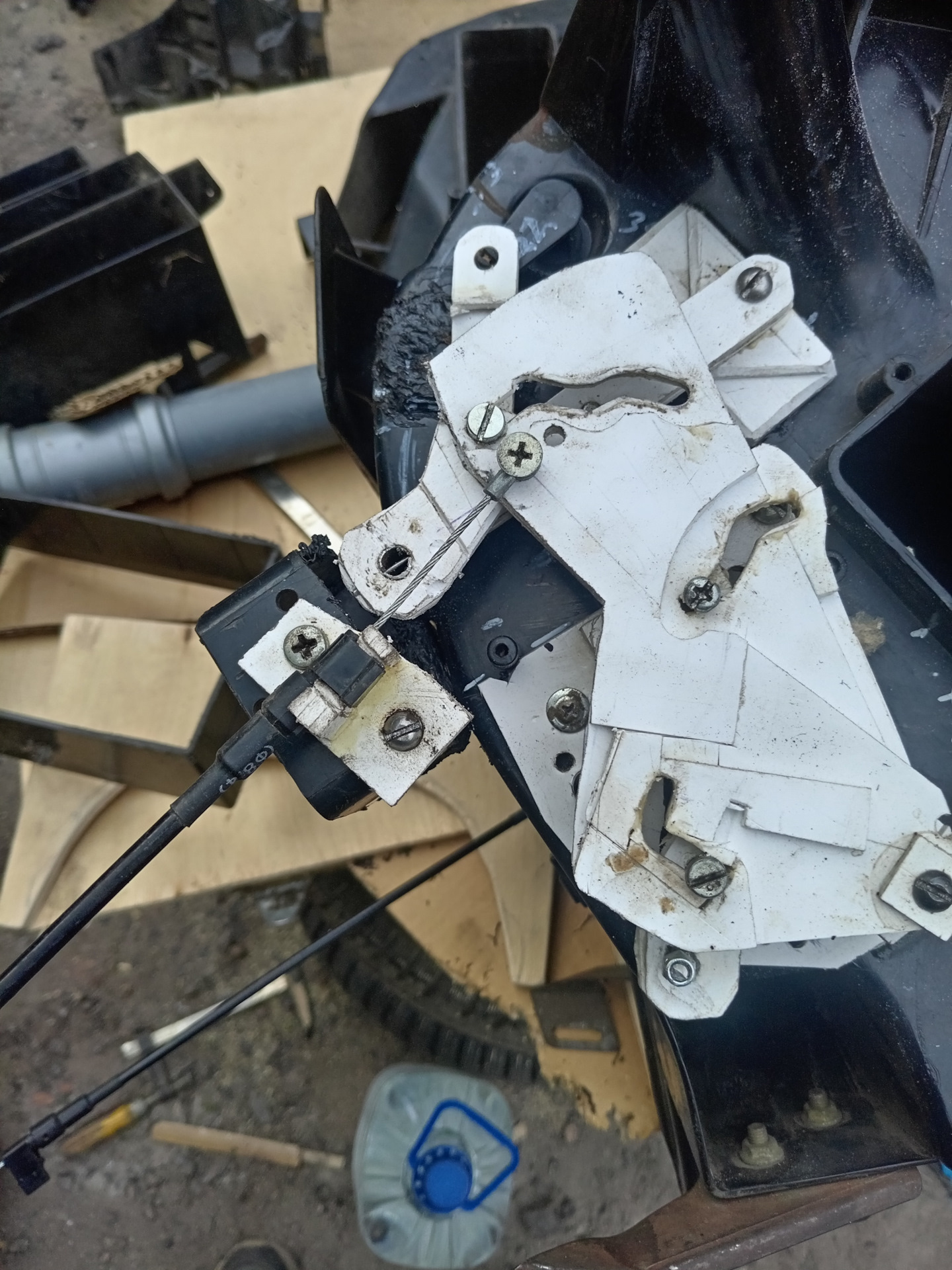

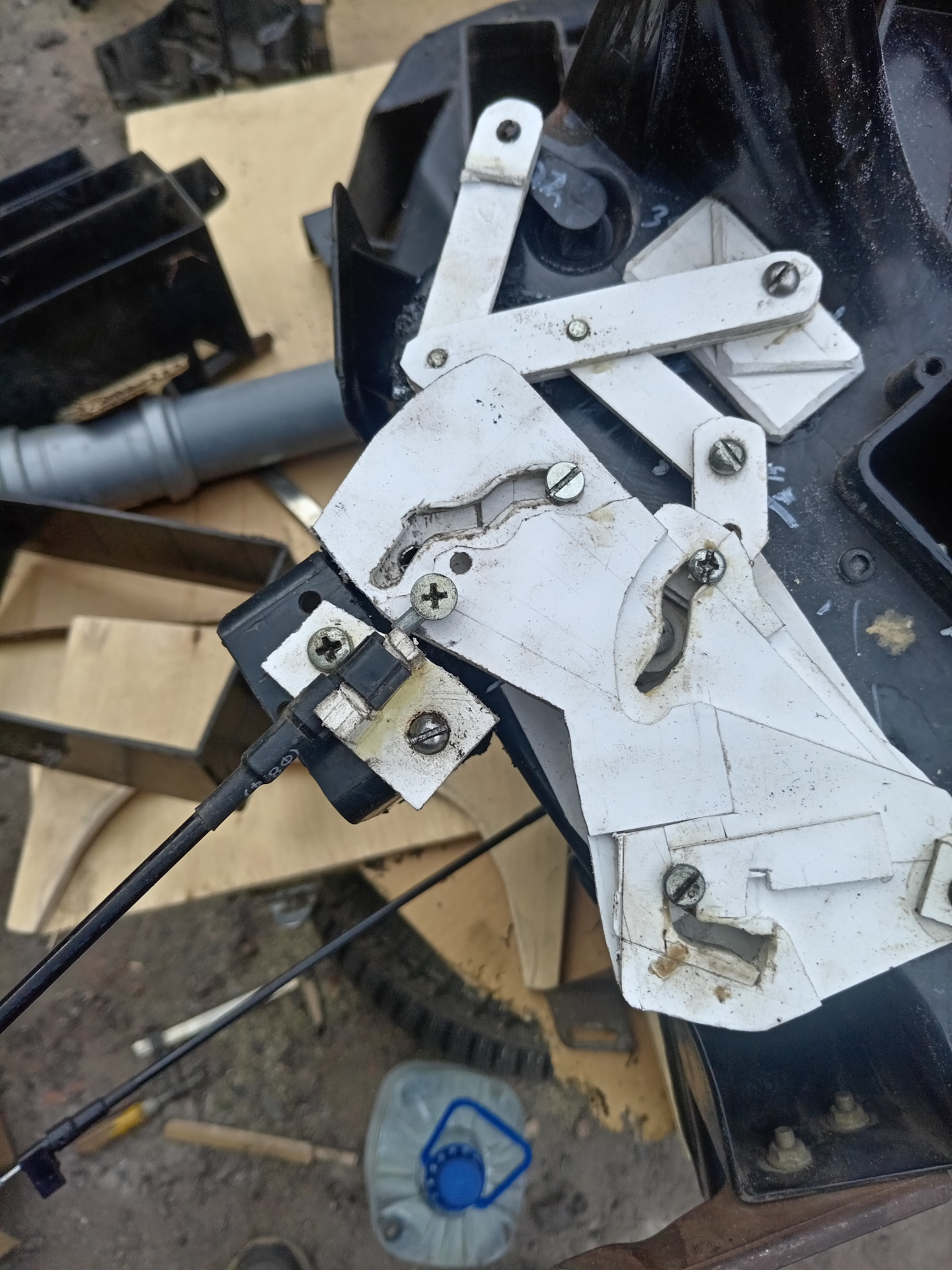

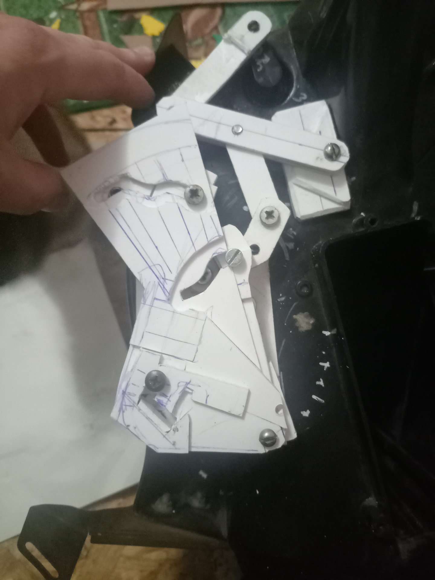

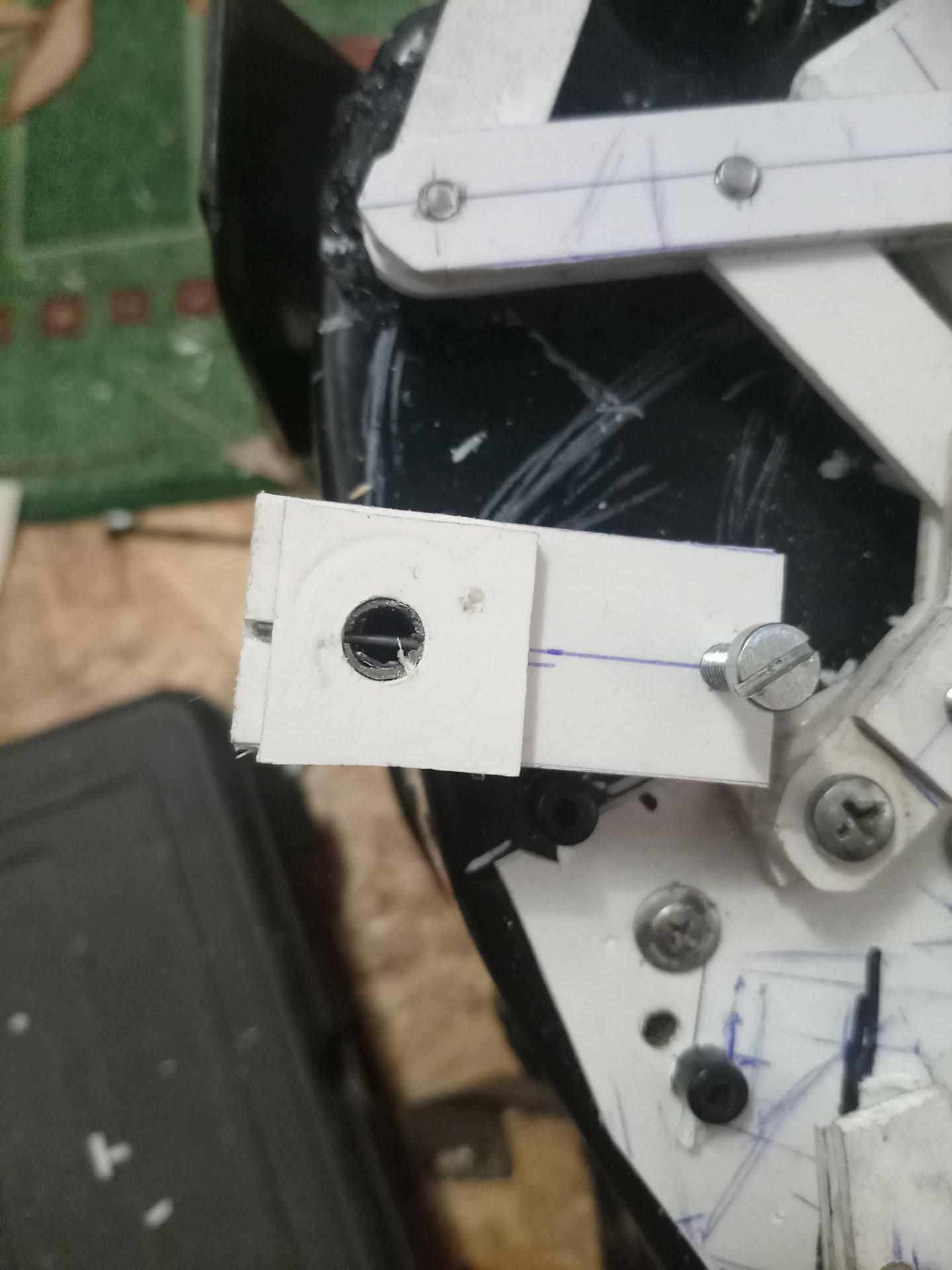

Стал делать главный сегмент.(В таком положении открыт поток в грудь, остальные закрыты)
Сначала сделал три сегмента из картона для каждой заслонки без пазов но с двумя уровнями — открыто и закрыто. Затем стал вырезать из ПВХ сегмент для заслонки на лобовое, от него делал все остальные. По этому ГС получился склеяныммиз кусков.
ГС поворачивается на 1/4 своего хода. Заслонка грудь/ноги приподнимается открывая поток в ноги, заслонка в ноги открыта, заслонка на лобовое закрыта.
Ещё 1/4 и все заслонки открыты
Ещё 1/4 заслонка в грудь закрыта, в ноги и на лобовое открыты
Последняя четверть и заслонка в ноги закрыта дует только на лобовое и конечно же всегда дует на боковые, т.к. нет на них заслонок только клапана на соплах.

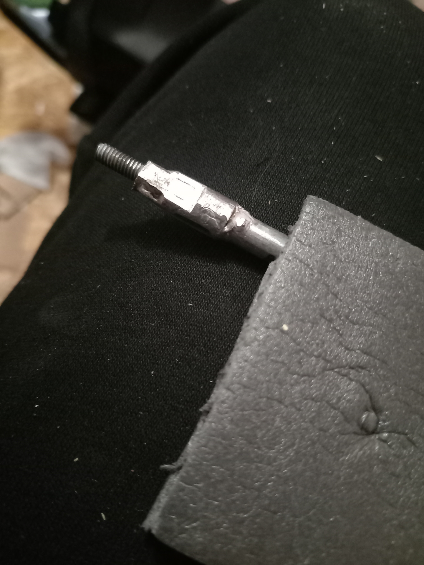

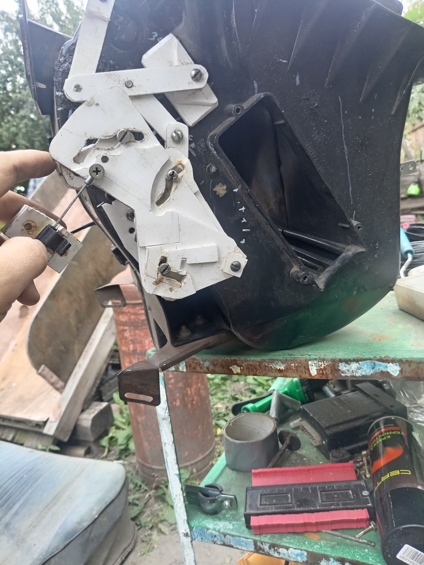

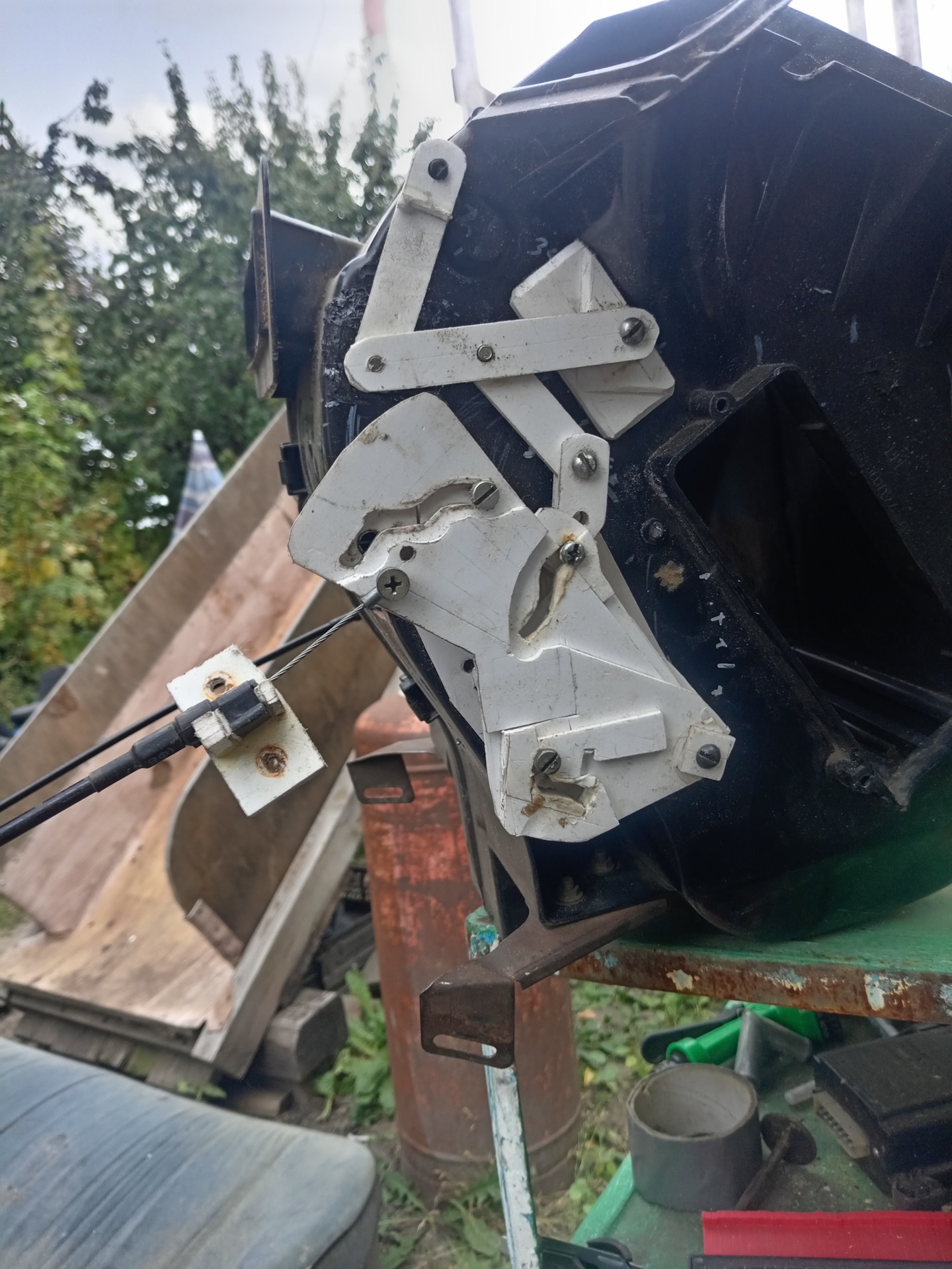

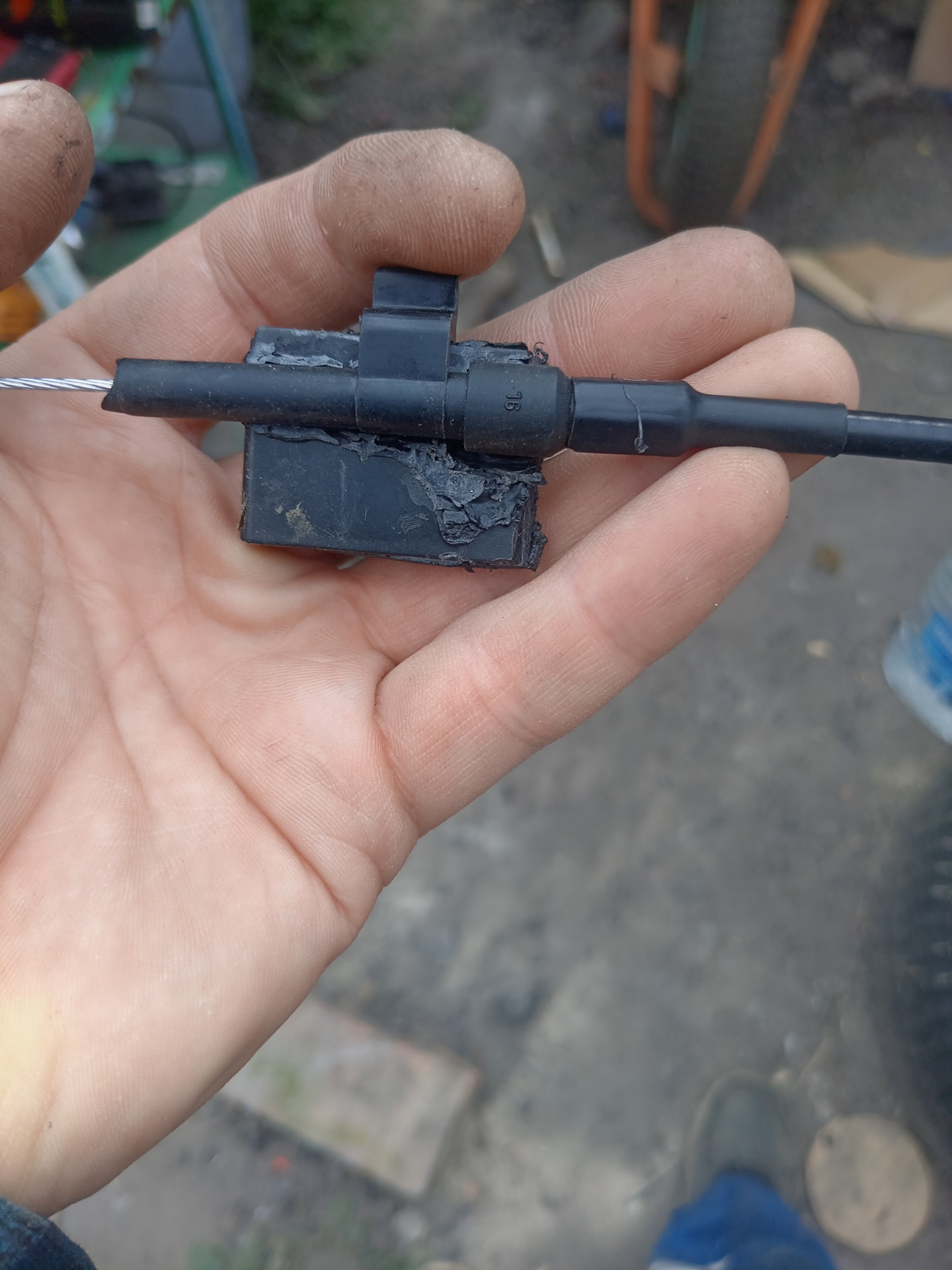

Отпилил кранштейн крепления тросика от родной печки(нового образца)
Тут она больше не нужна
Проплатил паяльником необходимую форму для крепления нового тросика и припоял к новой печке.
Прикинул где закрепить кранштейн для тросика управления потоками
Так чтобы он не решался и работал правильно
Спаял переходной кранштейн, которые прикручивается к корпусу печки спереди, а к нему прикрутил кранштейн тросика.
Вроде бы сювсе получилось как надо.
На промежуточный кранштейн ушло около 5 часов.

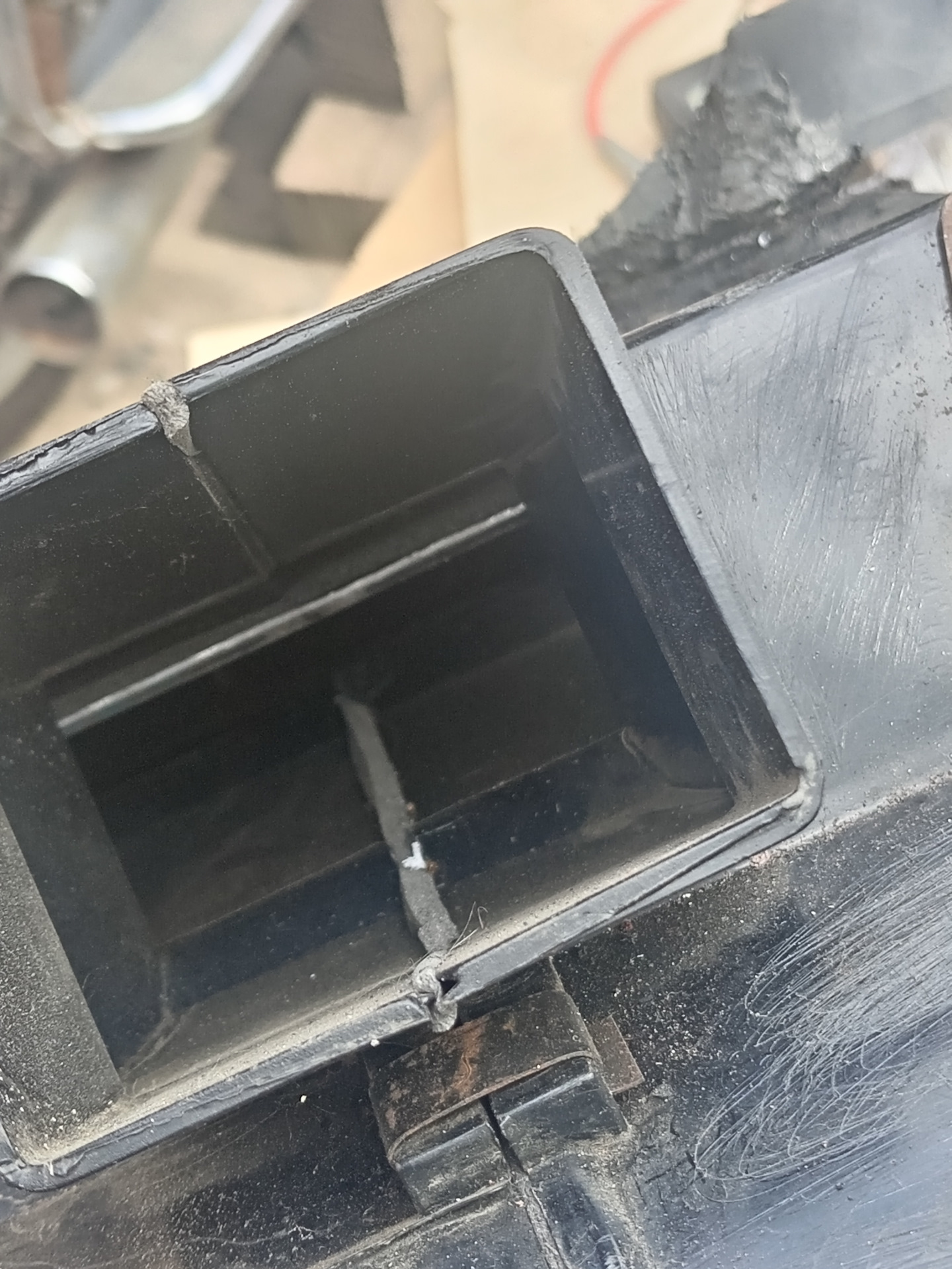

Сфоткал через среднее сопло заслонку в ноги — открыта
Закрыта

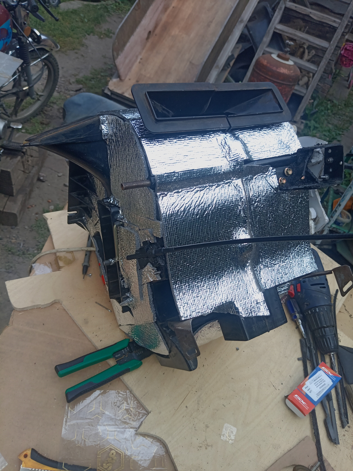

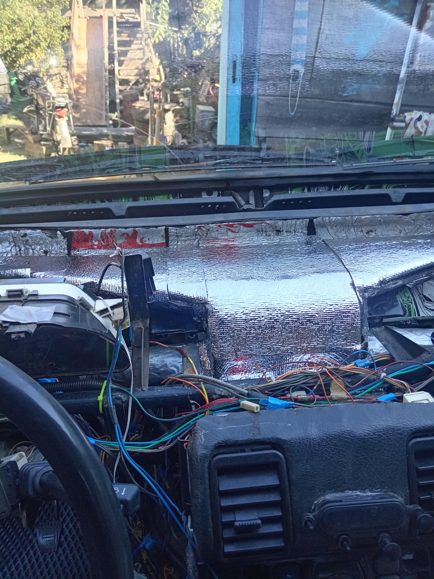

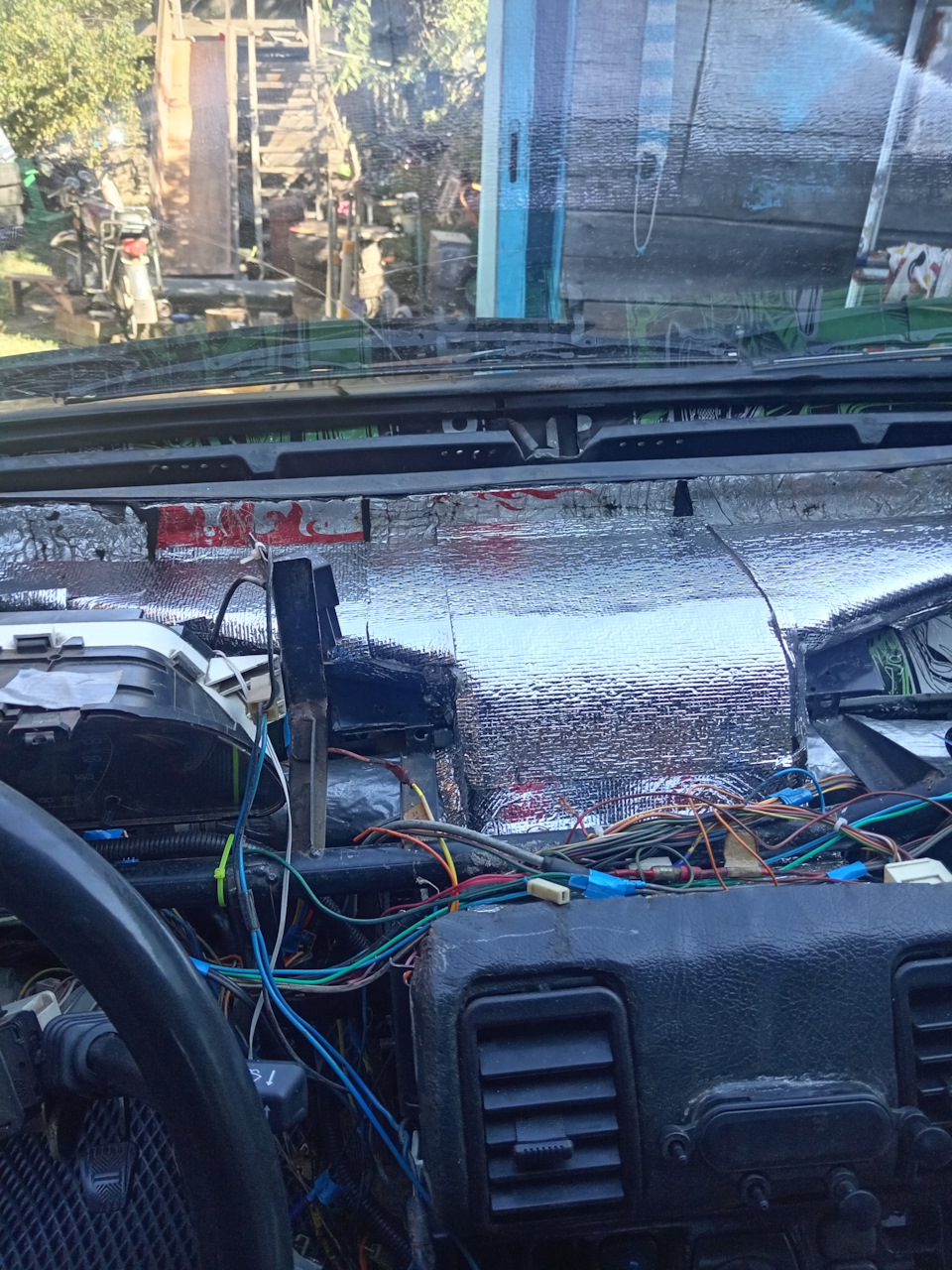

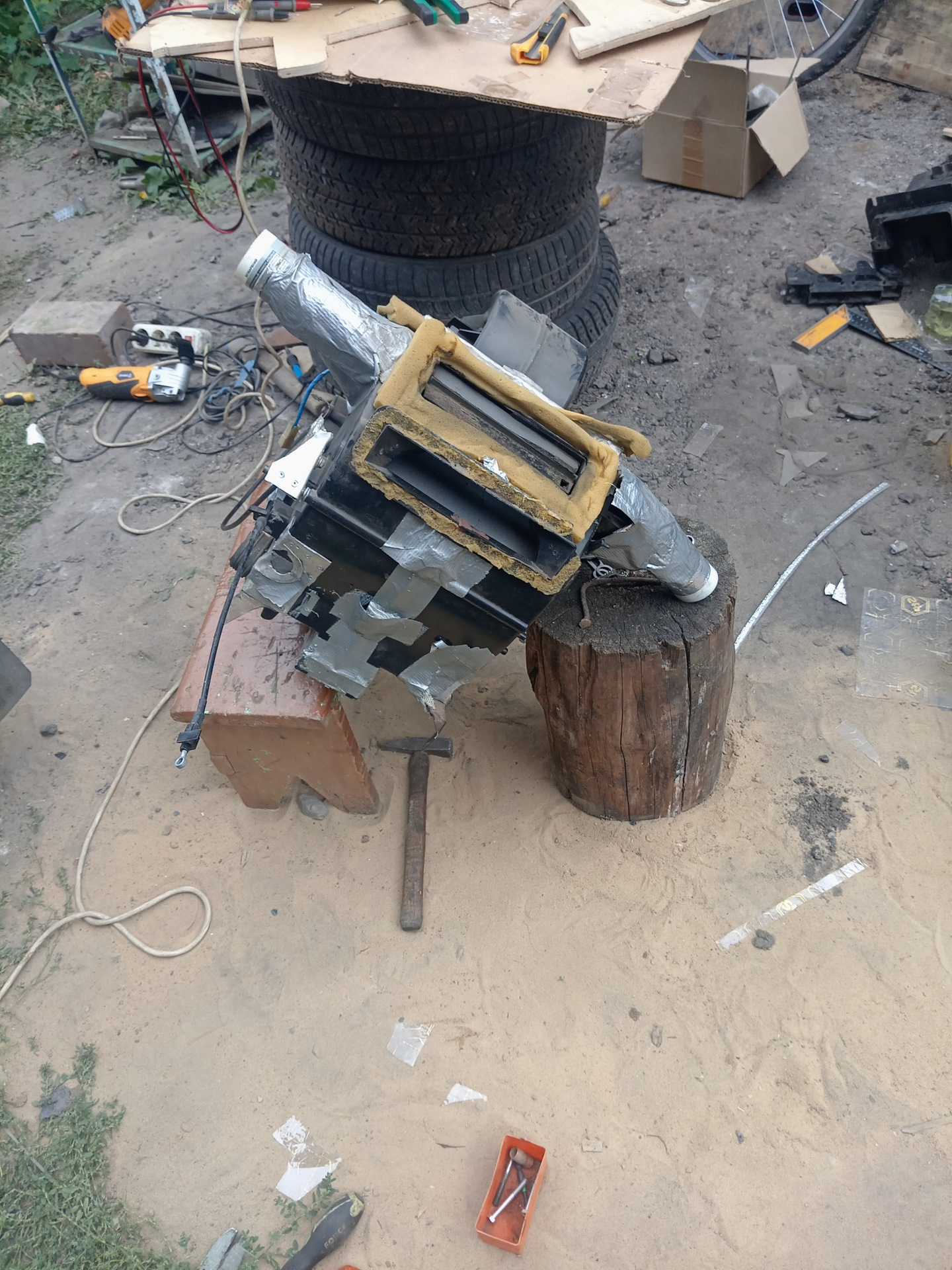

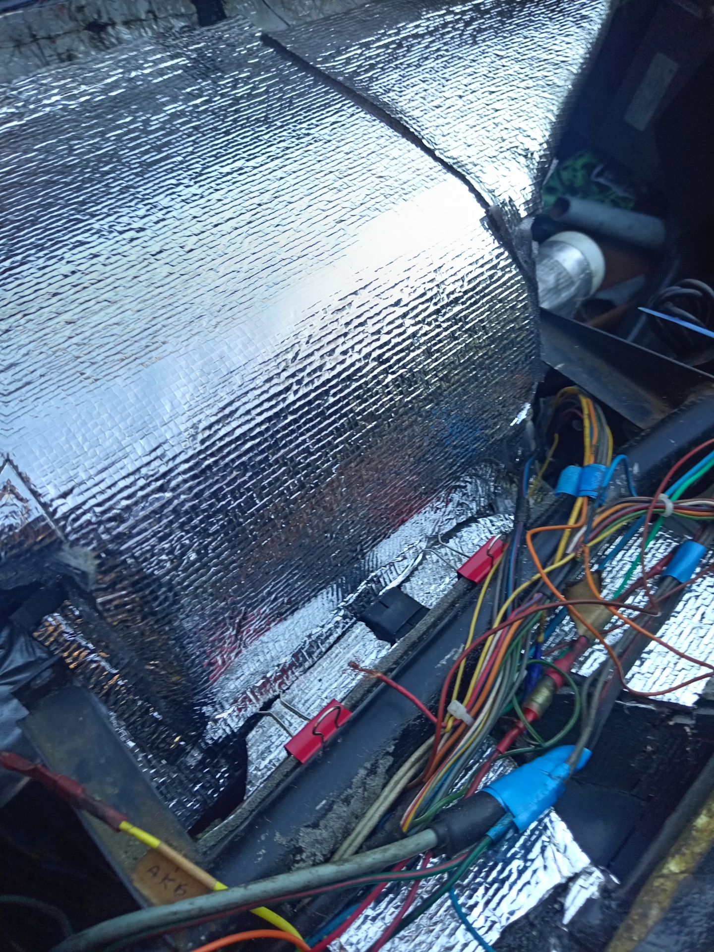

Обклеял печку селеном блестящим
Прклеял трубки на боковые выходы

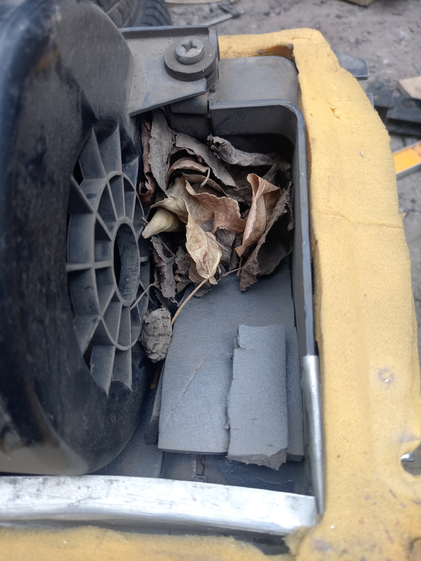

Неизбежное в старой печке

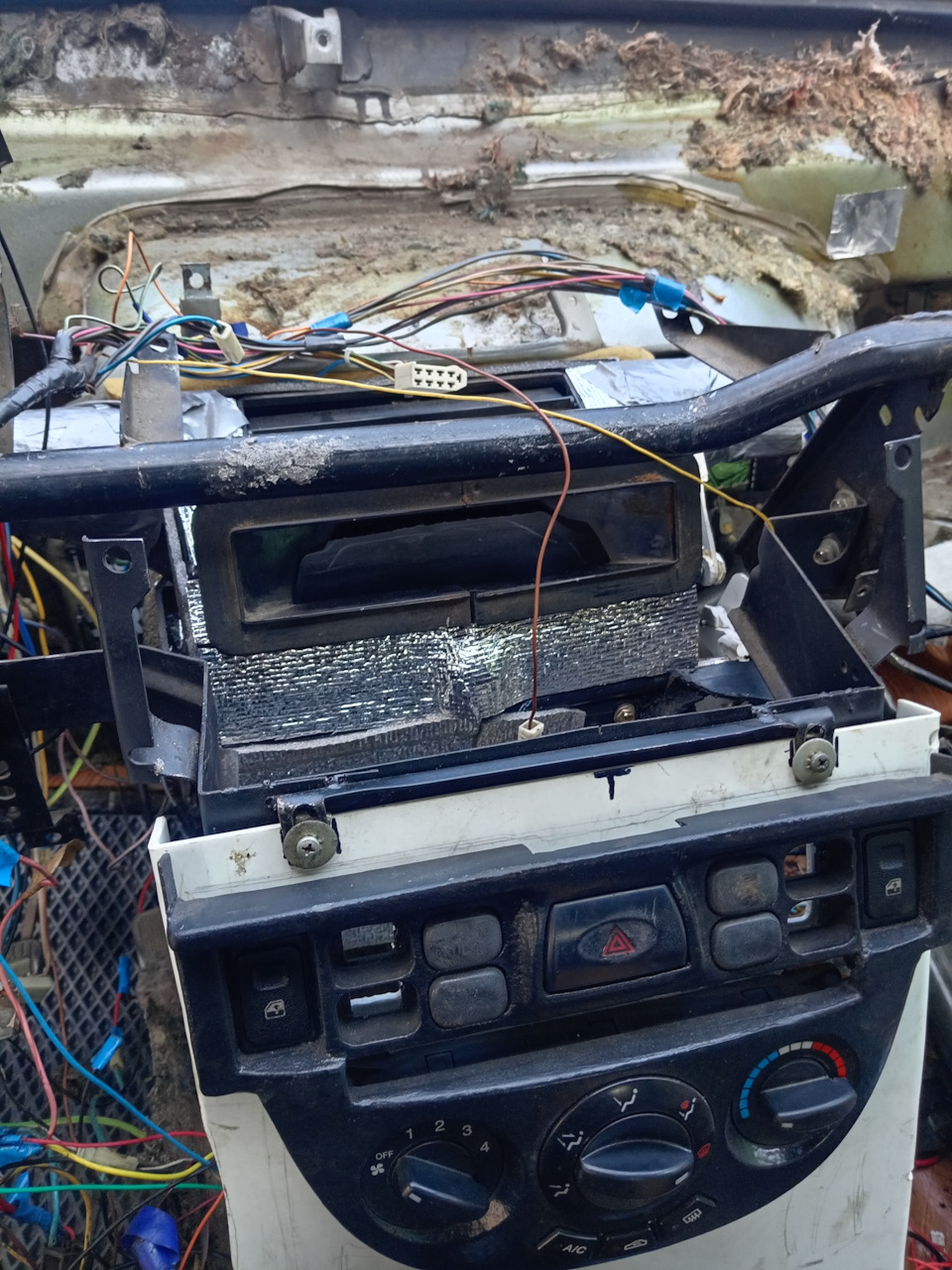

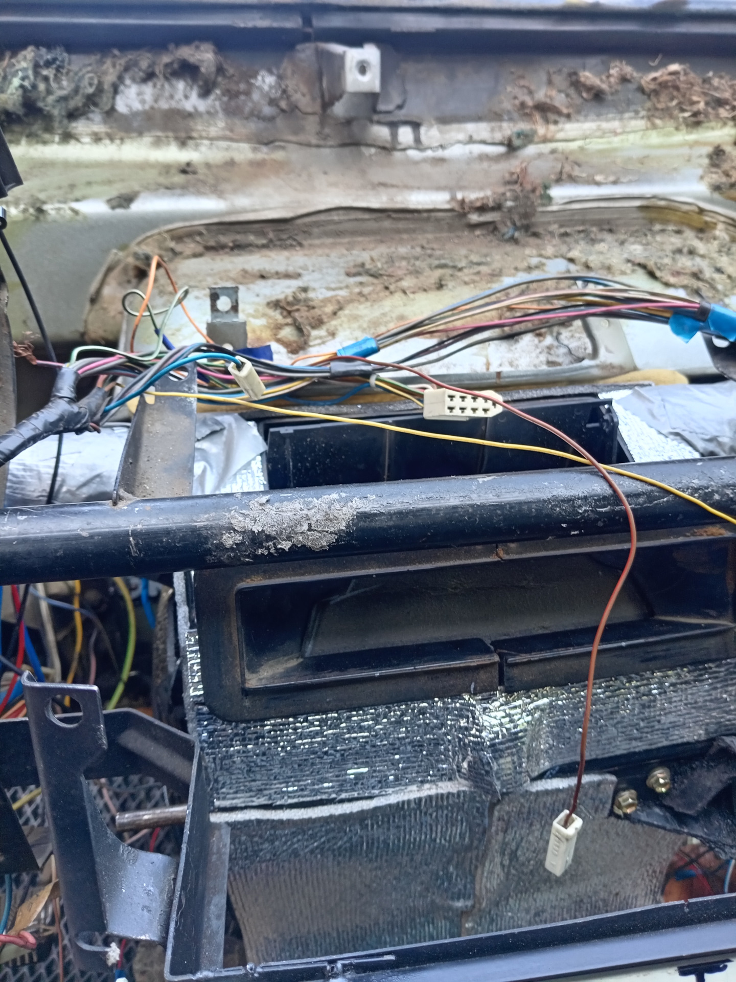

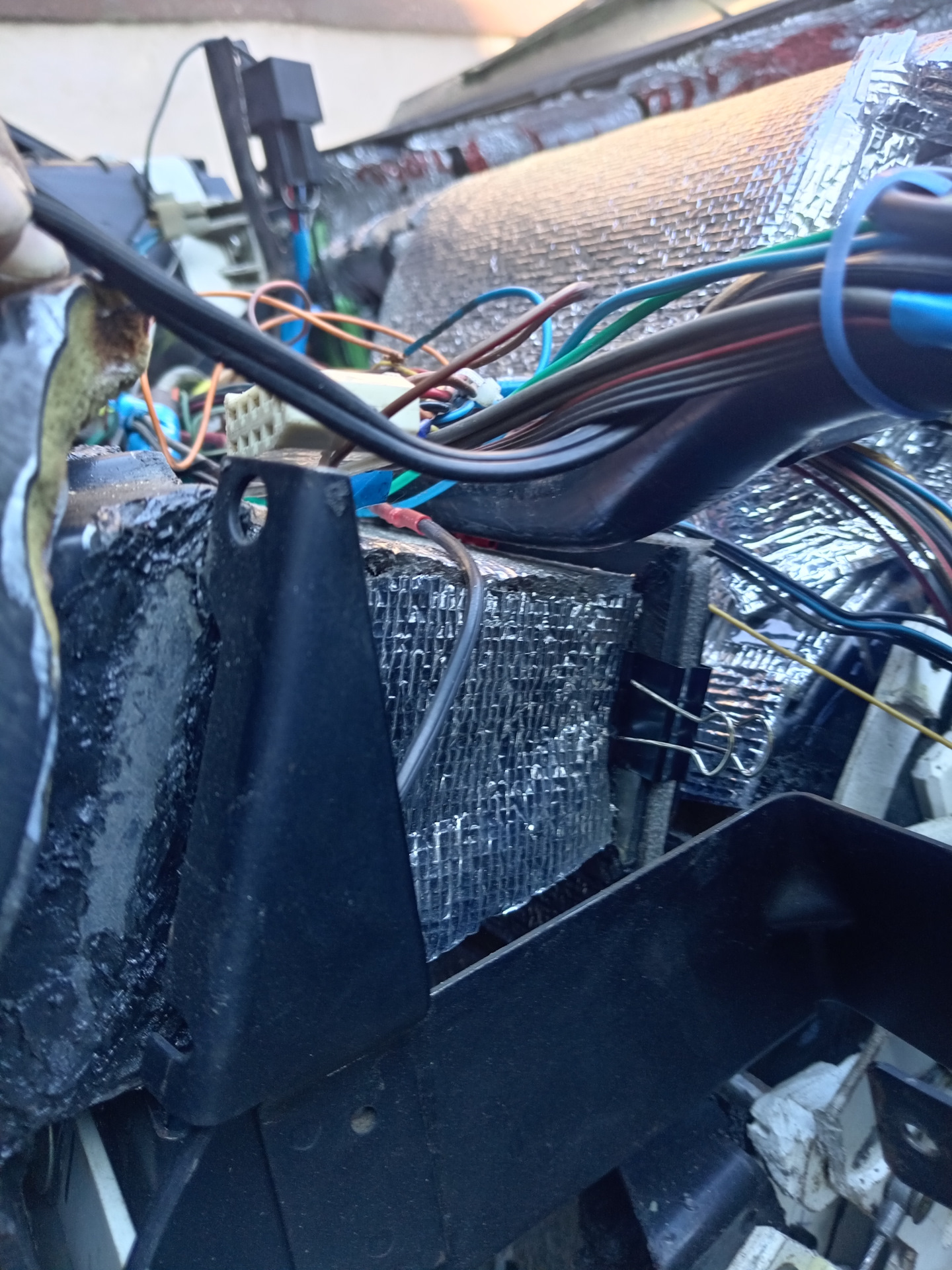

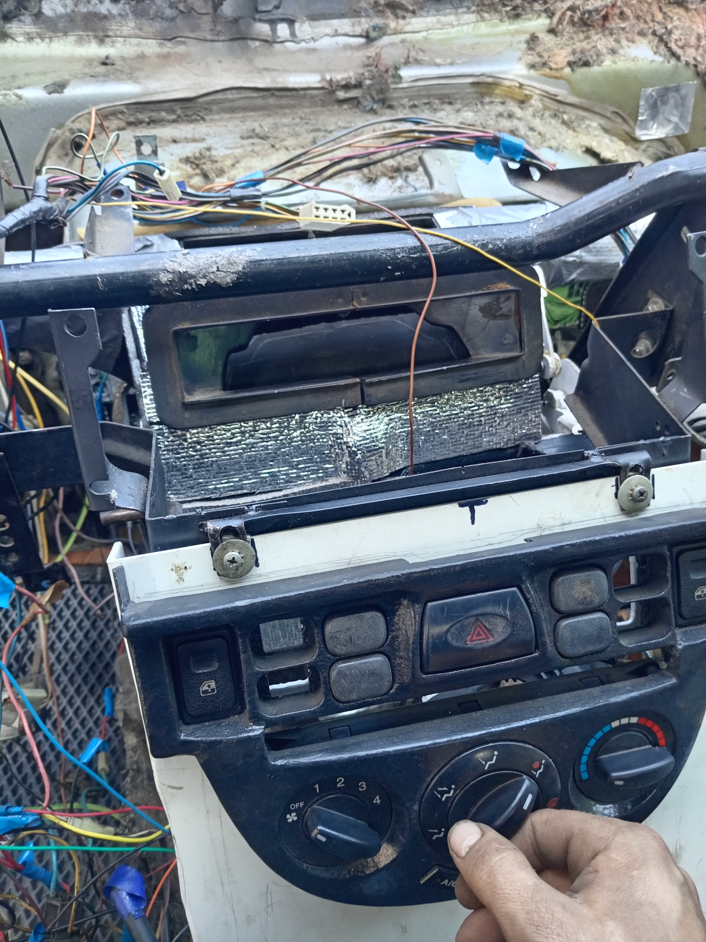

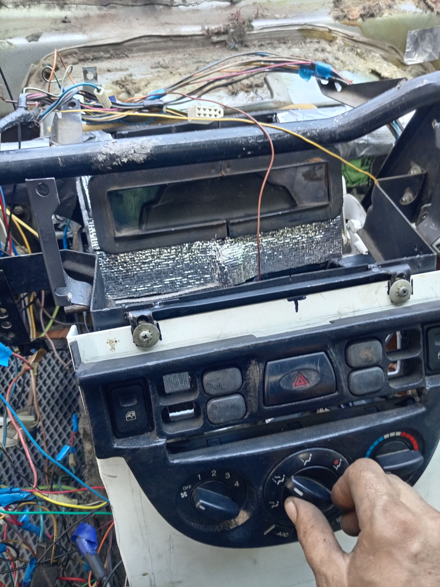

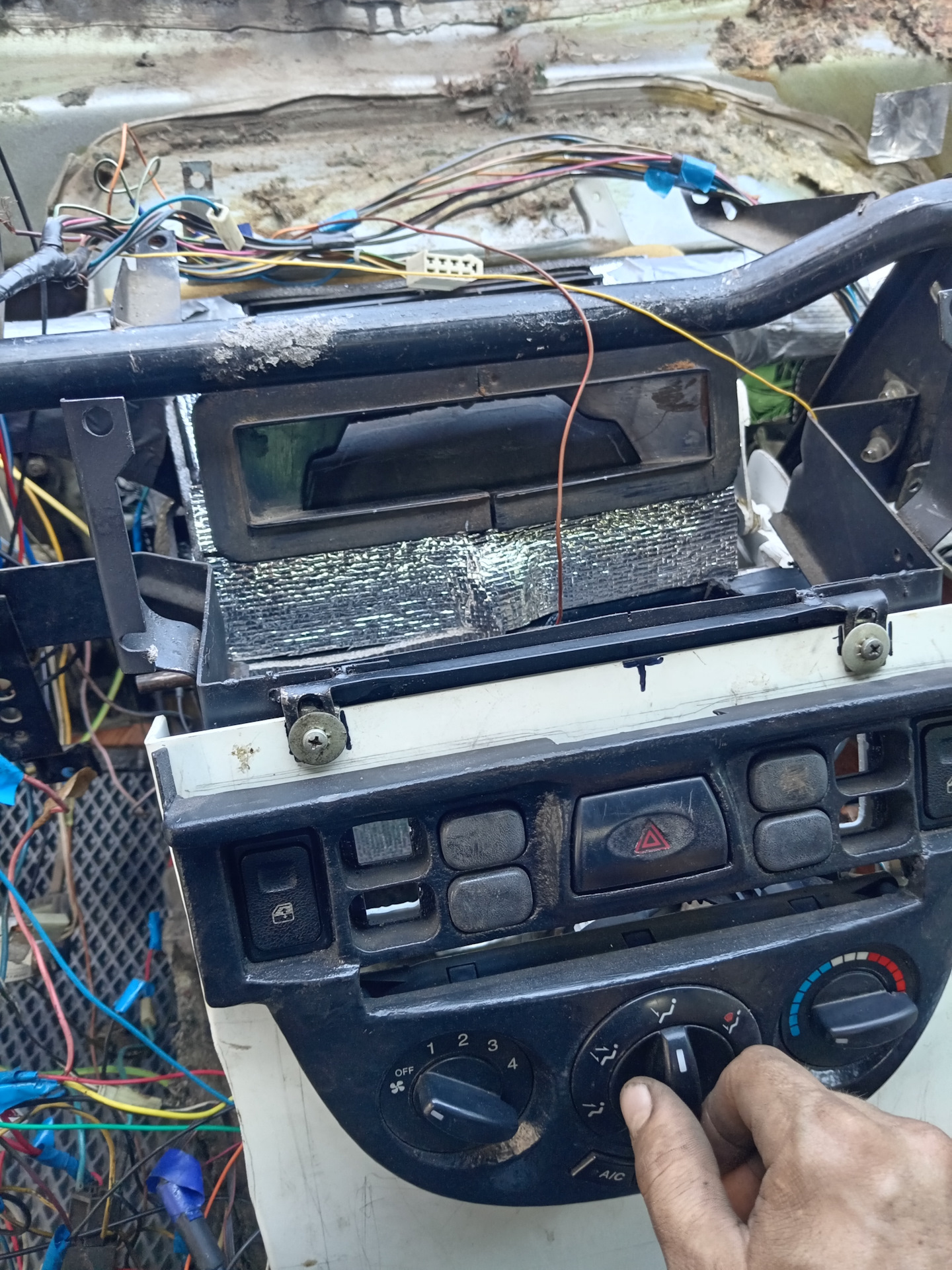

Описывать снятие старой печки не буду. Снял с ней улитку и резистор, он у меня на 3 скорсти, протер и прикрутил все на новую. Поставил все на место, подключил все провода, тросики. И тут приОл момент разочарования. Всё работает и печка, и заслонки, но с@ка в зеркале. Естественно переделывать не стал, пока так поезду а там может где нибудь раздабуду иконки, эти сотру а новые наклею, тем более есть планы на пересвет.

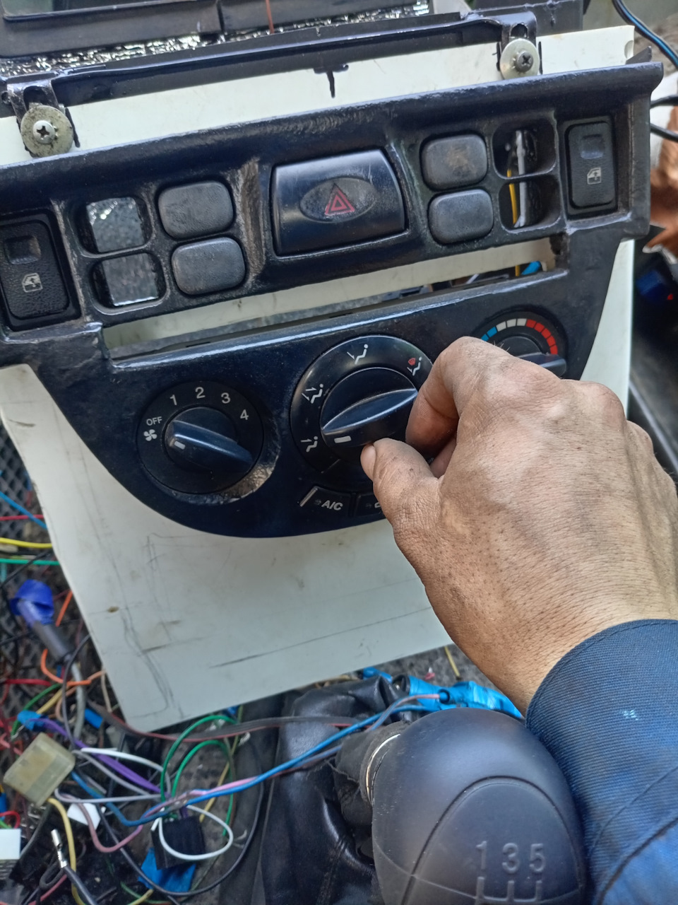

Получается если крутилка стоит так
Заслонка в грудь закрыта. Открыта только на лобовое
Так на лоб и в ноги
Так все три открыты
Так дует в грудь и ноги
А так только грудь

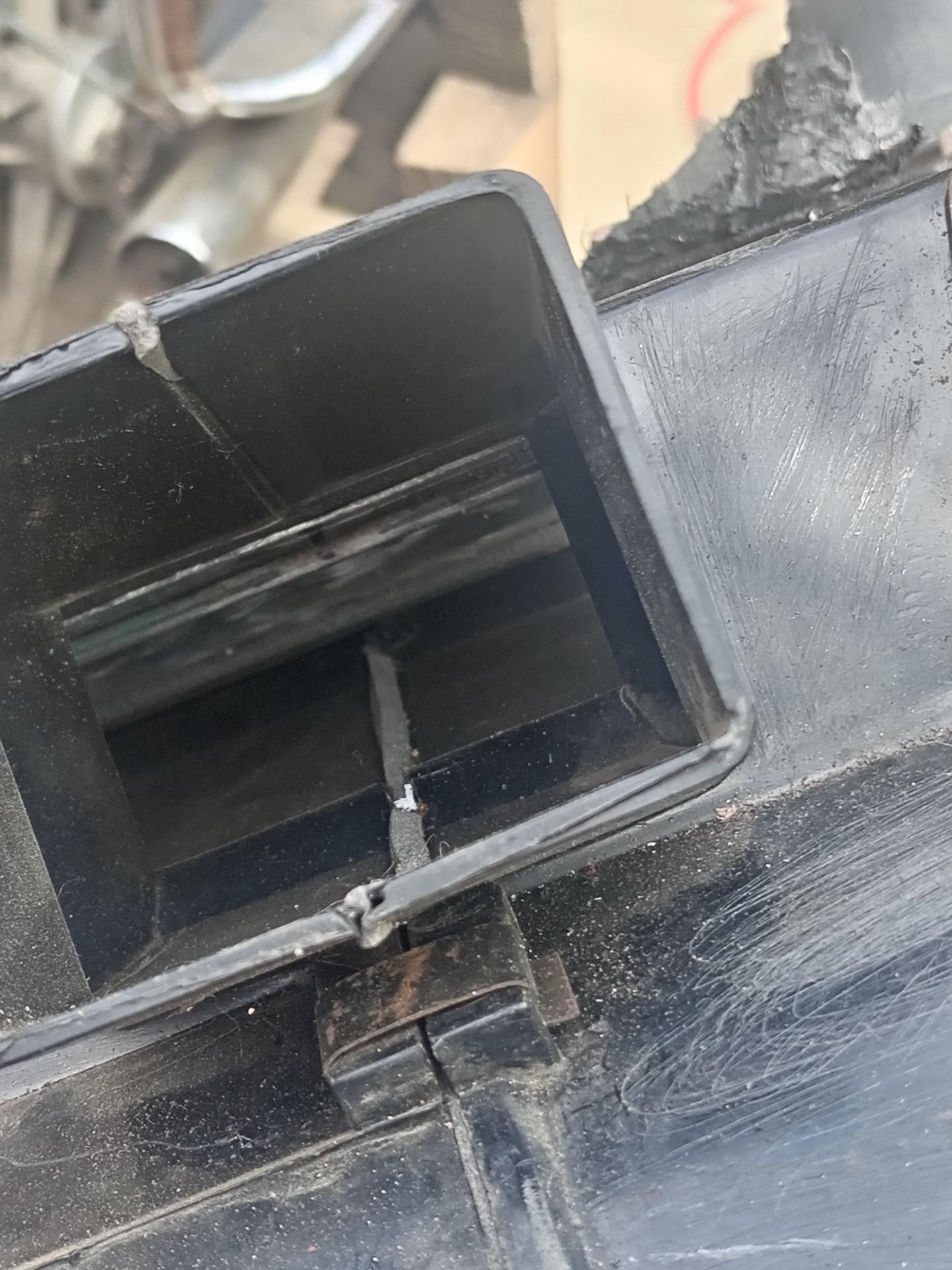

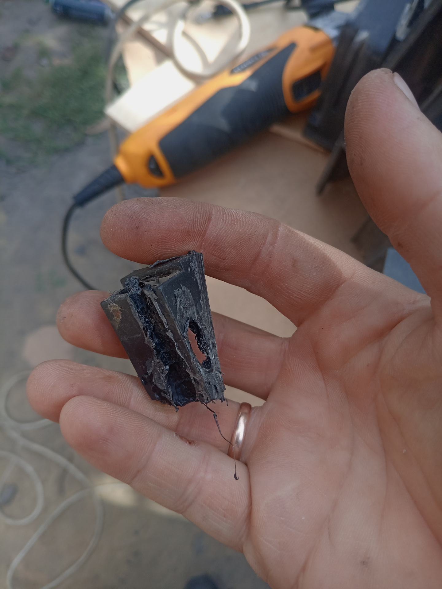

Помучиться пришлось с соплом на лобовое, но все таки я его прикрутил к родным планкам. Пришлось немного поиграть феном и пассатижами.
Центральные воздуховоды ездили у меня без фиксации, не редко съезжая со своего места закрепил канцелярскими зажимами
Канцелярские зажимы
Два сверху по одному с боков и два снизу, теперь ни куда не двигаются.
На этом пока всё. Сейчас пытаюсь поставить в панель в боковые сопла дефлекторы от десятки. Панель требует ремонта капитального либо переделки.
