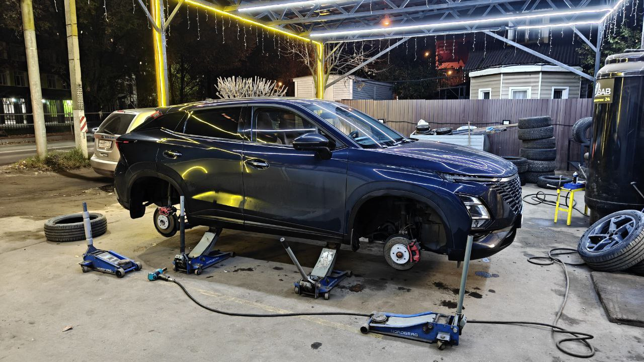

На то-3 заметил выдавленный задний сайлент переднего рычага, также появились скрипы сзади, ну и щелкает пара ограничителей.
Заехал в Авторусь Мытищи, все зафиксировали. Под замену 3 сайлента и 2 ограничителя. Ждем недельку согласования и запчастей.
Также сегодня переобул на фрикиционную резину Sailun. Пока нет очередей, ну и заодно обкатает жена немного перед сезоном.
