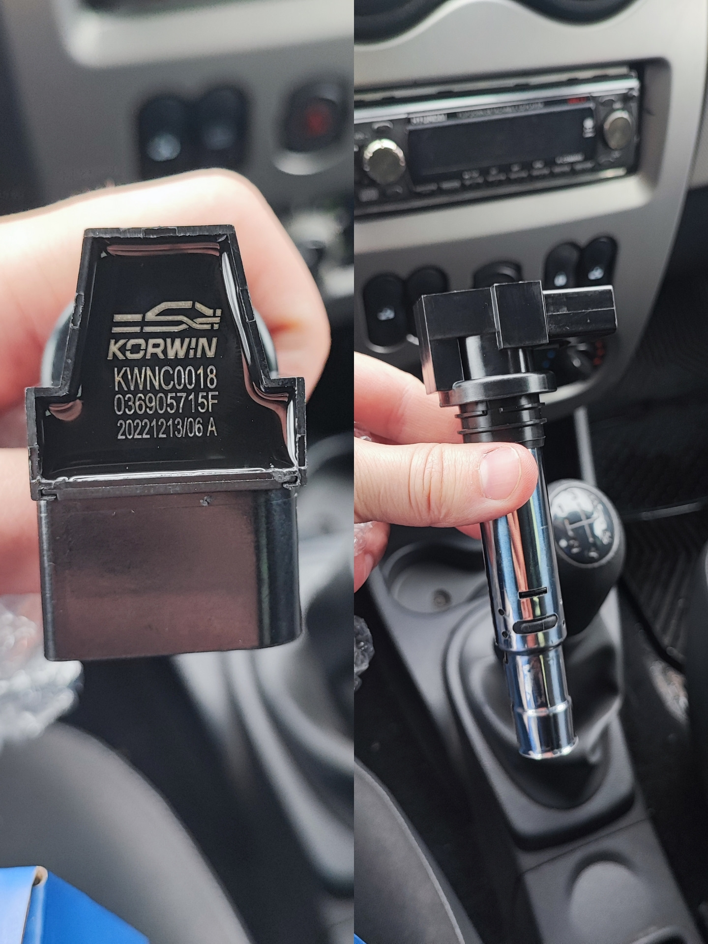

Третью катушку поменял местами с 4 катушкой. И ошибка стала не Р0303, а Р0304. Соответственно пропуски в цилиндре №4.
Замена катушки дала свои результаты. Ошибка ушла.

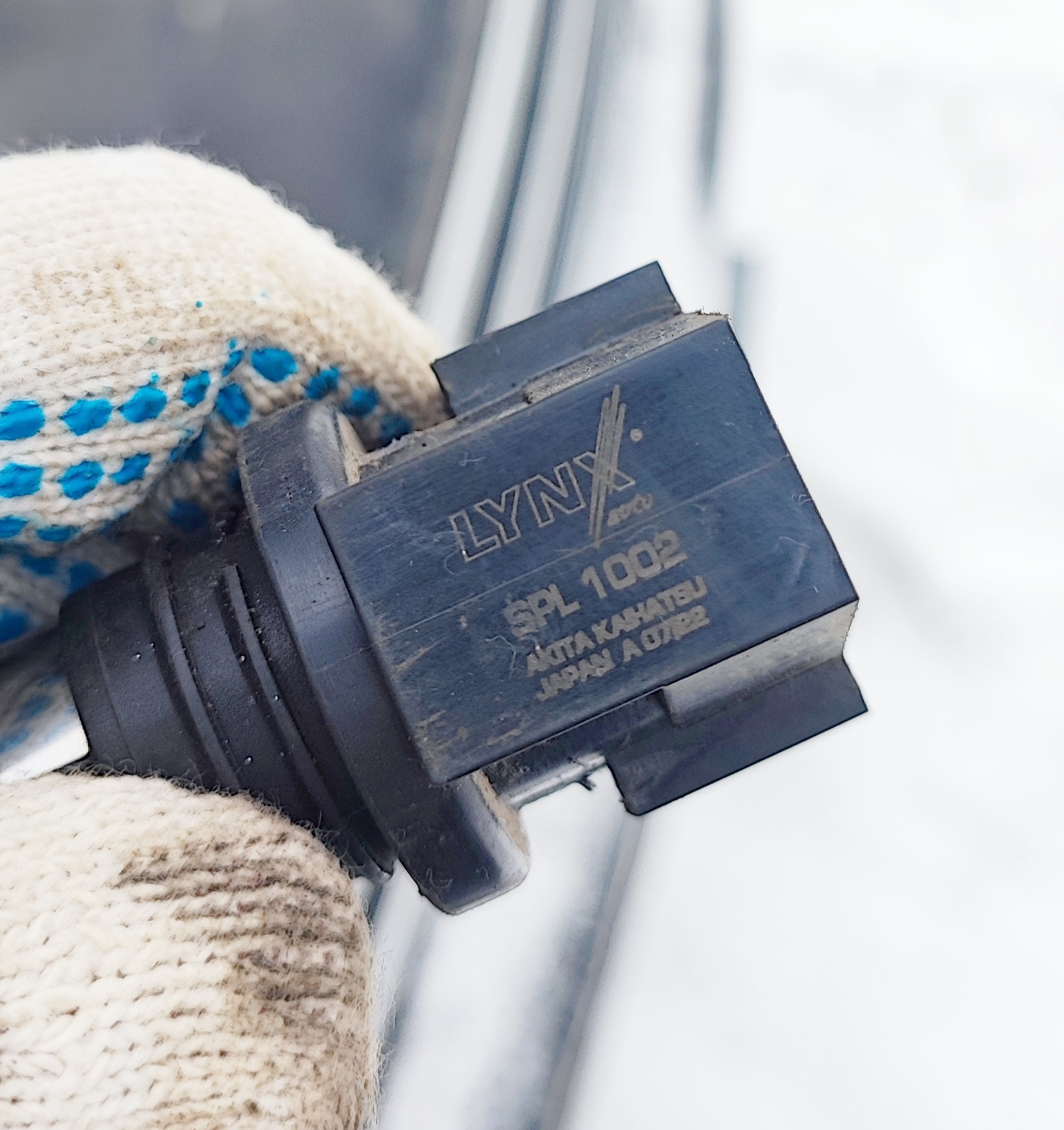

И тут я вспомнил, что когда покупали авто, продавец сказал что как раз только что заменил катушку зажигания на не оригинальную.
Обратил внимание и да, умерла не оригинальная. Остальные 3 катушки оригинальные.
Старая катушка зажигания LYNX SPL 1002.
Прошла около 50-60 тысяч пробега
Новая катушка зажигания Korvin KWNC 0018. На данный момент проехала 12 тысяч пробега. Проблем с ней нет. Цена 2200.
