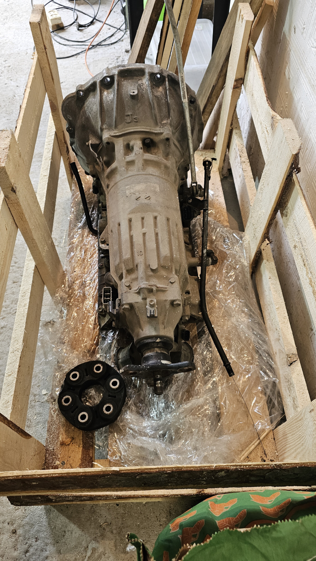

4. Рассмотреть новомодную ZF 8hp75z с БМВ 7ки. Вот здесь "НО" никаких нет, комфорт, плавность, мягкость, надёжность и с ЗАВОДА держит 750+ момента. бюджет 500к+ (забегая наперёд — аггга щазз).
Далее муки выбора. С одной стороны бери да катай на а340, 170-180к не такие уж и большие деньги, но нет надёжности. С другой, замена коробки на другую. А760 ощутимее "ударит" по бюджету, но надёжности ещё меньше. 8hp — с разбега в пах по бюджету, но плюсов уйма.

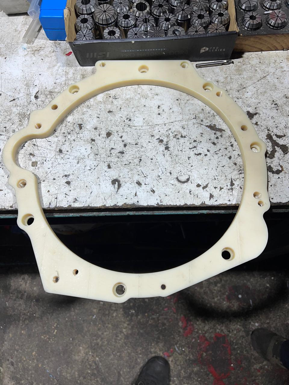

Как оказалось, Андрей уже внёс заметное количество изменений в версию из США (купил один суправод их в США, передал Андрею, а он уже скопировал, но не полностью), т.к. из Штатов плиты по качеству оставляли желать лучшего + отсутствие креплений в нижней части (ЧЕГООО?).
Сначала приехали они ко мне, но Богдан захотел сам на них взглянуть, поэтому отправил их ему.

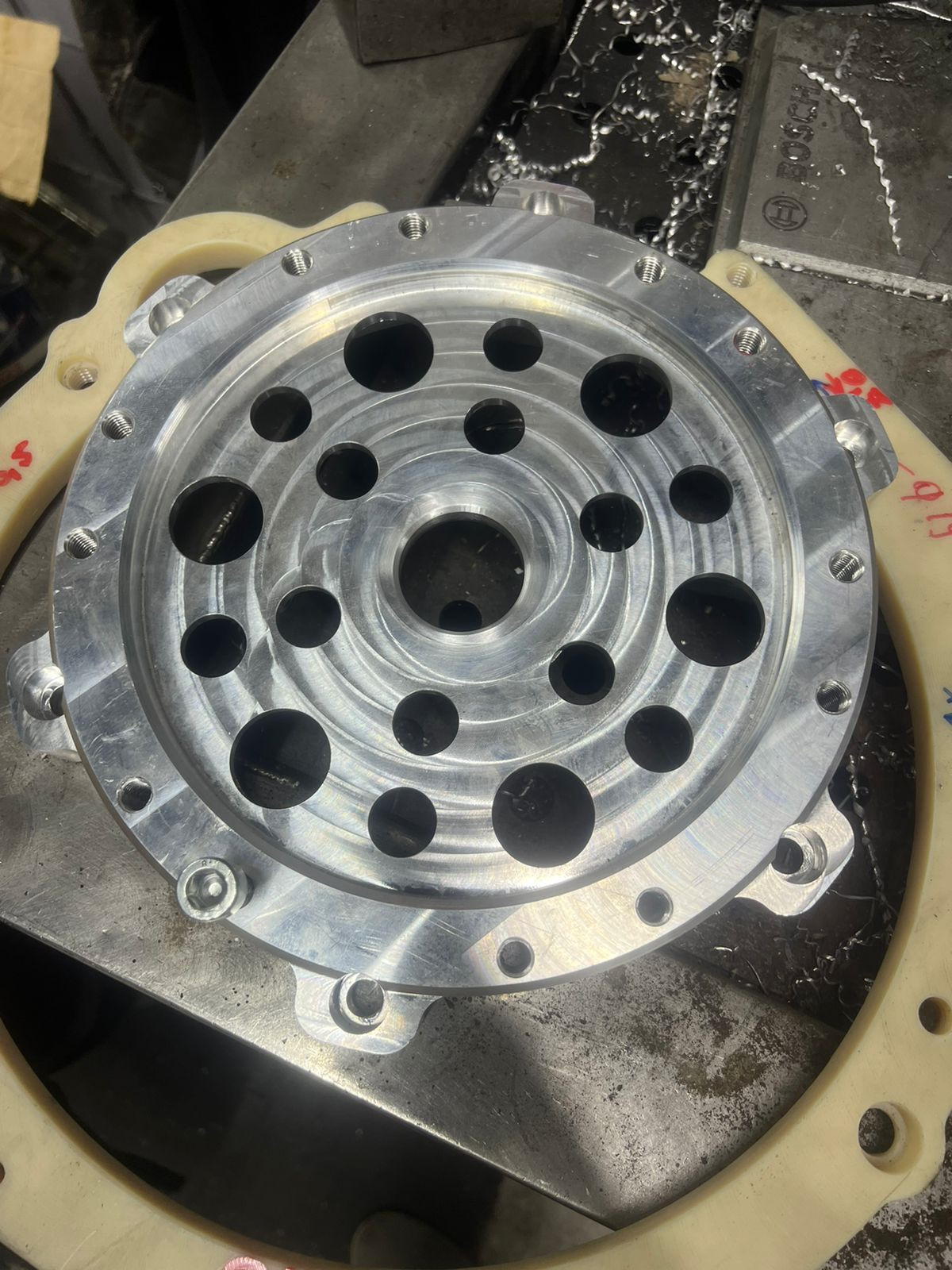

После анализа плит, решили, что можно сделать легче и прочнее, заменив материалы. Естественно дороже, но для себя же делаем )
Изначально хотели скопировать, но как всегда, что-то пошло не так. Не "стрельнули" 4 отверстия по блоку.
Забегай наперёд — Андрей всё пофиксил, теперь всё ок!

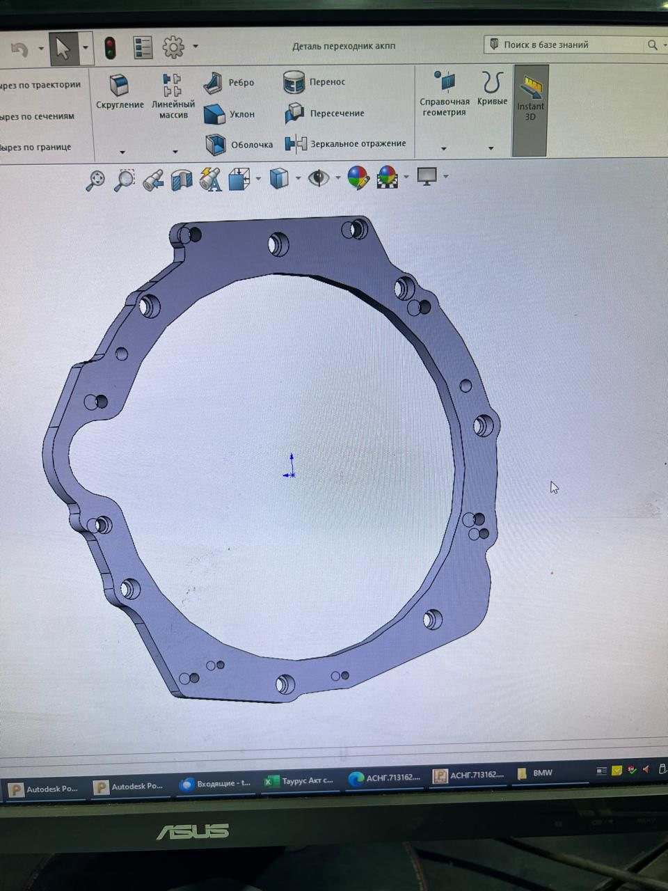

Но на тот момент было решено — изготовим сами полностью. Ну как самИ, Богдан, от меня требовались доп. детали, сбор информации, общение с людьми.

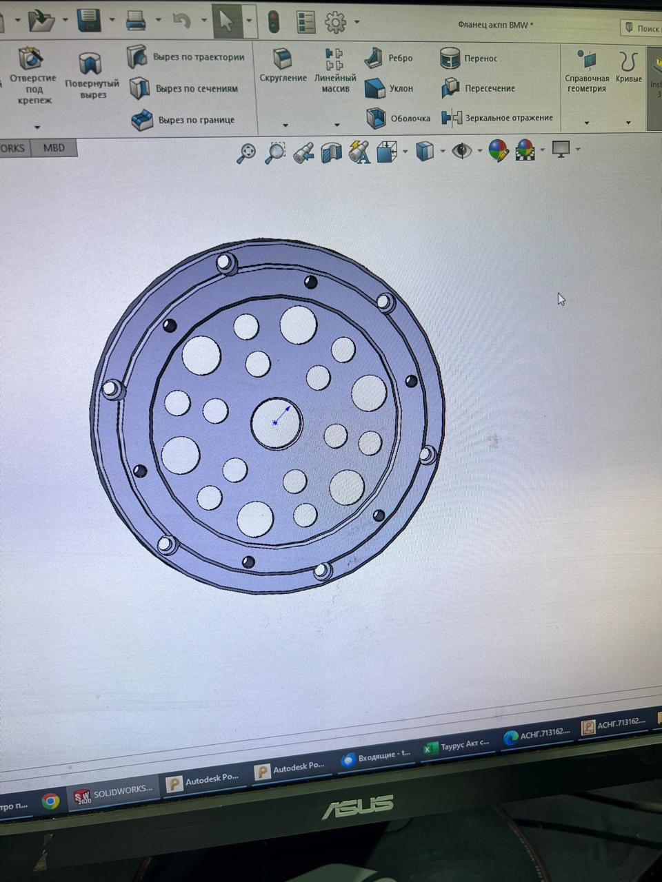

Далее нудные пол года… Покупка 8хп, 3д-скан коробки, 3д-скан блока 2жз, моделирование, выпил пробных заготовок, трата денег…
Затем, как казалось, финальное изготовление на ЧПУ станке и… Снова переделывать 3д модель. В общем долго и нудно, оно вам не надо.

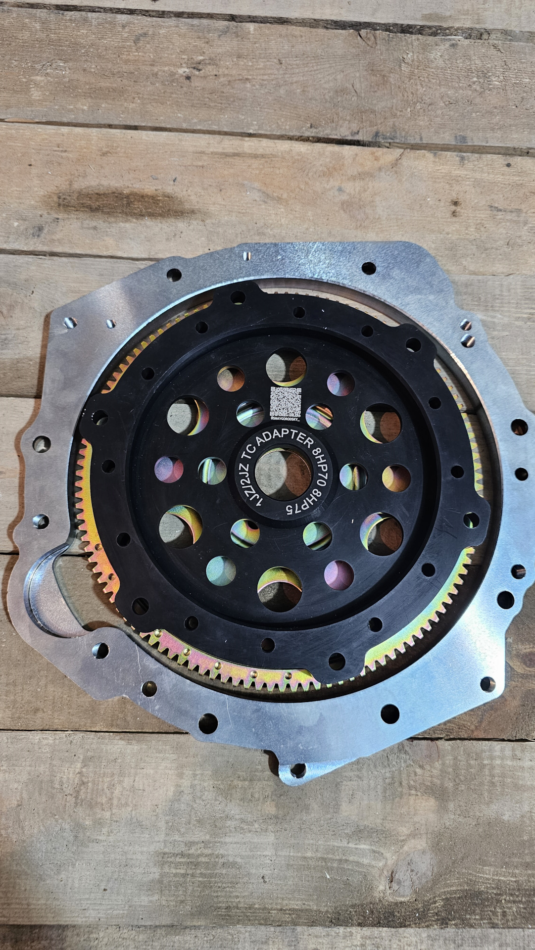

Выбор материала решился в пользу В95Т + анодирование (сразу скажу, если делать идеально, то нифига не дёшево).
Для более шикарного результата, готовую переходную плиту бублик-маховик и сам маховик, скрученные между собой, необходимо отбалансировать на высоких оборотах с болтами, которые в итоге и будут использоваться.
Отправляем и маховик… Опять ждать.
Далее изготовление, анодирование, балансировка.
На выходе имеем:
Самое главное ВЕС!
Да, можно ещё мясца выбрать, но может сказаться на прочности.
Ну и в сборе с маховиком после аквабласта и цинкования выглядит уже довольно презентабельно:
Даже лазерную гравировку подвезли =)
Балансировка производилась в Питере на пи.м отличном оборудовании.
Себестоимость плит (как это вышло мне) вообще не дешевле, чем купить готовые. Но разница в весе и эстетическом восприятии, а уж тем более, самоделка ммм =) Плюс известны материалы, точность, надёжность.

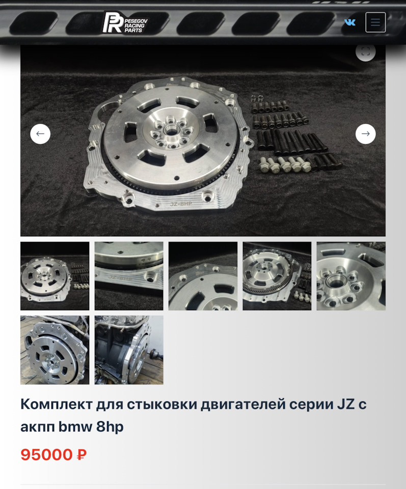

А чем вариант Песегова не устроил?
Вес, отсутствие балансировки (на тот момент), в случае "слизывания" зубьев — прилипаешь на новый комплект. Неизвестны материалы. Оригинальный маховик всяко дешевле, прочнее, чем другие. Сугубо личное мнение.
По поводу прочности. Я, судя по звуку, второй оригинальный маховик сломал…
Значит где-то что-то криво установлено. Возможно колокол
Тоже так думаю — что-то там кривое!
