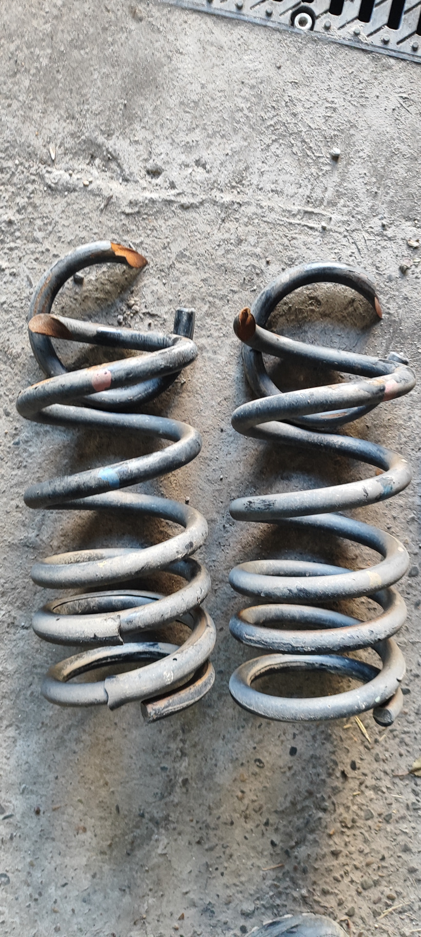

Первостепенных проблем две: сломанная пружина и порванное колесо.

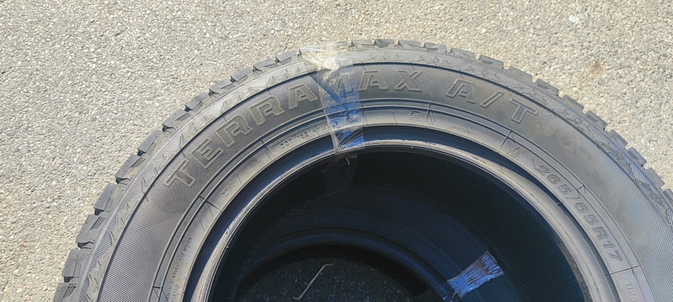

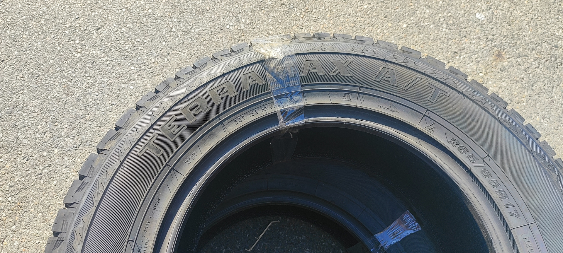

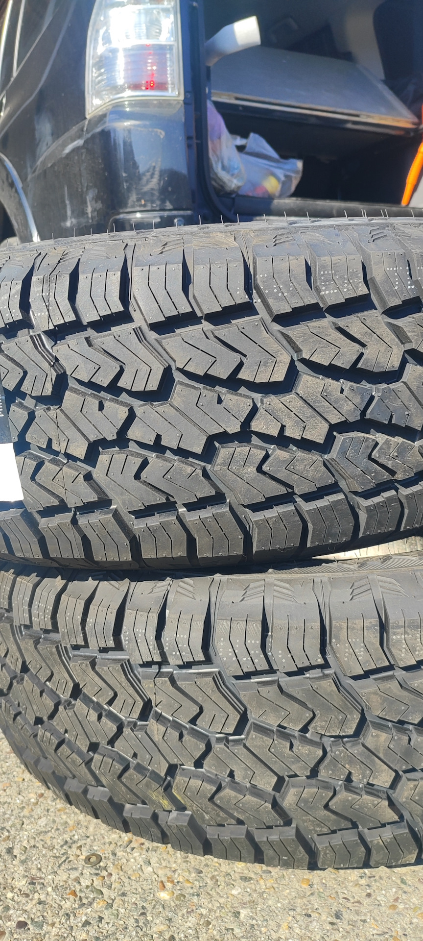

С колёсами проще. Первая внесезонка Matador MP 72 Izzarda A/T 2 265/65 R17, прослужила нам почти 2 года и 55 тыс. км за минусом двух зимних сезонов, т. е. где-то 43 тыс. км. Вторая, PIRELLI Scorpion All Terrain Plus 265/65R17, получается, прослужила чуть больше года, с пробегом 51 тыс. км В принципе, резина понравилась. Не понравилась цена на новую – до 18 тыс.р… подумали, промониторили рынок – где-чё-почем, и взяли на пробу Sailun Terramax A/T 265/65 R17.

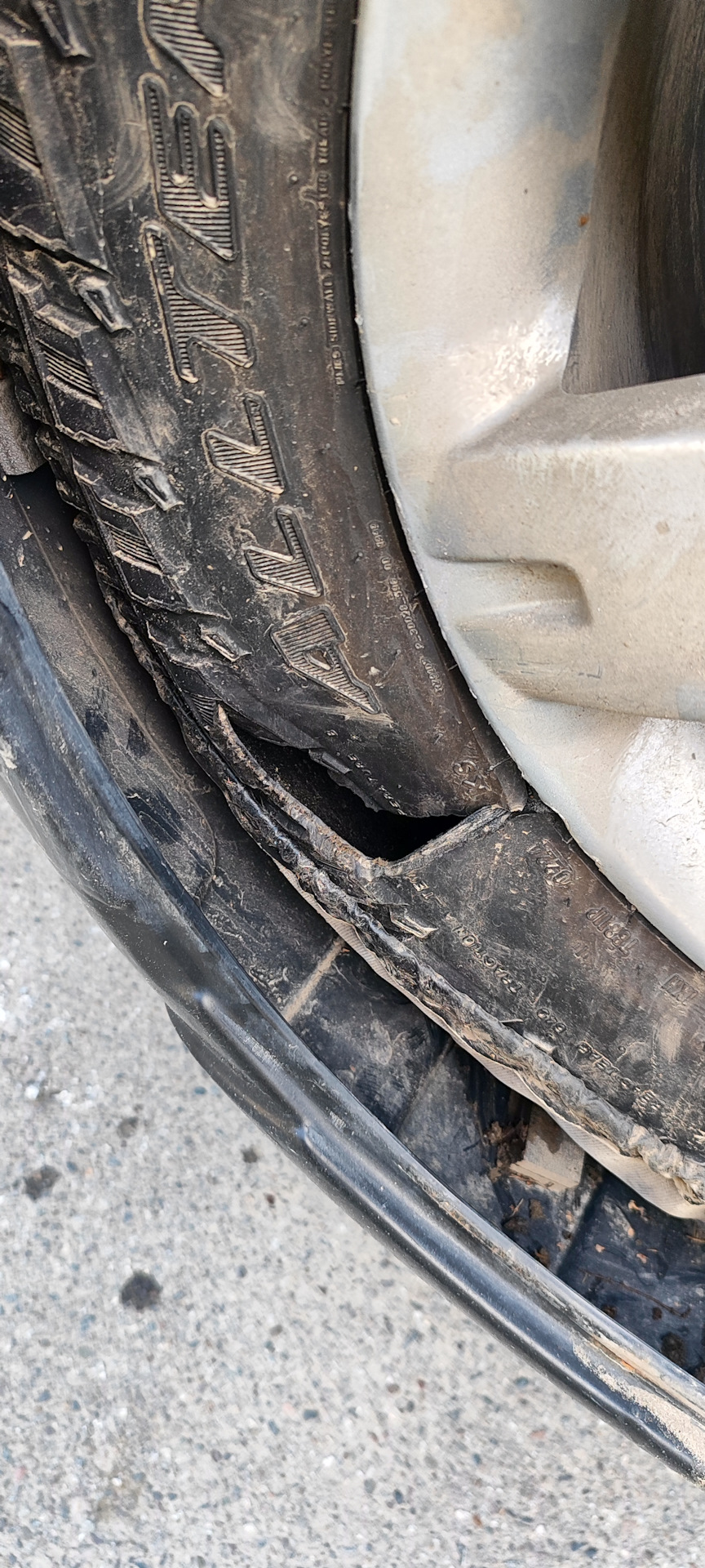

Я рассчитывал заменить рваную покрышку и одну с остатком около 3 мм, но на шиномонтаже выяснилось, что на третьем колесе имеем грыжу. Во как! Ну, поставил два новых назад, два старых нормальных – вперёд. Задача номер раз решена.

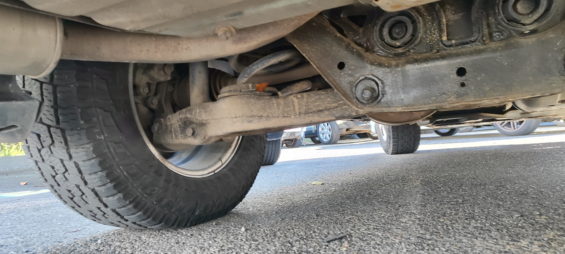

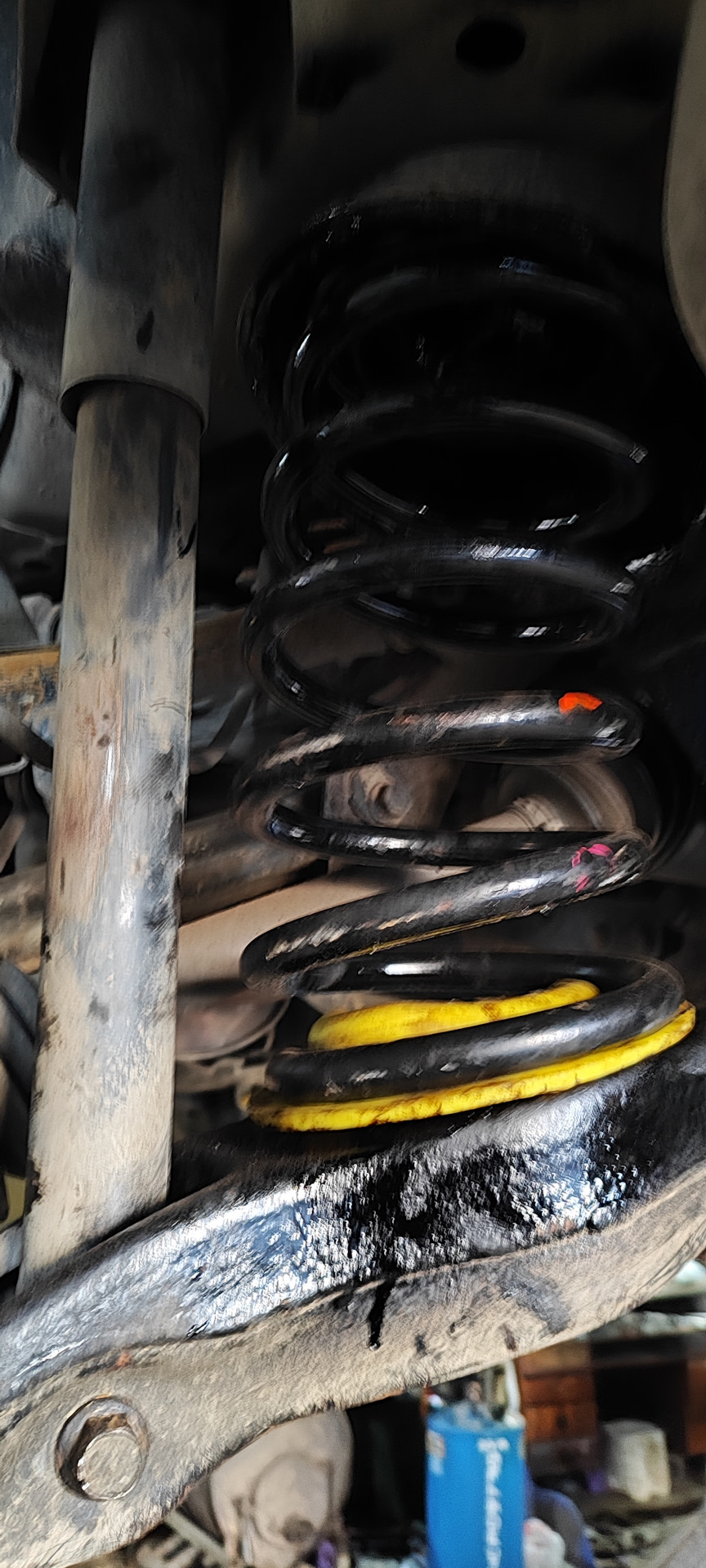

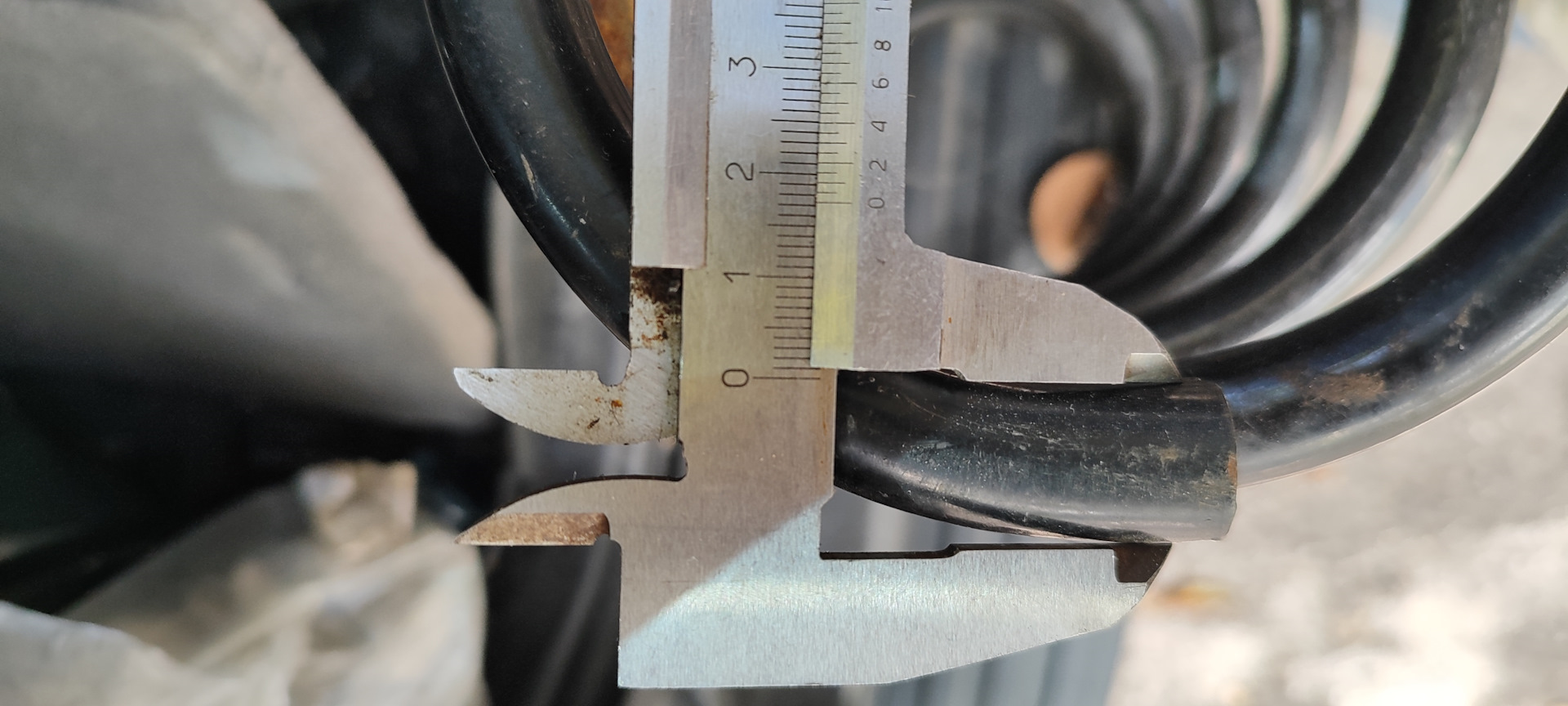

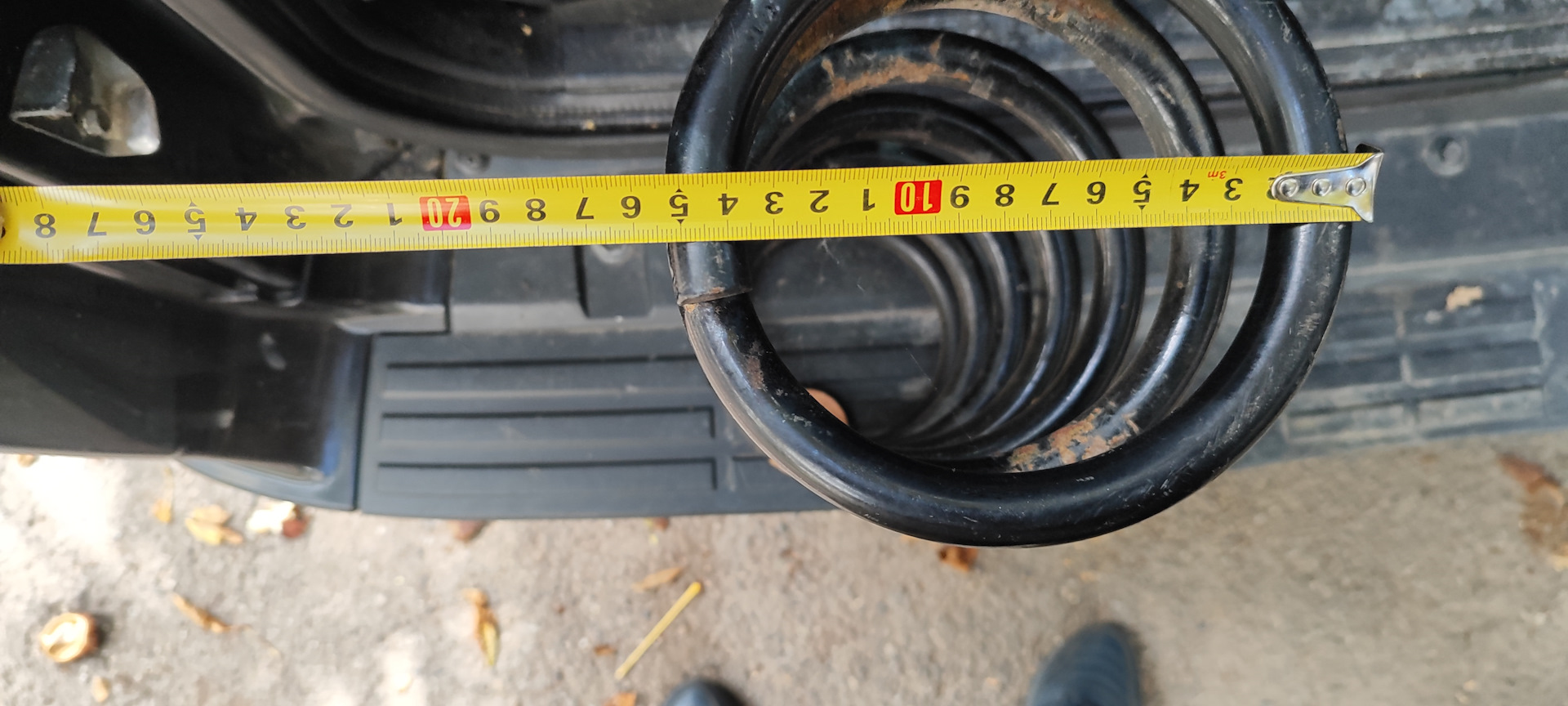

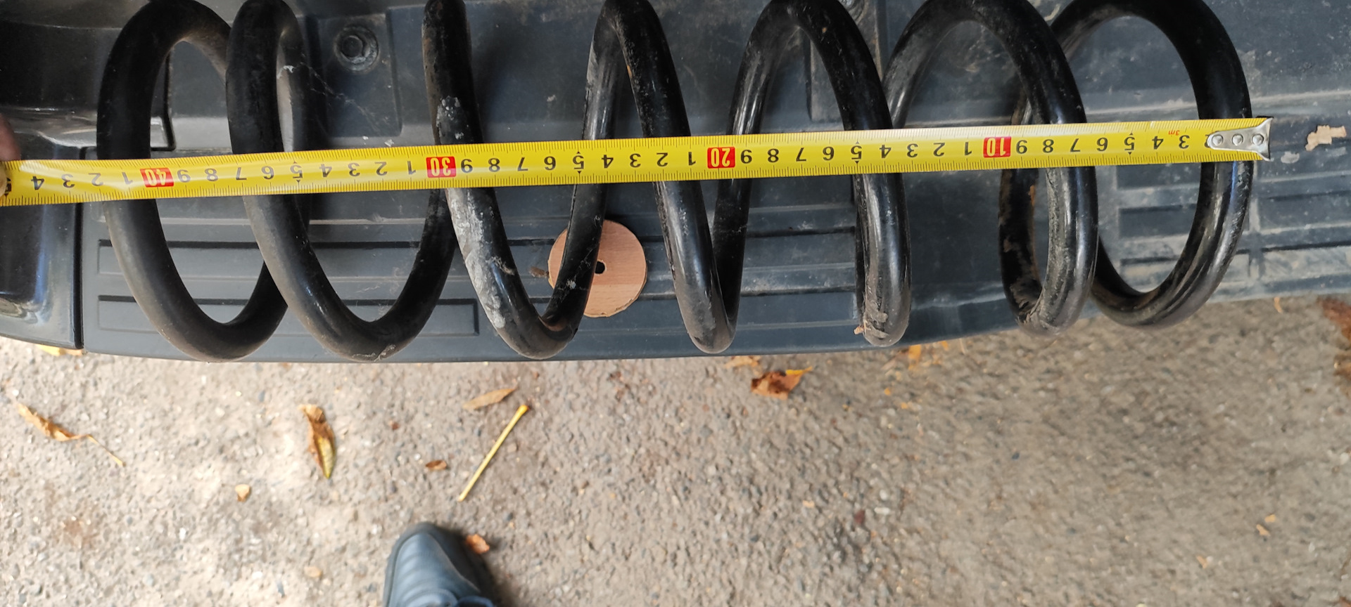

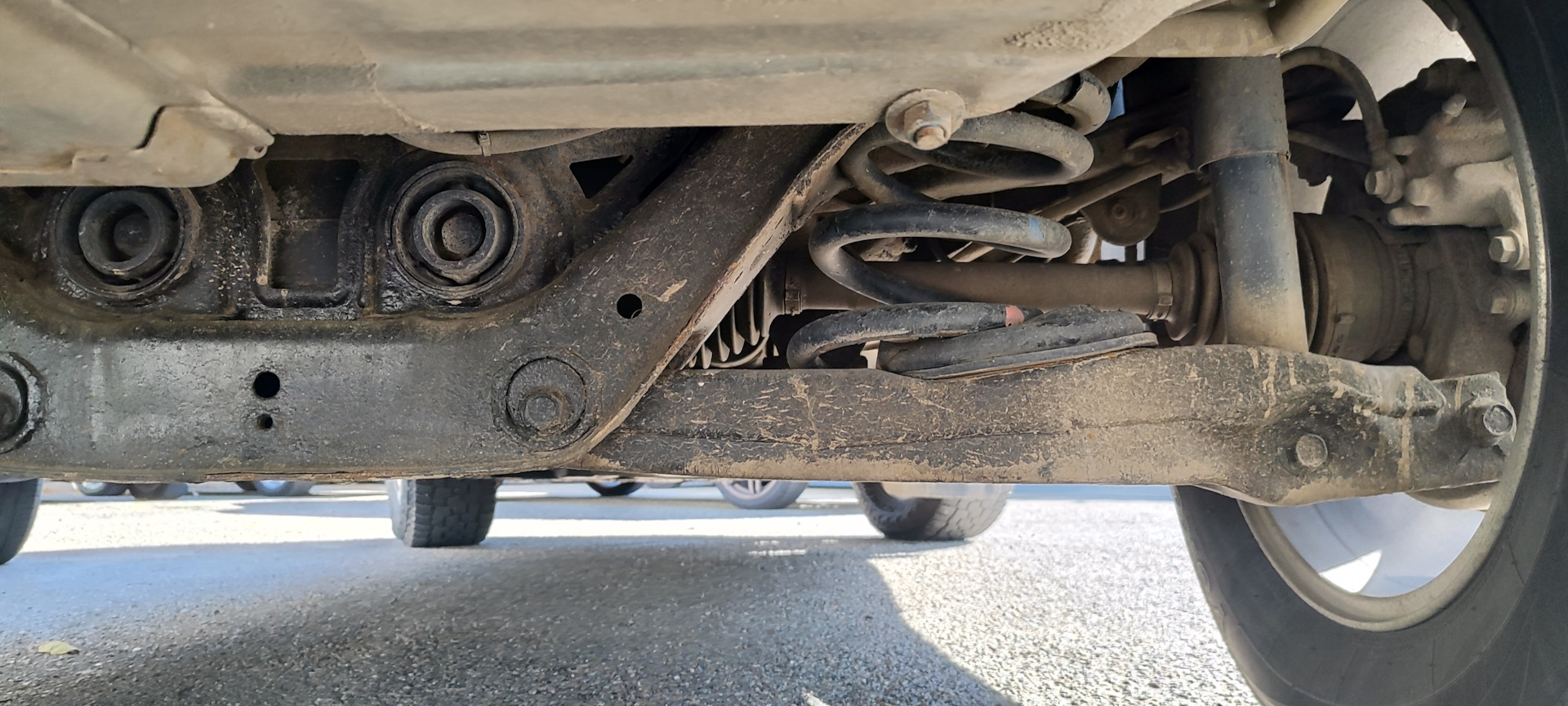

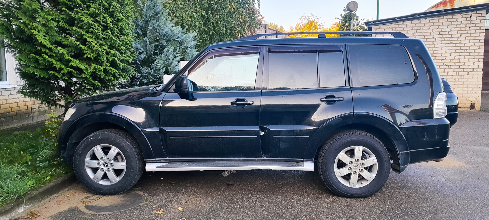

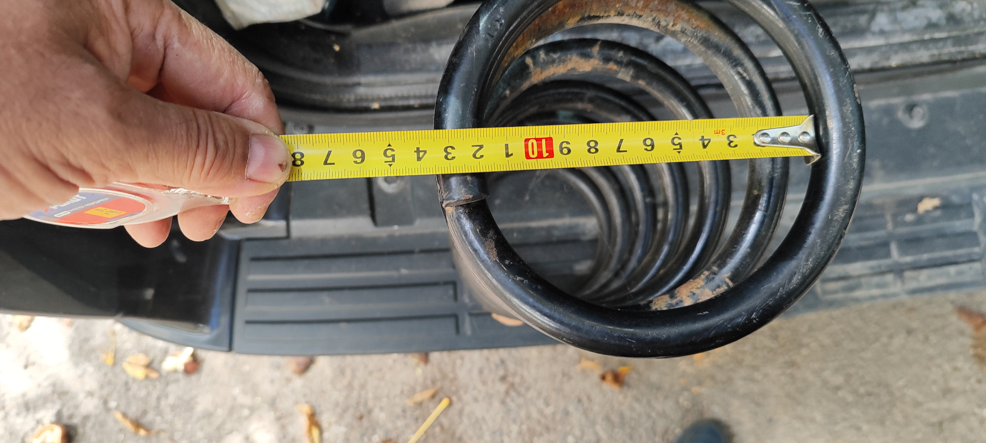

С пружиной, просмотрев предложения на автомаркетах, начал склоняться к «РИФу». Не хотелось нарваться на Китай под видом «бренда». Бросил вопрос в чаты паджеристов. И тут нашёлся человек в Ставрополе, у которого были задние пружины с Nissan Pathfinder R51 – длина 430 мм, из более тонкого прутка. Вот только одну он укоротил до размера Паджеровских – 350 мм. Почитав старые записи на D2 решил, что оно мне надо и купил ещё одну, на Авито.
Естественно, купил нижние опоры:
— VTULKA 312016 Проставка задней пружины нижняя 2 шт. х 699 (полиуретан).
И верхние, резиновые, хотя их можно было бы и не менять:
— SAT STMR418548 Проставка задней пружины верхняя 2 шт. х 637.

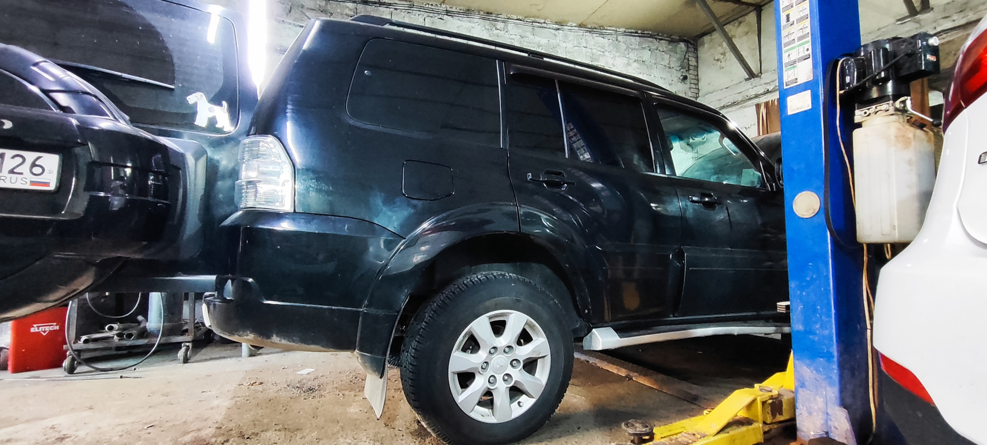

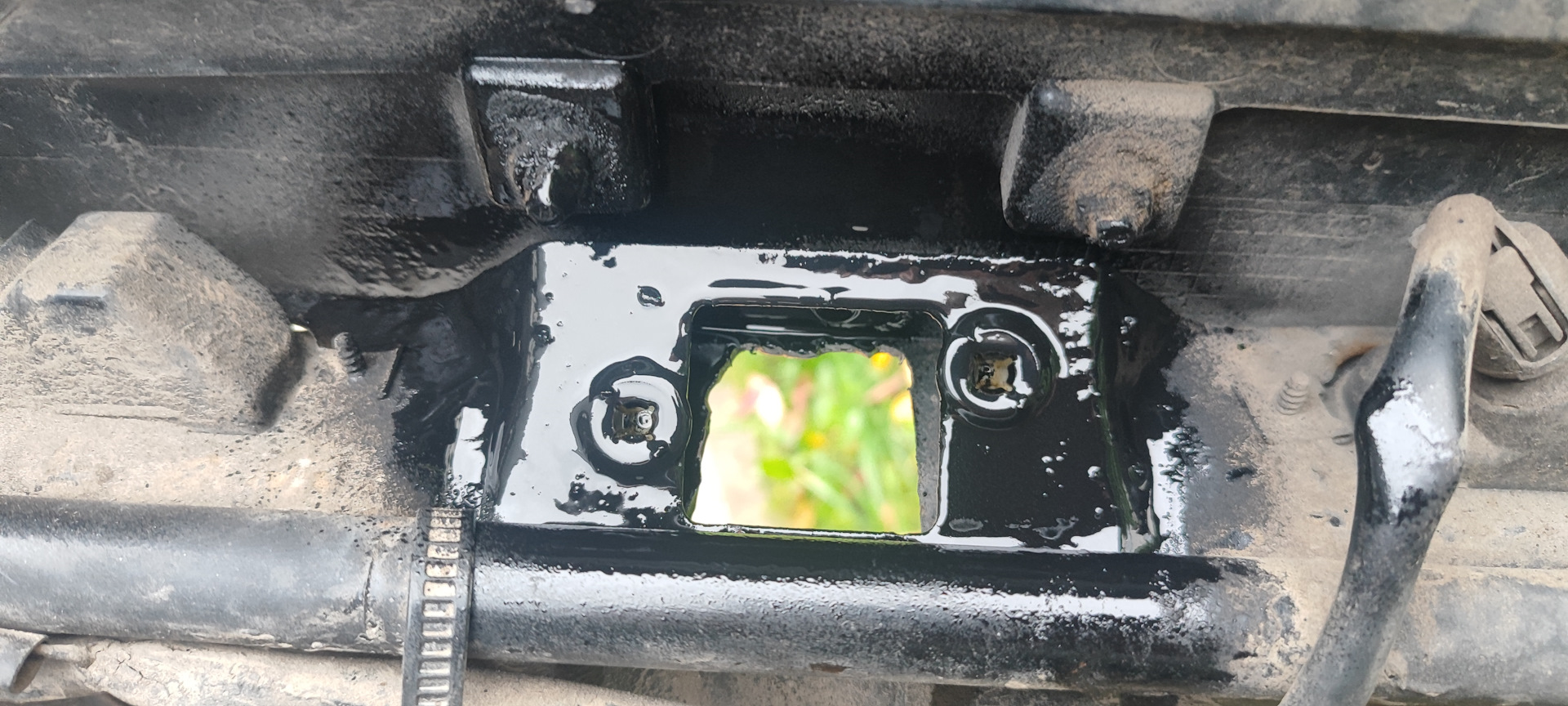

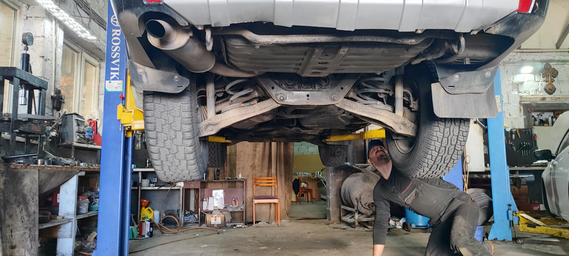

Договорился с мастером – Вачиком, подъехал к нему. Подняли – Опа! А сломаны-то обе задние пружины… Поменяли, осмотрели – вроде всё в норме. Пока висит на подъёмнике, поменяли фильтр и масло в двигателе.
Масло лил привычное – ZIC X9 FE 5W-30. Брал 2х4 л, с запасом. После поездки на север, на 8657 км, где местами ехали на приличных оборотах, пришлось долить аж поллитру)))
В этот раз припозднился – почти 12 тыс. км пробега, правда, из них почти 9 тыс. км – автострады.

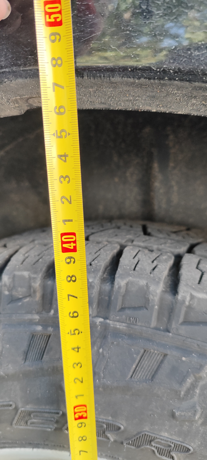

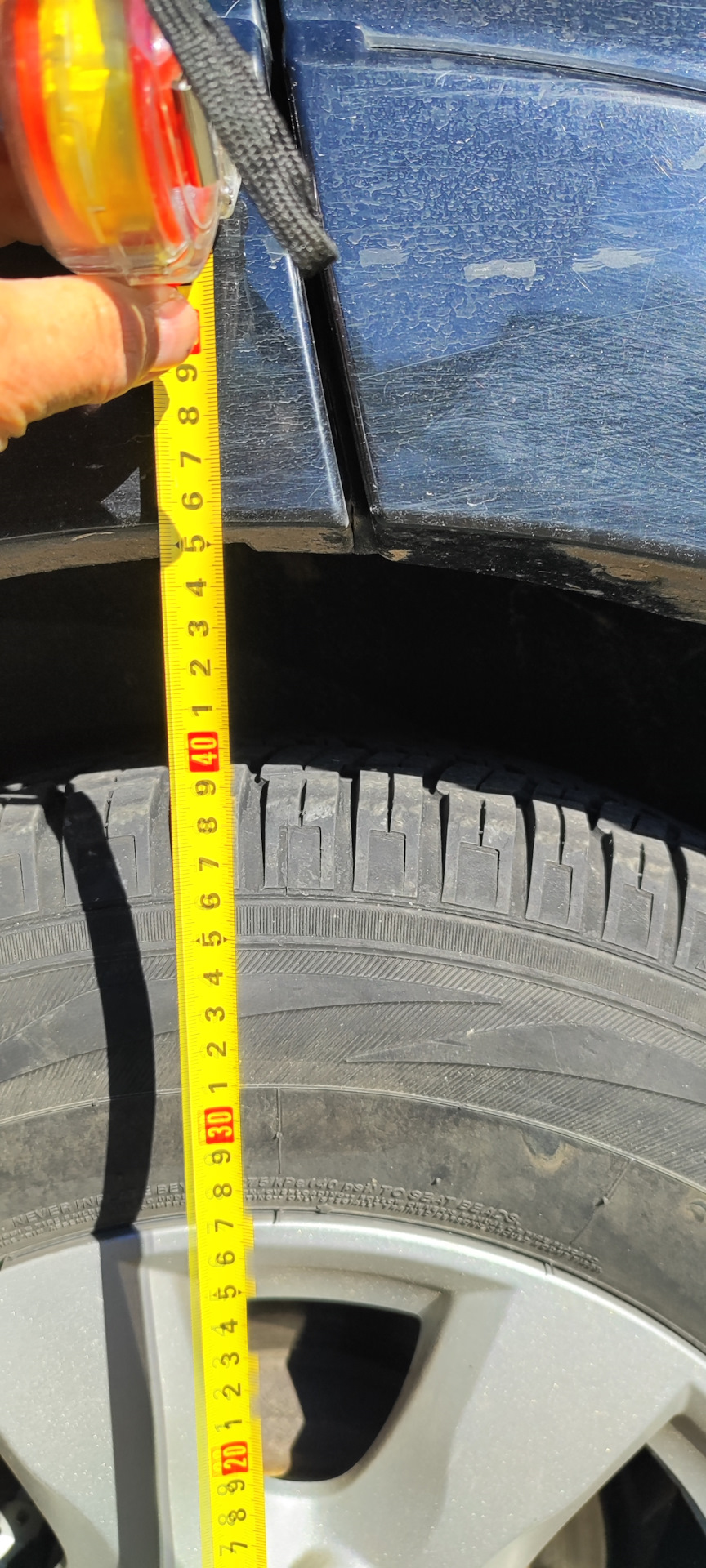

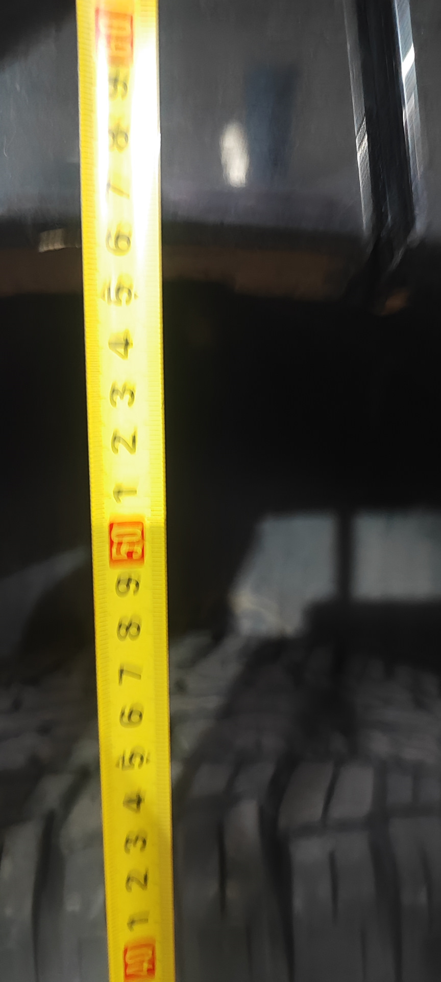

Выехал из СТО, как кузнечик – задница вверх – 56 см от арки до центра колеса! Но пока доехал до дома, всё устаканилось до обычных 50-51 см (как с родными). Ехал и блаженствовал –более чем 4 тыс. км проехали на сломанных пружинах с погромыхиванием… Конечно, старались ехать поаккуратнее, но это же дорога… И под Ростовом, например, старайся-не старайся, а сплошные колдобины… А теперь – тишина! Ничего не стучит на лежаках, машина непривычно тихая! До замены пружин подумывал об установке пневмобаллонов в задние пружины (был очень положительный опыт на RAV4ке), теперь они просто не нужны! Порадовало и то, что осмотр задней подвески показал состояние, близкое к идеальному.
В общем, и вторая глобальная задача (следствие поездки) успешно решена! Вот и славно!

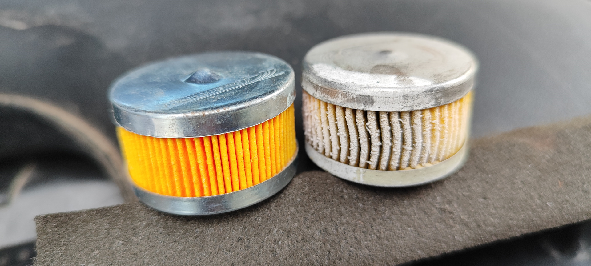

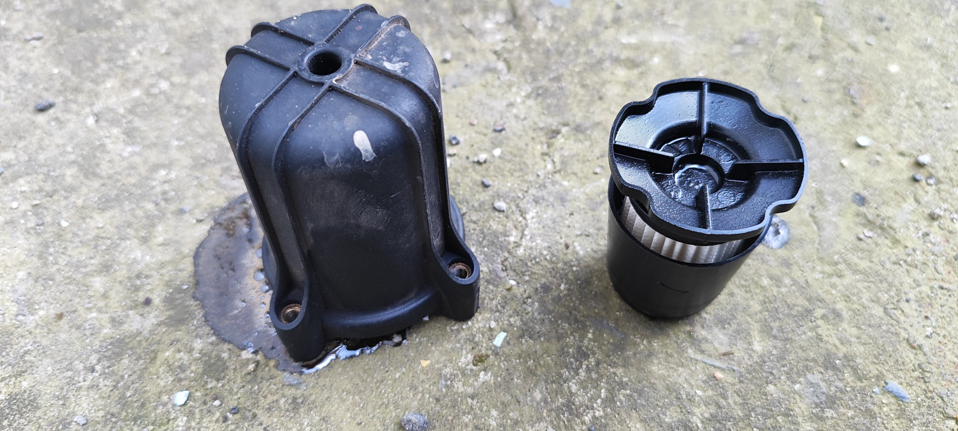

Ну а потом началось устранение мелочей – запланированных и не запланированных. Замена фильтров ГБО: всё пропенил в профилактическом поиске утечек – не нашёл. Заодно и фильтр «Алекс» убрал с щита моторного ближе к двигателю.

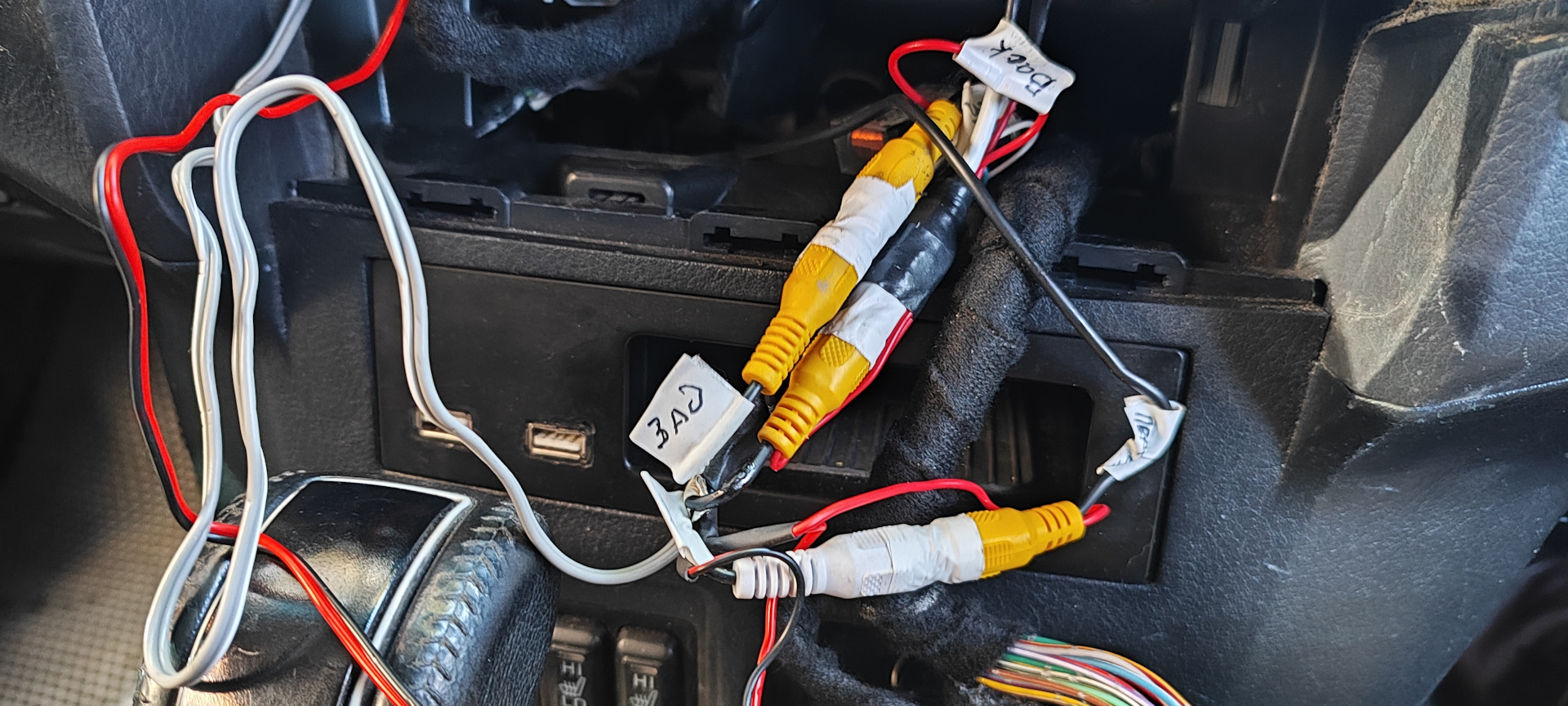

Ещё давно как-то купил вторую антенну для навигатора. Настал её час… И вот только сейчас заменил шедшую в комплекте с ГУ. Вскрыл и врезал кнопку сброса. Проверил – работает как задумывалось.

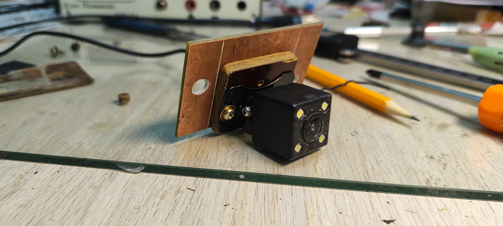

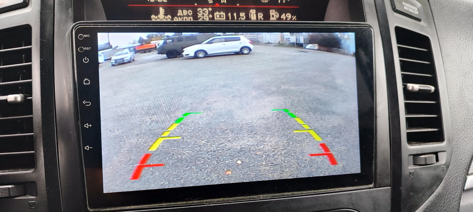

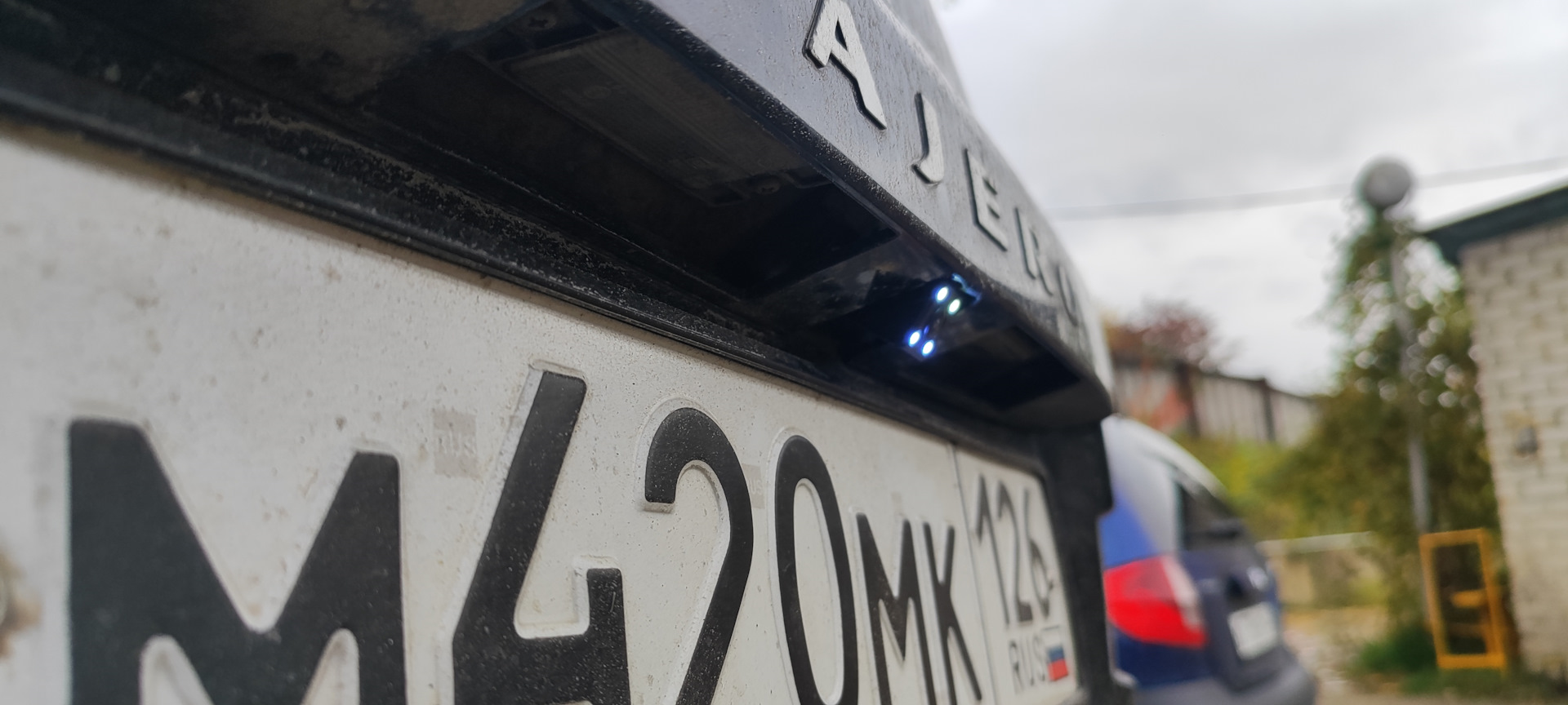

Буквально перед поездкой на Севера, ещё дома, погасла камера заднего вида… Вышел – глянул, кронштейн камеры есть, а камеры нет. Скорее всего, на кочке где-то потерял (у нас их предостаточно), а может пионЭр какой сдёрнул – приклеена была к кронштейну. Был у той камеры один глобальный недостаток – в сырую погоду периодически пропадало изображение. А так как ГУ я купил с двумя камерами, то решил заменить и кабель от ГУ, и камеру.

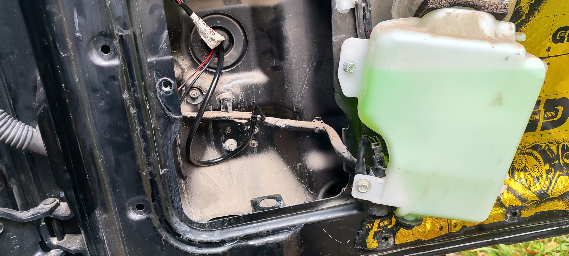

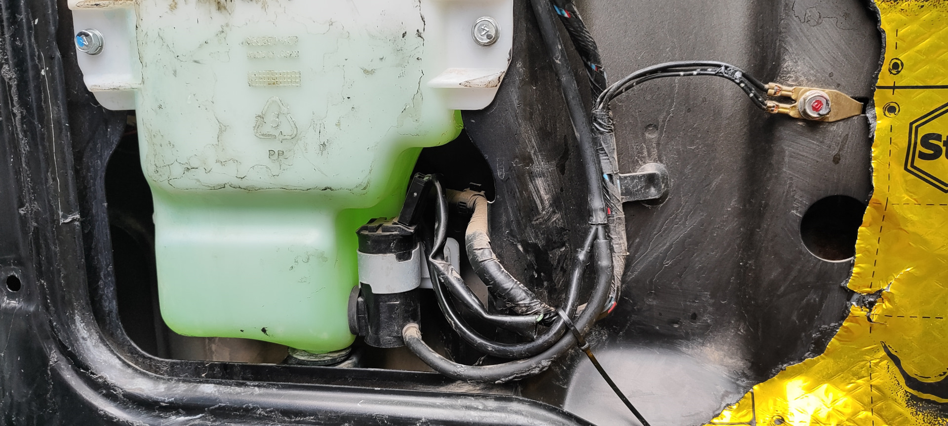

Камеру поставил, настроил, и попутно решил, что камере нужен омыватель… Можно купить – 3 т.р., но это не наш вариант… Да и камера-то у меня не родная… Итак, включаем соображалку – берём на Озоне 2 м. трубки за 300 рублей. В комплекте 4 тройника и 2 удлинителя! Снимаем бачок просовываем трубку в «задницу», к запаске)) Оставил чуток длины у бачка, для врезки. Два метра не впритык – чуток уложил вокруг фонарей подсветки номера. Как раз 2 метра и легли… В качестве форсунки использовал ту, что продают на Озоне и Али по 110-150 рублей за пару. Бокорезами обкусил заднюю часть, и ими же слегка округлил. Просверлил отверстие в пластике, и готово! Дальше акробатика с закручиванием гайки и одеванием трубки, Итог: всё работает, льёт, правда, сильнее, чем планировалось. Ну да, придумается, как поправить. Хотя, скорее всего, так и останется.

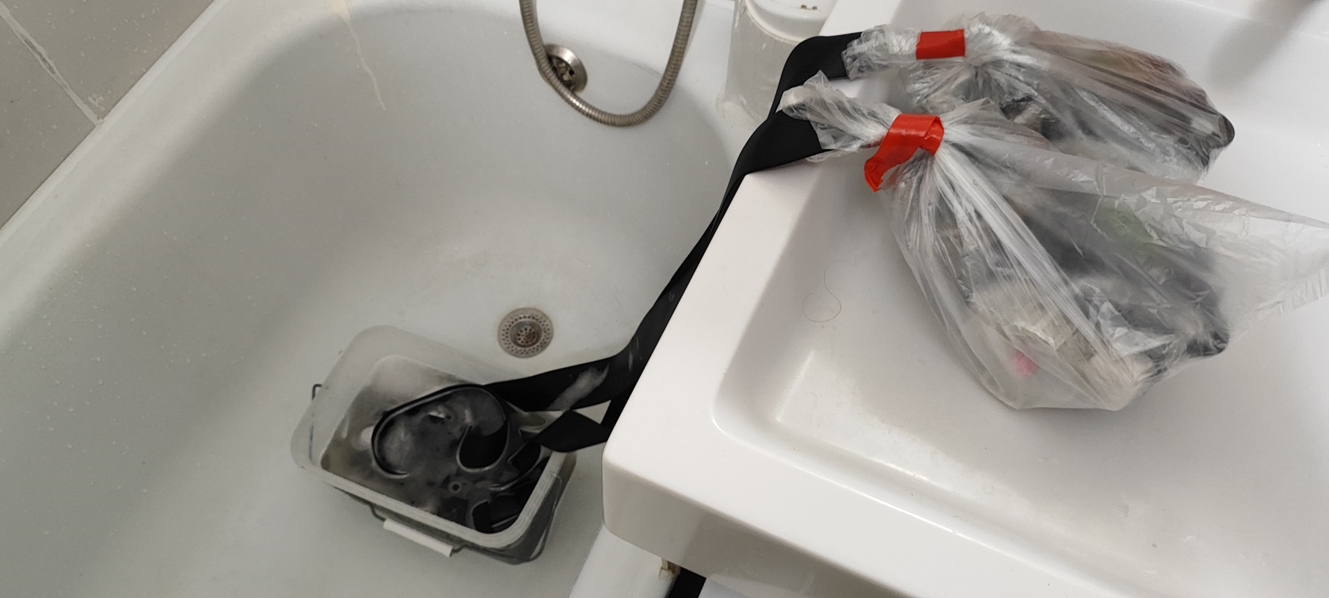

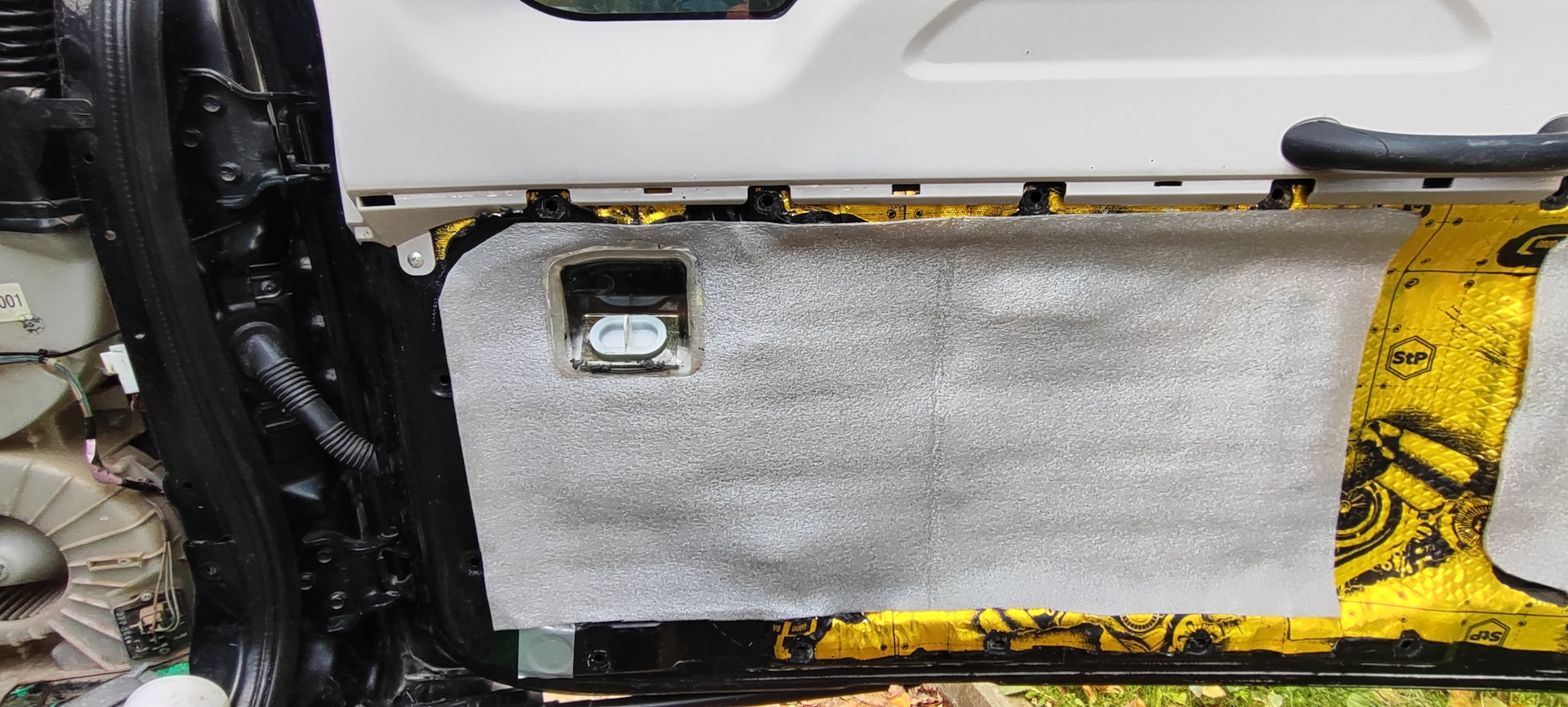

Уже с полгода периодически отмечали, что стали плохо возвращаться в исходное состояние ремни безопасности водителя и пассажира… Надо исправлять! Снял, раз уж, всё равно, машина полуразобрана. Замотал полиэтиленовыми пакетами механизм натяжителя ремня, и Оля ремни постирала. За час на батарее высохли, и поставил обратно.
Раз уж вскрывал много пластика, попутно навёл порядок. Весь снятый пластик вымыла дома Олечка, натёрли остатками «Керамики» для колёс. На колёсах внедорожника эффекта от неё я не увидел, а пластик заметно похорошел. Пластик средних стоек тоже никогда не снимался, погонял пыль и там – за 13 лет накопилось изрядно.

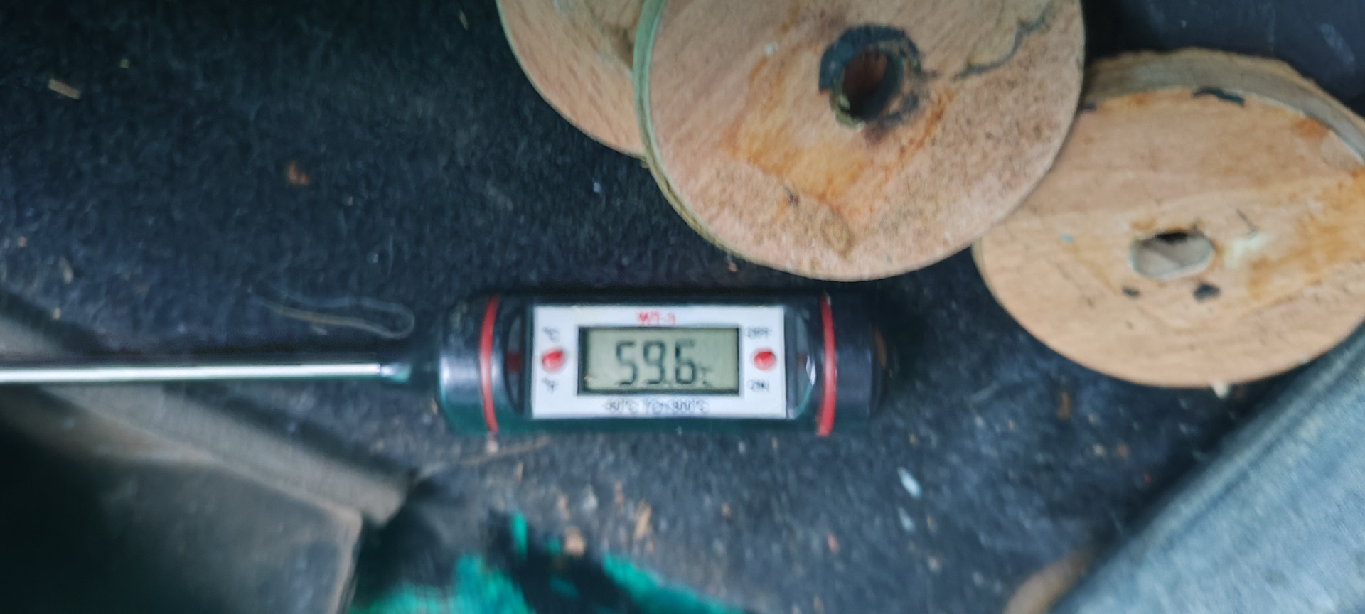

Следующим номером «программы» – проверка и возможный ремонт задней печки. Пассажир как-то пожаловался, надо проверить. Вопрос поднимался ещё до поездки в Архангельск, но тогда как-то обошлось без задней печки – ночевали в отелях, нужды не было включать обогрев сзади. Сейчас выяснилось: печка в полном порядке, термометр показал под 60* из воздуховода в багажнике. А проблема была в другом – в салоне коврик Ева закрывает воздуховоды полностью! Стало быть, будем делать небольшое «обрезание» двух задних ковриков! Благо, погода пока что благоприятствует работе на улице.

А почему новые назад поставили? Мне обычно самое лучшее ставят спереди. Или это от привода зависит, раз у вас задний, то и колёса получше назад надо?
Да привод задний, стираются сильнее. Первый комплект задние выкинул, передние продал. Сейчас думаю на передних до зимы доездить и поменять тоже.
По резине Салум могу дать только положительный отзыв. Езжу на ней круглый год. В январе уверено ехал на ней по снего-льду в Мурманск и далее, при -37. Все прекрасно держит и не дубеет. Первый комплект прошел около 80к., сейчас взял повторно.
Спасибо!
DanielF
Значит можно брать, а то прям головная боль
Заинтересовался почему изношенные шины назад поставил, а не вперед. Почитал интернет и открыл для себя новое! Не знал, что именно так правильно ))
Новые я поставил назад, у меня задний привод. первую резину, Матадор, задние выкинул, передние продал.
KIA1970
Хорошие на перед, потому, что ими рулим и тормозим!
Изучите вопрос! Я тоже так думал и делал, но оказалось не все так просто…
На практике я вижу, что передние колёса изнашиваются сильней задних.
Всё же буксуем мы реже чем тормозим.
как бы 2 комплекта стёр за 100 с небольшим тыс, статистика обратная.
neuda4nik
Это я тоже вижу! Но дело не в износе, а в управляемости.
neuda4nik
Не знаю у меня задние изнашивается сильней и поэтому каждый сезон перестовляю их
