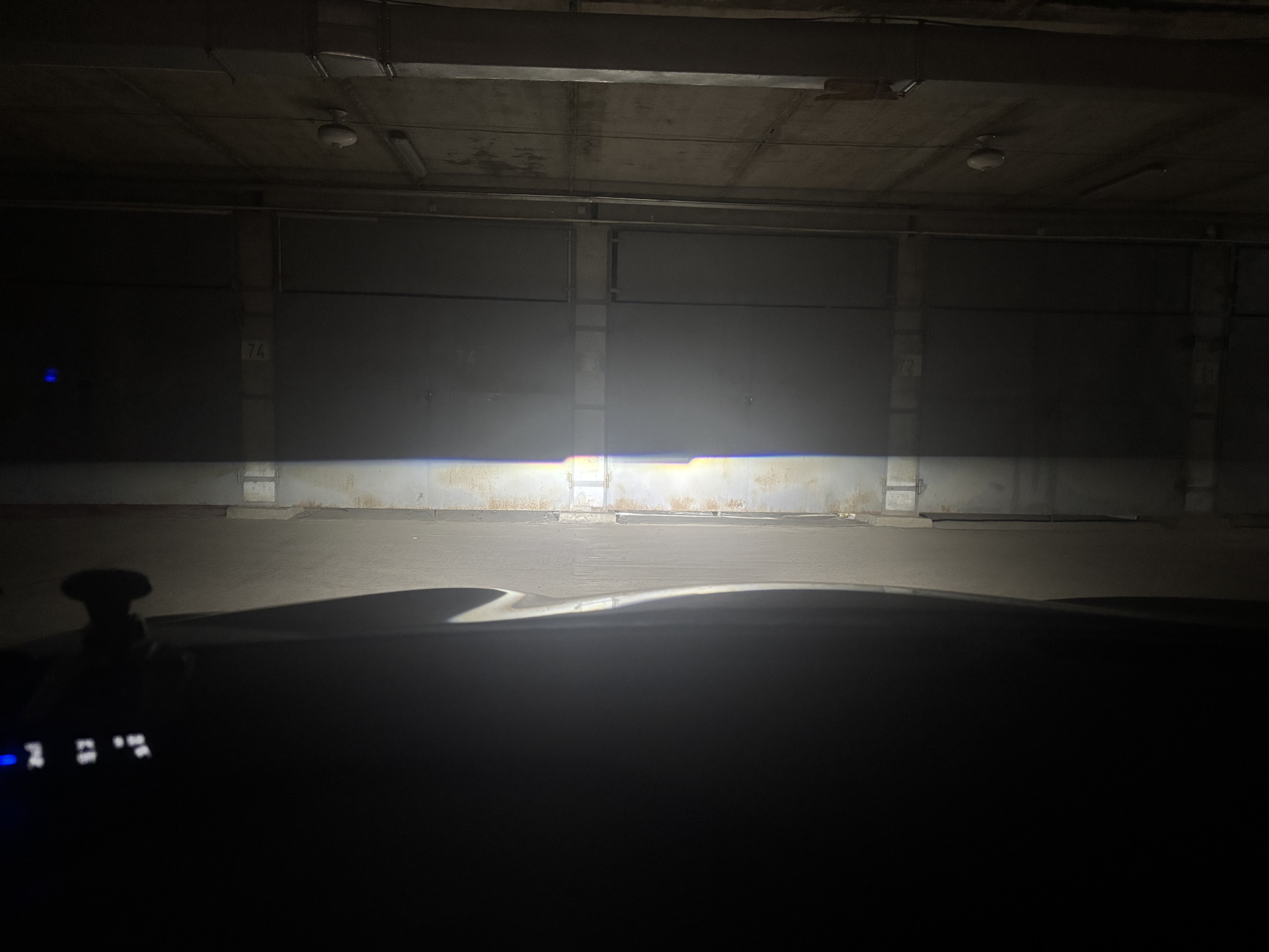

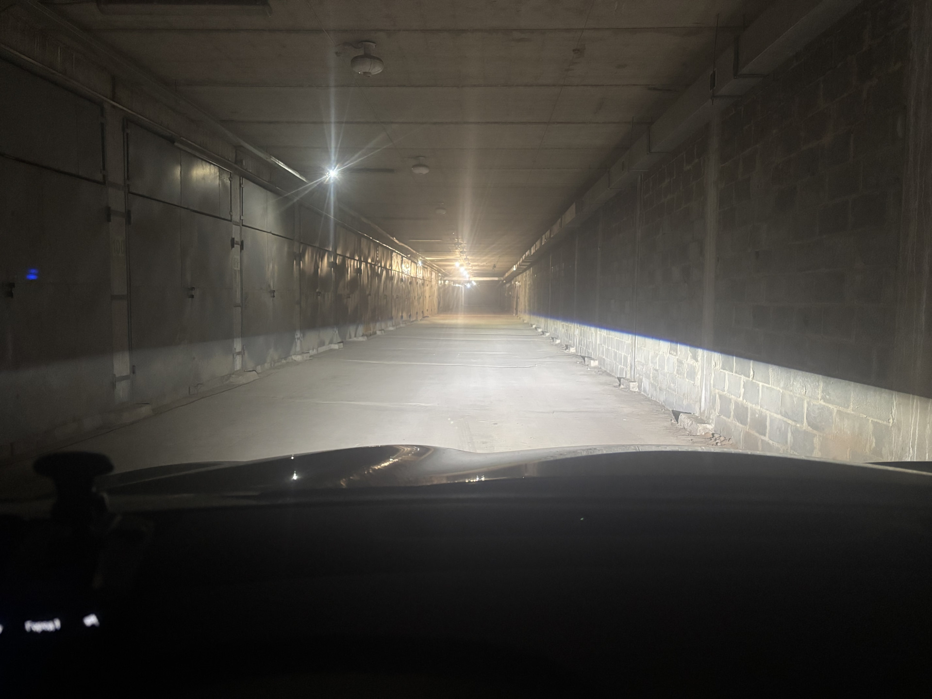

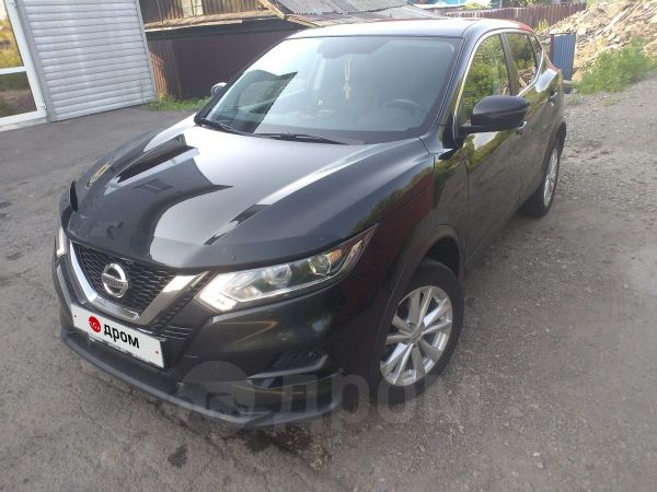

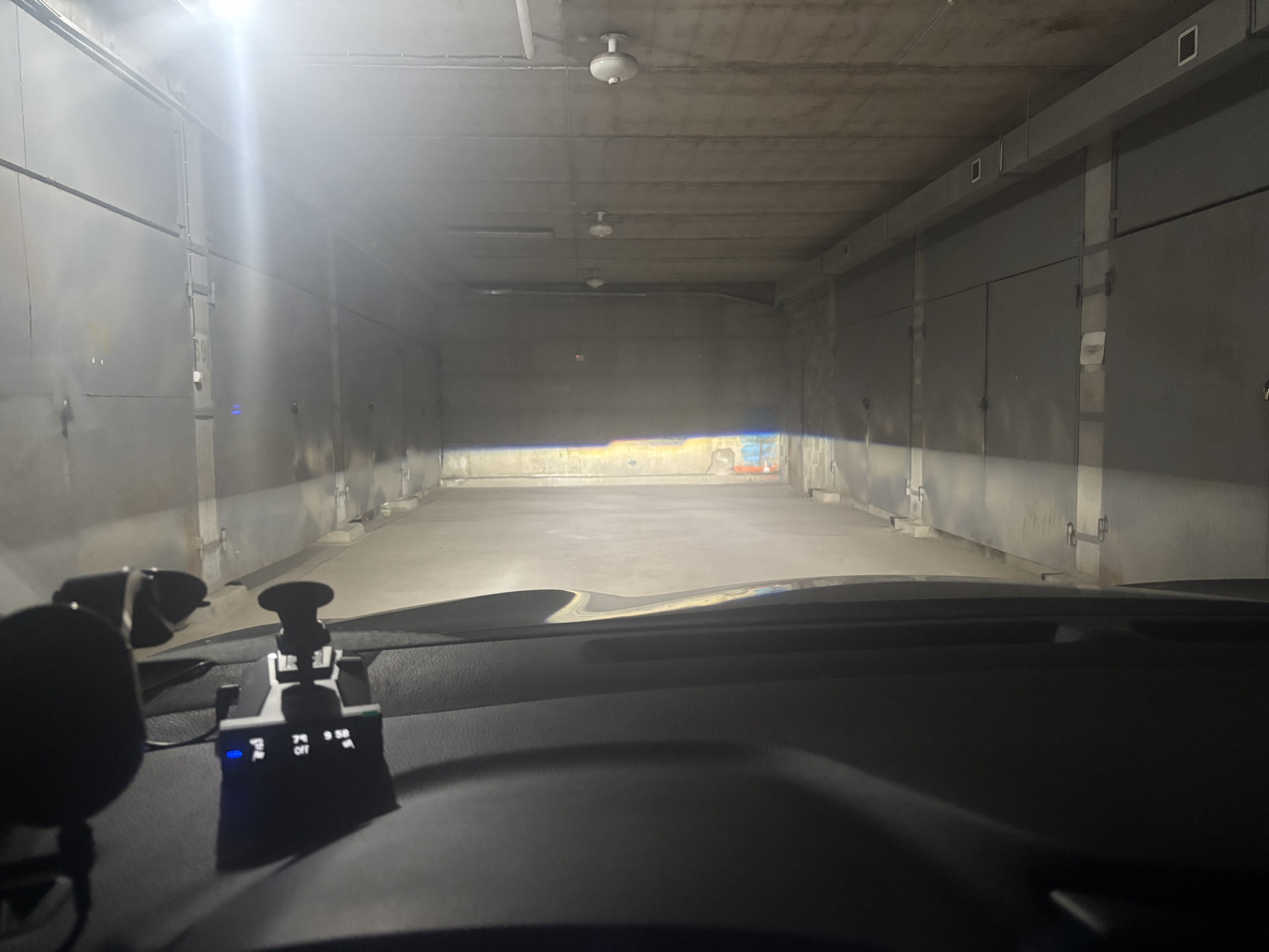

При покупке и уже полгода как мучился со светом
Вернее его не было практически особенно в дождь. Было 360 люмен
Теперь и в дождь и в сухую погоду просто супер. Стало 2000 люмен
Ставил в компании установки света в г.Оренбург у Олега.
Четкие границы и теперь видно асфальт

Автокорректор предназначен для регулировки угла наклона фар в зависимости от нагрузки на заднюю ось. Он не будет наклонять фары при отклонении машины в горизонтальной плоскости…тут Кузьмич зря вспомнил автокорректор. Да и омыватель тоже. Его на лед оптике сейчас почти не ставят.
Добавлю, линзы еще можно переварить, а когда рефлектор на жиге с лед лампами, плюс противотуманки такие же, тут точно сварка)) 😁

Первое: Для таких фар нужен автоматический корректор, знаете для чего?
Второе: Выезжает такой товарищ из подъема, что данные фары будут делать встречному автомобилю?
Третье: Знаете для чего делают омыватель фар?
Данный водитель вас слепил? С какого перепугу ему нужно писать "тебя будут проклинать"? Тут обсуждается конкретная работа конкретного человека, который поделился своими улучшениями. Может кому-то будет полезен. То что вы тут написали мне тысячу лет не нужен. Я редко сажусь за руль… Не из-за того что слепят, а из-за того что отсутствует взаимоуважение на дорогах… И не важно днём или ночью. Так же как и в комментариях.

1) Адаптивные системы переднего освещения, выполняющие функцию ближнего света, независимо от используемого источника света, фары ближнего света с источниками света класса LED, а также фары ближнего света и противотуманные с источниками света любого класса, имеющими номинальный световой поток более 2000 люмен, должны быть оснащены автоматическим корректирующим устройством регулировки угла наклона фар.
2) Фары ближнего света, имеющие источники света с номинальным световым потоком более 2000 люмен, должны быть оснащены работоспособным устройством фароочистки.

Бред какой-то пишете 🤦♂️🤦♂️ четкая СТГ и настроены хорошо. Это если лампы ставить диодные в обычные фары, то да, они будут слепить

Свет то настроен на приборе, стг биледа четкая, слепит лишь изредка на спусках/подъемах. Лучше, конечно, ехать с уставшим галогеном с которым нихрена не видно из-за идиотов и фур с разноцветными лампами лэд, которые светят куда угодно кроме дороги и влететь в яму/машину/пешехода (нужное сами выберете) и да, заводской билэд при некоторых обстоятельствах тоже слепит, как и ксенон да и галоген тоже
