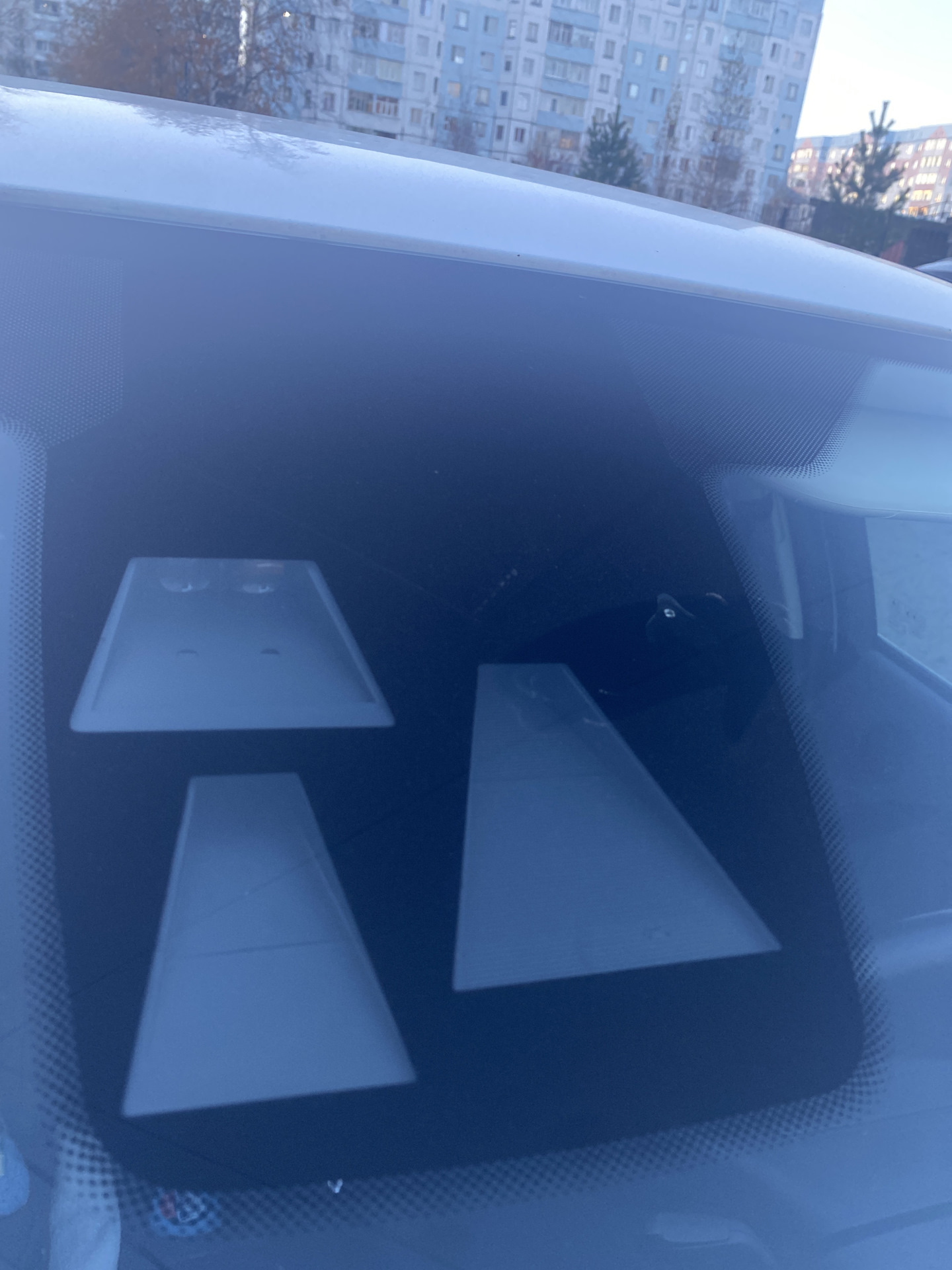

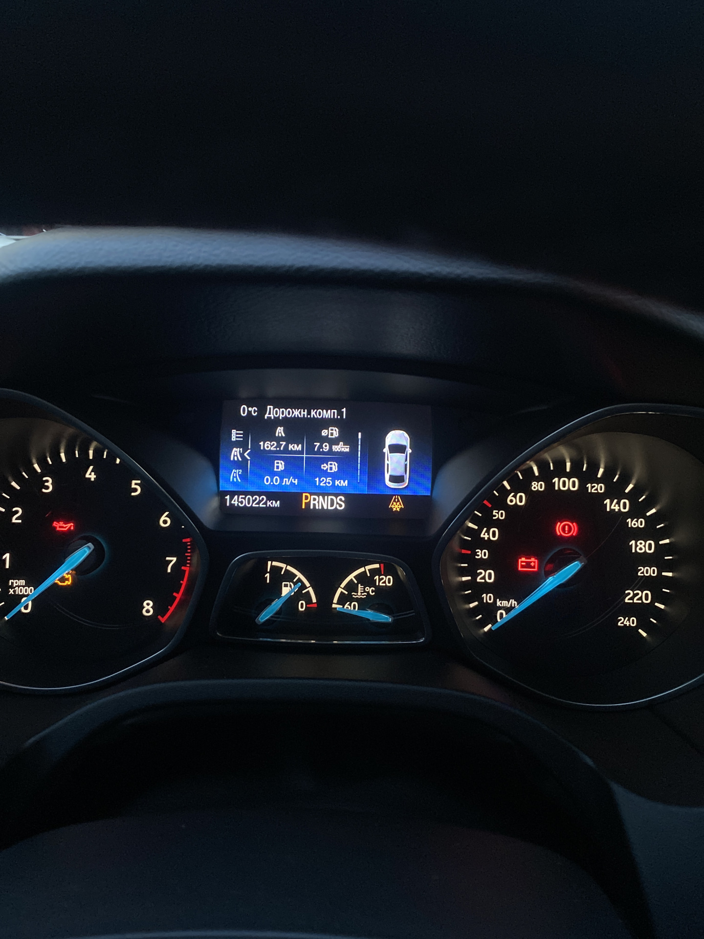

Все началось с замены лобового стекла год назад. На нем появилась трещина. Потом установку отложил на неопределенное время, попутно покупая необходимые части.
Было куплено (в порядке очередности)
1) лобовое стекло AGC 3578AGACHMVW6Q
2) пластиковый кожух, состоит из двух частей 1743730 и 1743729
3) датчики ABS с определением направления AV6T-2B372-EC

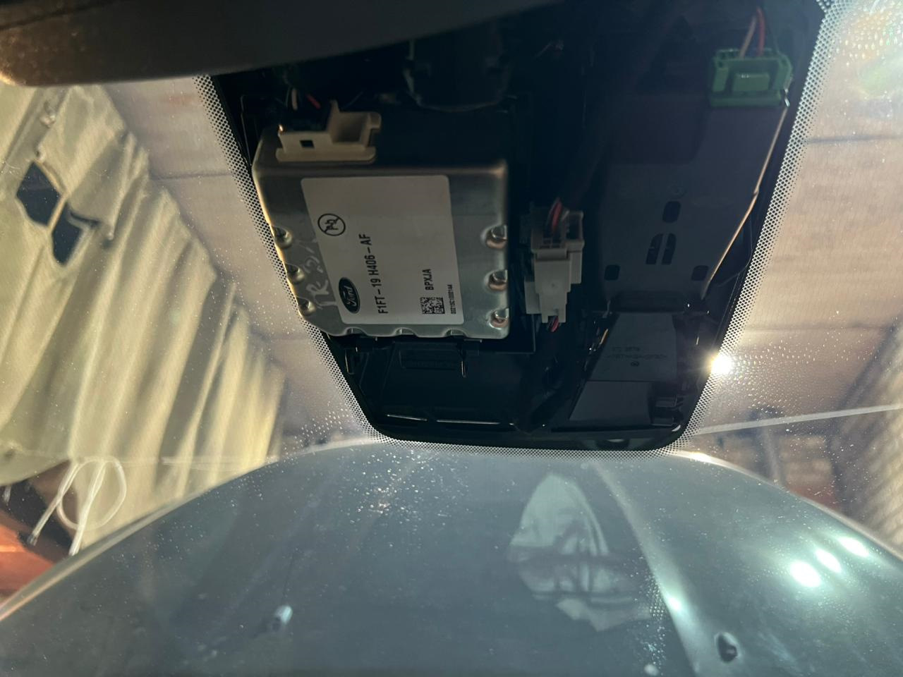

4) левый подрулевой переключатель с отключением контроля полосы
5) рест лидар 101 F1FT-14F449-AD
6) рест камера F1FT-19H406-AF
7) 2 кронштейна камеры 1750216 и 1750217
7) проводка BezzzPaniki
с установкой и настройкой помог Андрей React0r

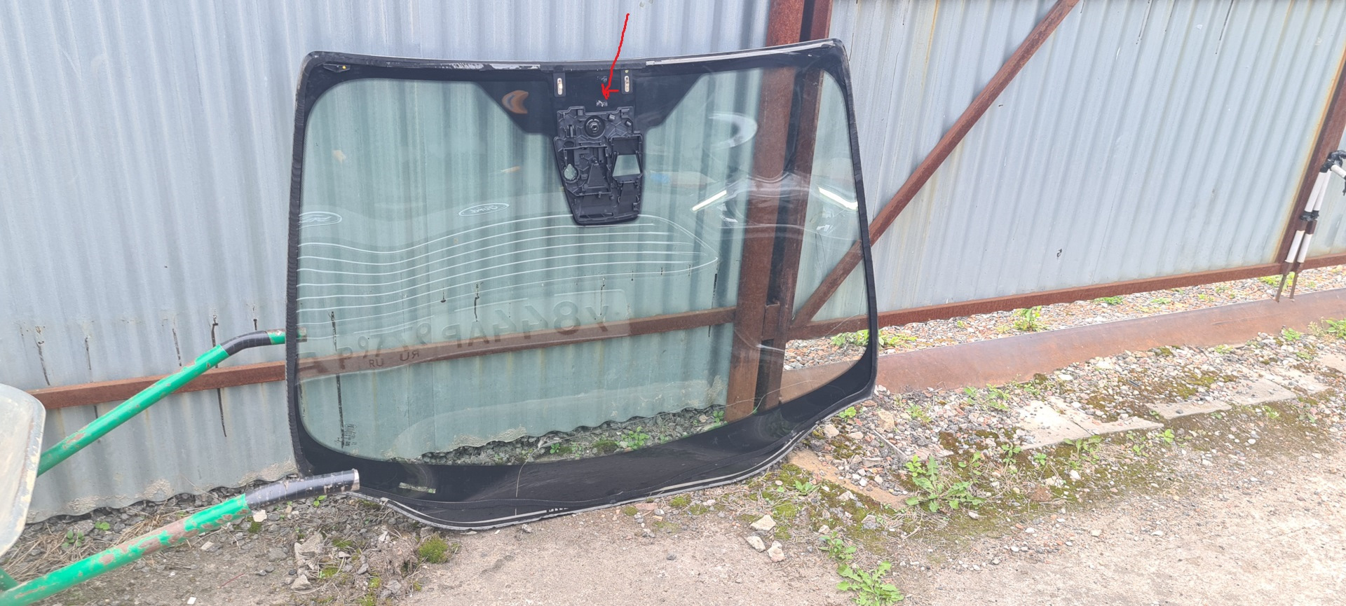

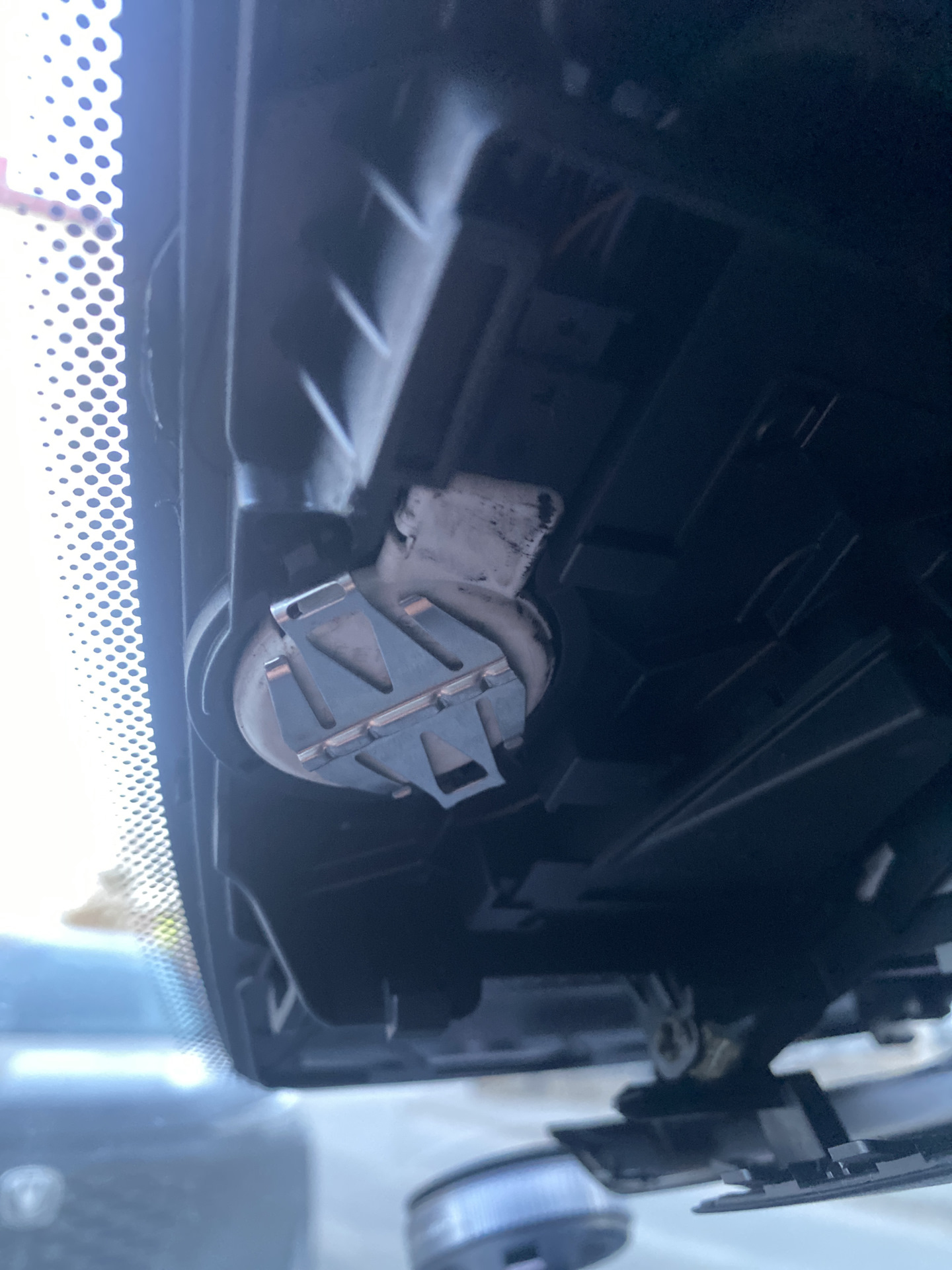

По установке все стандартно, за исключение того, что под штатным кожухом, который закрывал датчик дождя находилась антенна GPS, после замены лобового стекла ее пришлось перенести и закрепить над очечником.

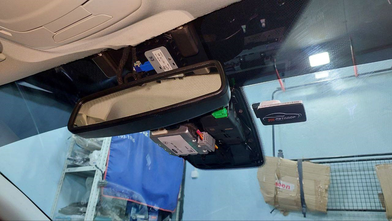

там только лидар стоит, можно бюджетно поставить камеру
Если поставить камеру, что нужно ещё да работать ?
Проводку, ну и приборка рп7 должна быть

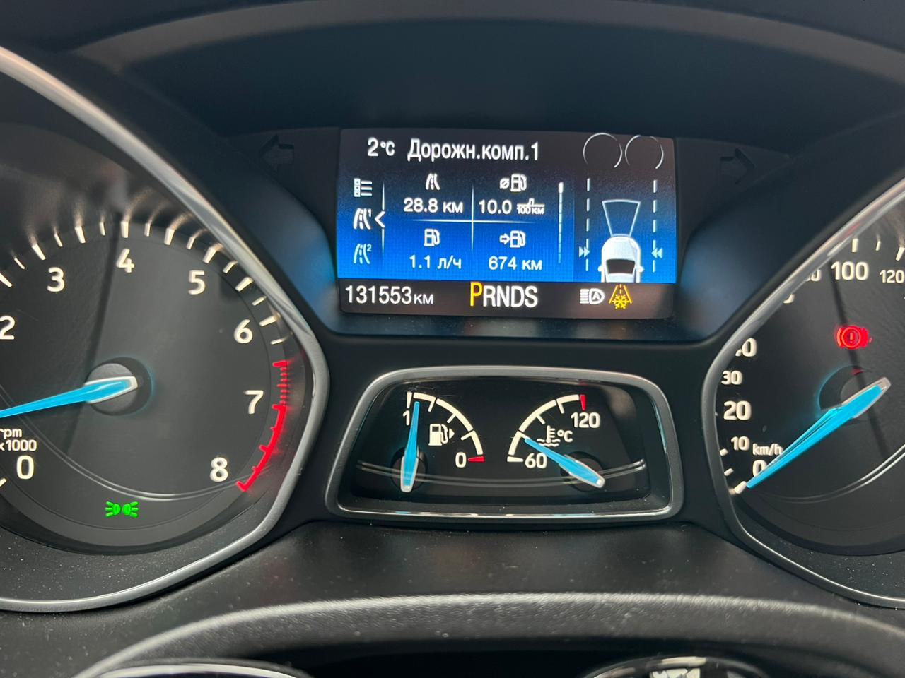

У меня вся это система с завода стоит, вот только удержание полосы и знаки на табло у меня не выходит.
С завода может быть только Active City Stop. Камера ставится отдельно.
Вроде есть там камера, щас гляну
Влезла бы и на стекло
Тоже спокойно поставил в положеное ей место💪
Штатная антенна gps по заводу стоит на стекле под кожухом ! на фото красной стрелкой показал где приклеена на заводе, на фото видны остатки скотча там
Не спорю, но мы не справились с этим.
все от незнания, при желании все можно перенести по штату
