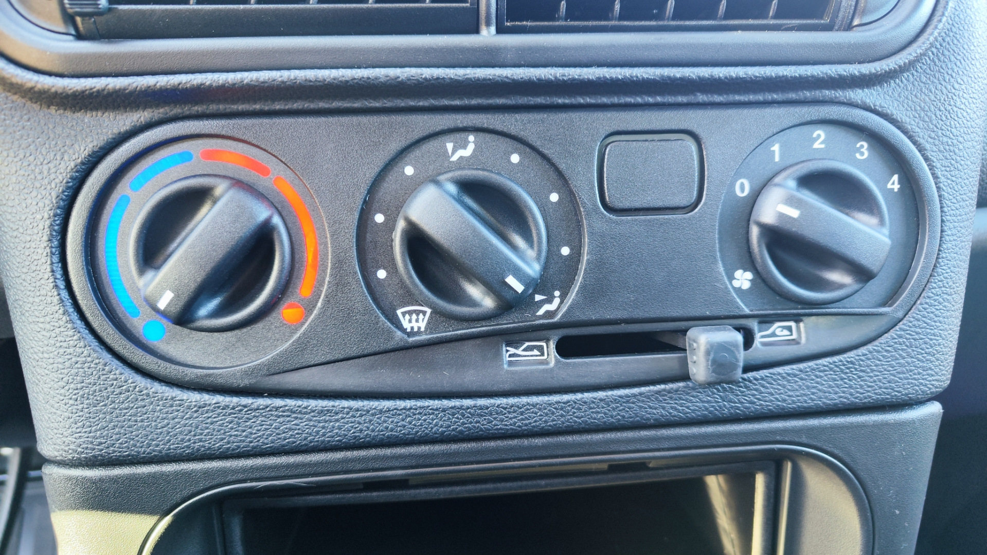

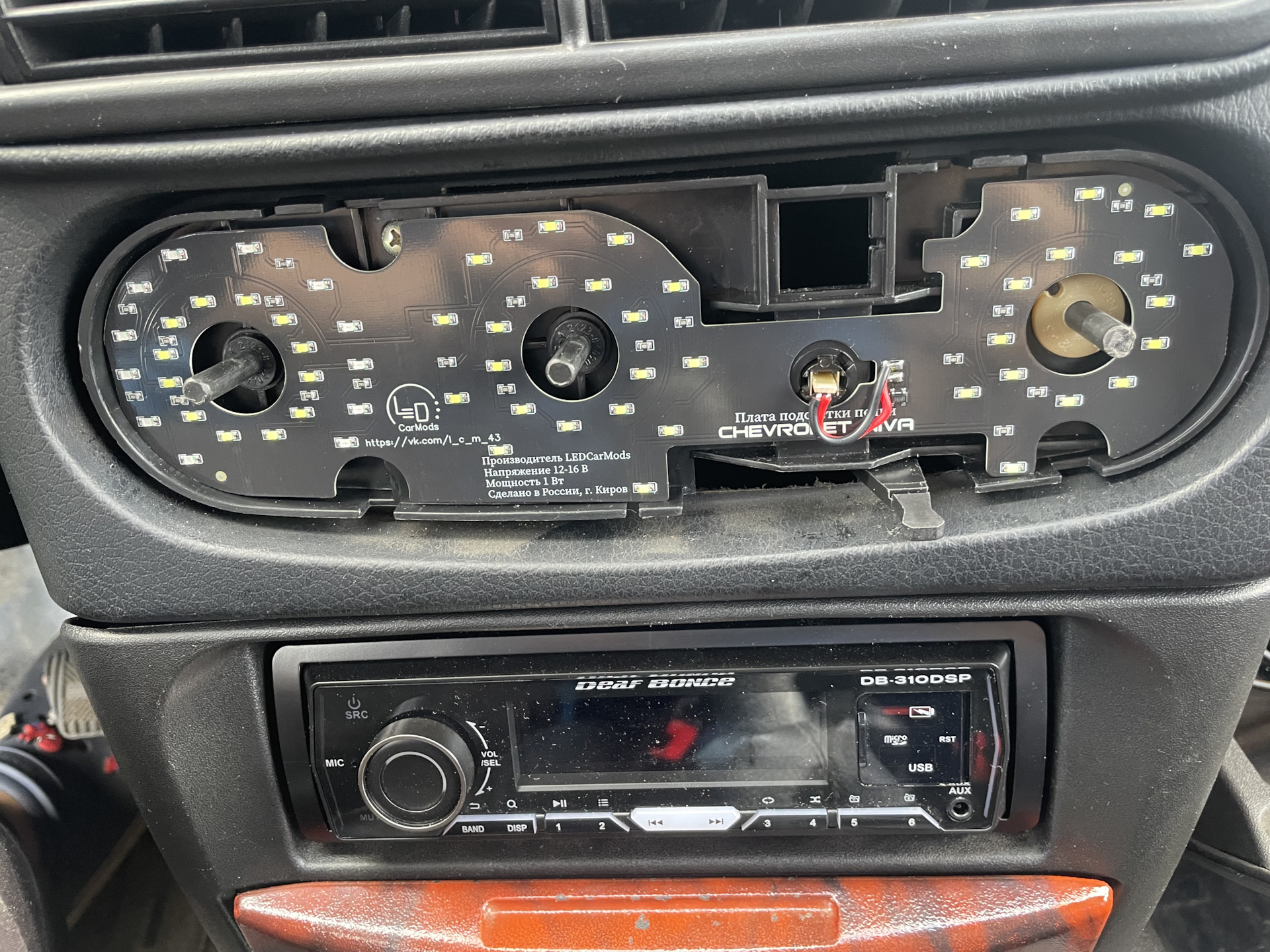

Вот так выглядят крутилки, которые ставили на Chevrolet Niva, фотку взял из моего бортжурнала:

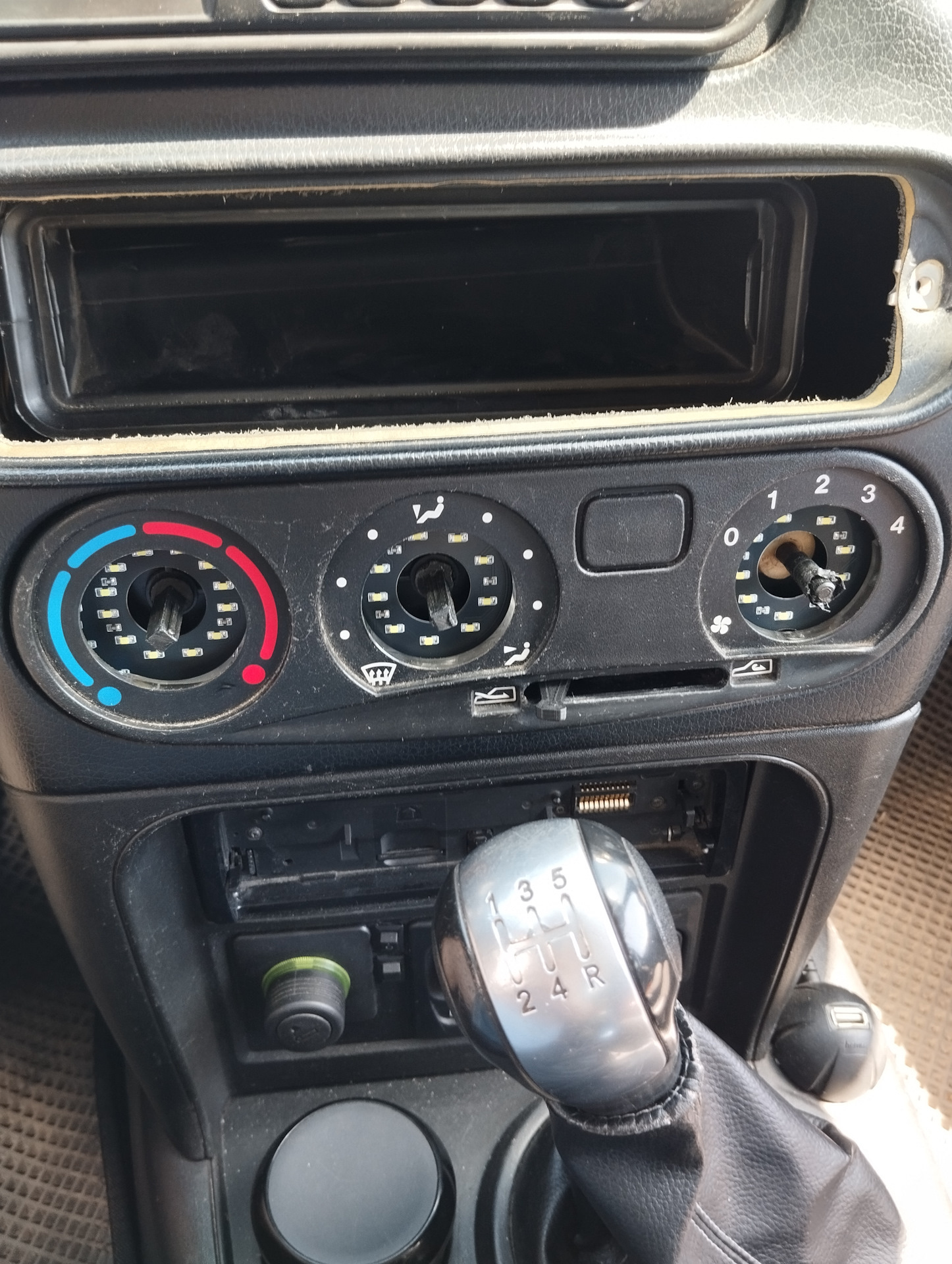

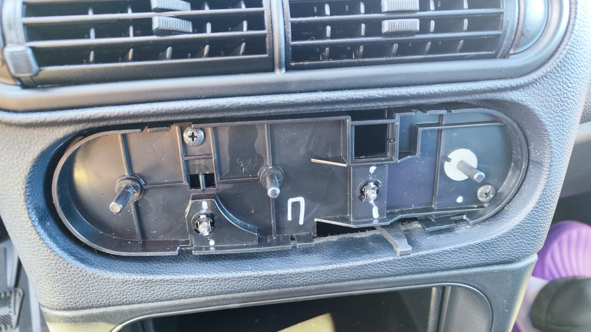

Валы крутилок в стандарте там такие:
Фотографию стандартных валов взял из бортжурнала Daniil7351, поскольку у меня стоят валы "под квадрат" для крутилок от мазды:
А так выглядят крутилки на Lada Niva Travel и валы под них:
Фотографии блока печки Тревела взяты из бортжурнала Romka163rus
Вопрос: валы полностью одинаковые или нет? Если у тревела они отличаются, то мне есть смысл печатать версию для тревела отдельно, а то некоторые отказываются от посылки в озон, с комментарием, что она не подошла, и только 1 человек написал, что пришлось укоротить вал.
Кто-нибудь из владельцев тревела может сделать фотку вала на фоне линейки?

На 5мм укоротил шнивовские валы и установил «крутилки» от тревела.
Спасибо за информацию👍🏻 🤝
Но выходит, что у тревела они короче с завода 🤔
Приветсвтую. Благодарю, за указания в посте.
Со временем у меня две(левая и центральная) крутилки проврнулись и я их на клей посадил 🙂
Вот третья, кажется без клея, смогу завтра померить.
Было бы здорово 👍🏻 но третья это вентилятор, там не такой вал, там выключатель
Там все три одиковые
Да, валы короче, ставил для прикола крутилки от Тревела, все три до конца не встали.
Визуально валы одинаковые 🤔
Может отверстие в крутилке тревела не такое глубокое 🤔
