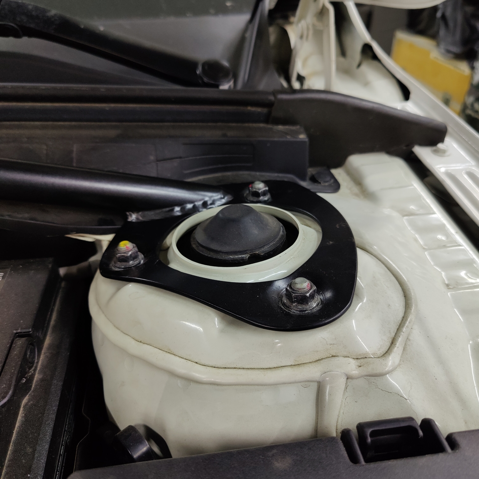

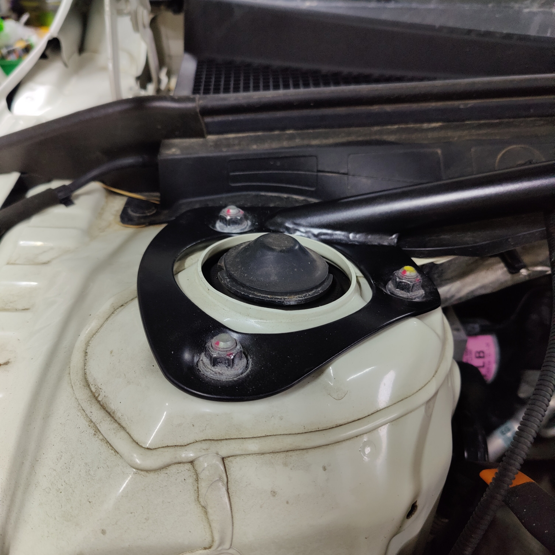

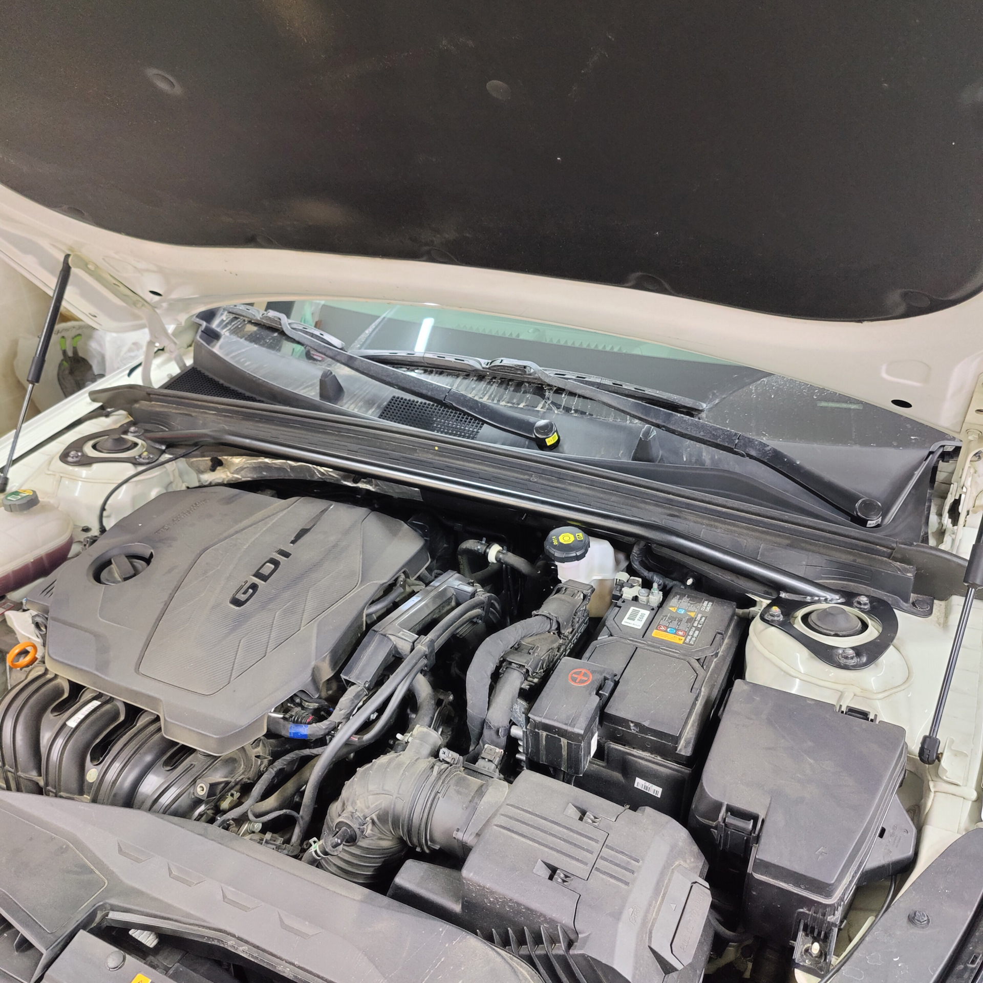

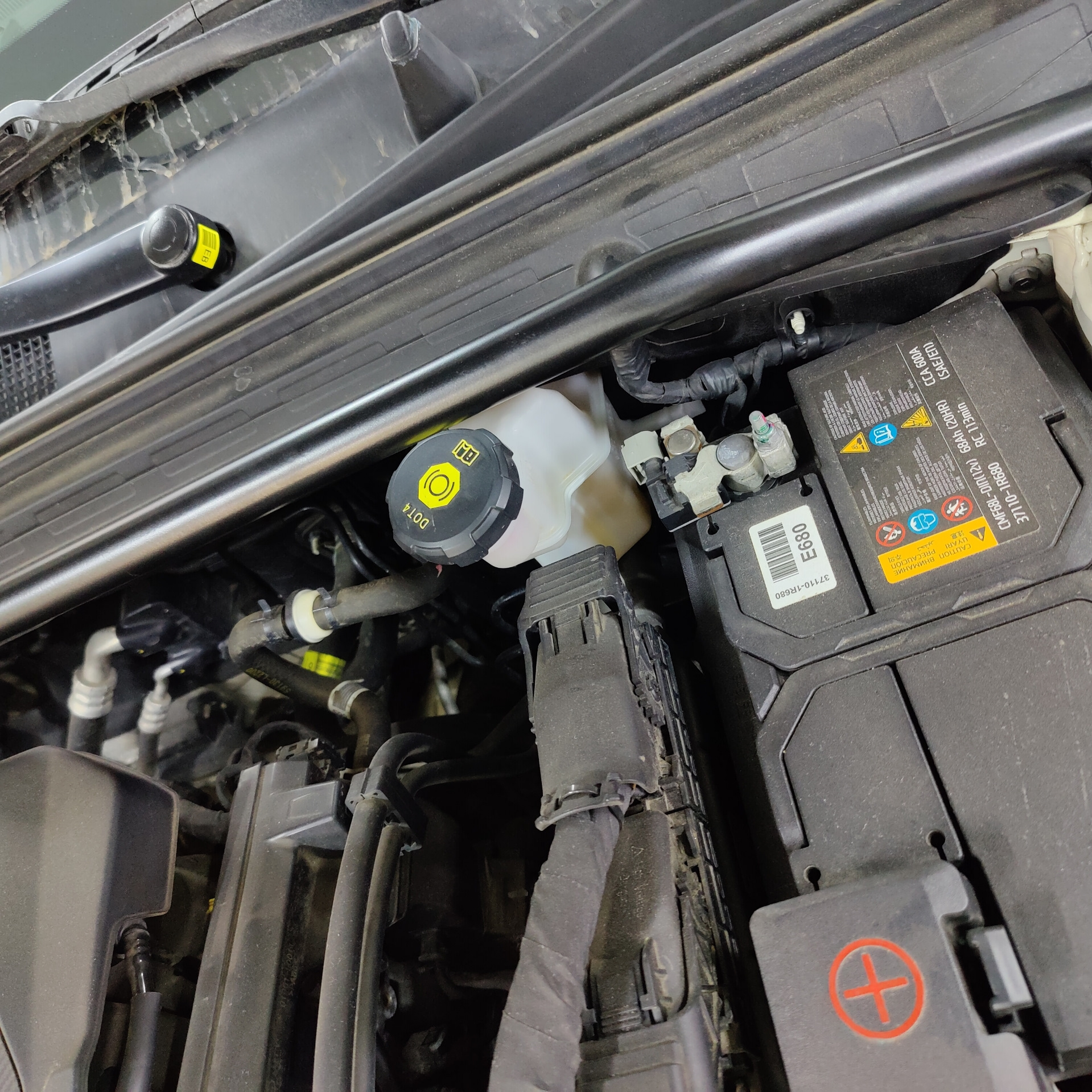

Начал с распорки на стаканы, так как она многих владельцев к5 интересовала.
Открутил 6 гаек передних стоек, всё делал с динамикой, момент заводской затяжки был 45Нм.
Накинул распорку на шпильки, а отверстия не совпадают, распорка длиннее чем нужно.
Так как делал по мануалу производителя Челябинские распорки", там на этот случай написано: "Если кажется, что распорка излишне длинная, значит стаканы автомобиля сошлись. Для установки распорки следует поставить домкрат под подрамник и приподнять. Стаканы разойдутся в стороны и станут свободнее.".
Сделал все по инструкции, распорка встала без проблем.
Благо в гараже ровный пол, а у соседа есть огромный подкатной домкрат.

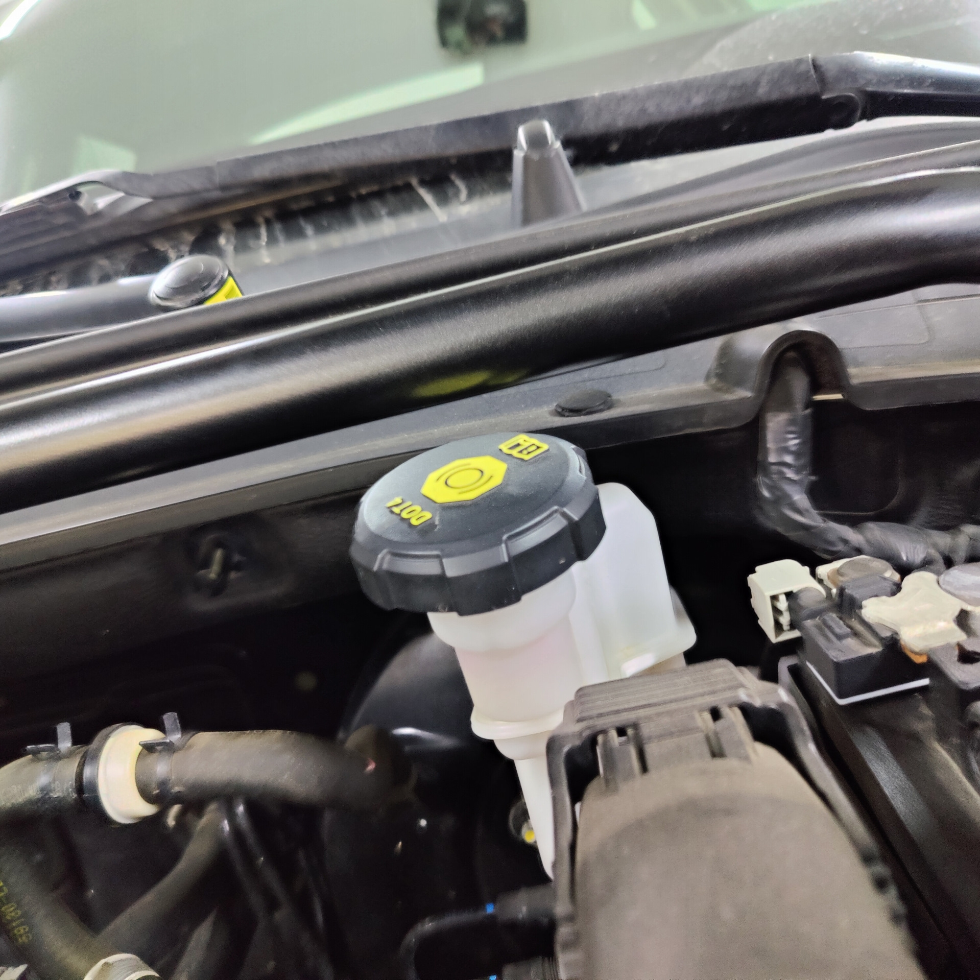

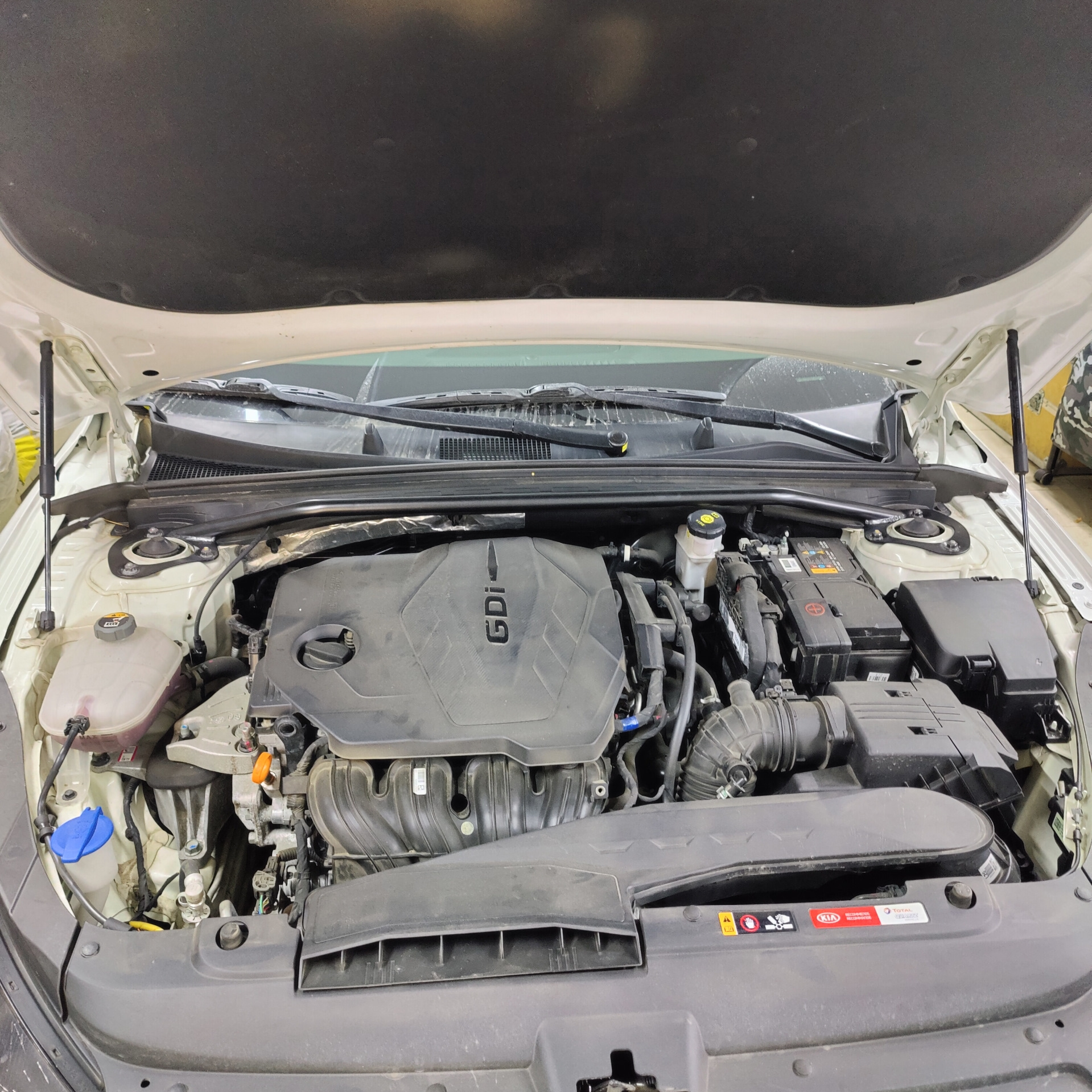

Распорка встала в штатные места, крышка бачка в доступе, ее можно отвернуть.
Затянул гайки с моментом 50Нм.

А где покупали распорку?
"Челябинские распорки". Зайдите на их сайт, там есть фильтр по машинам. Перед заказом они обязательно уточнят для какого рынка была ваша к5, чтобы все встало на места

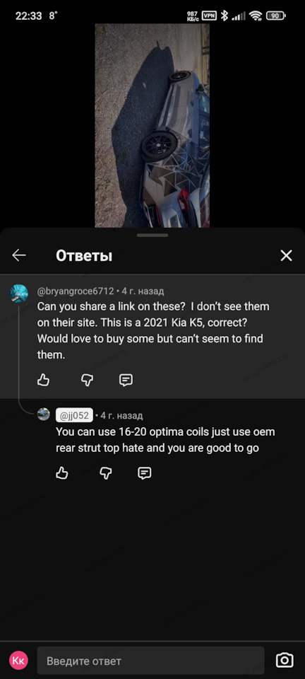

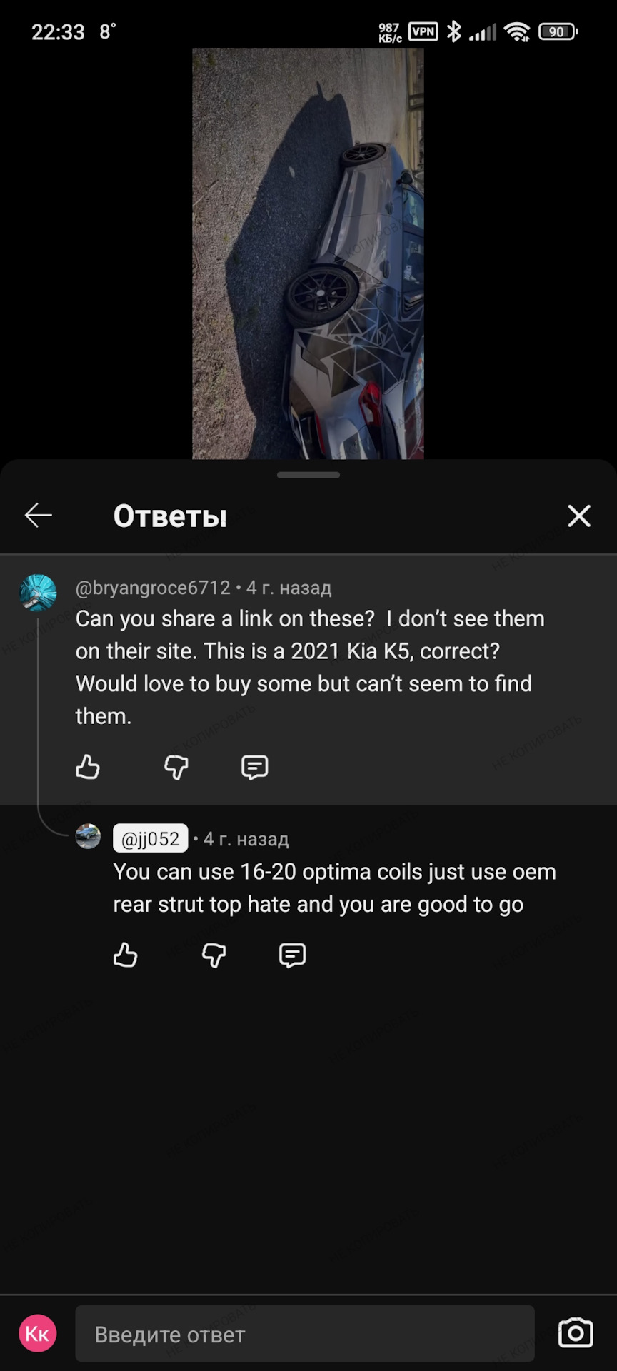

Тейны на Хариска пишут что подходят
А на другом сайте указано что они под Оптиму
Поэтому пока точного ответа не получил
Может они подходят и нам и на оптиму
Вот в Ютубе ещё ответ был, что можно стойки с оптимы ставить
А зачем эта распорка вообще нужна ?
Типа жесткость кузова увеличивает, но работает ли это!
Узнаем на трек-дне)))
