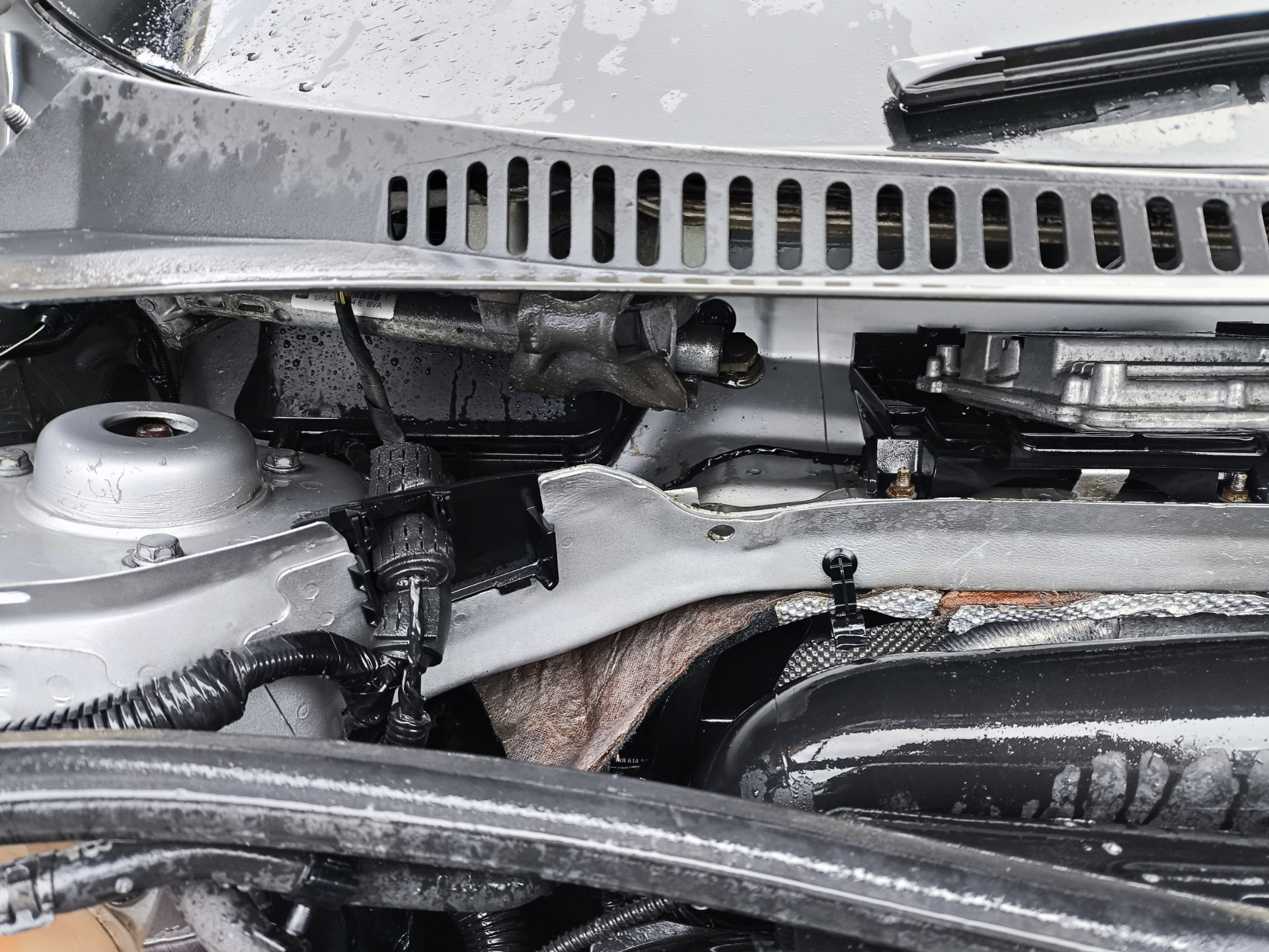

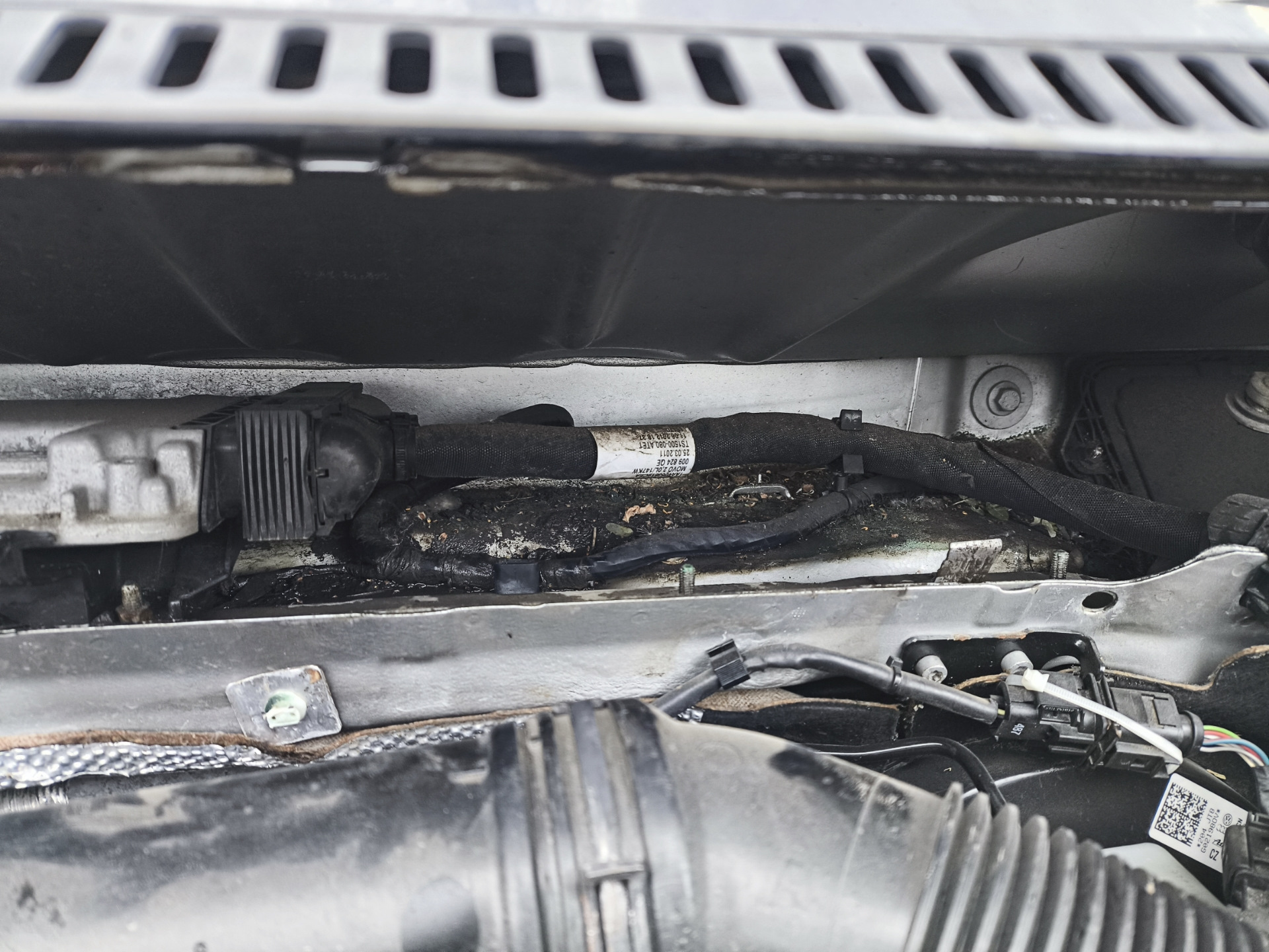

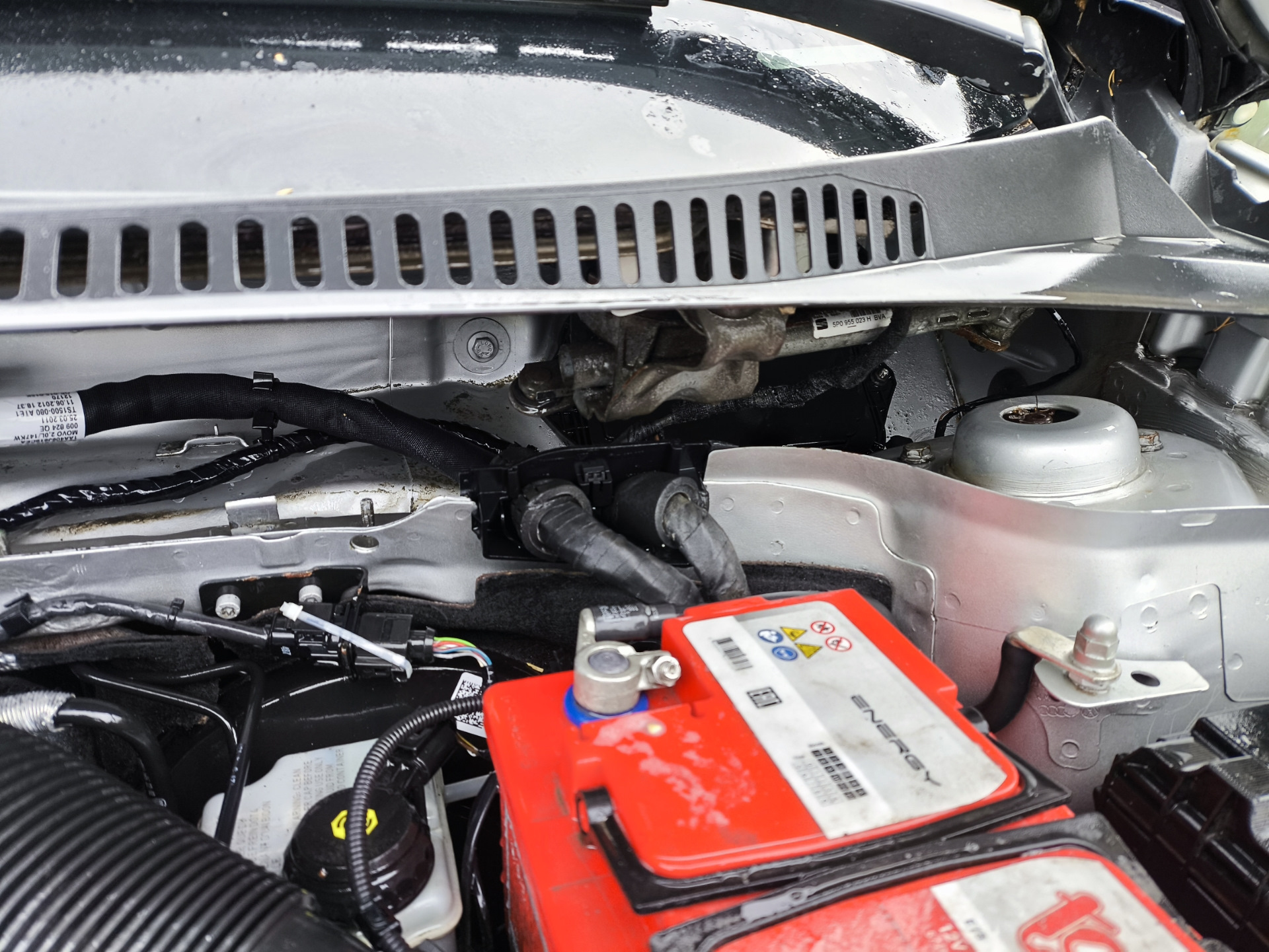

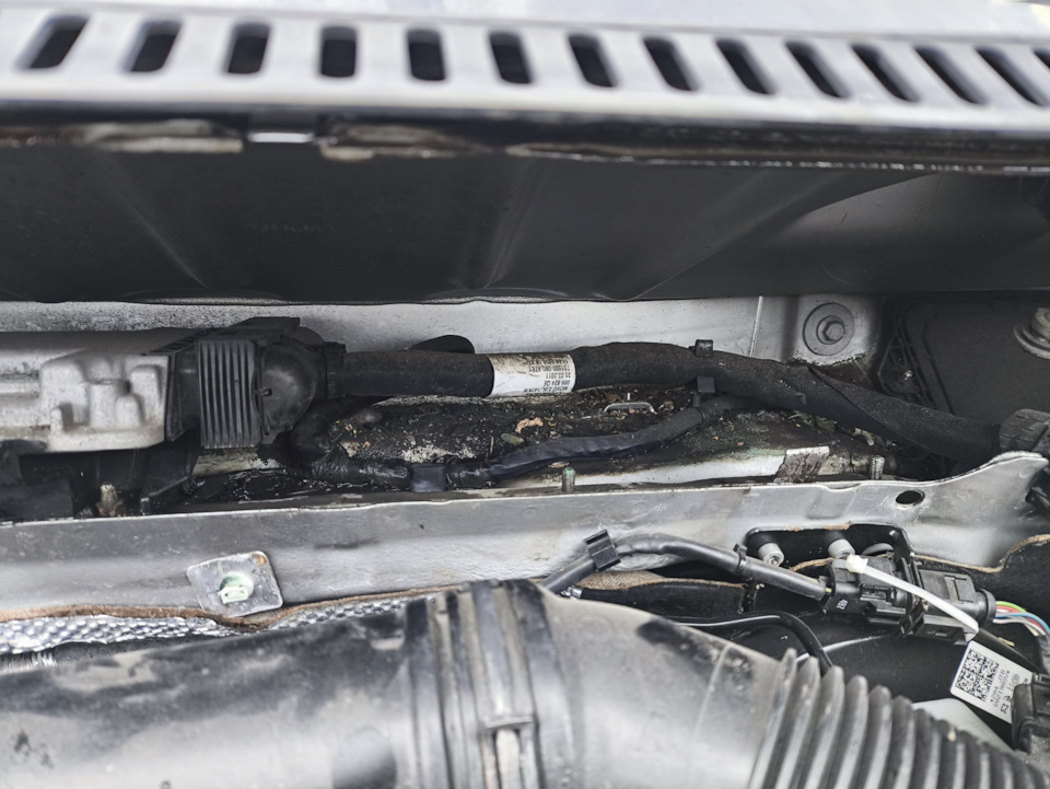

Заняться было нечем, решил вымыть грязь под жабо копившуюся там годами.

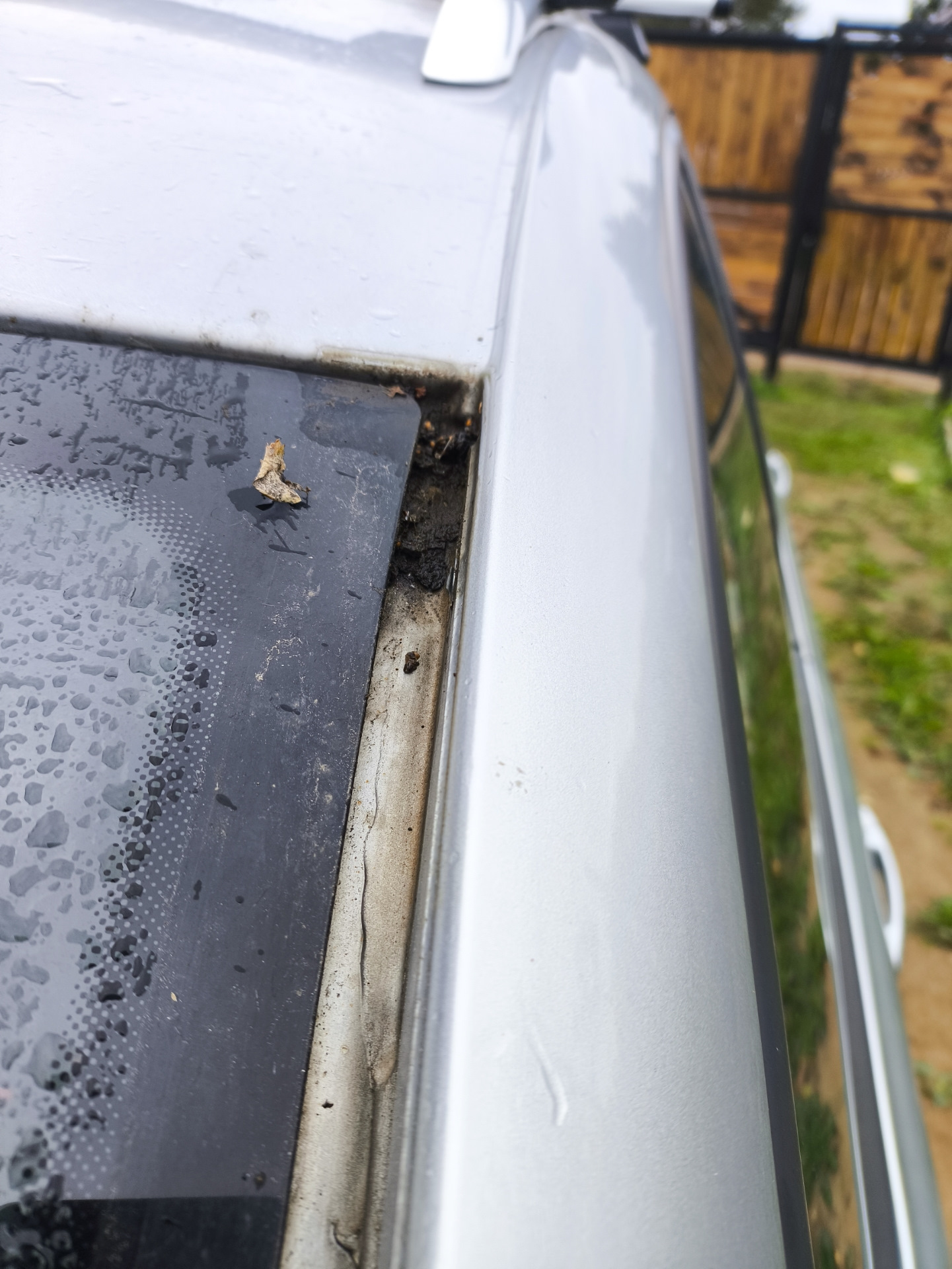

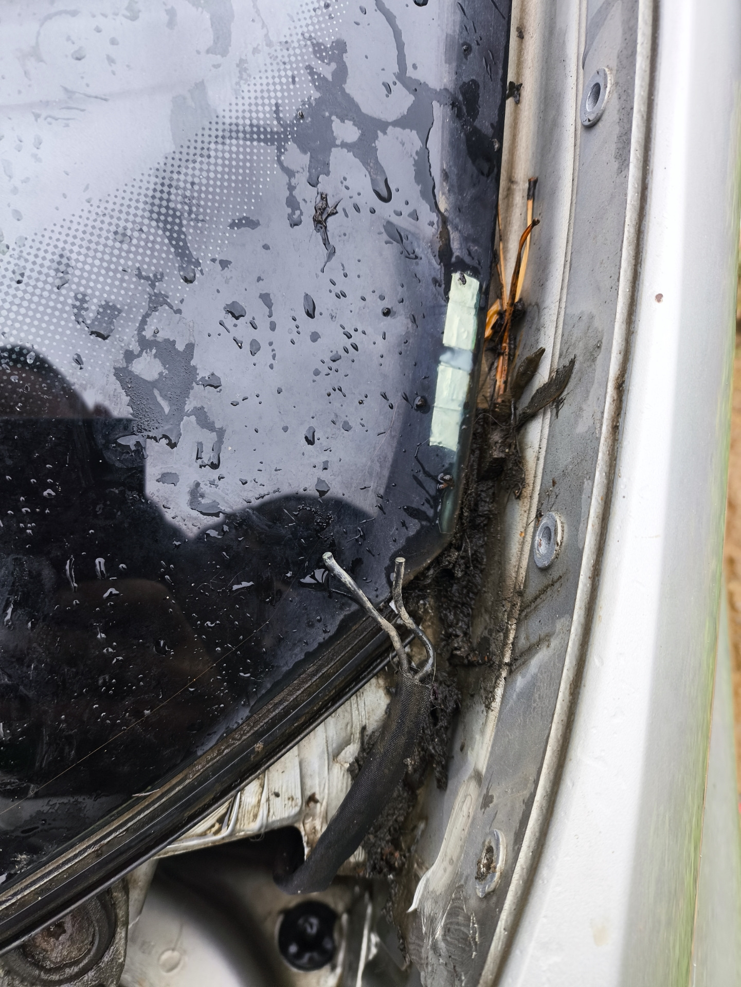

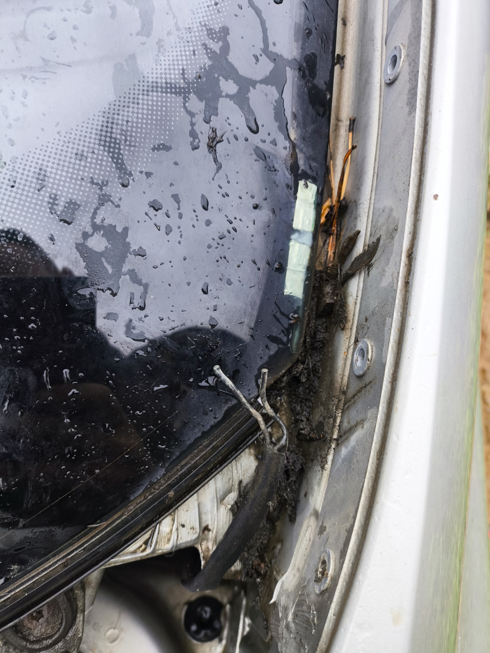

Так же снимал и мыл спойлеры в которые прячутся дворники, там тоже накопилось.

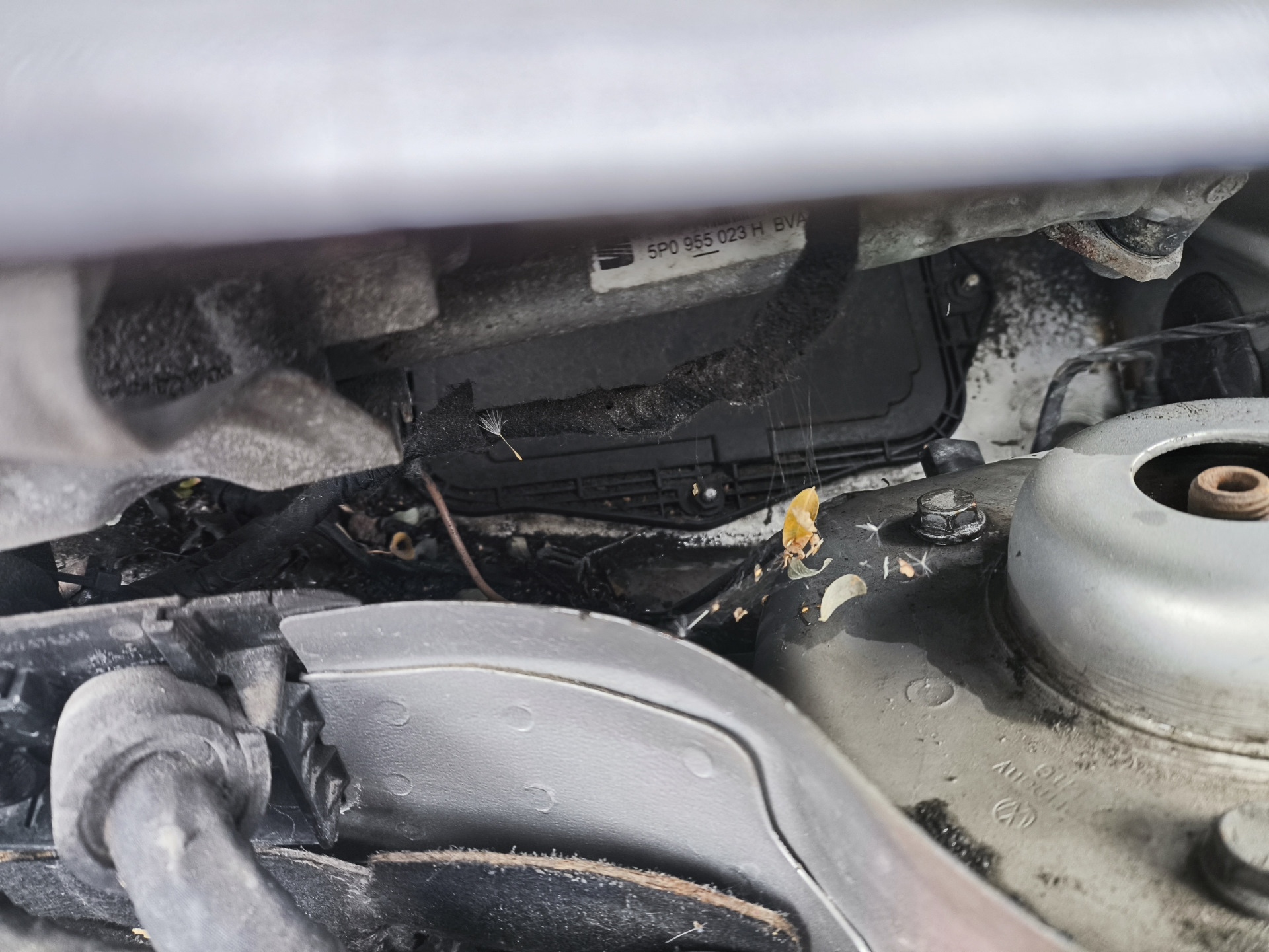

Запчасти на фото: 5P0955023H
Контакты подогрева зоны дворников давно отгнили, припаяться там нереально, так что ездим без подогрева.

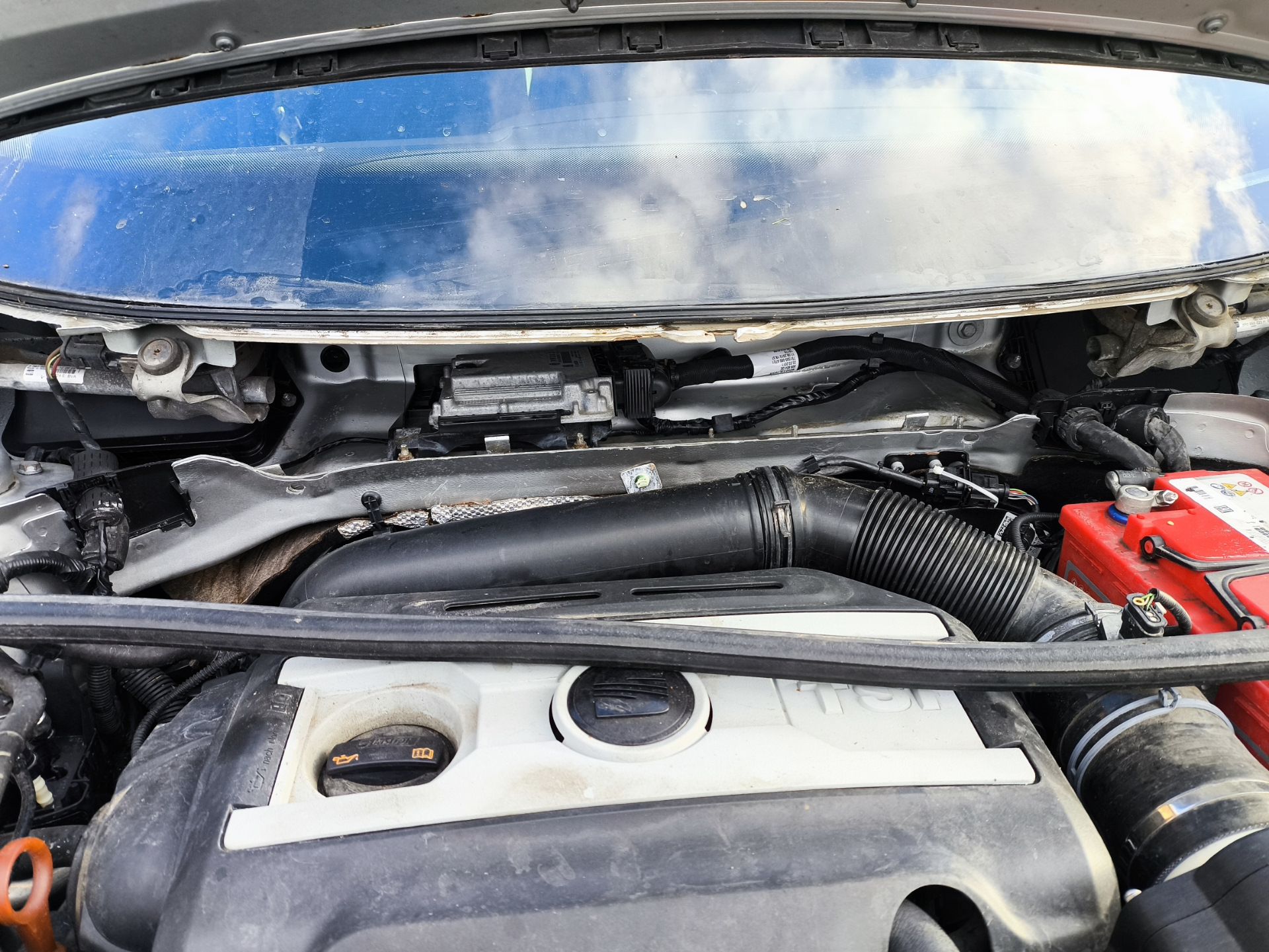

После мойки все просушил и залил мовилем. Первую неделю ездил глаза слезились) потом привык)

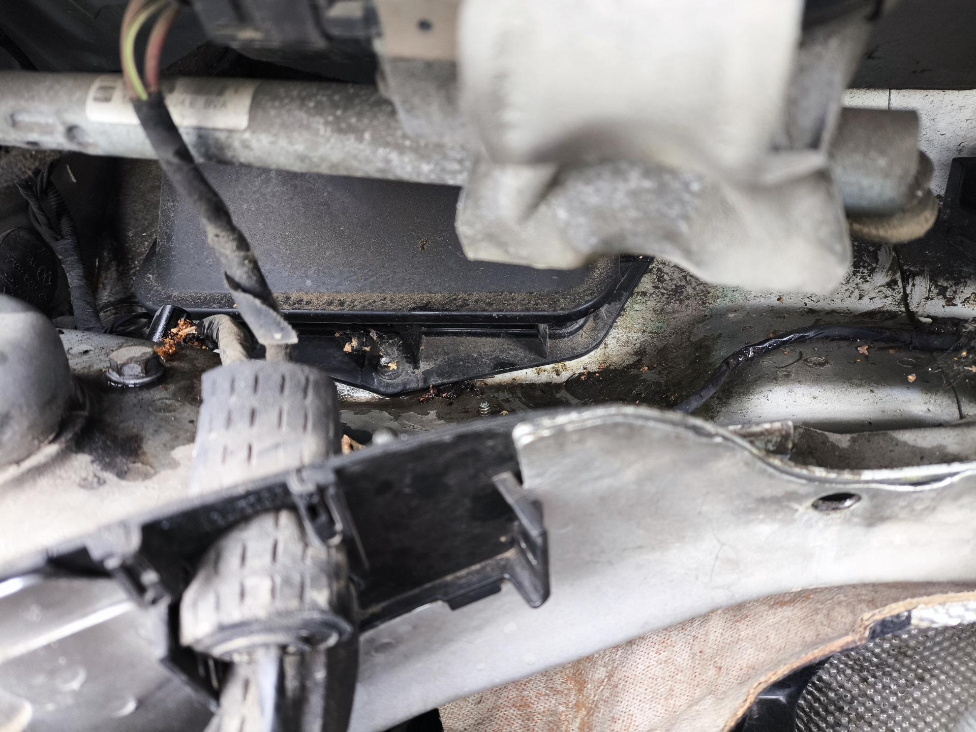

Накладки дворников просто откручиваются и вынимаются? Или посложнее снимаются как-то?
Выкручиваешь винты, в самом низу есть клипса, ее нужно вынуть, после этого накладку потянуть вниз, вверху стекла есть усик который заходит в стойку.
