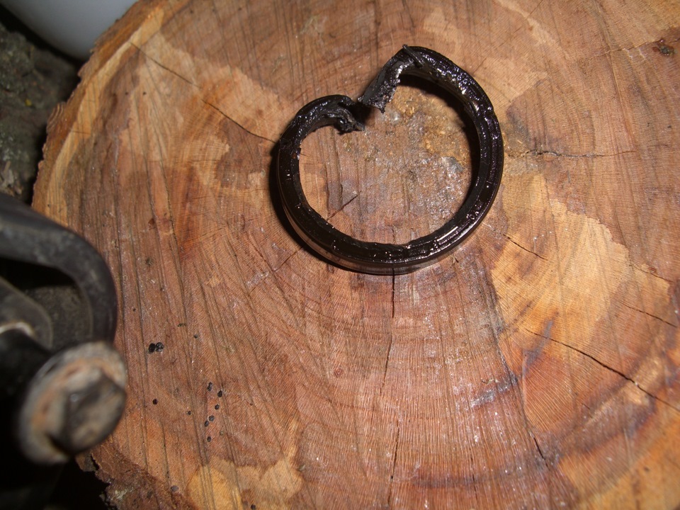

Снимаем уплотнитель крышки сложностей нету, вааще, а вот с монжетами свечных колодцев есть небольшая засада.
Как утверждает инструкция «подденете плоской отверткой и будет вам счастье».
Может быть если менять их каждые 20-30 тысяч может и так, а если раз в 225 то…, можно попасть на новую крышку Hyundai/Kia 22410-26612 стоимостью на лето 2015г от 7000 р, так как случается вот такое
Не сильно но повредил бортик
Так что берете кусачки и в буквальном смысле выкусываете эти колечки

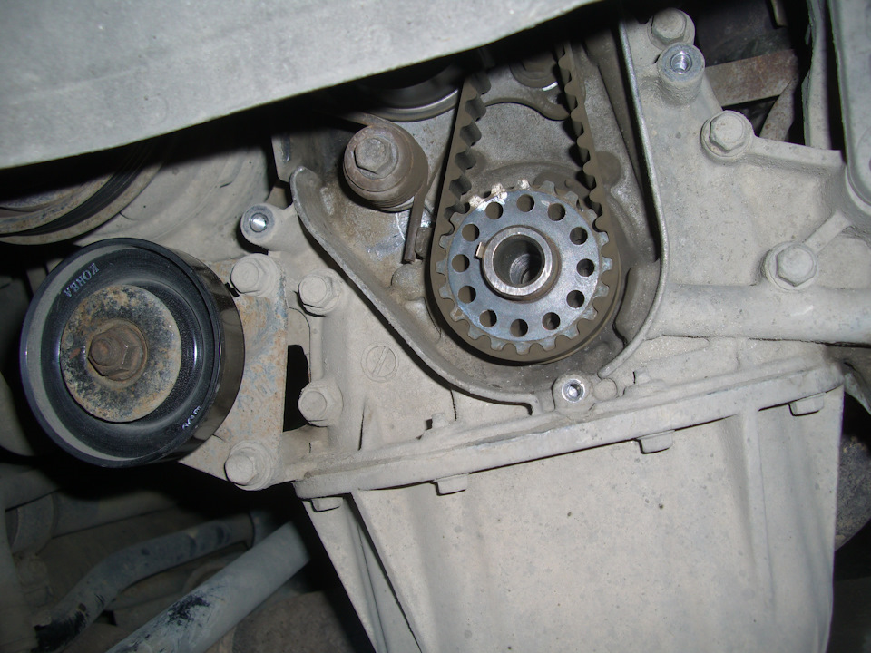

Момент раз, точнее ослаблять (не любовница осла:) ) болты крепления шкива помпы желательно пока не сняты ремни, а затягивать после установки ремней назад. Если уже сняли тогда просто отверточкой
Устанавливать шкивы можно с помощью или двух болтов М5 или как это сделал Georgii180 тут кому как фантазия позволит :))
Для того чтобы сорвать болт шкива на коленвале, включаем 5_ю передачу, накручиваем 2 колесные гайки на шпильки и вставляем между ними монтировку, ставим на ручник, а левое колесо с двух сторон фиксируем противооткатными кирпичами :))
Рывок и он открутился.
Дале можно открутить кронштейн главной опоры, поддомкратив двигатель, так как без нее гораздо удобнее.
Ослабляем прижимной болт на подвижной части натяжного ролика, отводим его максимально вверх, крепим и снимаем старый ремень
Затем выкручиваем этот болт, снимаем пружину и откручиваем болт крепления натяжного ролика.

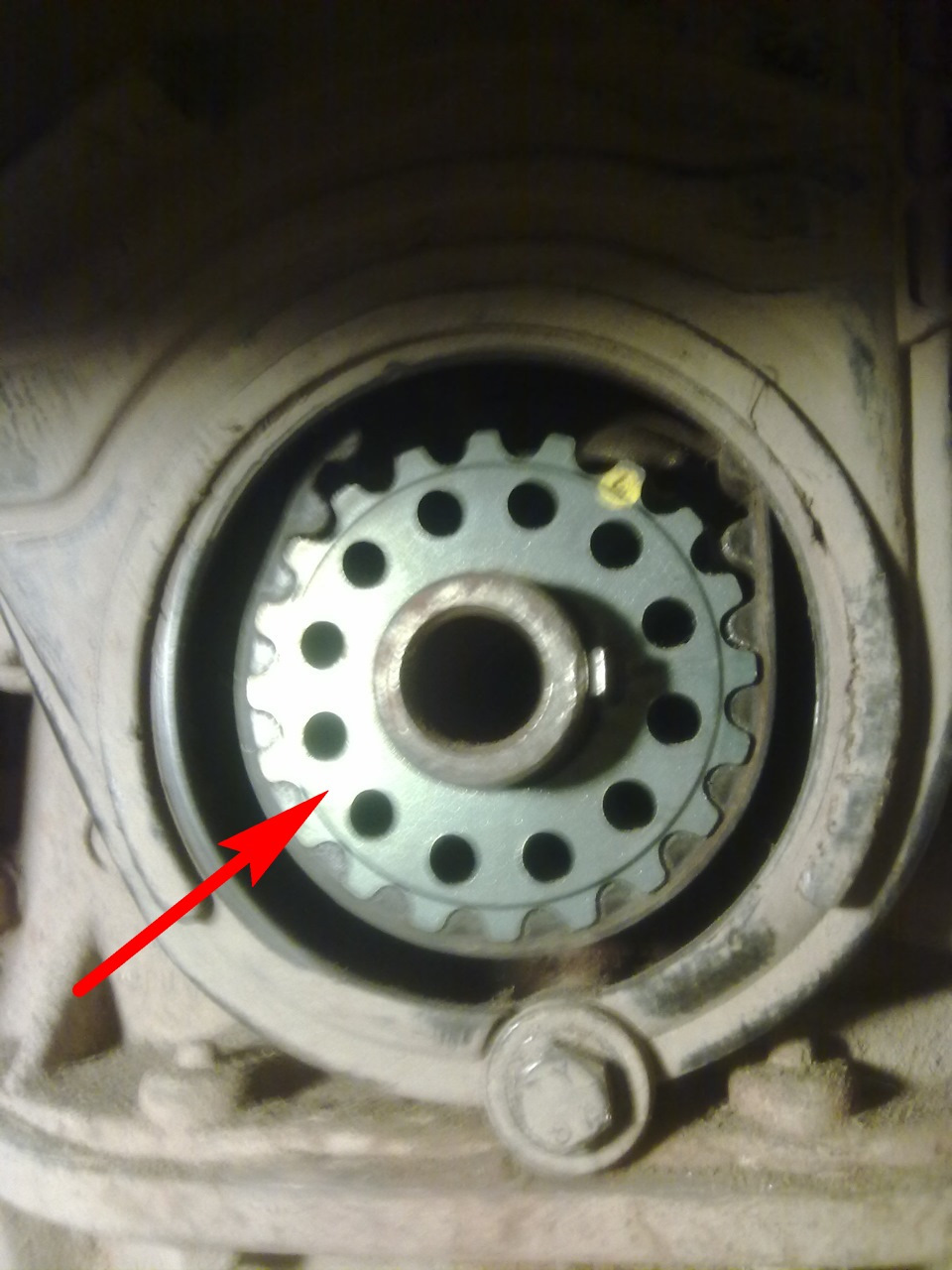

Для выставлению поршня 1_го цилиндра включаем (если выключали) 5_ю передачу и вращая за тормозной диск выставляем метку на звездочке масляного насоса с меткой на блоке цилиндров и фиксируем монтировкой за шпильки ступицы
Далее совмещаем метки шкива выпускного распредвала вращая его за грани ключом, не рекомендую крутить за болт крепления шкива с меткой на крышке сальника
Совмещаем метки
Устанавливаем направляющий ролик, затем устанавливаем натяжной, наживляем болт в регулировочном пазе, ставим пружину и фиксируем регулировочным пазом подняв ролик максимально вверх.
Одеваем ремень согласно направлению указанному на нем, ЕЩЕ РАЗ проверяем метки и ослабляем болт регулировочного паза.
Теперь СНОВА вращаем ключом за выпускной распредвал в сторону работы двигателя, т.е. по часовой стрелки как минимум на один оборот
СЛУШАЕМ, посторонних звуков быть не должно, все должно вращаться свободно и без заеданий.
Седлайте еще несколько оборотов и проверте совпадения меток на коленвале и распредвале, если не совпали, начинаем сначала, т.е. снимаем ремень и т.д.

Привет. Можно ли (после выставления всех меток) снять шестерню коленвала? Не слетит метка? Я же так понимаю эту шестерню можно только в одном положении установить по направляющей?
Просто боюсь при заведении пружины натяжного ролика в отлив на блоке, зацепить эту шестерню и провернуть на зуб-другой. Многие так косячили. Поэтому думал ее снять от греха подальше.
Привет. Можно. Зафиксируй прищепкой ремень на звёздочке распредвала. Поставь маркером метку зуба шестерни коленвала и ремня, и все.
Потом отводишь натяжной ролик и и можно снимать шестерню КВ
Наверное не буду ее снимать )
