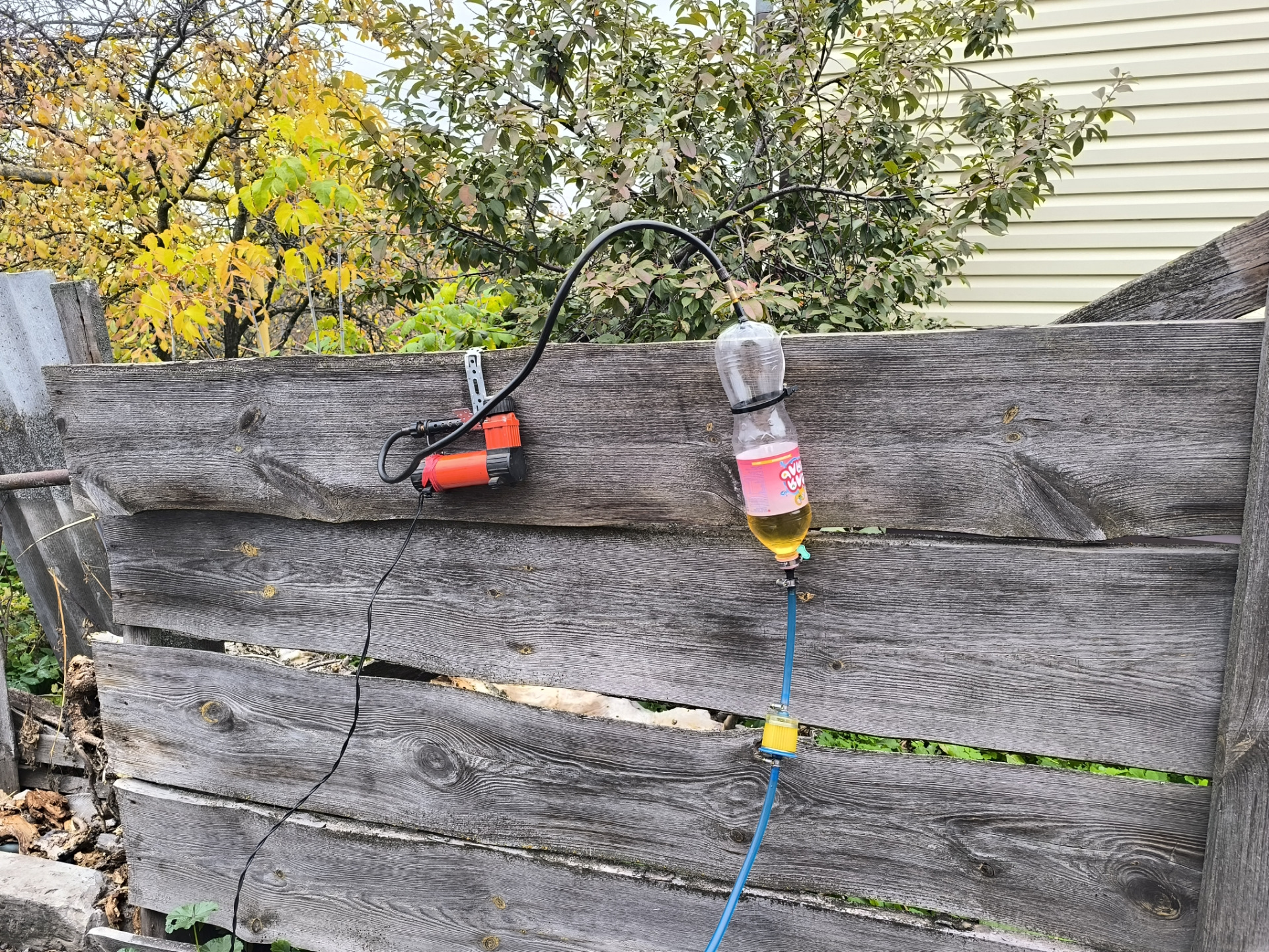

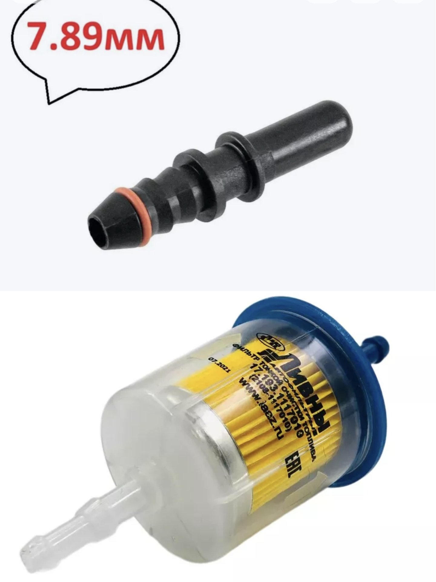

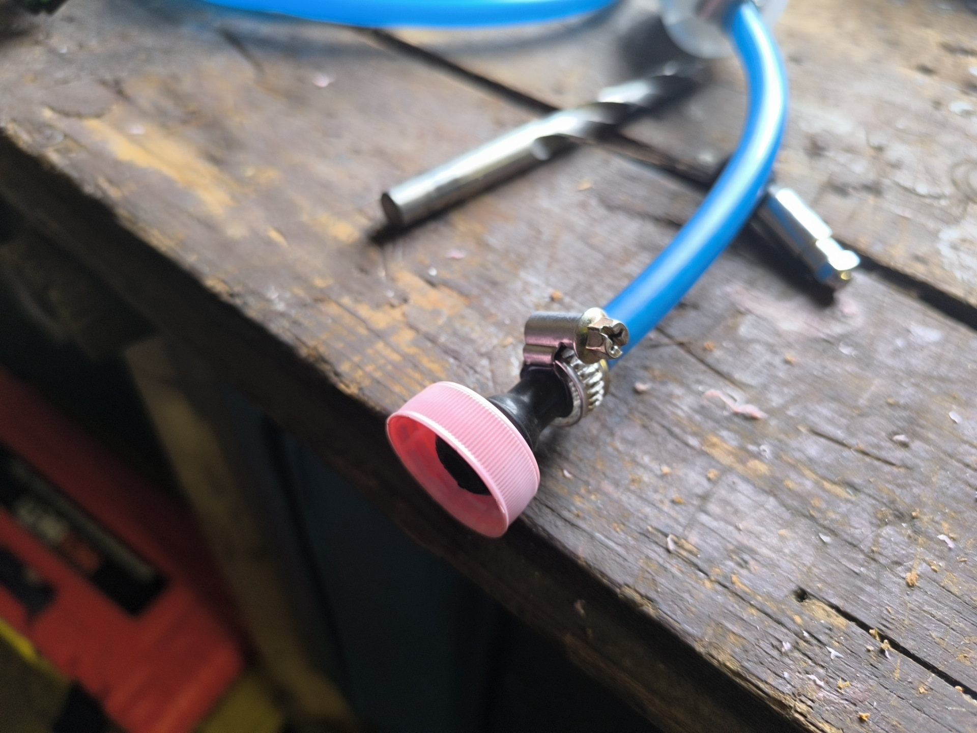

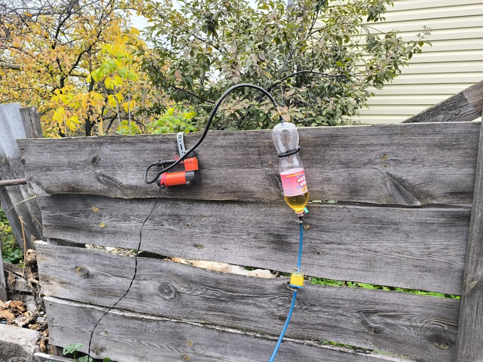

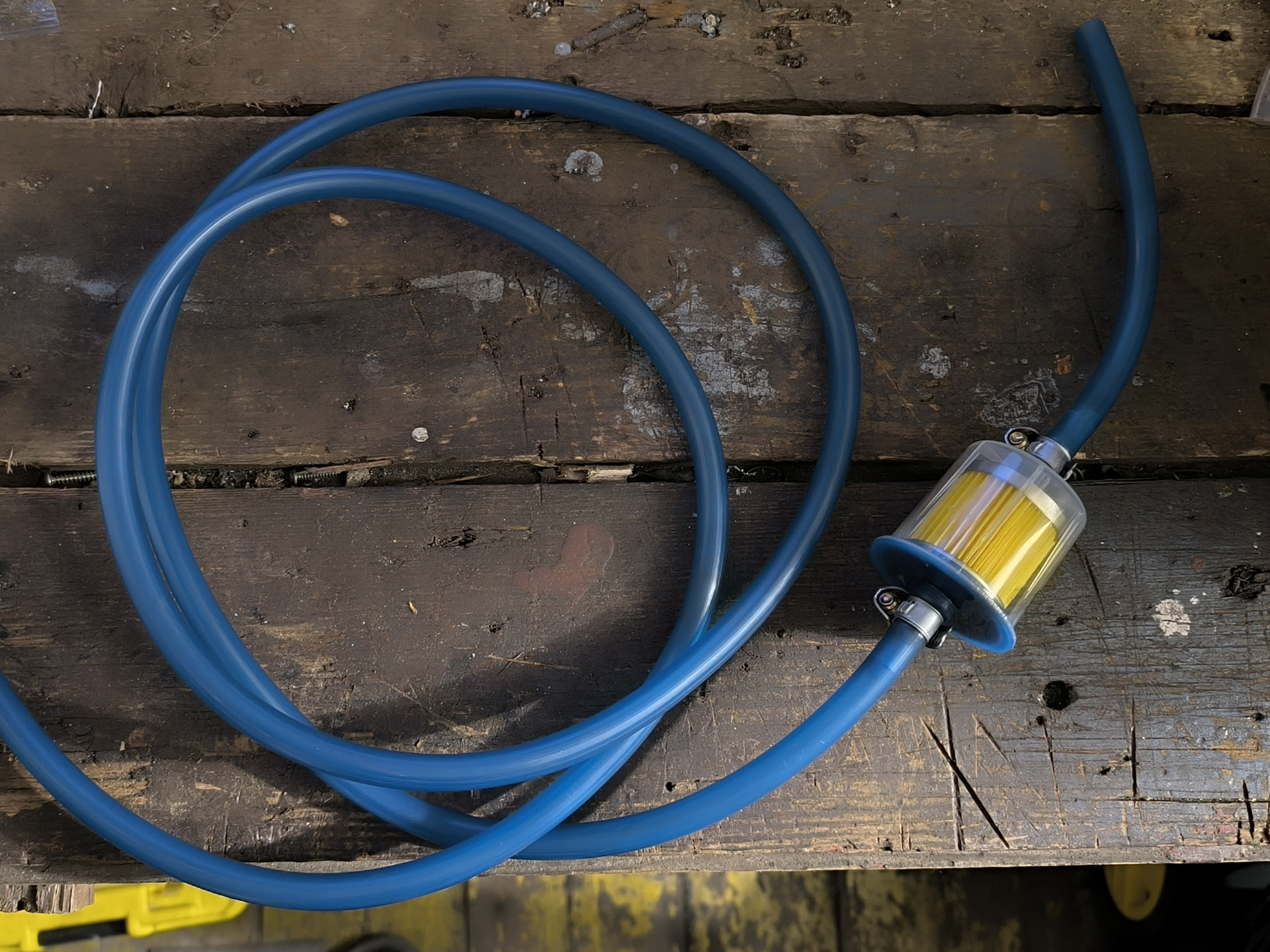

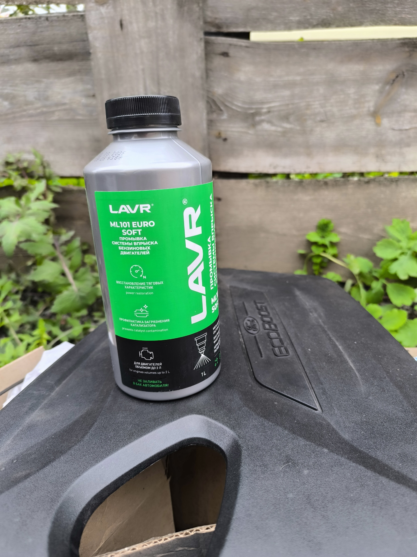

Лавр, штуцера, сверло 11, нипелья 2шт. для без камеры, шланг, бутылка, фильтр и насос.
Пришлось снять воздухан, иначе нервотрёпки не избежать )).

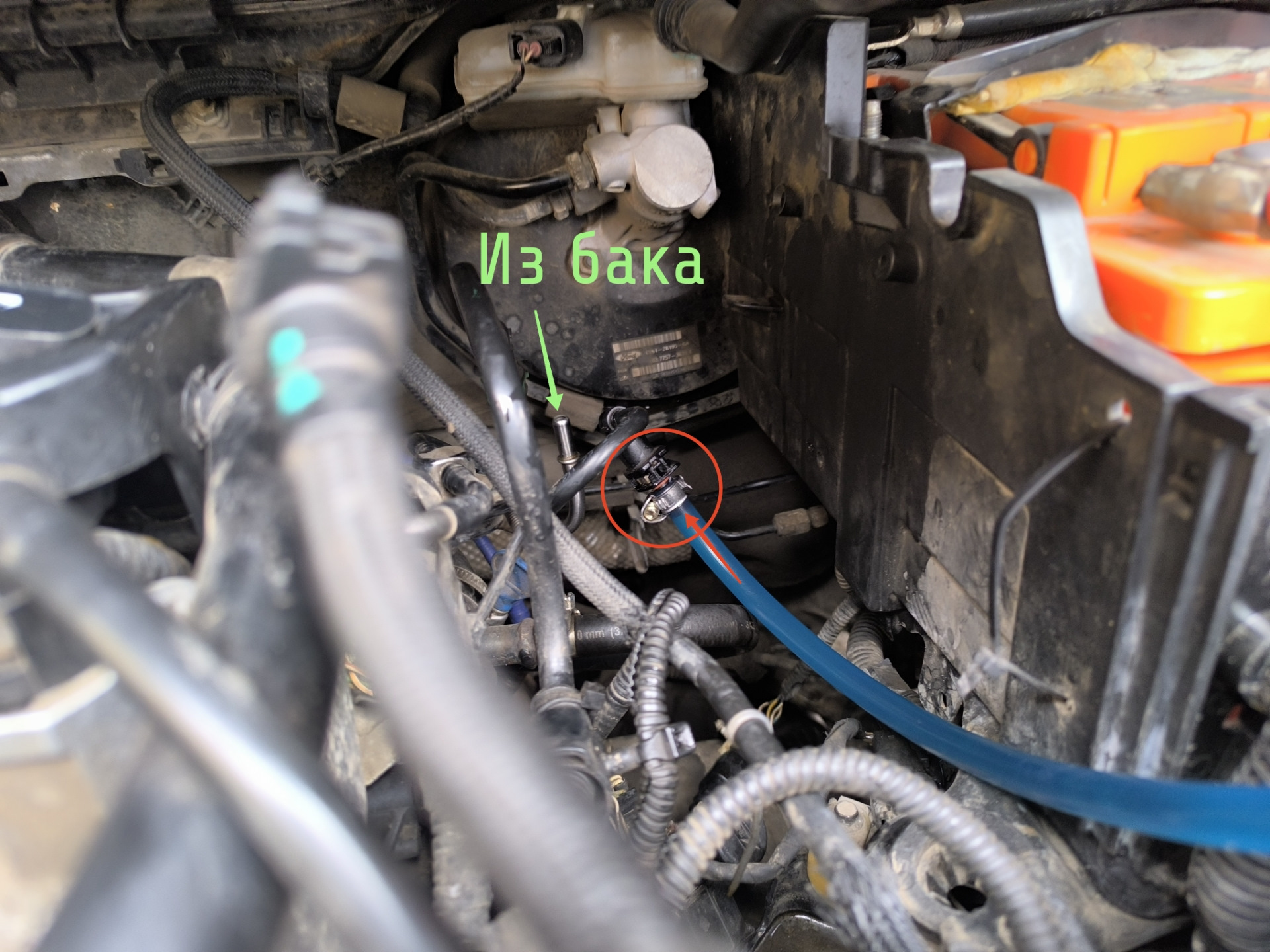

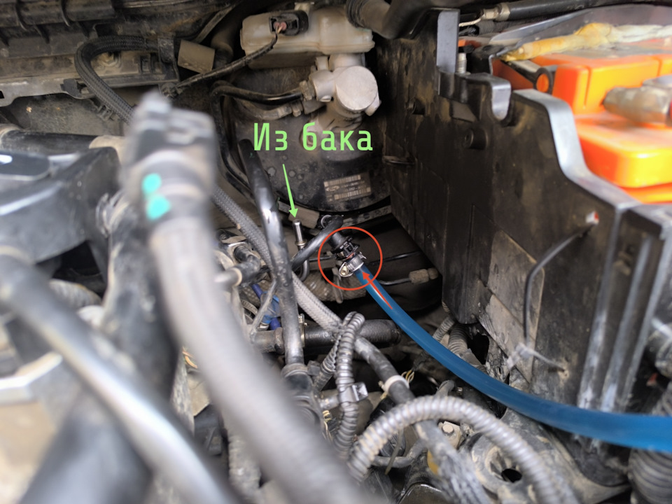

Далее: прогрев двигатель до 80° где-то, снимаем f56 предохранитель насоса топлива, стравливаем давление бенза, ставим Б/у свечи или можно поставить потом новые, снимаем штуцер с белой защёлкой от топливной и подключаем нашу самоделку, набиваем давление 2 бара, заводим авто и на холостом, 10 или 15 мин. Потом отдых минут 15, далее заводим и до последнего переодически поднимаем обороты 1500 и 2500.
