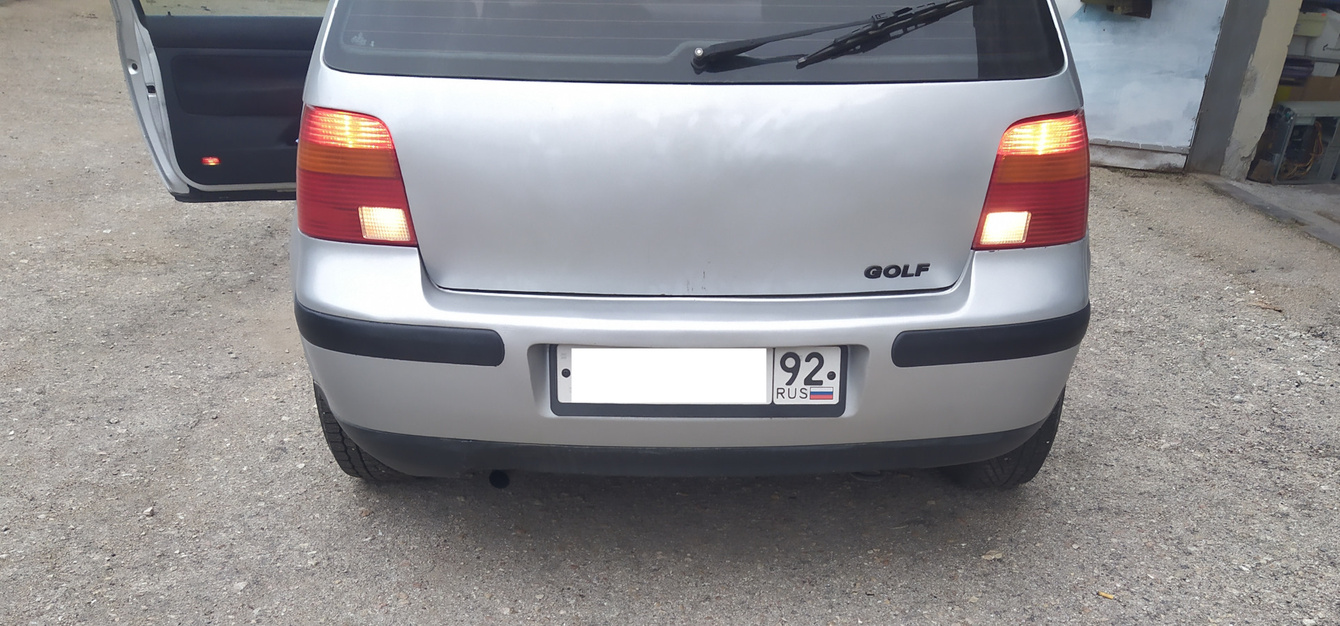

За сегодня заменил включатель (датчик) фонарей заднего хода.
Теперь свет включается.

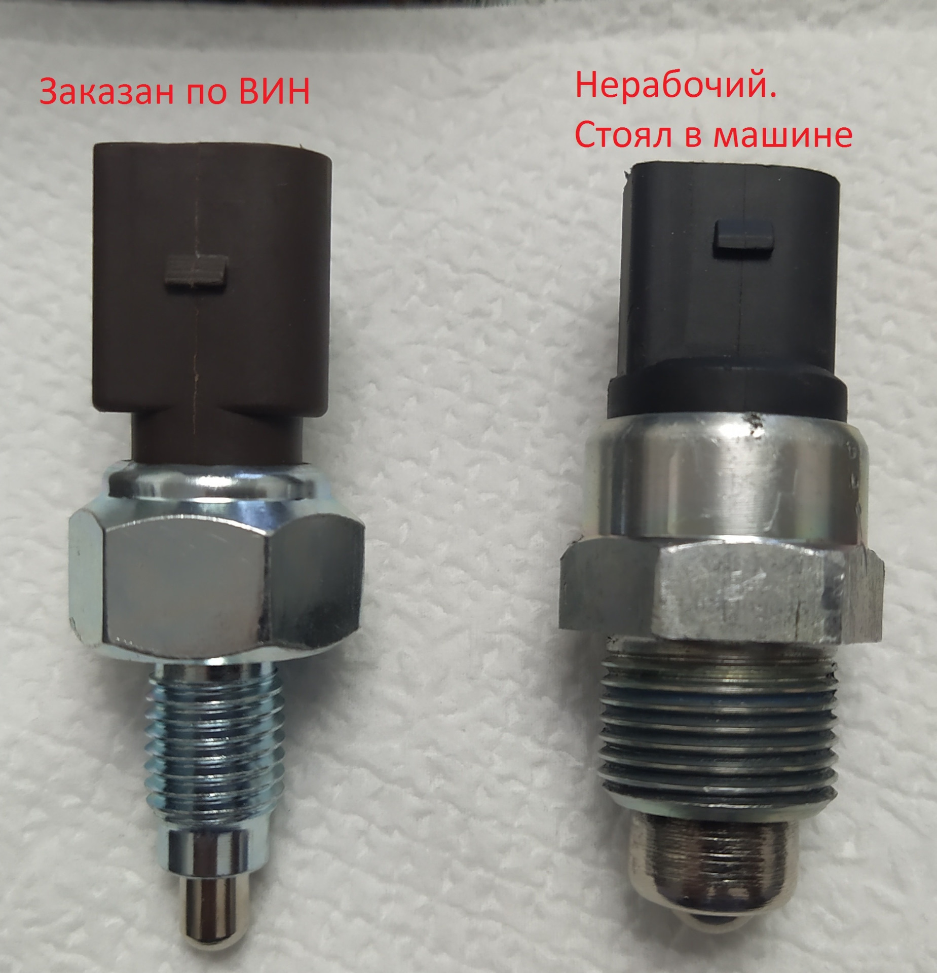

Для начала проверил. Снял фишку с включателя и замкнул проволочкой. Лампочки зажглись, значит не срабатывает включатель. Заказал на екзисте по вину. По вину получается с резьбой м12х1.5 под ключ 22мм. Датчик приехал и я полез снимать свой. Думаю сейчас по быстрому заменю и буду радоваться. Хренас два! Там, на самом деле, включатель с резьбой м20х1.5 под ключ 24мм. Длинной головки на 24 у меня не оказалось. Пришлось обратиться к механикам, чтобы открутить. Еле открутили. Психанул. Ждать не хотелось. Поехал на рынок, купил что было в наличии. Ценник не порадовал. 1800 рублей. Снял мертвый, поставил новый и вуаля. Фонари заднего хода теперь работают. Ура!

Я старый разобрал. Почистил контакты и поксиполом залепил. Такой же как у тебя. Пока работает . Они стоят ваще конь
ух. А в двух словах, как разобрал? Он весь завальцован. Я бы тоже в него залез, посмотрел.
Да завальцован. Просто немного наизлом его покрутил, кусочек вальцовки развалился и он разобрался. Там принцип лягушки, просто 2 контакта.
Ок. Попробую.
