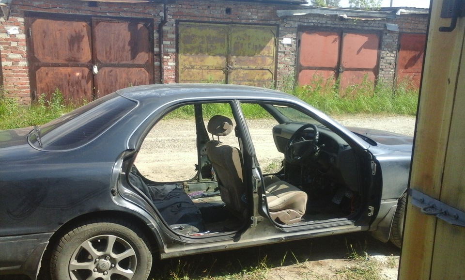

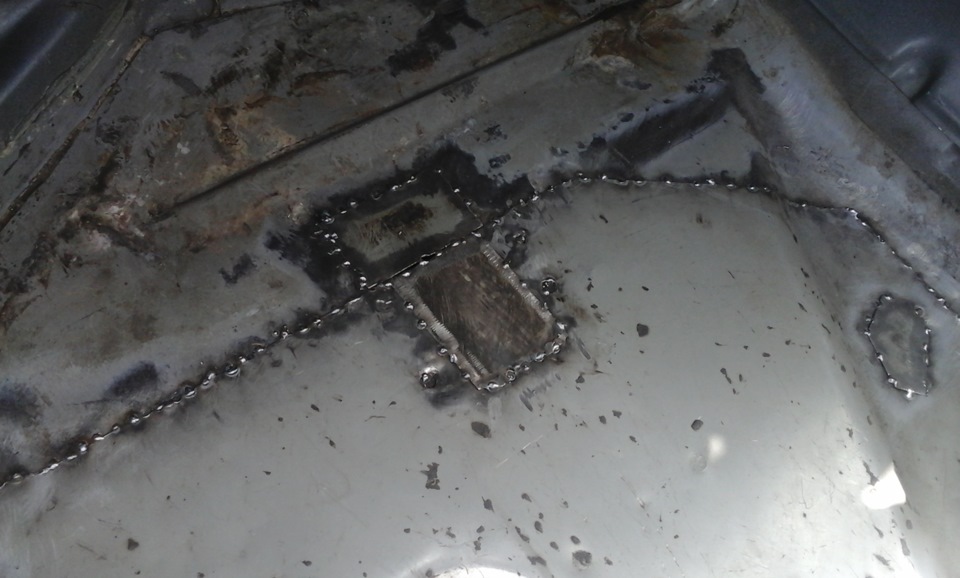

Помаленьку не спеша делаю замену худого дна.Опыта в этом деле нету, как впрочем и навыков с полуавтоматом, учусь походу действия

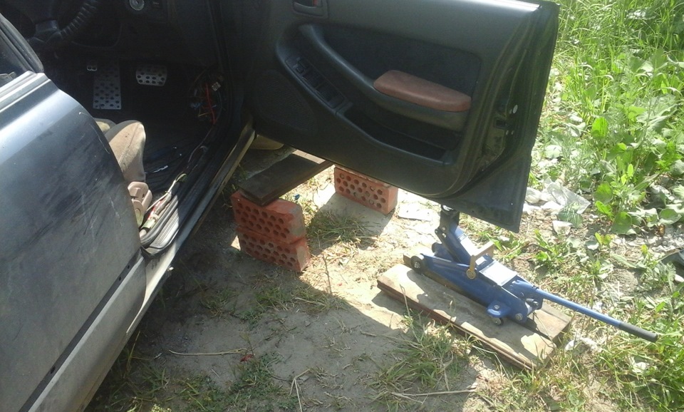

Первым делом снял двери, для удобства т.к. гараж тесный
Кстати пособие как снять дверь, если ты в детстве мало каши ел))

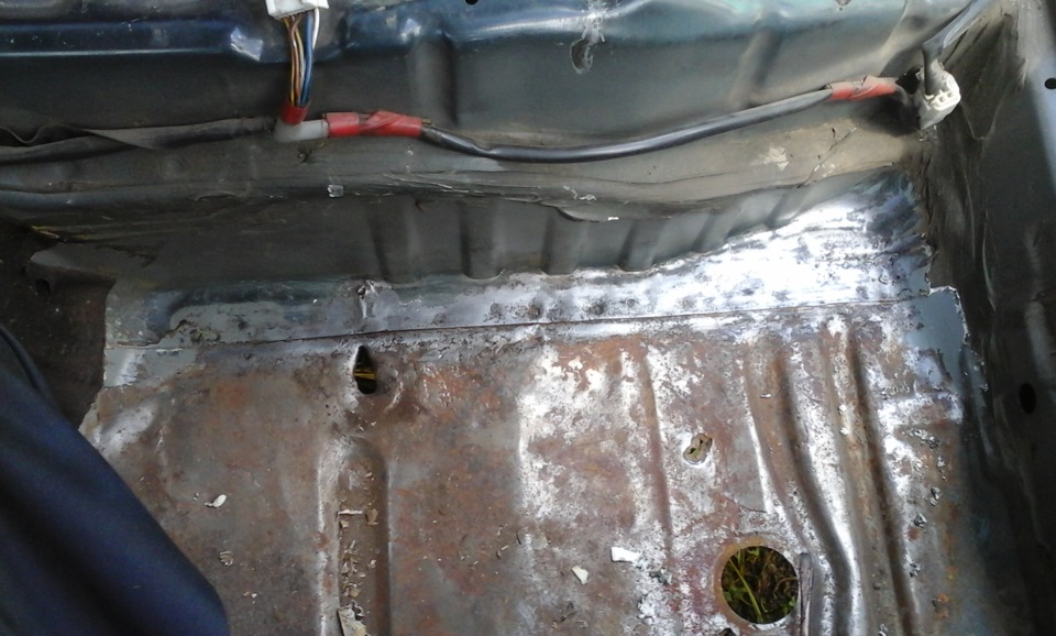

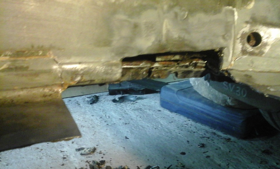

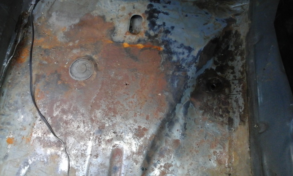

И вот что мы имеем, передний лист(пусть так назовем)хоть и не дырявый, но глубоко его погрызла ржа, в не
которых местах, он так истончился, что виднеются микродырочки
Но хорошо сохранился передний край, спасла его заводская мастика, это гуд.

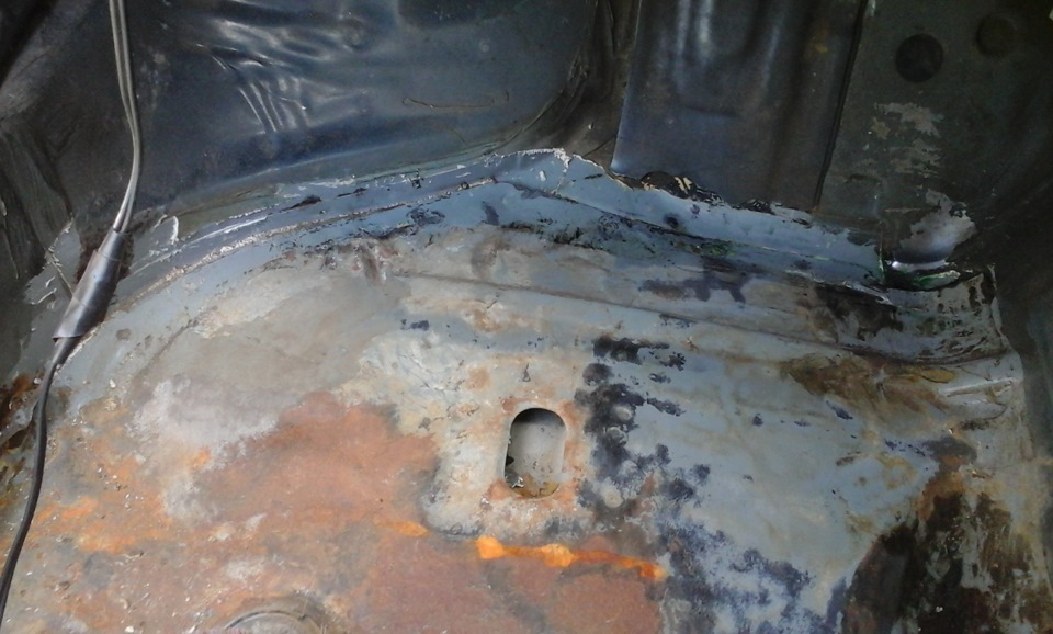

Заднее корыто, пострадало тоже, еще и порезано местами камнями(или чем там еще)
Конечно можно было забить, и ездить еще хз сколько, но мы же не ищем легких путей:)

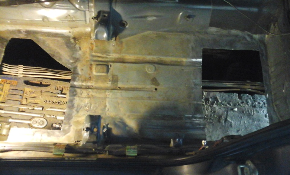

Вырезал по своему мнению не годные куски, фоток мало, забываю делать

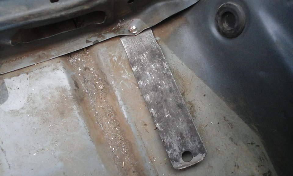

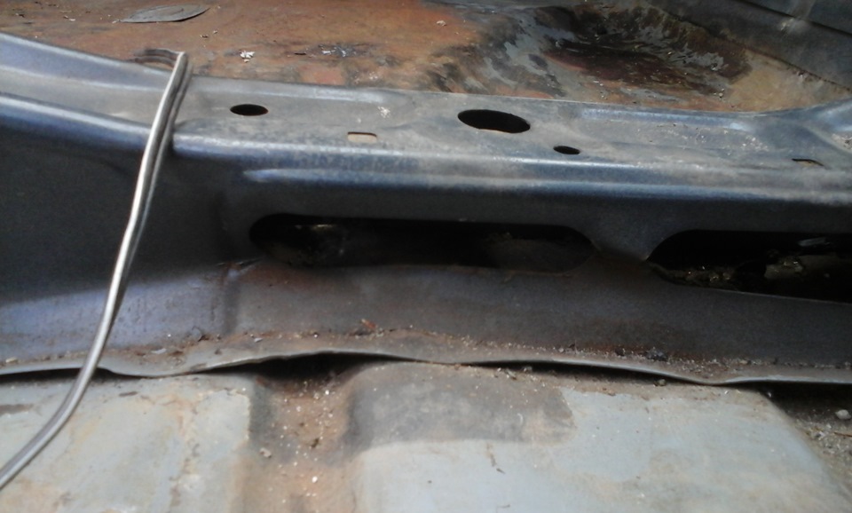

Мда кстати пытался выправить загнутый лонжерон поперечный.Как бы не так, он не сдался.А я его в отместку отсверлил.Вот такой он был.
Очень хорошо кстати поддается точечная сварка нечто вроде зубила, сначал правда рассверлив на 8

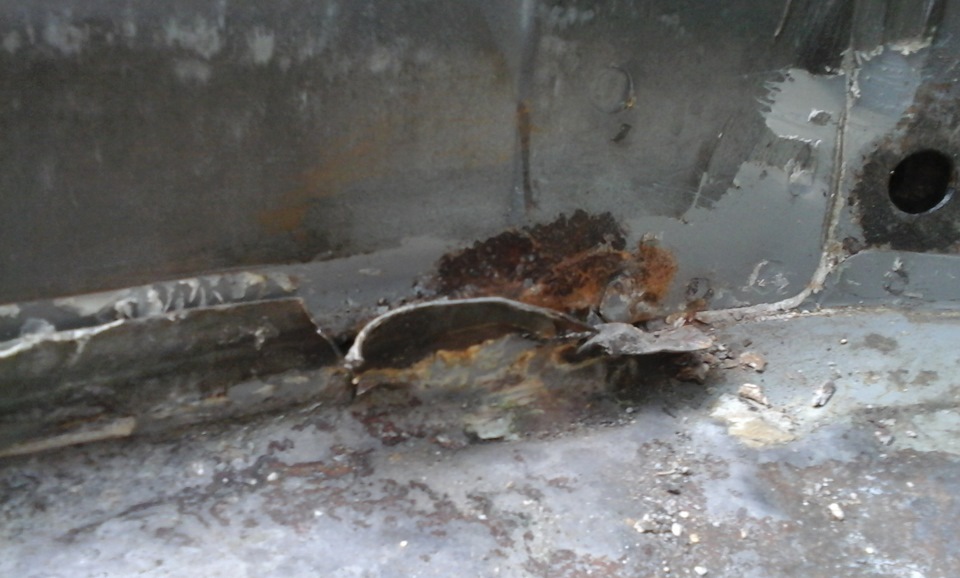

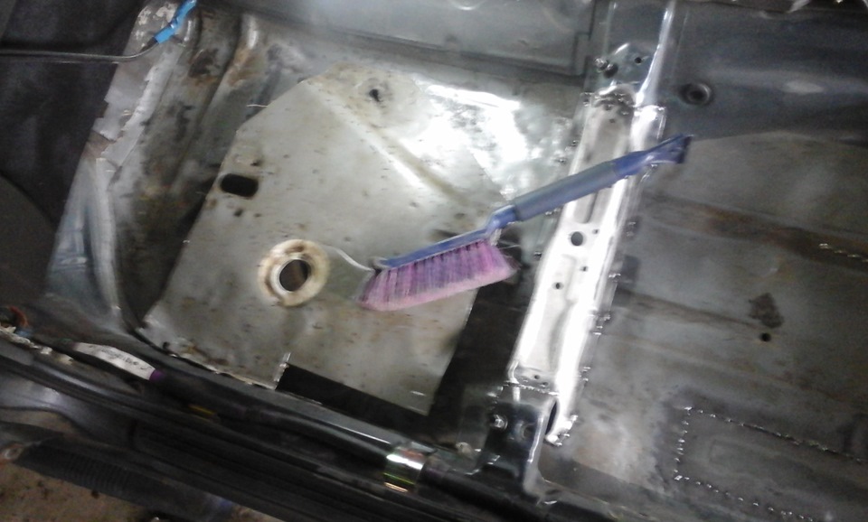

Заметил еще одно плохое место на отбортовке

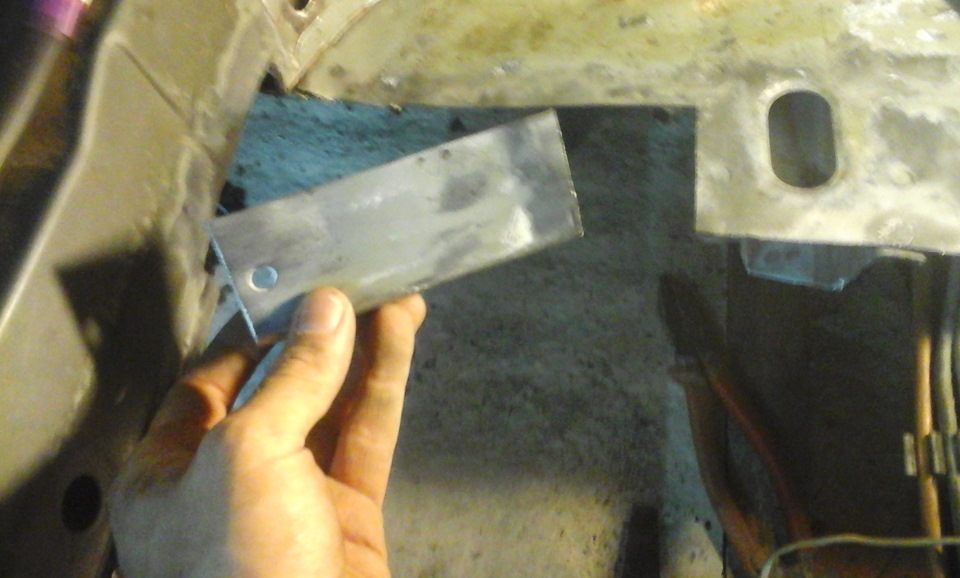

Это место вырезаю,

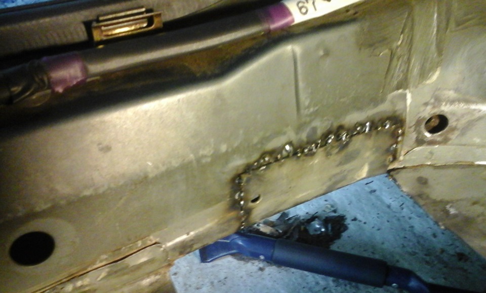

и делаю латку из 1.5 шки
И обварил

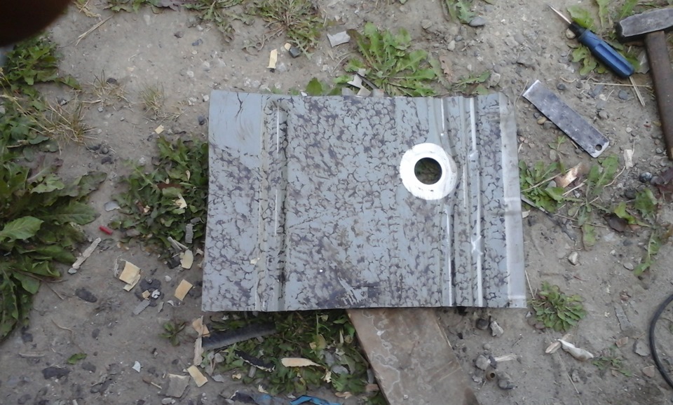

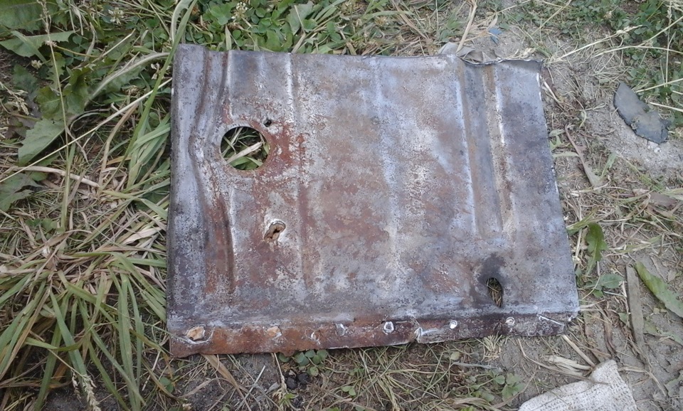

Сфотал даже отрезанную заднюю часть
И новая часть

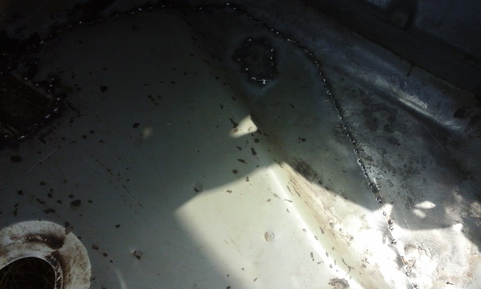

Вот так встала

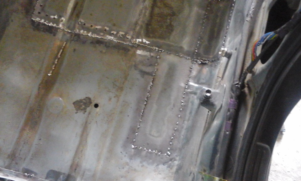

И передняя

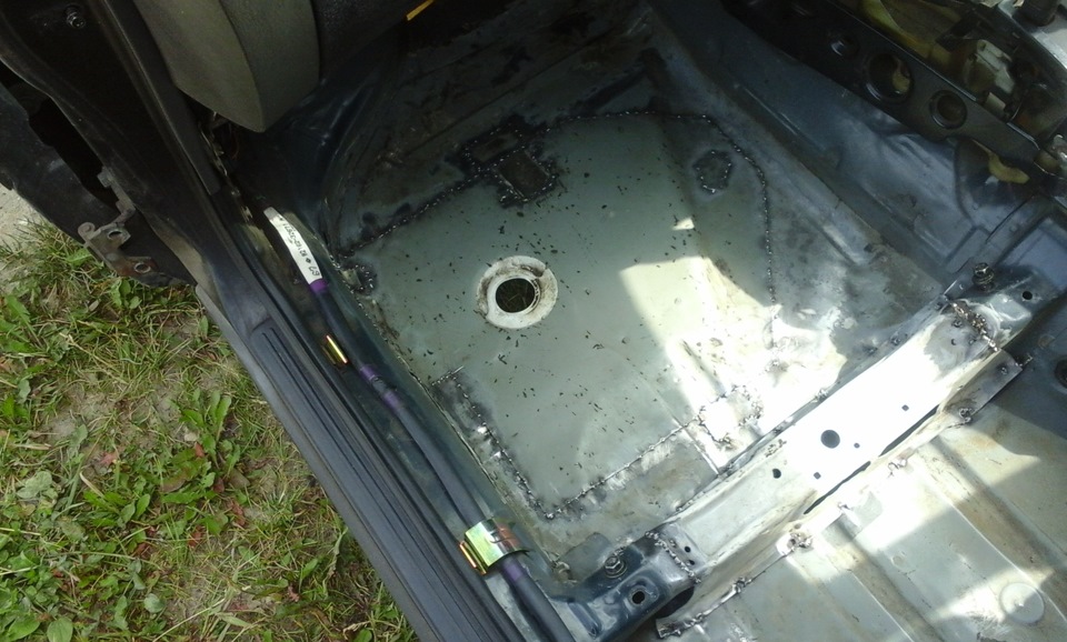

В итоге получилось вот так
Задняя мне хорошенько вынесла мозг, ибо не хотела нормально ложиться, пришлось кусочить
Перед подошел отлично, лонжероны сделал вставными в старые, не знаю делается так или нет
Больше фоток нельзя выложить, так что еще будут продолжения, спасибо за внимание!

а стыки будешь проваривать? или просто герметиком намажешь? ато влага же будет под ковры затягиваться
Я попробую дедовский способ облудить припоем, не знаю получится ли
Наврятли получится, у меня знакомый пробовал к вистовскому металлу хреново липнет, кузовщики не любят эту машину ее даже варить трудно. Антикором покрыть и мастикой замазать и затрат и труда меньше, а эффект одинаковый.
А ясно, ну я как бы тоже думаю, слишком это муторно будет все швы пропаять.Металл здесь да, качественный, да и потолще, чем на вазах.
Думаю может тогда, сначала кислотный грунт, потом акриловый, затем краска и шовный герметик, а потом антикор.Не слишком жирно будет?
Нормально.

Но старое дно вроде не такое уж и худое было.
Ну так то да не совсем труха, но правая часть там гораздо хуже, а раз делать, так делать все

там жопа была, поверь, на фотках не так страшно, как вживую)
зачетно, главное загрунтовать все это дело что бы опять не пошло и мастикой замазать и на века опять всавки в пол с другой висты брал ?
ага, с распила взял, вот вторую сторону сделаю, и загрунтую
