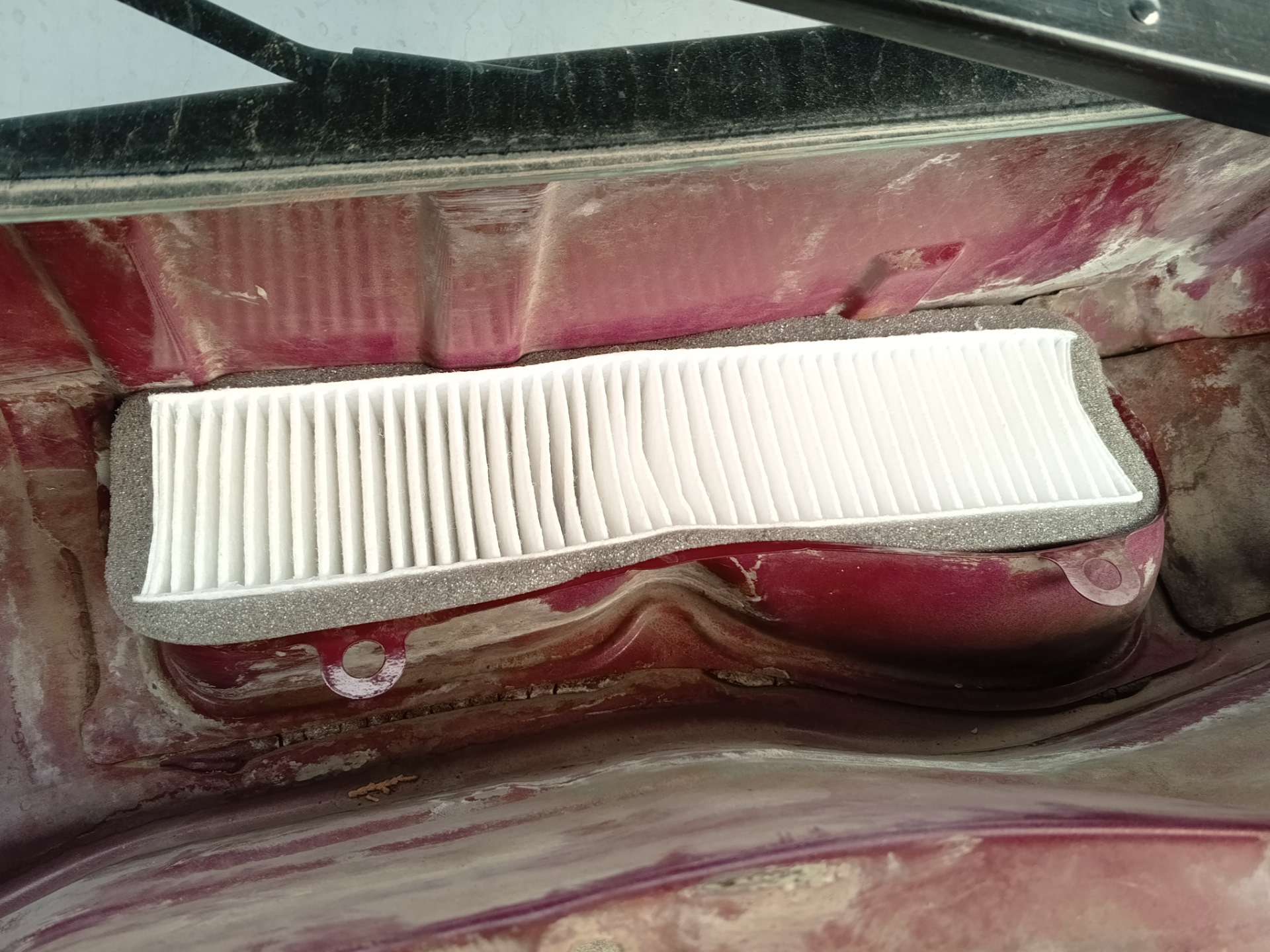

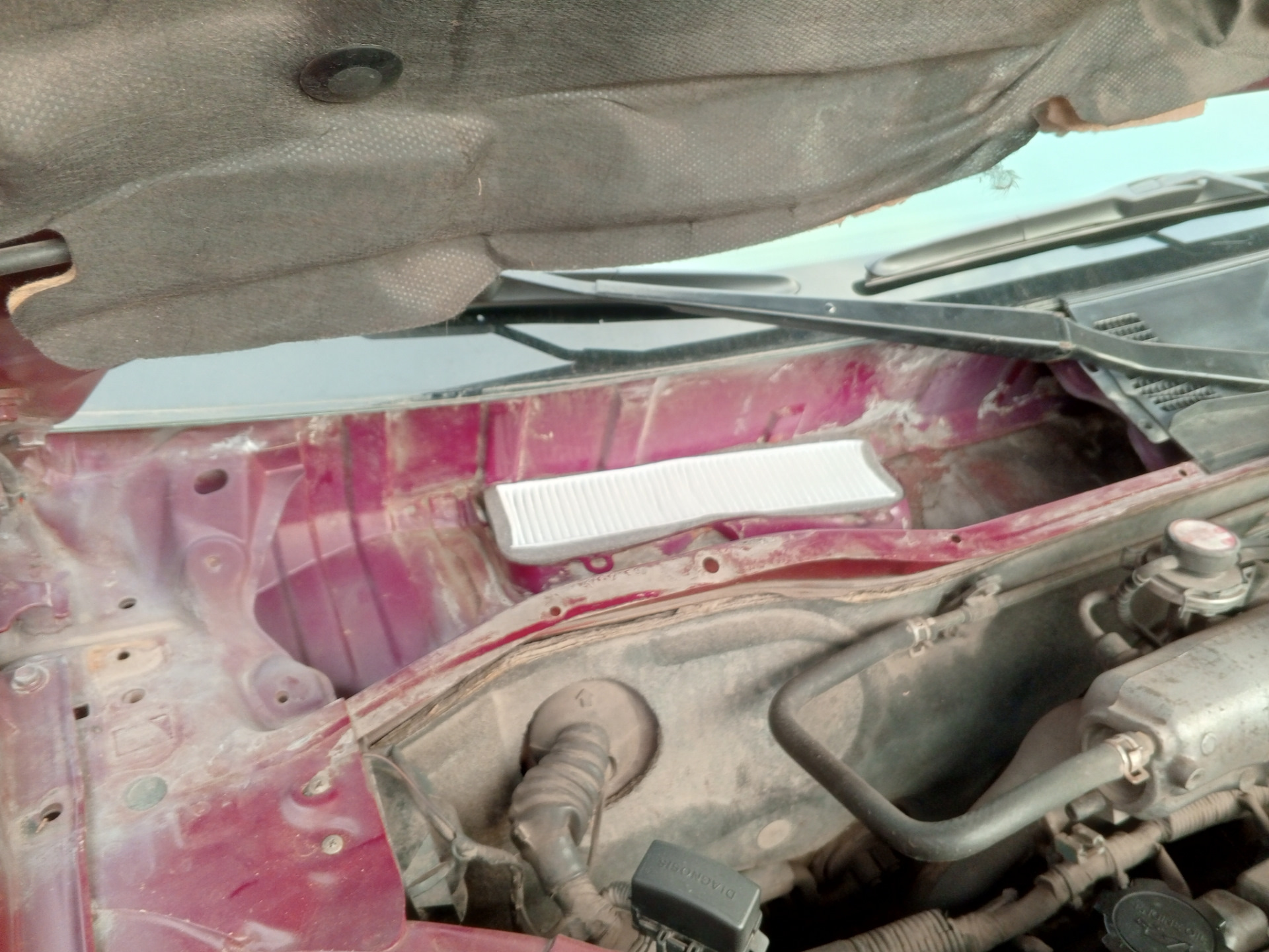

Итак, созрел я на этот шаг, купил и установил под жабо салонник.
Никаких рамок дополнительно не ставил, потому что этого фильтра там вообще быть не должно, а значит небольшие щели вполне считаю допустимыми.
Тем более штанный салонник на месте.
Воздух тянет хорошо, посмотрю как простоит зиму.
Вообще печка уже просит полного разбора и чистки всего узла, возможно даже с заменой радиатора печки.

Я брал два куска металл сетки с ячейкой 10 мм и вкладывал между ними кусок фильтра от кухонной вытяжки . Бутерброд стягивал пластиковыми стяжками. Нижний кусок сетки приклеивал клеем-герметиком к металлу входного отверстия.
Ну как по мне перемудрил, идея примастирить сетку это хорошо, крупный мусор не пустит, ну а дальше уже перебор.
Изначально я планировал просто сетку вклеить и все, но решил попробовать фильтр вкинуть, стоит 350р, ставится почти как там и был, пару мест не плотного прилегания, но его там и не должно быть.
Делал себе подобное. За месяц печка стала дуть хуже гораздо. Снял, а там из сырости в перемешку как зацементированный стал. Выкинул и поставил мелкую компрессорную сетку.
Тоже хотел мелкую сетку туда залепить, посмотрим как фильтр себя покажет, будет плохо пристрою туда сетку, может на поксипол приклею, чтобы не бренчала
Я резал из куска абс-пластика и на скобы крепил. По идее хоть из куска канистры можно
