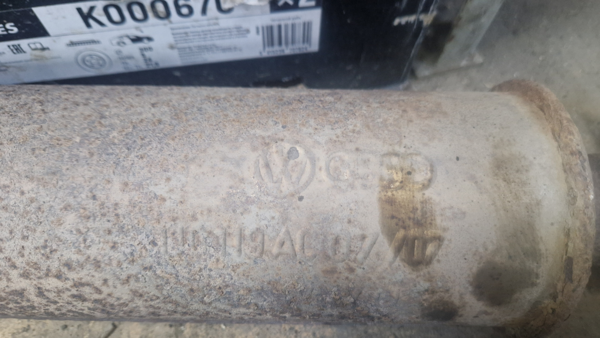

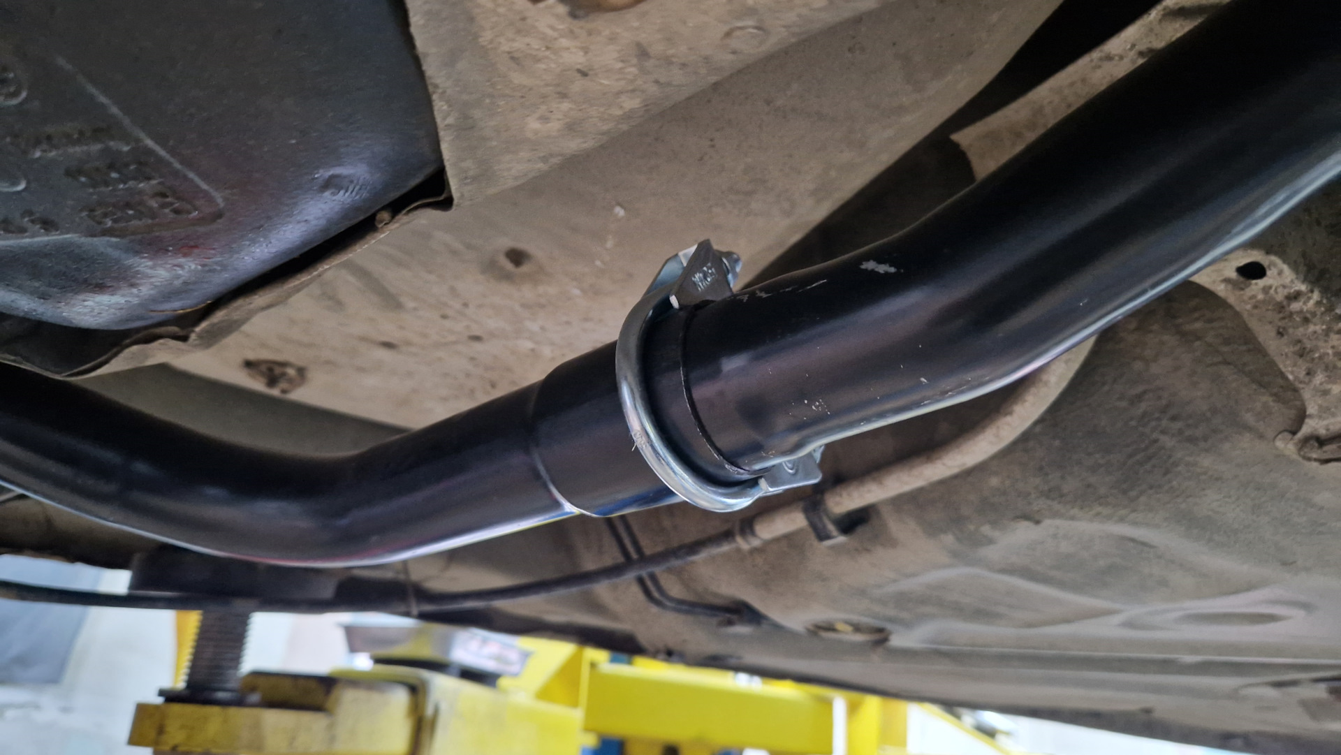

Как я писал ранее купил глушитель и резонатор фирмы Trialli.

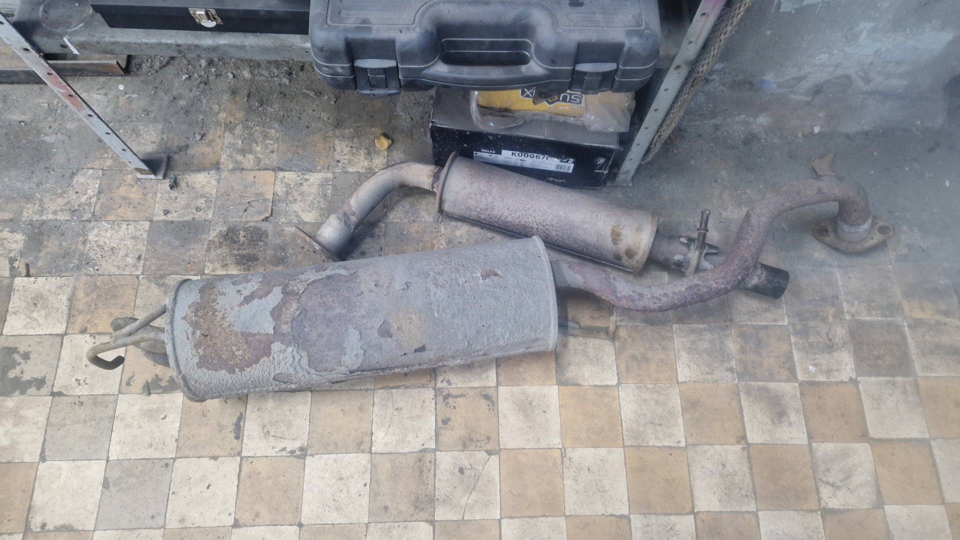

Так как до этого стоял именно такой глушитель, который прожил 3.5 года и проехал 61000 км. Считаю очень достойно для бюджетного глушителя.

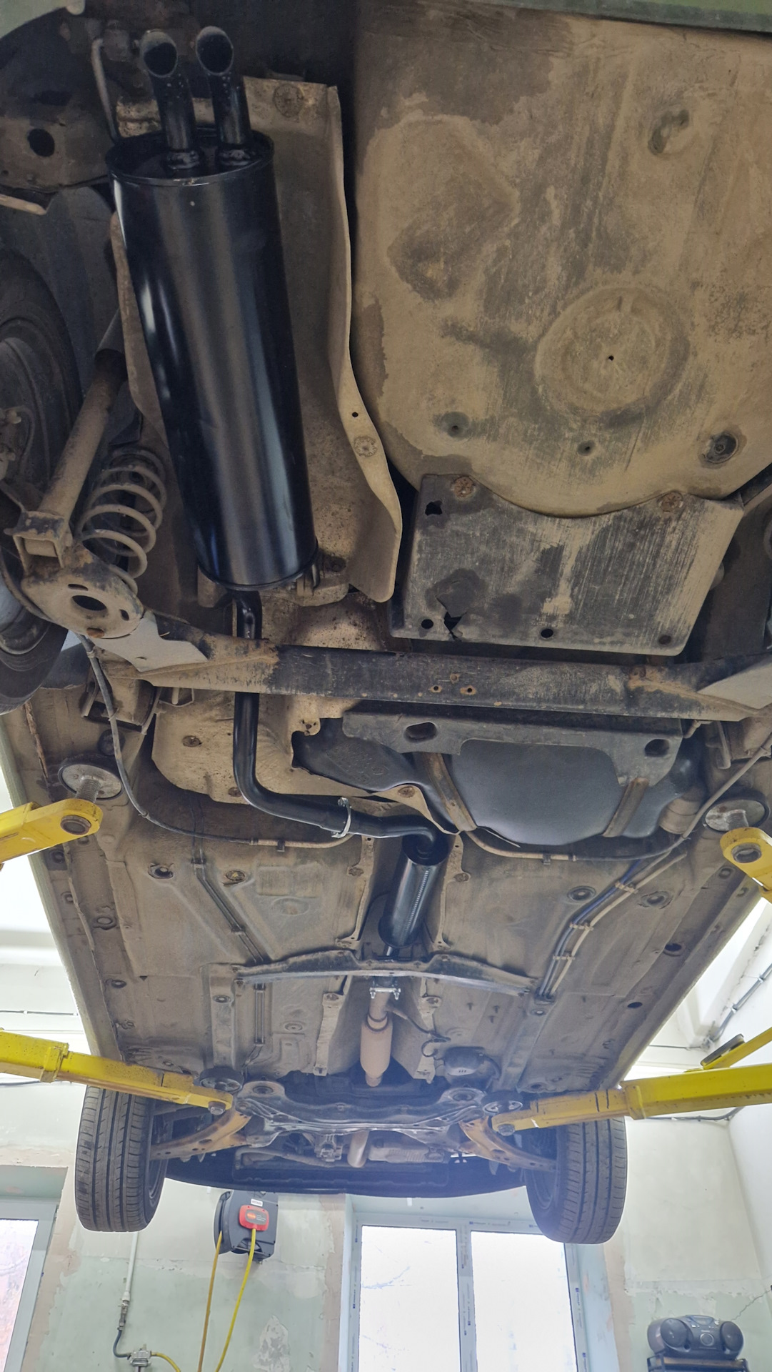

Демонтировали старый резонатор еще родной и глушитель Trialli EMM1806

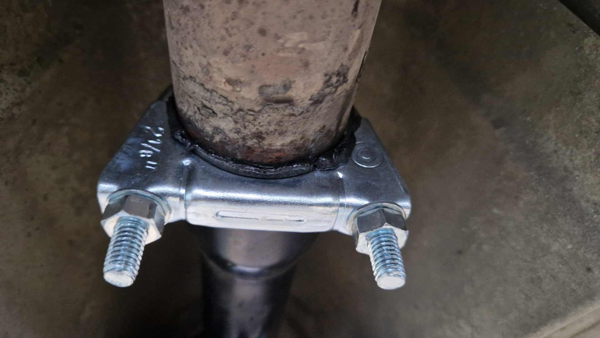

Установили новый и оказалось, что все сделано криво-косо кое как ломом подогнули, чтобы ничего не задевало.
Герметикам на всякий замазали места соединений
Но… это оказалось мало так как этот кусок чермета ссыт по всем швам! Видео прилагаю.
Глушитель Trialli EMM1806 производства февраль 2020 и Trialli EMM1806 производства март 2025, это абсолютно разные вещи по качеству. Крайне не рекомендую фирму Trialli !

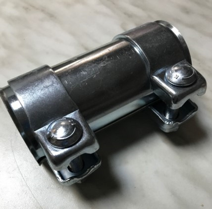

Попробуйте заменить хомуты на вот такие, ставил себе такие хомуты не секут, а то что у вас на фото я сними мучался еще на волге они не держат и секут

Надо было не красить, по гарантии вернул бы.
