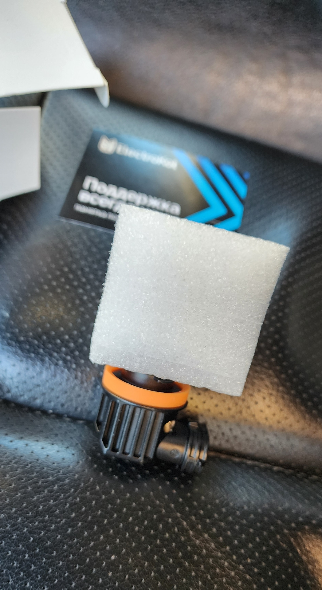

Решил заменить обычные осрамовские галогенки в противотуманках, чтобы чутка светлее стало и по цвету соответствовали головному свету.

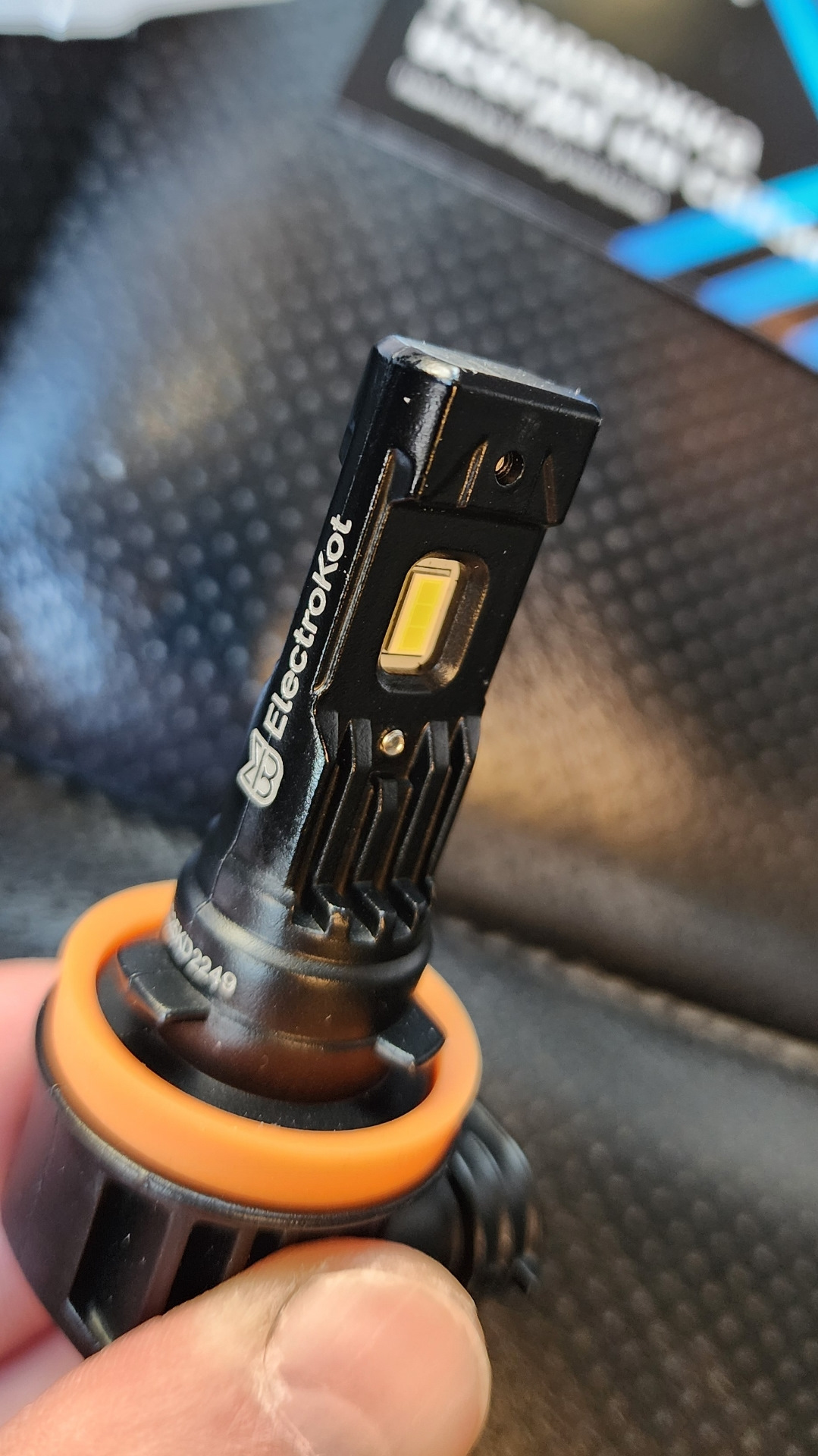

Выбор был среди двух наших брендов с гарантией, MTF и Электрокот формфактора H11, без всяких жужжащих кулеров, а просто алюминиевый радиатор. Недорого и лучше всяких ноунеймовских китайщин, хотя эти тоже родом оттуда. Исходя из цены и в принципе одинаковых заррактеристик приобрёл котовские. Коробас у мтф конечно поцивильнее будет чем у 🐱, но это не главное.

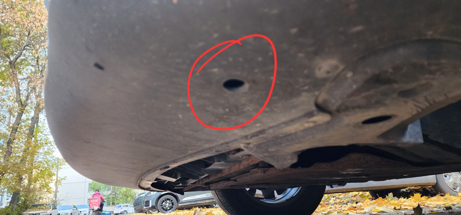

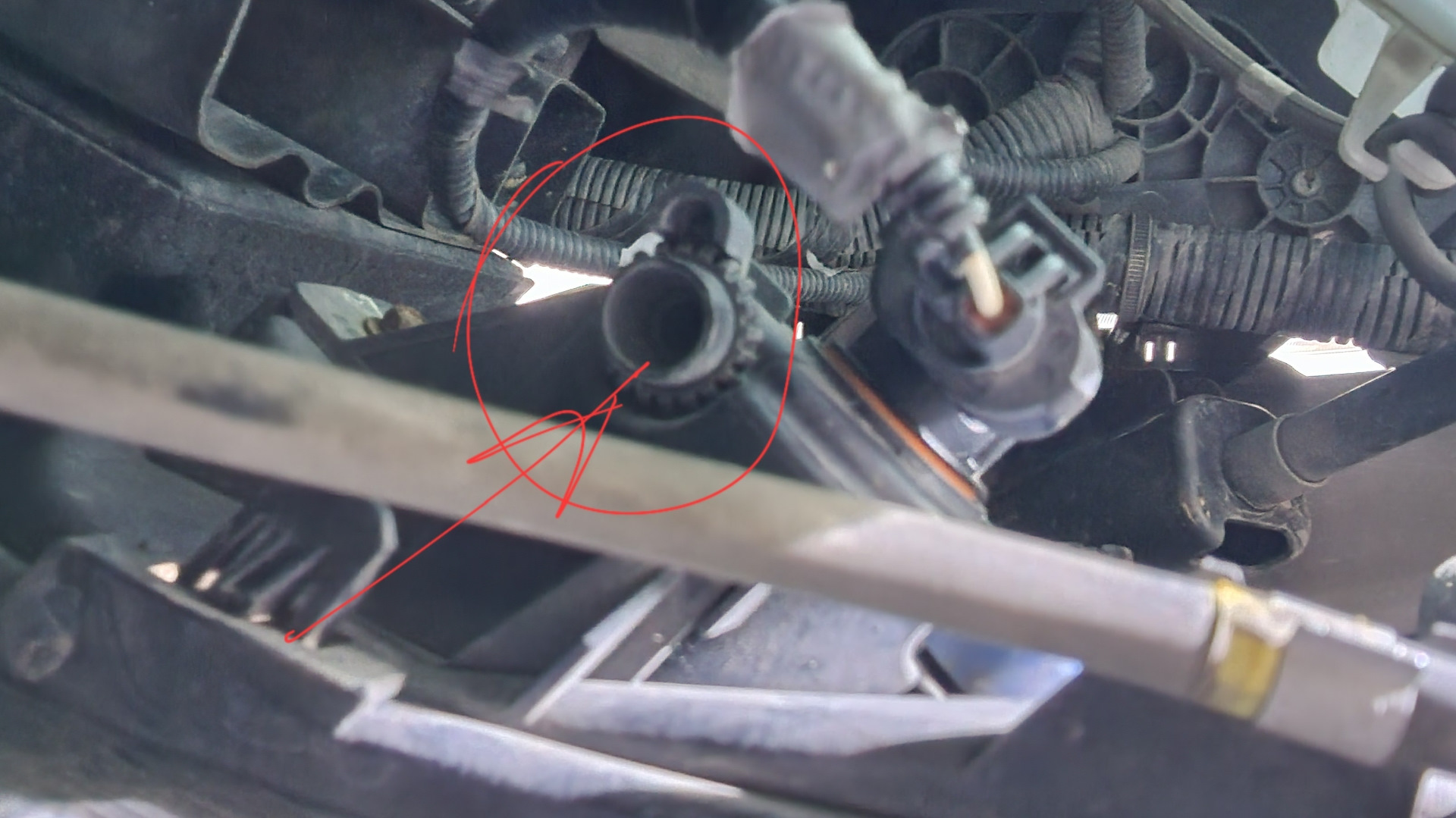

Думал либо яма, либо двор и в итоге во дворе с час со всеми подготовками заменил. Открутил 2 самореза снизу накладки арки крыла и один под. Отдёрнул накладку, оеа еа пистонах, многоразовых. Далее обогнал нижн й подкрылок и добрался рукой до лампы. Снял старые лампы, установил новые, немного приподнял фару отвёрткой (а то били прямо в пол), можно пальцмми саму звёздочку по часовой левая, правая наоборот (вроде)), а можно и отвёрткой снизу бампера, там есть для этого отверстие. Только отвёртка должна быть сантиметров 25-30. Пока по феншую не настроил, позже чутка, но как светят понравилось. Понимаю что птф для того чтобы тебя видели в тумане, но уж очень хотелось больше света, реально не хватало…
Короче поцарапанеые руки, но итог мне понравился!
Отверстие для регулировки длинной отвёрткой">
Звёздочка регулировки">
Фара под бампером, вид снизу. ">
