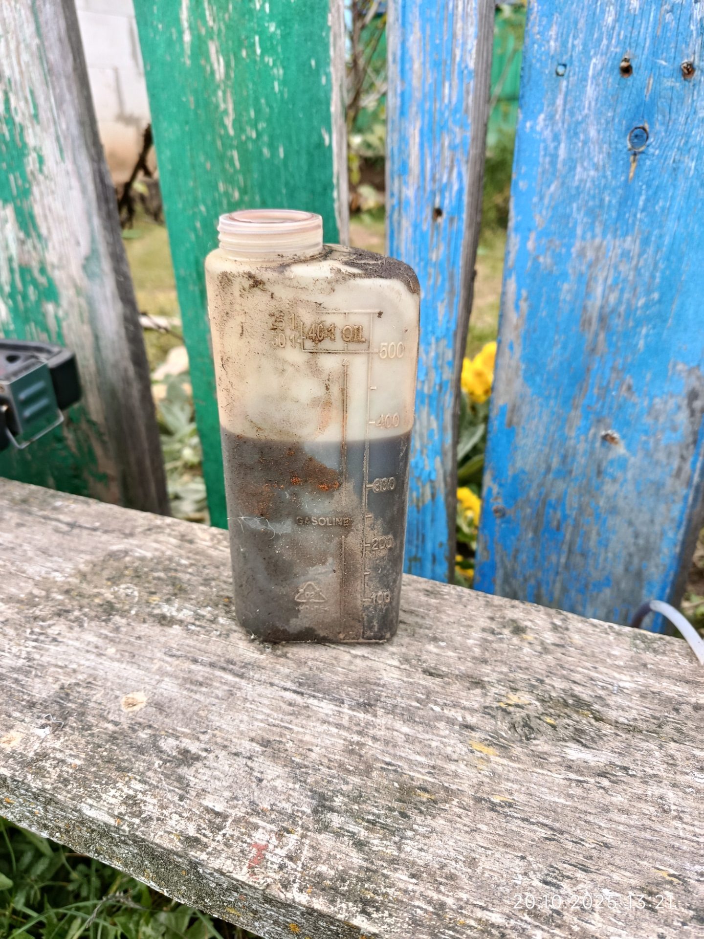

Потихоньку привожу в порядок машину и сегодня решил заменить жидкость в гидроусилителе.

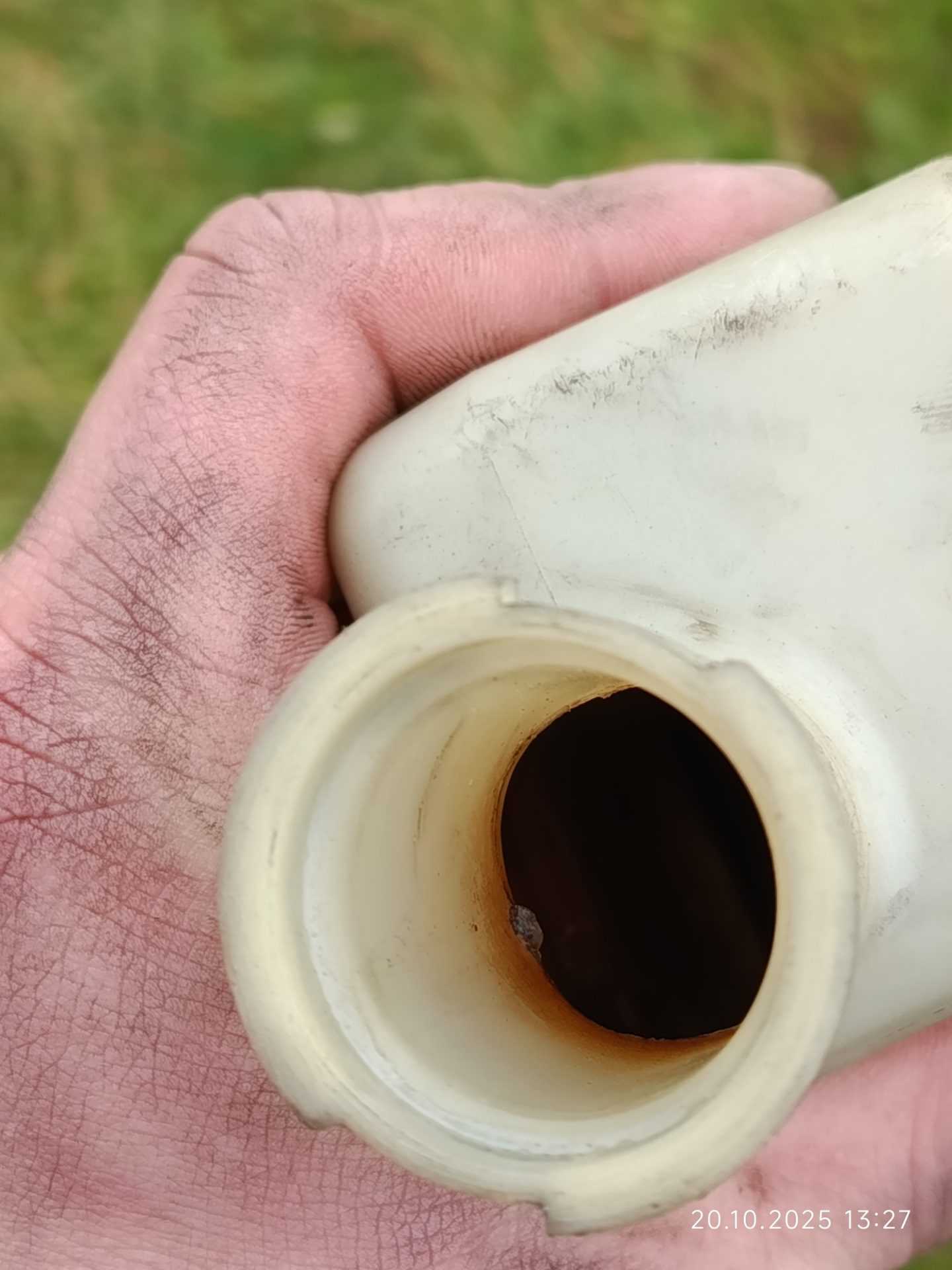

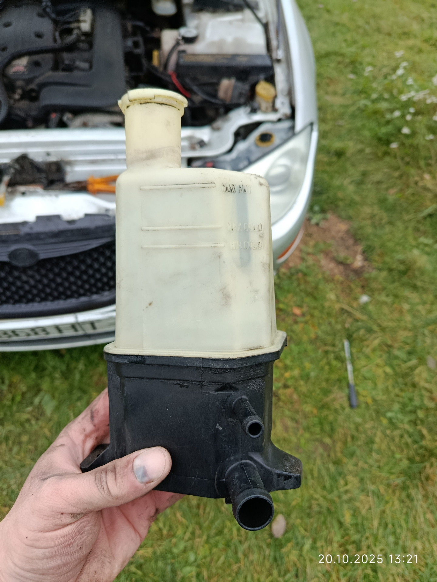

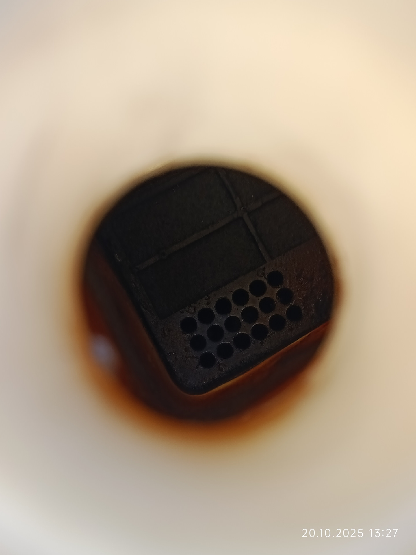

Снял бачок, отмыл с наружи и изнутри на сколько это было возможно в домашних условиях!Мыл авто шампунем двухкомпонентным в горячей воде, потом азелитом, высушил и поставил.Залил жидкость по уровню, старая жидкость черная, слилось практически 400мл + немного стекло из шлангов.

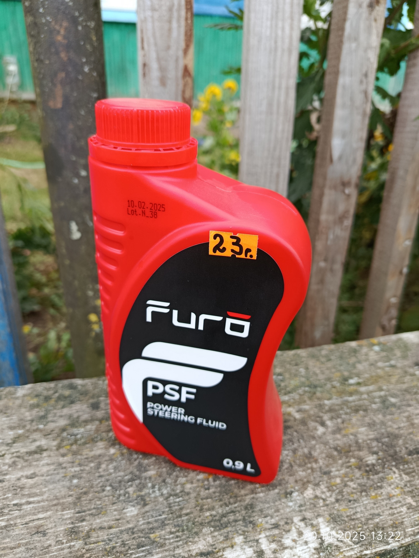

Взял не дорогую жидкость, что б немного освежить, т.к это замена была не полная, а только из бачка.Позже куплю ATF+4 и запишусь на СТО, что б заменили полностью жидкость.
Жидкость гидроусилителя — Furo 0.9л — цена 23 р

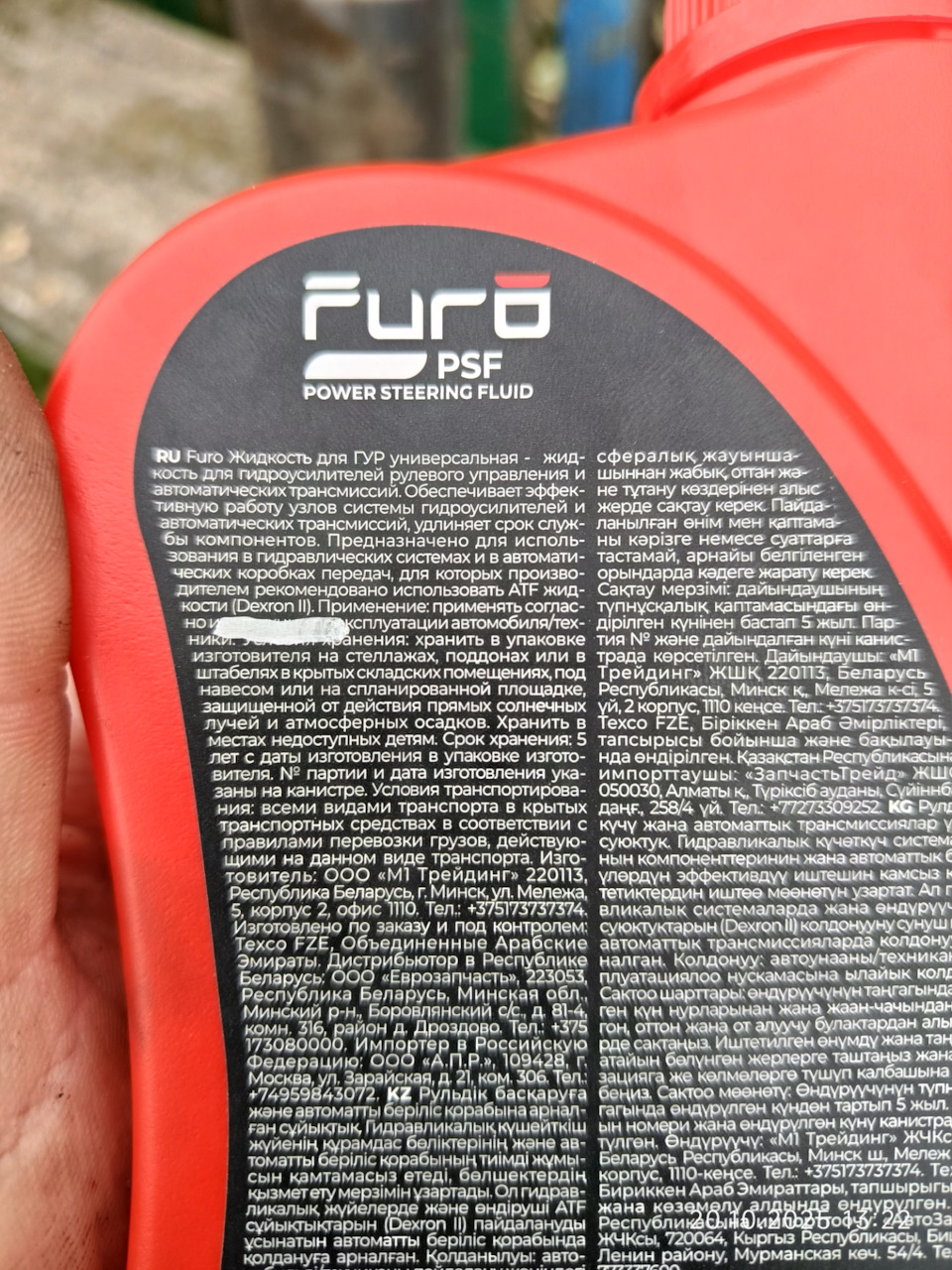

PSF?
Хз что обозначает, но вроде декстрол 2
Я бы взял дексрон 3
Я позже поменяю полностью жидкость на сто.там вроде ATF+4 надо, просто чернота была, чуть освежил
