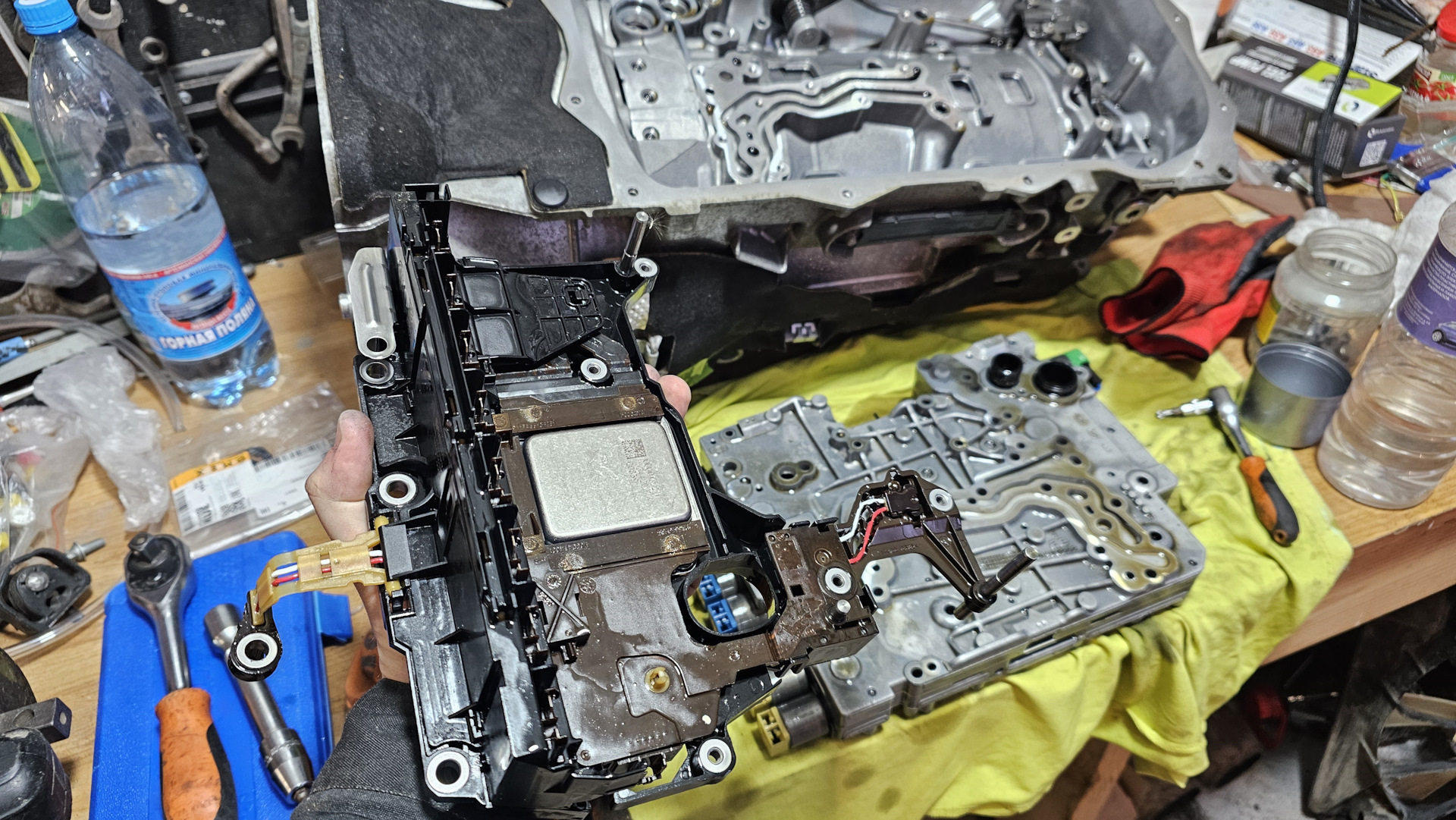

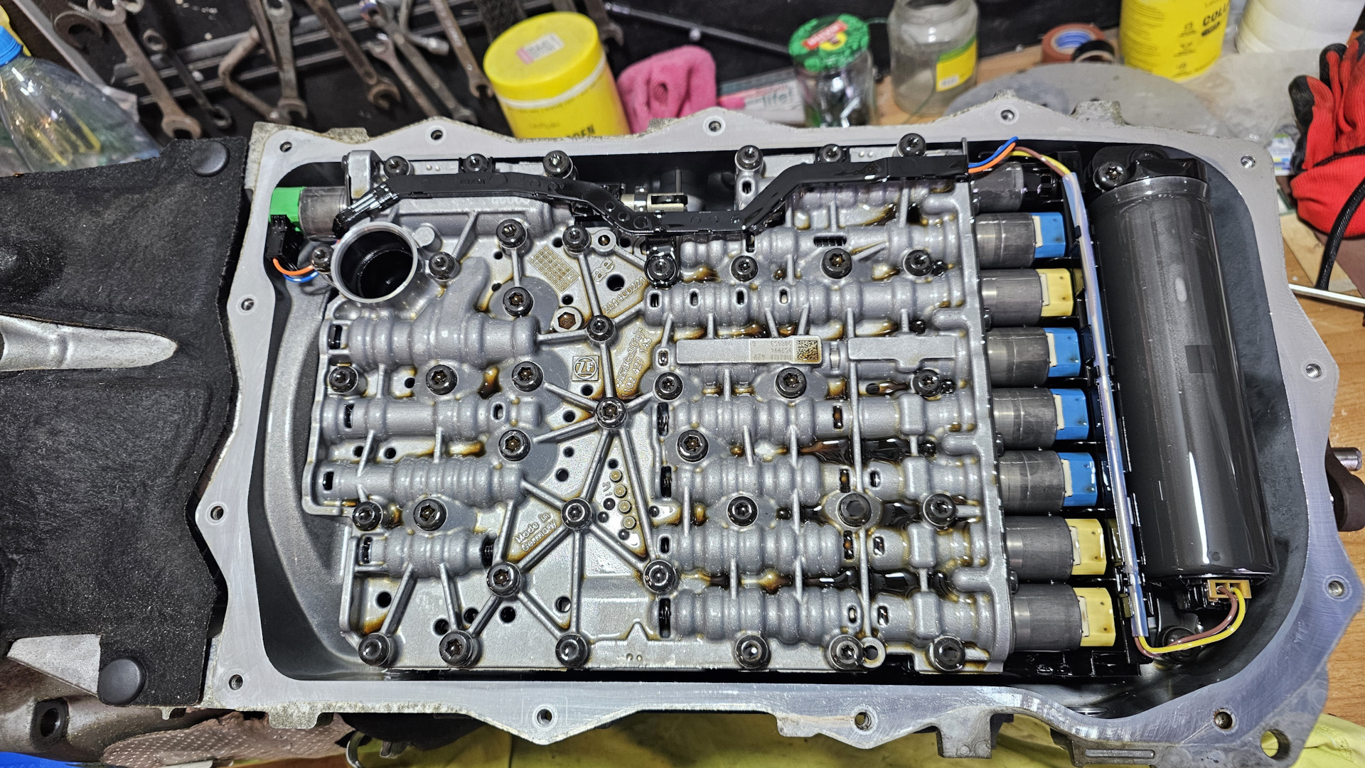

Снимаем поддон
1й звоночек — состояние масла (об этом будет через несколько записей).

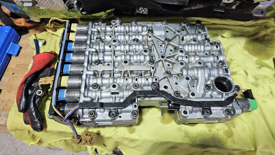

Демонтируем гидроблок
Демонтируем мехатроник

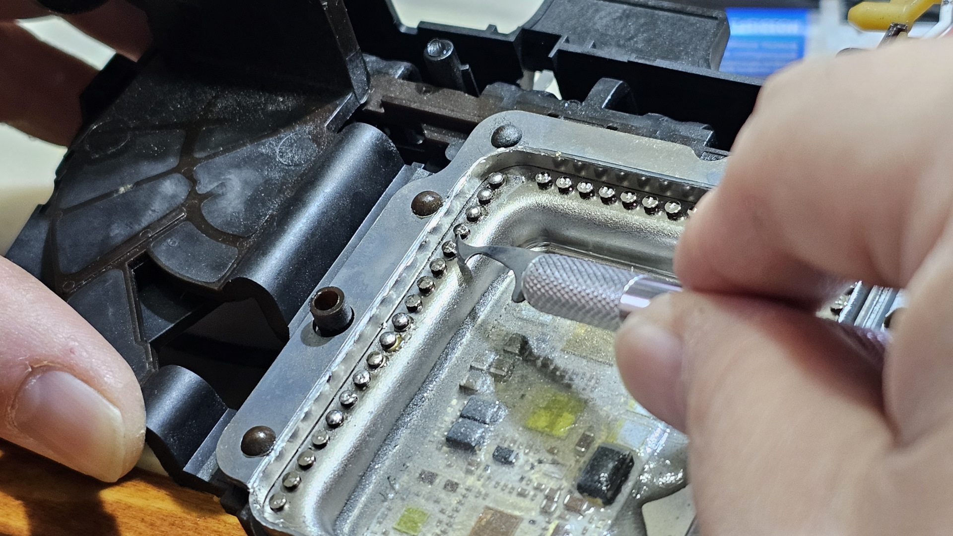

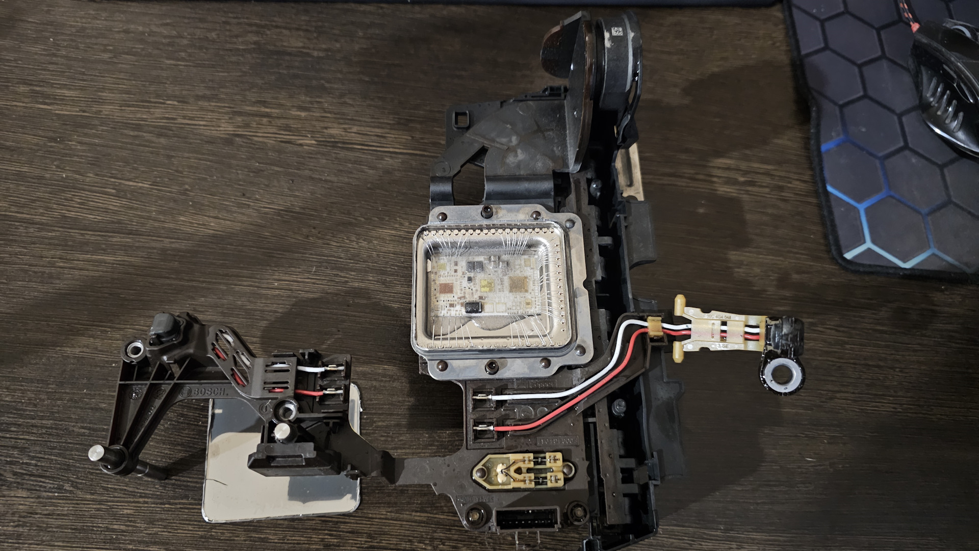

Отмываем и несём домой для "отболгаривания" крышки. Если точнее, то ручным гравером спиливаем аккуратно крышку, чтобы не повредить контакты.

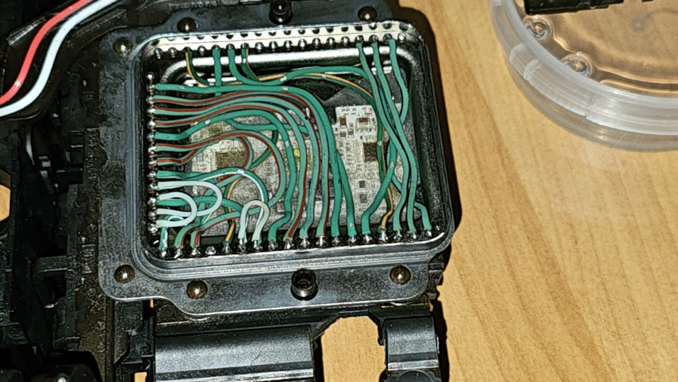

Прекрасно понимая, что в данном узле бывает высокая температура (100+ градусов), вибрация, поэтому флюс и припой нужен не абы какой. Несём данную деталь к 220Kilovolt. Хоть повод встретиться появился.
Что необходимо сделать:

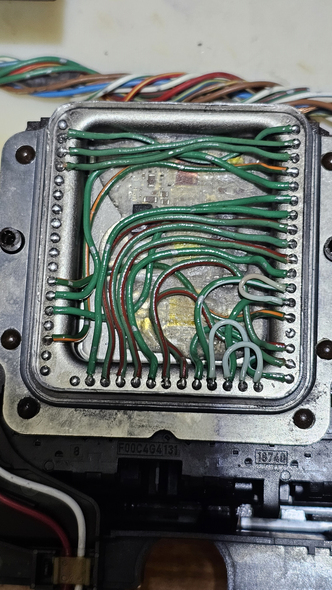

1. "Отключить" родные провода
2. Припаять плату, поставляемую производителем TCU (уже у нескольких людей произошёл "отвал" этой платы).
3. Либо пайка проводами (мой выбор).

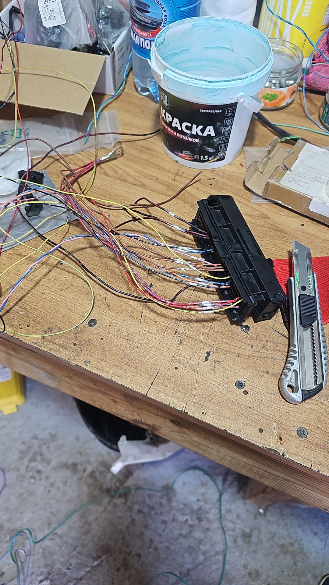

Далее скальпируем и залуживаем пины
Перед следующим шагом необходимо проверить, всё ли правильно сделано. Тестер показал КЗ почти всех пинов на корпус 0_0
Визуально всё отлично, но под микроскопом обнаружилось, при спиливании гравером мелкая стружка аккуратно набилась под эти грибки. Глазами не видно совершенно. Поэтому тщательная мойка с щёткой. Обезжиривание и т.д.
Проверка тестером на "косяки" — всё идеально.
Как есть оставлять нельзя, нужно заливать компаундом, который выдержит температуру, вибрацию и купание в масле.
Выбор пал на
Использовалось не более 1/3 (вроде даже 1/4 от объёма).
Заливаем и как написано, ждём сутки. Мягкая ещё была через сутки, необходимую твёрдость получил только через 3 суток.

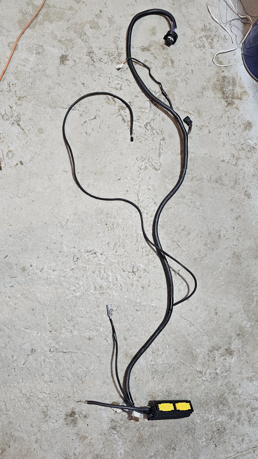

Что у нас далее по подготовке? Верно, проводка.
Собираю сам. Как всегда, работает с первого раза идеально.
И готовый результат:

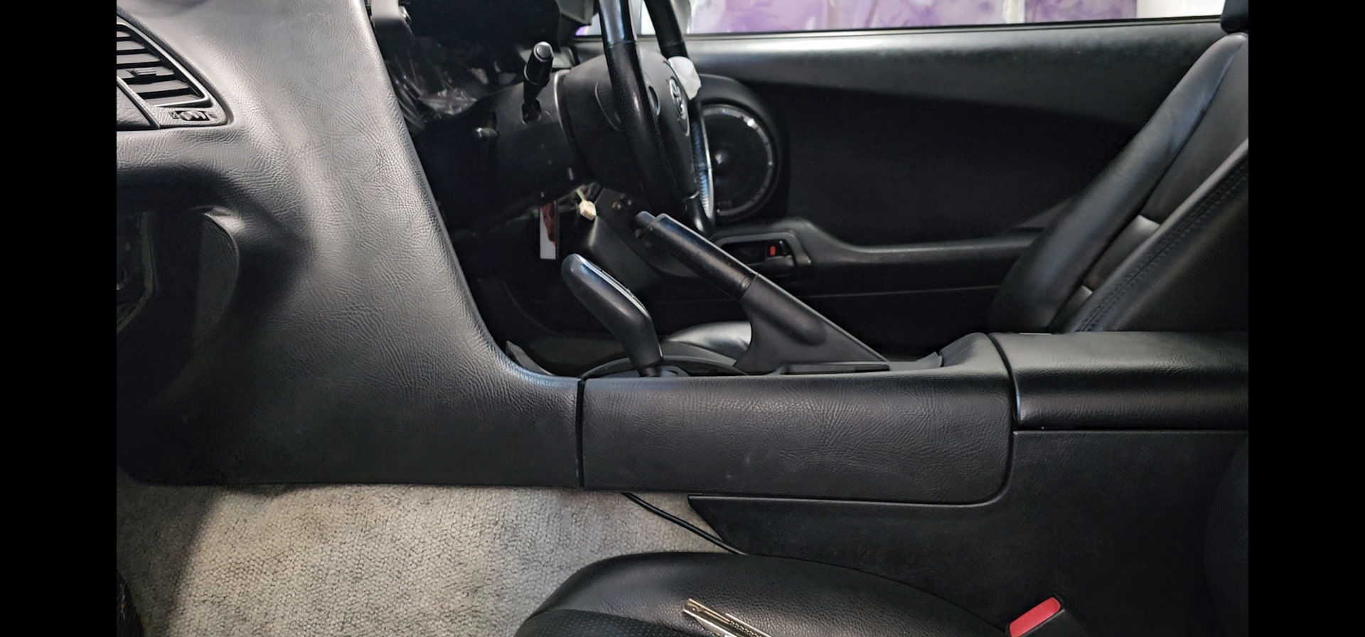

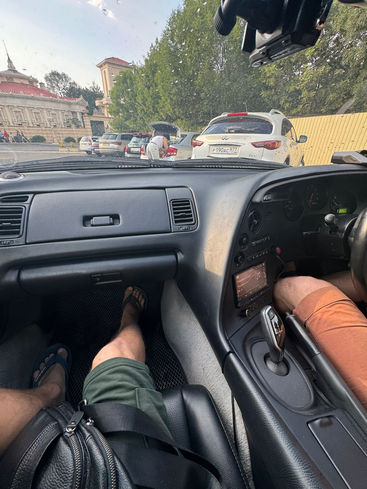

С чем пришлось действительно поработать, так это с установкой селектора.
В основном ставят как есть, вертикально. Мне крайне не нравится такой подход.
Селектор от BMW 7 серии очень хорошо лежит в руке, но в вертикальном положении — крайне отвратительно. Не хочется его даже трогать, поэтому строим для него подиум. Фото не выкладываю, полагаю сами можете догадаться, что в "воздухе" его закрепить под необходимым углом установки, нужным доворотом под мою руку — та ещё задача.
Потратил около недели только на поиск нужного мне угла установки. Принцип: с закрытыми глазами берёшь в руку селектор (да, его ещё нужно расположить так, чтобы рука интуитивно его брала правильно), и он лежит идеально.
Вышло как-то так:
С предварительными работами закончили.
