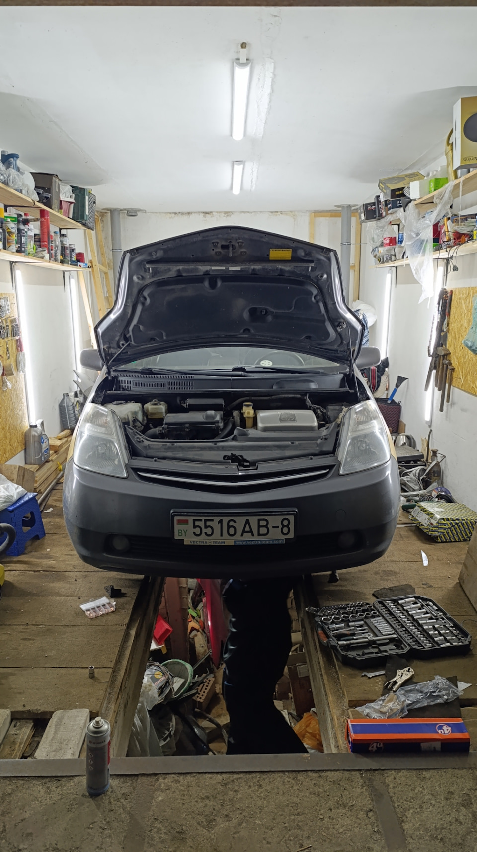

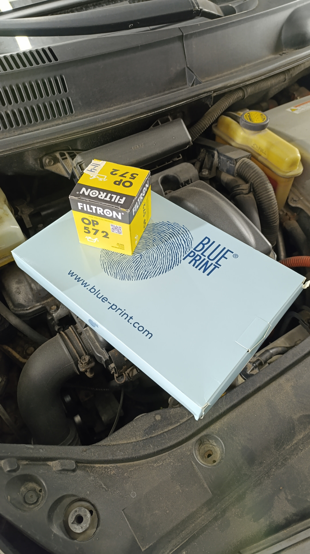

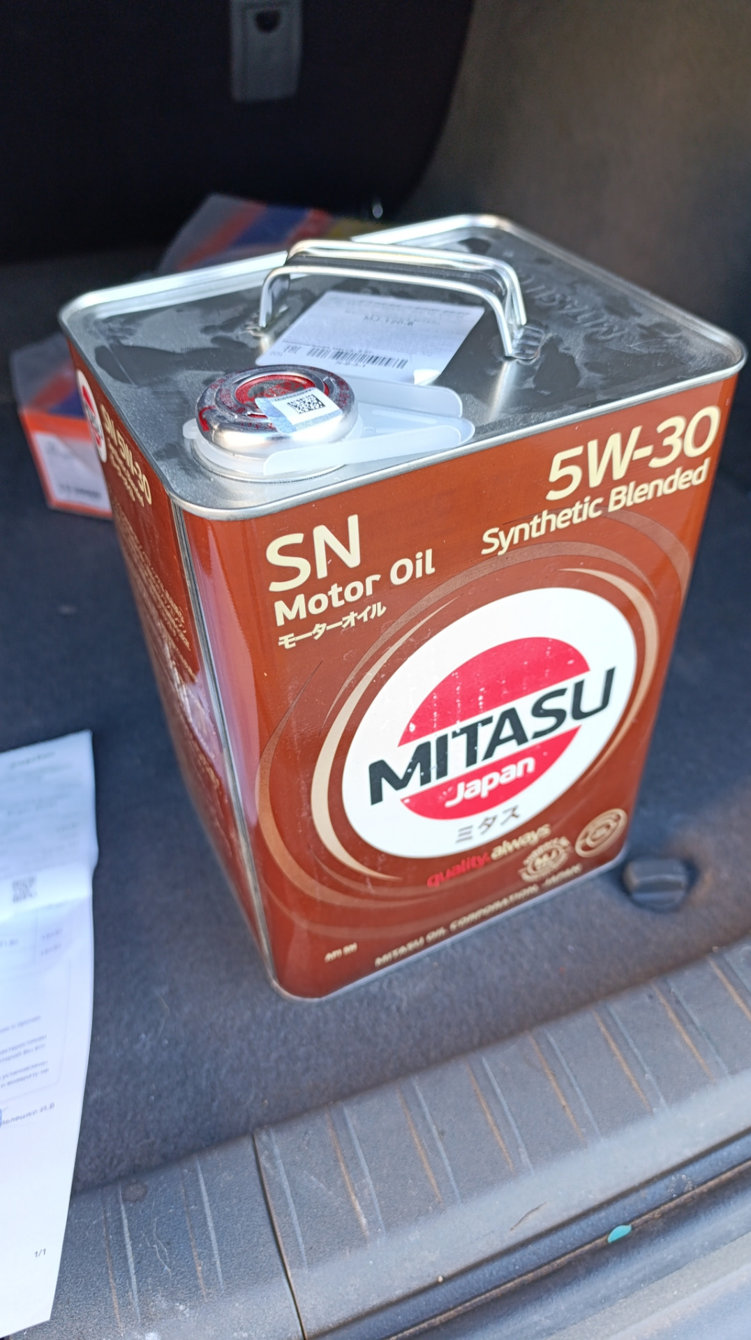

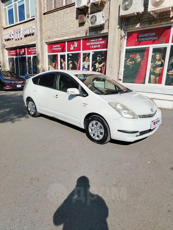

Проехал 7.5к и решил заменить масло, ибо долил 1.2л, и уже снова нижний уровень ) в этот раз решил залить не 5-20, а 5-30. думал лить Zic, но у нас он пропал, и решил попробовать такое как бы его не хаяли знакомые 🙄 ну и тягу застучавшую заменили

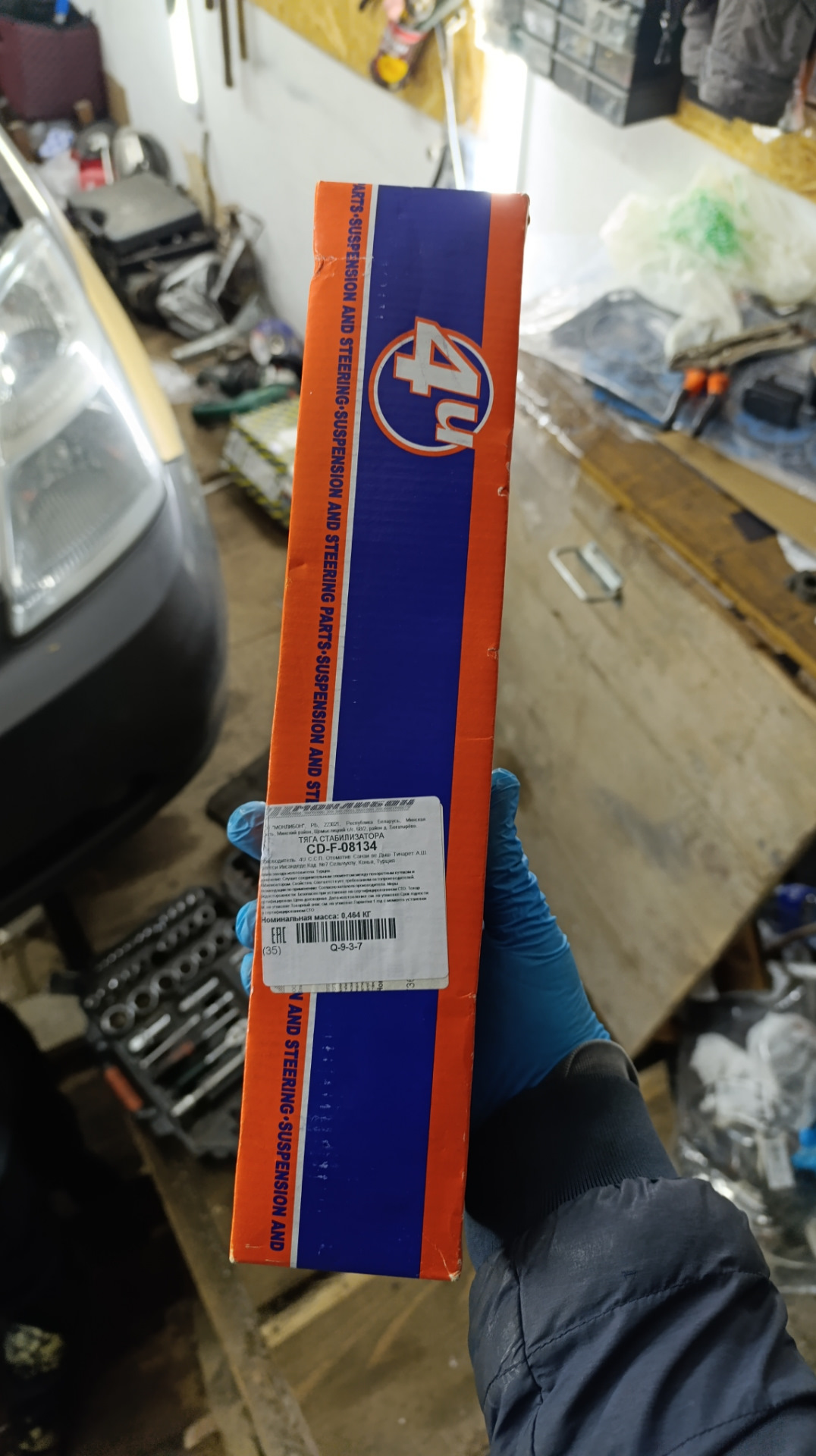

Запчасти на фото: CDF08134

у нас вообше в эти авто льют 10w40 самое дешевое, ходят по ляму без проблем, это же вечный двигатель, только прокладку гбц раз-два поменять и все.
Ну мне знакомый который в Польше работал на сто по Приусам, говорил лить 5-20, потом грит я такое не мог сказать, а над 5-30, ну вот залил гляну 😁
Жрать он всеравно будет, мск скока менял на этих моторах, не особо помогает, в кольцах проблема, у нас раскоксовку мало кто делает, димексида вообше негде взять, многие просто льют 10w40 и моторы отлично ездят, в основном моторы у нас меняют на 20 и 30 кузовах это когда надоедает доливать масло, пробита прокладка гбц и легче поменять мотор, либо когда гидроудар или вылез поршень из блока, но это все по причине пробитой гбц когда слишком много антифриза льет в цилиндры.
Себе в 20тку я лью 5w40 total самый дешевый у нас, там допуски ток для французов, с этим маслом 200к накатал, а обший окола 900пробег, и этим моторам действительно пофиг на чем работать.
Ясно спасибо примем к сведению)
У тебя двигатель закоксованый 5w30 не поможет, в твоем случае, а только усогубит обстановку. У тебя под маслосьемными кольцами отверстия закоксованные, а ты туда еще и 5w30 льешь.
Ну хз, поездим посмотрим, если что то будем пробовать раскоксовку )
У меня так же как у тебя было, я димексидом раскоксовал.
Я как купил думал сделать, а потом решил проехать и глянуть скок будет жрать, и демиксид кста от хадо вроде, лежит в багажнике новая банка от предхоза, он не сделал видимо, и срок годности там прошел 😁
от хадо димексид? Он так то в аптеке продается.
Ой точнее не Димексид а баллон для раскоксовки
Это не расскоксует.
Только Димексид с мойкой поддона от краски?
да, на втором месте валера от ВМПавто, но его дофига надо, дорго и долго получается. По крейзи максу расскоксовывай бысстро и с перевого раза будет.
Ок спасибо за совет
