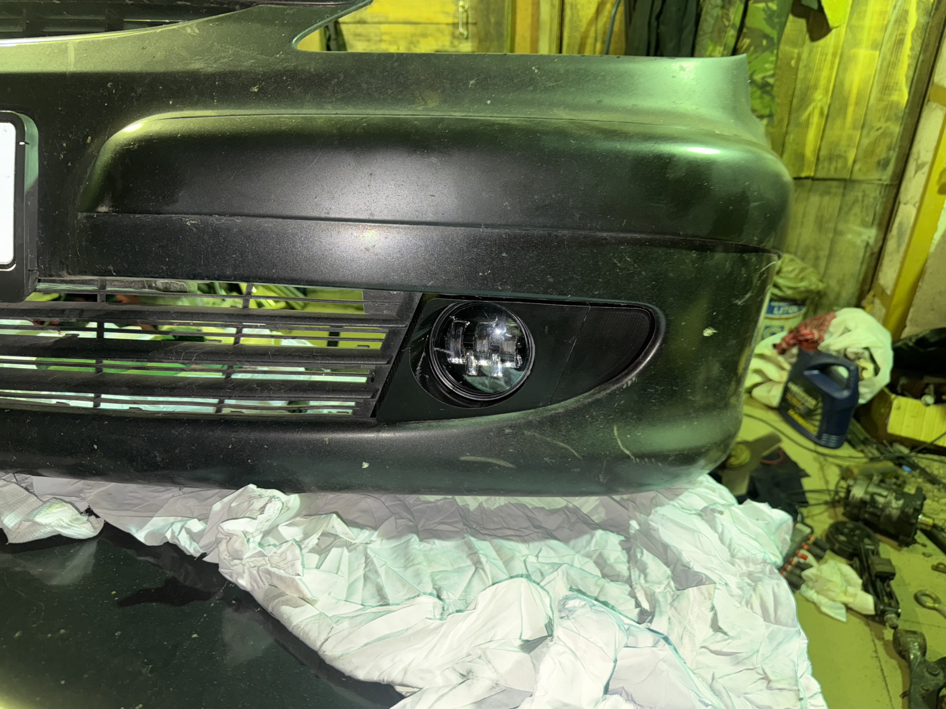

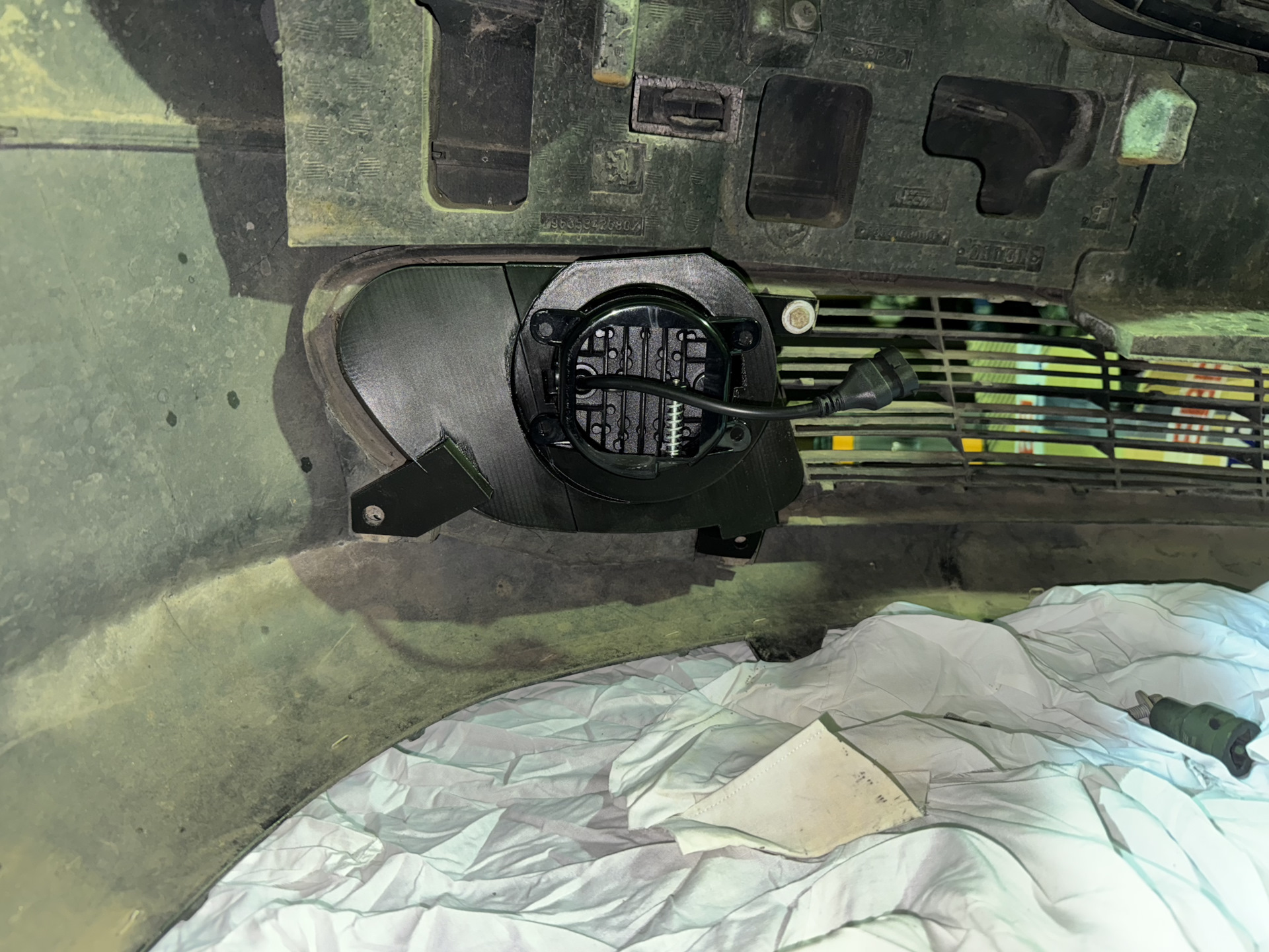

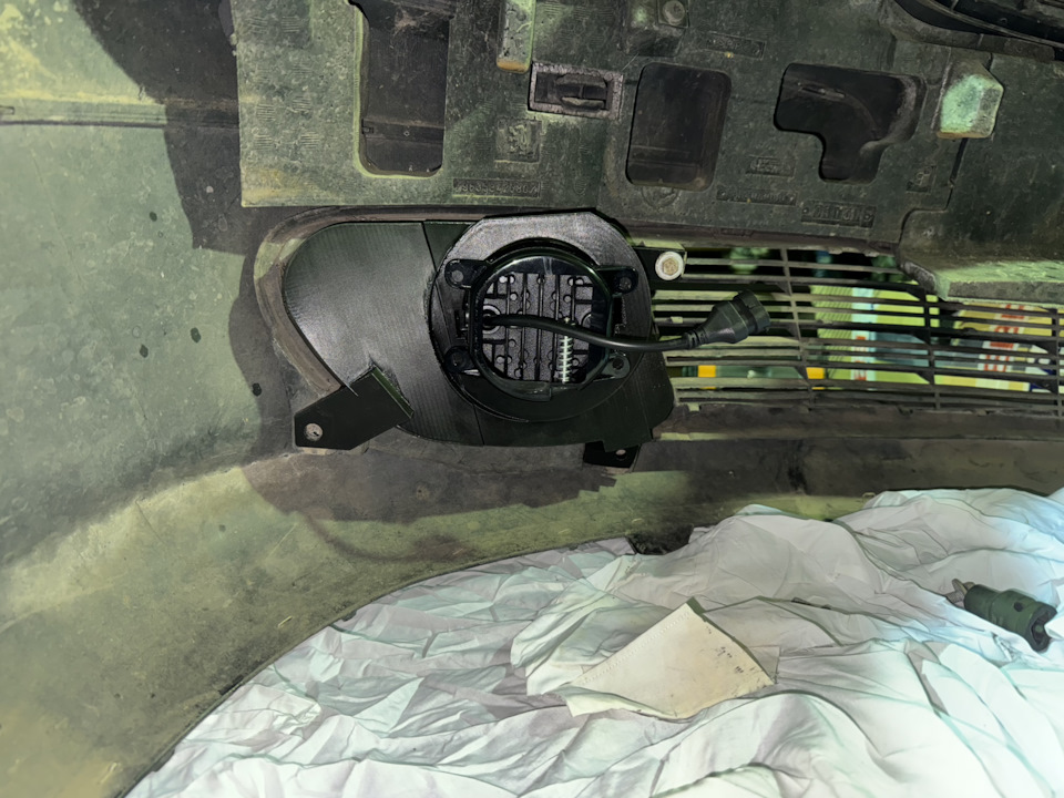

Надо ждать смотреть как поведёт себя пластик всё таки 3д печать не очень крепкая, а тут и камешки и снег впереди, а так штука зачётная
Это можно отрегулировать степенью заполнения модели наверное
Может быть но насколько я с 3д сталкивался они очень хрупкие. Поэтому надо посмотреть.
Видимо мало либо не с той печатью сталкивались.
Печатали и кронштейны всякие, и шестерни, где усилия не совсем маленькие. Всё работает.
Но если печатать самым дешёвым абс пластиком, с низким заполнением да и на большой скорости — тут да, ни о какой прочности и жёсткости говорить не приходится.
