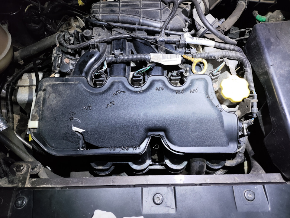

История началась с того, что отъезжая от работы мотор заглох и до дома доехать своим ходом уже же удалось, стартер крутил как будто из цилиндров украли компрессию. Причина оказалась простой — слизало зубья на ремне ГРМ (ремень БРТ, не прошёл и 30к), ремень заменили и всё бы хорошо, но теперь история о том как найти себе проблемы на ровном месте. Когда притащили машину в сервис, я отцепил трос и решил припарковаться в карман при помощи стартера (перед этим так отъехал с другой парковки перед поездкой на галстуке), не успел я проехать так даже метра как вдруг прозвучал громкий хлопок, открыли капот, а там вот такая картина:

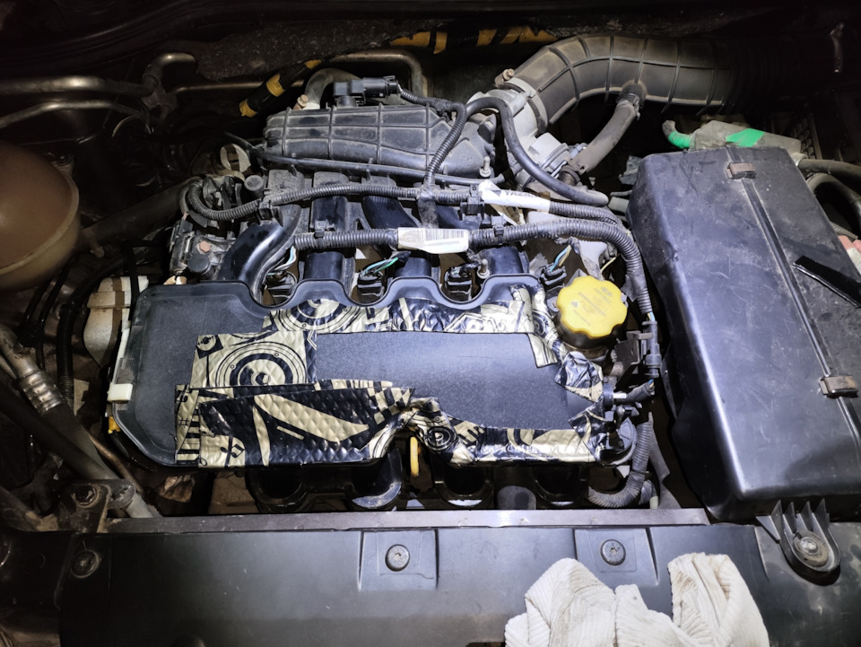

Взорвался впускной коллектор, вырвало большой кусок пластика крышки. Быстро найти коллектор не получилось, да и новый дороговато стоит, поэтому было принято решение временно его как-нибудь залепить и искать варианты по приемлемой цене. Залепил у сервиса армированным скотчем и поехал домой, скотч по итогу держал не очень хорошо и от нагрева клей поплыл, но до дома добраться хватило. Дома уже закрепил большой кусок крышки с помощью скобок
Затем в ход пошли остатки виброизоляции, которой залепил все образовавшиеся щели
Для продления времени на поиски коллектора этого хватает, и можно хотя бы ездить на работу.
Вот так можно себе найти приключения на ж… ровном месте, и понести дополнительные незапланированные затраты. А надо было просто подождать чтоб помогли подтолкнуть машину, ну или хотя бы отключить катушки/форсунки.
Мораль сей басни… Хотя обойдёмся без морали, будьте бдительнее и не повторяйте таких ошибок))

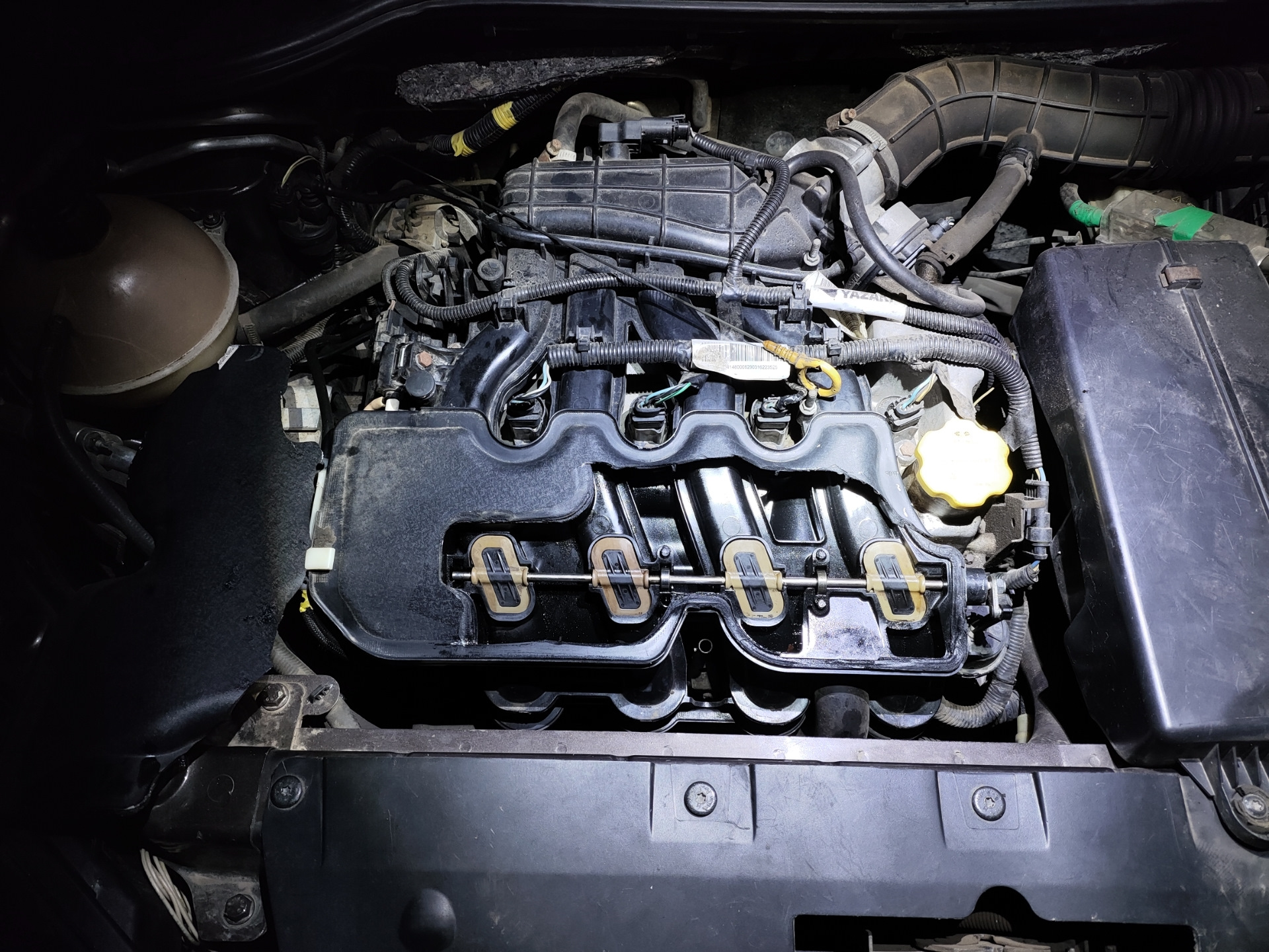

Не зря зашёл сюда. Хоть увидел четвёртый внутренний мир коллектора 🤣
Информация занимательная, но вживую наблюдать желать не буду 🤣
Мне этого хватило 🤣. Сейчас хоть верю что внутри заслонки есть. 😂😂
Мне пришлось их временно сделать открытыми всегда. Иначе гремят из-за потери некоторых деталей. Коллектор так и не заменил, хоть и купил уже
Эта фотка стоила того, спасибо) а то я всё думал как там заслонки внутри выглядят) Самый прикол в том что судя по конструкции вы можете ездить и на таком ресивере очень долго без последствий если просто отключите управление этих заслонок. Эти пару лошадей от заслонок вы не заметите, но зато будете спокойным что у вас не будет подсоса воздуха

Я так понял, что бы мотор на низах и на верхах лучше тянул при нагрузке. Меняется длина впуска при этом меняется наполняемость цилиндров.
Да не так чтобы она менялась. Просто объединяются все 4 канала ещё. А в коробе всё равно просто разряжение. На экспертное мнение не претендую, но смотрится как-то бесполезно эта конструкция))
SDN1980
При открытии заслонок добавляется объем резонансной камеры, всё 4 канала соединяются с этим объемом, от этого есть небольшая прибавка на верхах. Происходит это на 4850-4900 об . С постоянно открытыми заслонками, как некоторые любят стяжкой рычаг зафиксировать, будет провал в середине, примерно с 3400 и до 4900.
По сути можно было виброй залепить эти заслонки внутри камеры и не возиться с проклейкой стыков. Не подумал как-то об этом
Ну да. И тягу с привода заслонок скинуть. Только там всё в масле, хуже бы вибра приклеилась .
Обезжирить и лепить. Но теперь уже так сделал

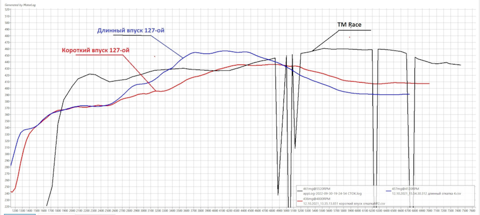

Ну совсем не провал, а просто ровно всё. Убавится именно середина с 2700об до 4900об. (Выше ошибся, написав, что с 3400об.) Не отбалды это говорю, я выкатывал наполнение во всем диапазоне оборотов с закрытыми заслонками и потом также с открытыми.

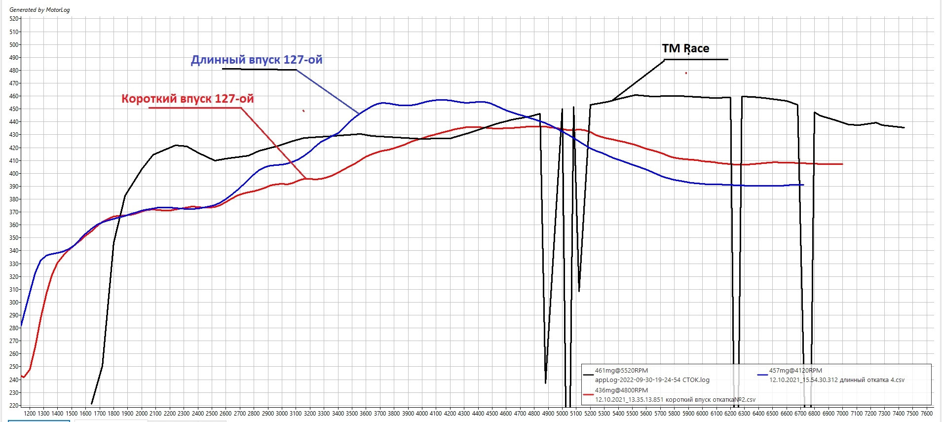

Вот график в доказательство: Синяя линия — цикловое наполнение мотора с закрытыми заслонками. Красная линия — с открытыми.
Ну и до 1500 хуже, но я туда обычно не смотрю, не интересен тот диапазон.
О том и речь — на низах убавляется.
Середину и верха на вашем графике подтвердить не могу.
Тут видно же хорошую разницу в диапазоне 2700-4900. Вопрос в том, кто что принимает за середину. Я, говоря о середине, имею ввиду диапазон 2500-5000 об.
То есть на 126ом ресивере не было этого буста с 3 до 5?
Надо поискать графики, где-то давно попадались тут. Кажется да, на 126-ом хуже с диапазон с 3 до 5. Но эта прибавка не из-за заслонок, они как раз чтобы после 5000 не "сдувался" этот ресивер.
Надо сравнить длину и диаметр каналов 126-го и 127/129-го ресиверов.

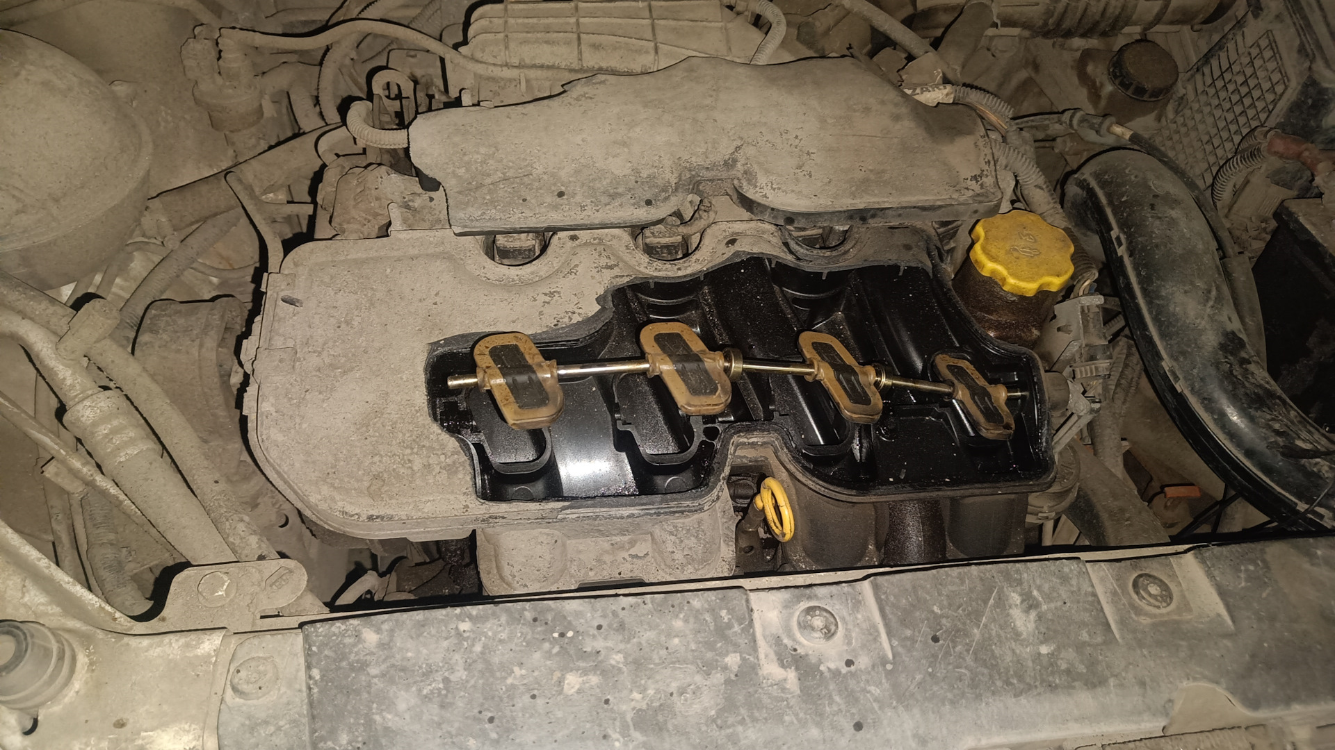

Теперь увидел как устроен новый впуск с заслонками.
Я правда не особо понял как это устроено. Как будто этот короб с заслонками просто для создания завихрений нужен
Некоторые ng уже показывали это. В позапрошлом и прошлом году.

Жесть. Слышал, встречается такая беда
Ну здесь сам дурак это называется. Целиком мой косяк
Обычно такая беда бывает когда редуктор газа пропускает -газ уходит во пуск .
А тут примерно также, только пары бензина всё заполнили и в итоге хлопнуло
А чего он взорвался то? Разъяснительную команду в комменты позязя ))
Когда я крутил стартером и двигался на нём, то в камеры сгорания брызгали форсунки, соответственно пары и во впуск попали, в один момент искры хватило чтоб это подорвать
Метки ушли. Клапан впускной был открыт, искра, вспышка и коллектор впускной разорвало.
Какого года авто?
2016
