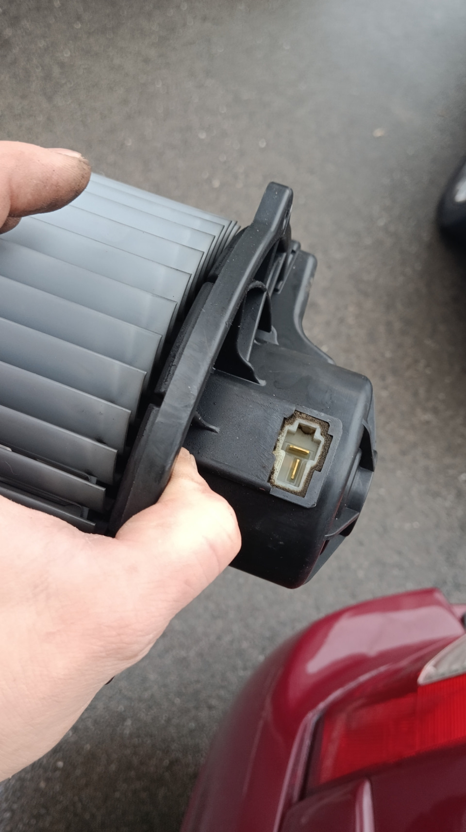

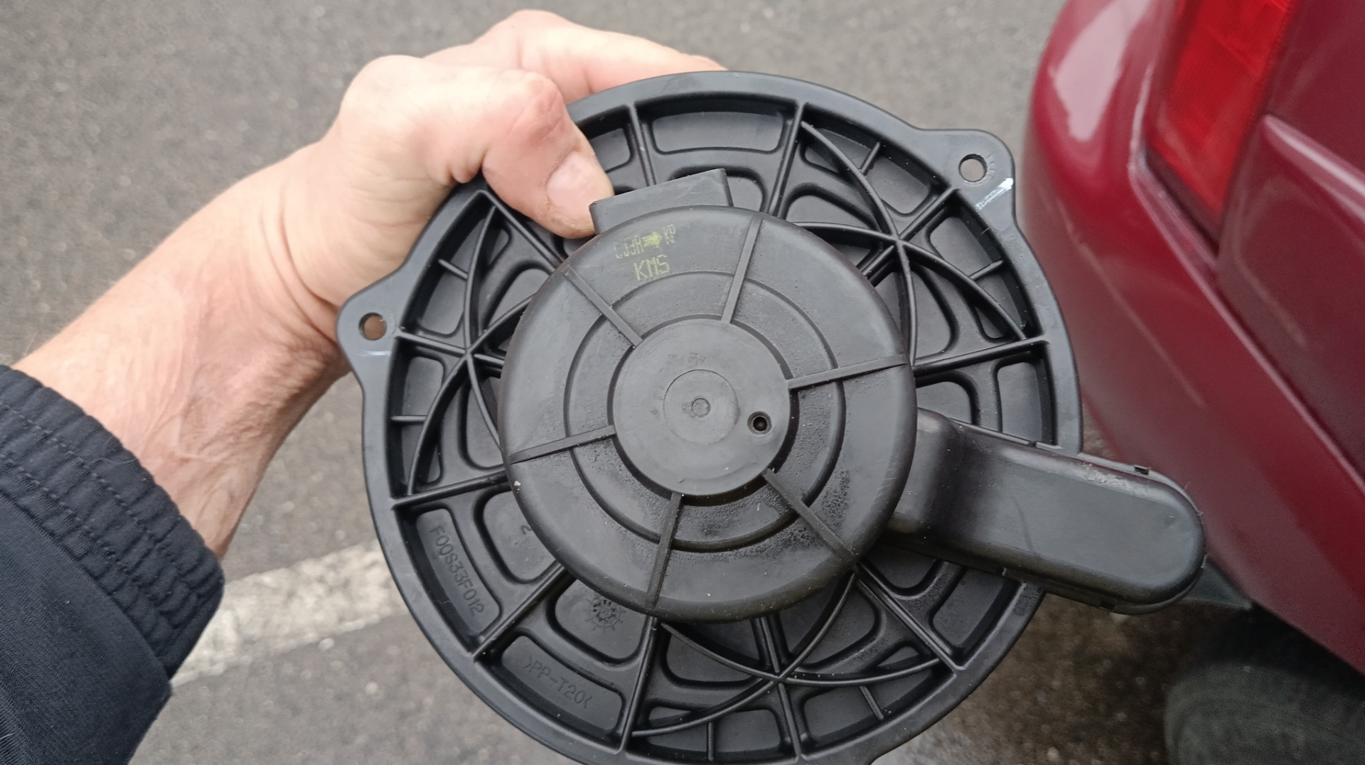

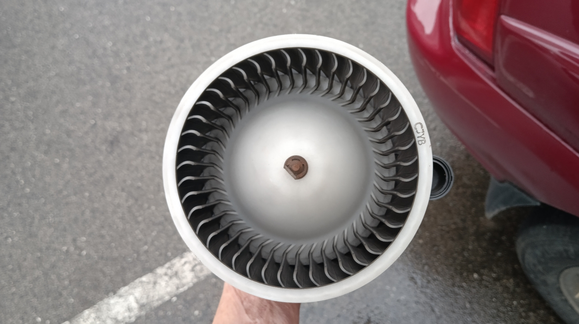

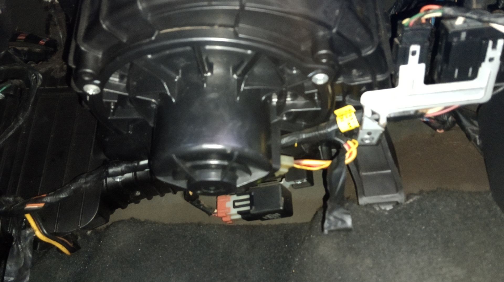

Всем ДВС, на улице становится прохладно и что выходит из строя? Конечно печка! Моторчик не подавал призноаов жизни во всех положениях, сам моторчик не разбирал и на прямую не подключал, ограничился измерением напряжения на клеммах и изучением блогов на драйве.

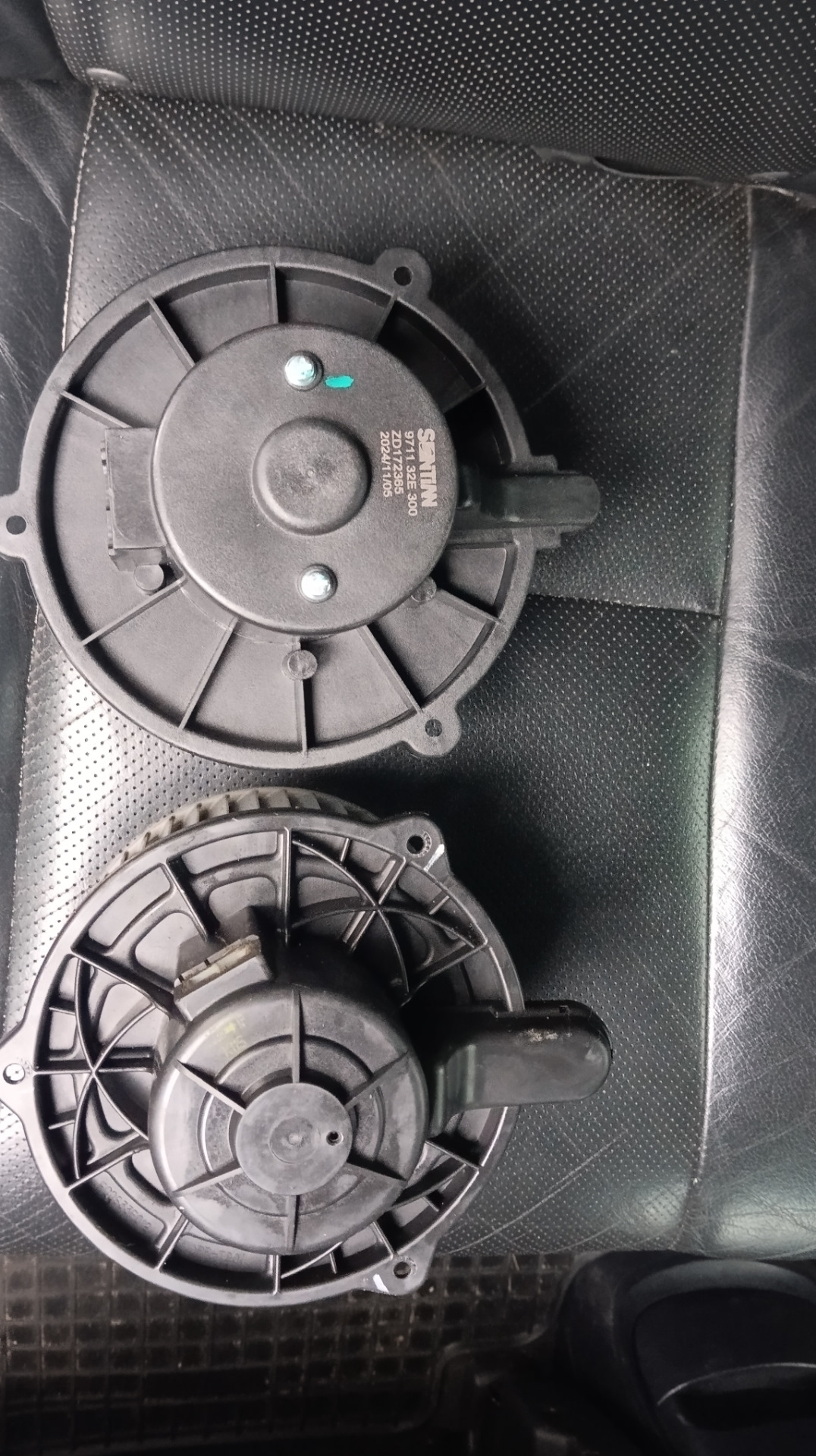

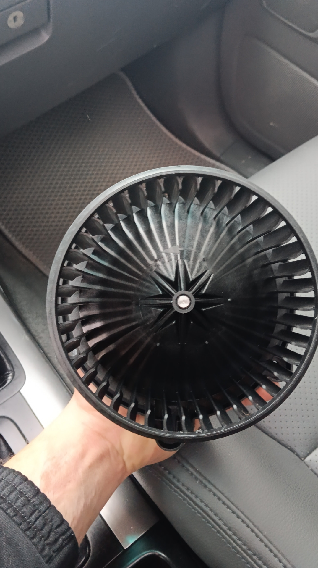

По итогу куплен новый моторчик, дешевый, китайский, но стал хорошо! И вуаля, не работает ни хрена!

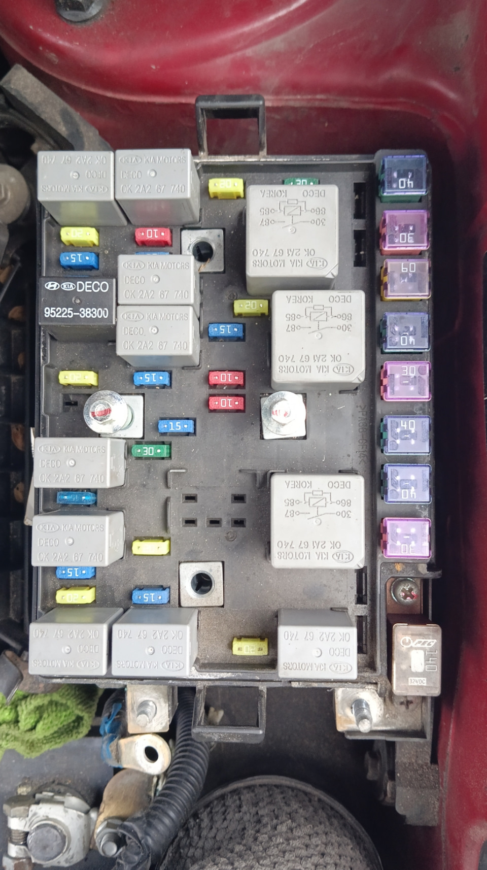

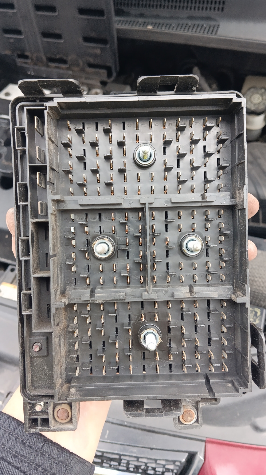

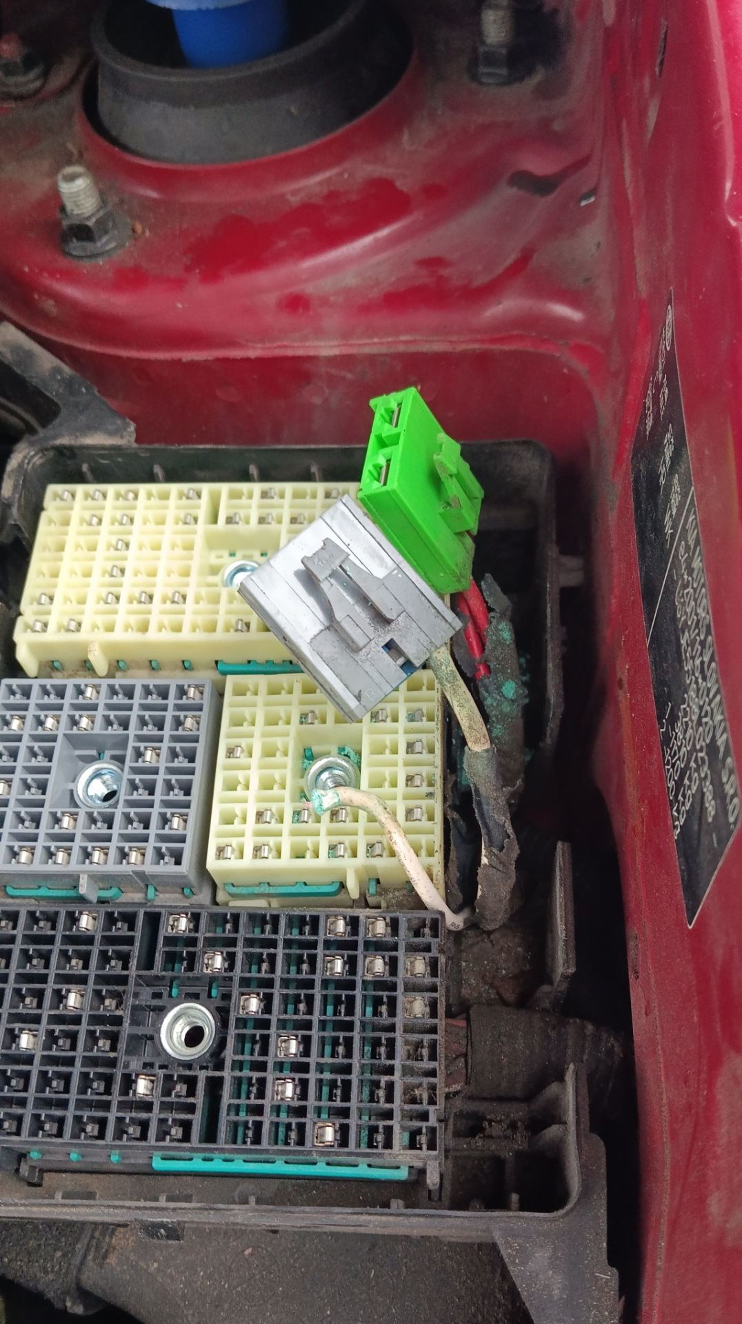

Изучаем драйв дальше… Оказывается отгнивает долбаный проводов под блоком предохранителей, под капотом.
Разбирается легко, и да, тот самый проводок… Пока колодку не снял, наверное висел на соплях, поэтому напряжение на клеммах вентелятора было, но для запуска не хватало.
Новая клемма за 10₽, провод вставлен и обжат, припаивать не стал, под рукой паяльника нет.

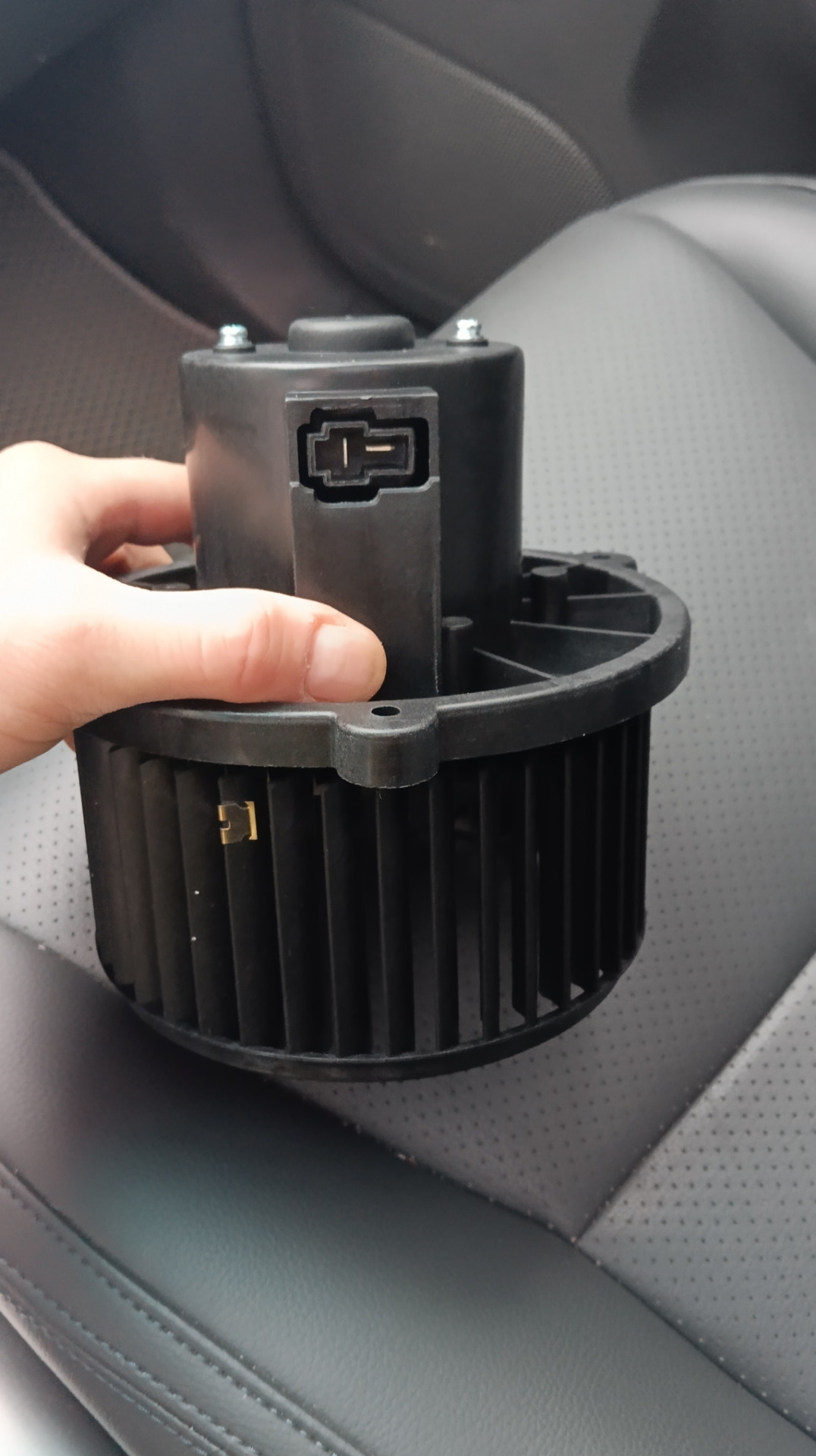

Моторчик включился не шумит, всё норм, но решил оставить старый, новый будет в резерве.

У самого 2 вентилятора лежат новых. Приятель машину продавал и отдал мне их.
Просто подкинуть 12v надо было.

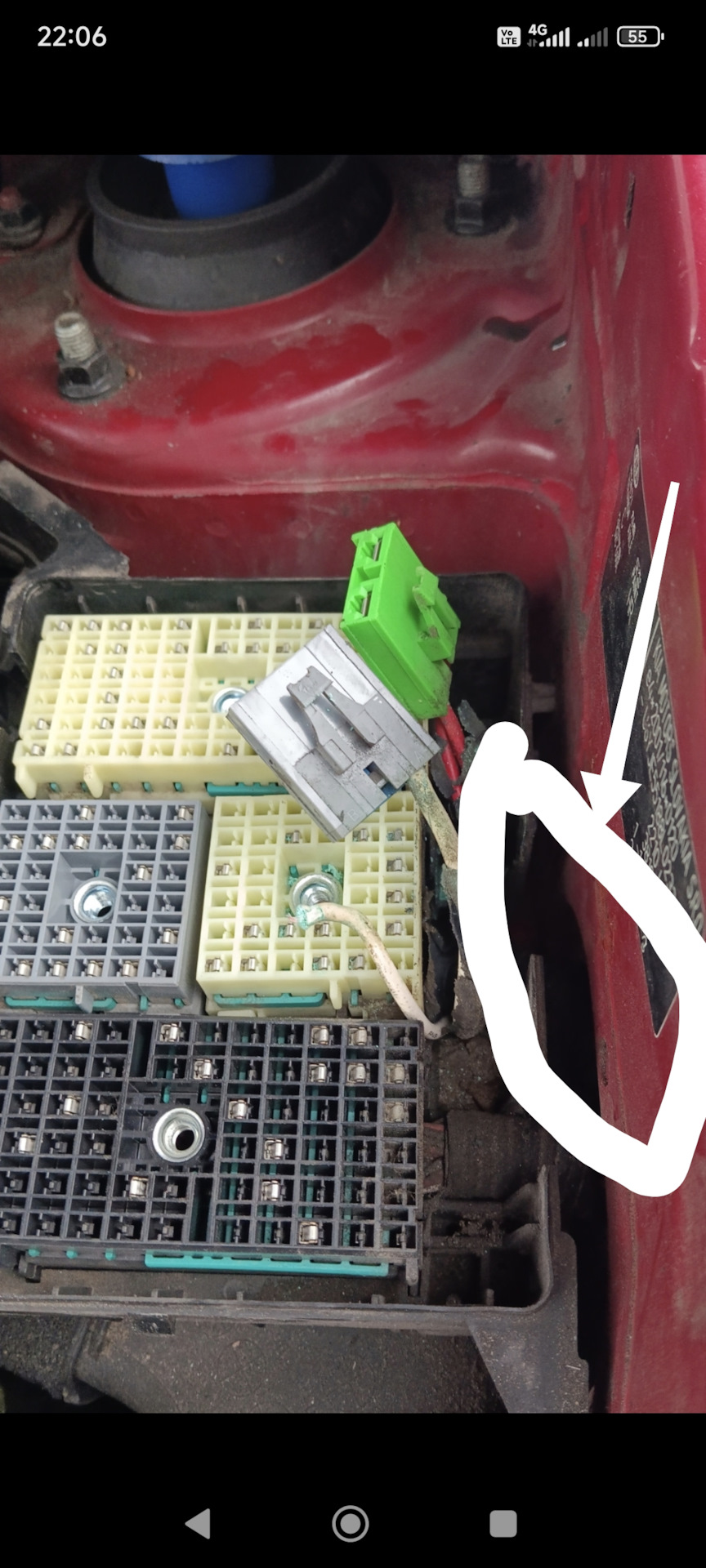

Дыру в подкрылке закрыл?
Ещё нет, но обязательно закрою
Я пластиком закрыл как только купил машину. Знаю про проблему эту, но один хрен купил Вент😂, думан, нееее, с моей машиной так не случится😁.
Можно от канистры вырезать квадрат и заделать дырку, заклевать не нужно, может пригодиться.
Mikl604
А что за дыру надо закрывать? Я не в курсе, не давно просто купил машину.
Ту откуда коса с проводами выходит
DmK-10RuS
Вот, сними блок, он на двух болтах держится и увидишь дырку. Я вообще удивляюсь как вы не снимая блок справились😁.Да, и очень странно разобрали блок😁
Понял, спасибо
Можно автопластилином залепить ее и не мучаться.
