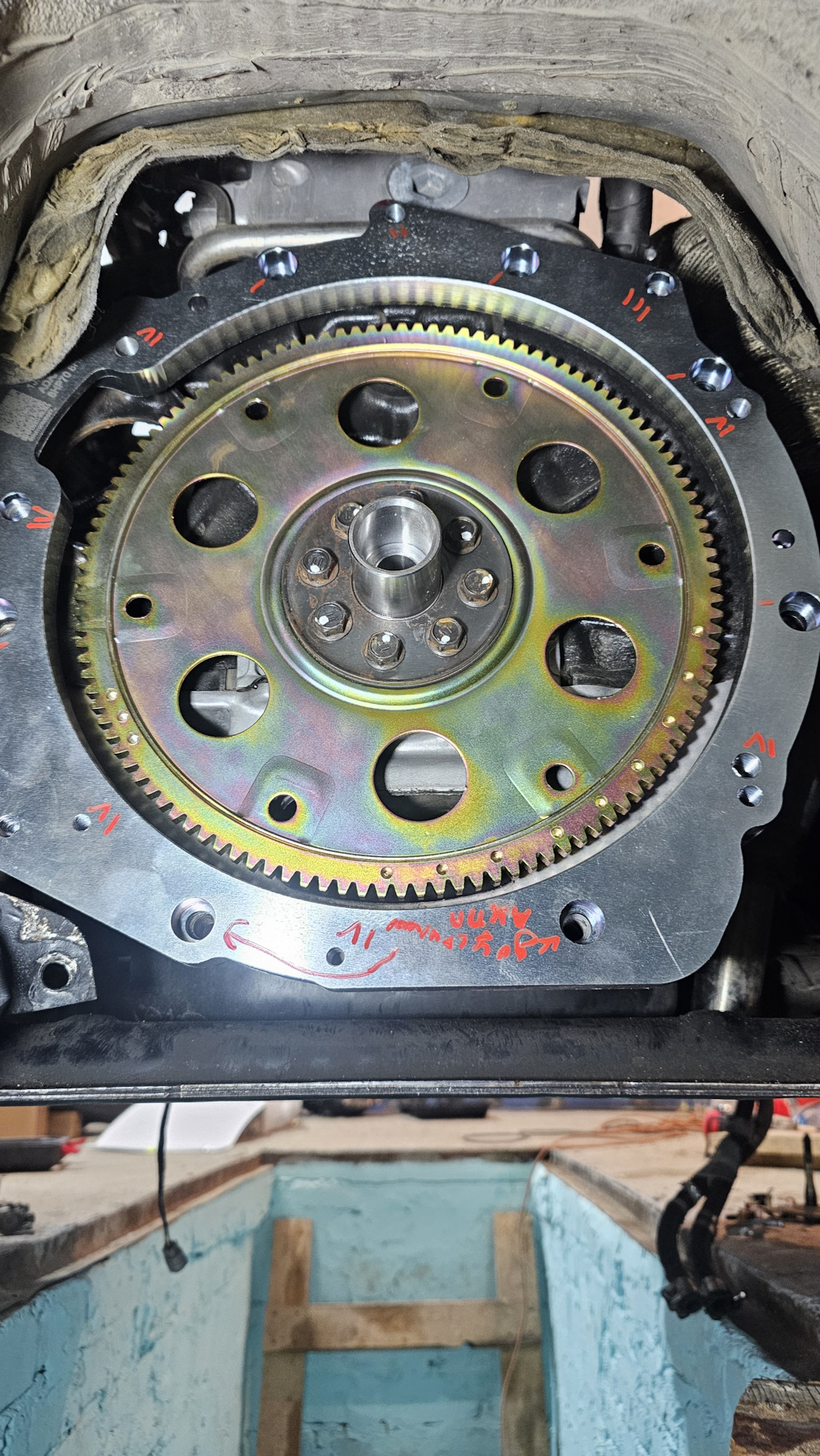

Стартер теперь прикручивается с другой стороны, для этого необходимо нарезать резьбу в блоке двигателя. Спасибо Богдану за подгон метчиков и смазки для этого дела.

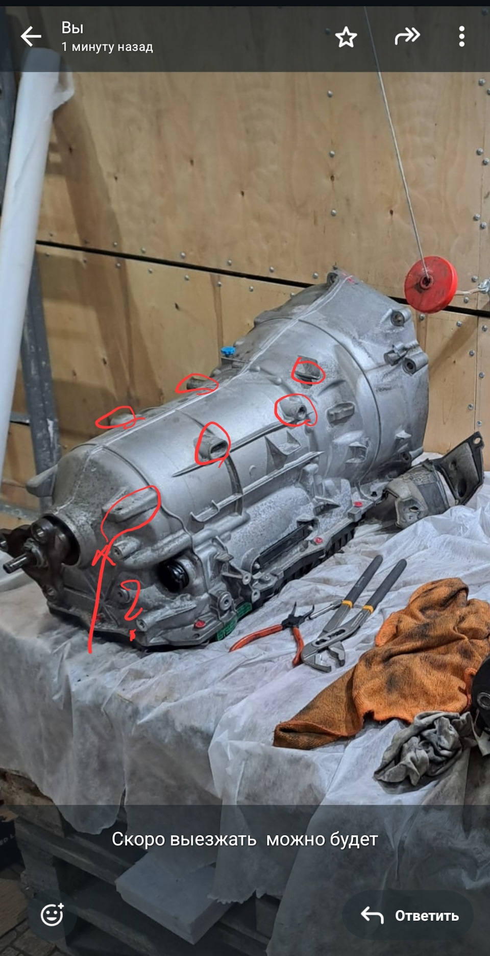

Далее необходимо подготовить корпус коробки, отпилив выступающие элементы т.к. тоннель ну никак не для неё.

Снова демонтируем 8hp75, отболгариваем лишнее.
Монтаж и примерка. Говорили, что доступ к верхним 2 болтам крайне затруднителен. ХЗ, никаких проблем:
В очередной из демонтажей коробки снял как выглядит большая переходная плита. Да да, центрирующая втулка не там, где надо. Не умничать мне тут.

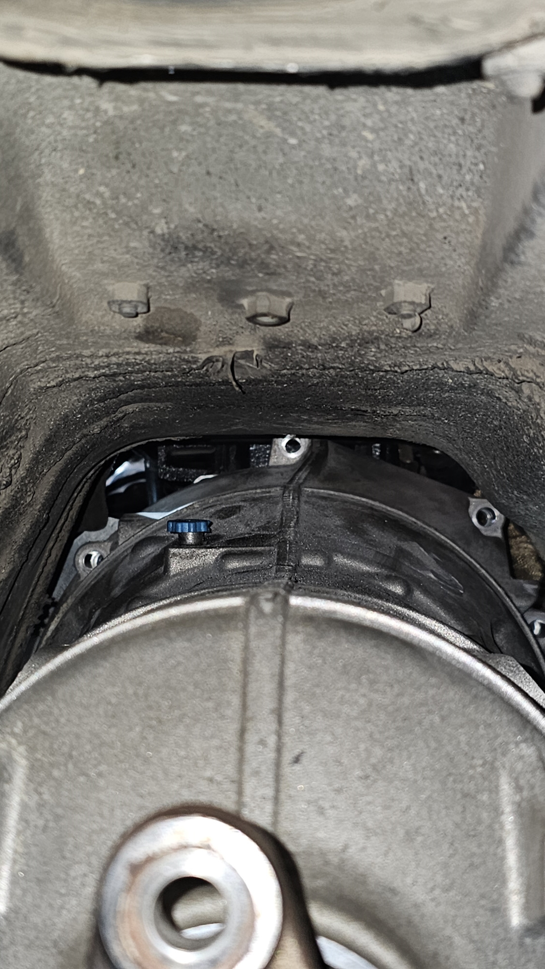

В 3й раз установка акпп, уже с подтяжкой на траверсе сзади. Не лезет она. Никак. Не для неё этот тоннель.
Это разве меня остановит? Да щазз ага ))))) Внимательно изучаем масштаб трагедии, оказывается, что нужно с левой по ходу движения авто "расширить" примерно на 1см, справа на 0.5см, сверху так же примерно 0.7см.
При помощи замечательного "расширителя" типа кувалда (Саня, спасибо за струмент), в течении почти 3х часов происходит "откувалдовывание" тоннеля. Даже не предполагал, что металл на СТОЛЬКО жёсткий.
Тем временем все работы усложнялись температурой на улице в тени, было +41. Насквозь мокрые (как в бане) продолжаем заниматься тяж.атлетикой.
Место расширения тщательно вымыто, обезжирено и покрыто хорошим слоем подготовленной мастики. Мало ли, на всякий случай.
Потратив на монтаж коробки неделю (это кажется, что легко), АКПП установлена на своё законное место с выдержанными вибрационными и изгибающими зазорами. Т.е. по факту расширять нужно на 1-2мм, НО, при боковых перегрузках, а так же прямых, двигатель с коробкой, как единое целое, весят достаточно, чтобы "гулять" на подушках. Отсюда акпп будет касаться кузова, привет гул, вой, вибрации. Так не делается.
Здесь показываю места для расширения тоннеля:

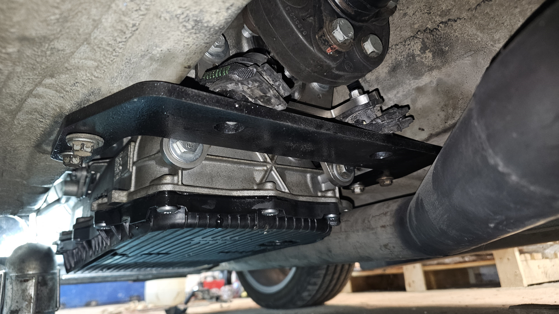

Пока до ночи время оставалось, подкинули и редуктор.
Там ничего особенного, редуктор и редуктор, монтаж и монтаж. Сток деталь — скукота.

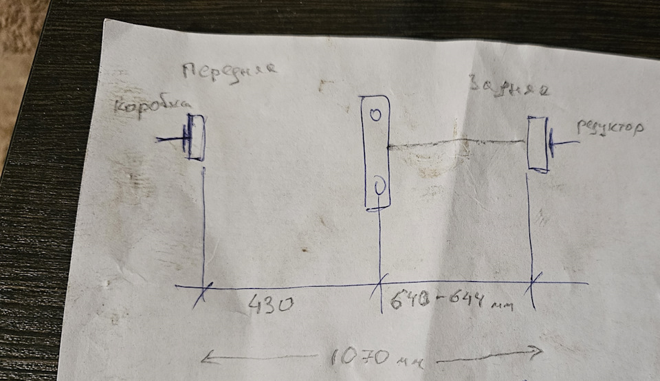

Теперь наконец-то можно кардан замерять, пилить, варить и ставить.
Размеры, которые получились у меня:

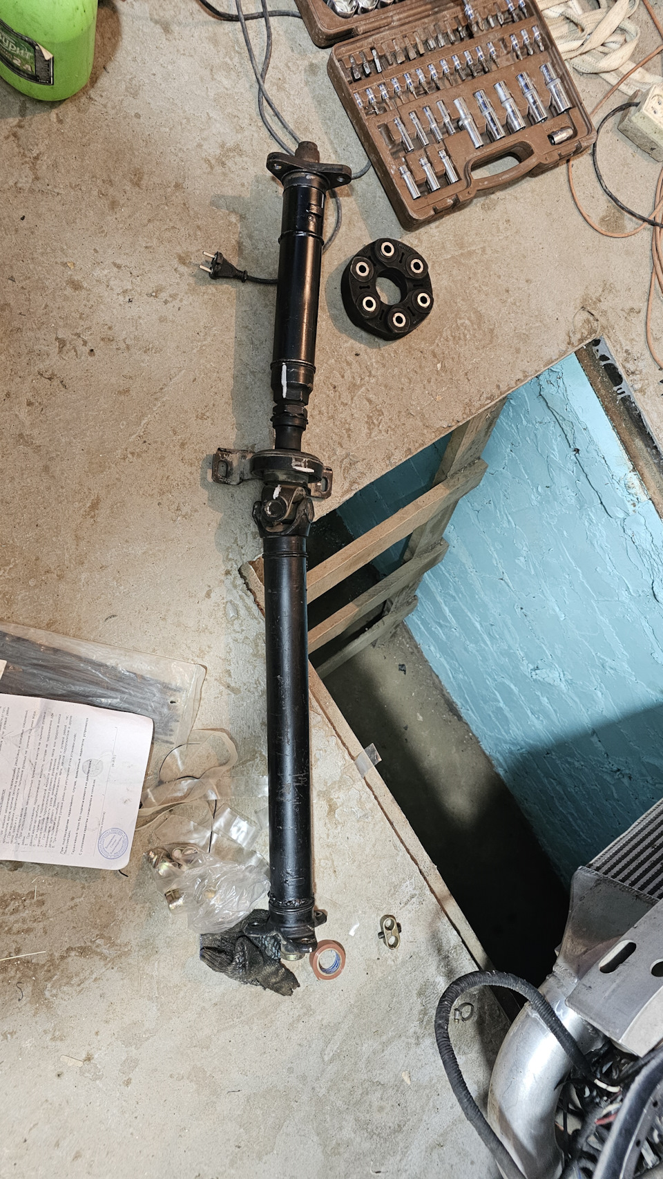

Берём заранее купленный кардан с Волгограда, отмечаем чего нам нужно отпилить и т.д., договариваюсь с Алексеем (отличный мастер в Волгограде), и в путь.
В силу очереди и выходных, оставляю до понедельника. Забираю, счастливый лечу домой, сразу в гараж на установку и…

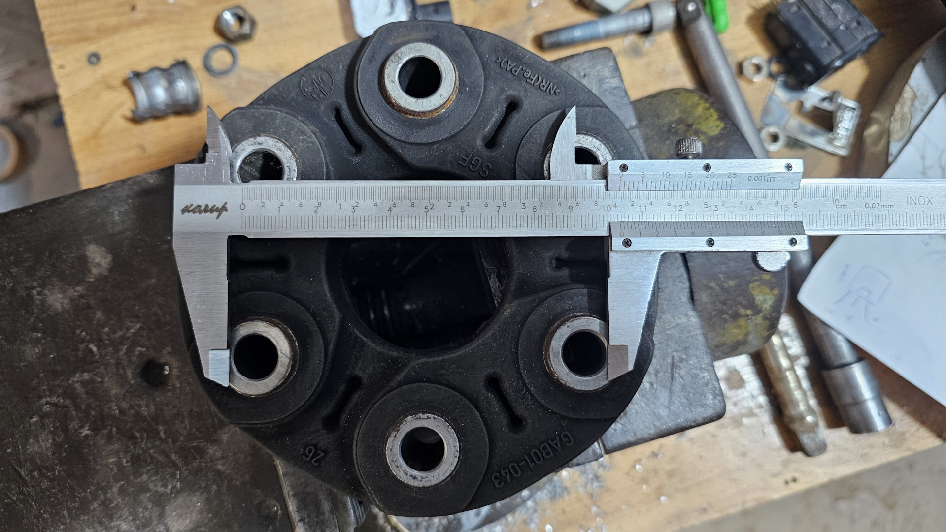

Хвостовик, который должен был подойти к моей коробке, как обещал продавец, совсем чуть не подошёл. Ну как чуть, на Жигули с тем же успехом встаёт. Твою ж мать…
Не прокатило сэкономить на кардане…
Обзвон людей, кто уже закупился, чтобы срочно мне отправляли — оказывается, все на этапе сборки уже.
Снова Авито и… Лучшее предложение — 25000 и доставка через 10 дней. Отпуск давай до свидания.
Настроение на нуле, делать нечего.
С точностью замеряю "уши" хвостовика, эластичной муфты штангенциркулем, чтобы повторно так не попасть и домой за поисками.
Напомню, вот размеры:
Нашёл! Продавец Александр из Оренбурга продаёт свой бу кардан с мёртвым подвесным за 2000р. Мне он целиком и не нужен, лишь хвостик. Созвон, проверка размеров — то, что нужно! Дальше как в выдуманной истории, разговор:
А: — Давай быстрее решай, а то мне собираться нужно, в отпуск едем рано утром
Я: — Куда собрались?
А: — В Сочи отдохнуть!
Я: — Маршрут уже смотрели? В районе меня не поедете?
А: — Поедем через Волгоград, там отдых и утром в путь. Если рядом, могу с собой его взять =)
Вот это повезло так повезло )))) Договариваемся и уже на следующий день с персональной доставкой из Оренбурга, кардан с нужными мне размерами хвостовика у меня в руках.
Снова к Алексею (кто переделывал мне 1й раз), посмеялись над ситуацией. Оказывается я далеко не единственный, кто поверил на слово продавцу. Даже не в первой 20-ке.
Срочно, нужно сделать качественно и срочно, деньги — сколько скажут. Спасибо Алексею, понял ситуацию, сделал за день. Цена вопроса за мой опыт не так велика, чтобы тянуть время. В подарок получил сальник на телескопическую часть кардана, который искал несколько лет т.к. в магазине он 4к+ и ждать от месяца.
Снова пулей домой, сразу в гараж и… ИДЕАЛЬНО.
