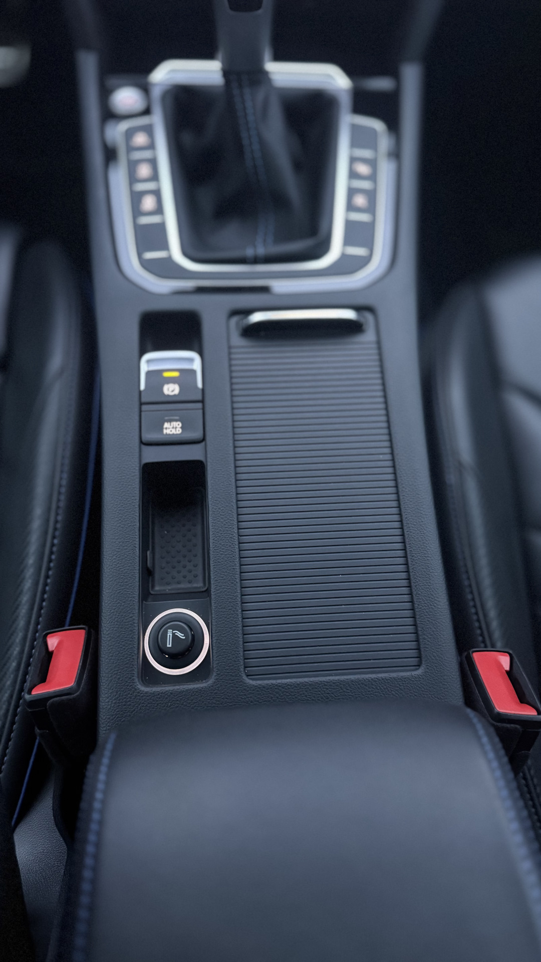

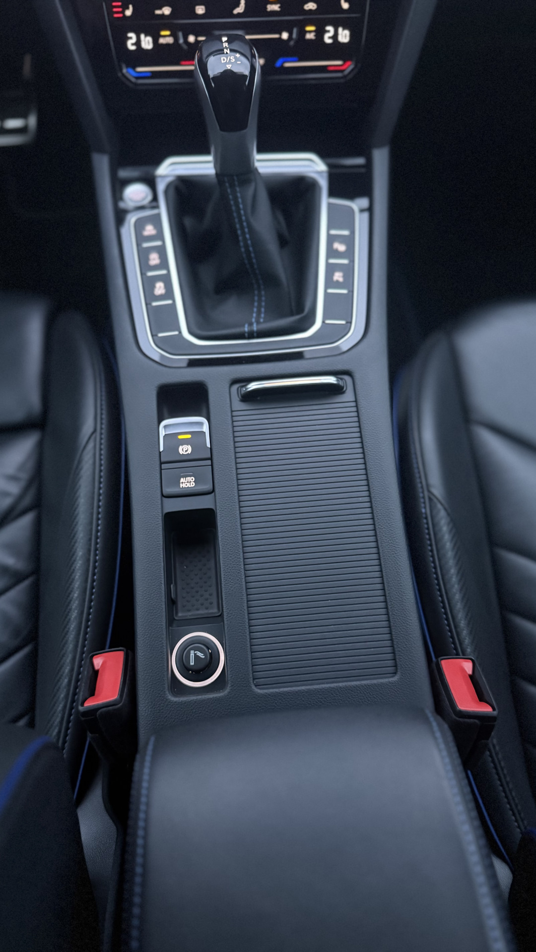

Все привет! Небольшая доработка салона, может кому то пригодится.

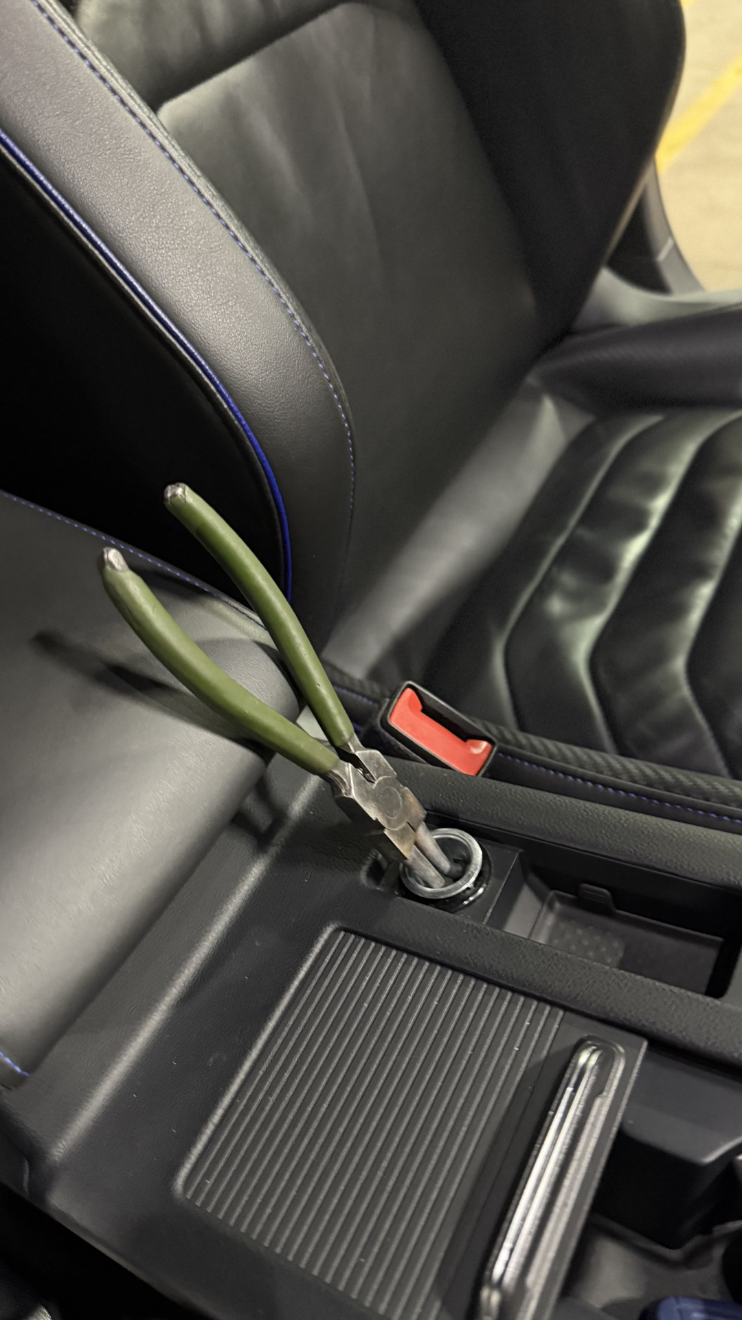

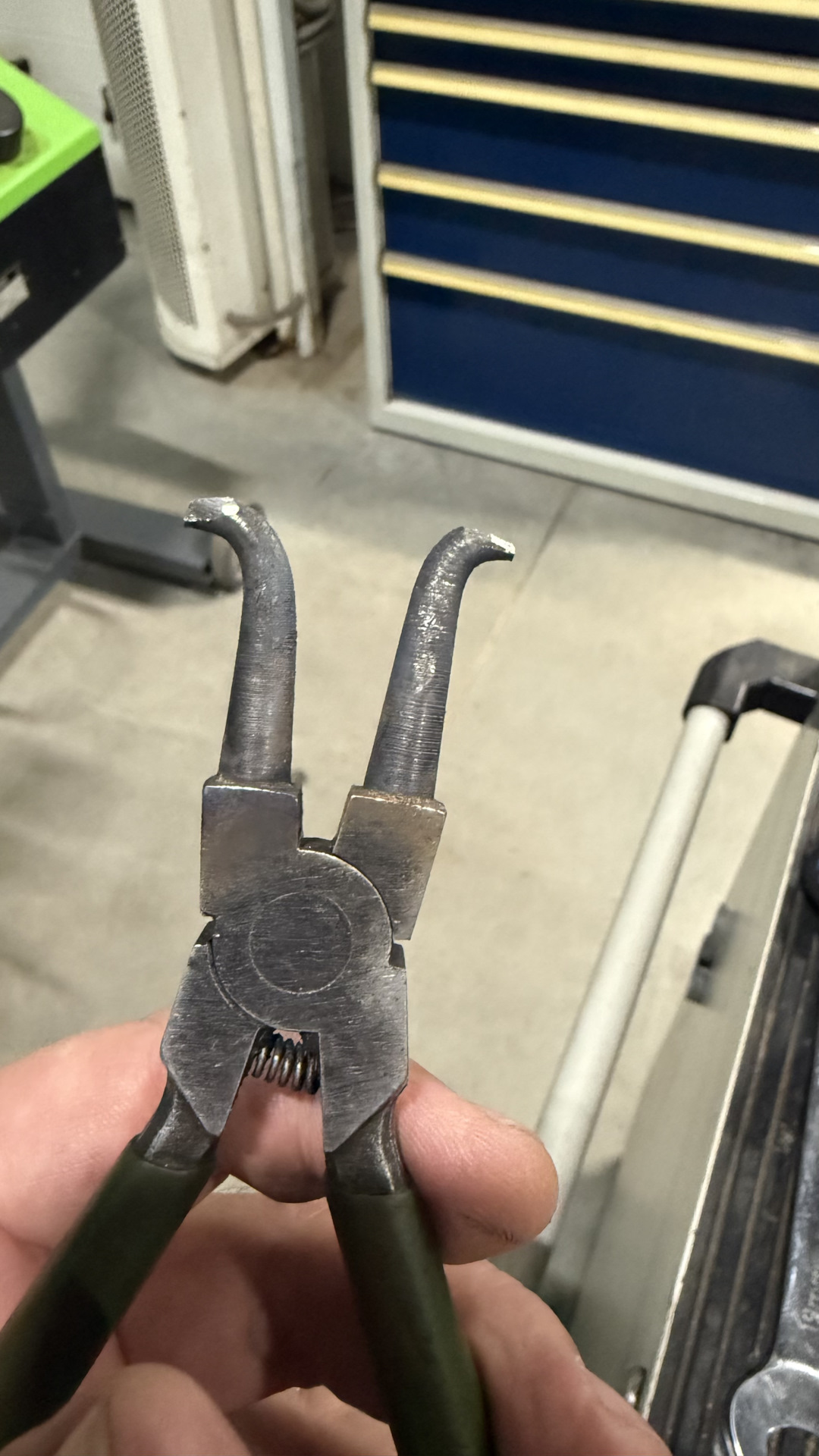

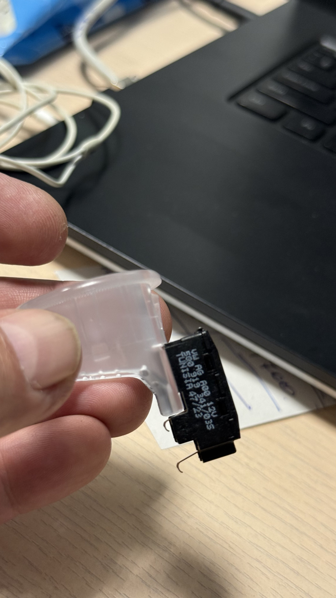

Для начала изготавливаем вот такой съемник

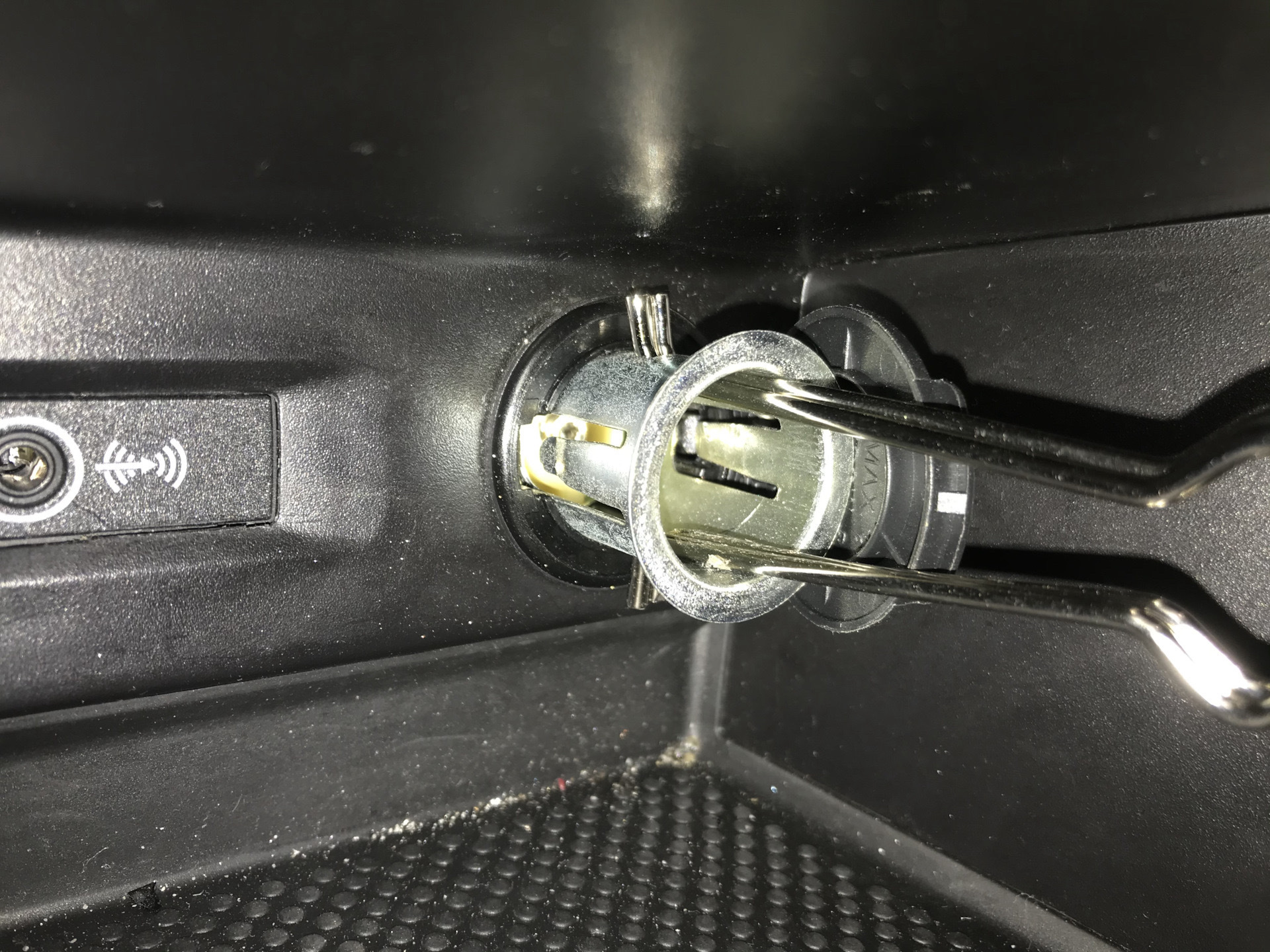

Есть конечно вот такой способ снятия розетки, тогда для начала советую снять розетку, а потом уж заказывать втулку с подсветкой, так как не у всех получится. Я с пассатом намучился в свое время www.drive2.ru/l/697486747025548492/

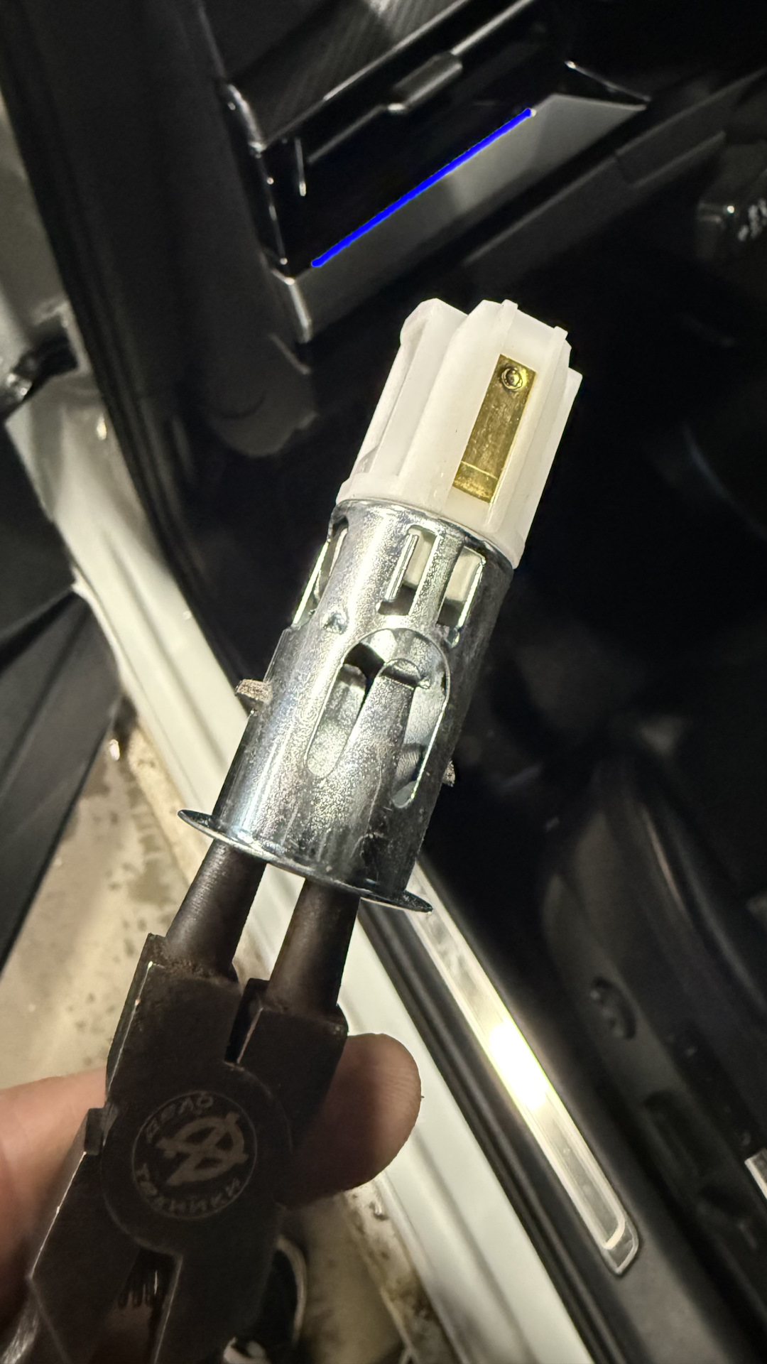

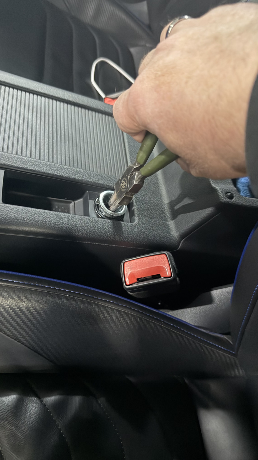

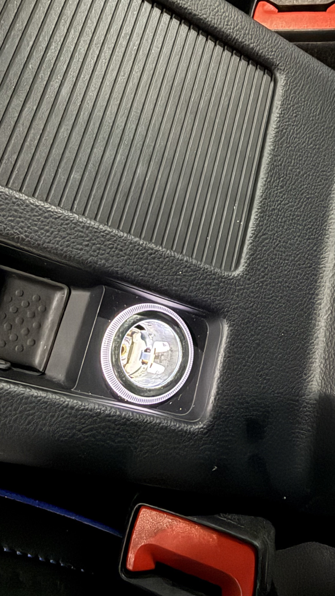

Разжимаем и тянем одновременно
Даже съемником тяжело выходит
Вот в этих местах разжимаем втулку и тянем вверх розетку

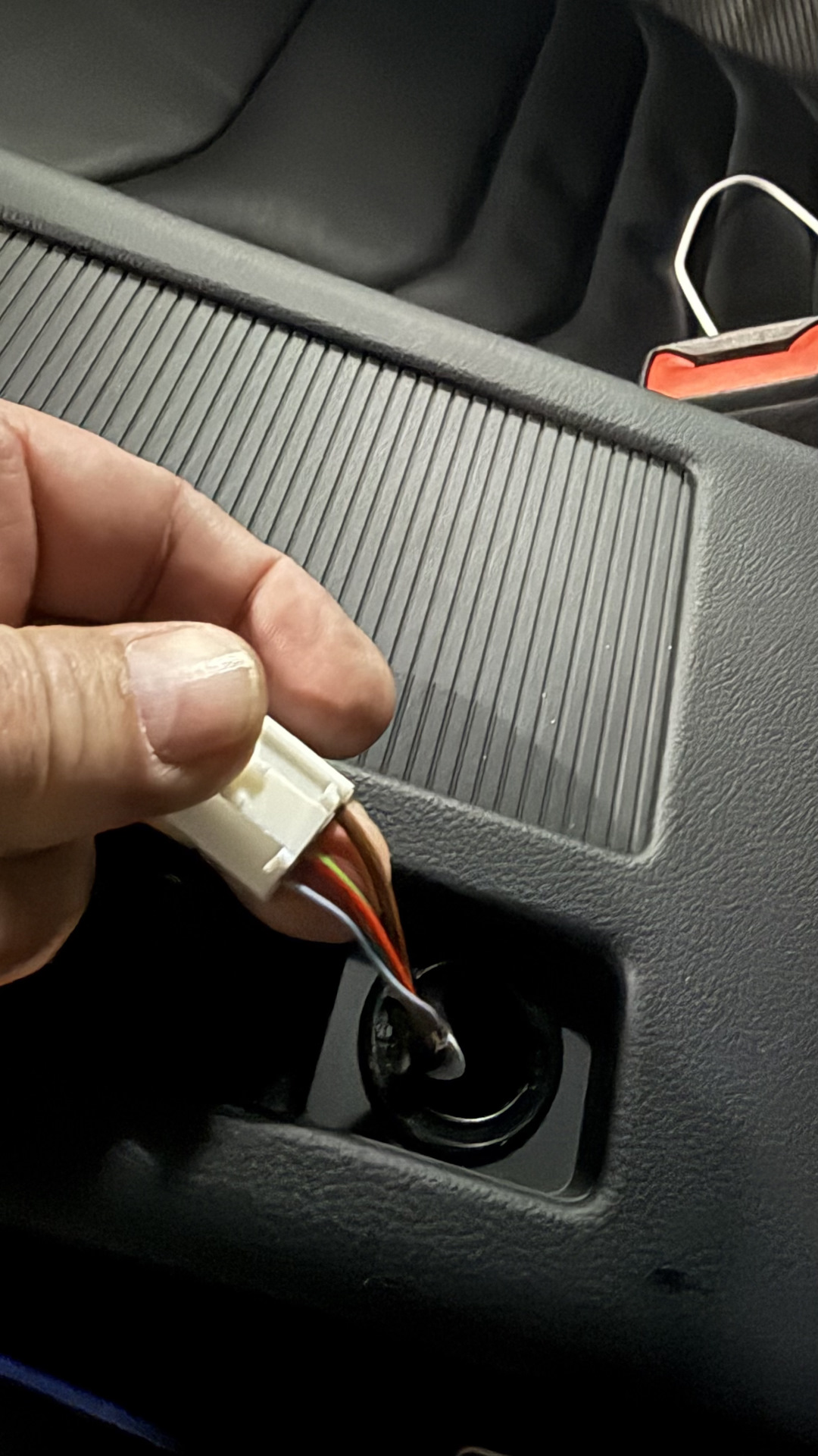

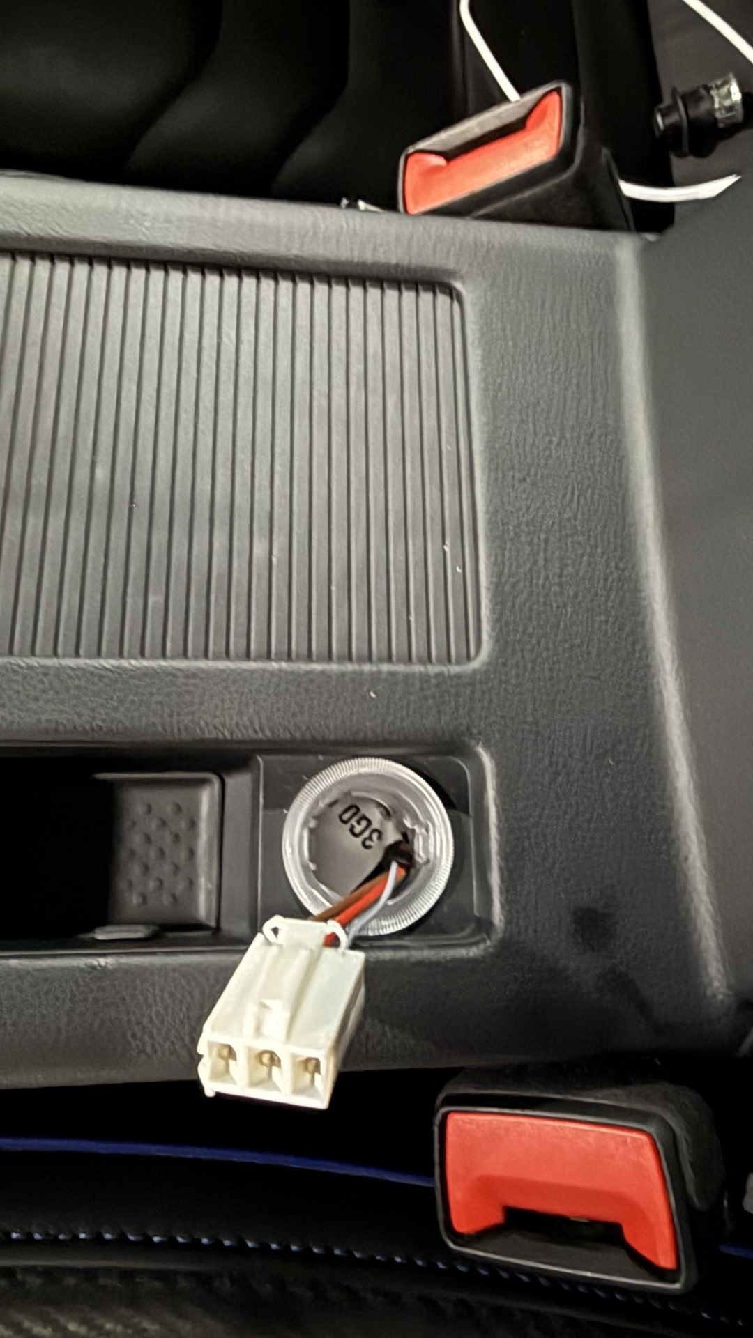

Смотрим что есть три провода, ничего дополнительно не надо тянуть

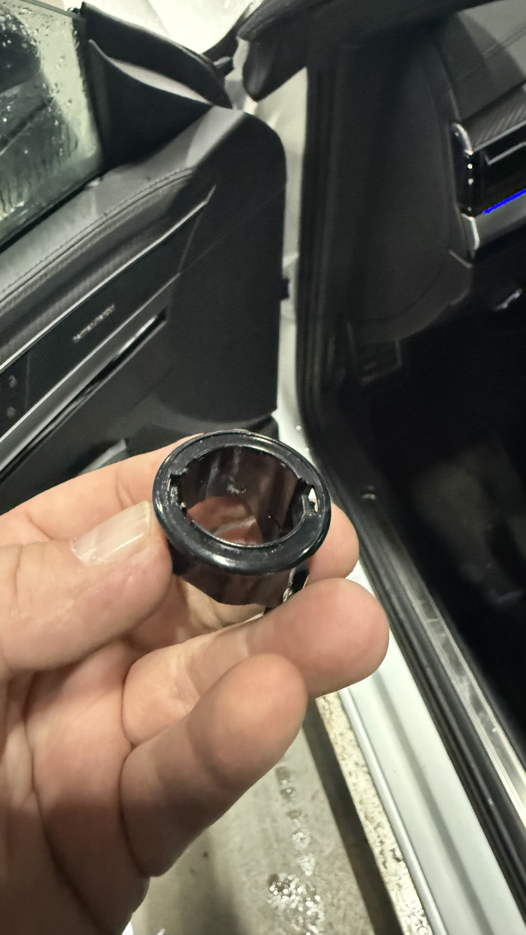

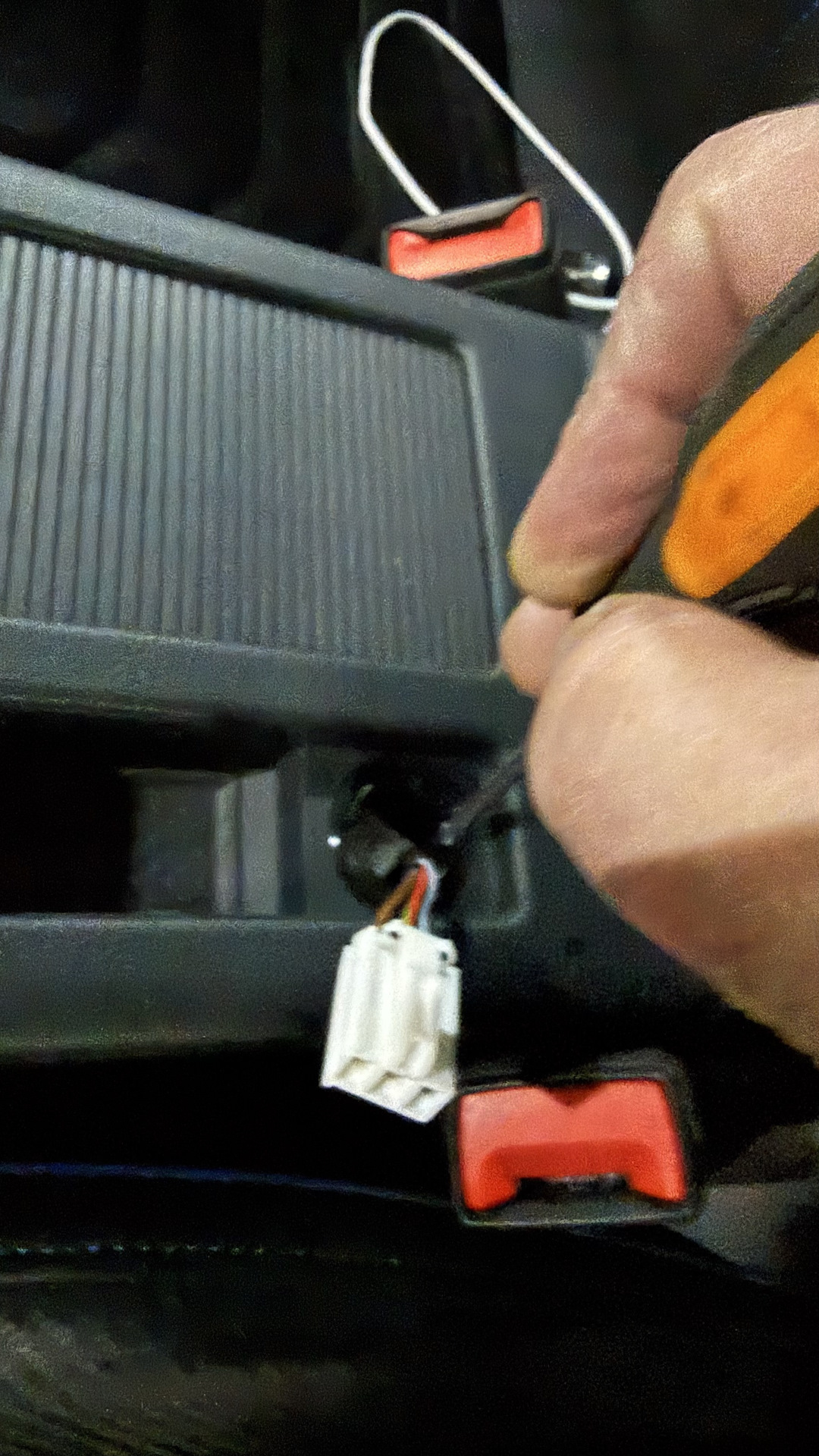

Отверткой поддеваем два уса
И достаем старую втулку

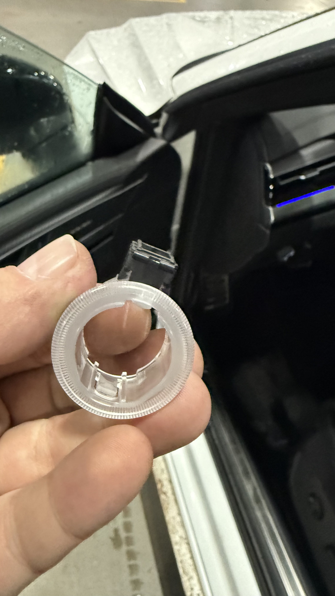

Берем новую втулку и собираем в обратной последовательности
