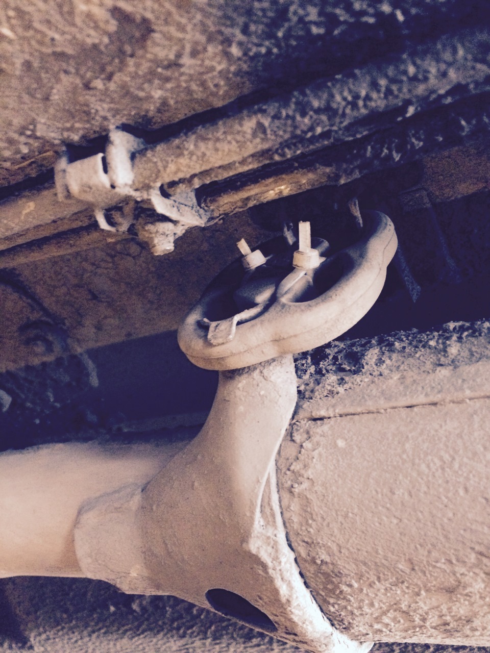

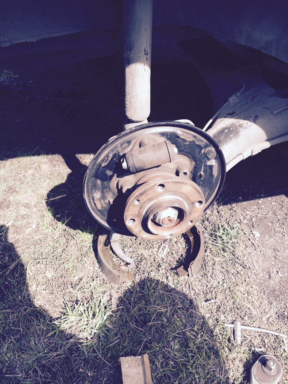

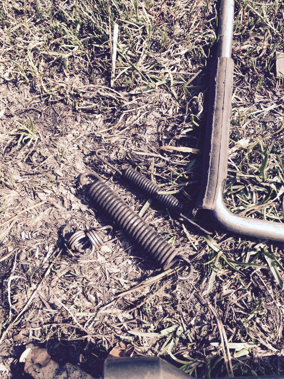

Что касается ремонта! При торможении в заднем правом барабане были какие то звуки, что то цокало! Было решено купить ремкомплект пружинок которые держут колодки! После замены, поменял с двух сторон, все посторонние звуки пропали и ездить стало по кайфу! Еще была проблема с глушителем, стукал об балку, не люблю всякие посторонние звуки! Взял пластиковые хомутики и подтянул все резинки и все стуки пропали!
