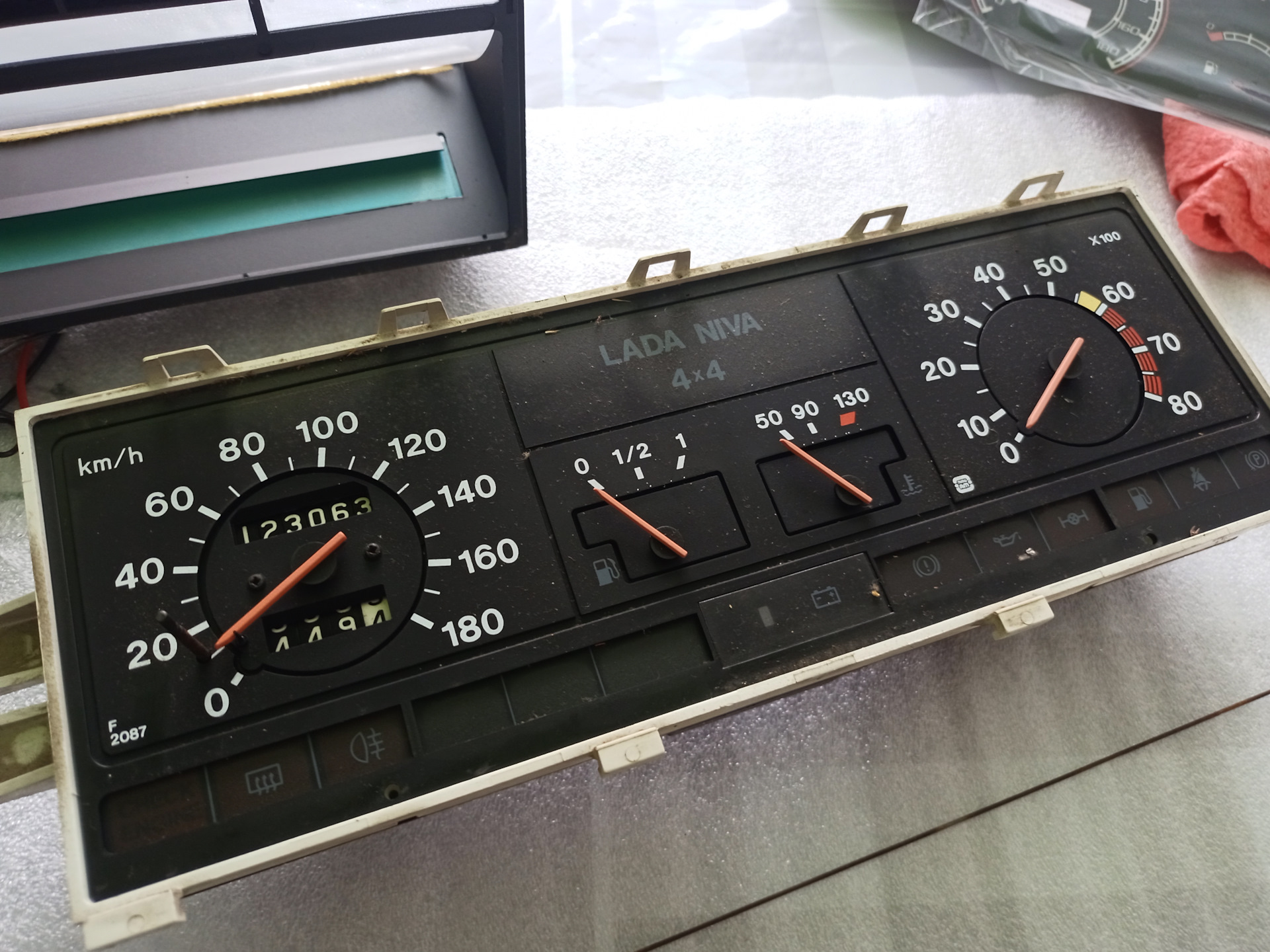

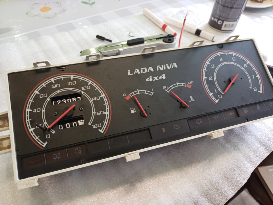

Привет народ, друзья и гости страницы ✊🤝. Катаясь как-то в темное время суток, поглядывая на приборную панель, меня посетила мысль о том, что мне категорически не нравится как она выглядит.😏 Нет, конечно расположение всех показателей и стрелочек смотрится довольно не плохо👌, но почему у нее такая фиговая подсветка. Есть же Нивы посвежее, там приборка темная, а все элементы показаний подсвечиваются лампами, или диодами. А на более старых там тупо светильник, поверх приборки 🤯. Ну надо же с этим что то делать, иначе некомфортно с каждым днём больше и больше.
Помониторил маркет плейсы, нашел для себя накладку на панель Нива, с Led — подсветкой.
На картинке выглядит достойно. Что ж, попробуем.

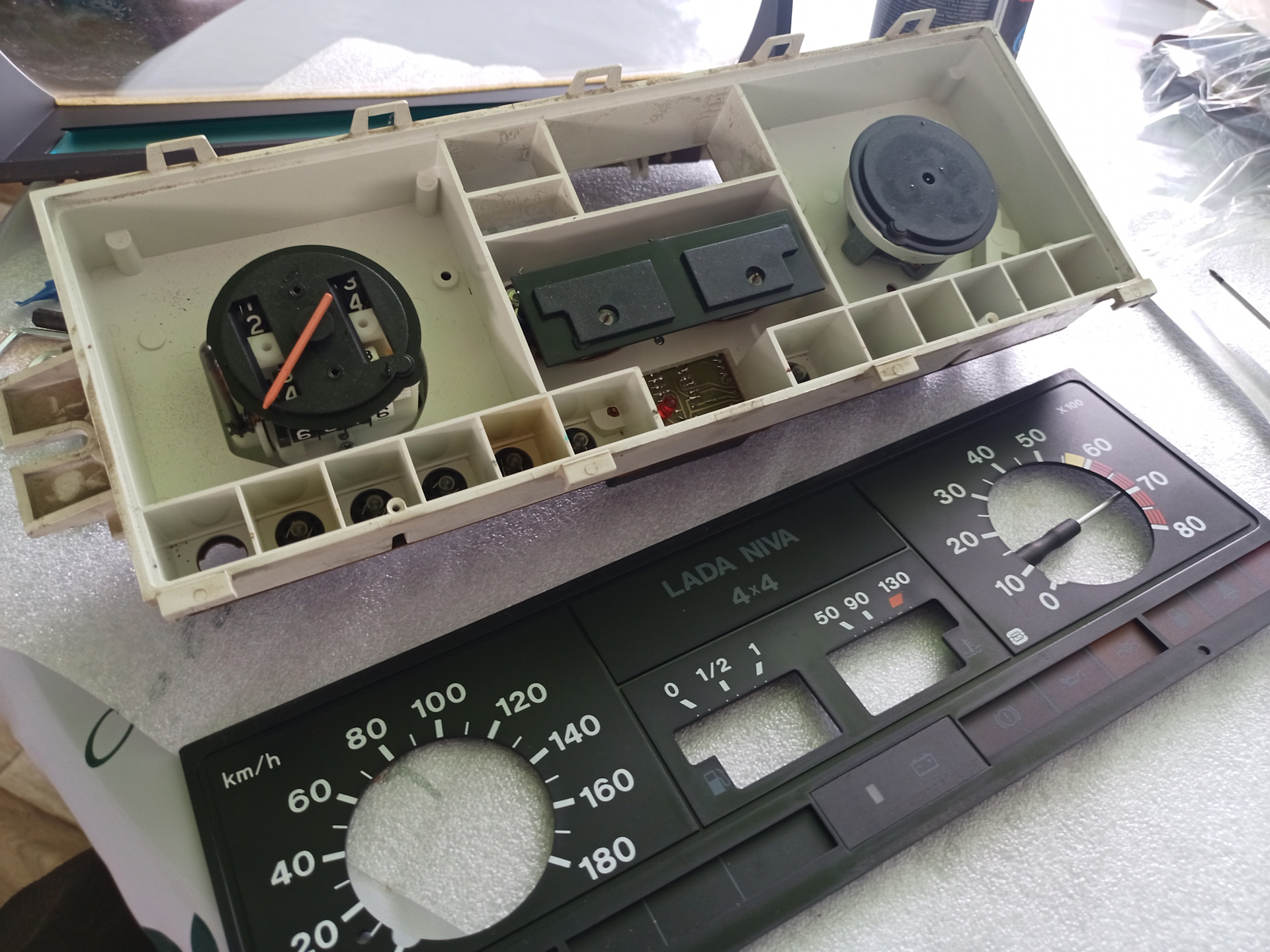

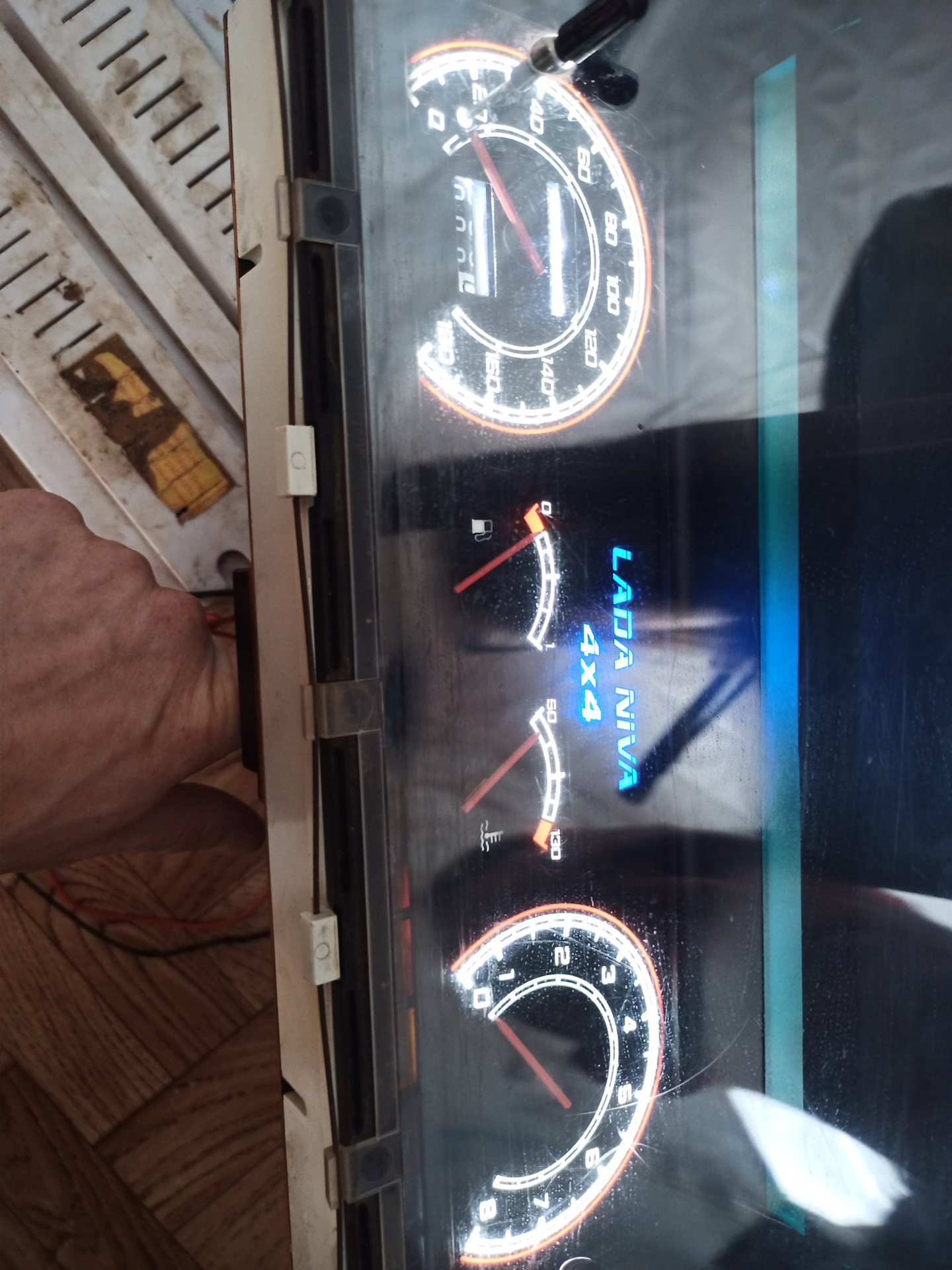

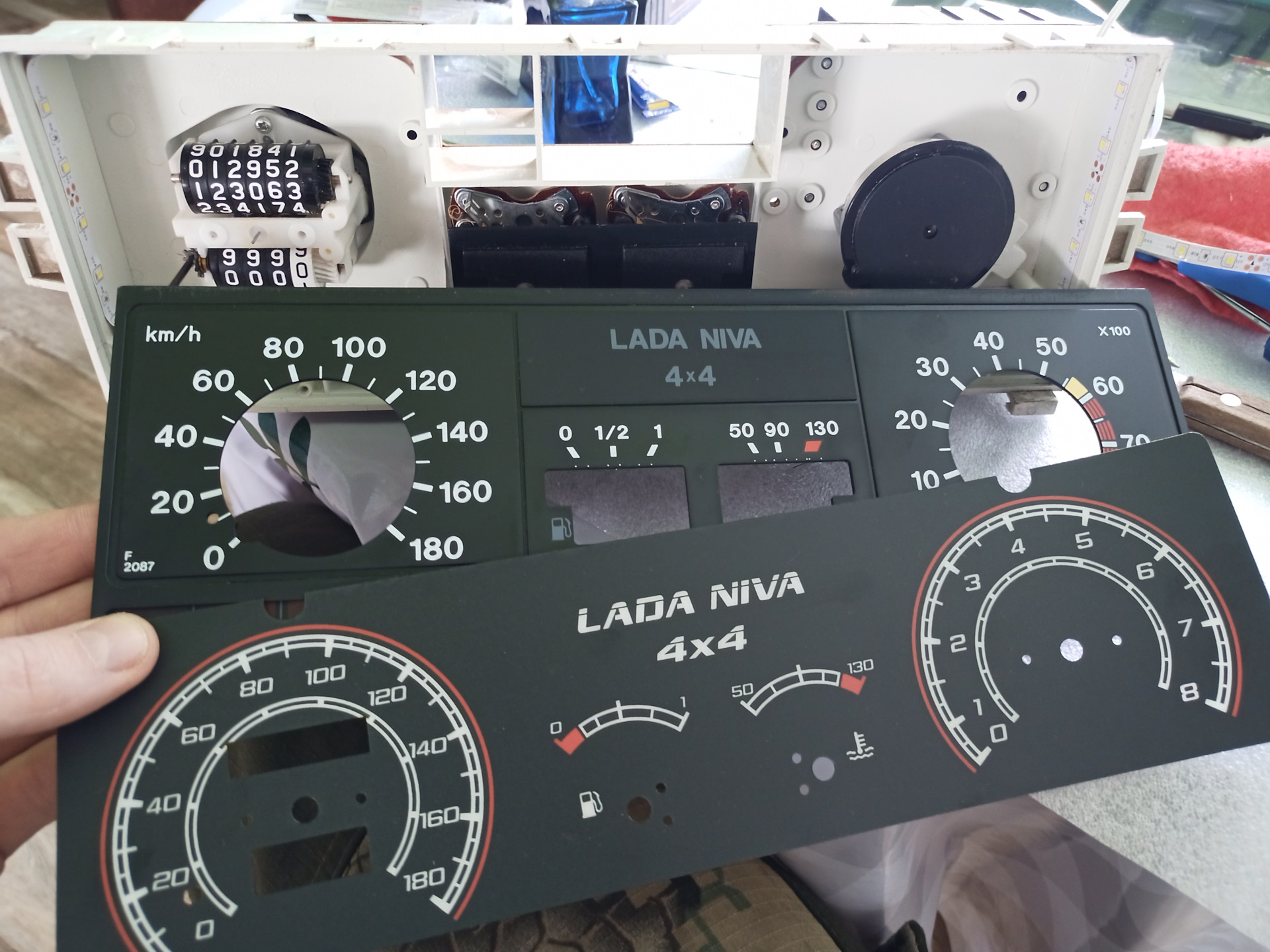

Заказал. Пришла. Монтаж до безумия прост, ну если руки конечно на месте.

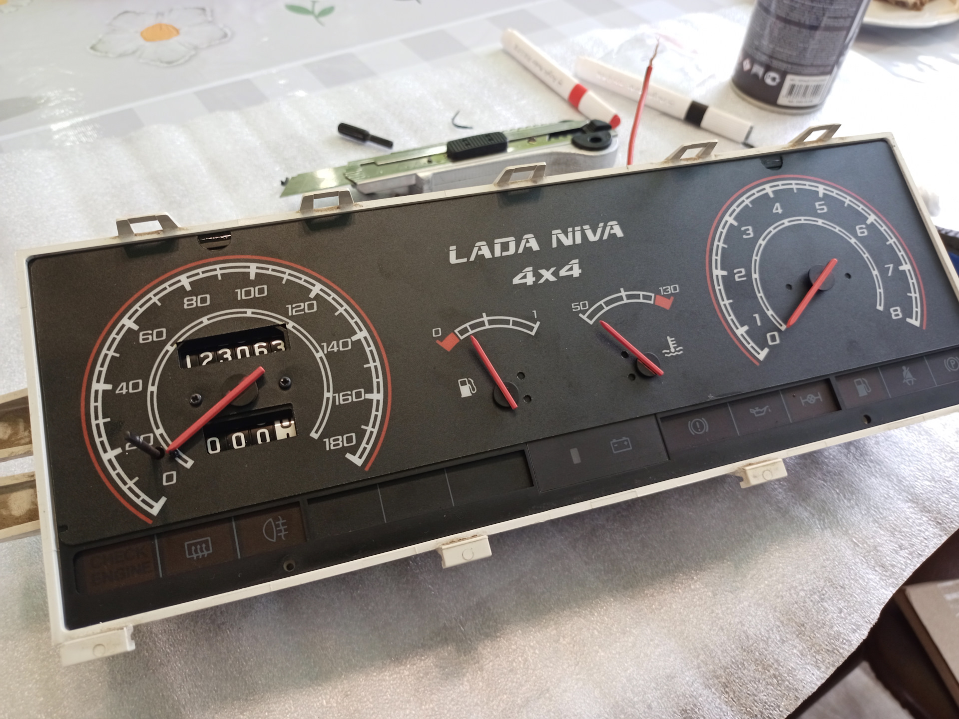

Далее пришлось поработать немного пилочкой, чтобы основная рамка осталась опорой для новой накладки, и все сажаю на клей — секунда( если не уверены то лучше его не использовать) возьмите, что то дольше сохнущее.
Ну и в концовке, фото уже установленной приборки, в темное время суток. Выглядит прям не плохо.
Главное ж чтоб меня устраивало.
Есть ещё одна задумка, ещё более усовершенствовать приборки. Но об этом в следующих БЖ✊
Всем полный бак ребята🛢️⛽

А почему на фотках 2 разные приборки? Сам делал или просто фотки скачал?
Первая с сайта покупки, остальные мои. И с чего это они разные?в каком месте?
А светодиоды просто клеятся в корпусе? И провода припаять вместо родных лампочек?
Лента клеится по внутренней части, там нужно в середине обломать перегородки, провода выводятся на заднюю панель и там паяются,
Там если глаза пошире открыть, то можно увидеть даже один пробег на всех🥸
Ааа. Ёпти. Там просто на одометре накладка повёрнута 🤣
