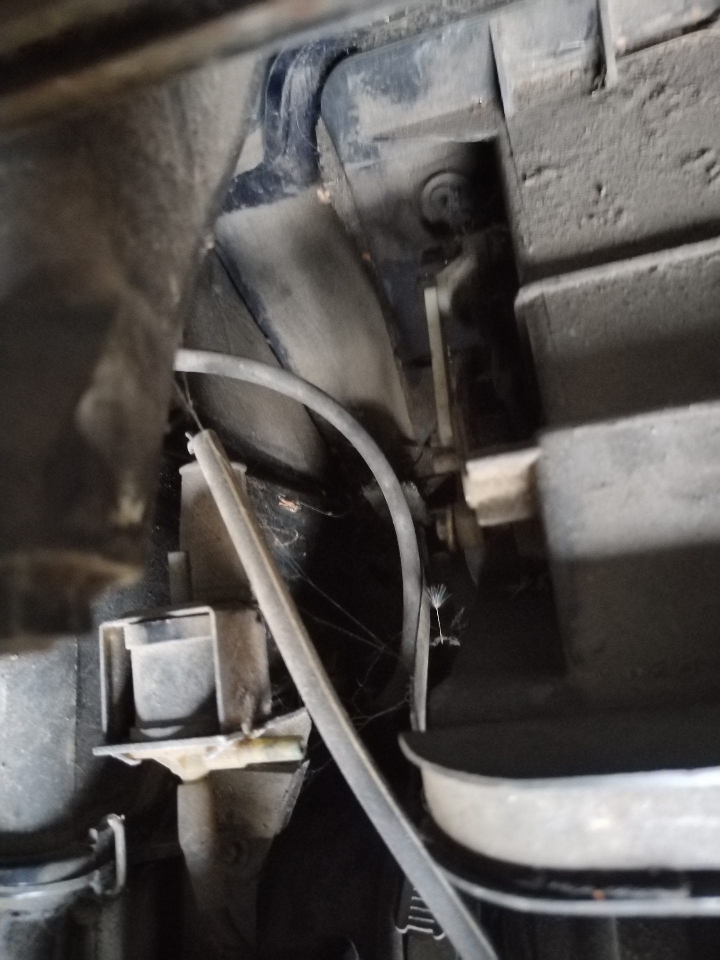

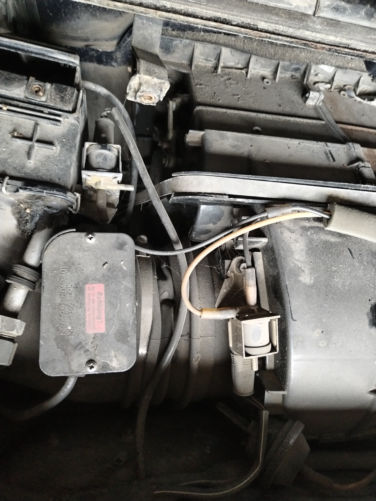

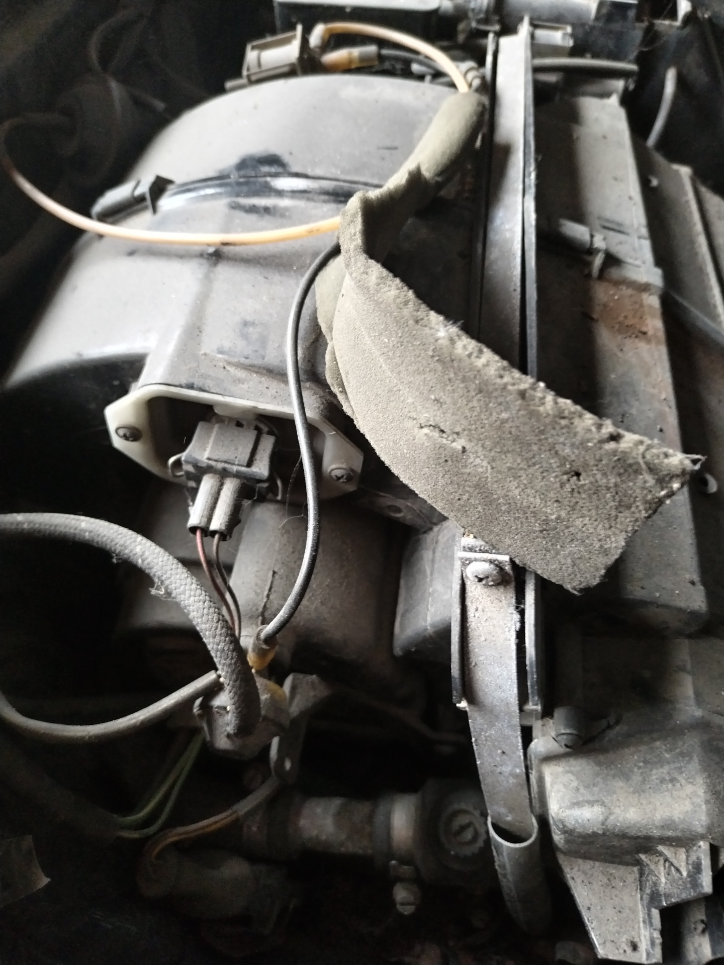

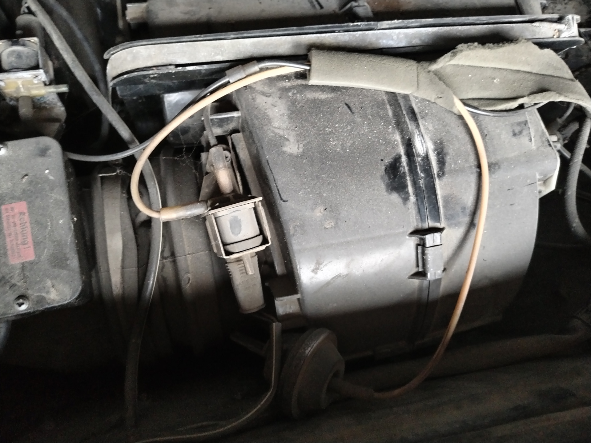

1. Замена радиатора отопителя (авто с климатом). В один прекрасный день ехал с супругой и на очередном повороте услышал вопрос — Это что за Хер*я мне на ноги вылилась? С каменным лицом ответил антифриз!
Итог- Замена радиатора заняла примерно день, разбор фото видео вакуумных трубок поиски на DRIVE2 статей, фото, комментариев. В общем да интересное занятие, но маловато инфы было с фото вакуумных трубок, я думал их не хватает, но оказалось для работы вакуумного клапана они должны быть с одной стороны с трубкой с другой без. (Если кому понадобится видео у меня на телефоне осталось) фото приложу для искателей мало ли кому понадобиться.

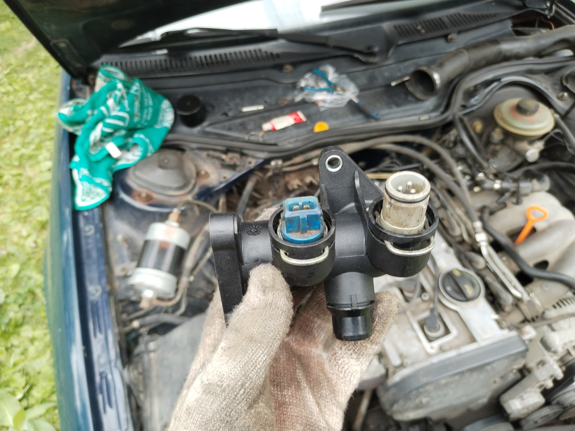

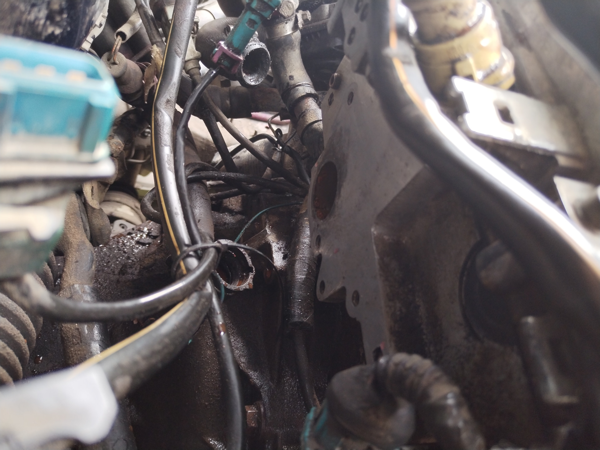

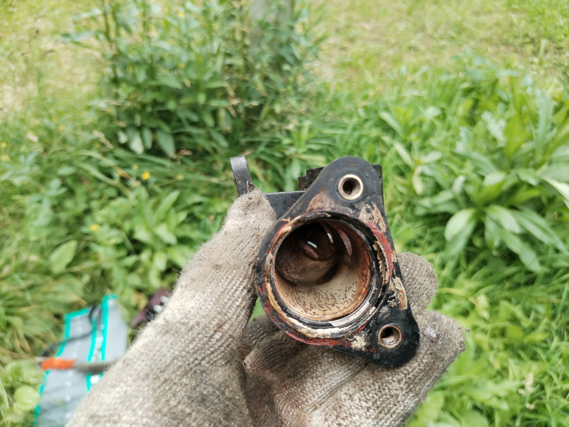

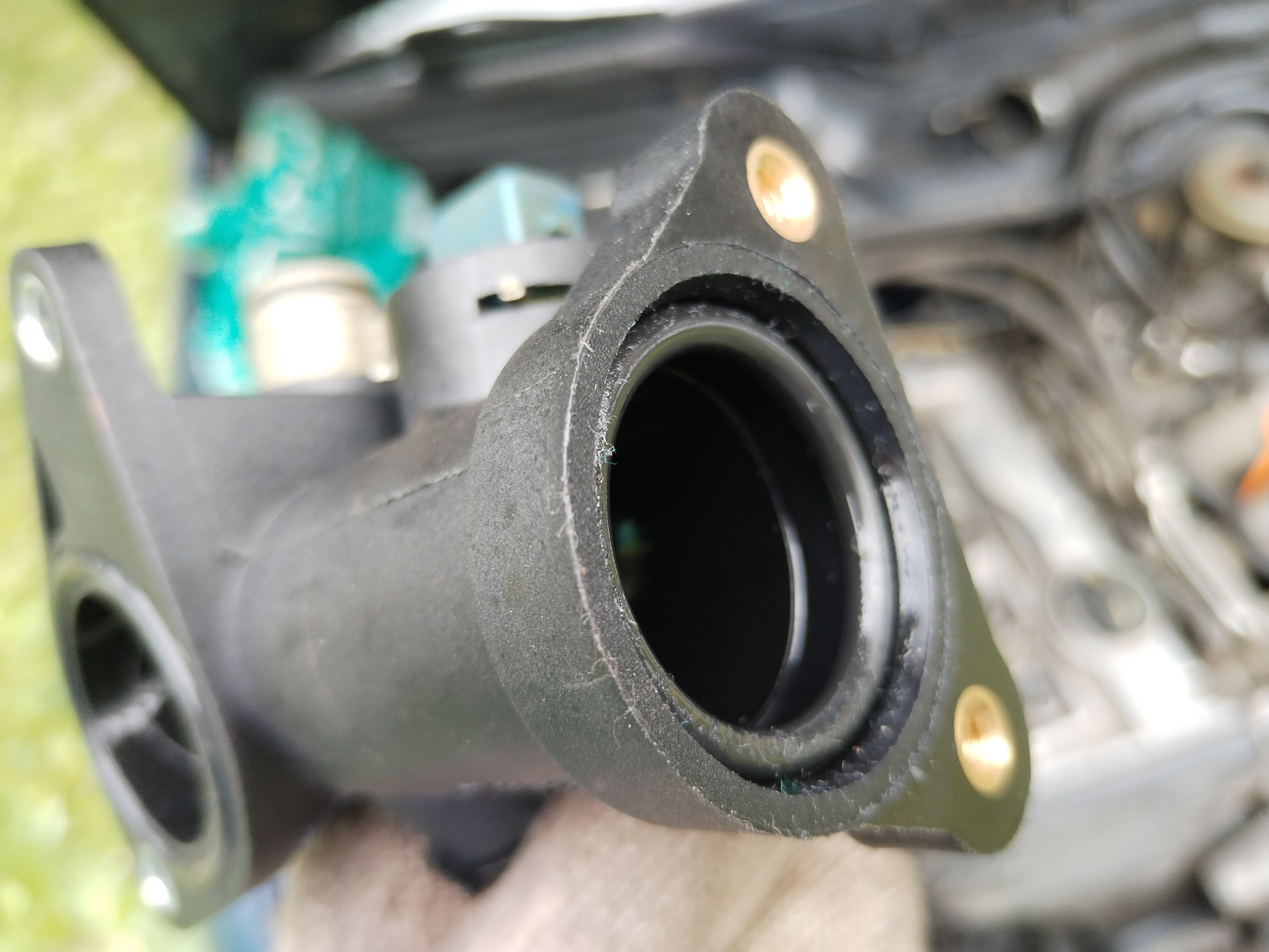

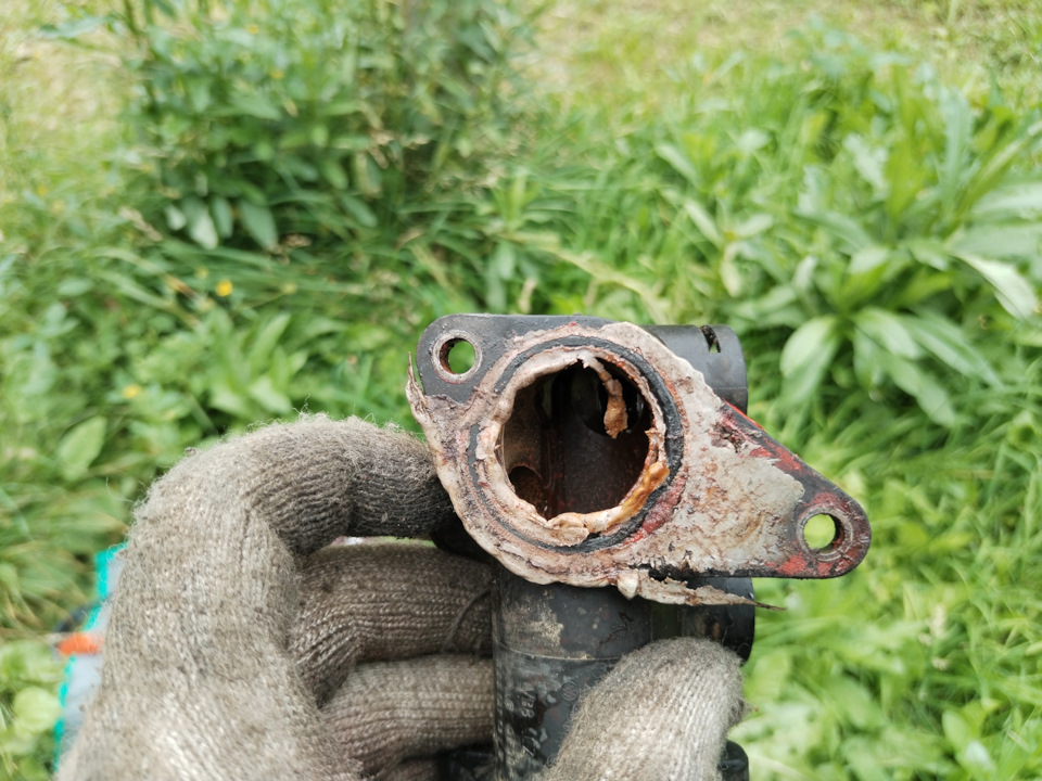

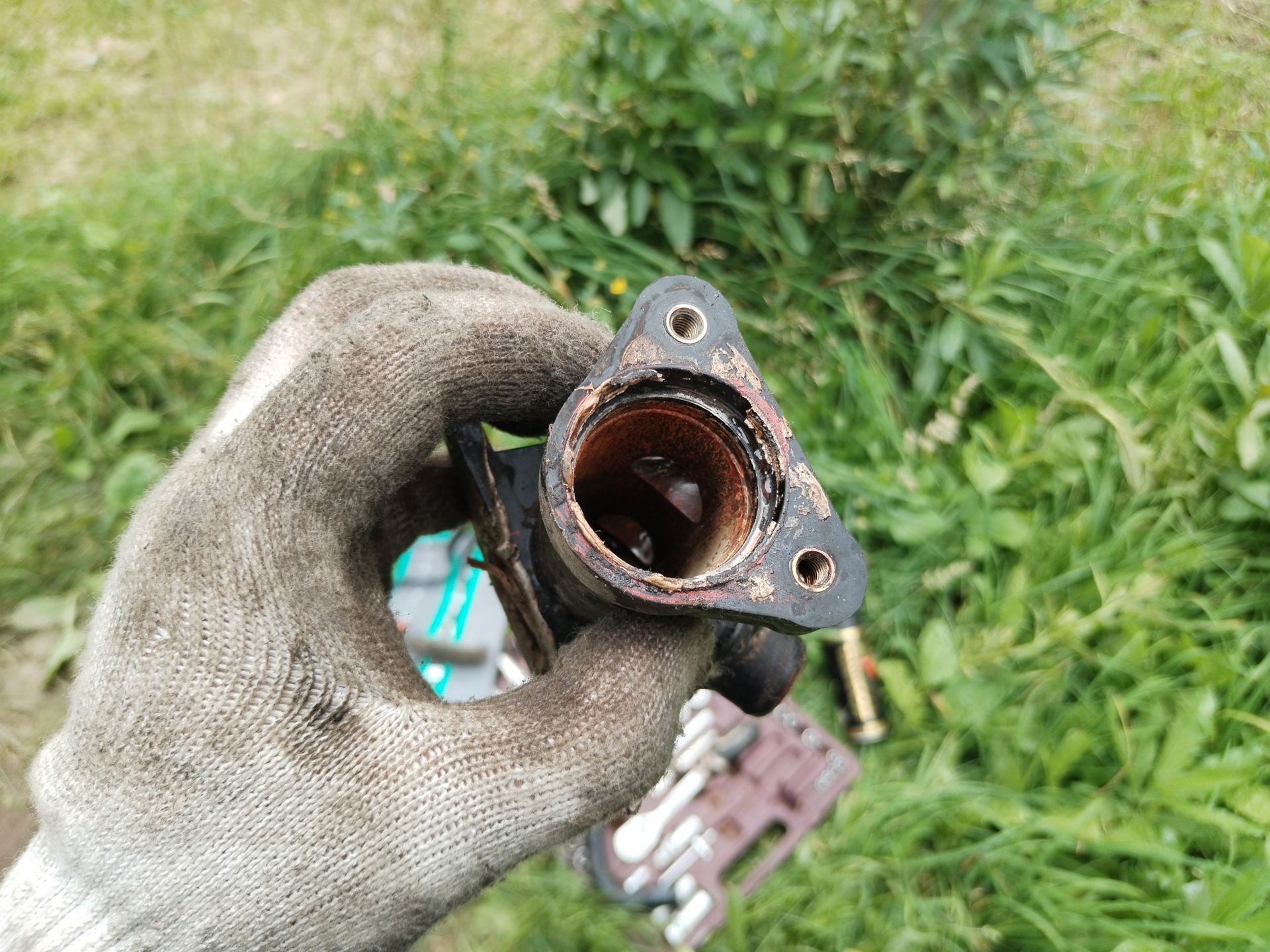

2. Фланец (тройник) "Улучшенной системы охлаждения". По дороге в город загорелась лампочка температуры, остановился и тут же из под капота повалил пар! Через минут 5 причина была найдена, патрубок фланца выдавило и вся ОЖ вытекла. Звонок близким, привезли воды накинул обратно патрубок (Благо стопорное кольцо не пролюбилось) залил воды и к дому. Через дней 5 ситуация повторилась только уже прям у дома. Замена фланца немного Ох.ел от того как было сделано и проблема решена. Так же замена уплотнительных колец сразу на все датчики, 2 на фото, третий возможно на климат (не могу точно сказать).
