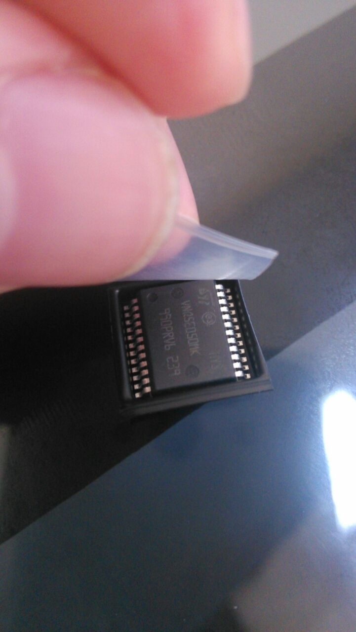

Итак, блок у меня в руках, полное наименование не помню, но на конце буковки "AD". Вскрываем его. Сражу предупреждения, что последствия вскрытия будут видны невооружённым взглядом из-за конструктивных особенностей блока (сама текстолитовая микросхема запаяна пластиком в корпусе блока).
Позвонив всю кучу интеллектуальных ключей, выявлен один неисправный. Его маркировка VNQ5E050MK. В России я таких не нашёл. Заказал на алиэкспрессе 5 штук, 4 валяются нетронутыми, могу раздать ))))
Вобщем, прогреваем его паяльной станцией, припаиваем новый, собираем, ставим в машину, подключаем наслаждаемся. Поворотник получил новую жизнь. Функциональных возможностей автомобиль не потерял ни грамма (все функции комфорта работают, всё проверил).

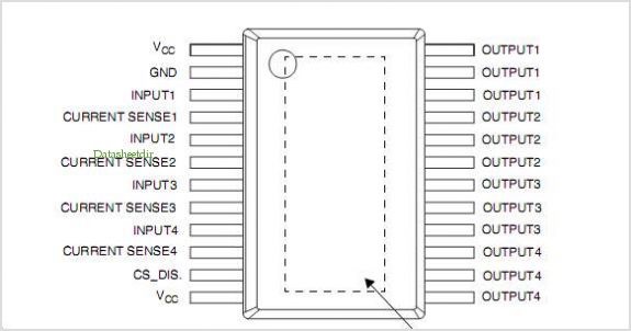

По поводу того, как проверять работоспособность и прозванивать эти ключи.
В электрике и электронике я не слишком силен, но подумав головой и используя здравую логику, пришел к такому выводу: если горит поворотник независимо от того включено ли зажигание или выключено, то значит на один из выходов подается сигнал с земли.
Выше на картинке ключа ищем ножку с землей (обозначение "GND") и прозваниваем этот пин на все выходы (обозначение "OUTPUT x"). Если прозванивается, значит беда.

Сегодня ремонтировал такой блок, данным способом выявить не смог, но сработала прозвонка не на минус питания, а на плюс, тоесть Vcc вместо GND. Так что прозванивайте и так и так ! Автору спасибо за наводку!

VNQ5E050MK в наличии у меня есть 9 штук. отдам всем желающим. только самовывоз либо доставка по МиМО.
Также есть 3 штуки VND5E050AK и 6 штук VND5E050MK.

номер блока 3АА937087A
номер детальки под замену VNQ5E050MK

Чем прозванивал?
знания в электрике на уровне школьных, поэтому обычным мультиметром.
Ого! А как определил, что он неисправный?
К нему подходит дорожка с пина, провод которого идёт до перердней левой фары к поворотнику. Метод интуиции)
плюс к этому прозванивалось "земля-выход4"
