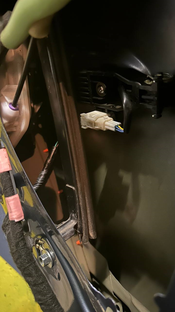

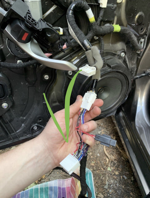

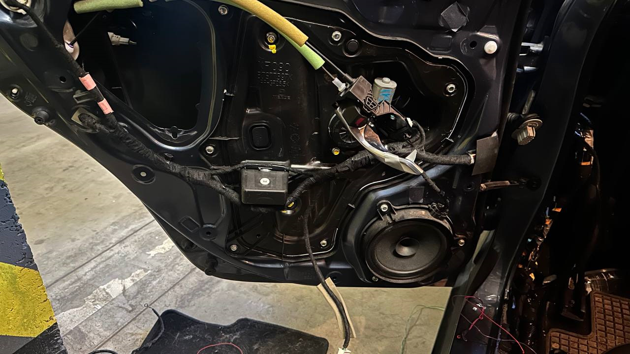

Проводка сразу была запараллелена с передними дверями (просто обжал в один дверной пин сразу 2 провода) и выведена назад.

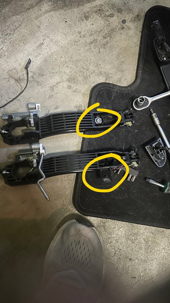

В ходе установки, выяснилось, что задние "кишки" ручек не имеют ухо для крепления провода, чтобы не колхозить просто перекинул ручки целиком.
В итоге получилось как-то так:

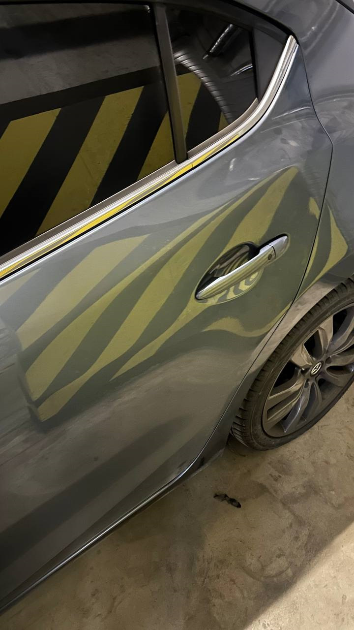

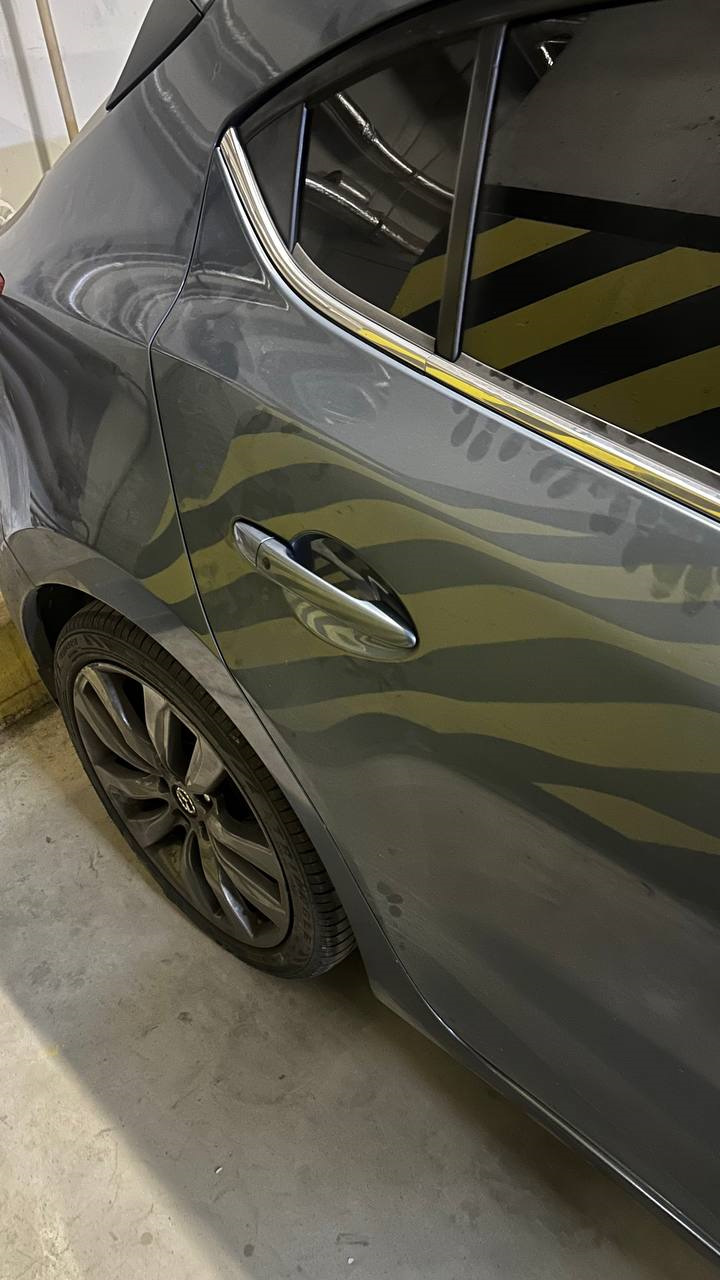

Решил не городить кучу фишек (сделал без шорт корда), потому что не планирую постоянно снимать проводку дверей (если понадобится снять, придется распиновать фишку АКЕ), в отверстие вставил резиновую заглушку.
В итоге получилось так

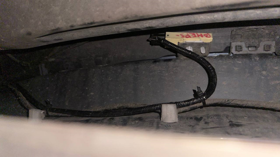

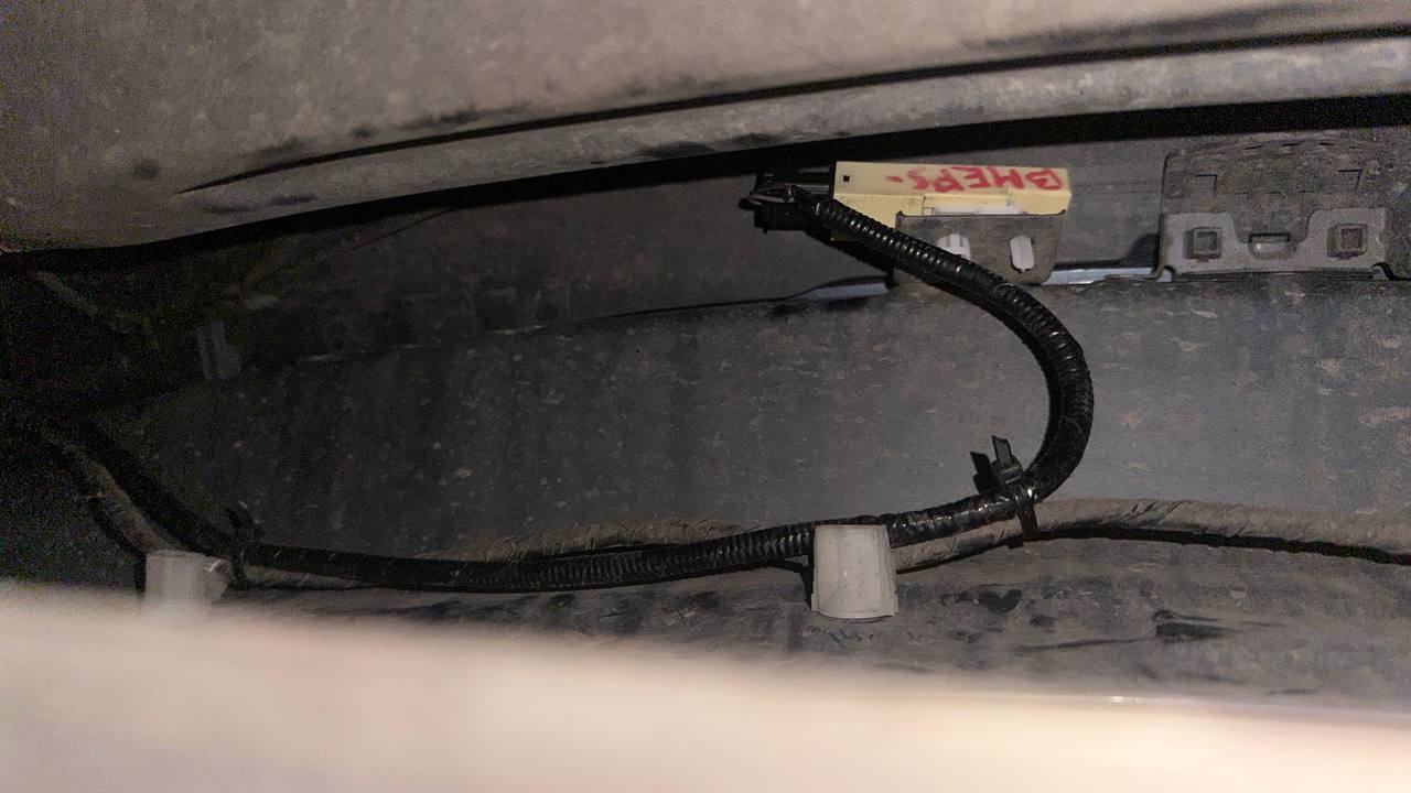

Заодно закинул заднюю антенну под бампер, бампер не снимал (до этого валялась в багажнике).

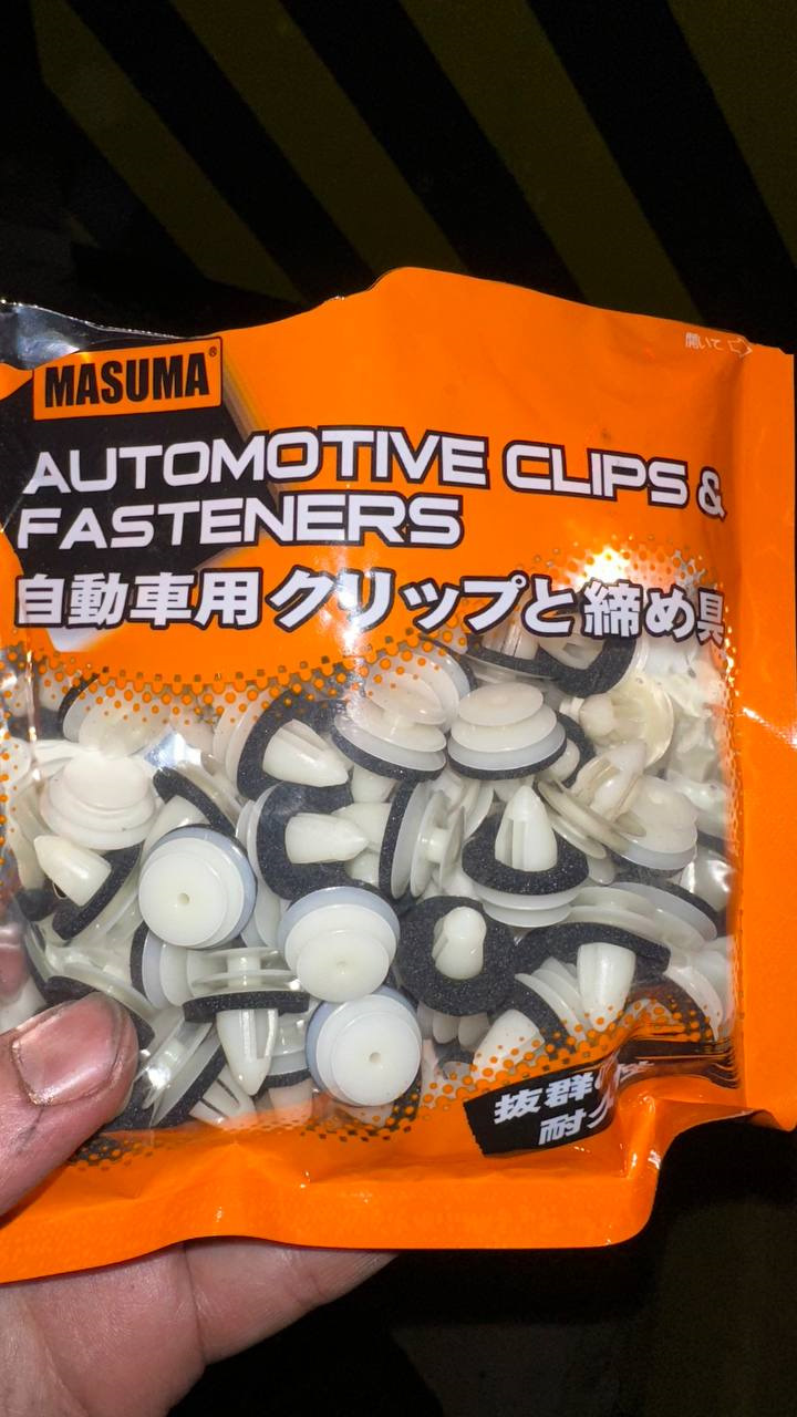

Пока снимал задние обшивки, сломал 4 клипсы (нашел только одну), пришлось купить в ближайшем магазине такие (если сравнивать со сломанными, то клипсы огонь, если с целыми, то просто мусор, в итоге заказал нормальные :))
