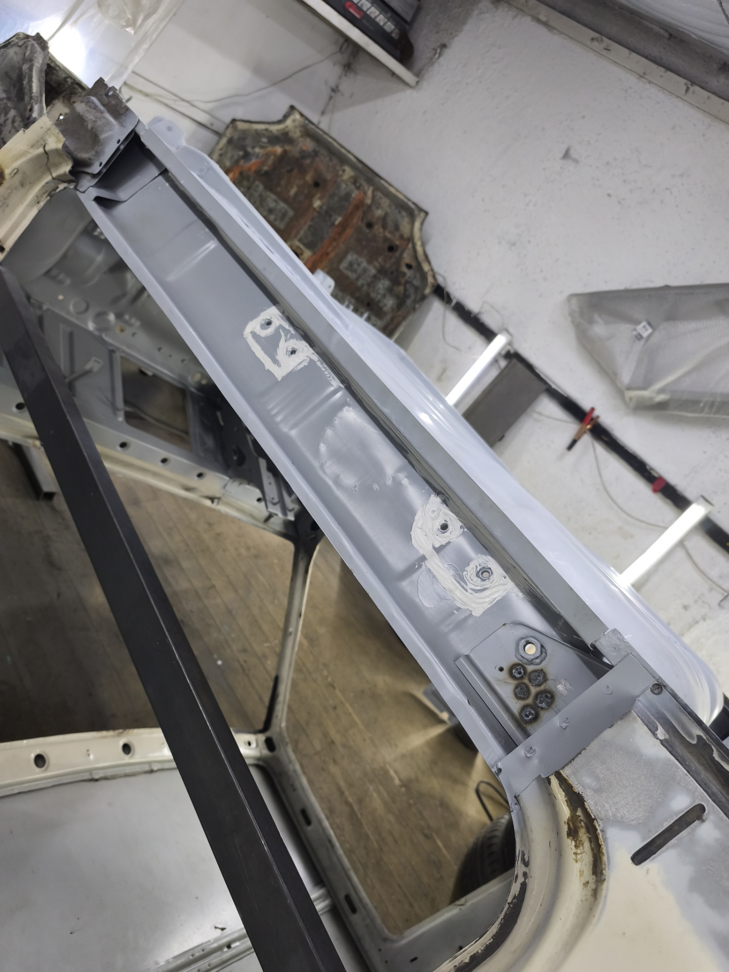

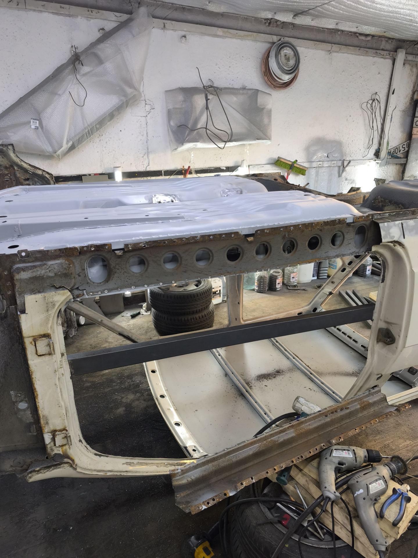

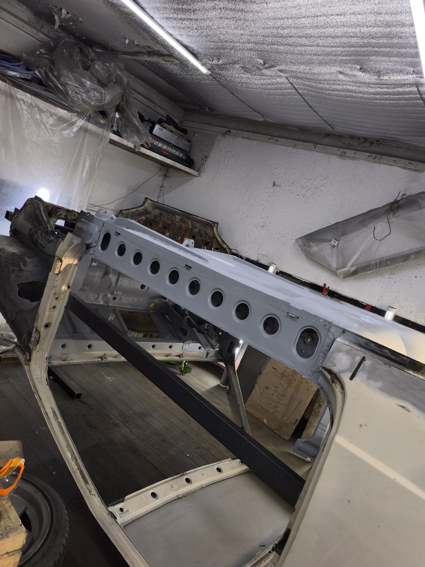

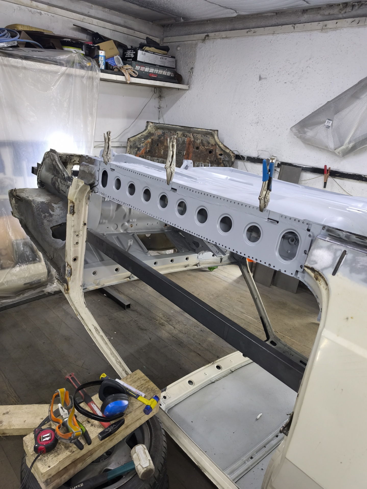

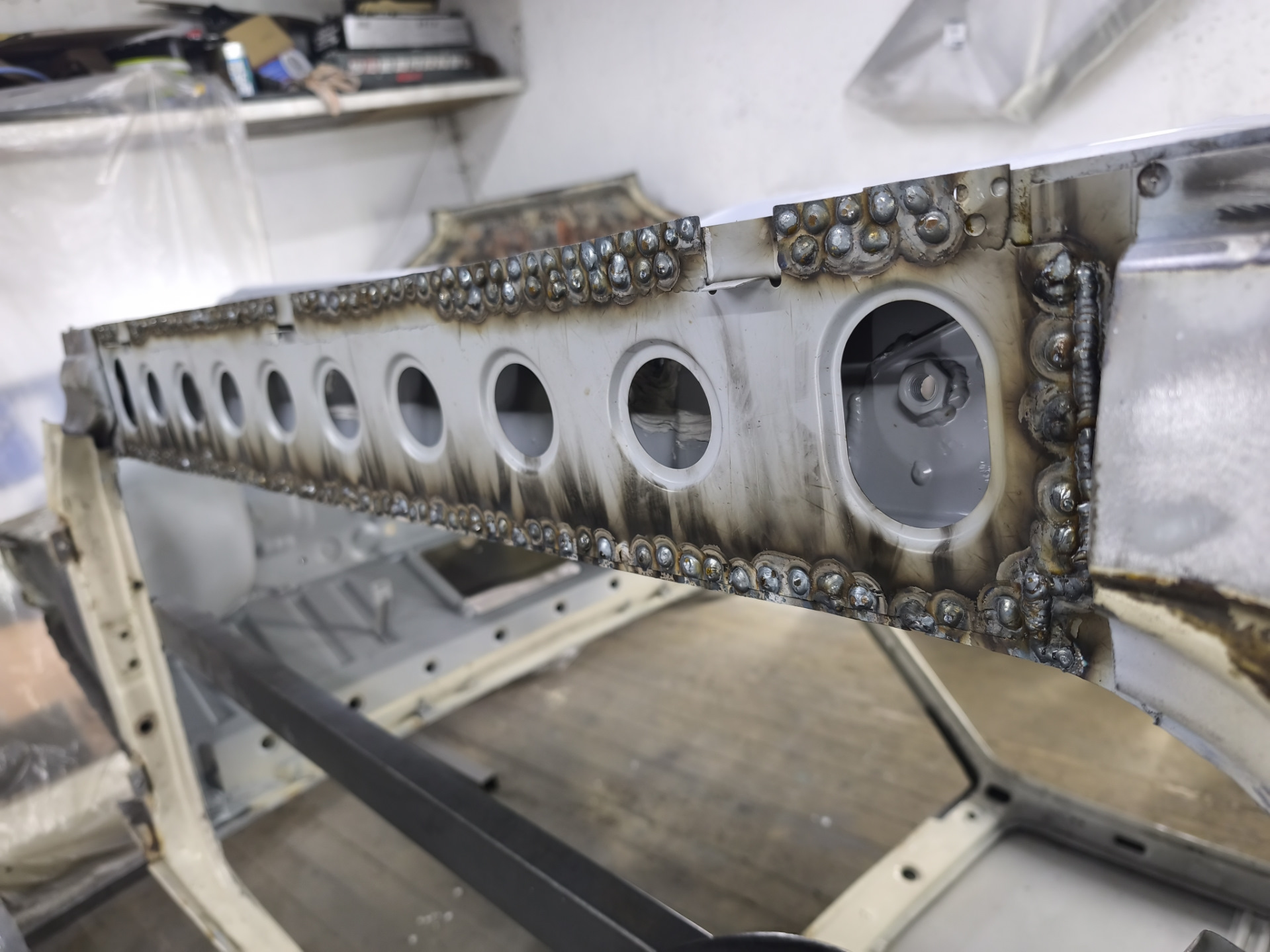

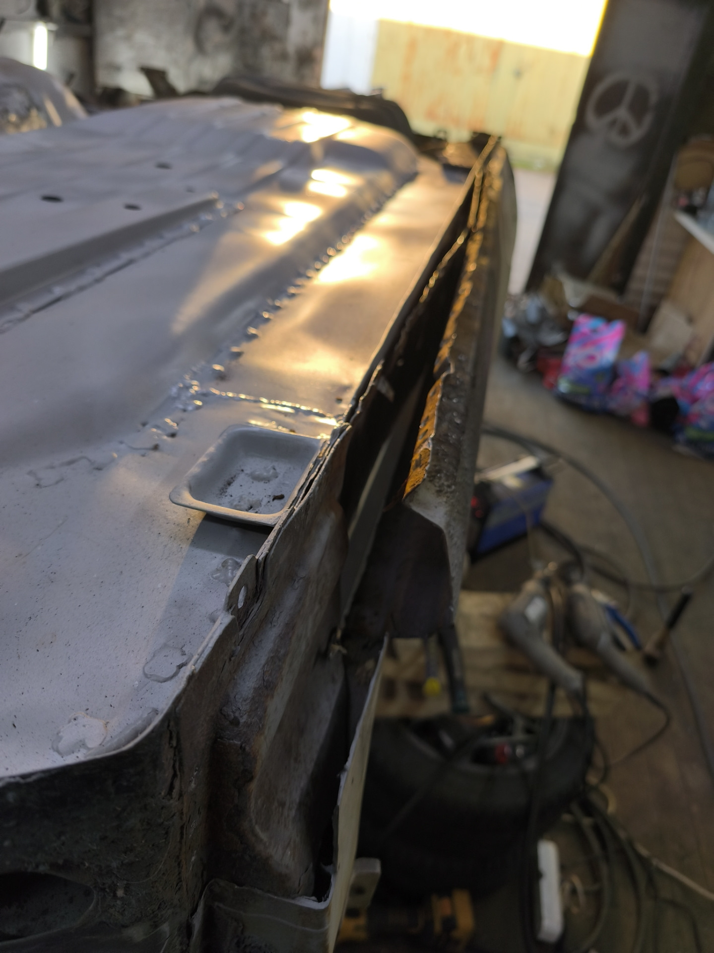

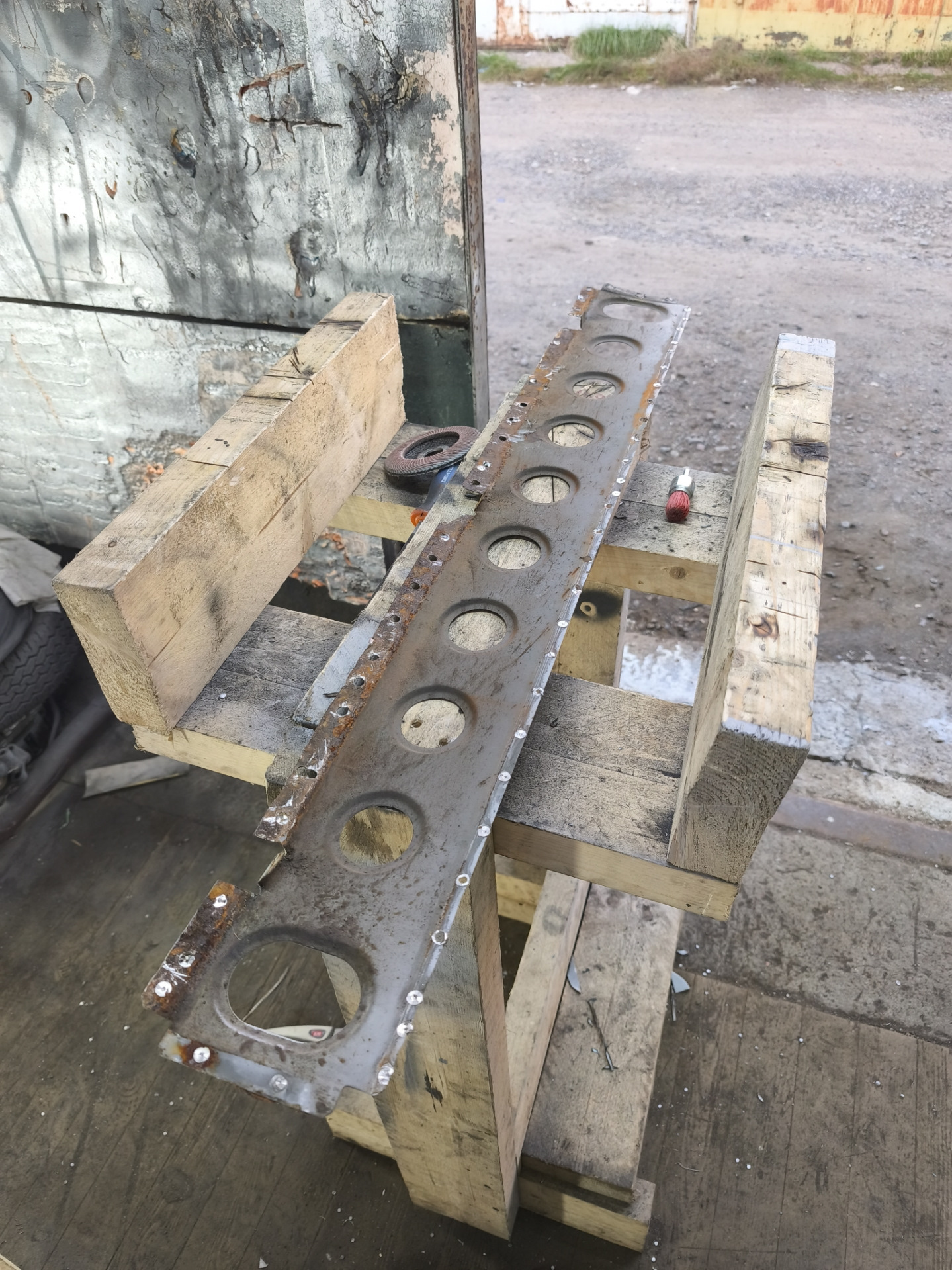

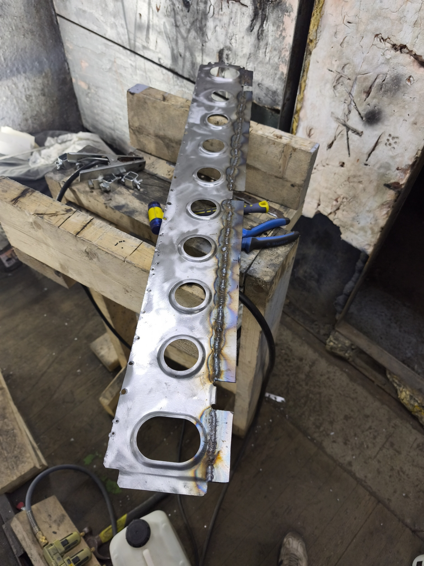

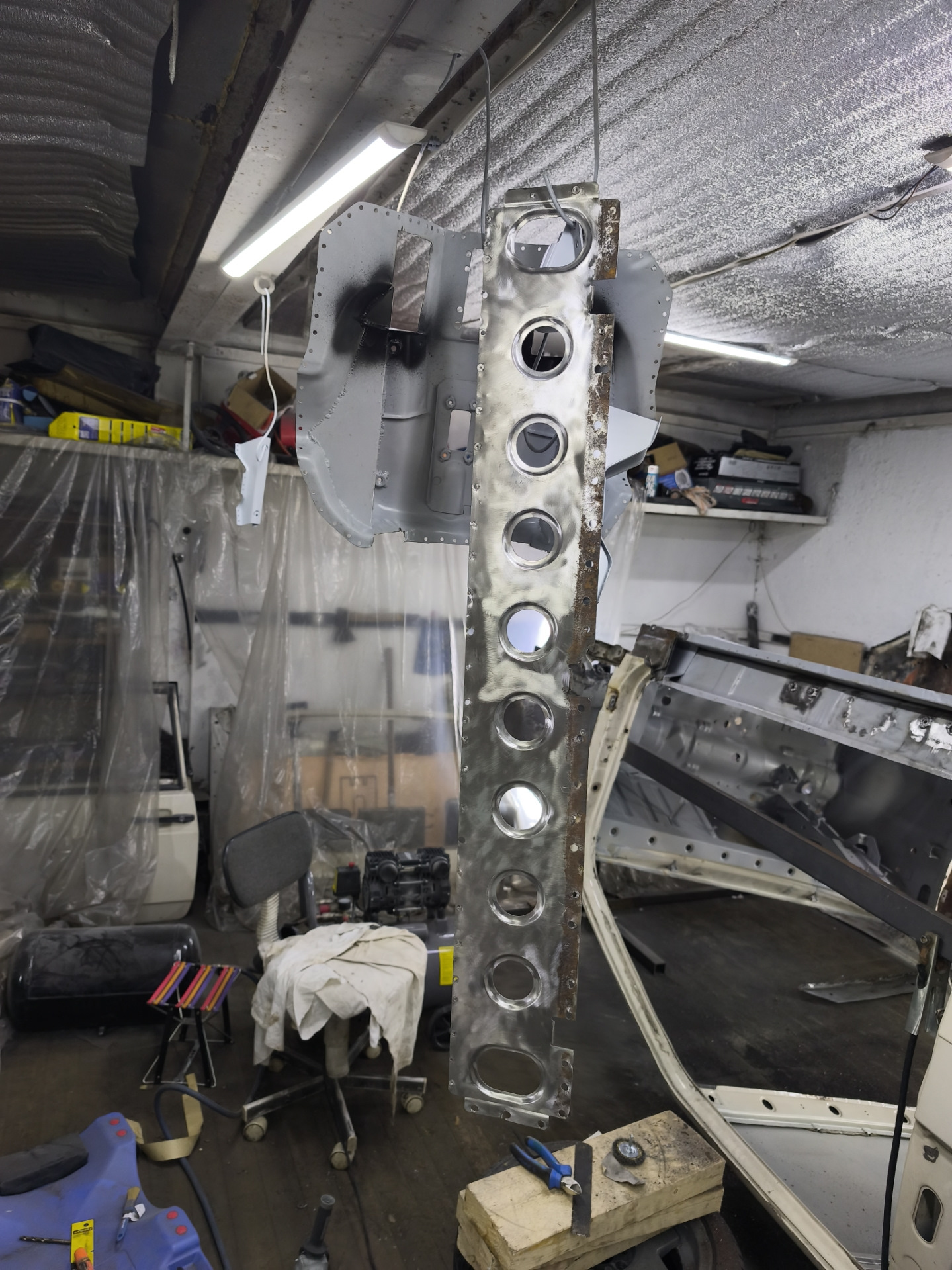

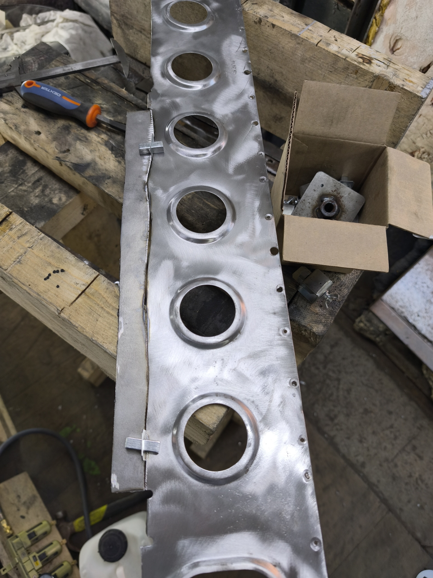

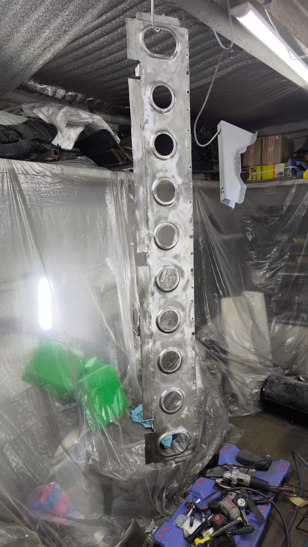

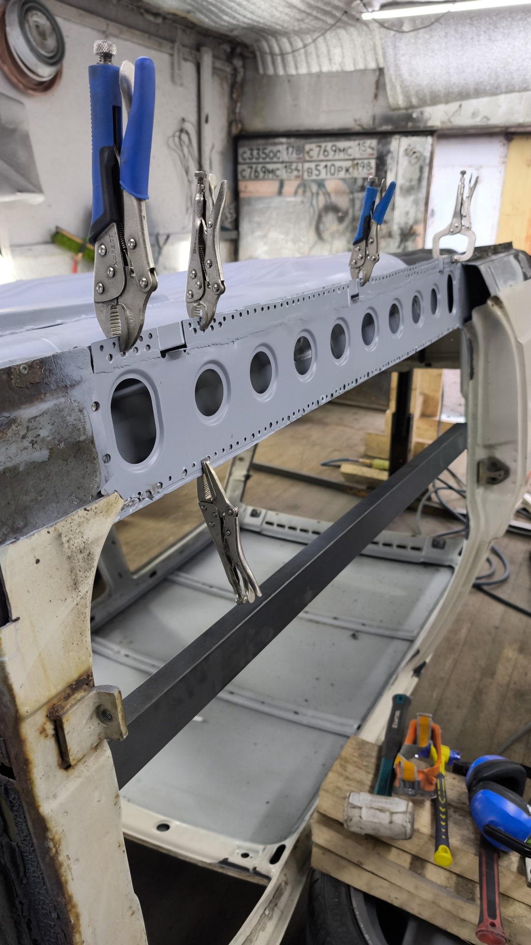

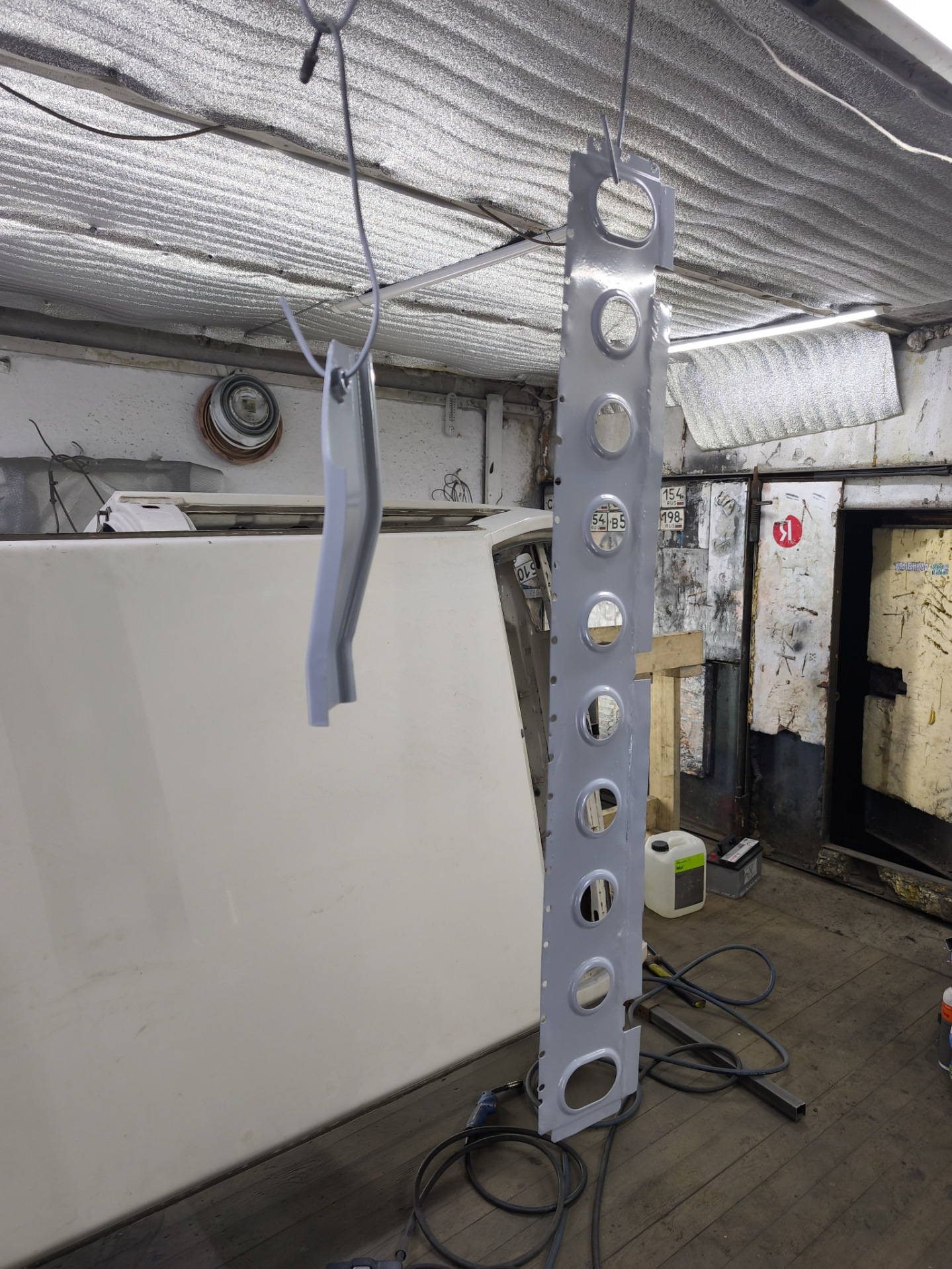

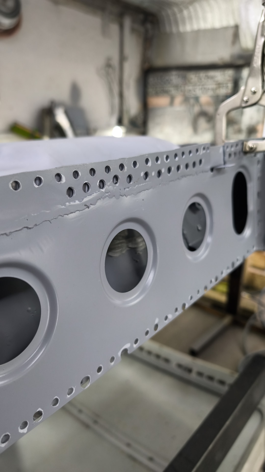

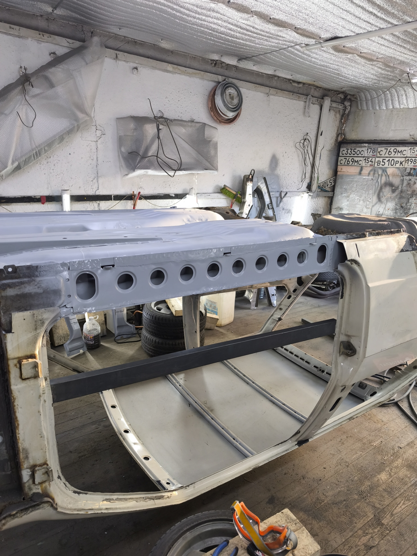

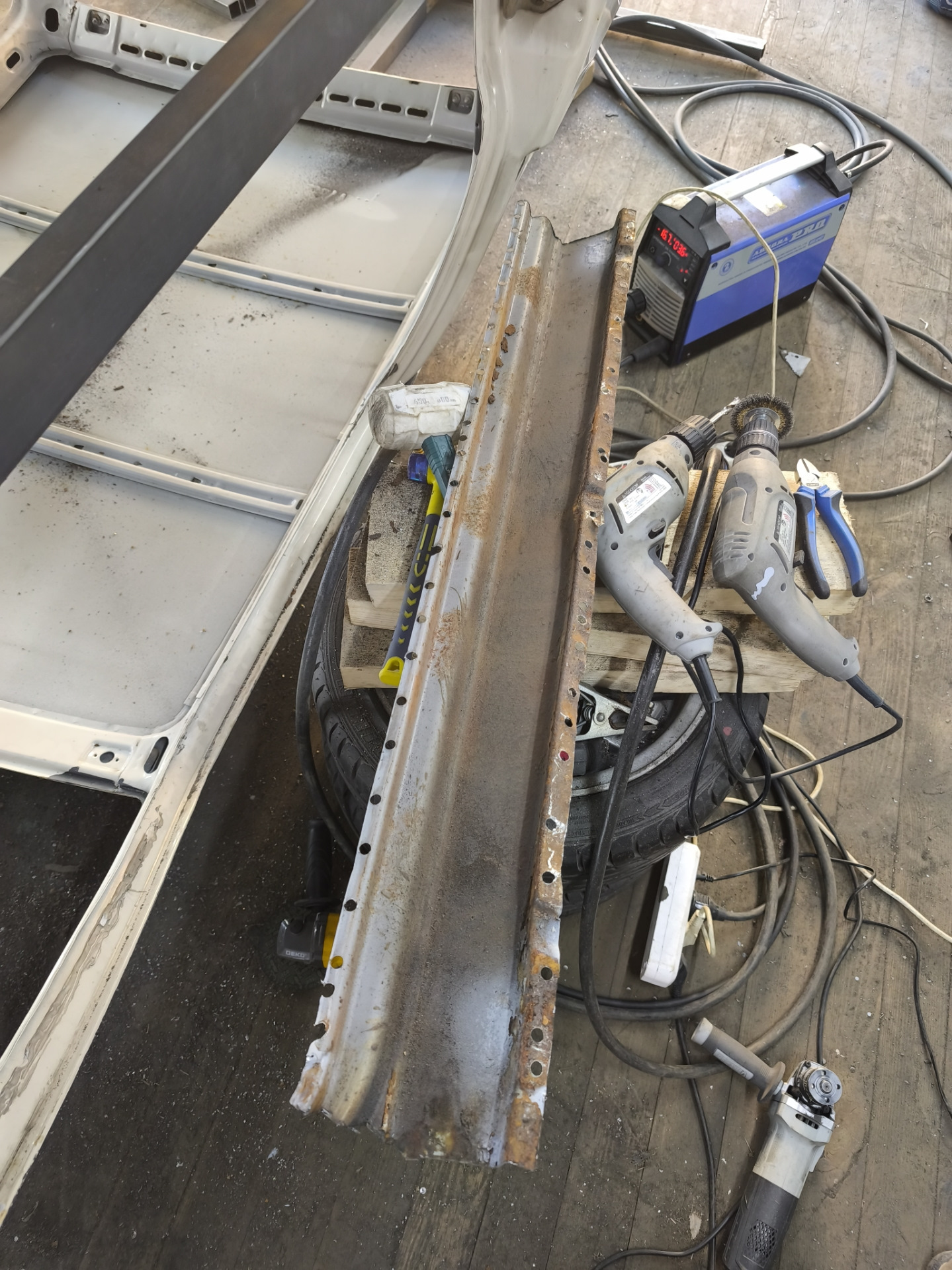

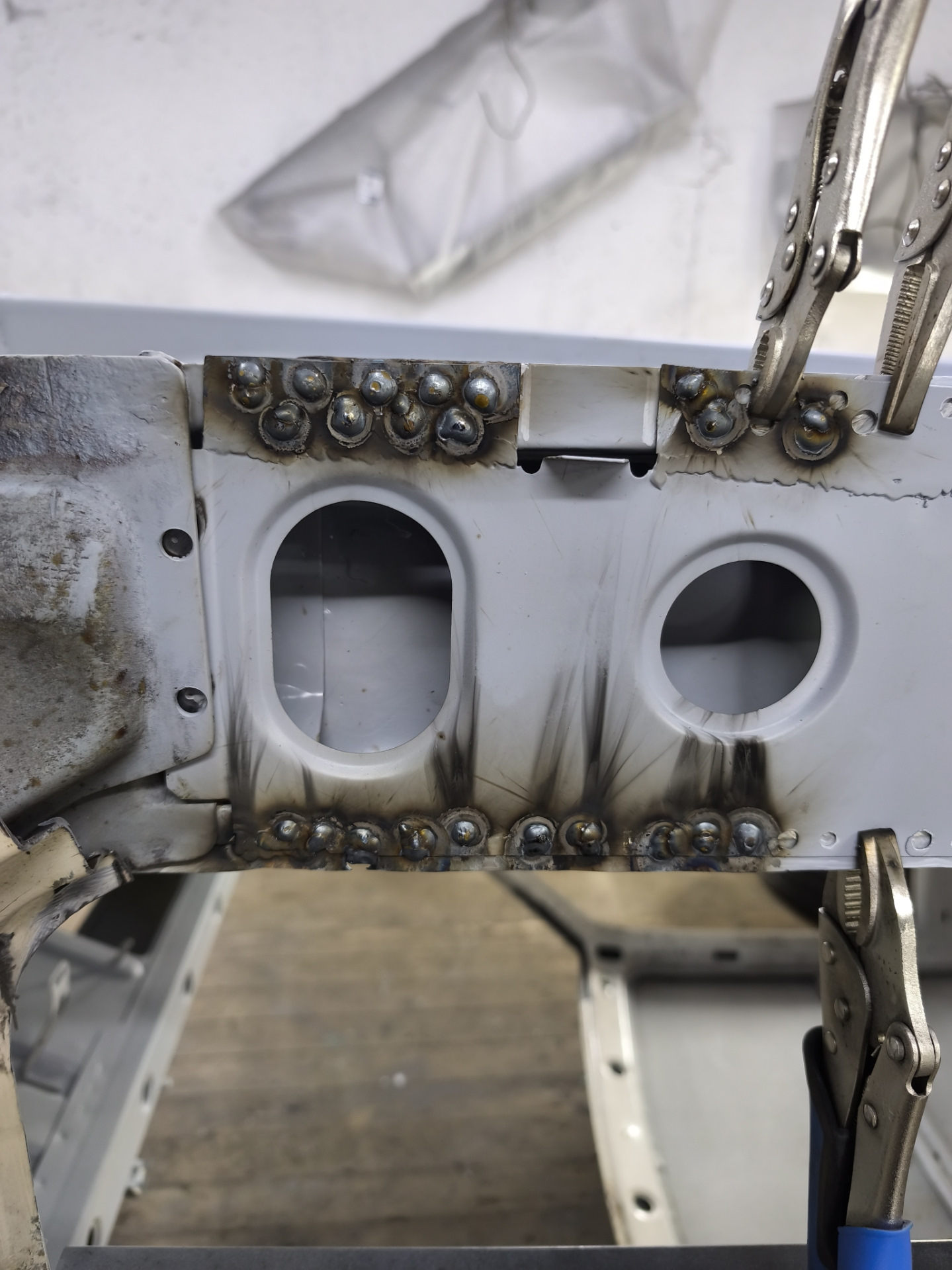

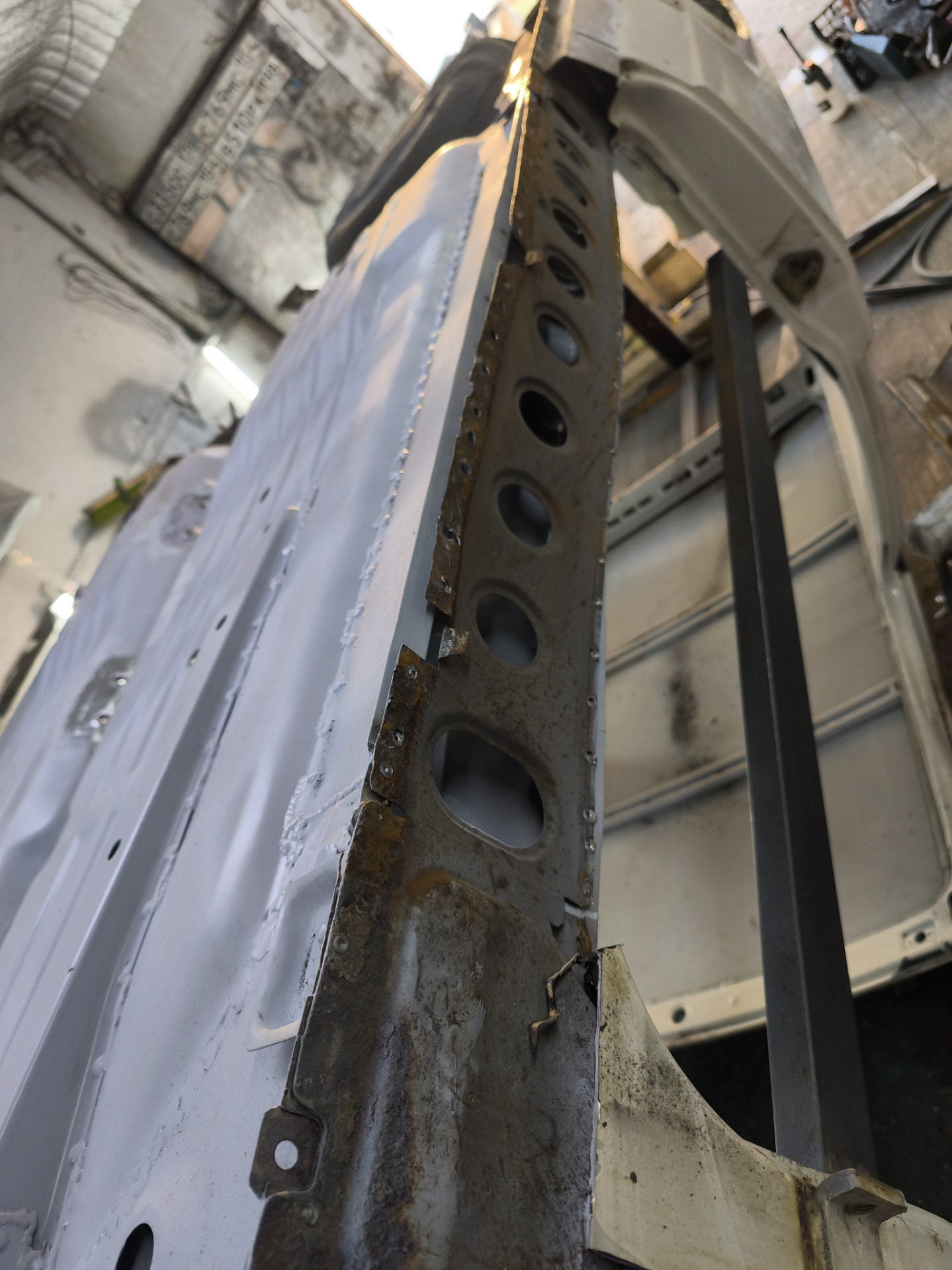

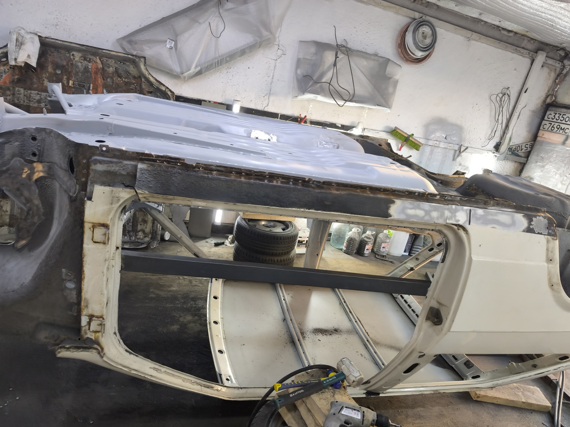

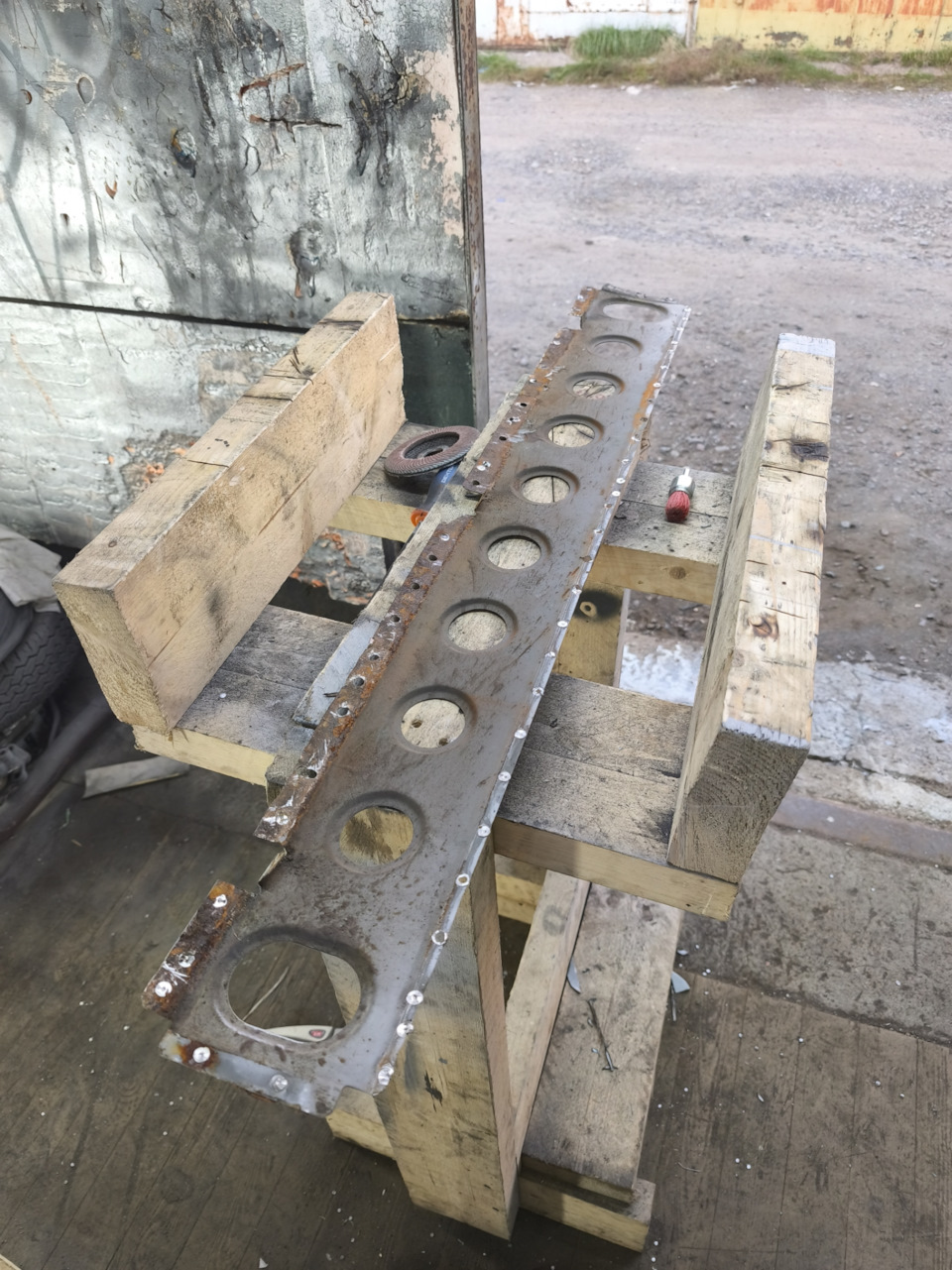

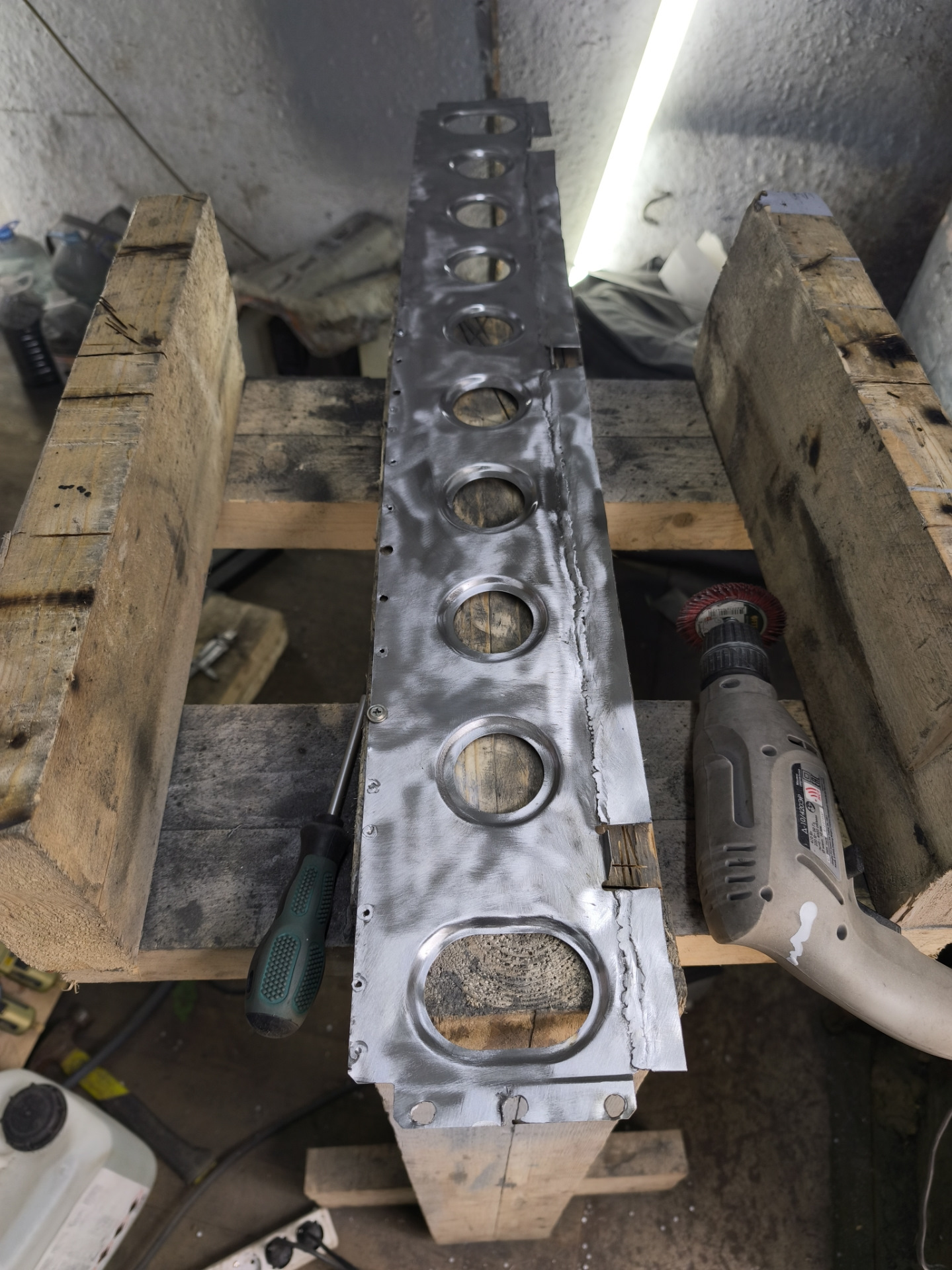

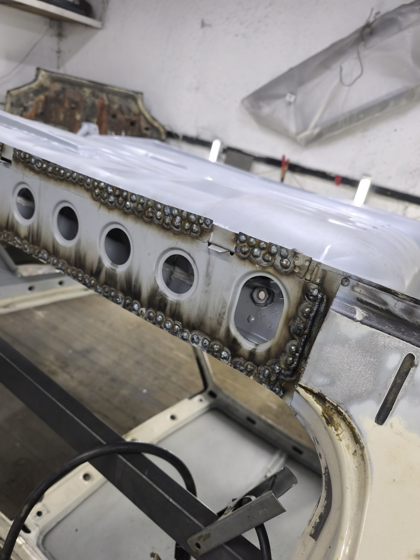

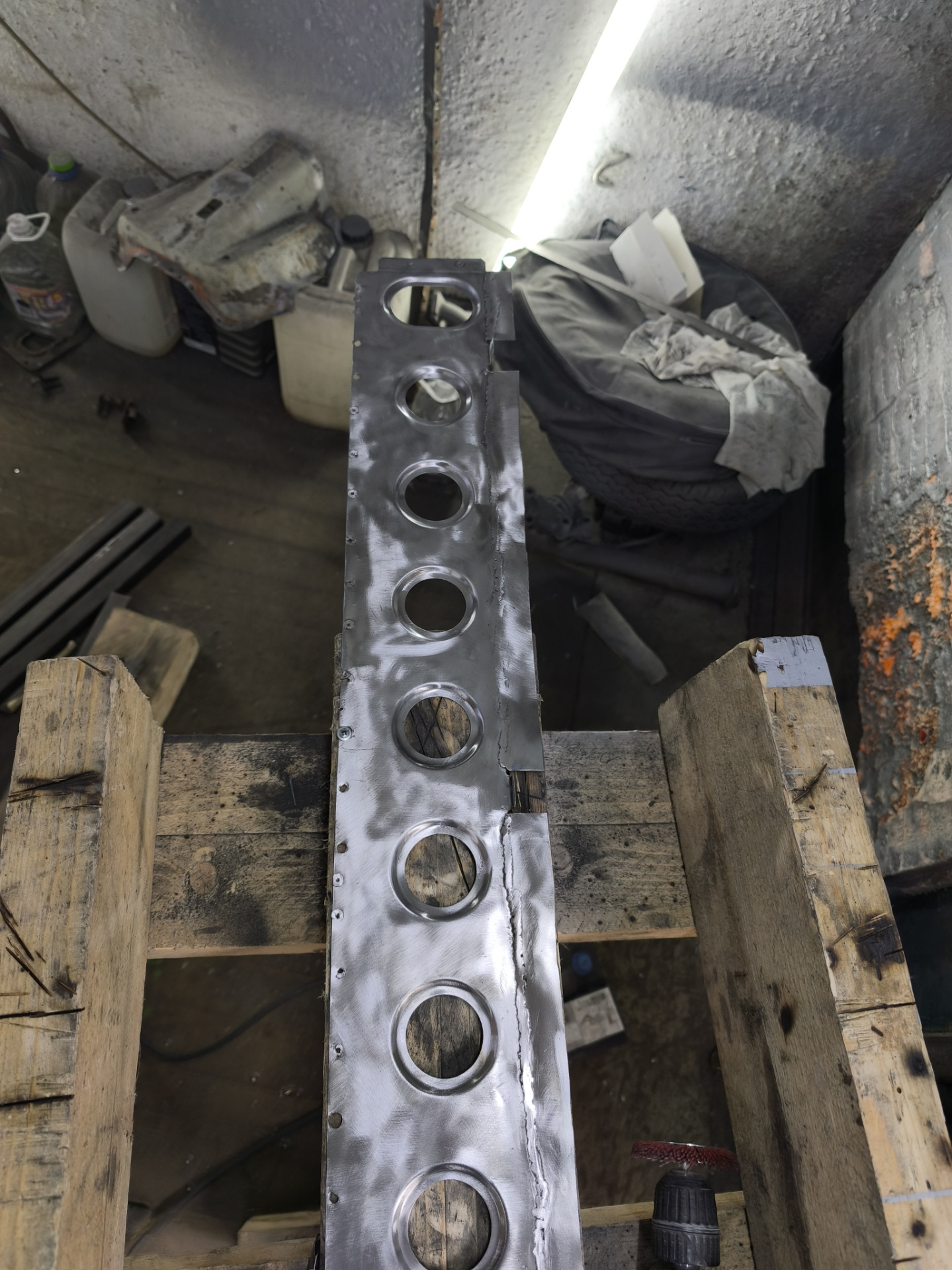

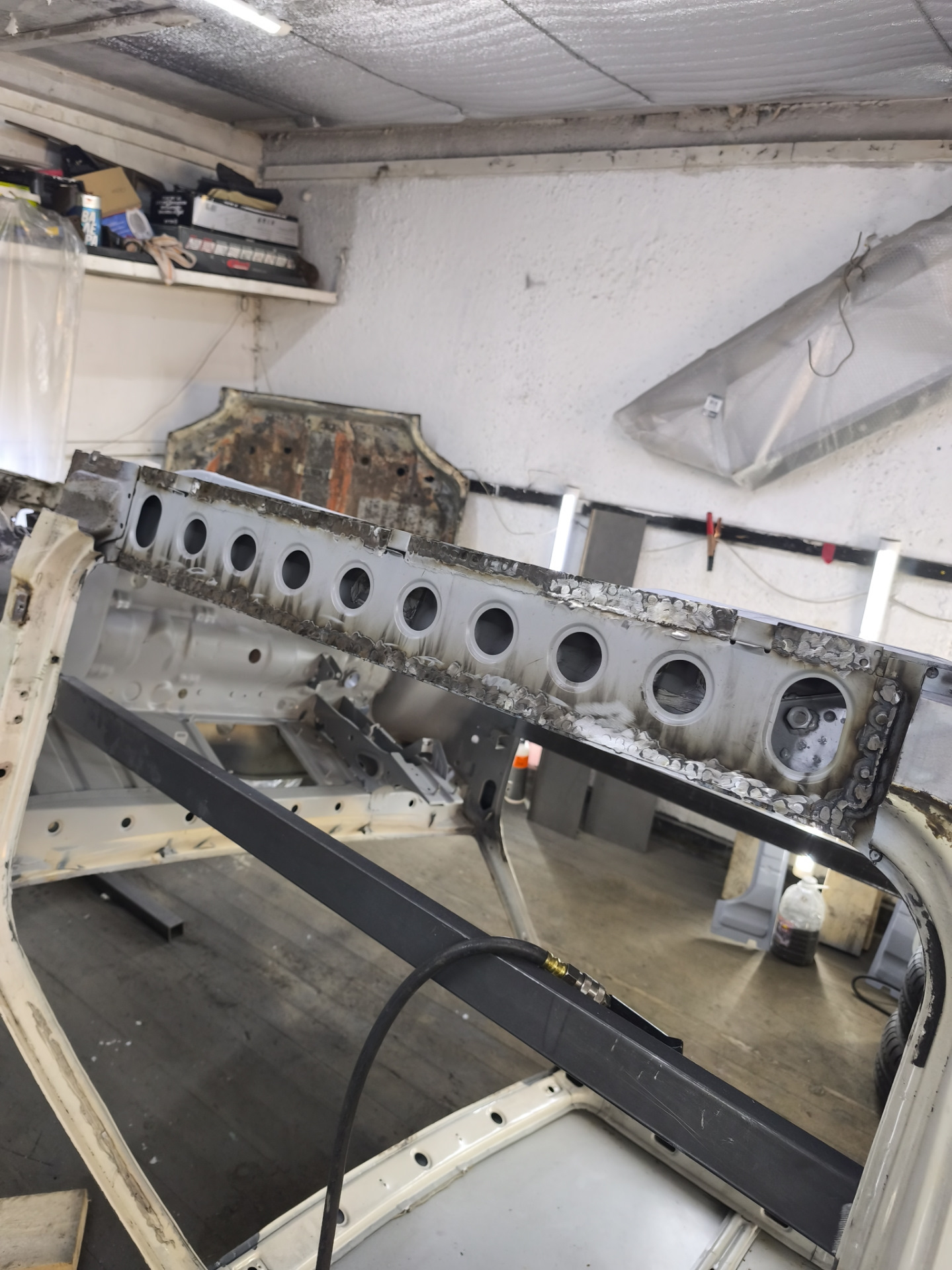

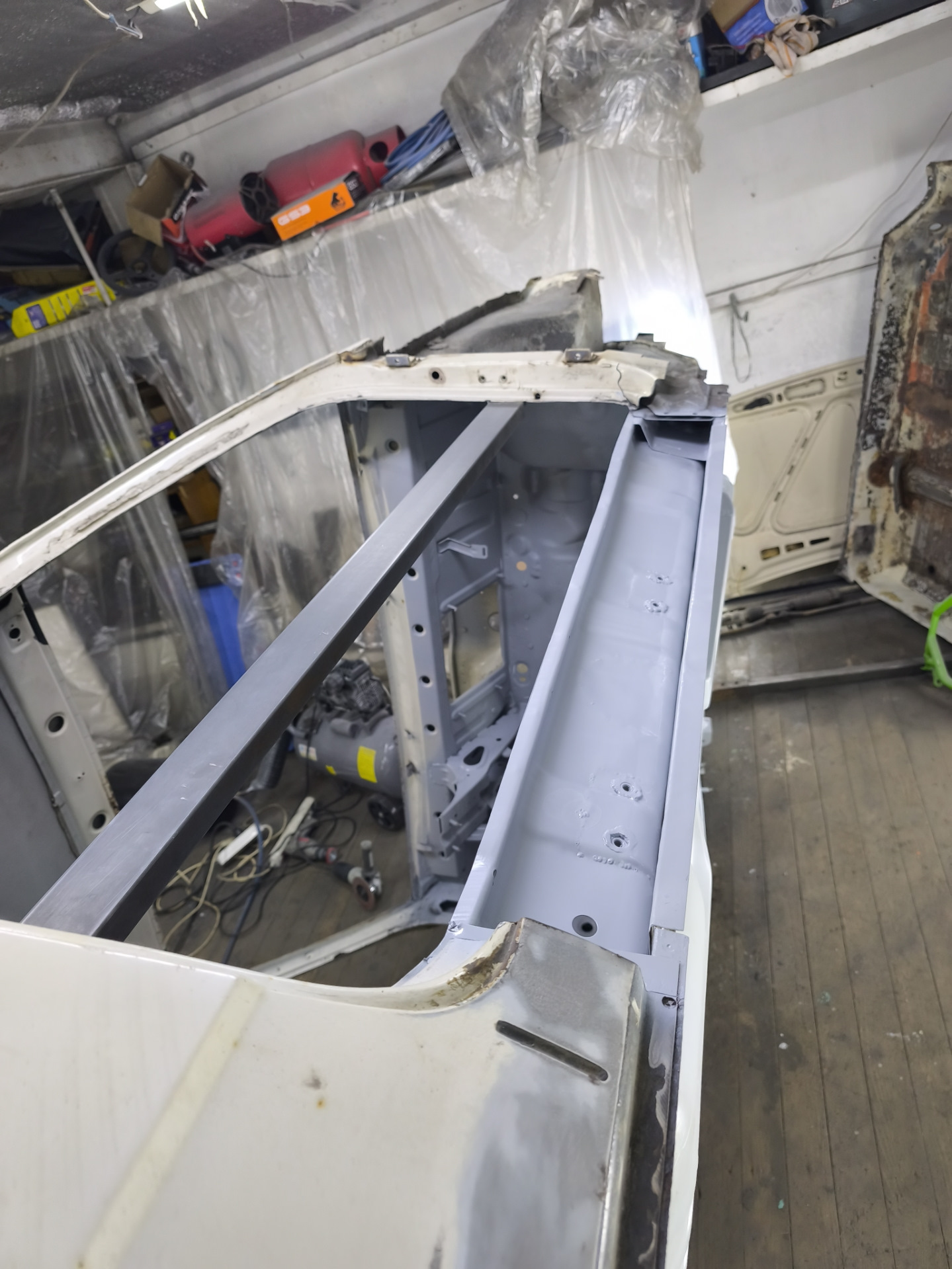

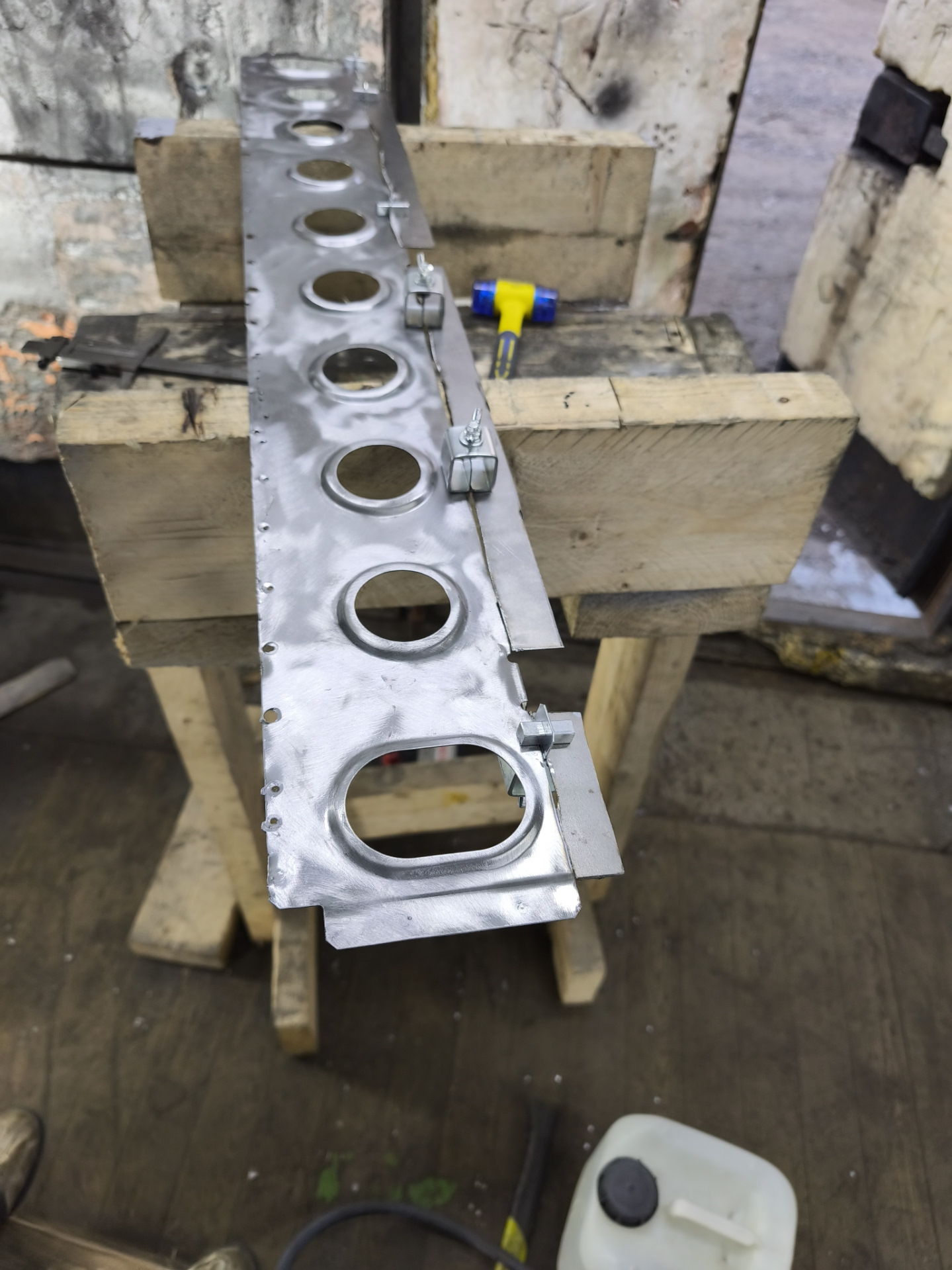

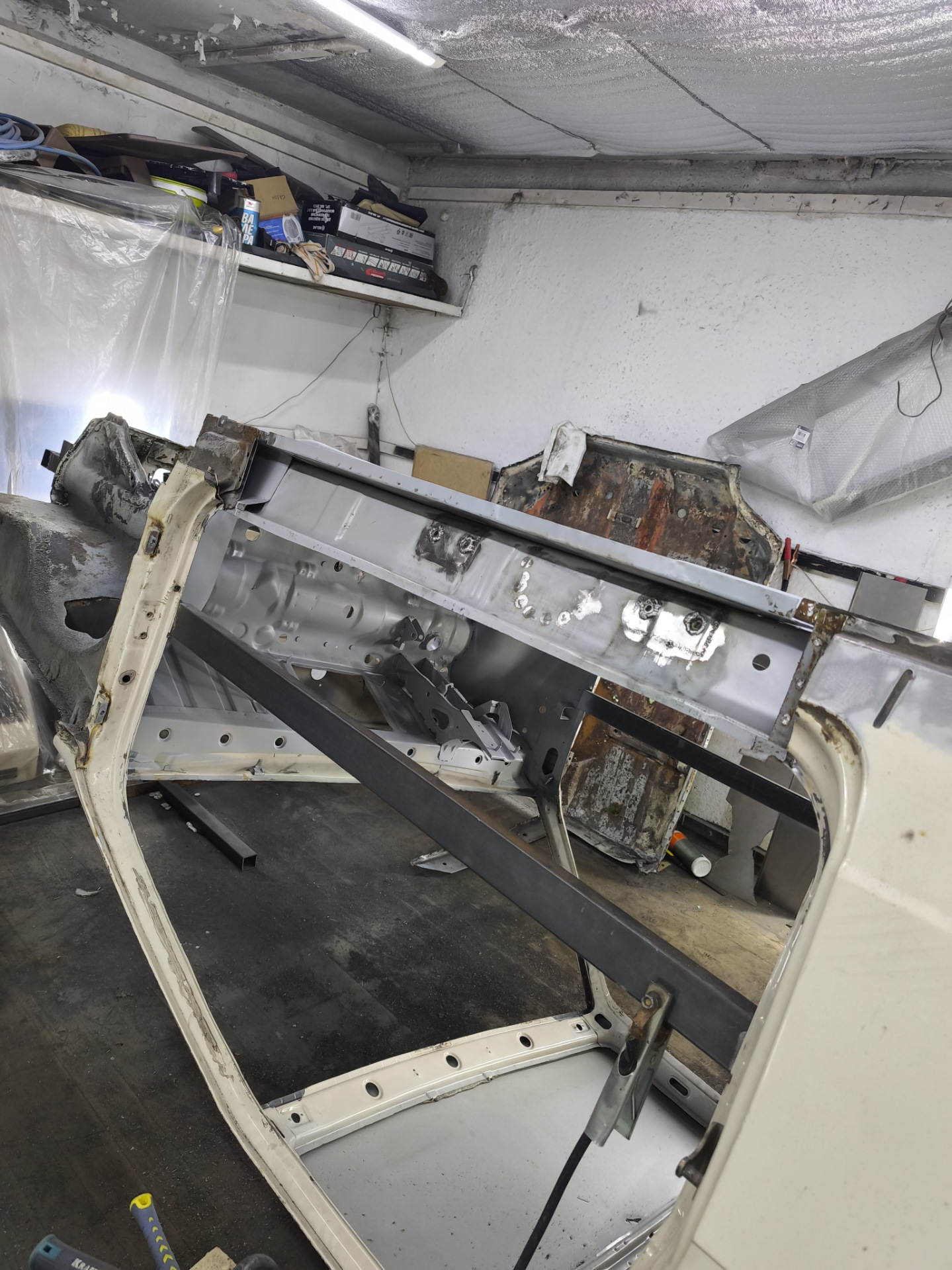

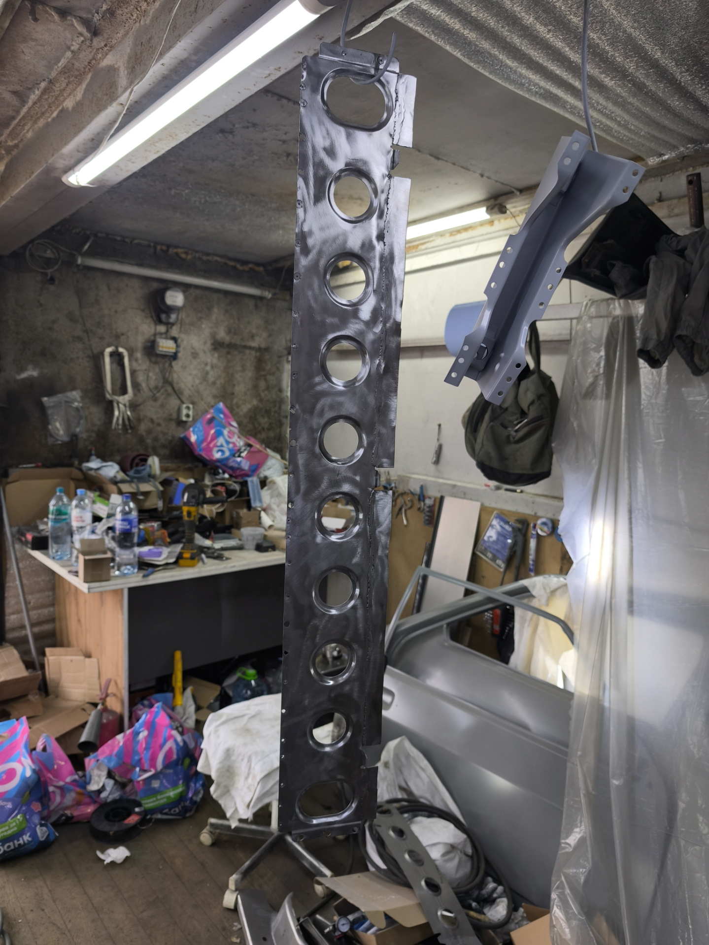

Тем не менее, отпилил порог и отсверлил старый усилитель порога. Сравнив новый и родной, решил восстанавливать родной. Отпилил от него ржавую часть и приварил на ее место новую не ржавую из более толстой стали. Вваривать сплошной лист стали вместо усилителя не стал, так как посмотрел на ютубе, на канале "починим и поедем" сравнение на прочность усилителя с выштамповками и простого листа стали большей толщины. Оказалось, что усилитель толщиной 0.8мм с выштамповками гораздо прочнее на изгиб, чем лист стали 2мм.

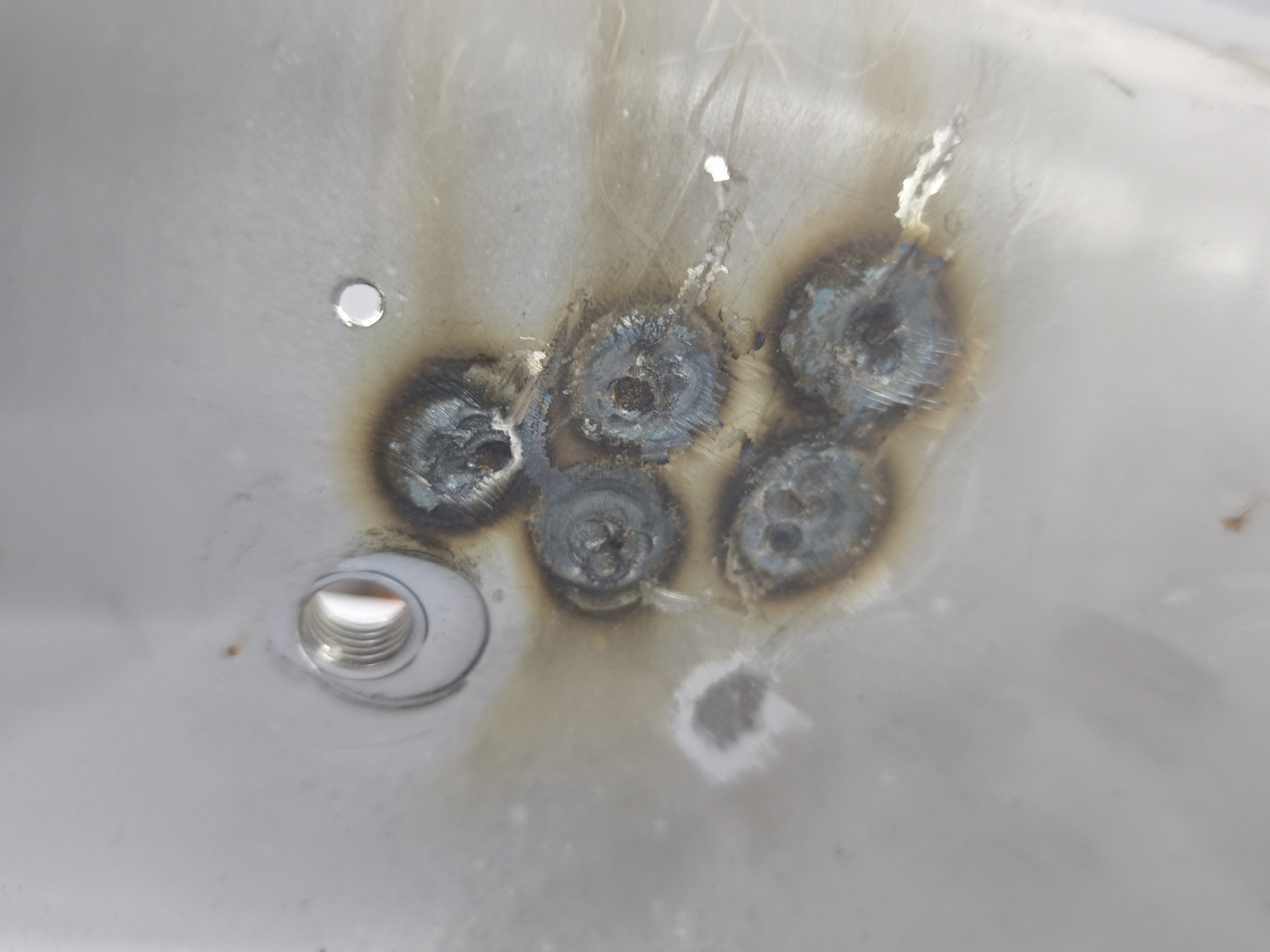

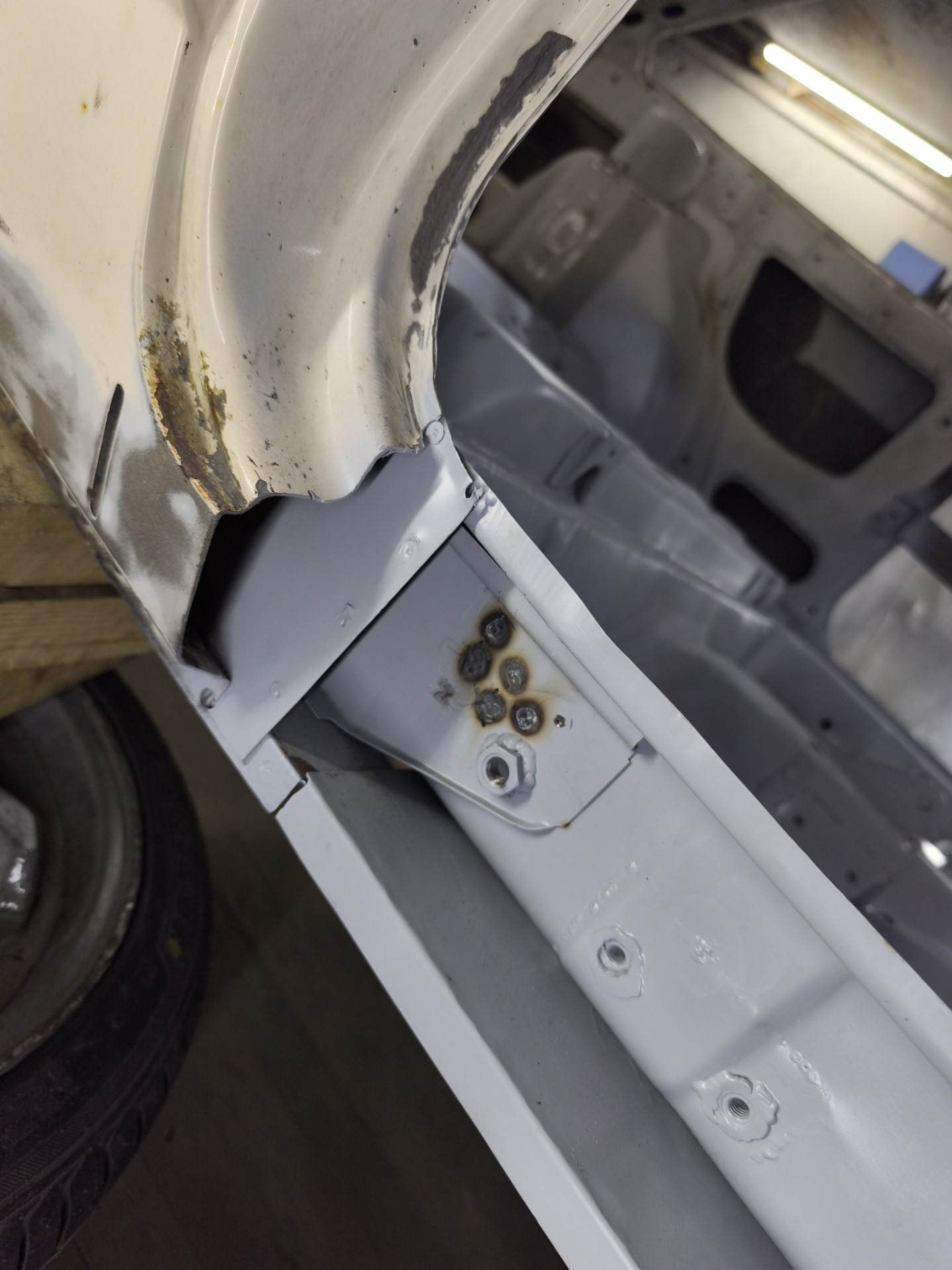

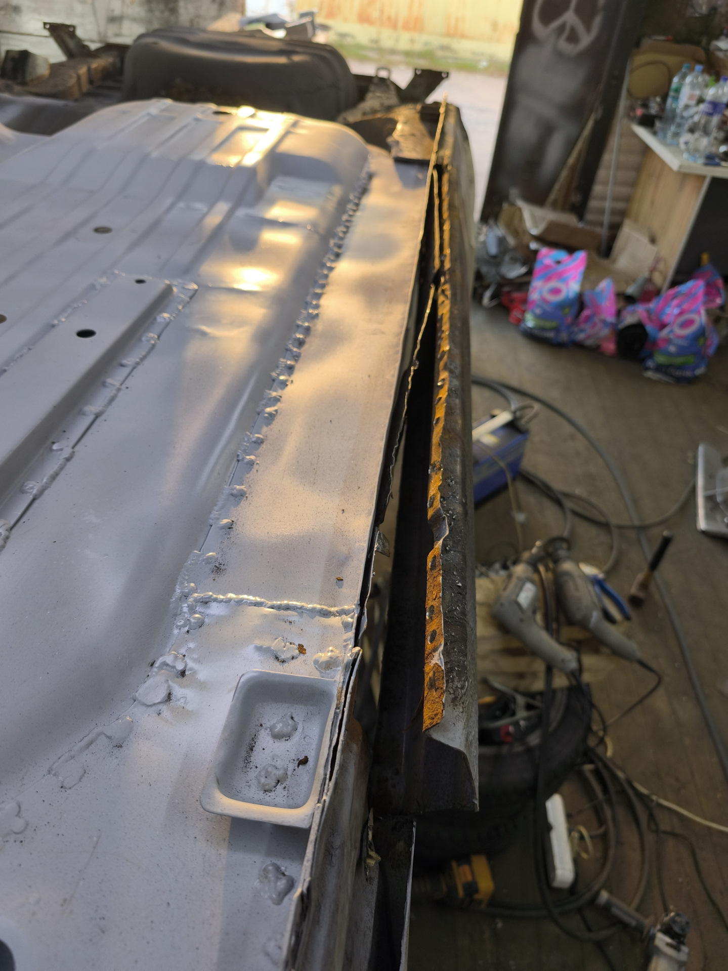

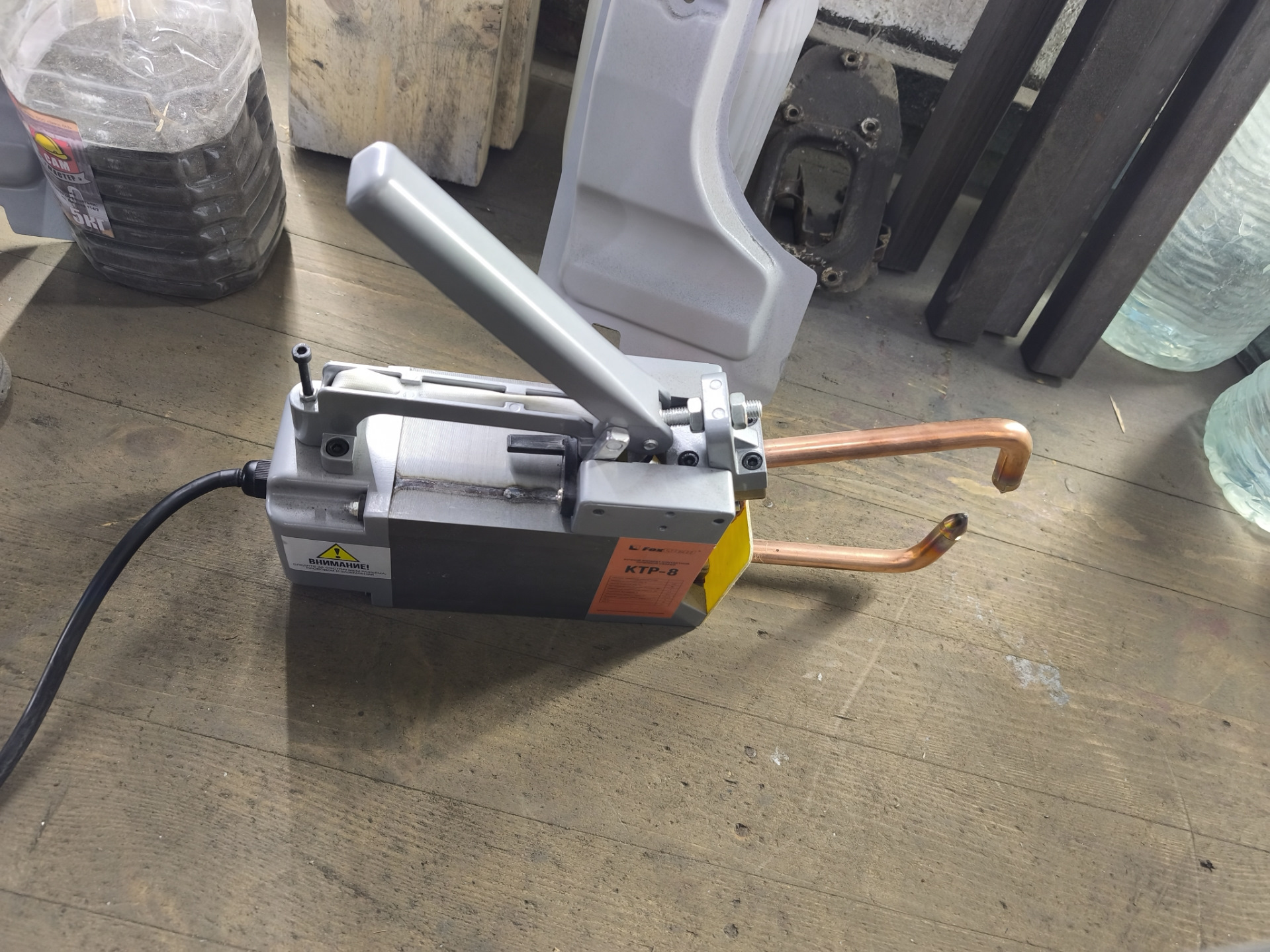

Так же испытал контактную сварку на детали в которой гайка от ремней безопасности, которая крепится к полу с боку. Одна точка отрывается легко, три точки поставленные с наслоением друг на друга уже не отрываются. Но в общем доверия как то нету у меня к ней… Обидно… Возможно это из за слабого электричества в моем гараже или из за тонких проводов. В общем приварил еще дополнительно обычной сваркой и отложил контактную в сторону.
