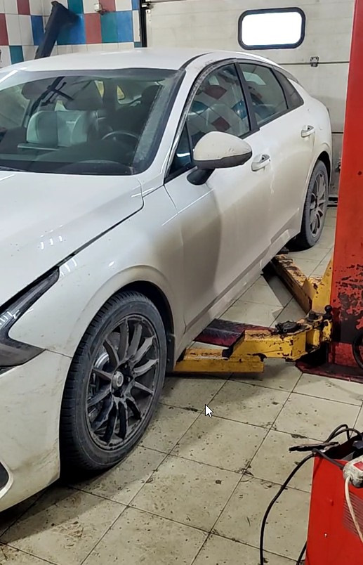

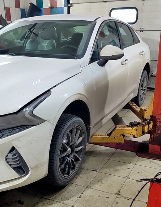

Раз машина больше не продается и я уже успел воткнуть распорку на стаканы, было принято решение запихать в нее все купленное.
Выбрали с дядей день установки и корчевания, все манипуляции решили провести у него в сервисе.
До кучи решил сделать ТО, вообще планировал каждые 7500км, но в итоге приехал на ТО в 8185км. В принципе норм, главное что до 10000км.
Надеюсь что ничего не забуду описать, всё-таки прошло несколько дней.

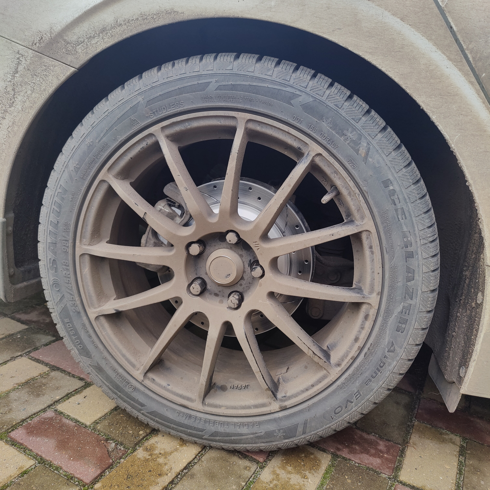

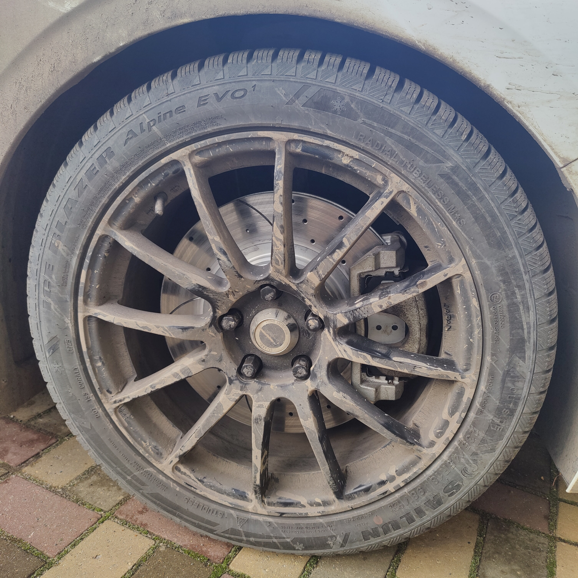

Начали с ТО и установки тормозов.

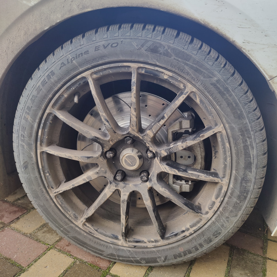

"Тормоза."
По заду вопросов нет, все в штатных размерах, просто замена.
А вот с передом пошли приколы. Во-первых пришлось заменить скобы на переходные и поставить другие направляющие (гайку которых я сточил на 4мм у токаря), чтобы нивелировать толщину нового диска и колодок.
Но и этого было недостаточно, у меня суппорты были 305ые, в них сэндвич из диска и колодок просто не влезал, перебор был около 3-4мм.
Поэтому не ставил новые колодки гератовские, а взял уже подточенные (при попытке первой установки я сточил внутренние на 2мм).
Все встало, все налезает, а ощущение колхоза не пропадает.
Нет, они сейчас тормозят и останавливают с любых скоростей плавно и прогнозируемо (с 18-20км/ч несколько раз и никакого биения), но подтачивание колодок меня напрягает, не так это должно быть.
Сейчас пока так, а на следующем ТО поставлю 325ые суппорта от GT-LINE, там все влезает без стачивания колодок.

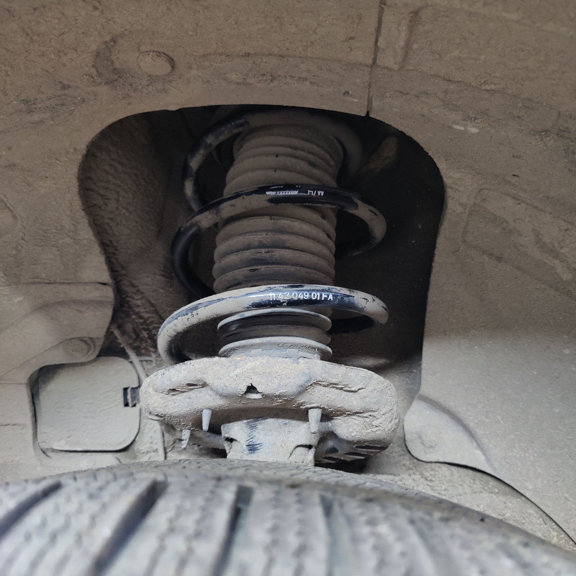

"Пружины."
В принципе без нюансов, сняли старые и поставили новые (подрезали спереди отбойник амортизатора).

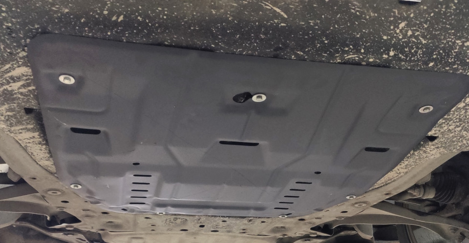

3) металлическая защита двигателя.

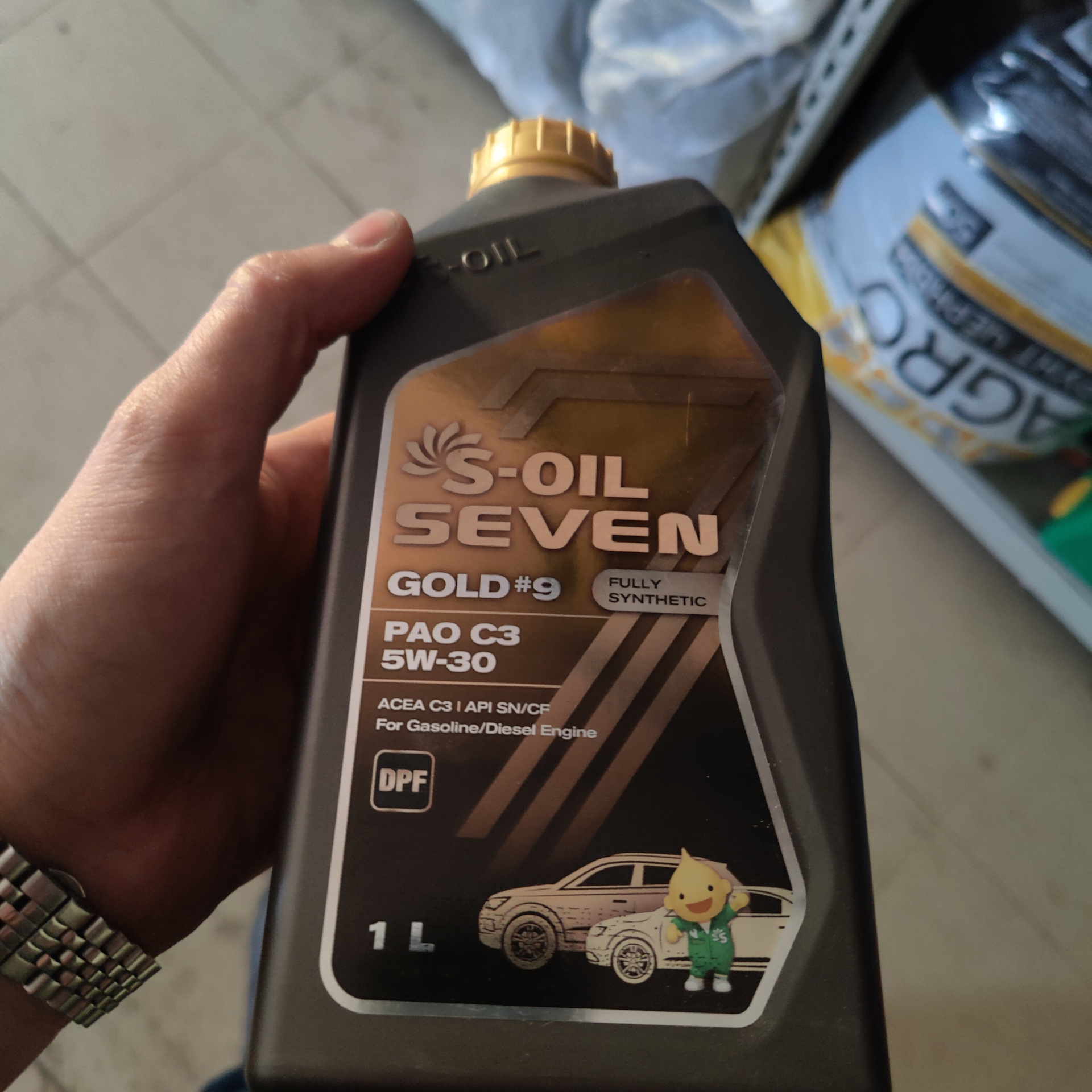

"Масло+ фильтр."
Замена масла и фильтра без интересностей, защиту двигателя поставили поверх заводской пластиковой защиты.
Масло взял 5w-30, вместо рекомендуемых 0-20 (кто как хочет, то так и заливает).

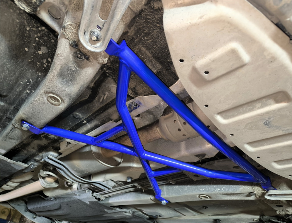

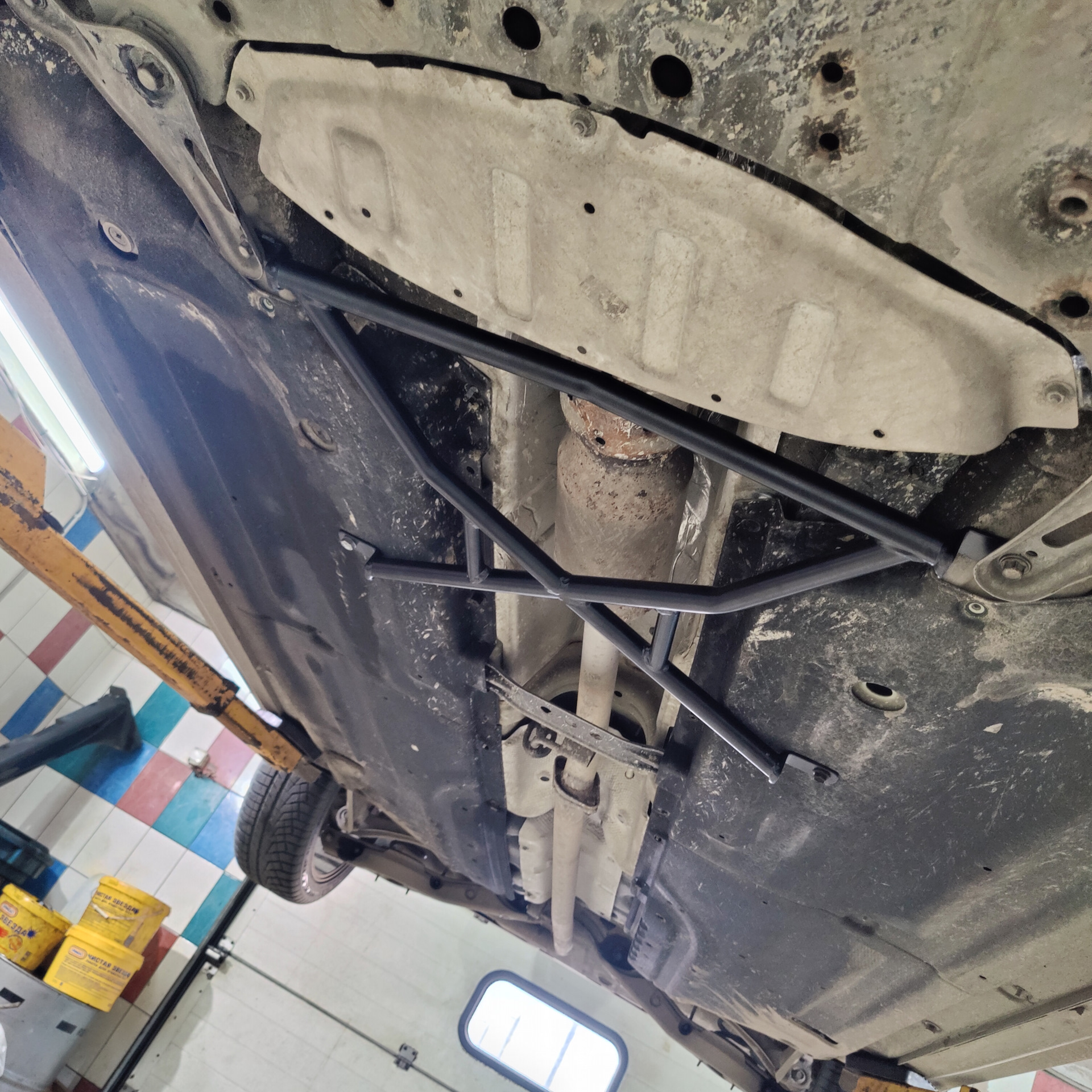

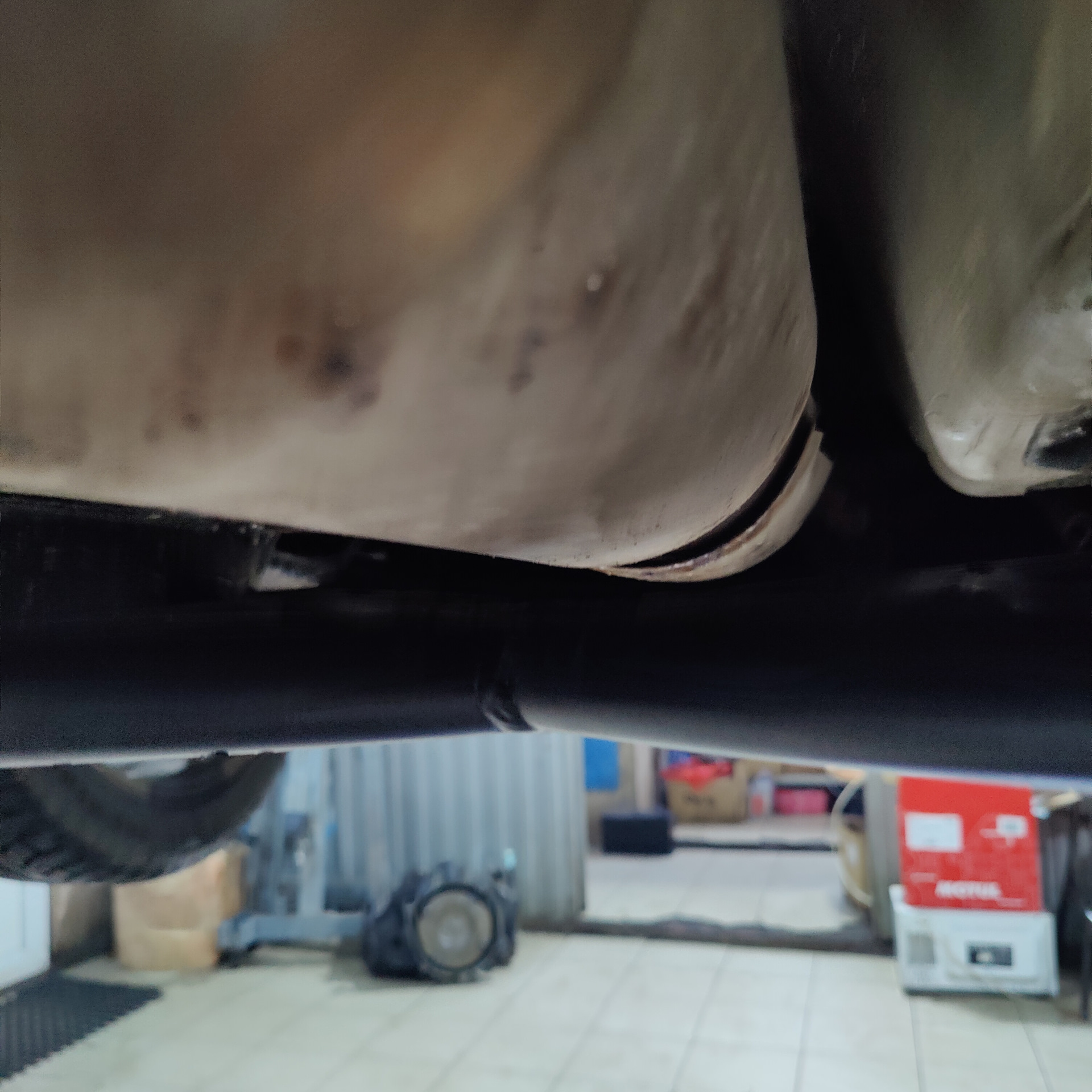

"Нижняя распорка."
А вот с нижней распоркой отожгли…
К моменту ее установки, мы уже изрядно задолбались.

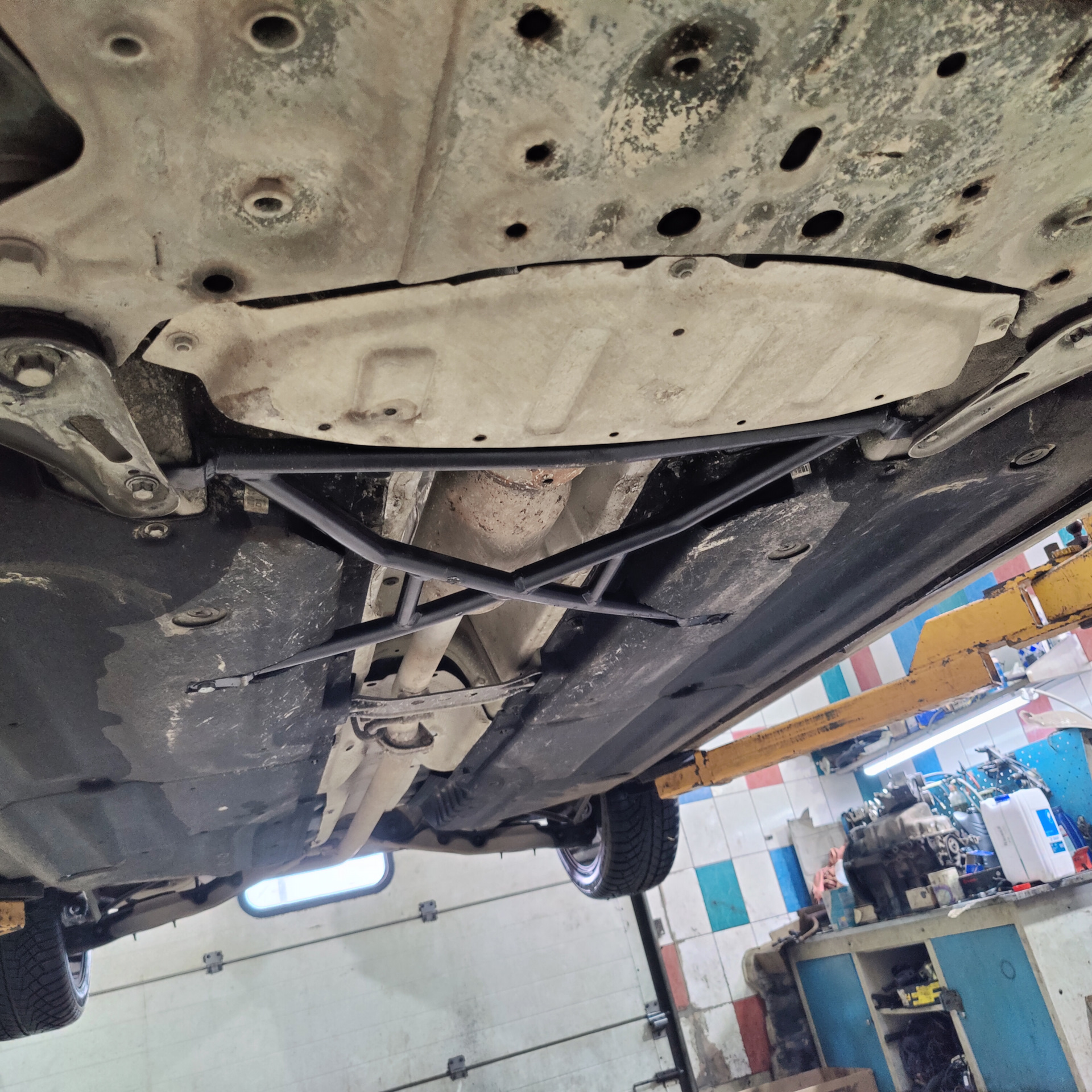

Посмотрели на картинку с сайта производителя, ну все ок, встаёт идеально.

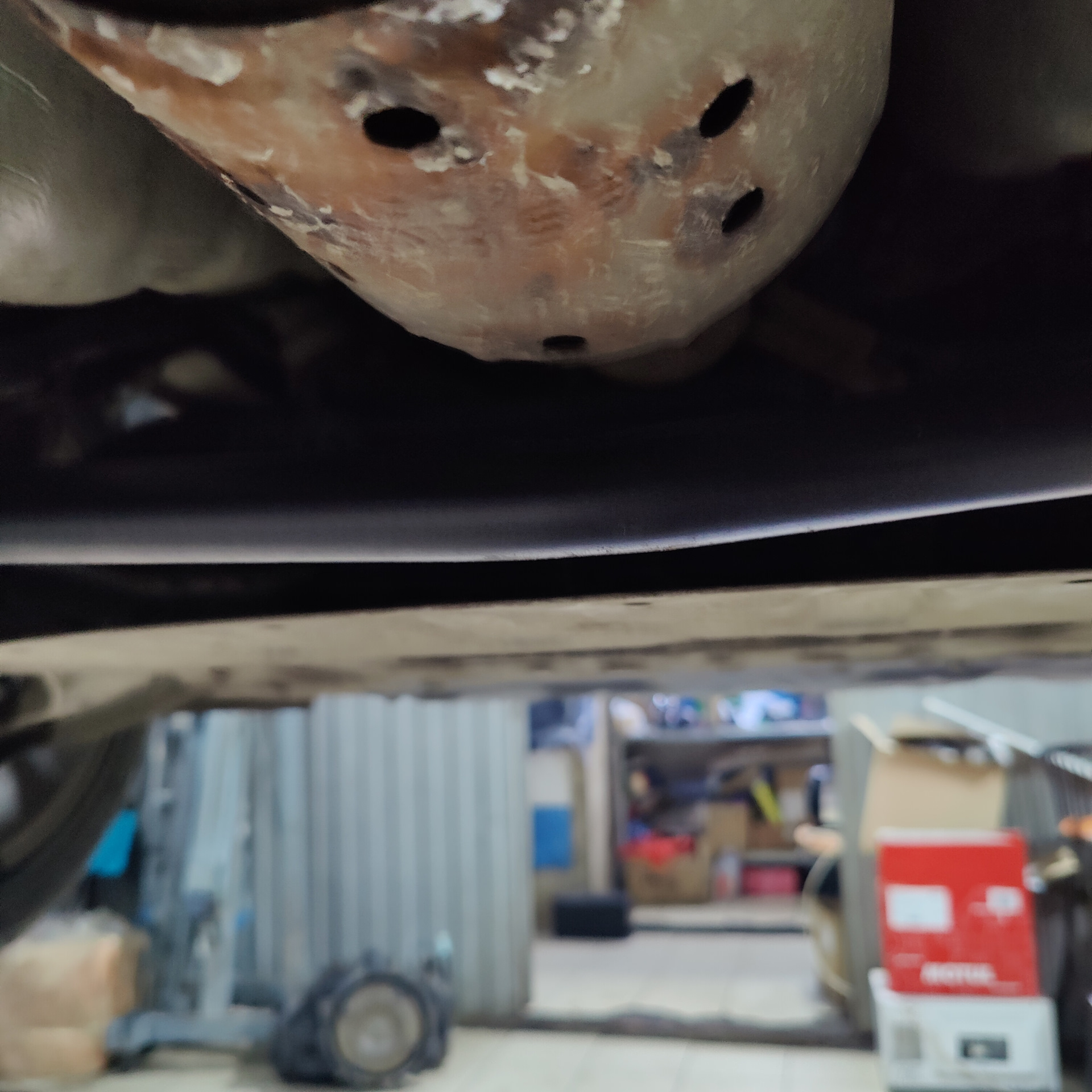

При монтаже задней части распорки столкнулись с проблемой крепления. Комплектные гайки, которые монтируются в днище просто не держались, пришлось изготовить свои с пластинами и вставить их через дренажи днища.
Все получилось, все держится и кажется нормально смотрится…
Настал момент опускать машину, было очень ссык… волнительно. Я не знал как машина встанет на этих кастомных пружинах.
Вопреки моим опасениям все встало нормально и я поехал довольный домой.
Возле дома я проехал по лежачим полицейским с привычным мне темпом и на 3ем лежачем получаю хороший такой удар снизу. Просто в моменте снизу БАААМ!..
По тормозам, сижу в шоке. Думал может коробка отстыковалась… Смотрю под машину, а у меня распорка вверх ногами стоит…
И так машина низкая, ещё и эта конструкция клиренс съела прилично. Звонок дяде, жди меня завтра.
Приезжаю к нему на следующий день, снимаем распорку, разворачиваем правильной стороной и упираемся в пластиковую защиту днища. На скринах с сайта распорок нет этой пластиковой защиты, все встает на свои места, видимо поэтому вчера мы приложили распорку вверх ногами и она нормально встала, а нас ничего не смутило.
Разметили маркером, подрезали и распорка уже стала попадать в отверстия креплений.

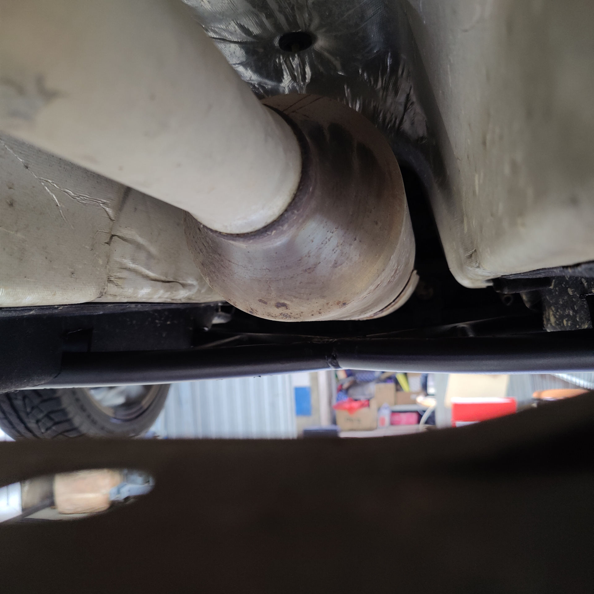

Когда она совпадала с отверстиями, то до них не доставала из-за резонатора, она в него упиралась.
На сайте Челябинских распорок где фото нижней распорки на к5, видимо используется фото с 1.6Т, там совершенно другая трасса.

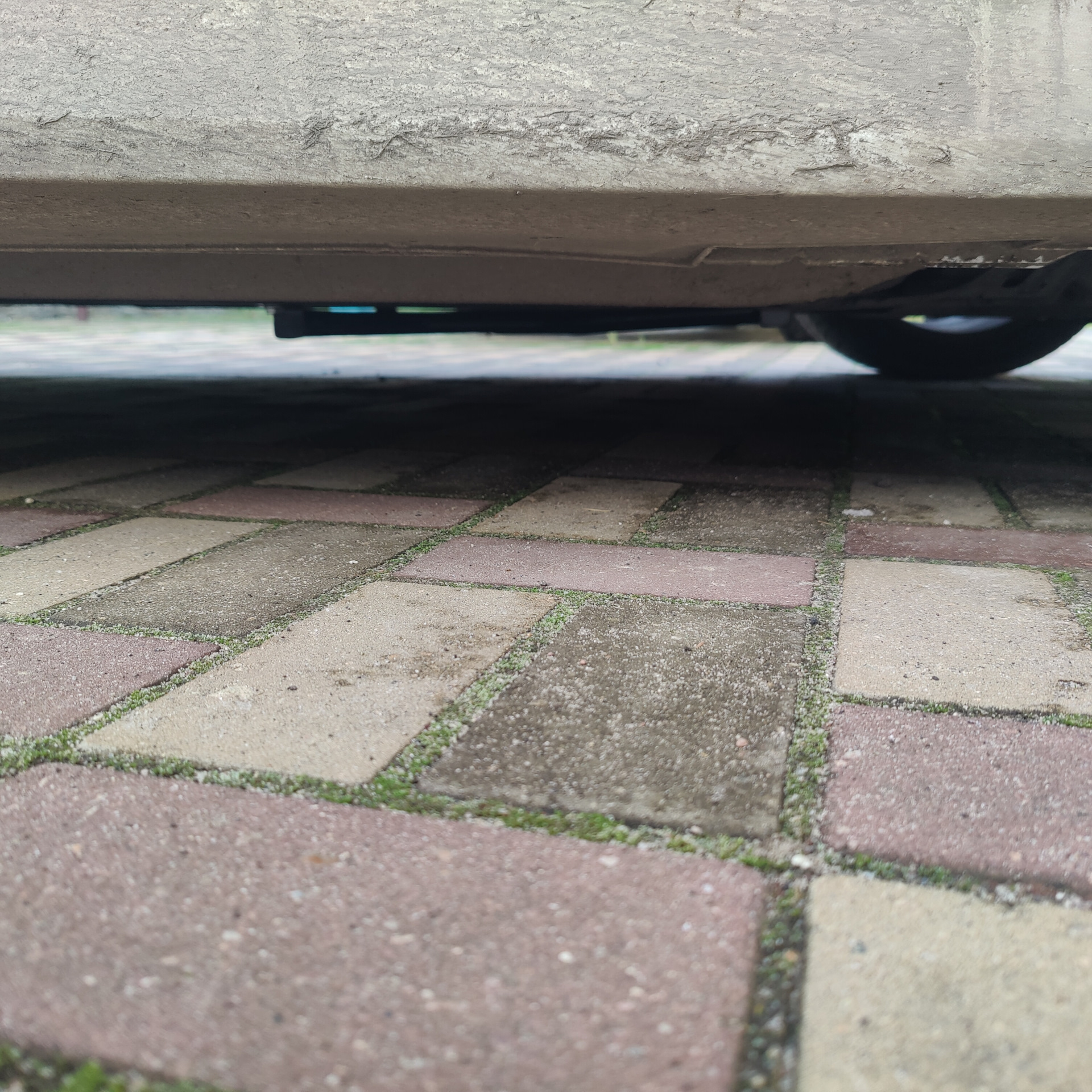

Пришлось править ее немного. После правок зазор между распоркой и выхлопом был толщиной с ладонь, а распорка была вровень с днищем машины.
Естественно потом были тесты на том злополучном лежачем. Если проехать быстро, то можно слегка чиркануть. Если сбавить скорость, тогда без проблем.
К слову, лежачий там был такой, будто взяли 110 трубу, облили ее асфальтом- лежачий готов.

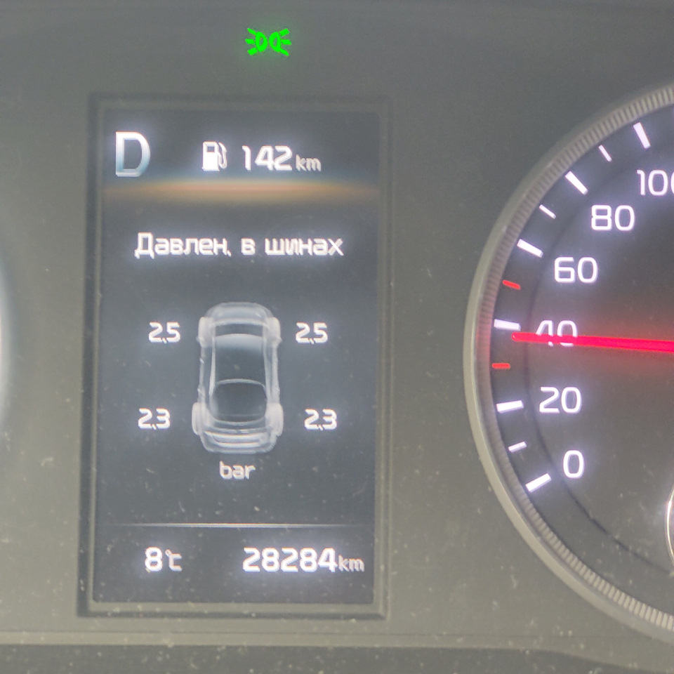

"TPMS."

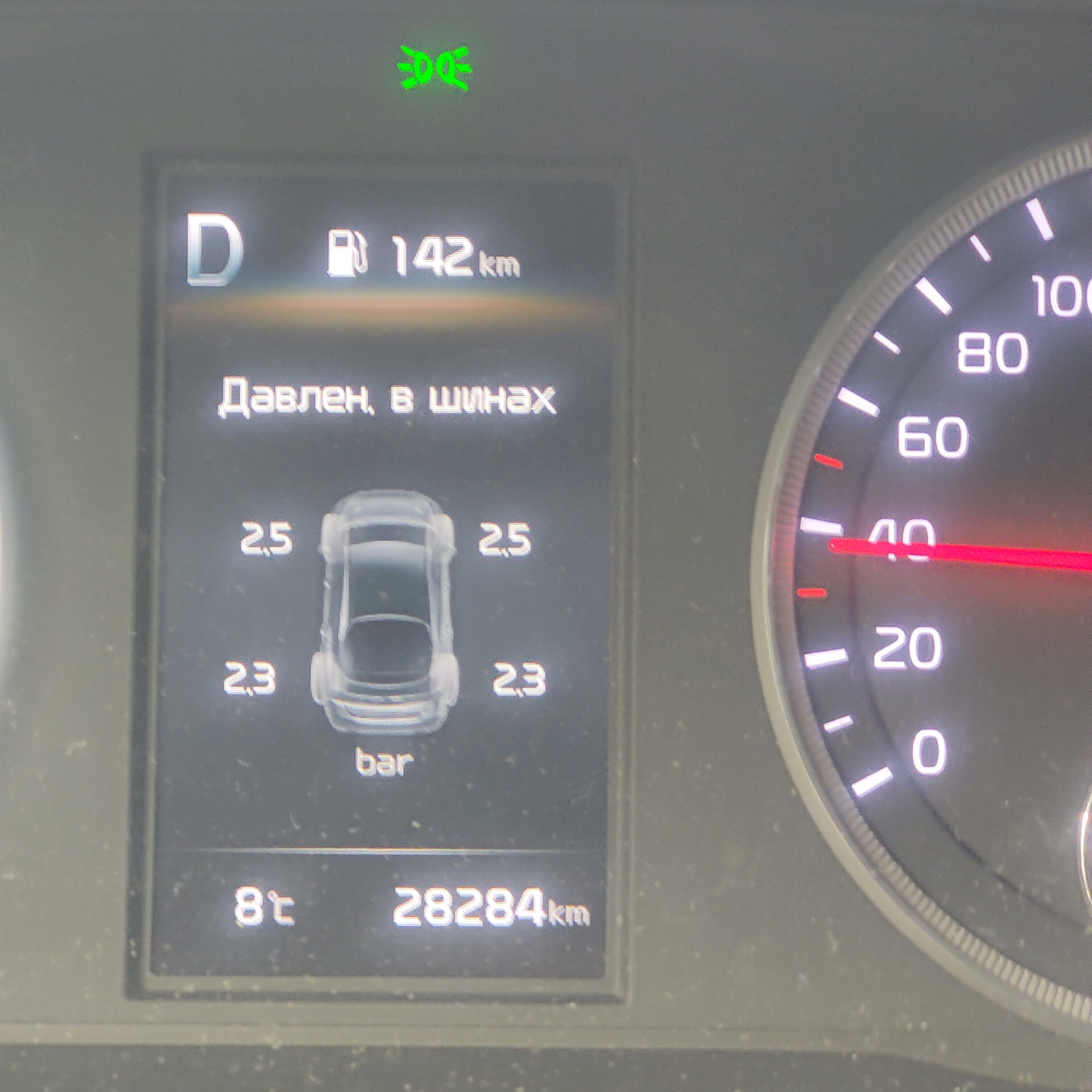

На обратном пути заехал в другой сервис, где был сканер датчиков шин, чтобы прописать мои новые датчики (они сами никак не хотели). 15 минут манипуляции и через 40-50 метров машина их подхватила, правда если буду брать второй комплект дисков, придется клонировать датчики.
Хотя вроде планы были летом ездить на этих же дисках.

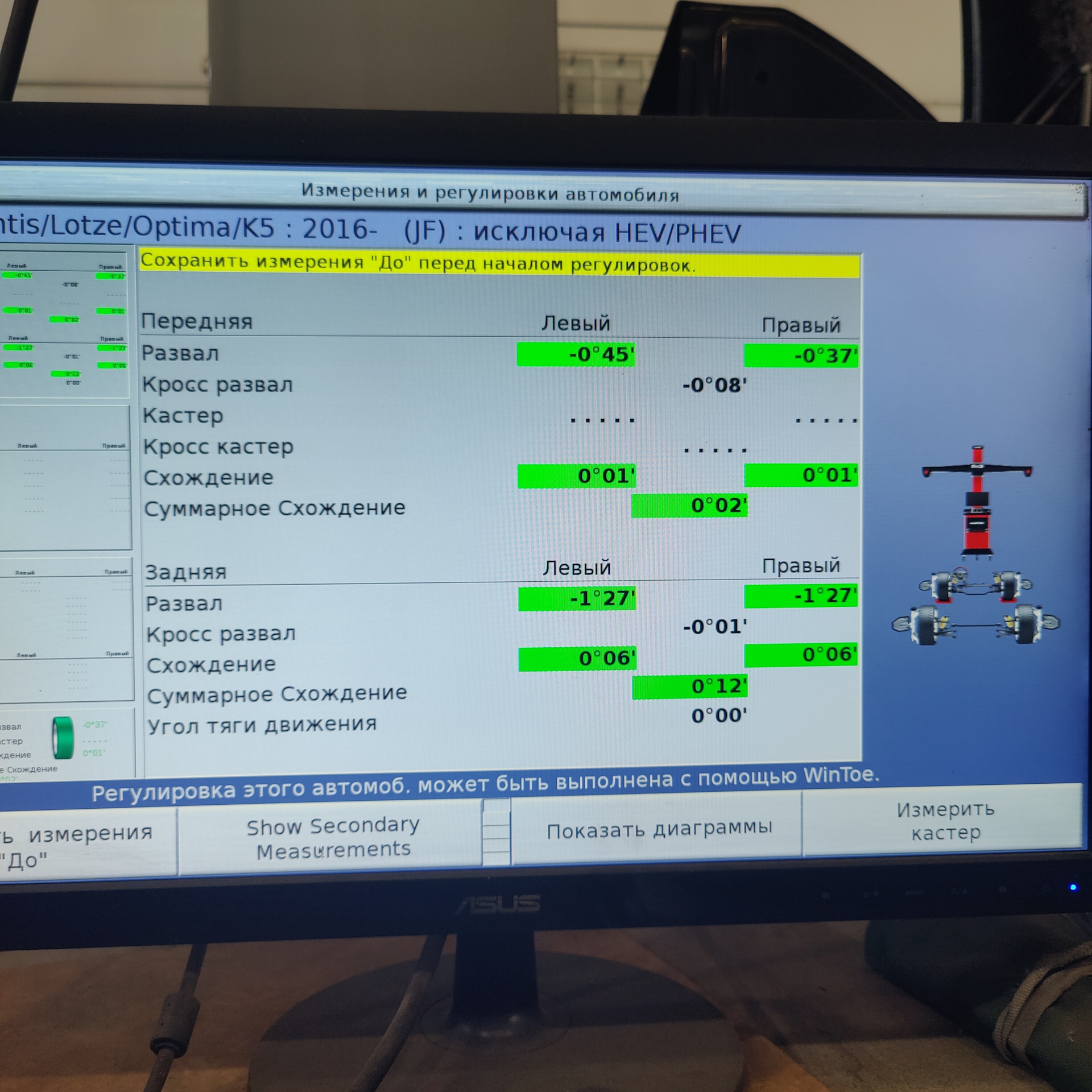

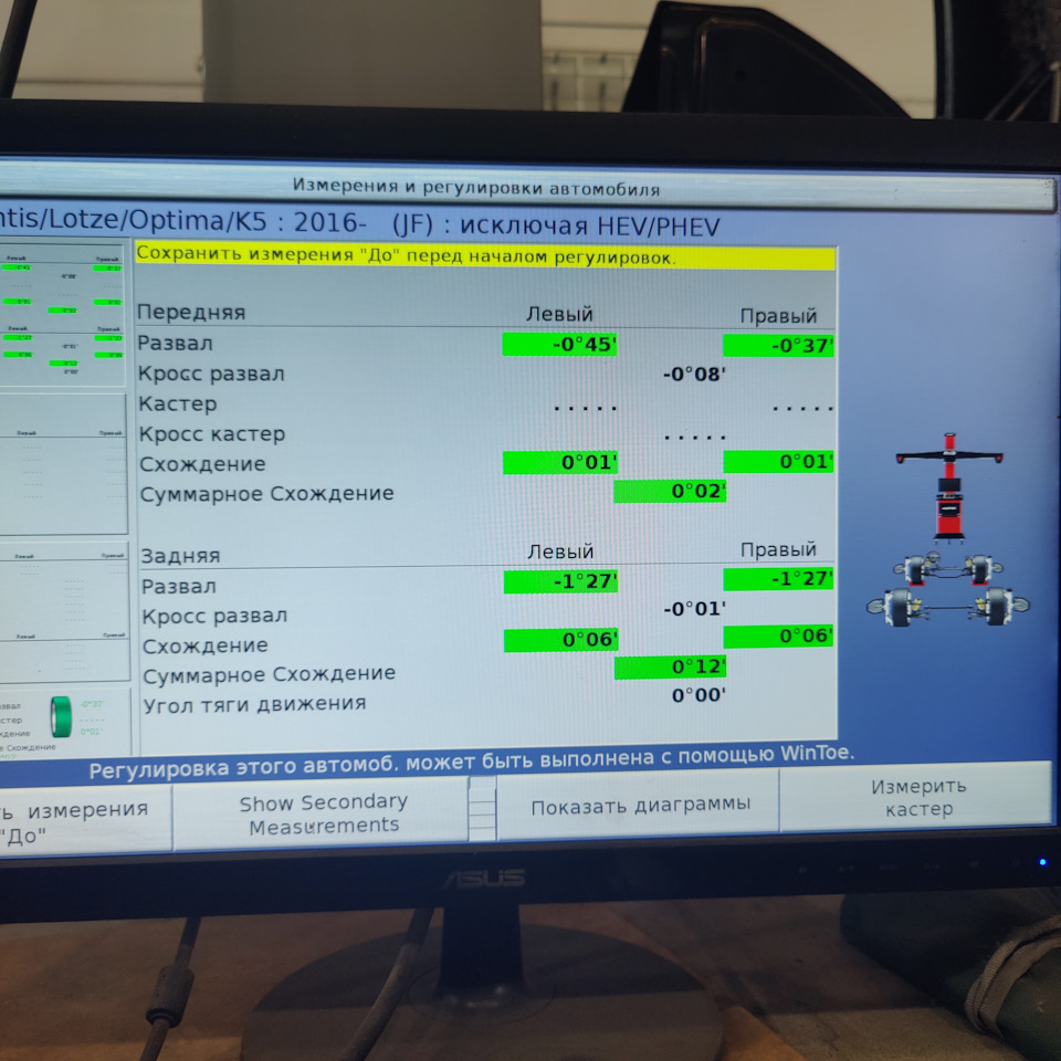

"Сход- развал."

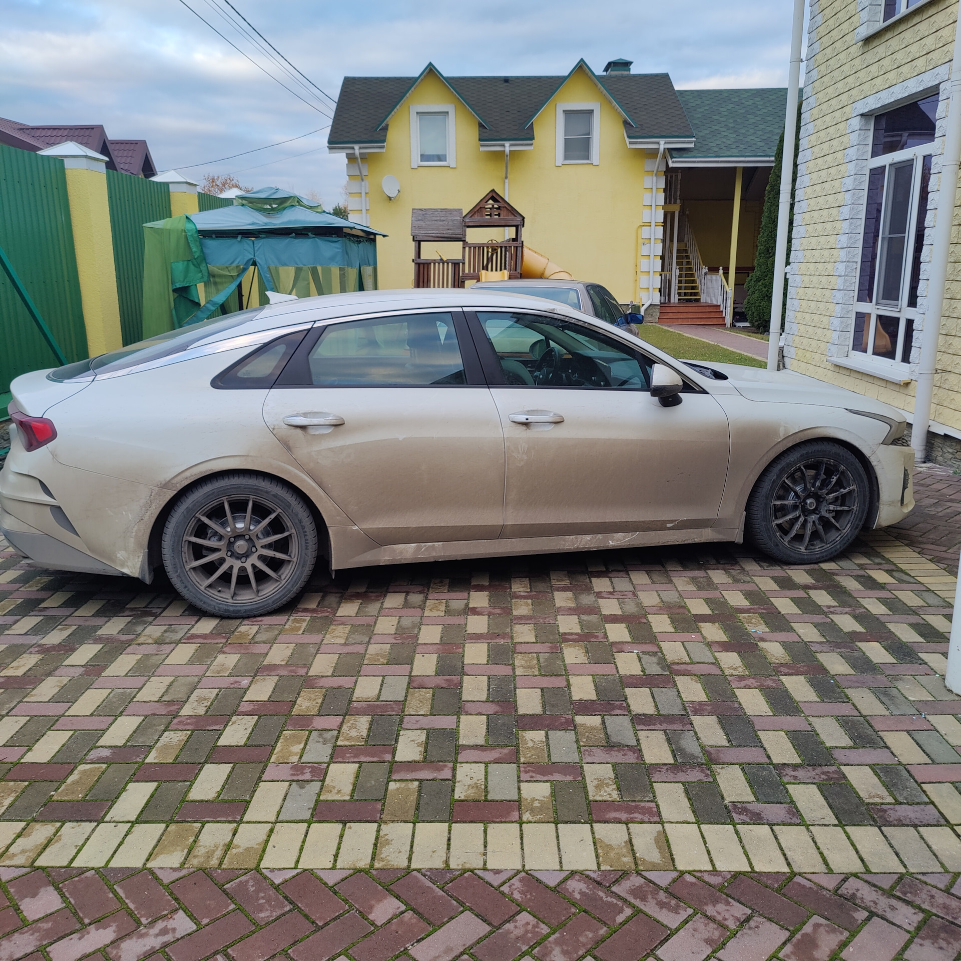

После датчиков следующей остановкой был сход-развал, выставили углы в пределах нормы, но по самой границе этих допусков. По идее должна быть более устойчивой в поворотах и дугах.
"ИТОГО:"
По ощущениям машина стала очень собранной, крены ушли, а машина очень хорошо держит выраженную колею, вообще никуда с нее не смещается.
Попробовал проходить небольшие изгибы шоссе, устойчиво и никаких сносов (хотя зад немного переставляет, но как сказал мой товарищ, видимо из-за легкого веса задней части машины).
Понравилось как проходятся повороты с волнообразным покрытием, нет прогрессирующей раскачки, как было до всех доработок.

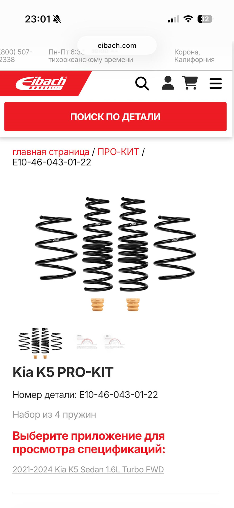

Тоже изучал тему пружин Эйбах, только если тащить из Америки на 1.6turbo, по деньгам выйдут 50+ и ждать 3-4 месяца…
Пока в раздумьях .
На коробке от моих пружин была наклейка с артикулом, где было написано kia k5 dl3/ sonata dn8.
Платформа у них одна, масса +/- тоже, можно рискнуть)
denisdenissov
Пока в раздумьях .
Сейчас в штатах колойверы продают за 800$, пружины с занижением 250$
Только как нам купить их )
Да можно купить, просто дороже будет, чем для местных.

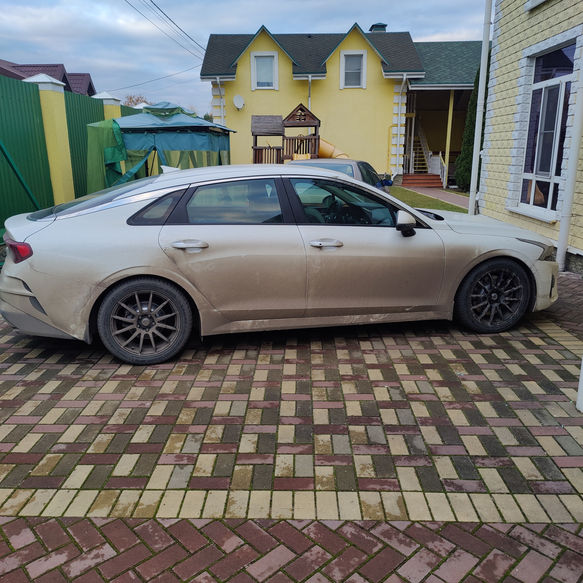

На сколько ниже стала?
В см не мерил, но субъективно: по передней оси было 4.5 пальца между колесом и аркой, сейчас 2 пальца. Если перевести в сантиметры, то опустилась примерно с 9 см на 4см.

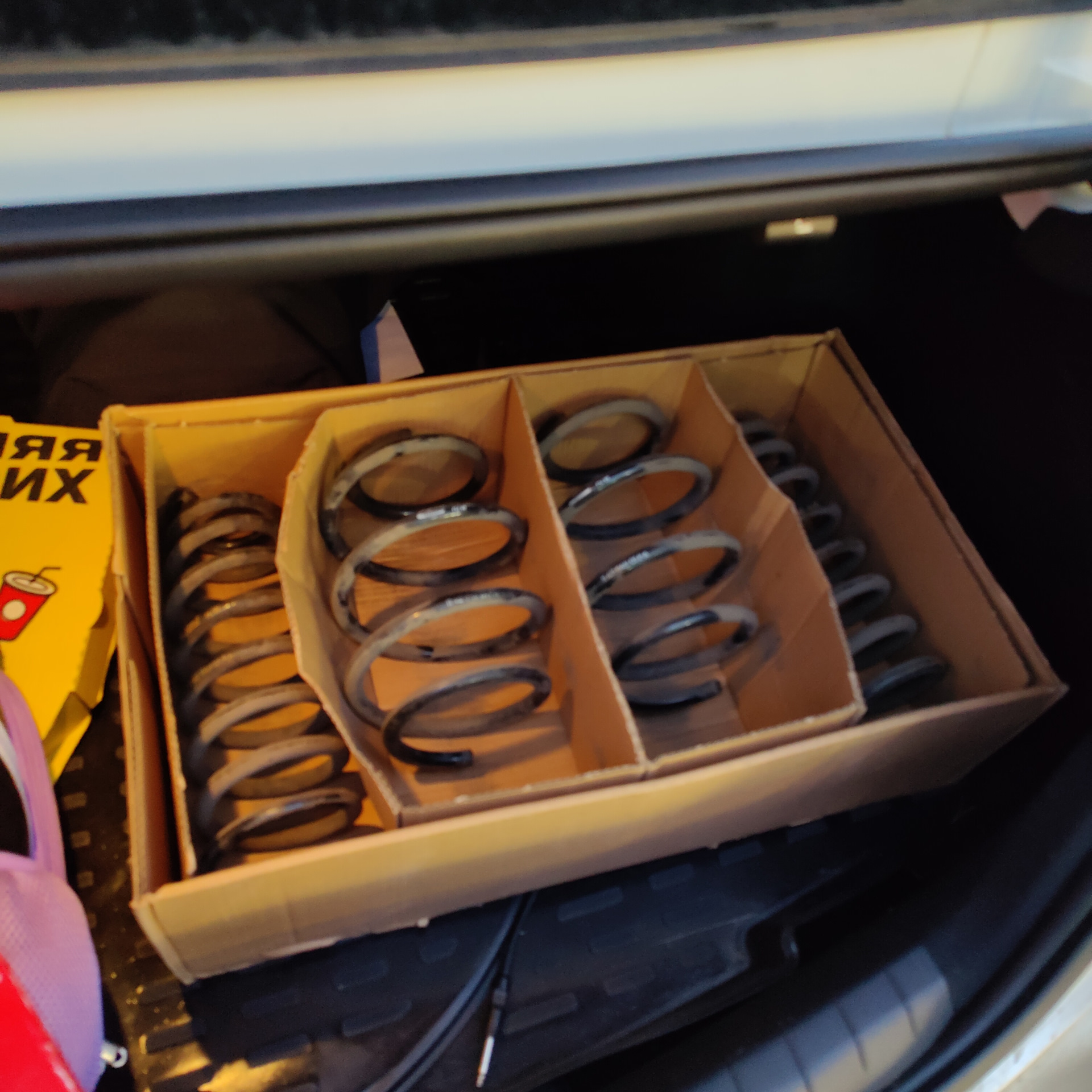

Подскажи каталожный номер пружин?

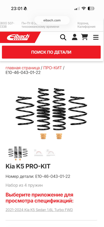

Вот ответ от ибэк:
Мы, компания Eibach China, произвели комплект E10-42-049-01-22, который мы изготовили эксклюзивно в соответствии с техническими требованиями нашего заказчика.
Я пытался сначала искать по этому номеру, а когда сделал запрос в компанию-производитель стало понятно, что его нет в каталогах
А скинь где заказывал пружины именно на 2.5
Заказывал эти пружины китаец, а я уже купил их с рук, когда машину поставили на родные пружины и продали в Россию
Так у тебя же 2.5 как она в Китае оказалась
Что удалось узнать перед покупкой:
1) индивидуальный заказ от какого-то китайца/корейца в азиатском филиале eibach;
2) стояли на к5 гт-лайн с хорошим таким расширением;
3) тачку притащили в Россию, пружины сняли и продали отдельно от машины, а на машину накинули штатные.
У меня перед покупкой была только бумага типа товарно-транспортной накладной и фото упаковки.
По этим китайским иероглифам устанавливал происхождение пружин.
