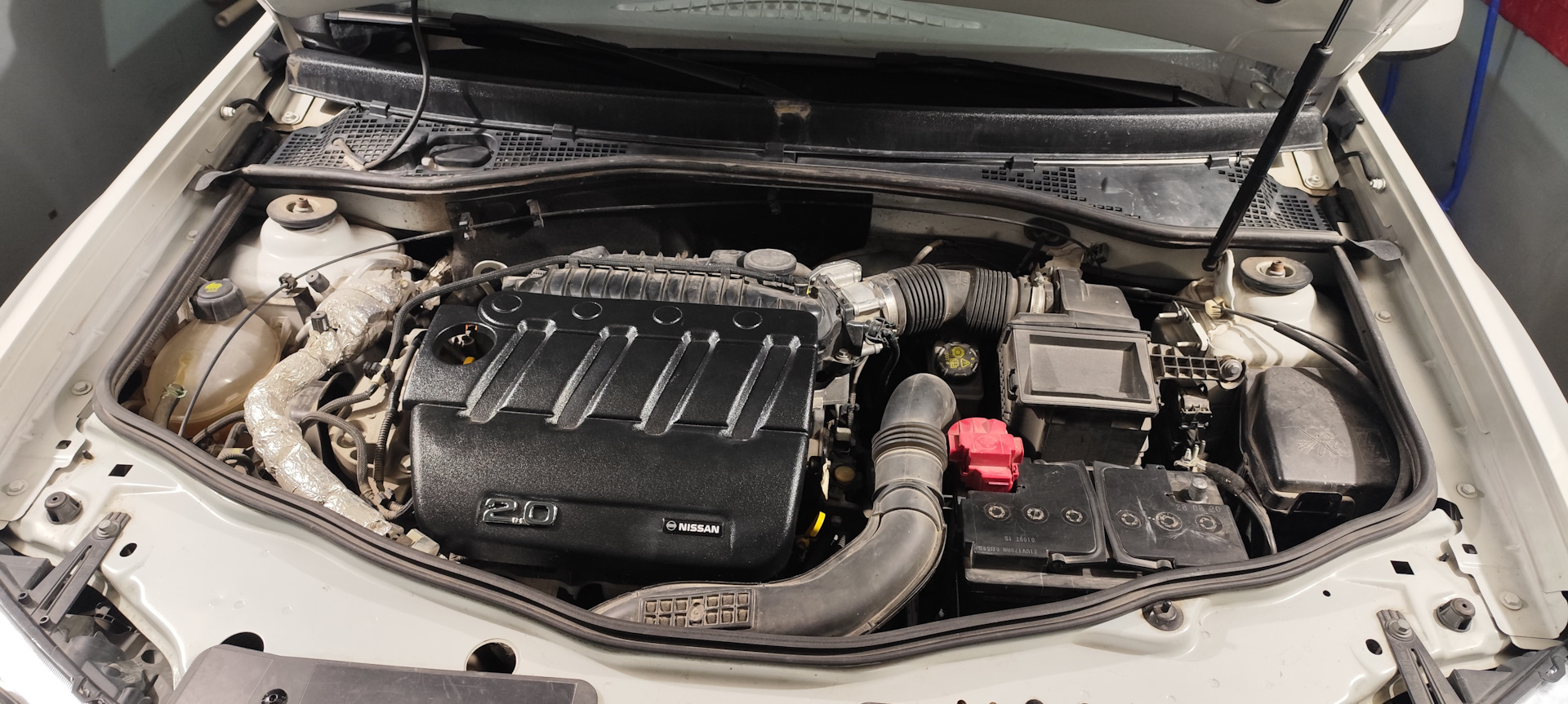

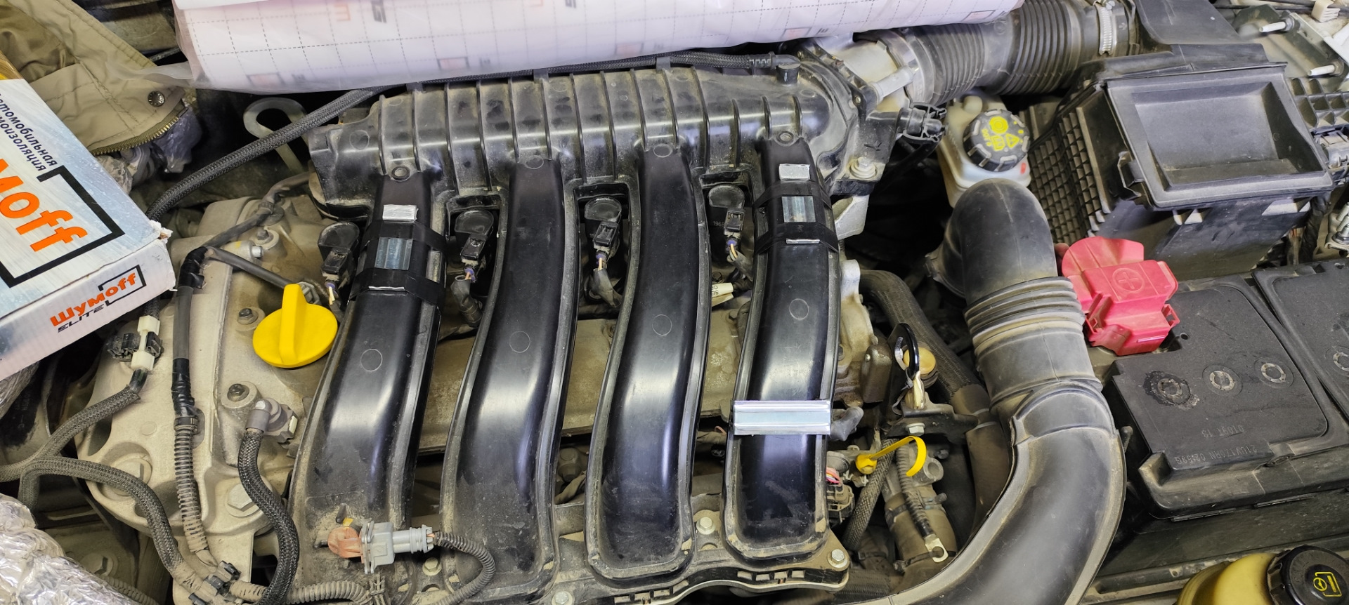

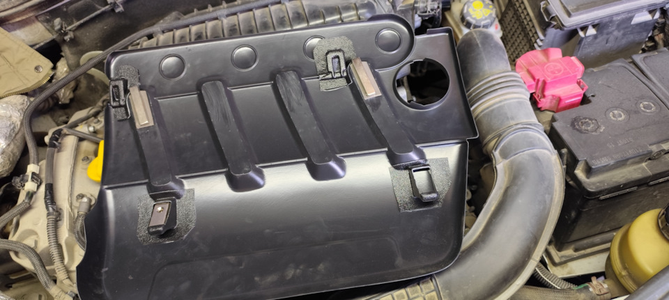

Данный экземпляр предназначен для установки на дорестайловую мотор 2.0. На рестайлинг без колхоза не установить, потому что нет креплений для данного девайса от слова совсем. Решил сделать крепление на магнитах, при этом не вмешиваясь в конструкцию авто, в случае чего можно без последствий вернуться к стоку.

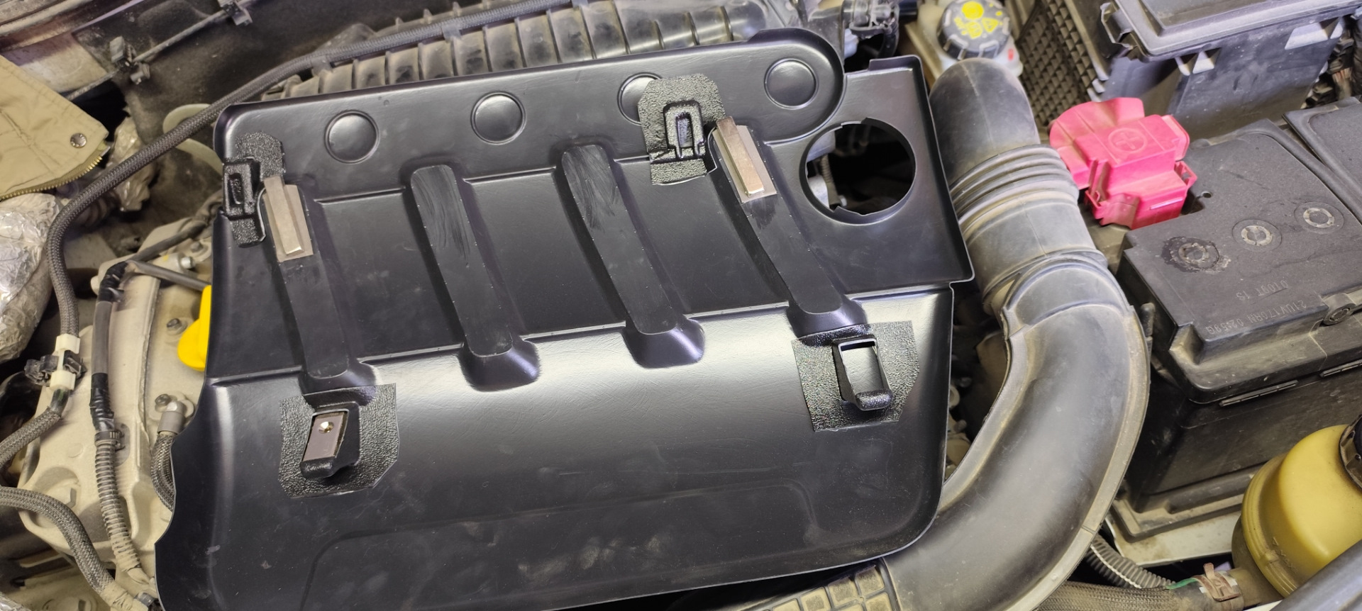

Закрепил неодимовые магниты на крышке.

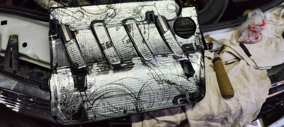

На скотч 3М

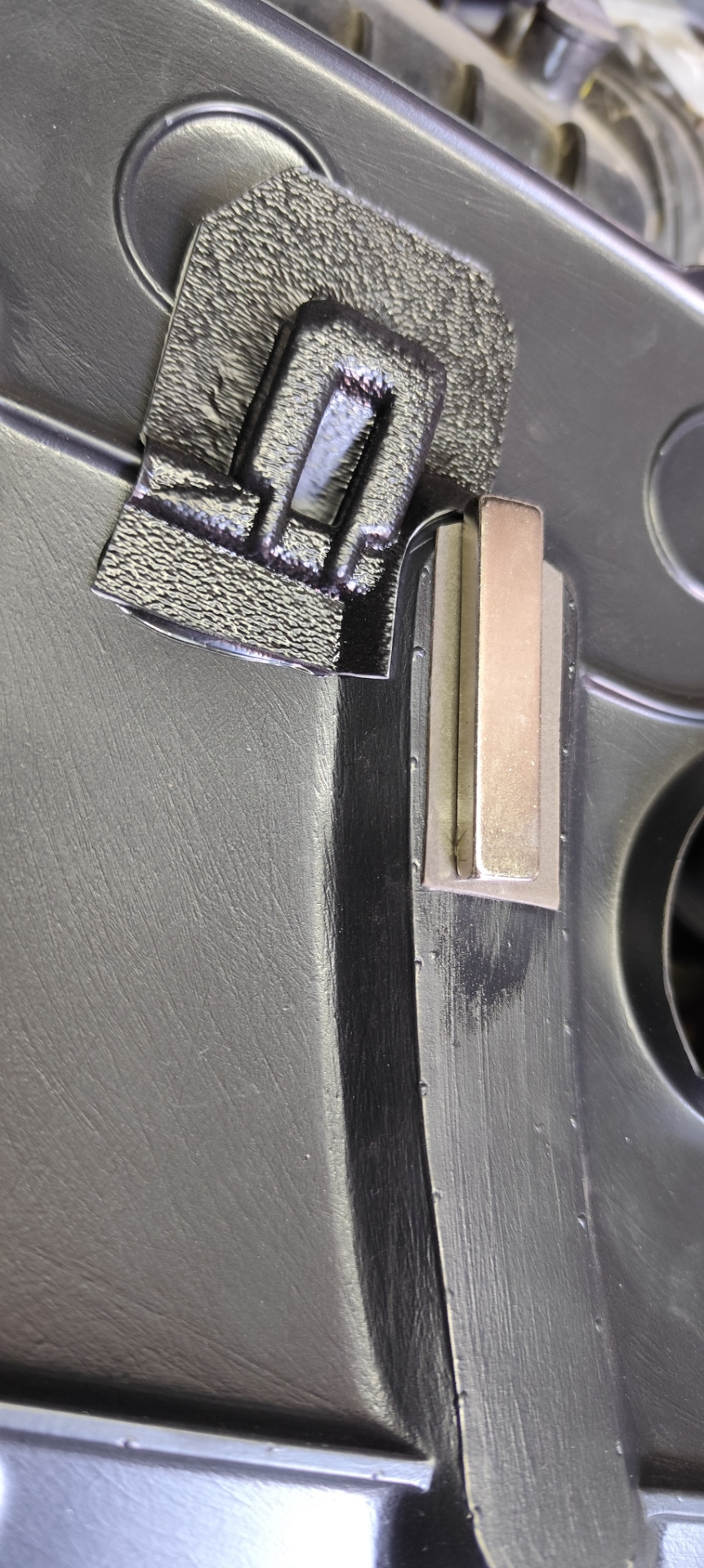

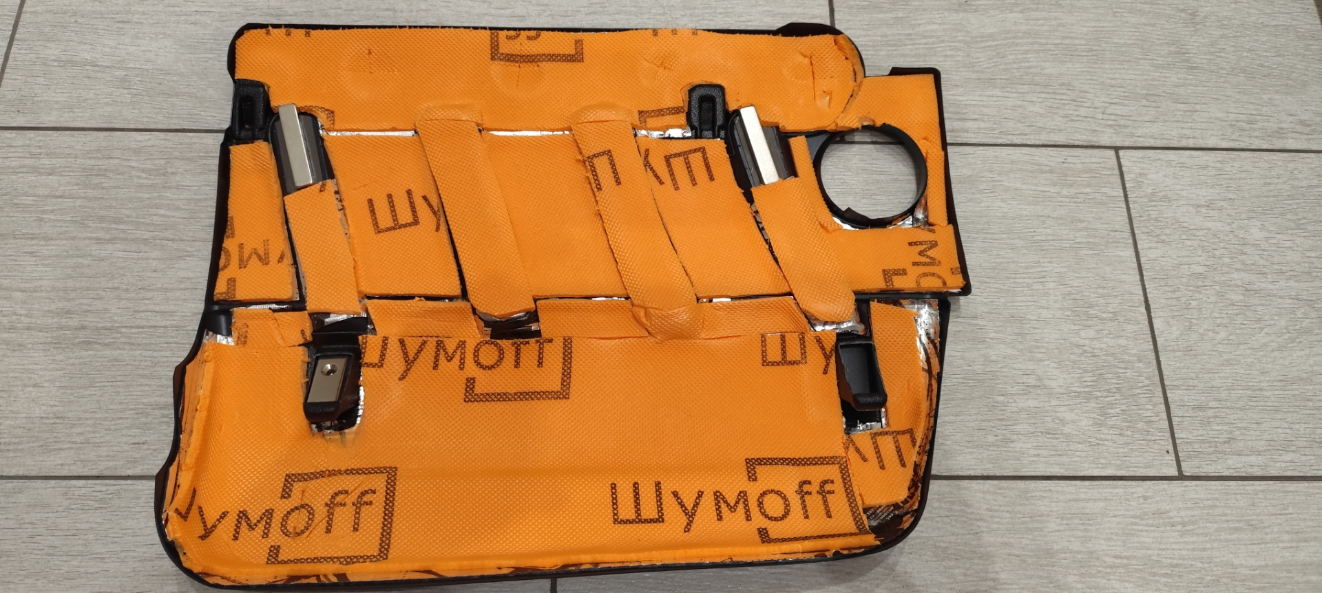

Подрезал по размеру и вставил в распор, под магнит подложил пористую резину, соответствующей толщины, т.к. паз глубокий

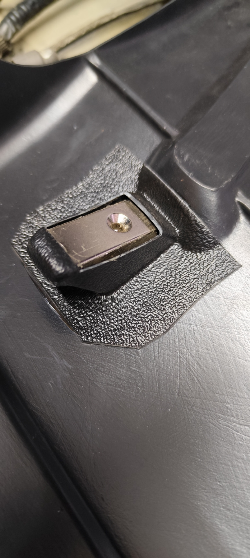

На коллекторе закрепил металлические скобы, пока на изоленту покатались посмотрю как себя поведет, позже переделаю, . Вних устанавливается магнит, а буртик фиксирует от сдвига.

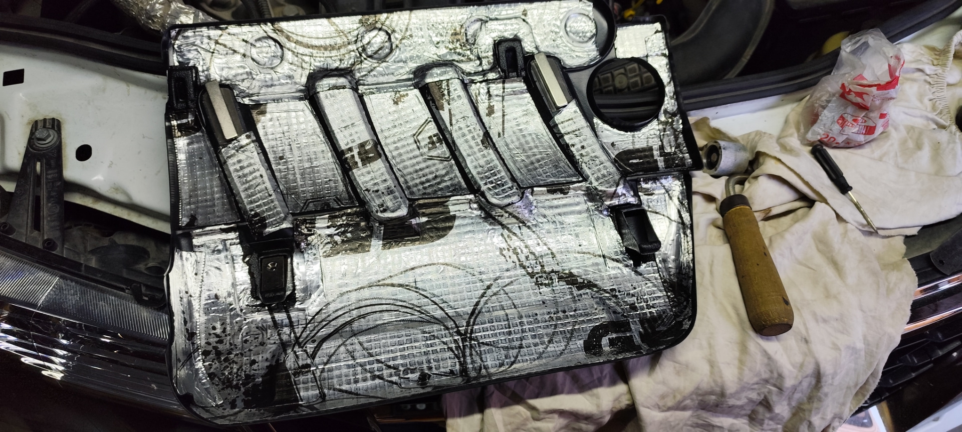

Закатал виброй т.к. пластик тонкий и хлипкий.

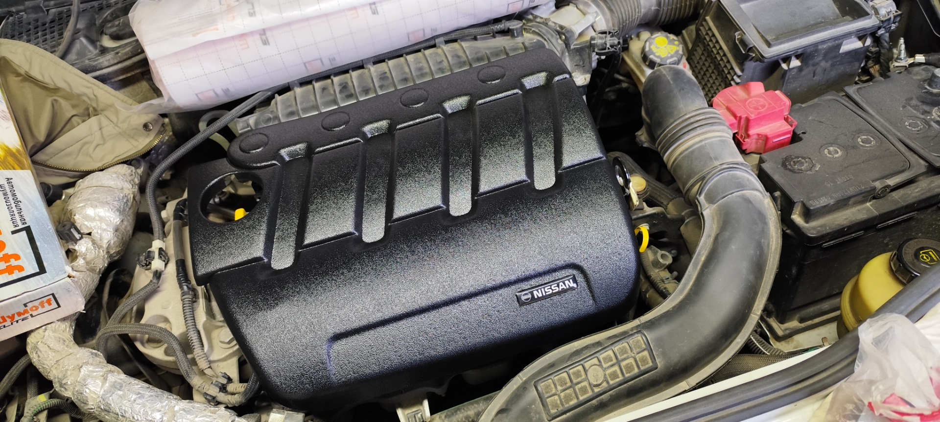

Это уже баловство!
Неодимовые магниты держат хорошо, снимать, ставить легко. Ни одна штатная деталь Терраника не пострадала. 🙂
