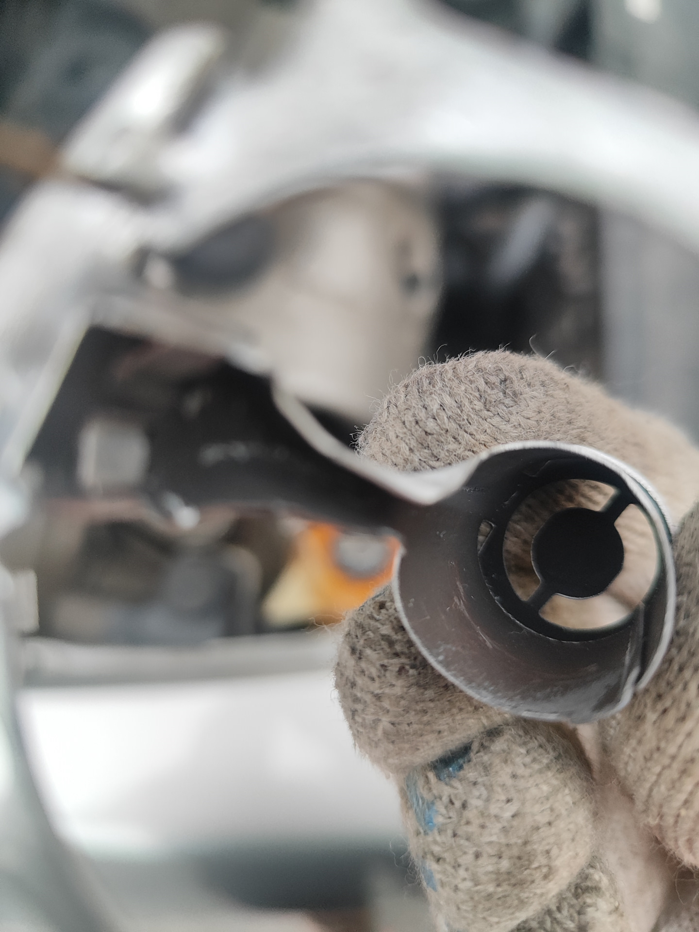

Лампы галогеновые. Вообще свет никогда не нравился, тусклый какой-то. Фары не мутные. Думал дело в лампочках, потому что никогда не брал дорогие, а шел в магазин, брал чуть ли не самые дешёвые и не парился. В этом году на зимний период решил поискать что-то получше чем "низ рынка". Купил Philips H7 RacingVision GT200. Якобы +200% все дела.

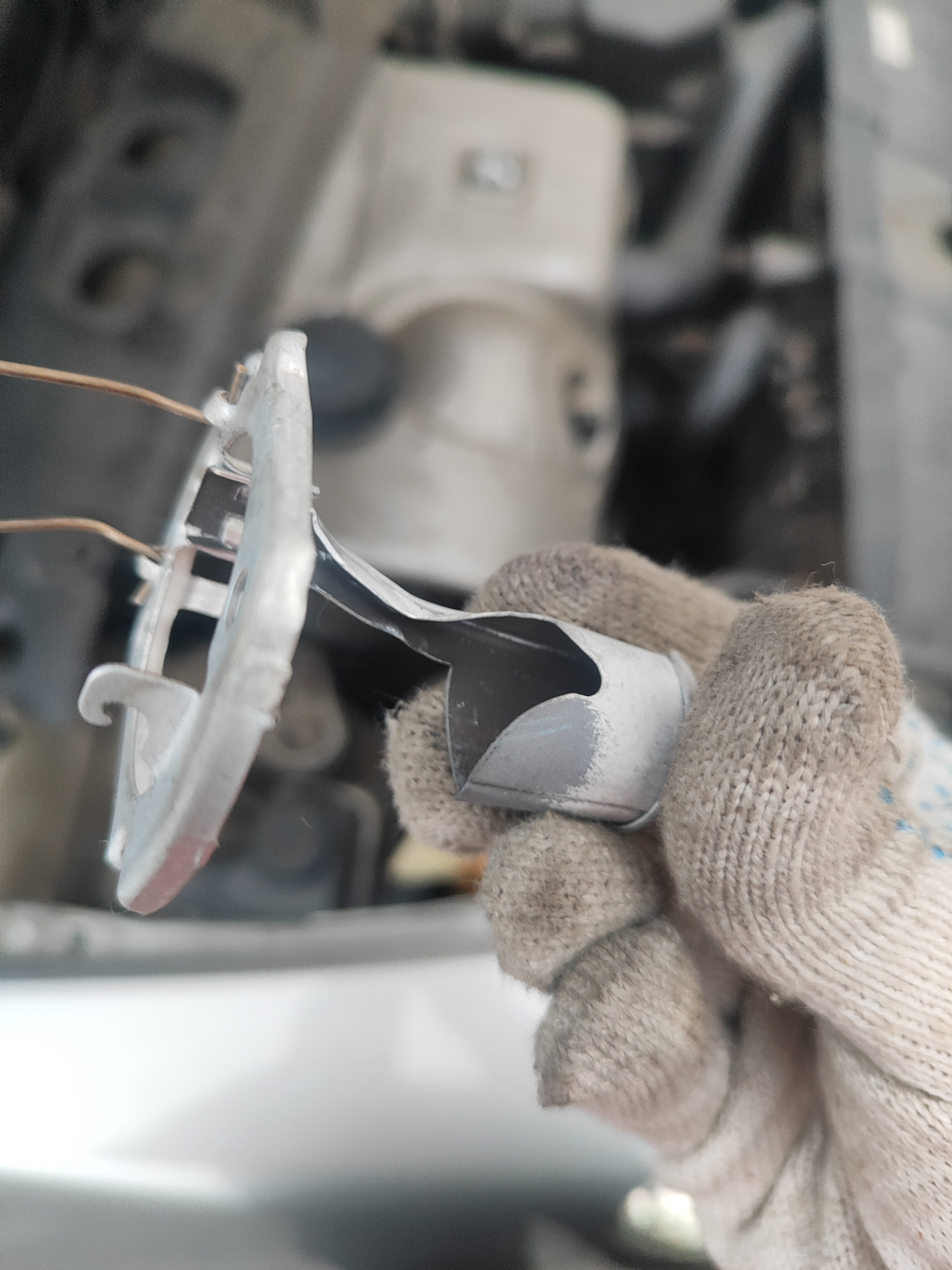

Разницы в яркости почти не заметил, только цвет стал белее. Плюс свечение стало с какими-то полосами по центру. Возможно и раньше было но просто не обращал внимание или не так в глаза бросалось на жёлтом свете. Решил залезть в фары ещё раз, думал может лампы криво поставил или что. Ну не могут лампы за 100 р светить так же как и за 5р. Открутил колпачки куда заходит сама лампа в фаре. Обычная жестянка, а внутри прям черная как будто углём помазана. Никак не очищается. Сам металл уже от света потемнел.
Вопрос такой, какое состояние должно быть у этого колпачка ? Влияет ли на свет то что он внутри черный? И пробовал ли кто-то его убирать и ездить без них?
Комментарии 4
Это заводское напыление.
Ничего ты с этими фарами не сделаешь уже. Дешман вариант поставить леды аозум или рам, но аозумы долго не живут, года 2-3 с пробегом 10к в год и они перегорают. Самый толковый вариант поставить лед модули, но это не бютжетно и разобрать фару 607 тот ещё гемор. Галоген +100, +200 это бесполезная трата денег.
Но сразу советую обратить внимание на стекла, если есть микротрещины то вообще не стоит заморачиваться с улучшением, толкового результата не будет.
Ну да, биледы установить от 250$. Ещё вариант думаю снять колпачки эти да мини линзы попробовать
Хороший свет стоит дорого. Поставить линзы — единственный и самый лучший способ улучшить свет в данном случае.
можно самостоятельно сделать, выйдет дешевле. Придётся попотеть, но будет интересный опыт.
Но ни в коем случае не нужно уподобляться оленям-колхозникам, которые пихают лед в рефлекторную фару и слепят всех вокруг.
Посмотри может у тебя коректор сбит банально.
