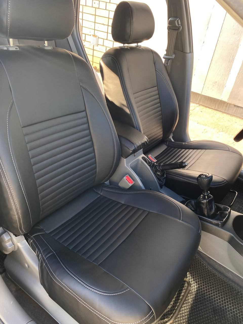

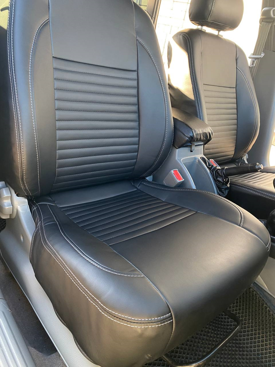

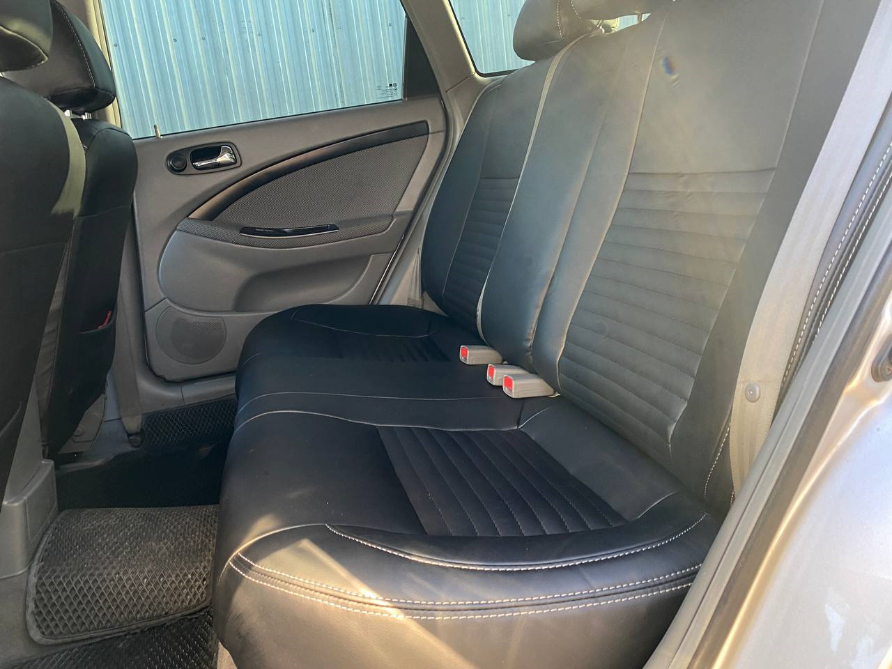

Всем привет! Всегда себе хотел кожаный салон и подогрев сидений, которого на лачике не было, но был на всех моих предыдущих машинах. Кожаный салон это всегда огромный плюс при уборке салона, особенно когда у тебя есть маленький ребенок и две собаки!

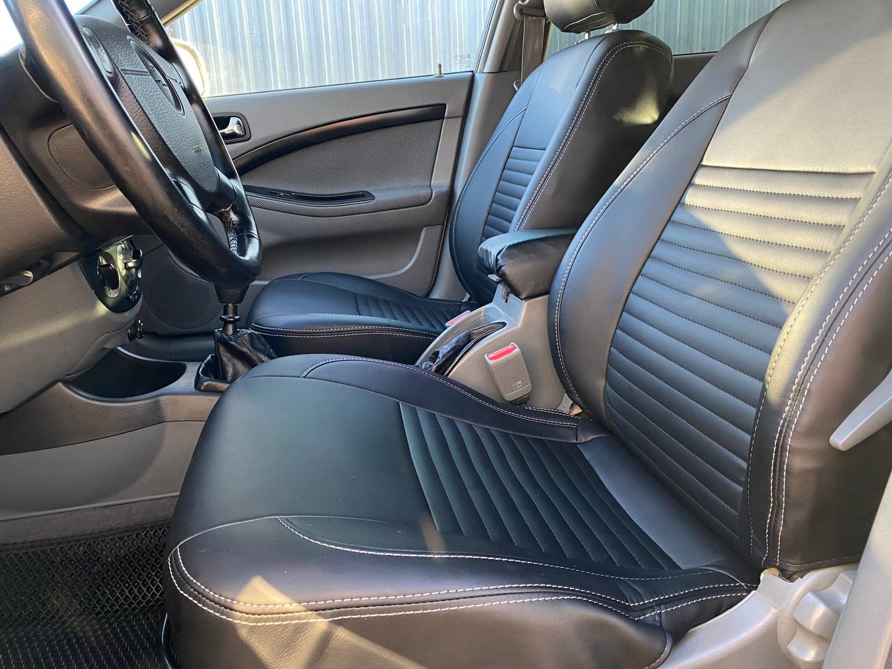

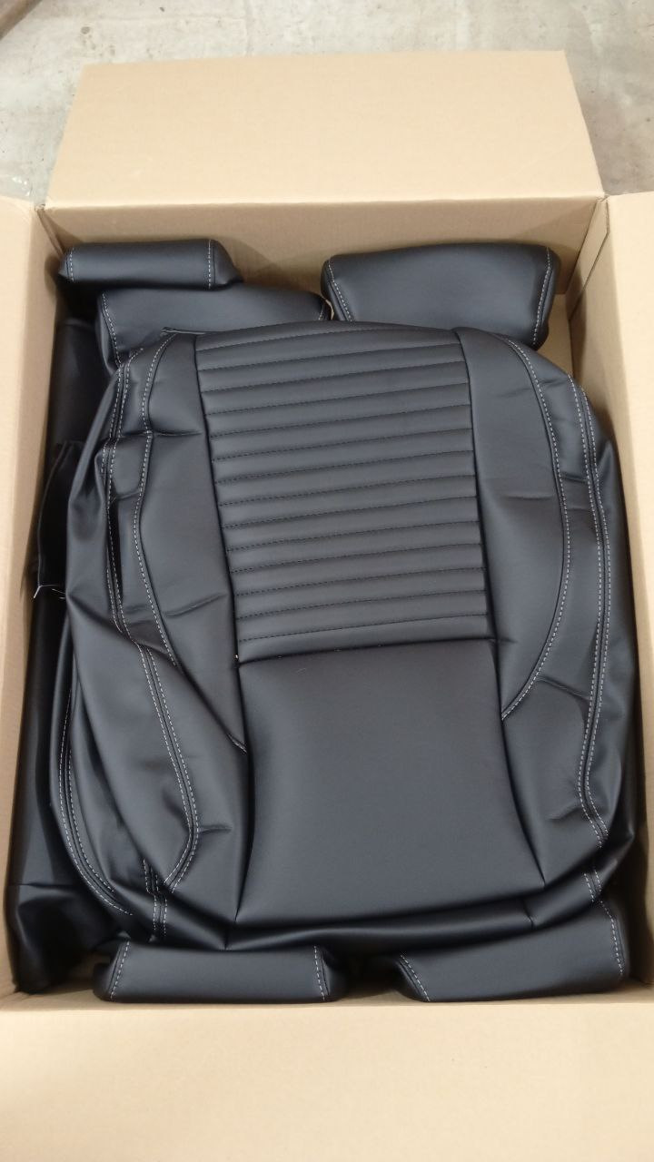

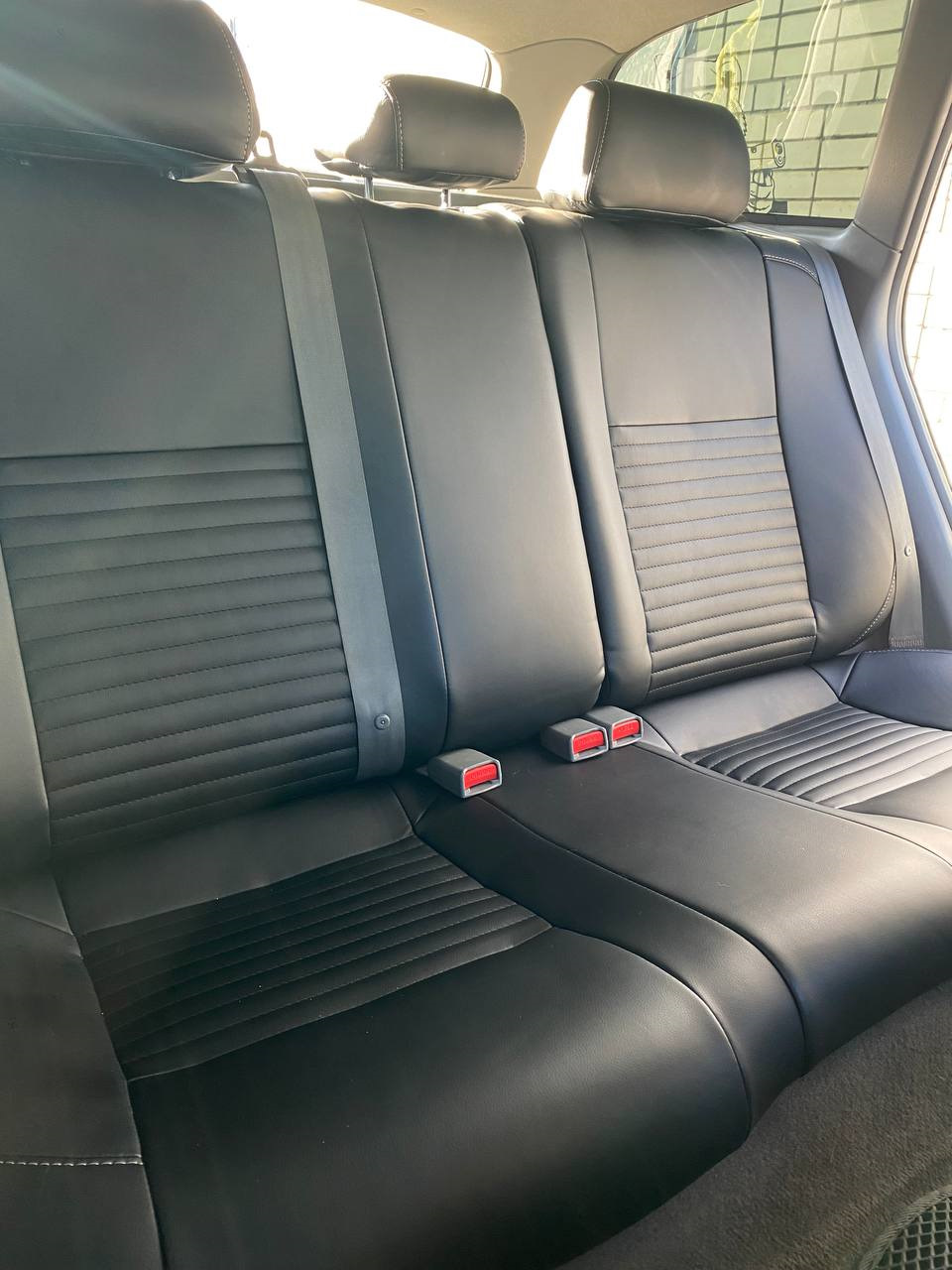

В общем жена на годовщину решила мне подарить, каркасные чехлы от AvtoRitet, показывал ей постоянно посты у них на стене в VK, так сказать заманивал, ну и в итоге жена сделал мне подарок, не самые дорогие чехлы у AvtoRitet из экокожи Стронг-дизайн полосы, но качество очень высокое, как и готовый результат! Почему выбрал и мониторил их авточехлы, опишу ниже.

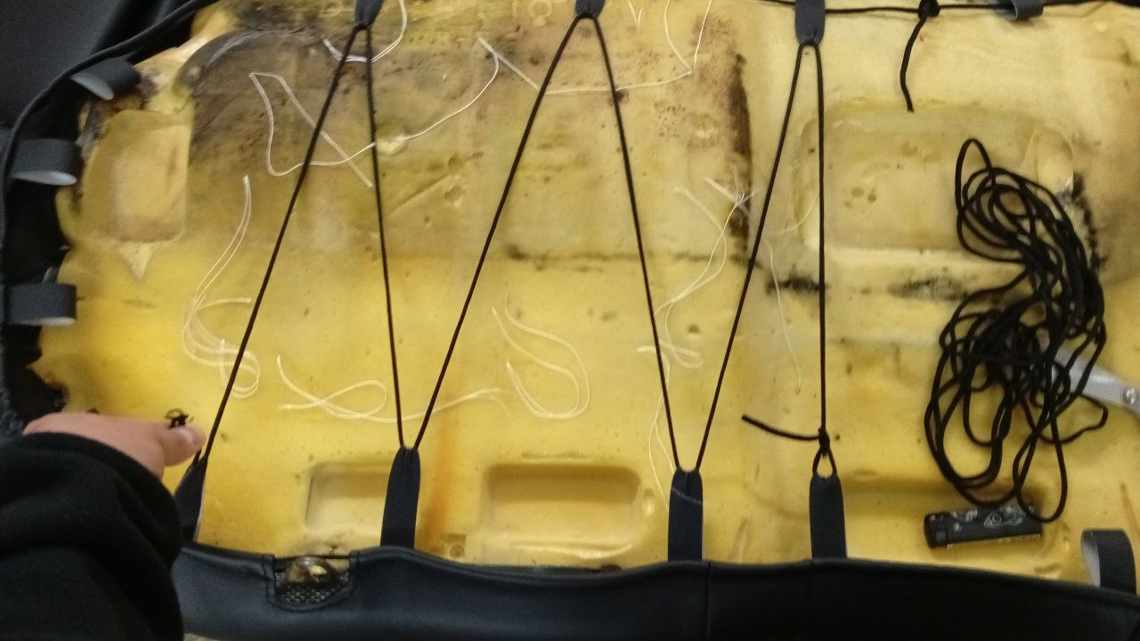

1. Каркасные авточехлы AvtoRitet это не просто чехлы, а своего рода экспресс перетяжка салона авто.
2. Авточехлы AvtoRitet шьются по такой же сложной технологии, что и полноценная перетяжка салона.
3. Вшитый спицевой каркас позволяет идеально и надёжно зафиксировать чехол на сиденье.
4. Спицевой каркас даёт возможность точно повторить все углубления и рельефности сидений.
5. Комплект устанавливается поверх штатной обивки салона и точечно утягивается фиксирующими нитями.
6. Родная обивка не повреждается и в случае демонтажа чехлов остаётся в первозданном виде.
7. Все элементы салона, включая самые сложные, проработаны детально, исходя из особенностей геометрии сидений.
8. За счёт спицевого каркаса и фиксирующих нитей каркасные авточехлы в процессе эксплуатации не сползают, не ёрзают и не проминаются.

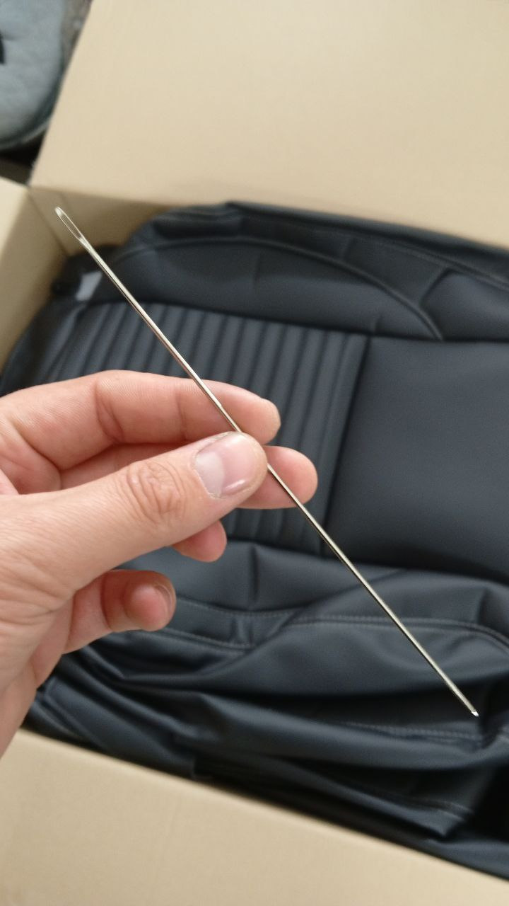

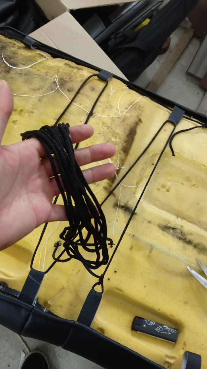

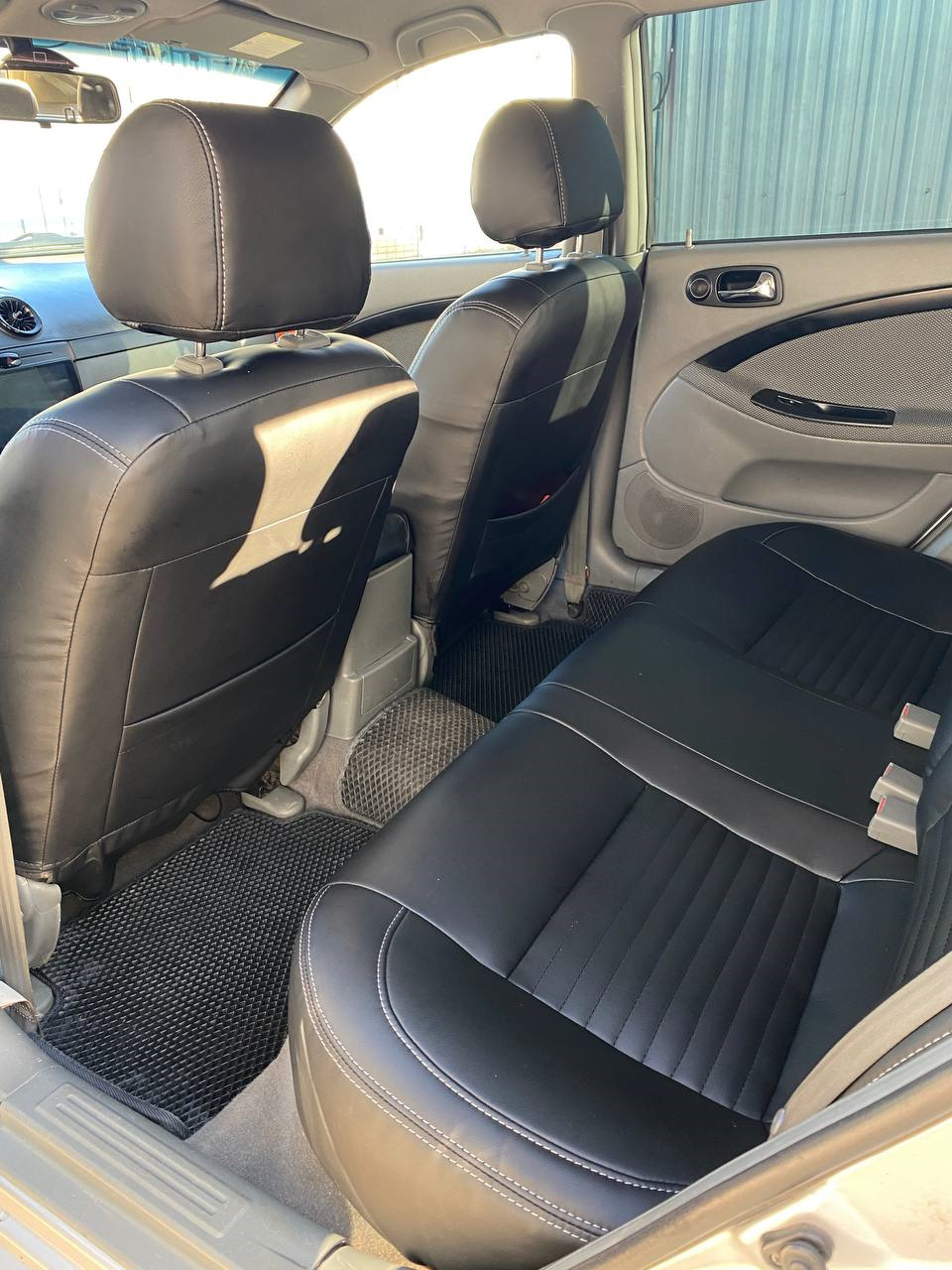

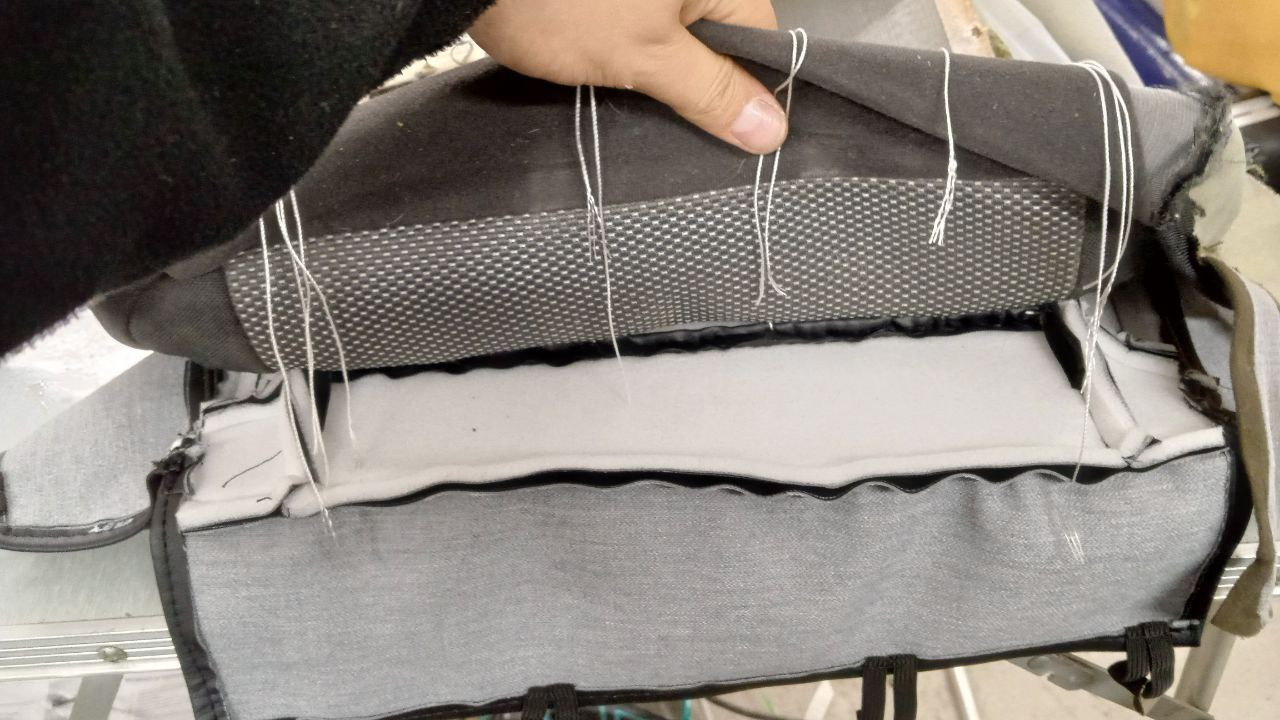

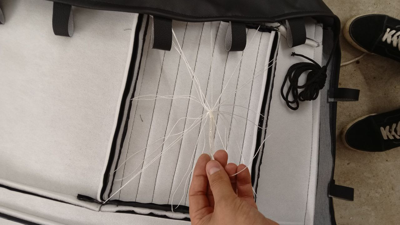

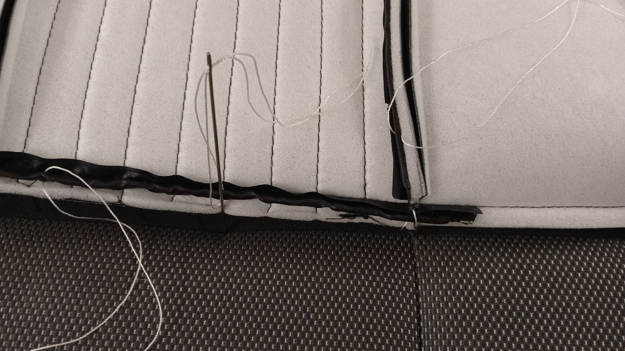

Работы по установке каркасных чехлов длились три вечера, долго и не просто, но это того стоит, процесс установки не сложный, все для работы есть в комплекте игла 175 мм, шнуры для утяжки. Дополнительно были использованы хомуты!

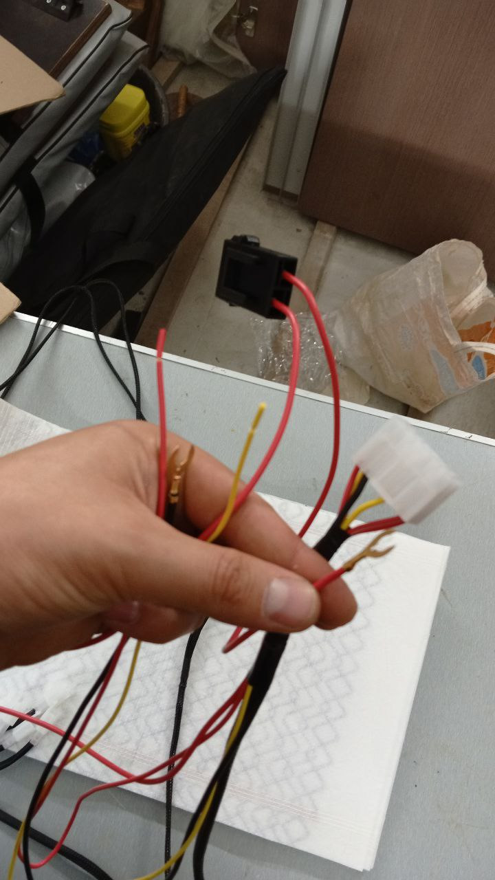

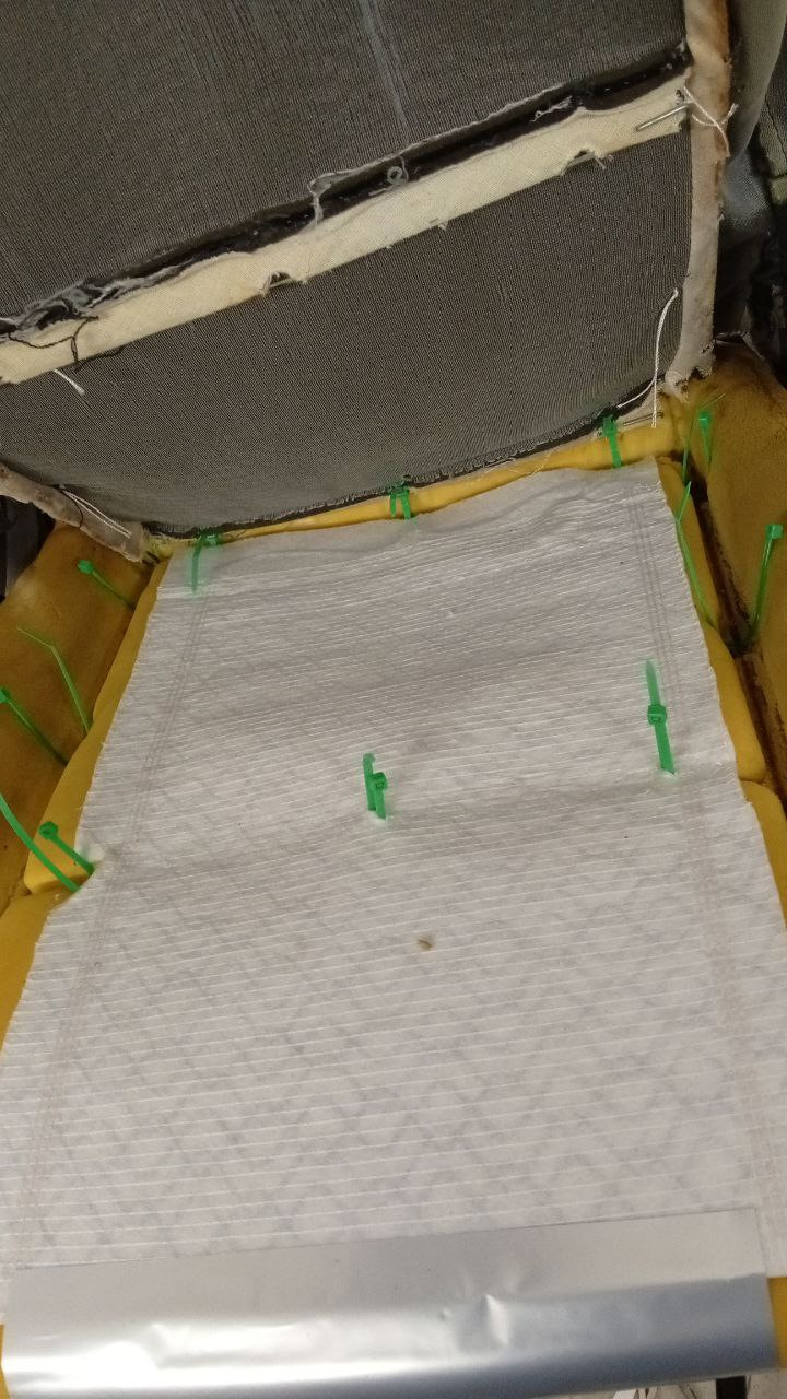

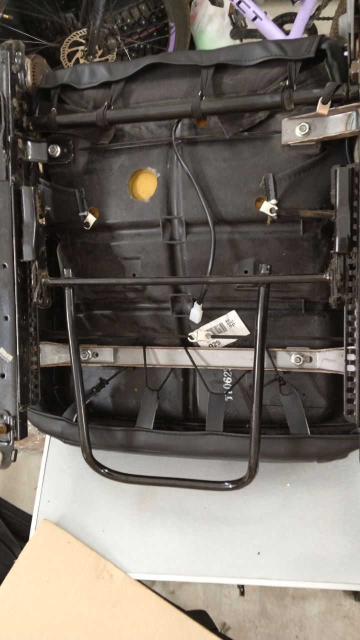

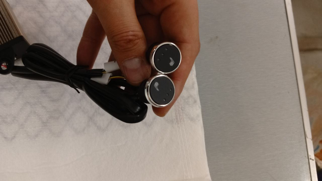

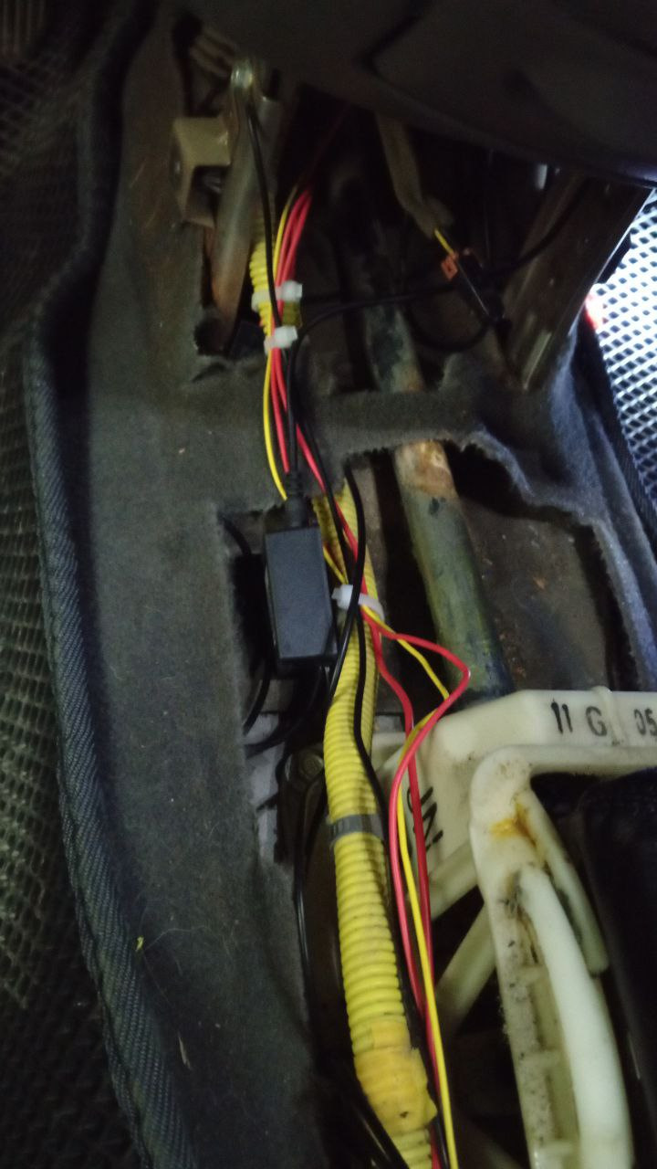

По подогревам сидений я решил выбирать почитав отзывы, ну и что бы красивые кнопки были!

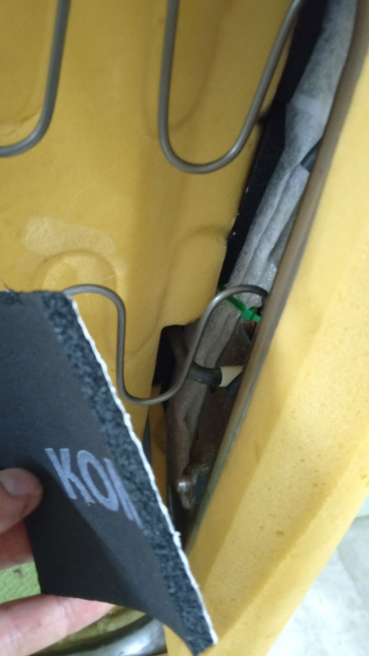

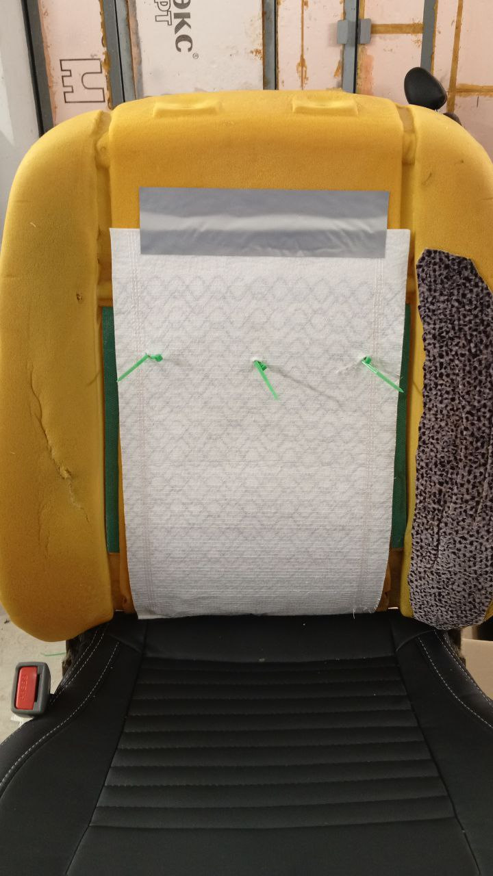

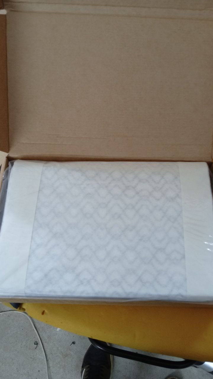

Был выбран комплект Обогрева сидений в магазине Diagnetic , цена 3000 с копейками за полный комплект, у них огромный выбор кнопок, а конструкции матов одинаковые, так же ниже опишу почему выбрал их обогревы, а не от емели которые, сделаны более кустарно и откровенно не красивые кнопки!
-защита от перегрева и короткого замыкания
-возможность укорачивать мат по длине и/или вырезать сегменты внутри мата
-материал нагревательных элементов — углеродное волокно, не поддающееся коррозии и деформации
-46 параллельно соединенных нагревательных нитей из углеродного волокна, обеспечивающих продолжение работы даже при выходе из строя одной или нескольких нитей

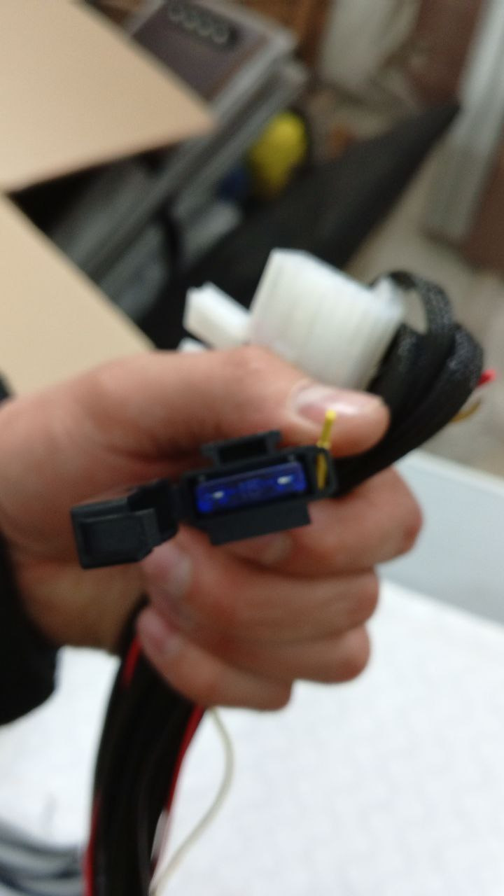

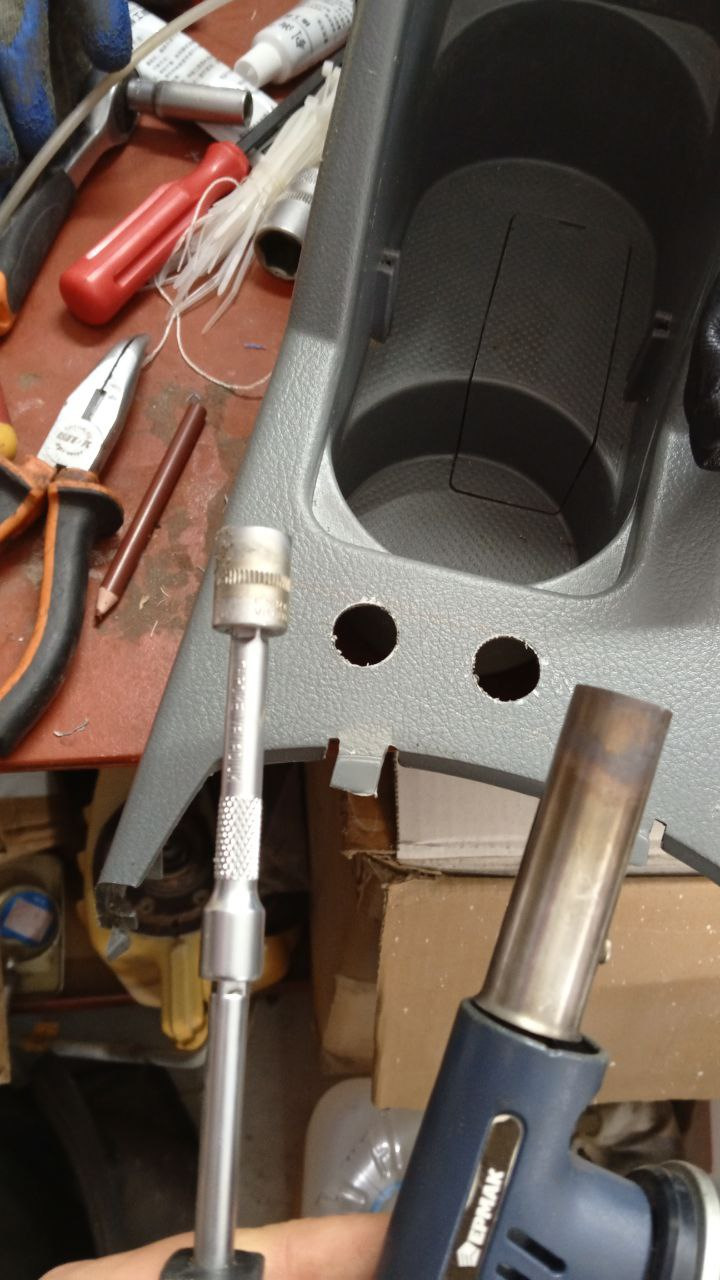

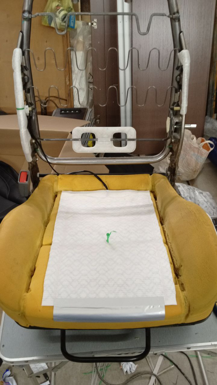

По установке матов было не сложно, а вот подключение взял + и провод от AC запитал от прикуривателя, массу установил на болт к кузову, провод подсветки соединил с подсветкой на кнопку аварийки, всё пропаял синей изолентой заматал)

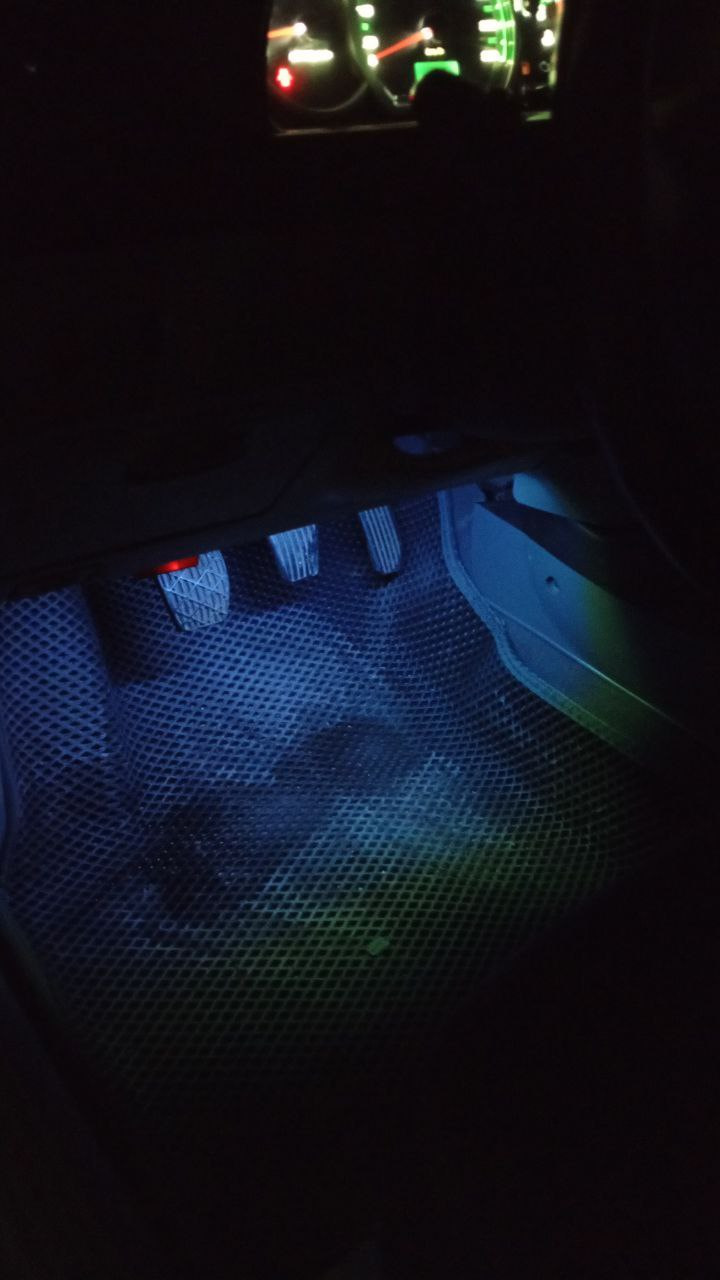

Ну и для полной красоты и практичности, у меня года два лежала подсветка ног от USB, в общем решил ее тоже установить!

Супер 🔥
Правильно что подшили. Так надёжнее и собираться не будет.
Так это каркасные чехлы. Их по любому нужно пришивать
Отлично получилось. Прям заморочился. Тоже так захотелось.
Я бы конечно таким больше не занимался😂
Как тут и были 👌

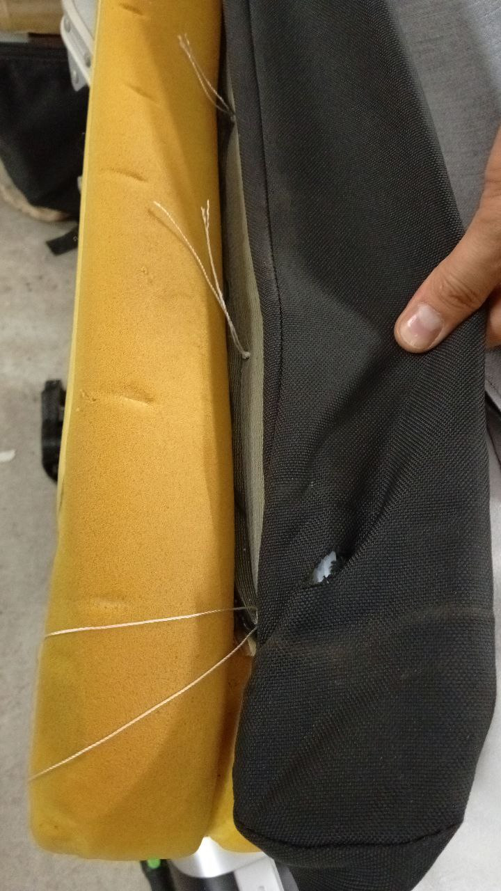

Хорошая работа. Не ссыкатно было маты дырявить?
Нет, я делал отверстия на просвет, не задевая нагревательный элемент, и даже если я одну нить и повредил бы, все бы работало, кроми только поврежденой одной нити, а их 46 в одном мате!
Нить сама одна, цельная идет. Просто многопроволочная.
Я кстати когда обогрев крепил в складки заправлял, чтобы ему тянуться куда немного было, надеюсь долго и у меня и у вас прослужит
Нет не одна
sound4you
Маты разные.
🤗 спорить не буду, может и так. но по моему опыту обычно через всю сидуху одна цельная нить обогрева идет.
Тоже себе почти год назад брал такие же чехлы . но с установкой пришлось обращаться к профессионалу . и ещё выбрал дизайн с перфорированной кожей по середине. От чего в режиме эксплуатации начал чехол тянуться
Это в местах где перфорация? А как профи установили? Лучше чем я?
Да точно так же, как раз 7500 с экономил на установке 😉

Конечно красиво, но вот дюже в эксплуатации не удобно и, если зимой можно подогреть перед размещением нижней точки, то летом то как охладить все это? Мокрый зад в поездке обеспечен… А зимой задним пассажирам ещё то удовольствие садиться на дерматин… У Лачетти есть вариант люксового салона с кожаными креслами — там идёт матерчатая центральная вставка, все таки инженеры думали о клиентах.

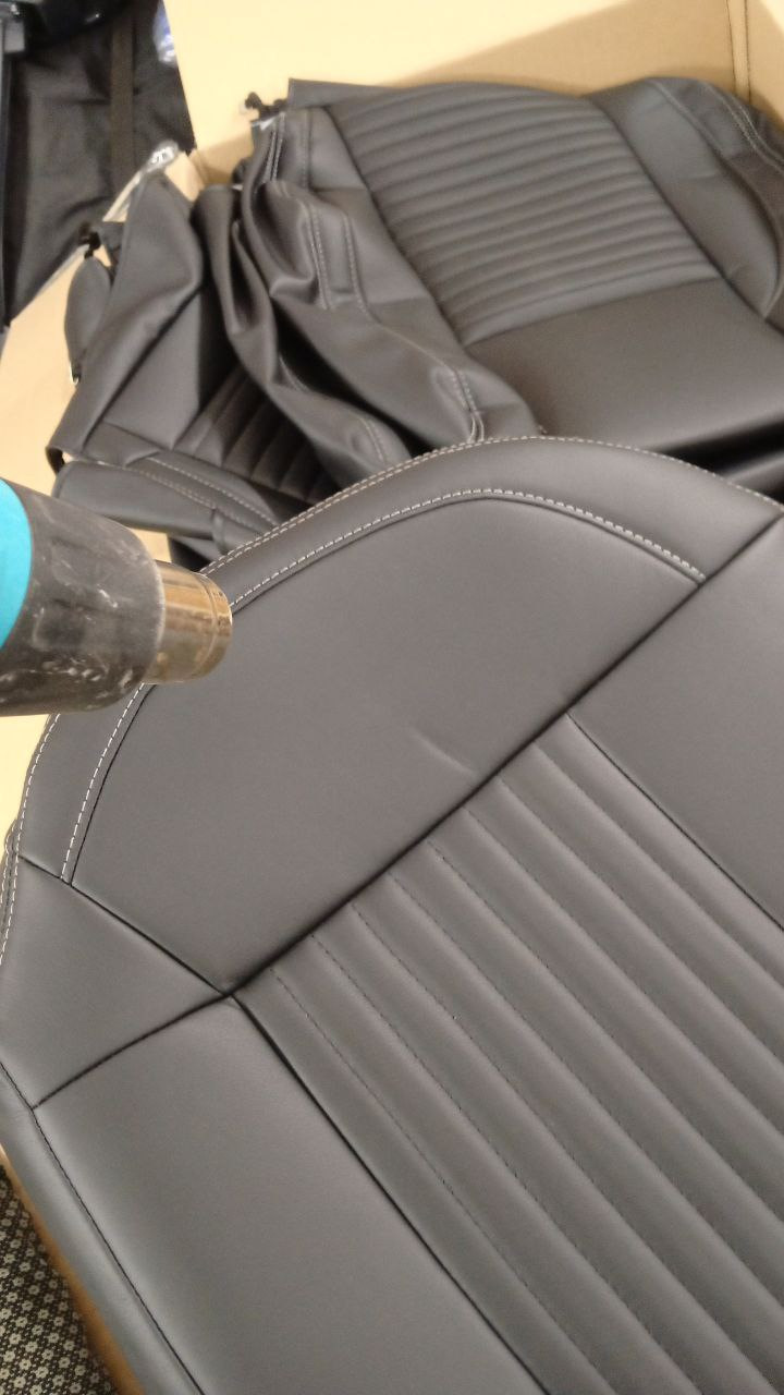

Красивые чехлы, только в районе поджопника по бокам убрать бы складки
Они уже ушли. Складки все феном прогрел, остальной само.
