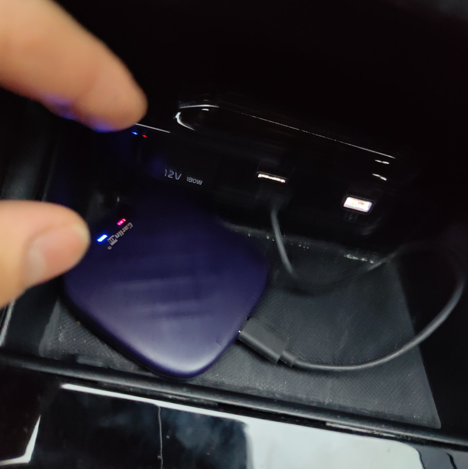

Старый и забытый Carlink

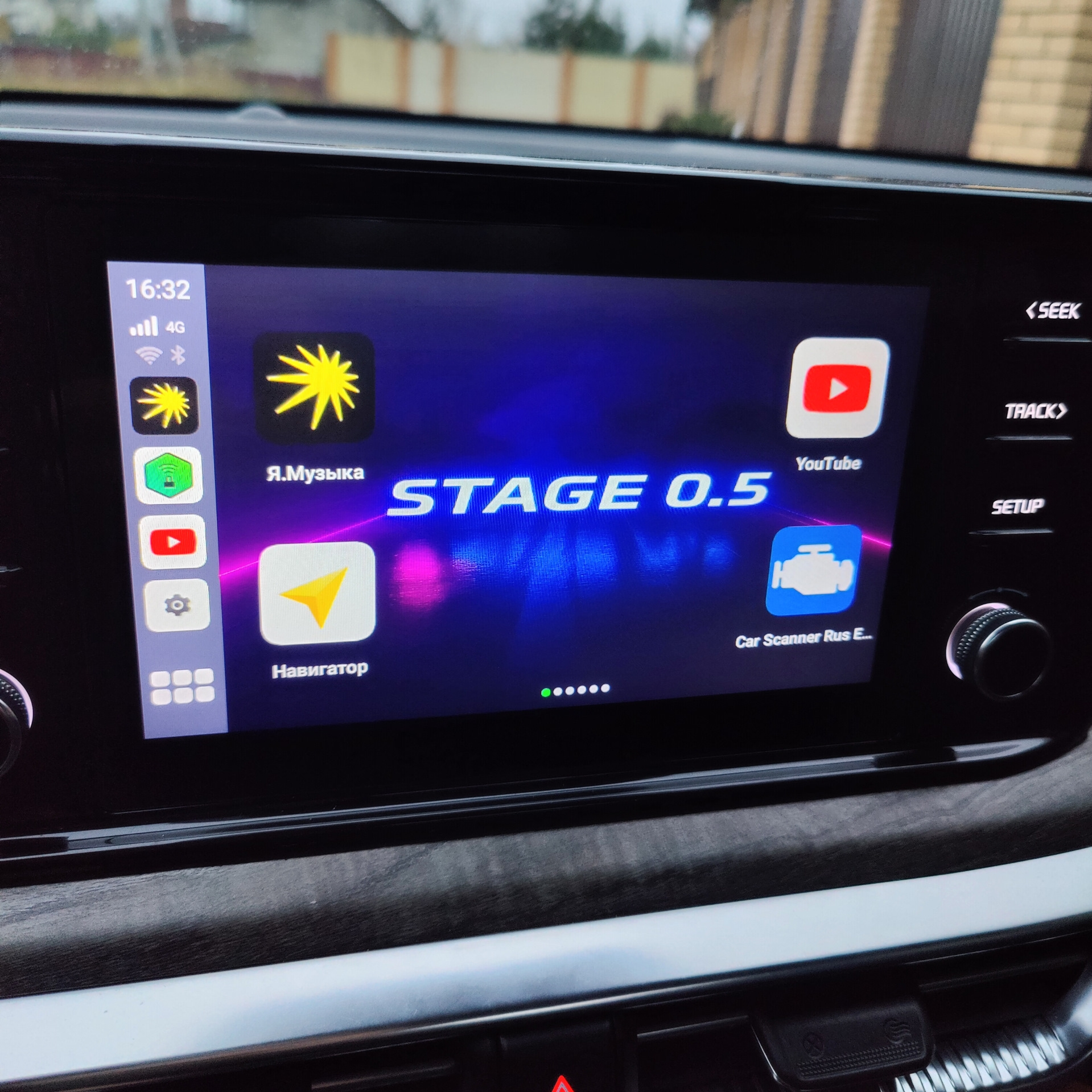

Однажды, копаясь в подлокотнике карнивала, я нашёл старый Carlink, купленный на Алике ещё в 2021-м для прежнего Carnival с 8-дюймовым ШГУ.
Решил попробовать его на K5 — и, о чудо, всё заработало!
Старая сим-карта была уже залочена, купил новую — и теперь интернет раздавать не нужно, всё работает автономно.
Сразу поставил все развлечения — YouTube, музыку, навигацию.
На удивление, производительность Carlink оказалась вполне актуальной: устройство спокойно тянет несколько приложений в фоне или в сплит-экране.

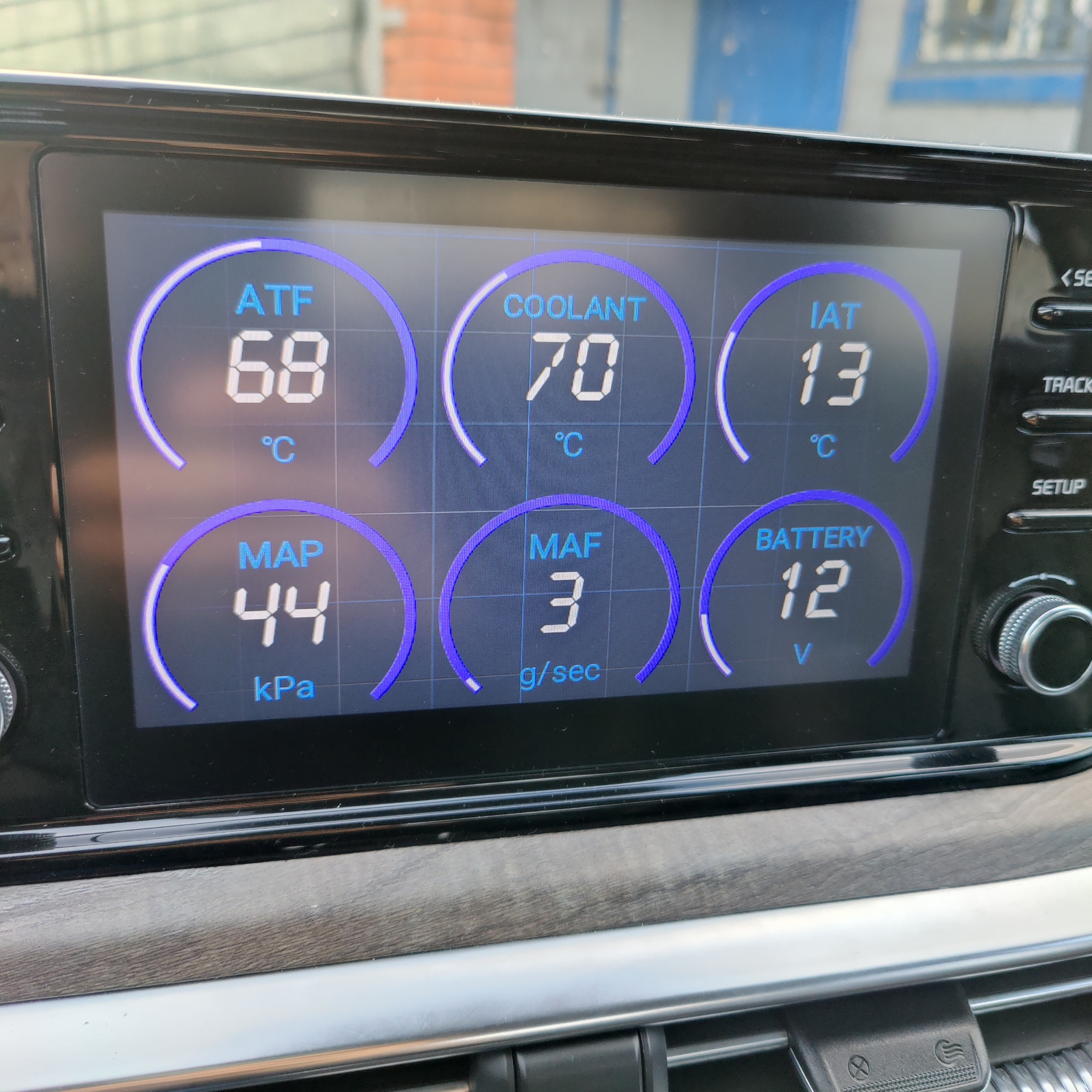

Раньше я пользовался Car Scanner Pro на телефоне через OBD-Bluetooth-адаптер — считывал ошибки и делал сервисные функции.
А ведь в Carlink тоже есть Bluetooth!
Поставил Car Scanner прямо на коробочку, купил лицензию — и подключился к тому же адаптеру.
Теперь весь функционал диагностики доступен прямо в самой машине, без телефона.
Мой дашборд: мониторинг в реальном времени
Решил собрать компактный дашборд для мониторинга важных параметров — пригодится и для тестов, и если выеду на трек:
-Температура АКПП (летом бывает высоковата, думаю о радиаторе);
-Температура ОЖ;
-Температура всасываемого воздуха;
-Абсолютное давление;
-Массовый расход воздуха;
-Заряд аккумулятора;
Параметры по воздуху буду сравнивать после установки нулевика.
На второй странице планирую сделать графики — чтобы смотреть данные в динамике, а не только в моменте.
