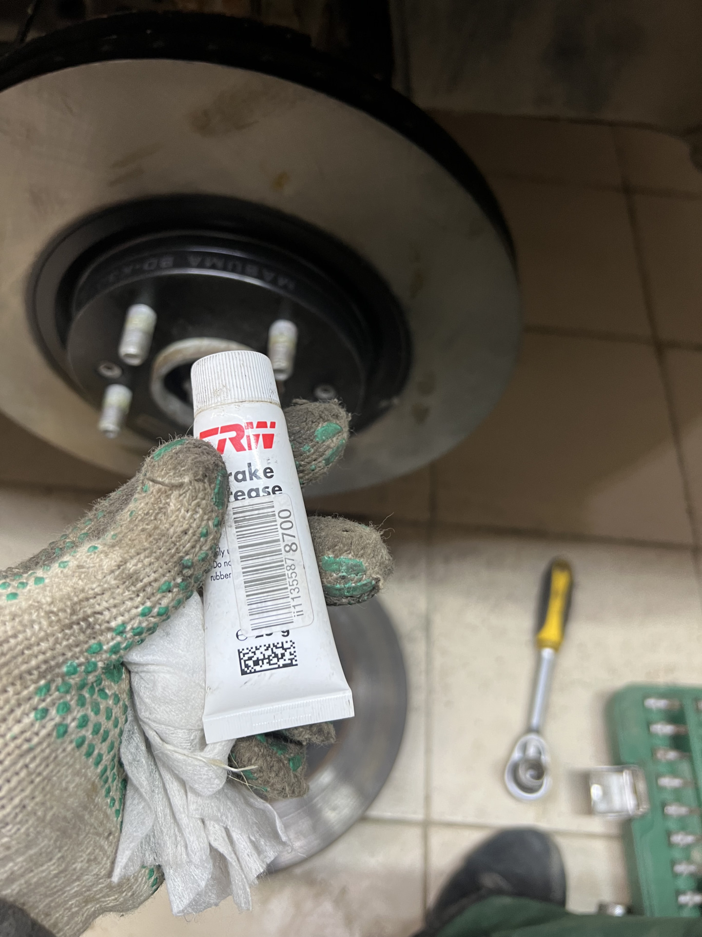

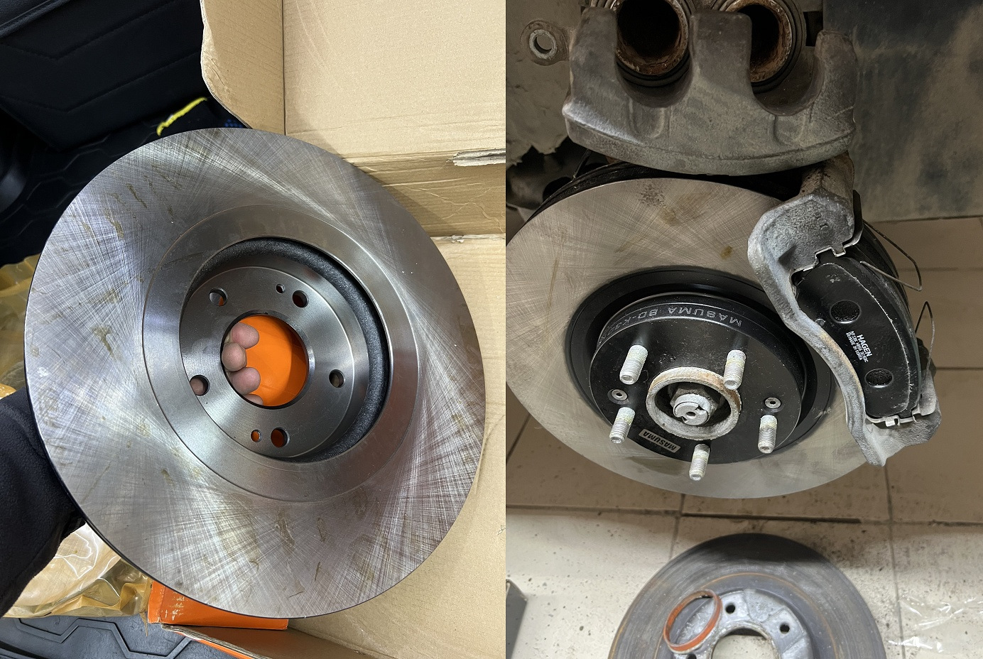

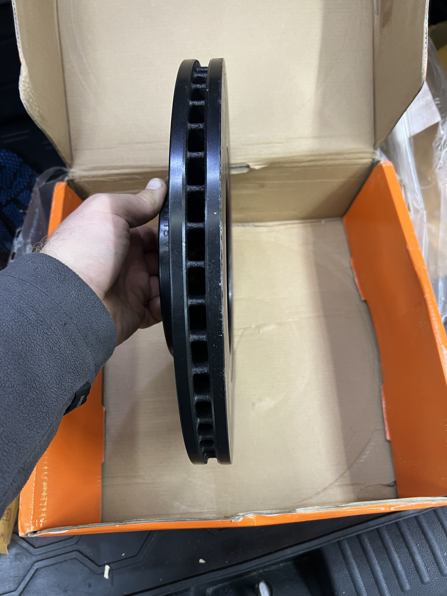

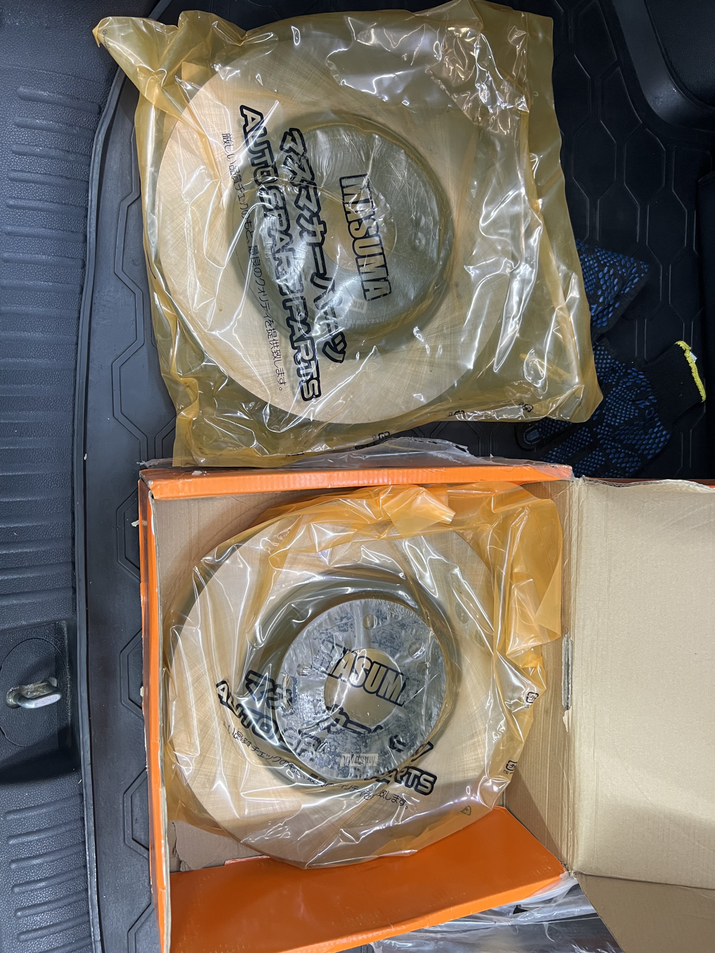

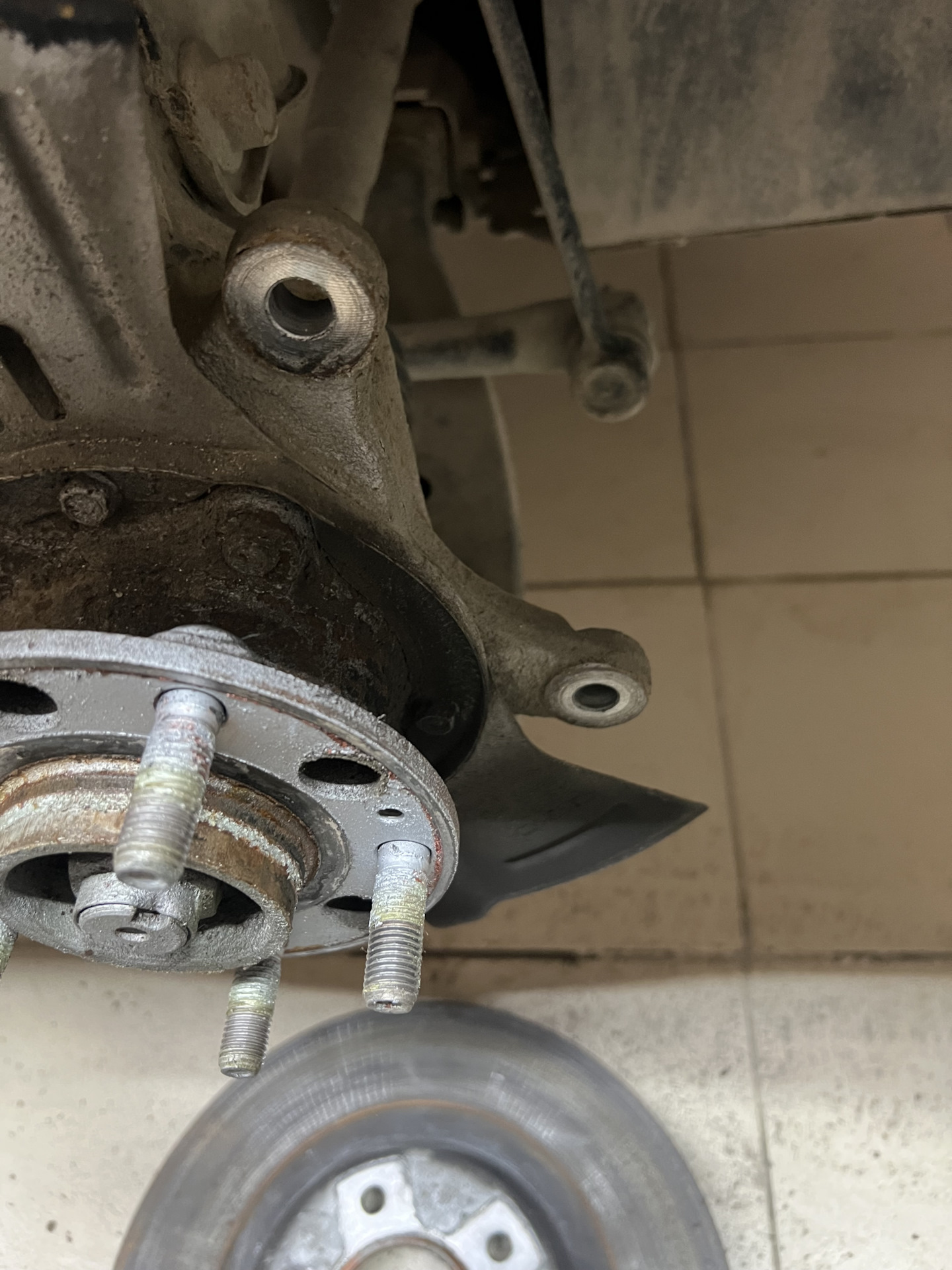

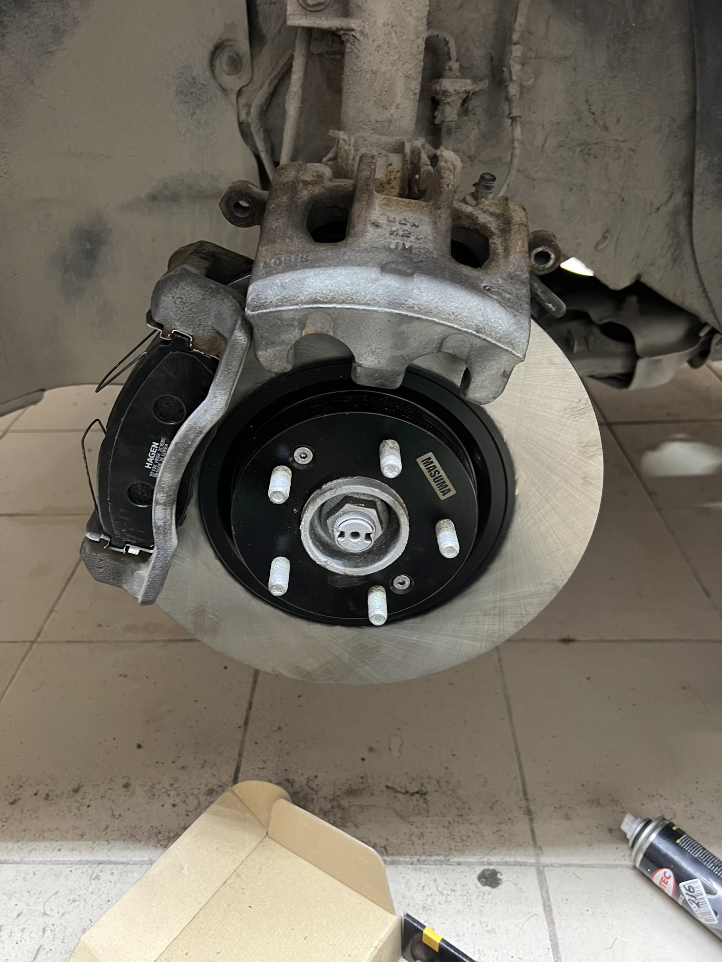

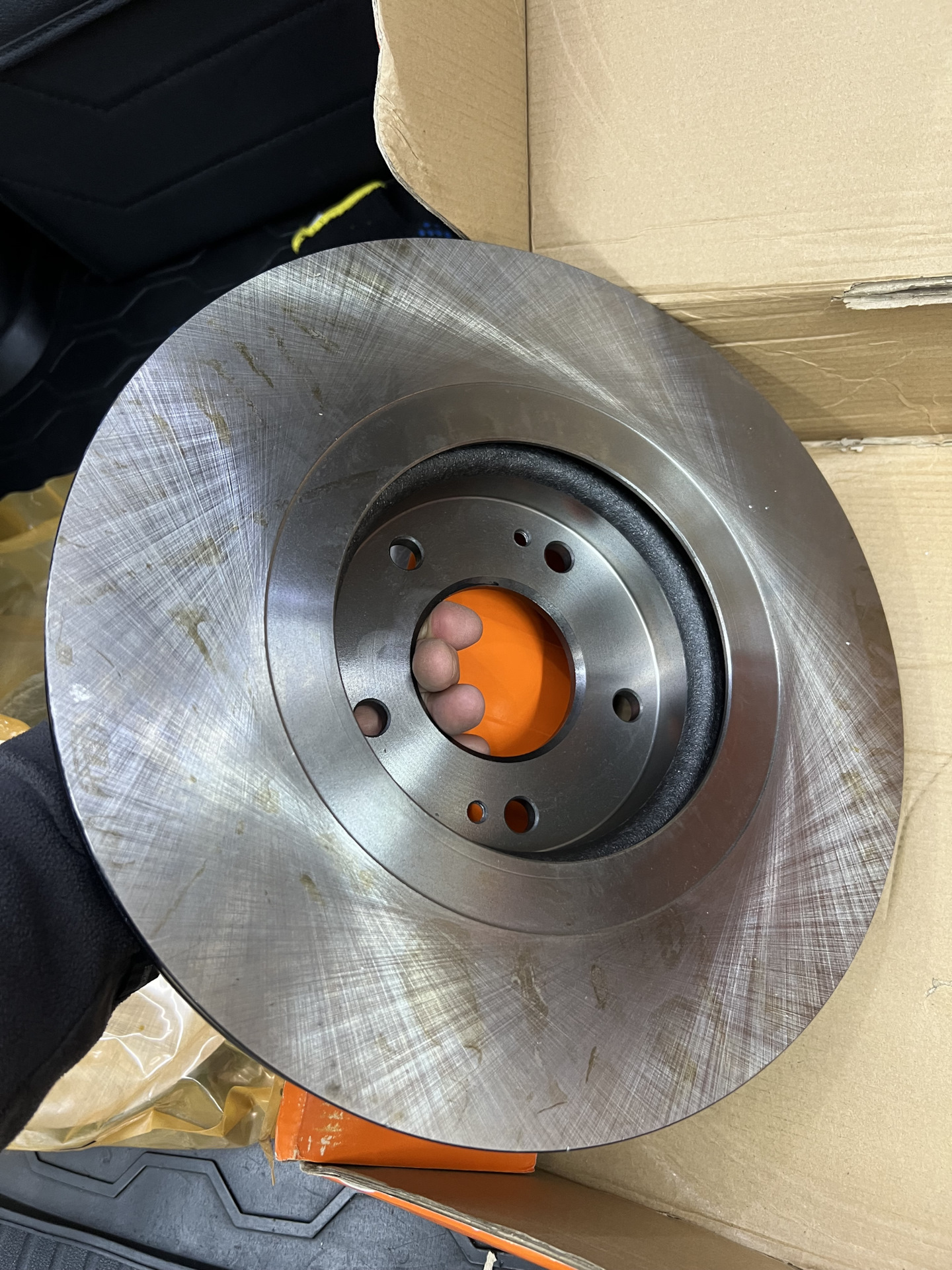

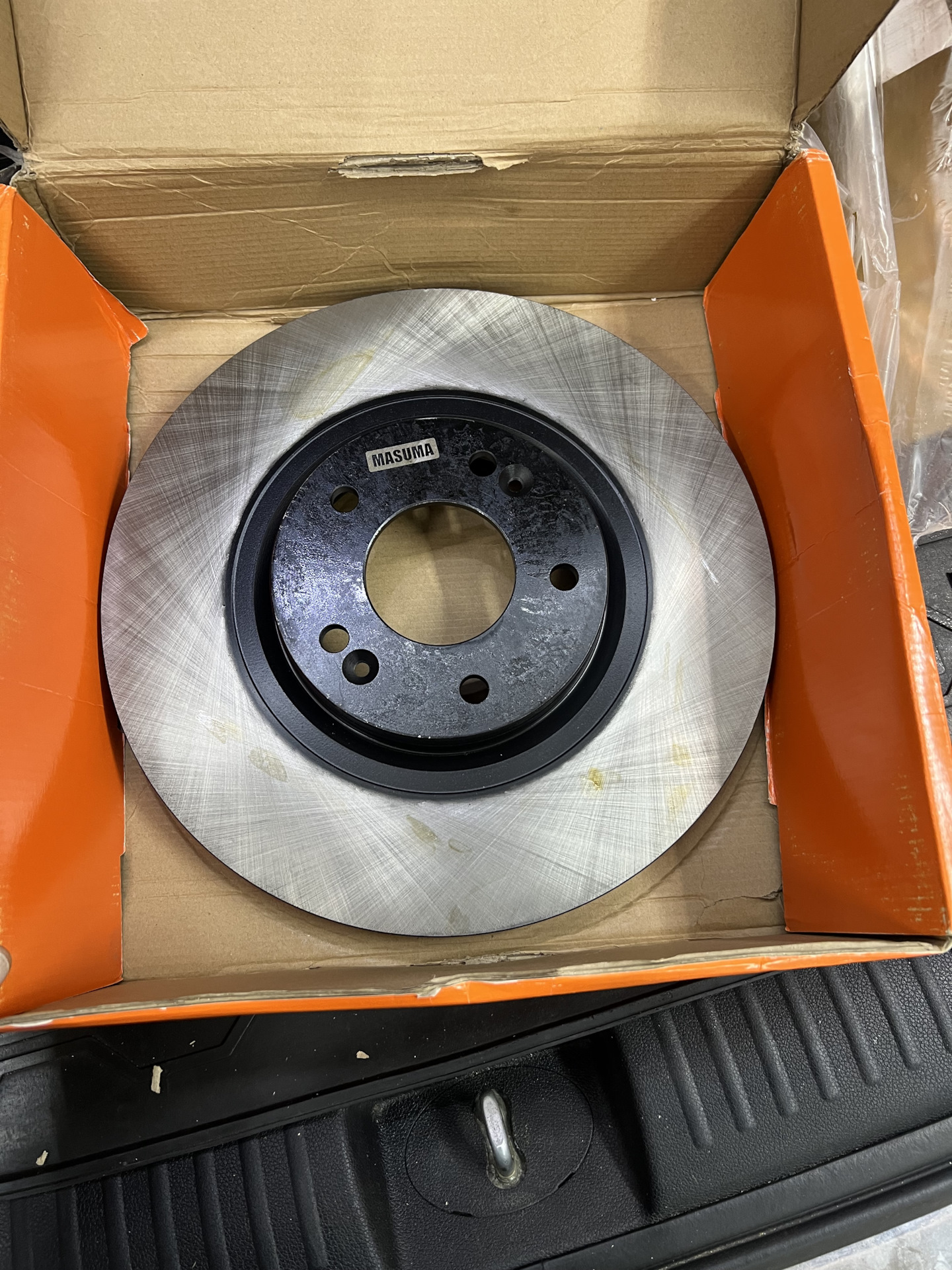

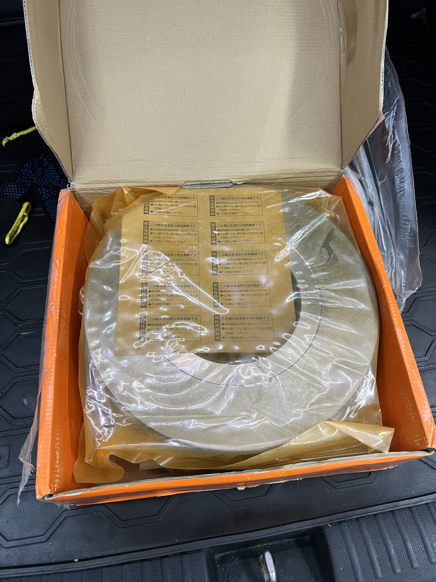

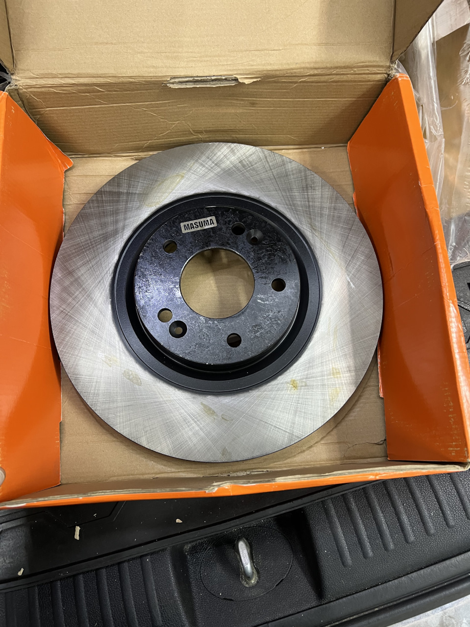

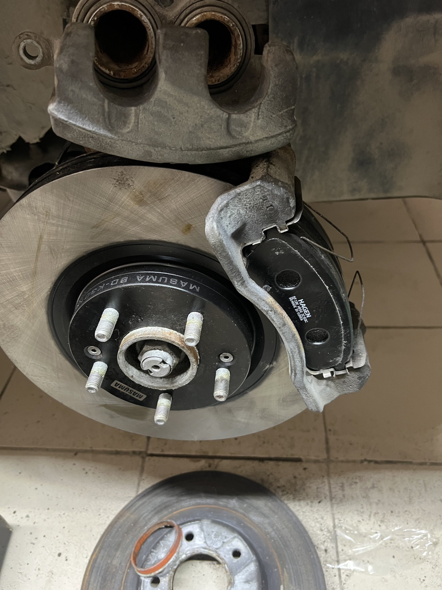

Поменял передние тормозные диски, на этот раз взял на пробу тормозные диски фирмы MASUMA
Код для заказа BDK-3019
Запчасти на фото: M40
Помониторив цена на емекс, ексист, автодок и озон, выбрал последний по самой привлекательной цене.

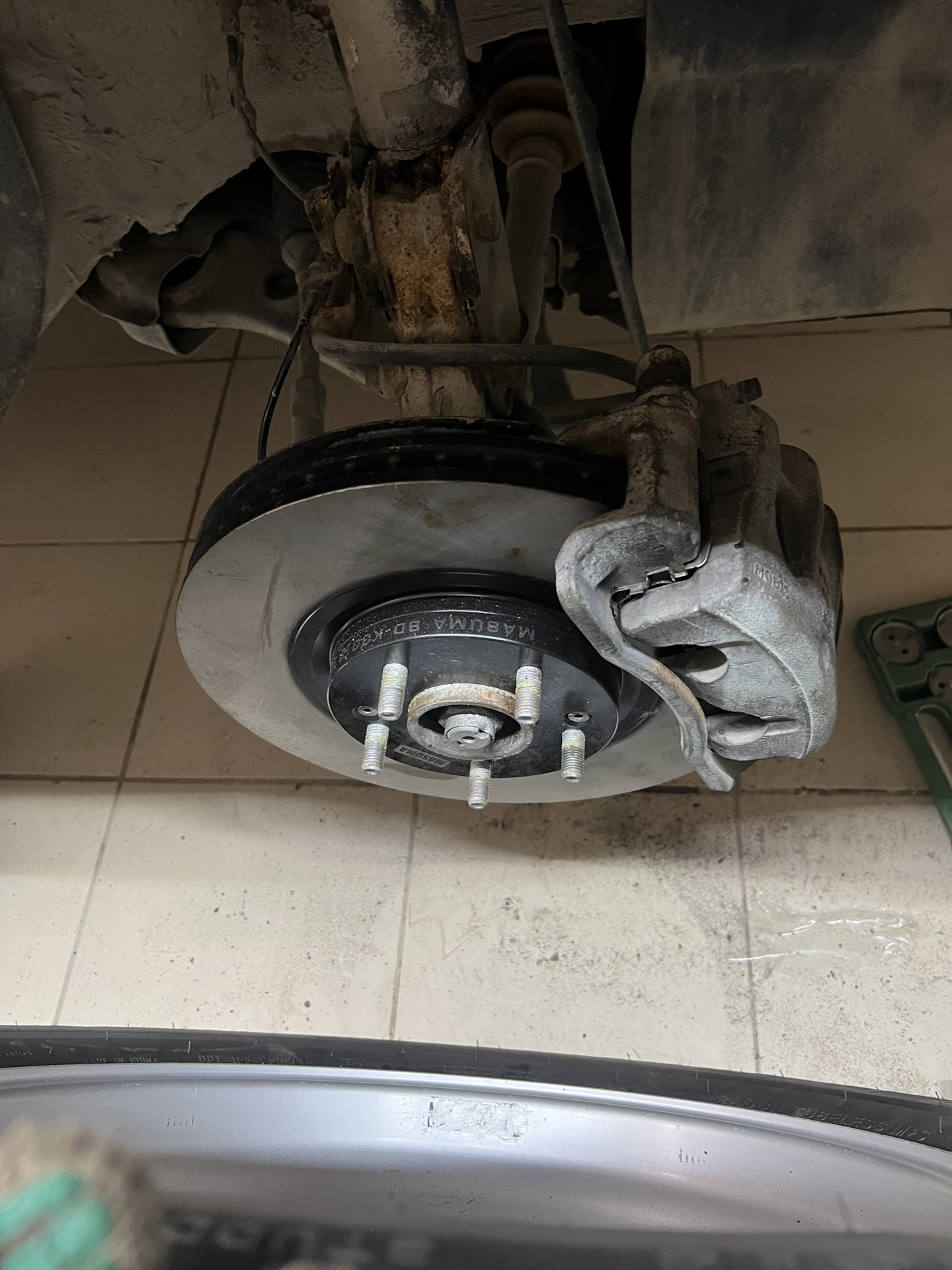

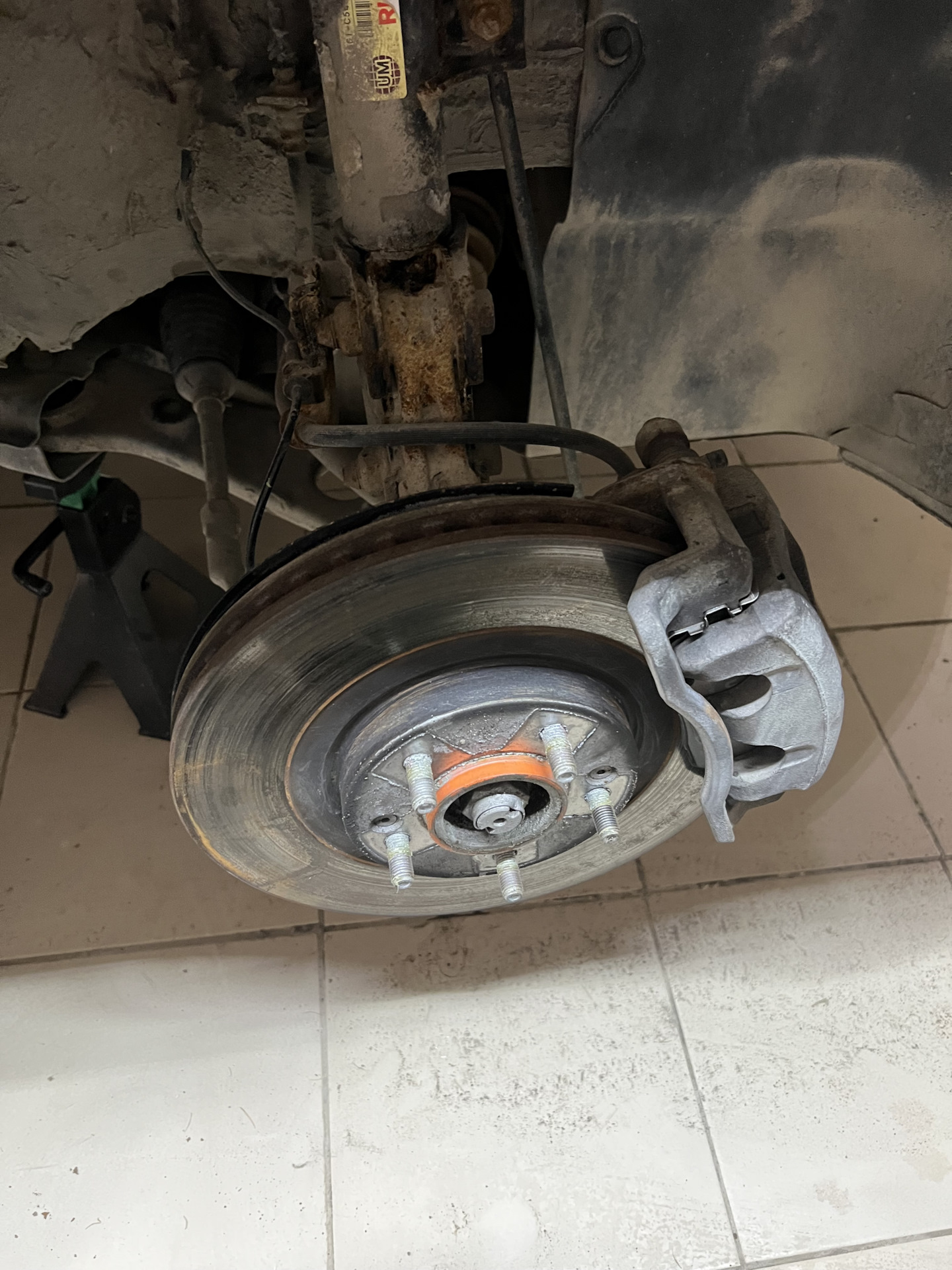

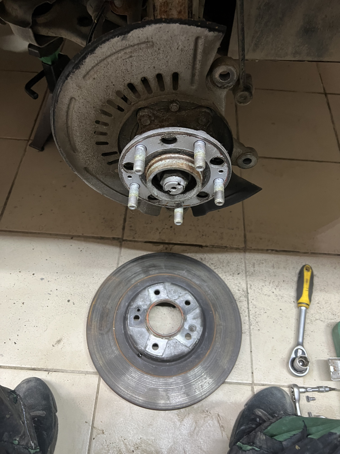

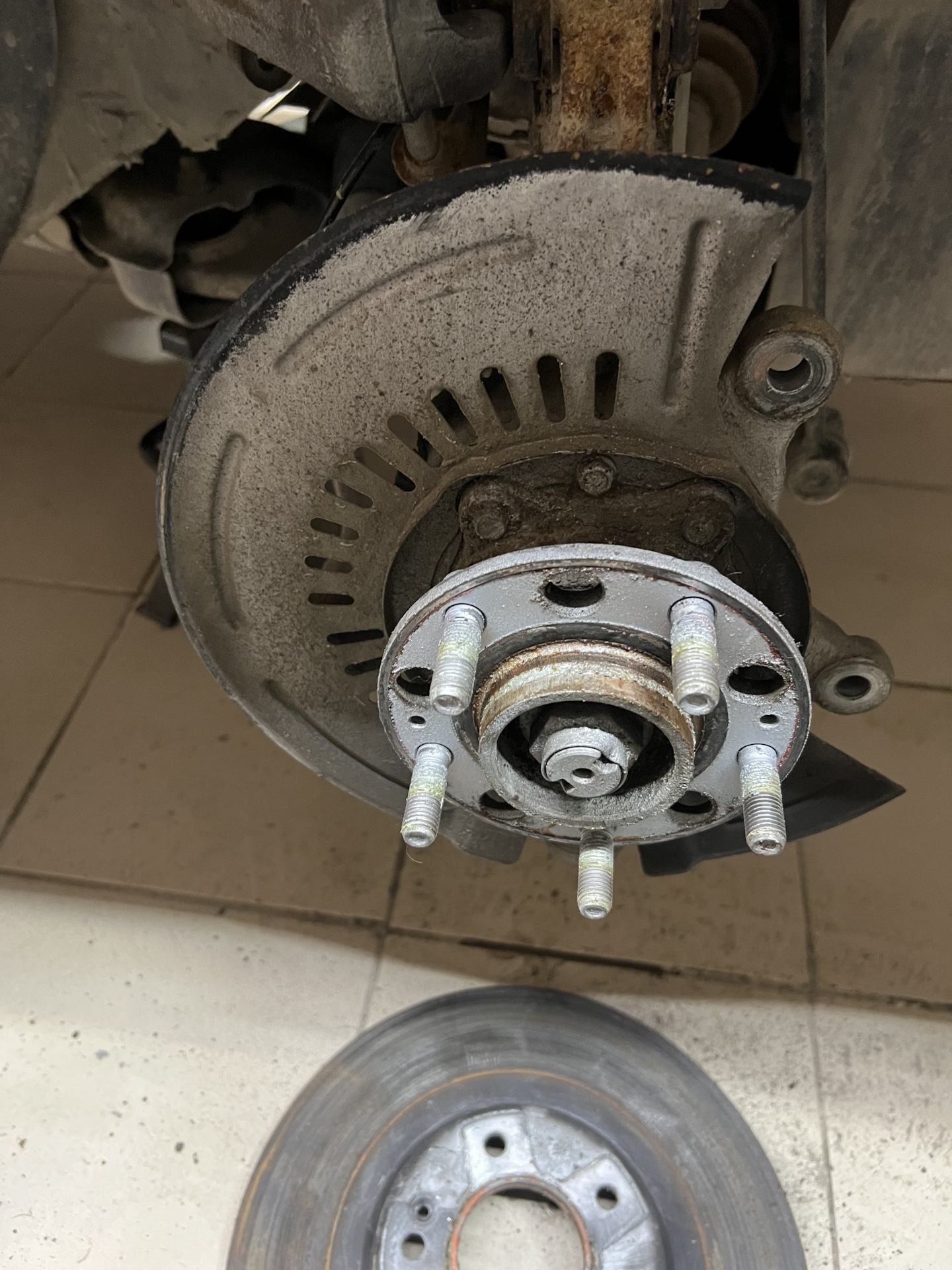

Ну и теперь сама замена

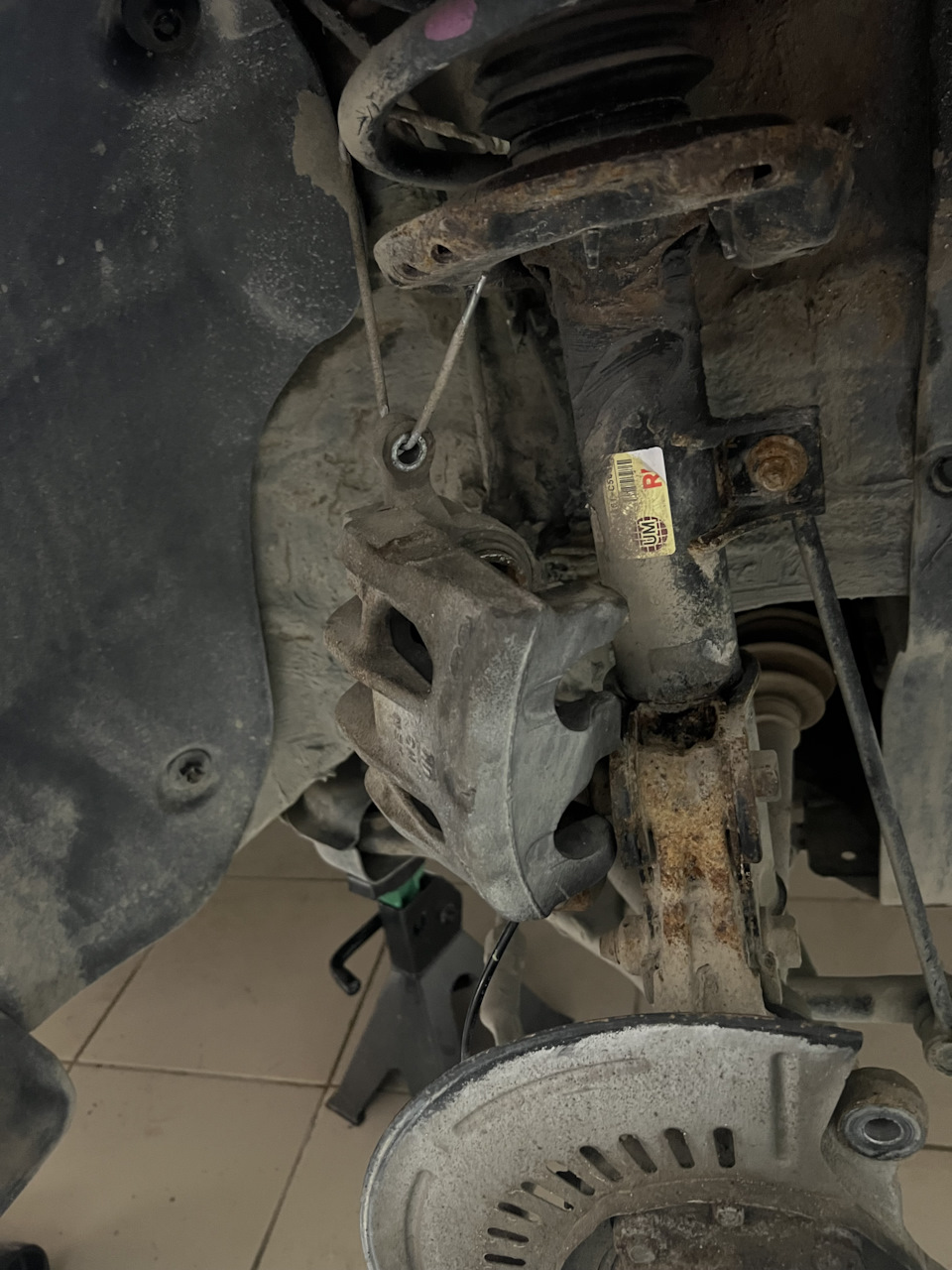

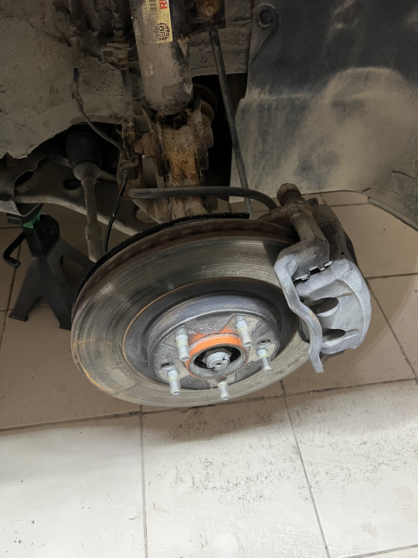

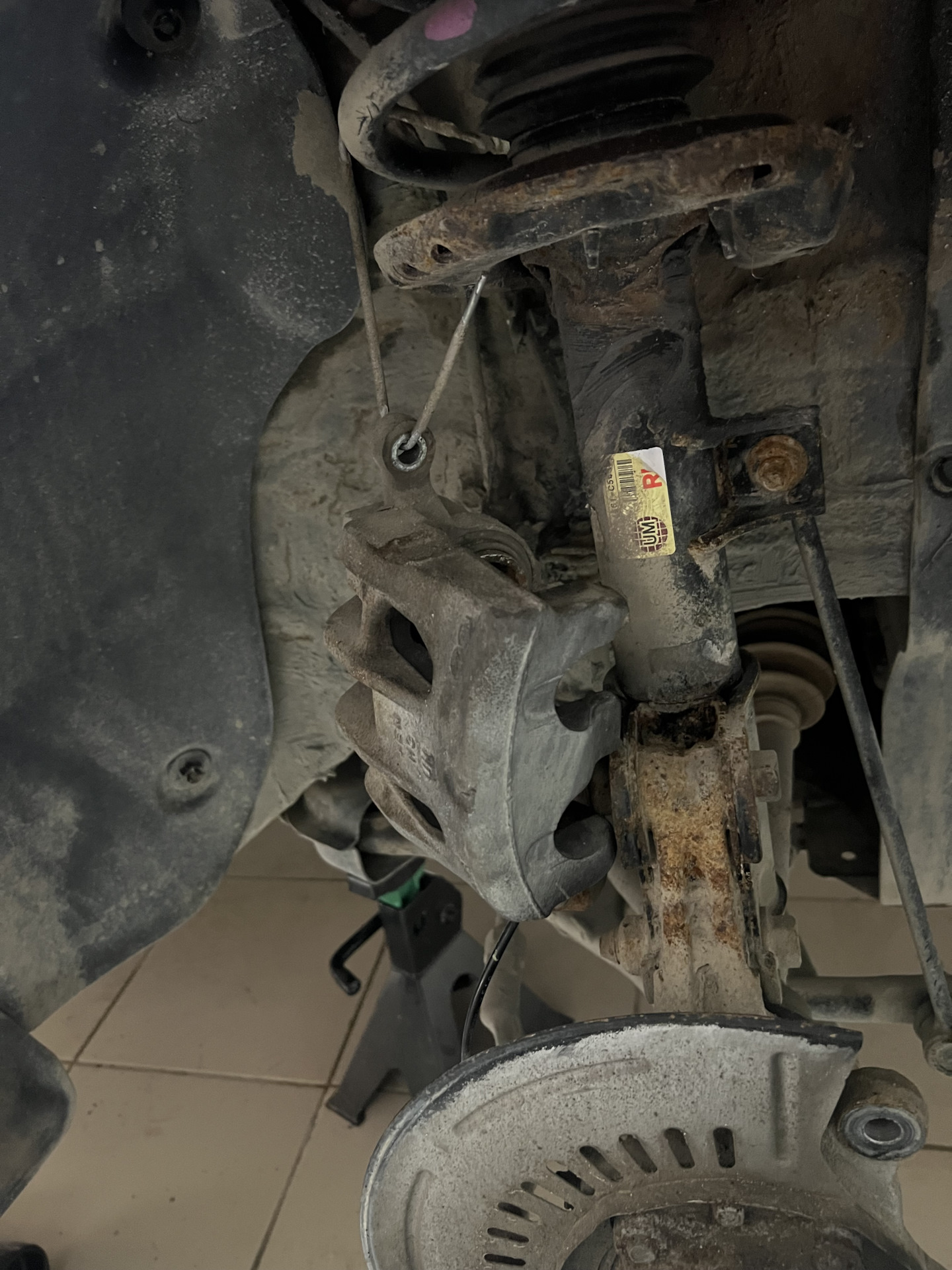

Пока суппорт снят сразу и обслужил направляющие

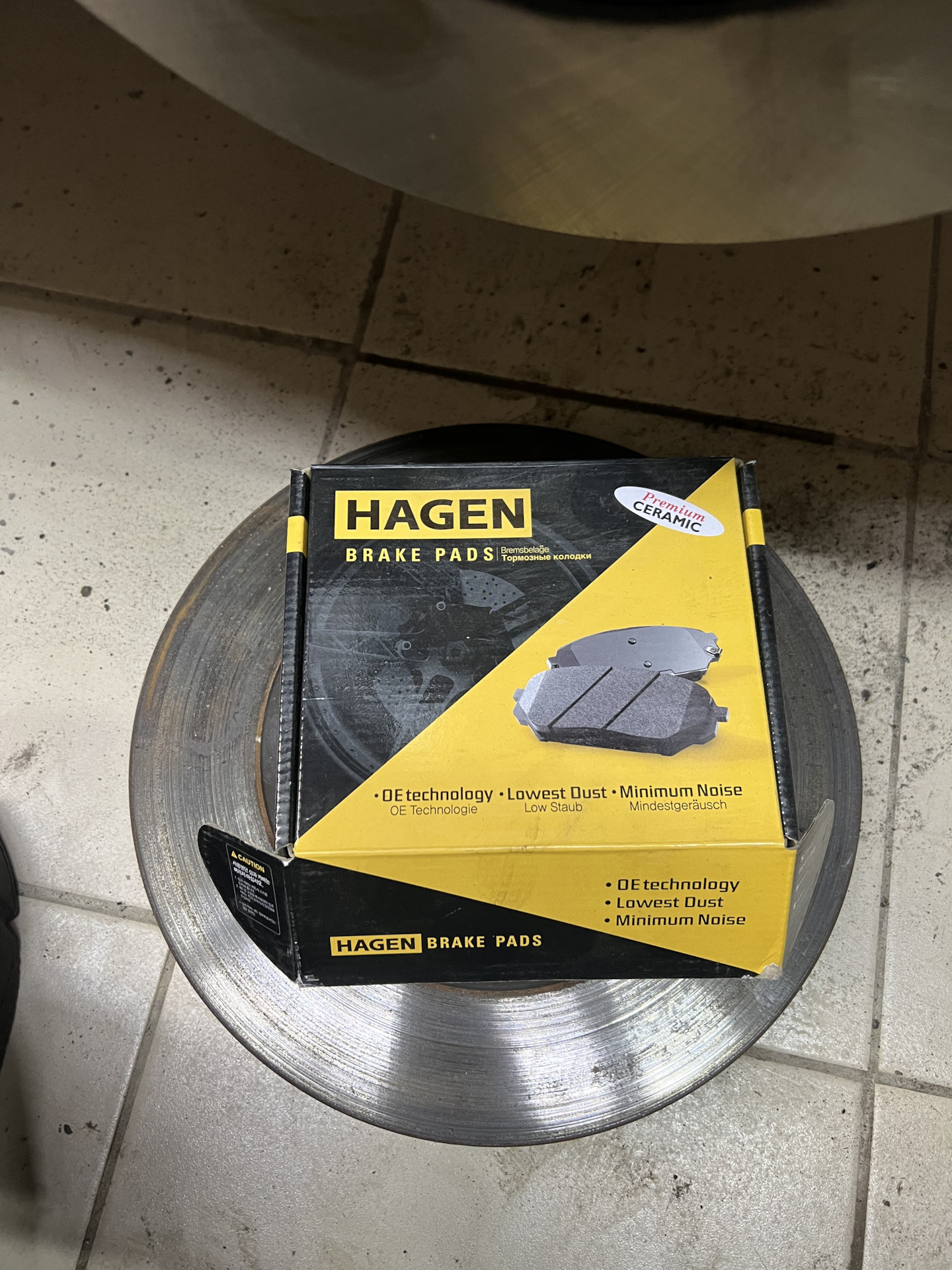

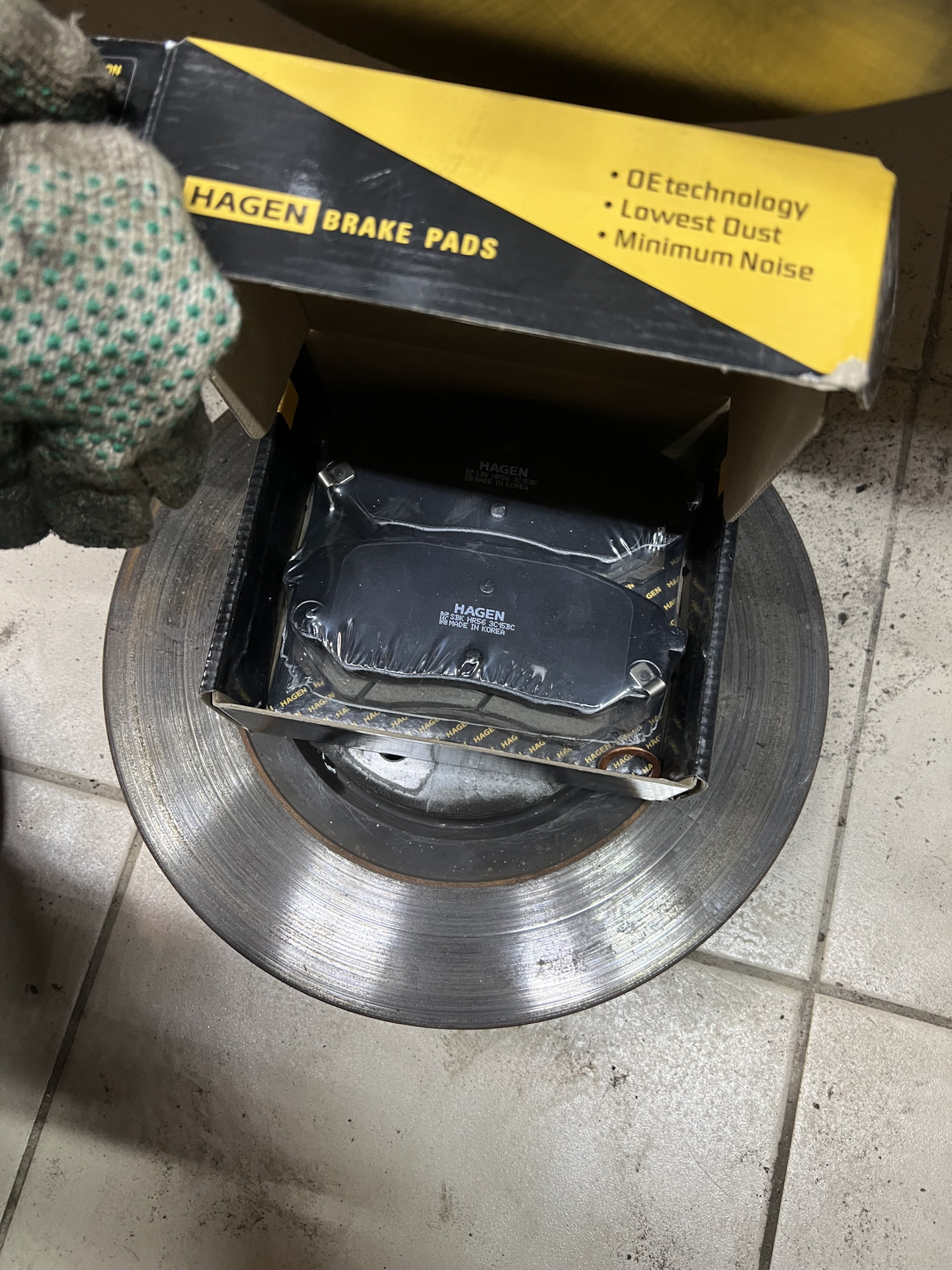

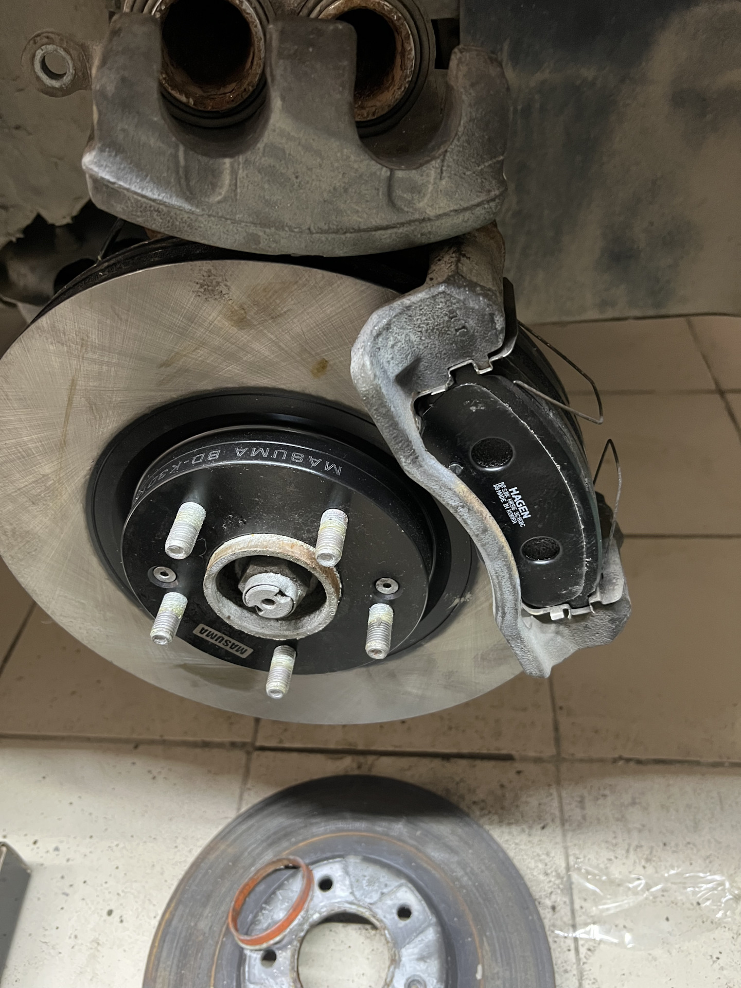

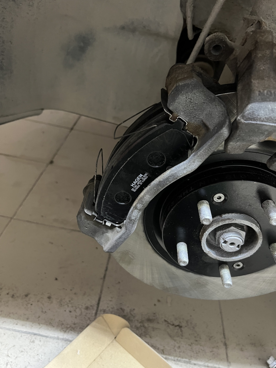

Новые колодки из старых запасов

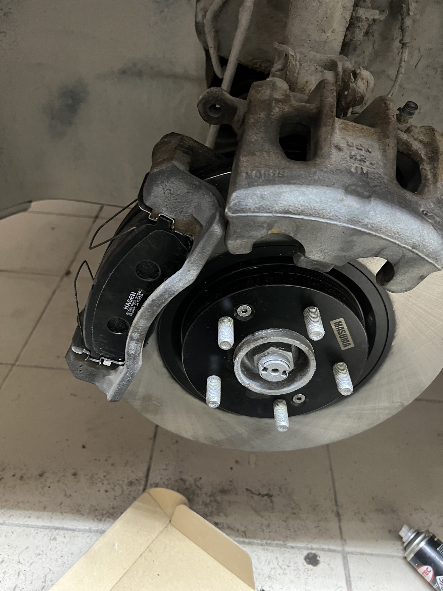

Ставим колодки

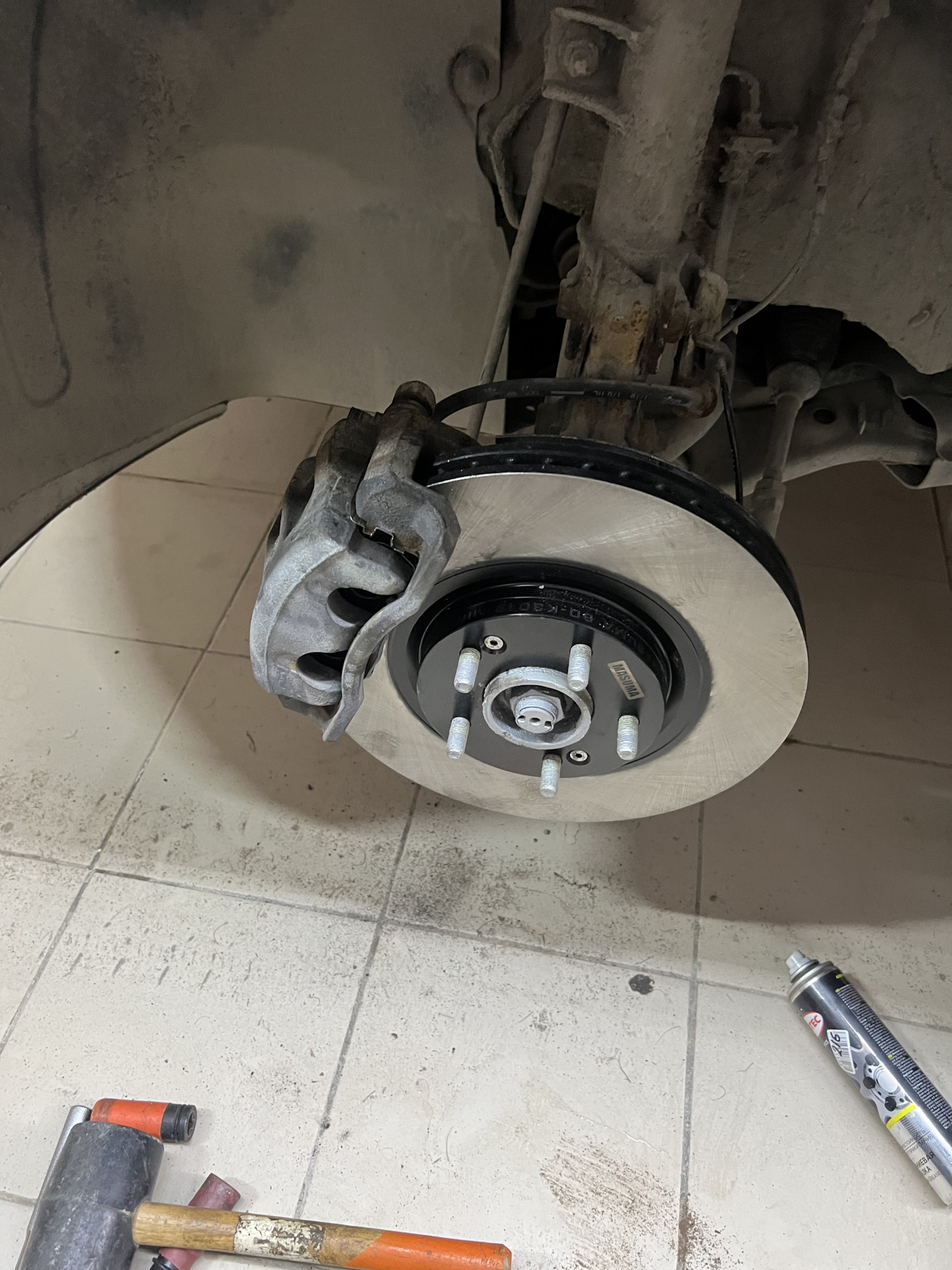

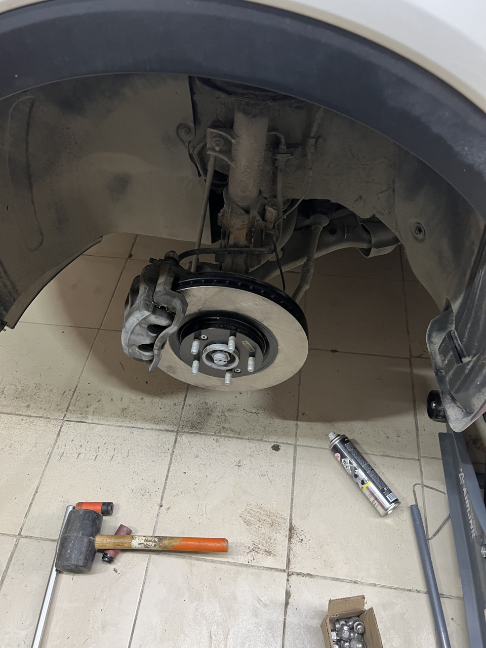

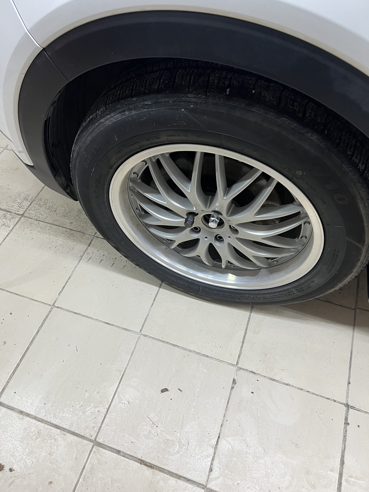

Собираем все обратно
Теперь прикатать новый комплект

Дешево это серия sp, Hagen подороже и вроде как получше, в прошлый раз ставил friction master с ними больше понравилось но пока их в наличии в рф нет
Hsrdron Z покупал примерно за 10. Но Frixa S1 нравится больше и чуть дешевле
Hagen по середине цены, Frida не пробовал. Mikes керамику поставил назад.

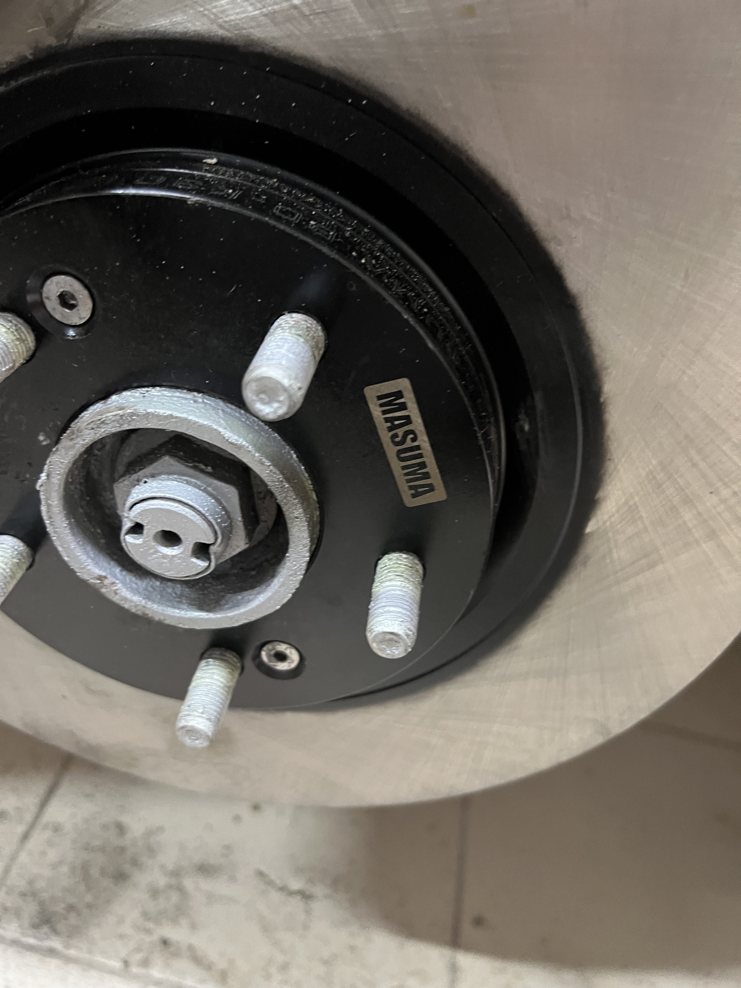

Все хорошо, НО заводскую смазку с диска нужно ОБЯЗАТЕЛЬНО убирать!
А сейчас фрикцион колодок ей забился и торможение на много хуже…
Я потом обезжиривателем прошелся немного, так что не так страшно
Чет маловато фоток диска… может добавишь?))
В след раз))
Центральная часть диска даже покрашена 👍
Да тут сразу сделано, задние без покраски и за лето все заржавели
