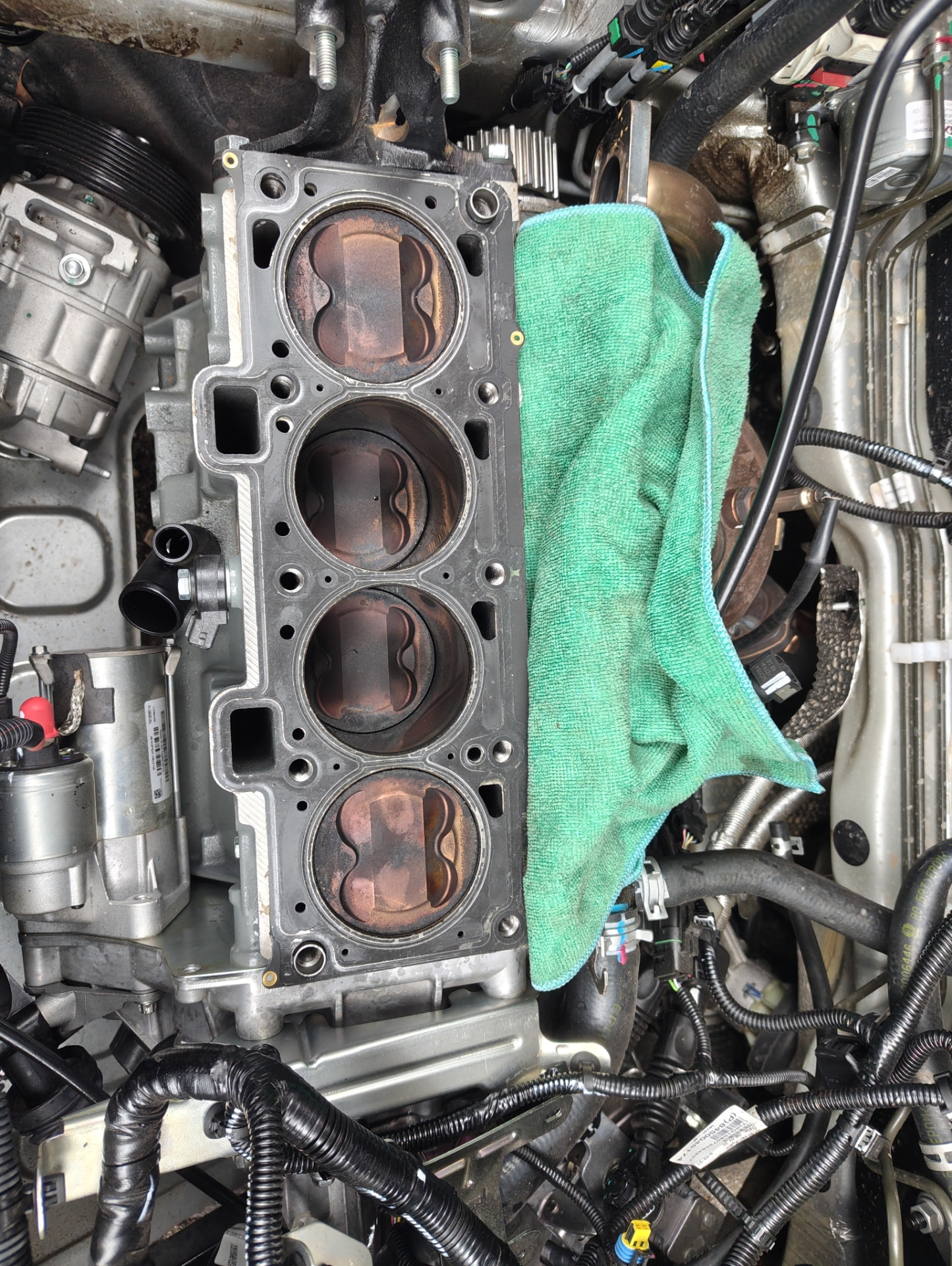

Сразу же после покупки автомобиля появился мигающий check и ключ, двигатель затроил. Нехитрыми манипуляциями был определен 4ый цилиндр. Дале чек то появлялся то пропадал. Сбрасывал ELM потом какое-то время ездил. Разменял катушки — No Help. Записался к дилеру.
И тут понеслось…
-Меняли катушки;
-Меняли свечи;
-Меняли форсунки, рампой !
-Работал электрик-дело в железе.
Погнали дальше…
Сняли ГБЦ.
И обнаружили, что пружина клапана(не знаю какого и сколько пружин от этого дилера хрен информацию вытащить) не соответствует размеру по высоте, с другими пружинами.
На мой вопрос: а что делать дальше? Если и это не поможет? Разводят руками.
Отдал автомобиль 30.09.2025.
На данный момент все ещё находится у дилера.
Вся причина такого долгого и сомнительного процесса это ожидание запчастей от АвтоВАЗ.

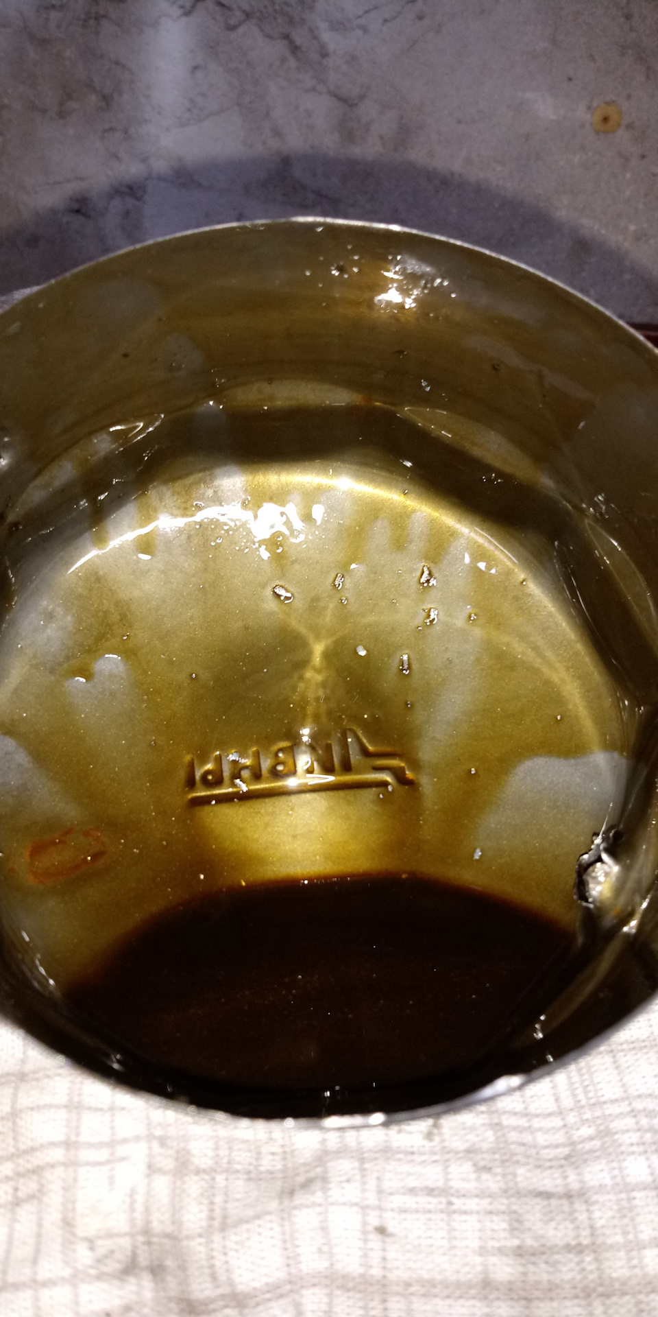

Стружка от распилки корпуса фильтра?
Алюминиевые кусочки😱
фото из интернета или Вашего мотора?
Это фото нашего мотора
слишком грязные поршня для такого малого пробега
Да особо ни о чем не говорит. Тем более обкатка, однозначно на них что-то останется. Тем более я мотор не крутил свыше 3000.

Была в этом году Веста с подобной неисправностью, пропуски шли только на холостых оборотах в одном цилиндре, при поднятии оборотов пропусков не было, счётчик не прибавлялся. По словам владельца так было с покупки, дедушка пенсионер, ездил немного, говорит если запустить и сразу ехать то все нормально, стоит постоять немного и выскакивает чек. Разбирали два раза, проверяли всё, прилегания клапанов, пружины, всё отлично. На второй раз просто поставили другие распредвалы, и всё прошло.
История один в один. Говорят что валы проверяли, как? Мне не известно, я думаю что просто посмотрели на них. Посмотрим, как сделают. Я же оттуда не уеду, подрублю ELM, посмотрю пропуски и на холодную, и на горячую.
Внешне валы как валы, просто у нас старый диагност, и он что-то вспомнил что когда то давно была такая машина у него, давай говорит подкинем другие валы попробуем, ну и всё прошло как не странно. Скорее всего брак кулачка на впуске, пытались крутить его мерить в центрах, как будто смещение есть немного.
