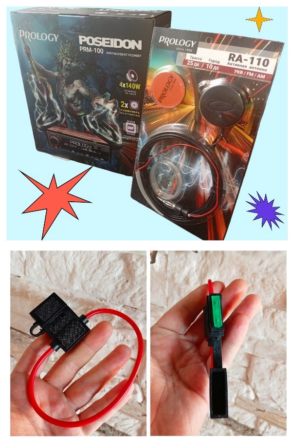

И в помощь KRAKENу BASS BOX-8 были приобретены PROLOGY PRM-100 POSEIDON и RA-110 KRAKEN.

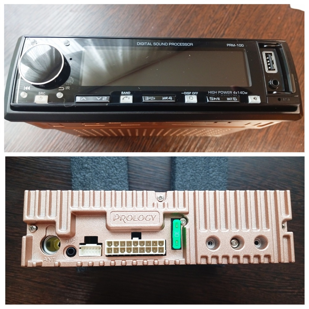

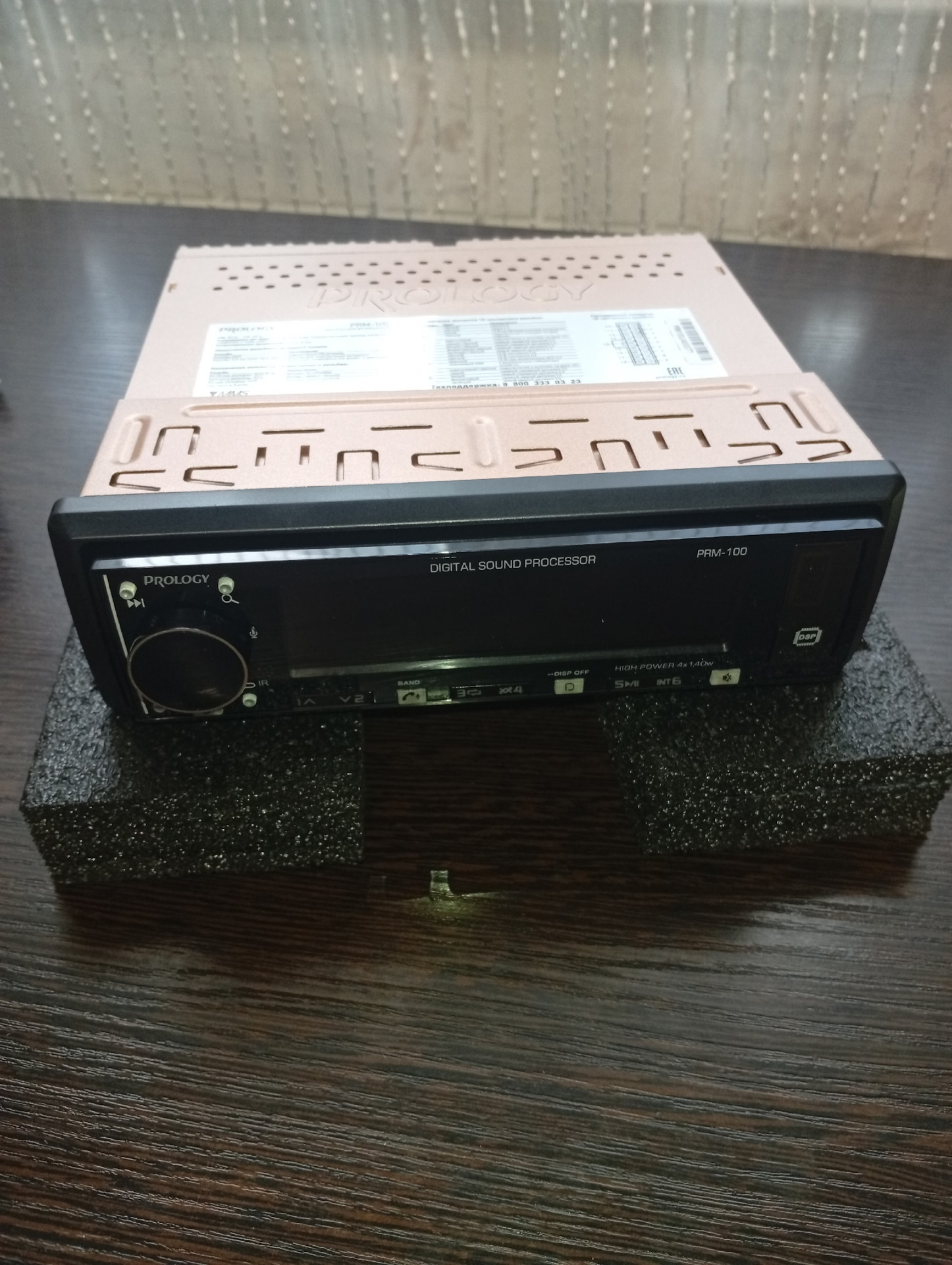

✔️Автомагнитола PROLOGY PRM-100 POSEIDON FM/USB/BT является ресивером с DSP процессором/ D-class 4х140 Вт. с импульсным повышающим блоком питания с тороидальным трансформатором. Это один из самых мощных и громких на рынке автомобильного звука 1Din ресивер с усилителем повышенной мощности!

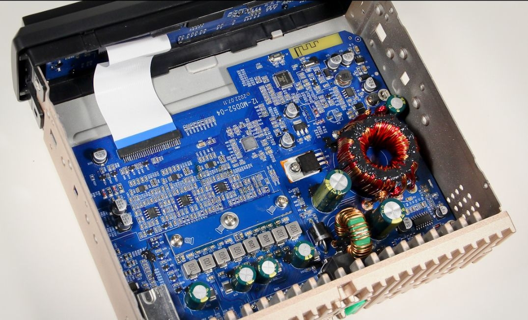

Основным элементом процессорных магнитол является звуковой процессор DSP, который находится внутри устройства. Звуковой процессор предоставляет дополнительные возможности для расширенной настройки аудиосцены в автомобиле. В частности, в процессорных магнитолах есть функционал для разделения звуковых каналов, настройки эквалайзера, а также выставления временных задержек. Для искушенного меломана, коим я еще не являюсь, последнее крайне важно, так как временные задержки напрямую влияют на качество воспроизводимого звука. Размер трансформатора усилителя относительно крупный!

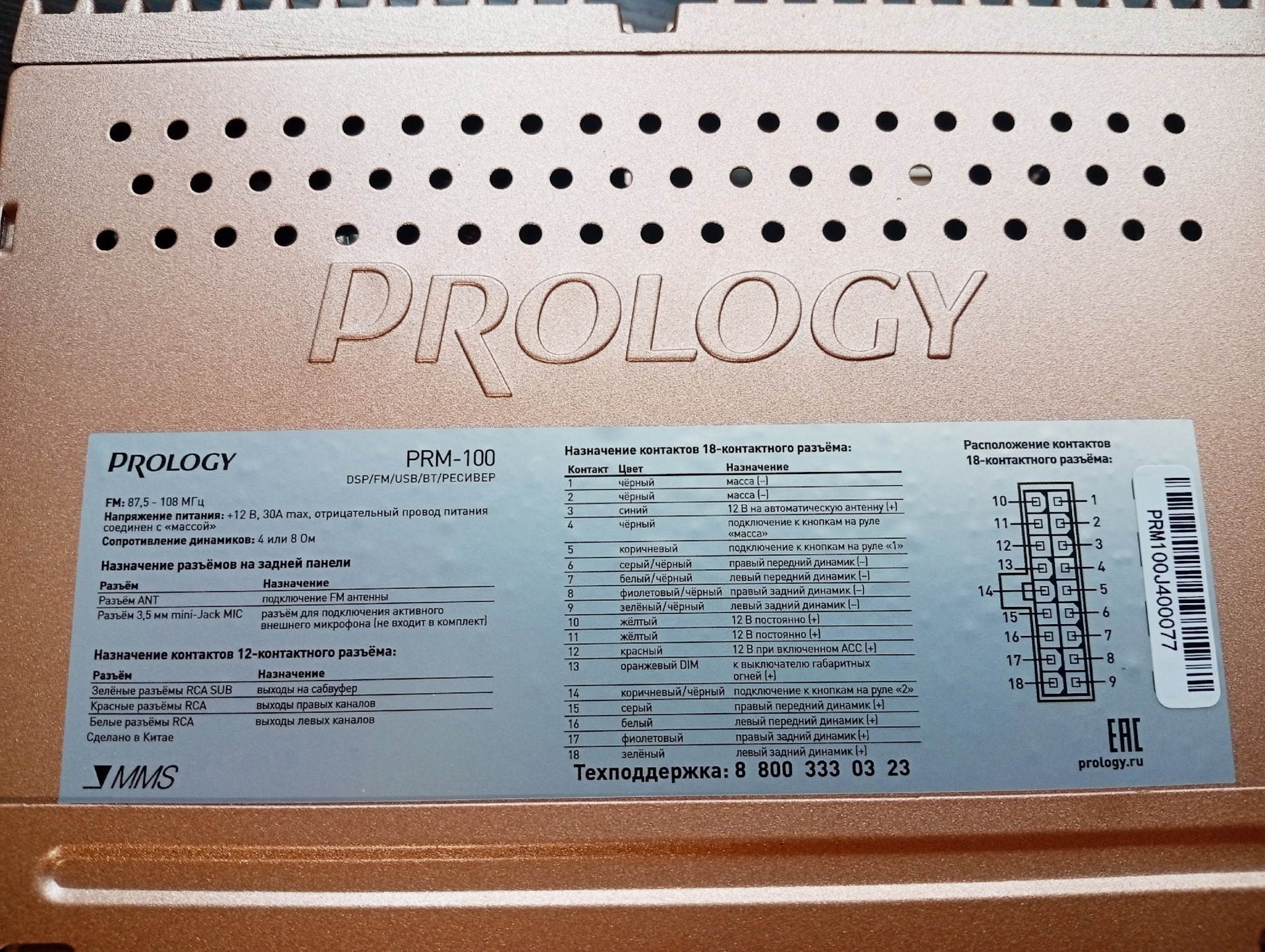

Сам усилитель – 4-канальный, каждый канал построен по мостовой схеме, поэтому выходных фильтров тут 8.

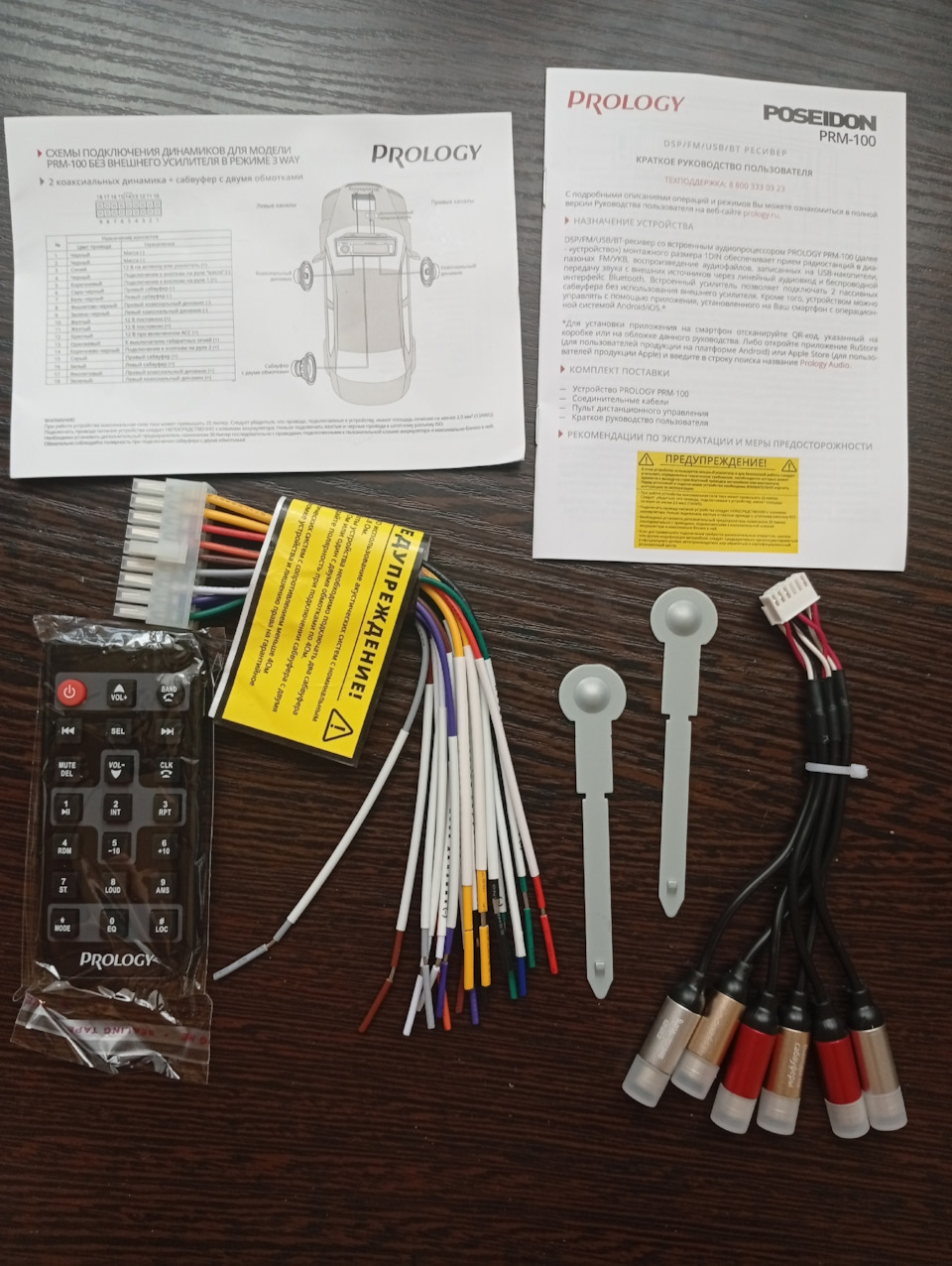

В комплект входит само устройство PRM-100; соединительные кабели; пульт дистанционного управления; краткое руководство пользователя; наклейка.
Типоразмер 1 DIN, Передняя панель фиксированная. Количество каналов 4 шт. (максимальная. выходная мощность на канал 140 Вт).
Экран в ней «Текстовый LCD», диагональ 0.66" с цветной подсветкой. Возможно управление со смартфона (через приложение Prology Audio), а также через Bluetooth. Поддерживаемые форматы: MP3, WAV, FLAC, есть поддержка RDS, диапазон радио: AM, FM, УКВ. Совместимые платформы: Android, iOS.
Цвет подсветки кнопок: красный, оранжевый, желтый, зеленый, голубой, синий, фиолетовый (можно выбрать однотон или сделать цвета по зонам передней панели Мультиколор).

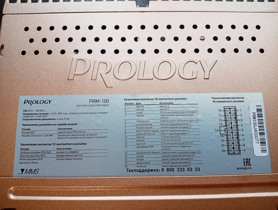

Тыльная часть корпуса – литая. На неё отводят тепло силовые ключи блока питания.Питание, выходы, провода подключения к мультирулю (если таковой опять же есть) на общем (большом) Molex-разъёме. Линейные выходы выведены отдельно. 4-канальный аудиовыход RCA, 2 аудиовыхода RCA на сабвуфер.
Разъём Mini-Jack 3,5 мм для подключения внешнего микрофона для системы hands-free.
Особенности: USB- и AUX-входы на передней панели, поддержка тэгов ID3, подсоединение по стандарту ISO, обновление ПО, Поддержка Android и IOS, поддержка кириллицы, управление с кнопок на руле (SWC) при наличии таковых, поиск по файлам. Для пульта ДУ нужна батарейка CR2025.

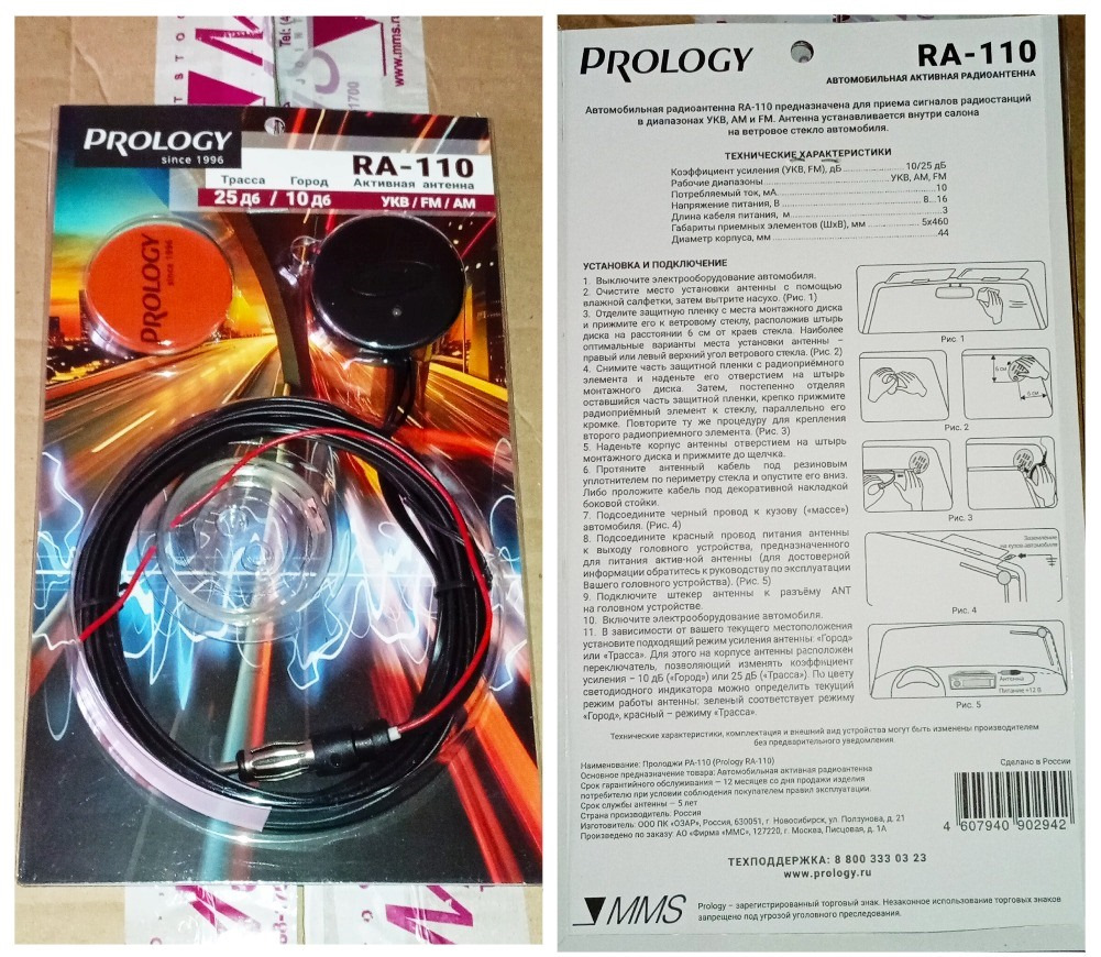

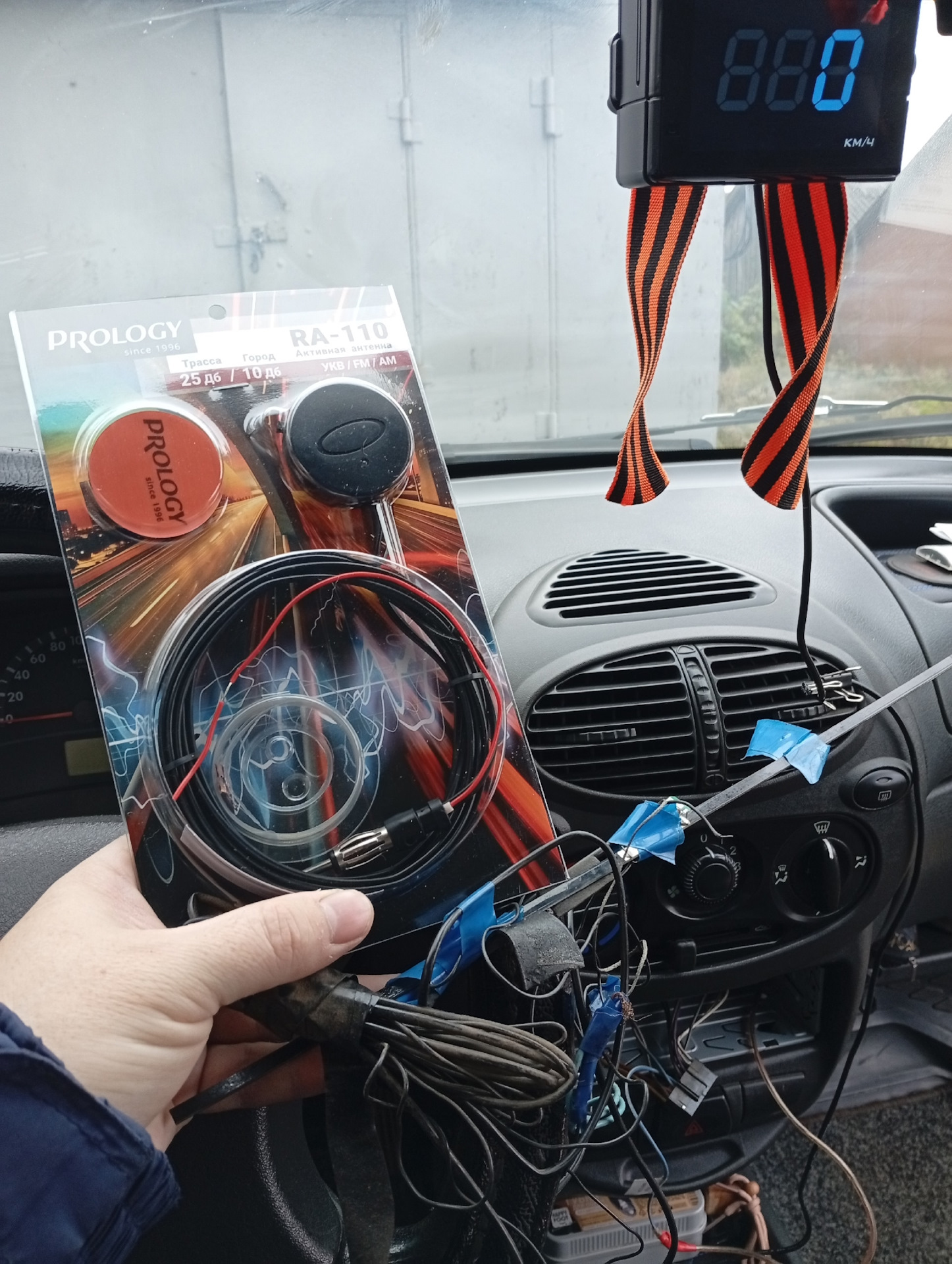

✔️Автомобильная радиоантенна Prology RA-110 предназначена для приема сигналов радиостанций в диапазонах СВ, КВ, УКВ, AM и FM.
Технические характеристики Prology RA-110:
• Коэффициент усиления (УКВ, FM) 10/25 дБ;
• Рабочие диапазоны: СВ, КВ, УКВ, AM, FM;
• Потребляемый ток 10 мА;
• Напряжение питания 8…16 В;
• Длина кабеля питания 3 м;
• Габариты приемных элементов (Ш х В): 5 х 460 мм;
• Диаметр корпуса 44 мм.
Обзорное видео
✔️К комплекту взял еще держатель предохранителя (разъём) флажковый с предохранителем 30А, как и рекомендуется в инструкции, артикул 2230119396 на Озон. Это влагозащитный держатель "Стандарт", предназначенный для фиксации флажкового предохранителя типа "Стандарт" и его защиты от внешних физических воздействий. Специальное строение мембраны колпачка предотвращает попадание влаги. Корпус изготовлен из ПВХ-пластика.
ТТХ: допустимый температурный режим -40+80 С; степень защиты корпуса — IP54, материал провода — медный, многожильный; сечение провода — 2,5 мм2; допустимая сила тока – 16 А; длина провода с каждой стороны – 135 мм.

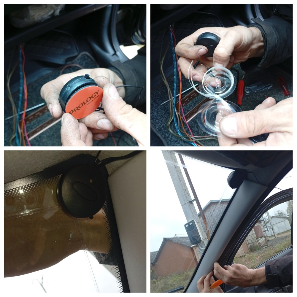

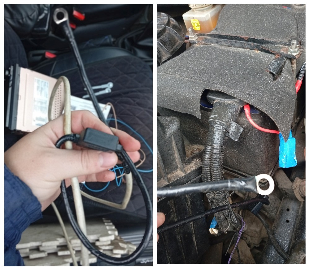

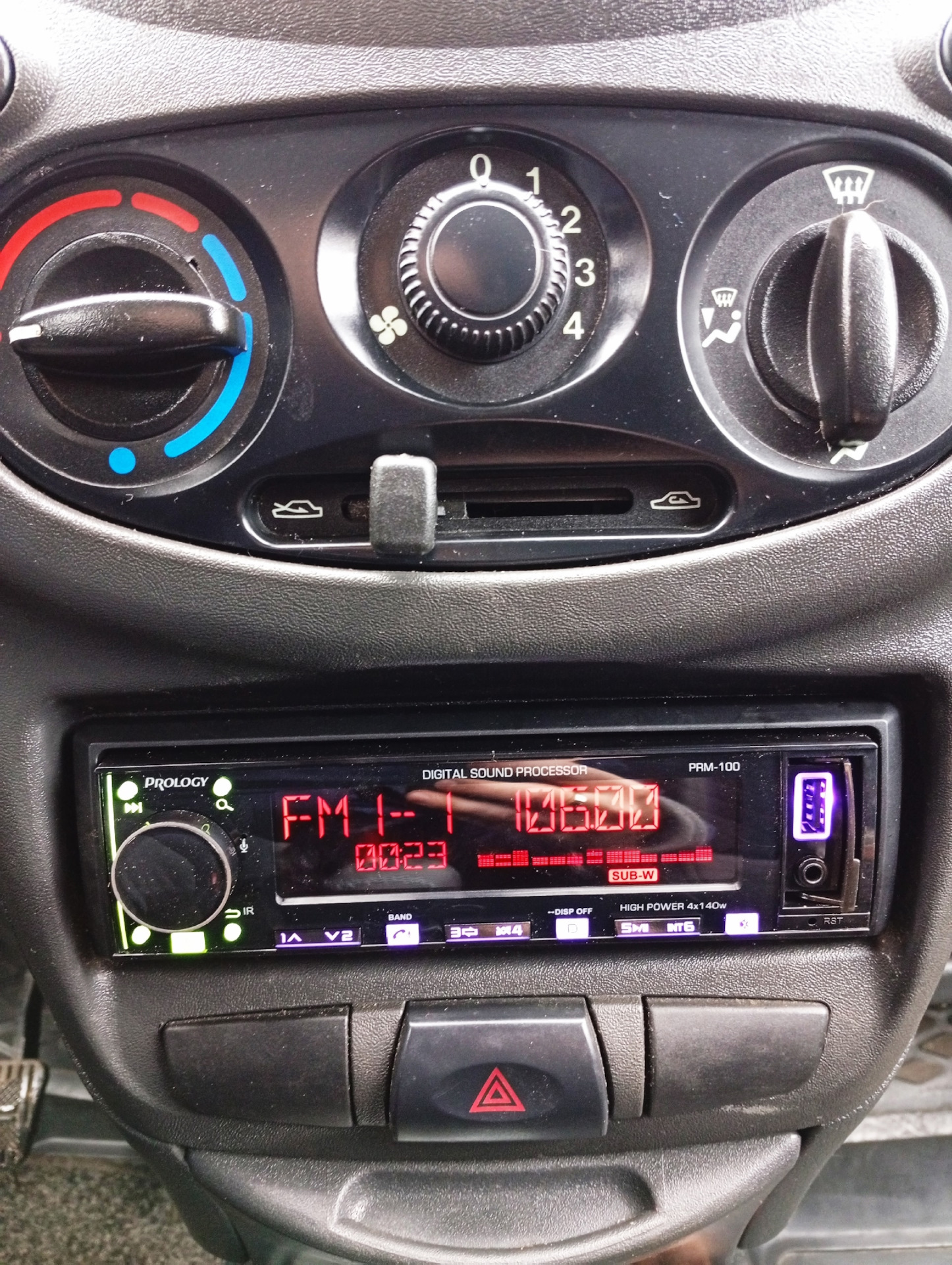

Процесс внедрения начали с антенны.

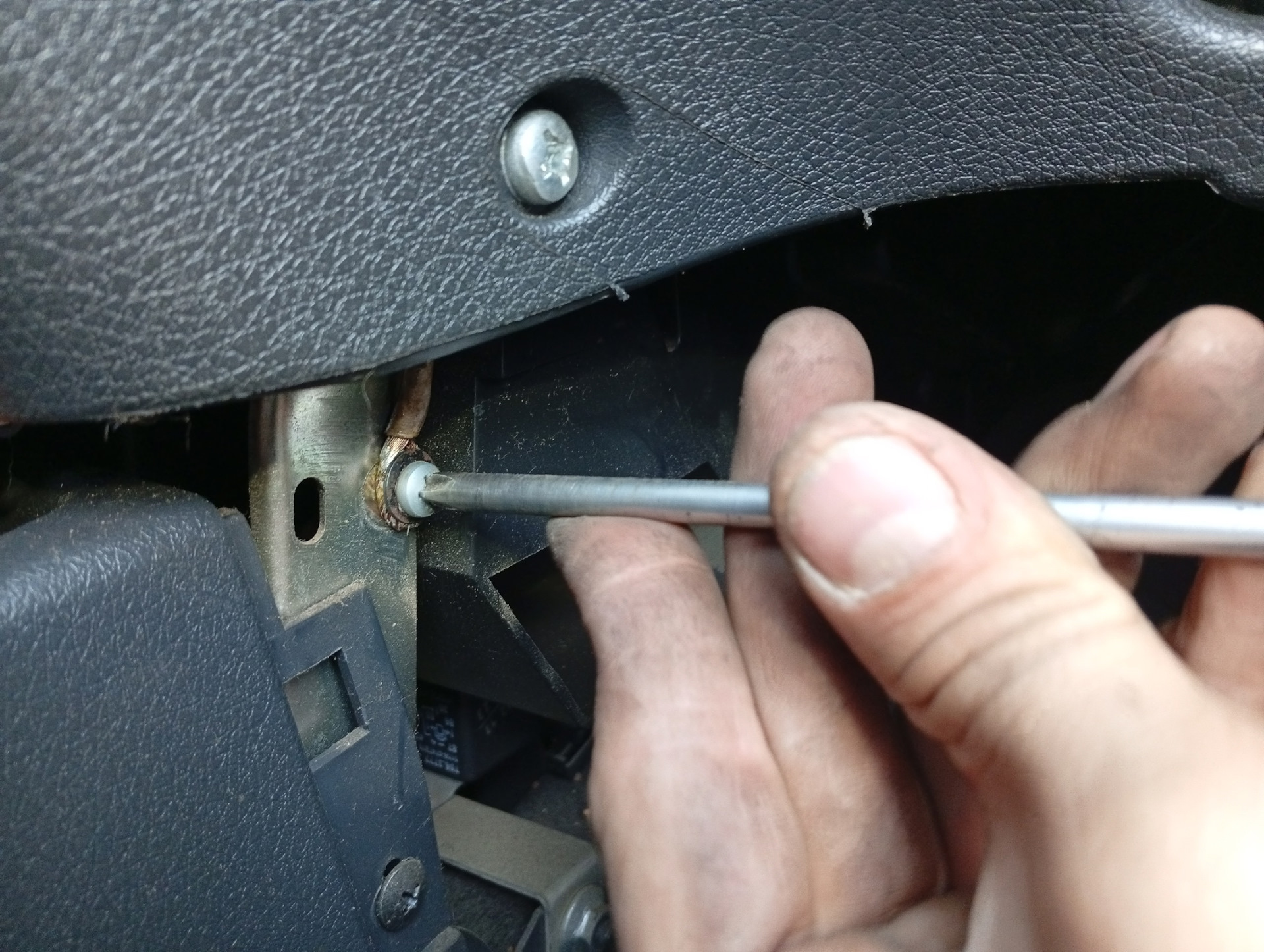

Она устанавливается внутри салона на ветровое стекло автомобиля, место приклеивания предварительно обезжирено.

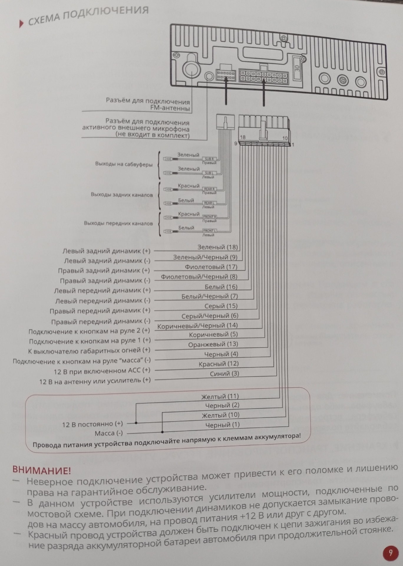

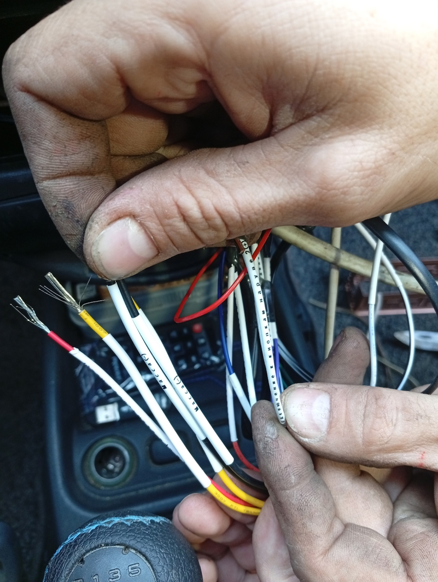

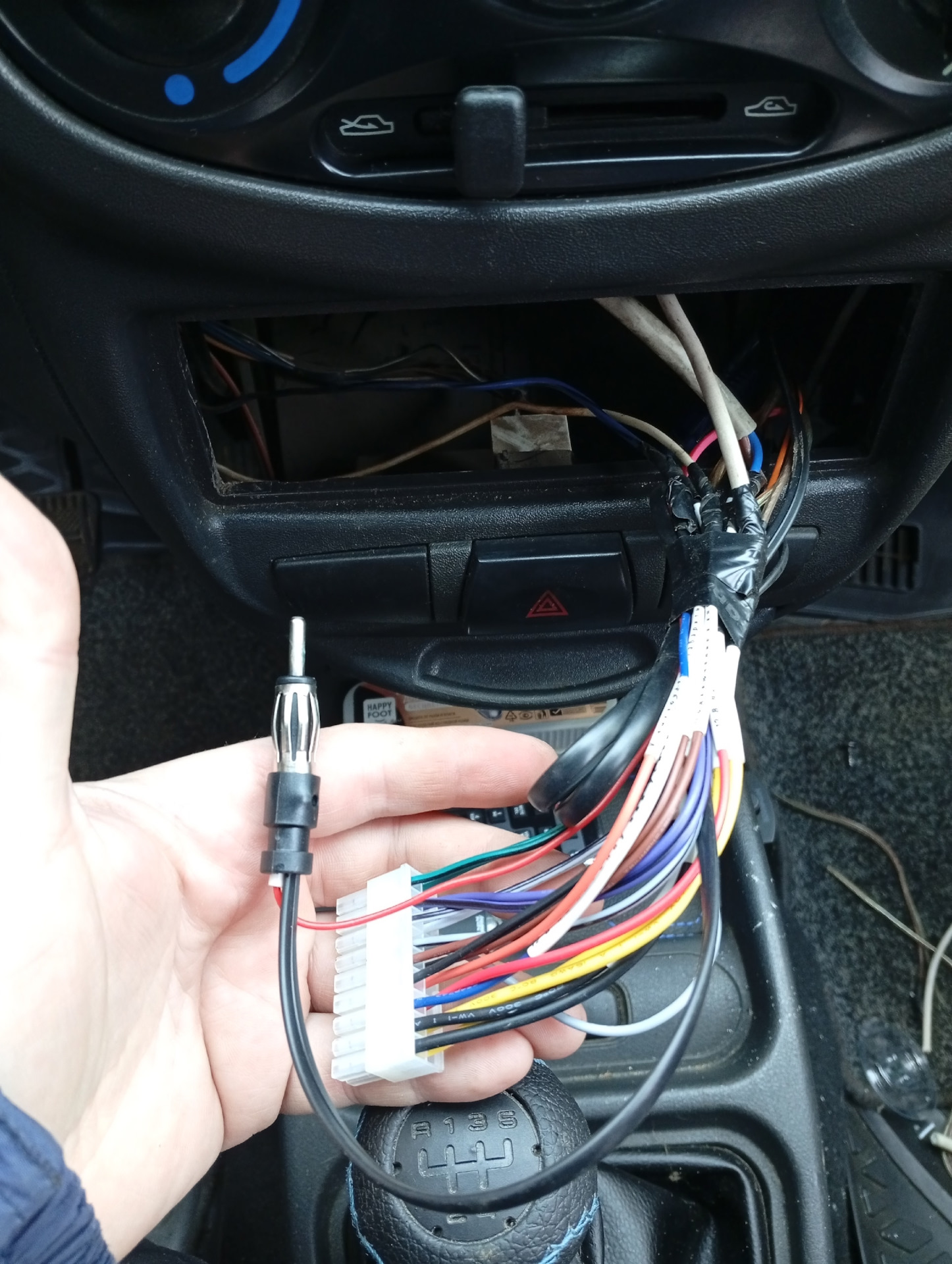

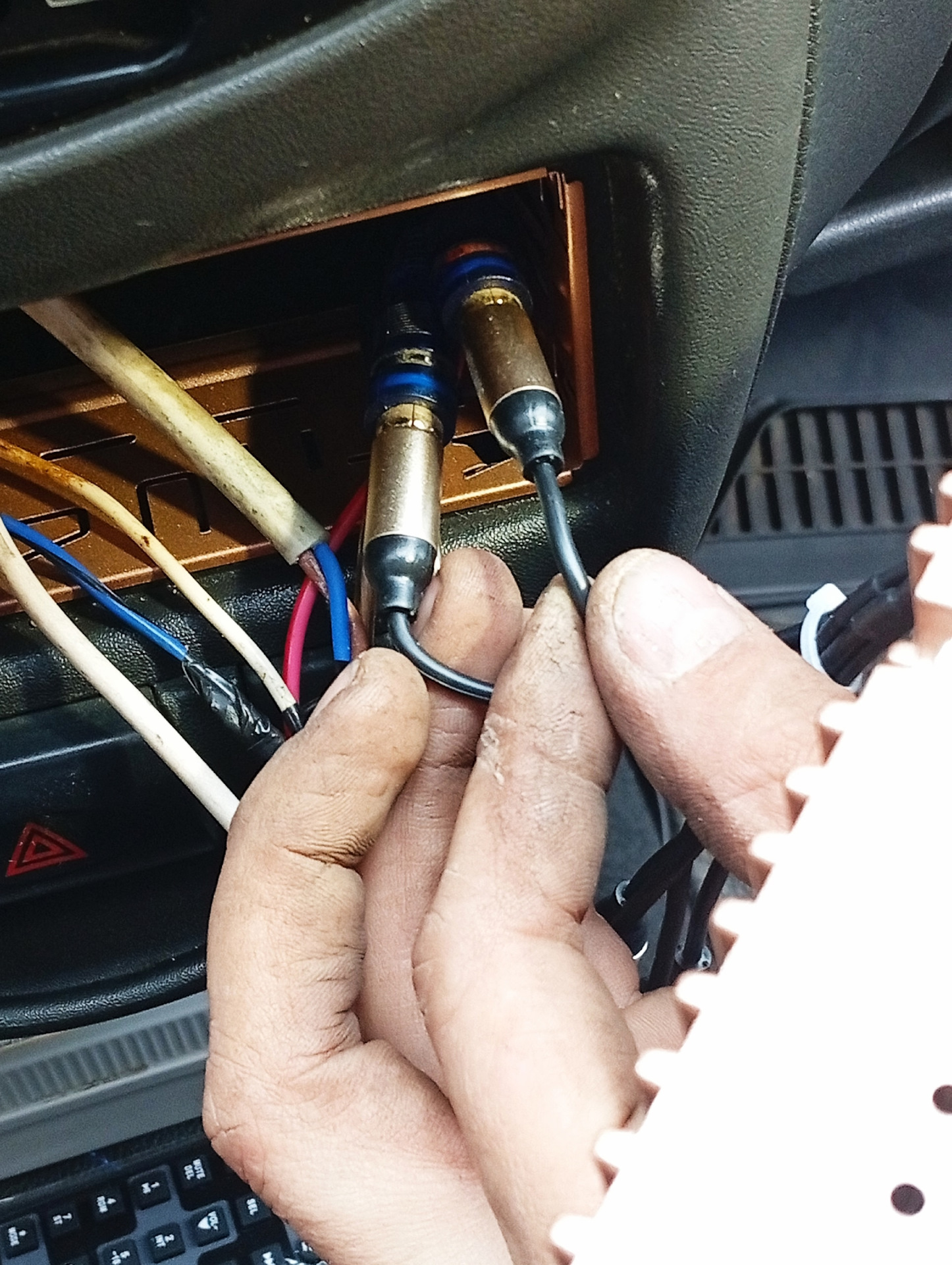

Кабель питания к магнитоле провели под обшивкой и панелью, минус к кузову прикрутили винтом солнцезащитного козырька. "Зеленый" индикатор соответствует режиму "город" — 10 дБ, "красный" — "трасса" — 25 дБ (переключатель на корпусе антенны).

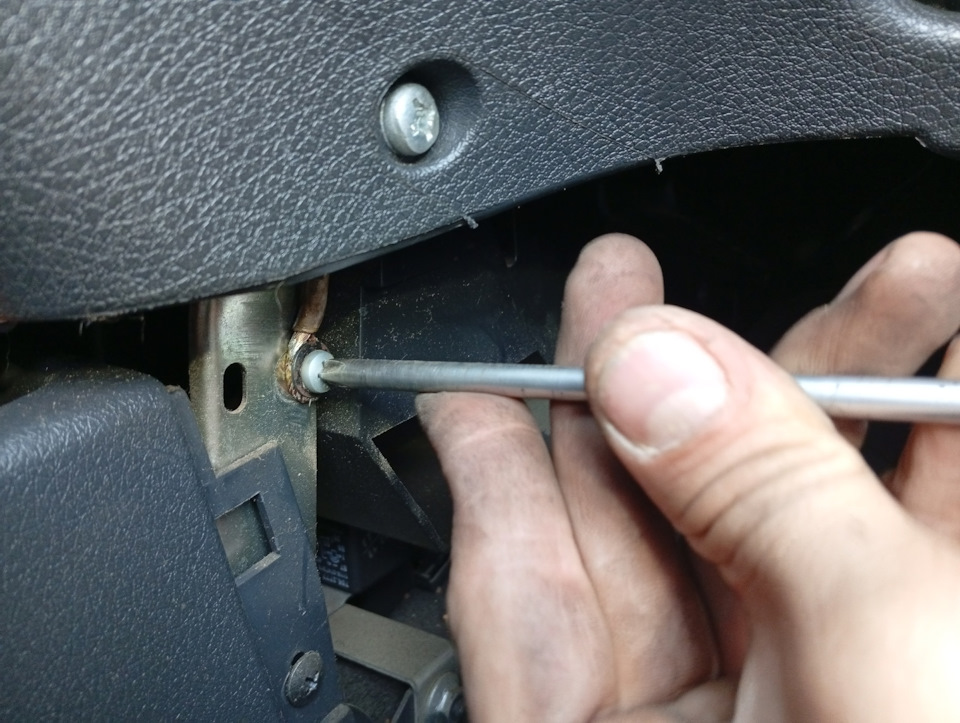

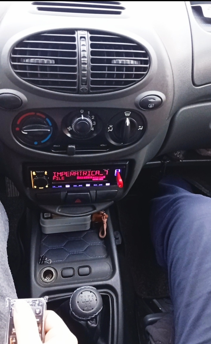

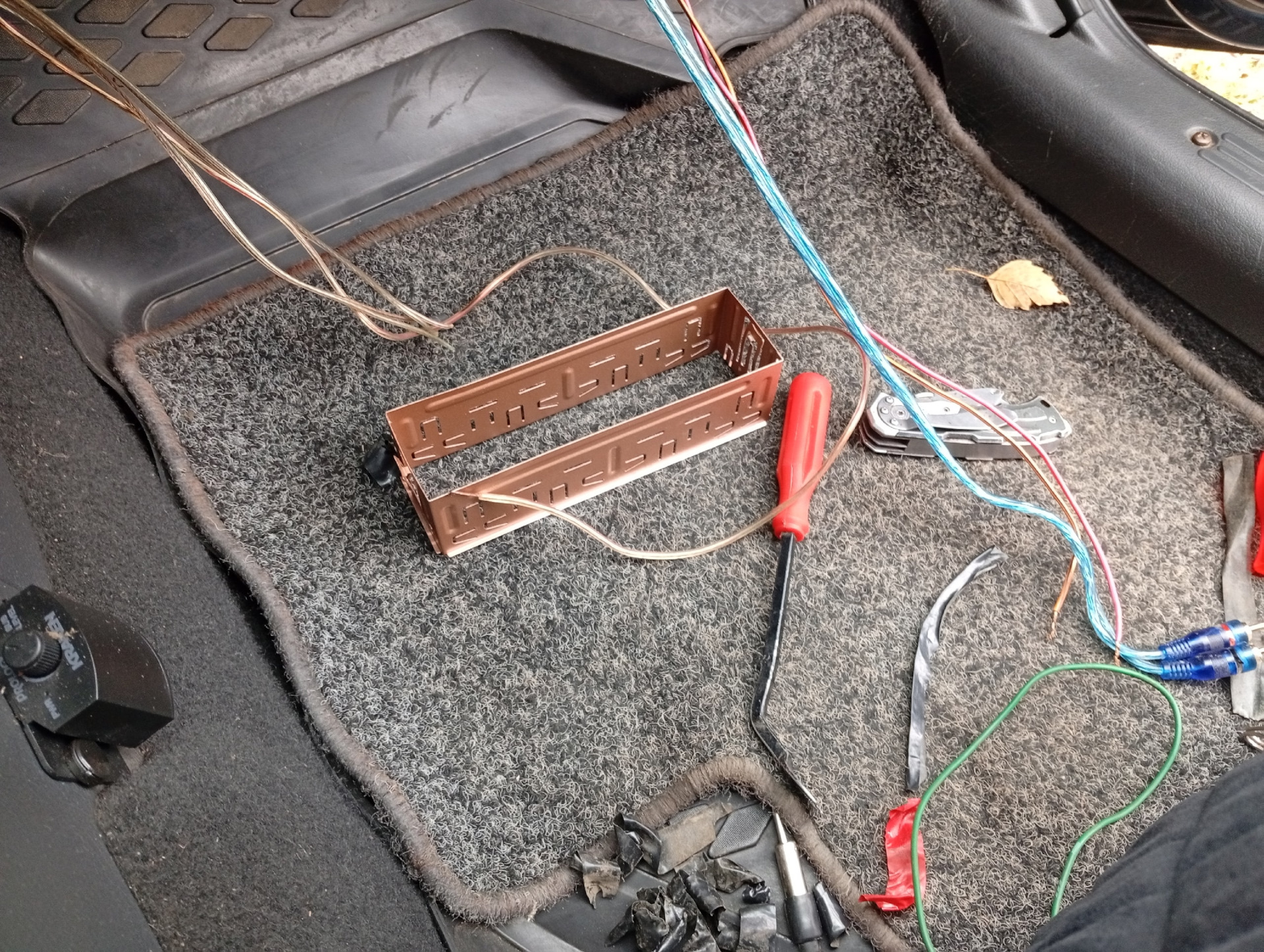

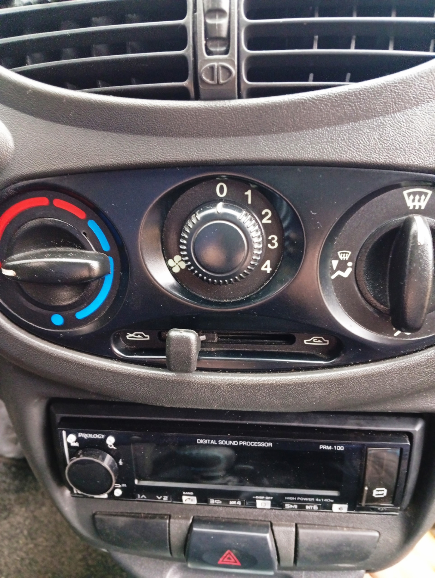

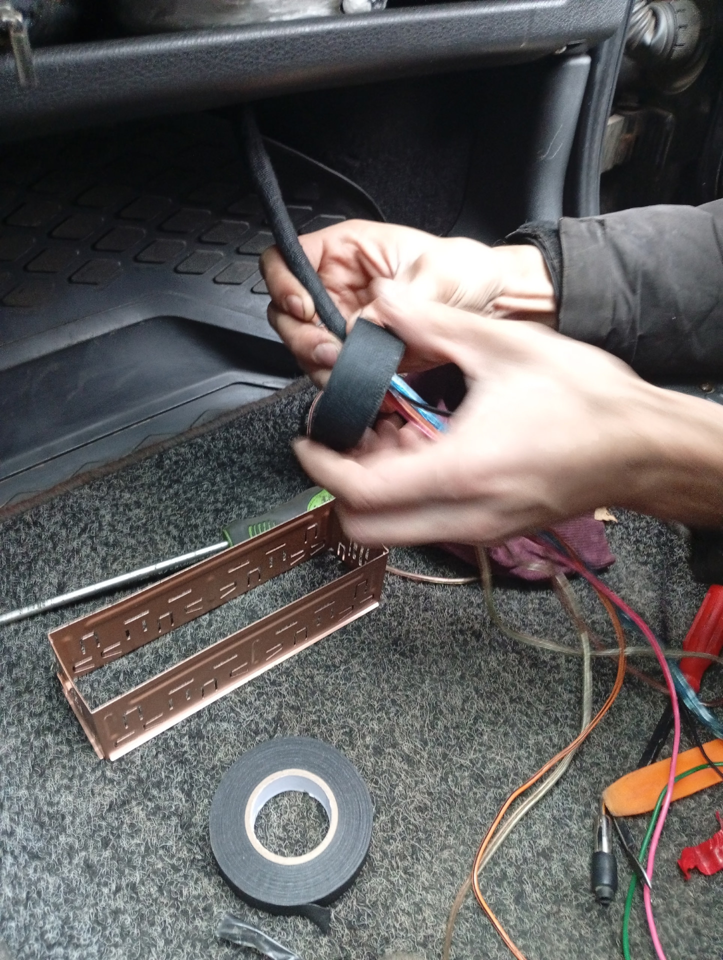

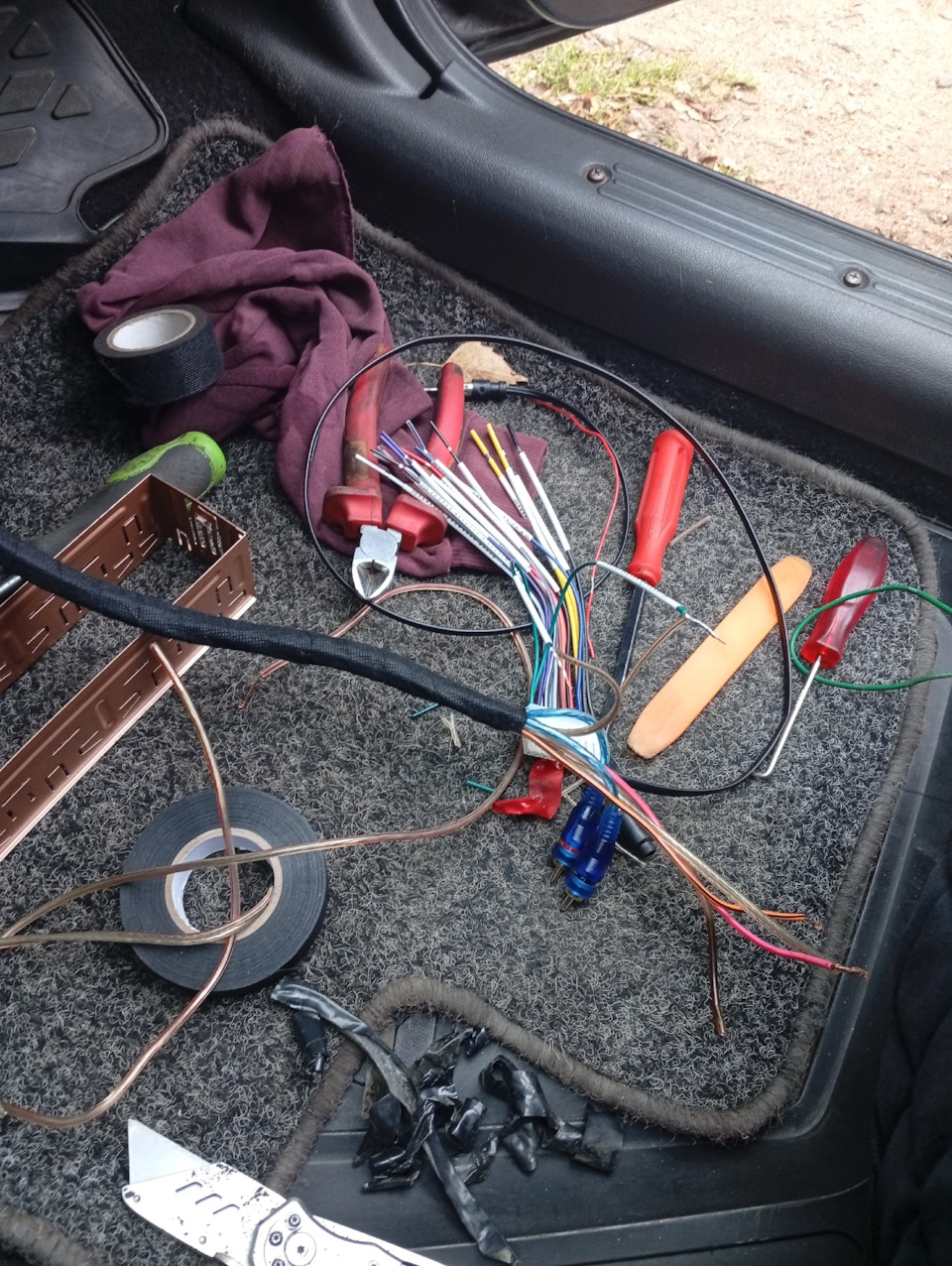

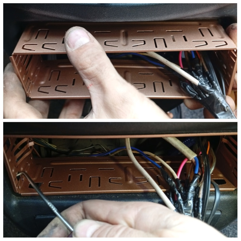

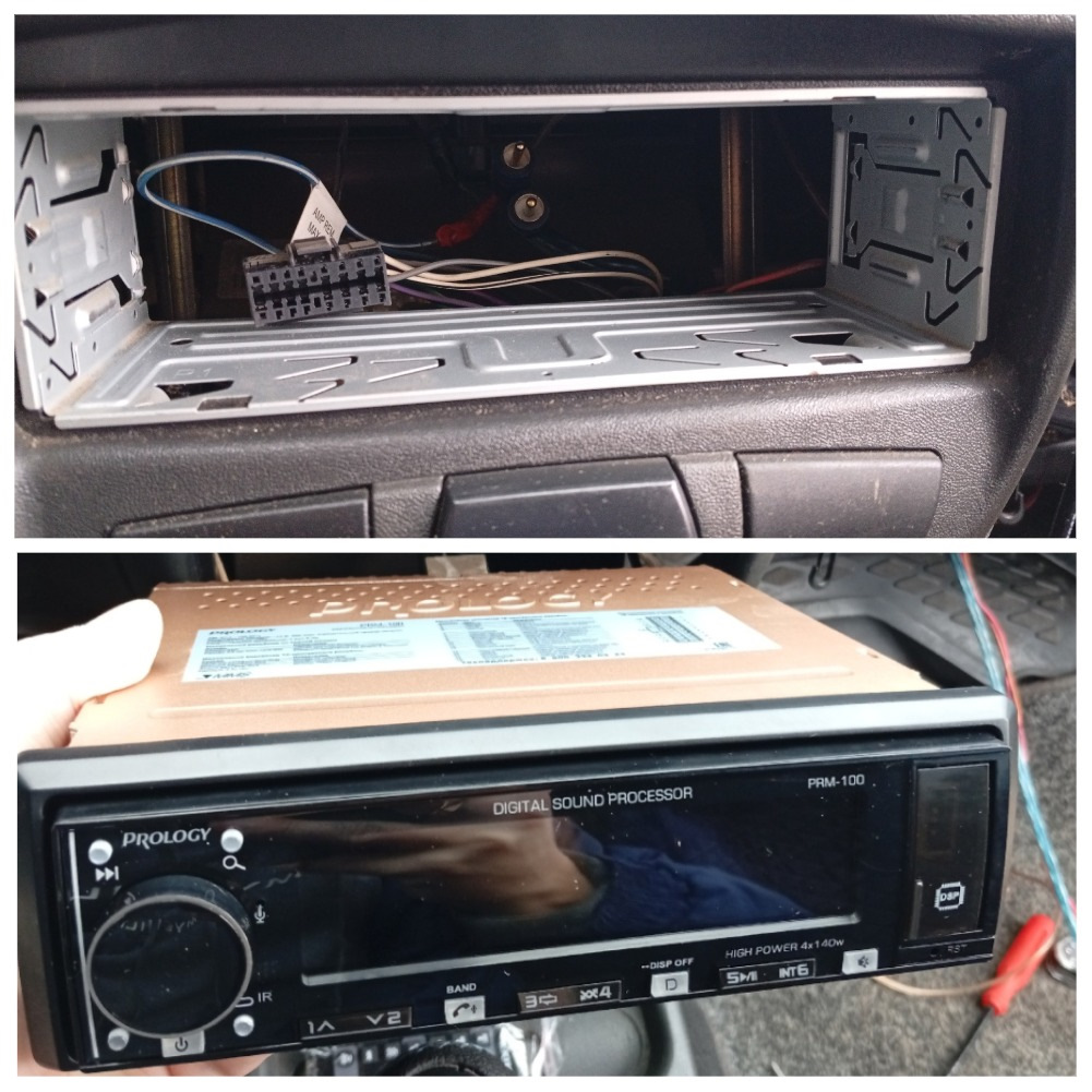

Далее процесс установки нового ресивера вместо старенькой, 13-летней "соньки".
Моменты процесса установки

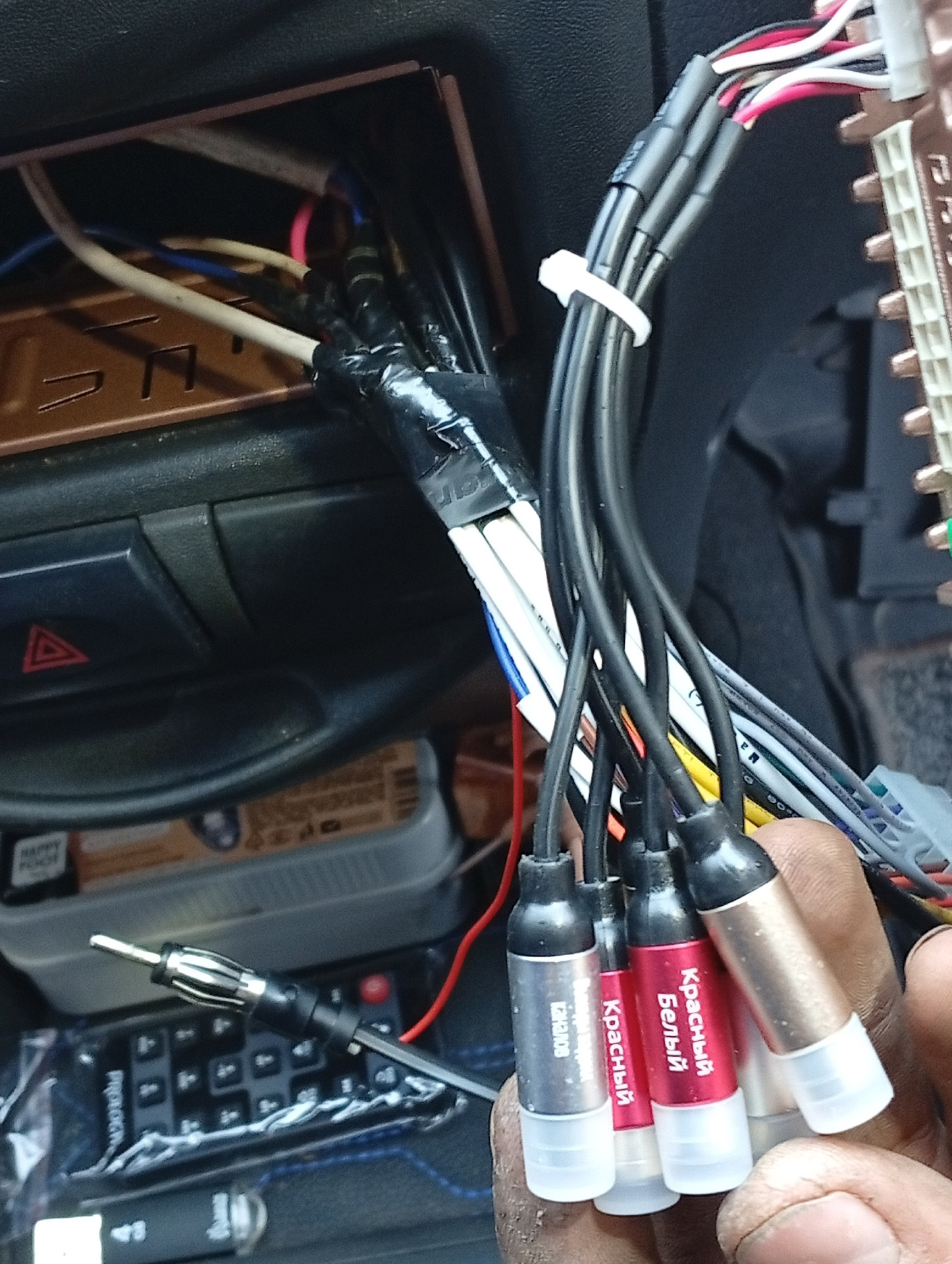

Я подключил стандартно, режим 2-WAY – рассчитан на систему с фронтом, тылом и сабвуфером. Фронт и тыл (каналы встроенного усилителя) подрезаются снизу по частоте. Сабовый канал (линейные выходы) – ограничивается сверху по частоте.
Можно сделать и режим 3-WAY (твитеры, НЧ/СЧ динамики и сабвуфер) — подключить к мощному встроенному усилку поканальный фронт, а сабвуфер повесить на отдельный моноблок и подключить его к линейным выходам. Но можно поступить по-другому – не использовать линейные выходы вообще (не использовать провода с RCA-разъёмами), и всю систему целиком построить только от встроенного усилителя. В этом случае одна пара его каналов пускается на фронтальную акустику, а вторая – на пару сабов или на один саб с двумя 4-омными катушками.

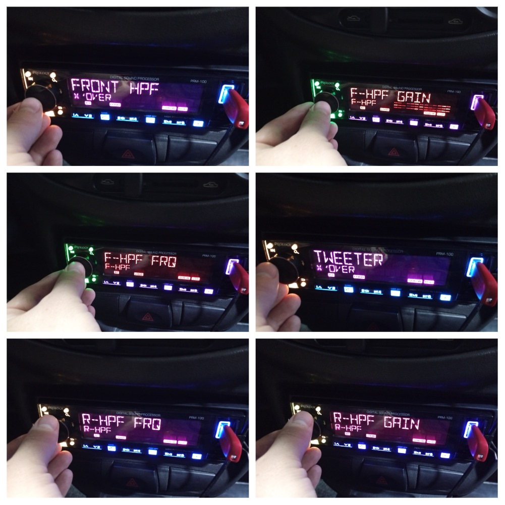

Prology PRM-100 содержит встроенный 6-канальный аудиопроцессор, аналогичный другим моделям Prology с DSP, но с существенным отличием – расширенным диапазоном настройки частотных фильтров (ФВЧ и ФНЧ). Это позволяет строить аудиосистемы в разных конфигурациях, включая варианты с подключением сабвуферов непосредственно к выходам встроенного усилителя.

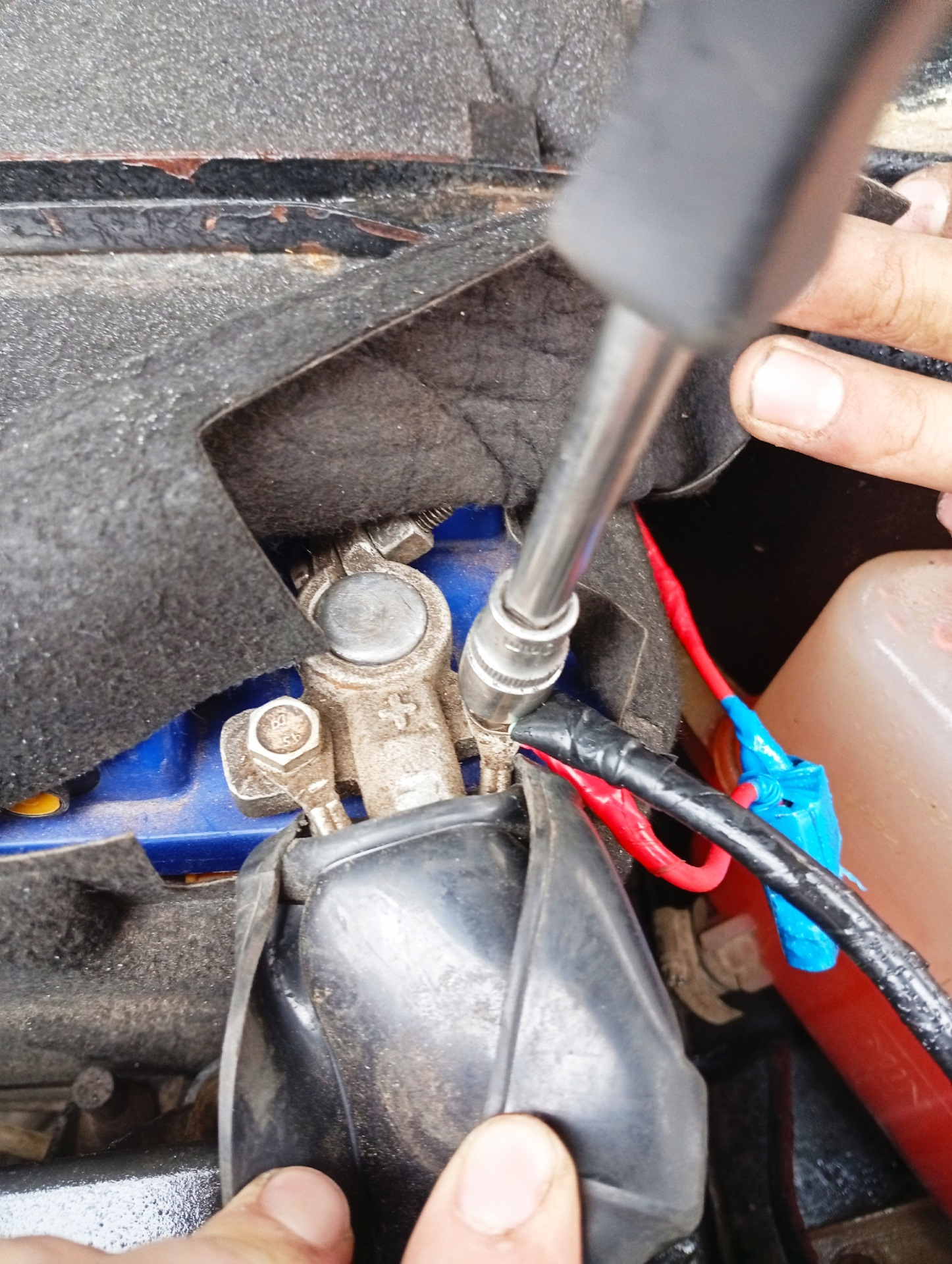

Подключаем питание непосредственно к аккумулятору, защитив плюсовой провод предохранителем номиналом 30 Ампер (располагаем предохранитель как можно ближе к аккумулятору)! Провода сечением не менее 2,5 кв.мм.

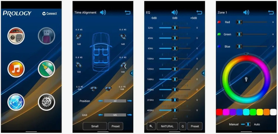

Процессорная магнитола сложна в настройке и имеет более высокую цену по сравнению с обычными автомагнитолами. Однако у нее есть ключевые преимущества, которые делают ее незаменимой при построении акустической системы и настройке звуковой сцены.

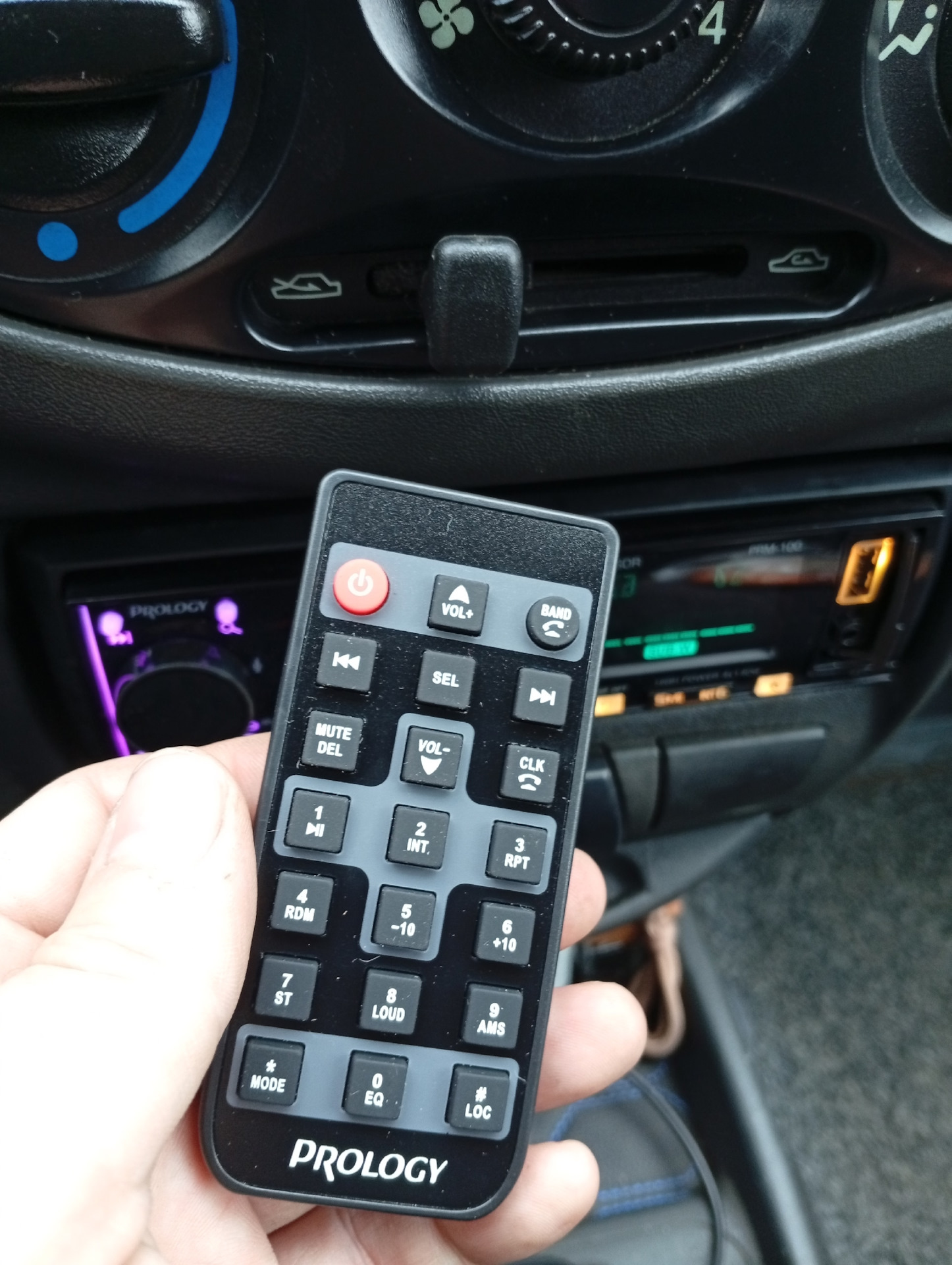

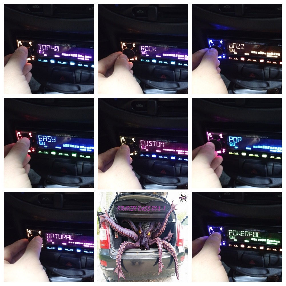

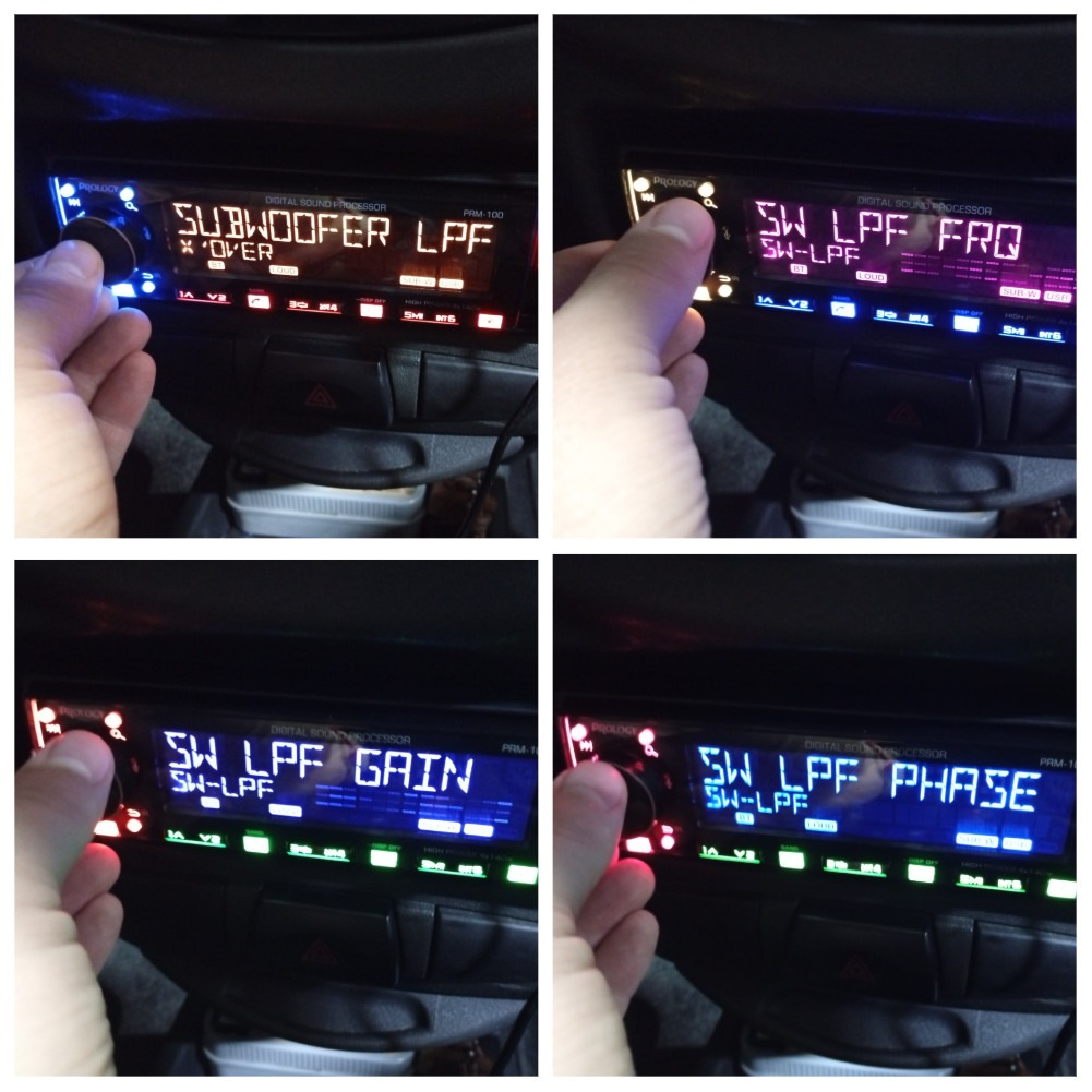

Управляется аппарат в т.ч. по Bluetooth через мобильное приложение Prology Audio,
при подключении автоматически определяет модель и показывает нужный набор функций: регулировка громкости; управление многополосным эквалайзером; выбор источника аудиосигнала; настрока цвета подсветки кнопок управления на передней панели автомагнитолы; поддержка голосового сопровождения от навигационных приложений, запущенных на смартфоне; отображение ID3 информации о воспроизводимых треках; только в моделях со встроенным DSP-процессором в приложении отображаются дополнительные функции настроек: для сабвуферных выходов (частота среза, порядок фильтра, фаза сигнала); для фронтальных выходов (частота среза, порядок фильтра, временные задержки для каждого канала); возможность сохранения до 3 персональных установок звучания.
Для повышения надёжности в Prology PRM-100 придумана и реализована интеллектуальная термозащита. При нагреве элементов усилителя до 90, 100 или 110 градусов (можно выбрать в меню) она не отключает его, а уменьшает громкость до тех пор, пока температура не придет в норму.

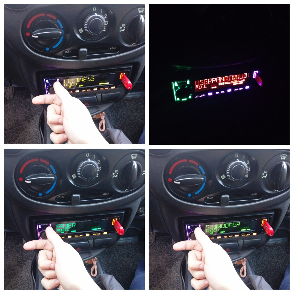

Слушаем первые композиции
Кстати, для моих ушей лучше звучит музыка по Блютуз, чем с флешки или радио.
Но более детальные настройки еще предстоят, без помощи не обойдусь.
В споре я оказался прав, и кому-то пришлось побыть настоящим "Посейдоном"))

Учитывая что на плате есть ферритовое кольцо окутанное медью — это ни что иное как повышающий DC-DC. Какая там УНЧ стоит интересно 🤔
Добавление! 1мм2 меди держит 10А

вот только обычный мафон (разные) со своими 100-150вт по питанию горячие как паяльники и даже выключаются иногда от перегрева…
Тут же ни вентилятора, ни свободного толкового места нету… А мощность в 2…3 раза выше🤔🤔🤔
Чем и как она там в загашнике дышит интересно?)
Или будет троттлить как проц компа урезая производительность до 50%?😁
Кулера ей конечно не хватает… или более развитых рëбер чтоль сзади (видно же что внутри корпуса место занято хрен знает как)…
вложиться на производстве ещë и в радиатор за 300!..500! рублей ума знать не хватило🤷♂️
Пока не замечено такого, но ещё рано говорить) а так да, есть к чему стремиться, и для своего развития должны к этому идти

А зачем. Охлаждать там особо нечего. Кусок текстолита ? Охлаждения требуют только микрухи горячие при работе.радика сзади хватит им за глаза.
не думал что точно такого же радиатора хватит при МАКС потребляемой мощи в 350вт против стандартных ПЕРЕГРЕВАЮЩИХСЯ мафонов "ПАЯЛЬНИКОВ" которые и 120вт не потребляют.
Под панелью во первых и так жарко… 40…45 а может и 50° там точно бывает изначально…
вентиляция околонулевая… место зажатое так сказать.
Вот лень было производителю кулерок вкорячить который включался бы при 50…55°🤷♂️🤔
Тогда можно снять и успешно снимать долговременно все сливки с мафона🤷♂️👌
Разные микросхемы имеют разную температуру работы под нагрузкой. Если мощнее не значит, что горячее. Просто другие мирухи, другого класса. Могу пример на видюхах привести rtx 2060 super ппц какая горячая и жрет 175w, в тоже время rtx 4060 на три головы выше ее, но при этом холодная и потребляет 115w…
Просто разная архитектура, разные компоненты.
На заводах инженеры не дураки. Там все с высшим профильным образованием. Бывают просчеты у всех. Но в среднем по больнице они имеют больше компетенций в этом вопросе.
