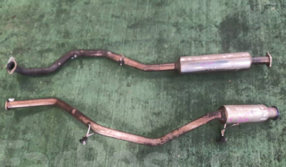

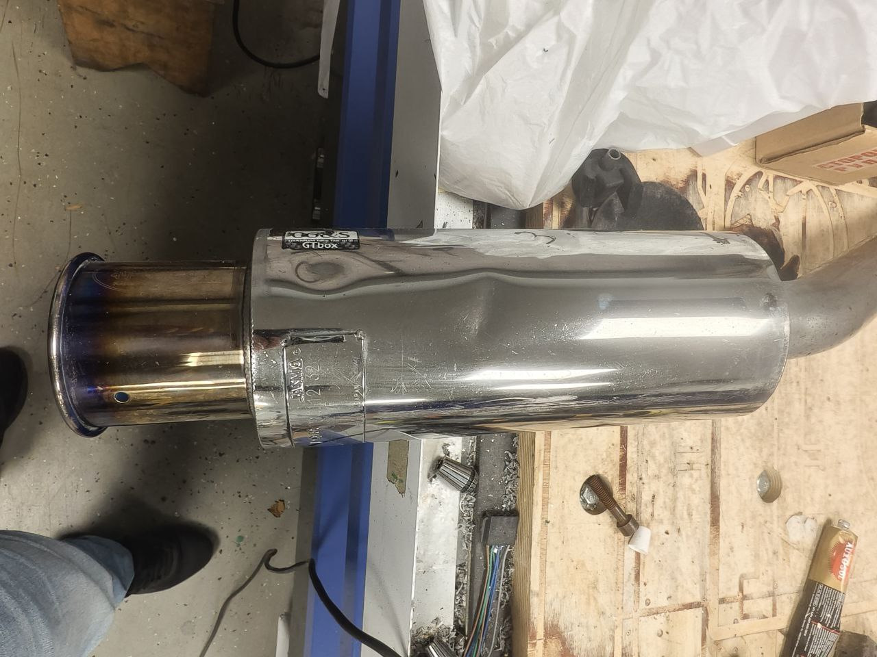

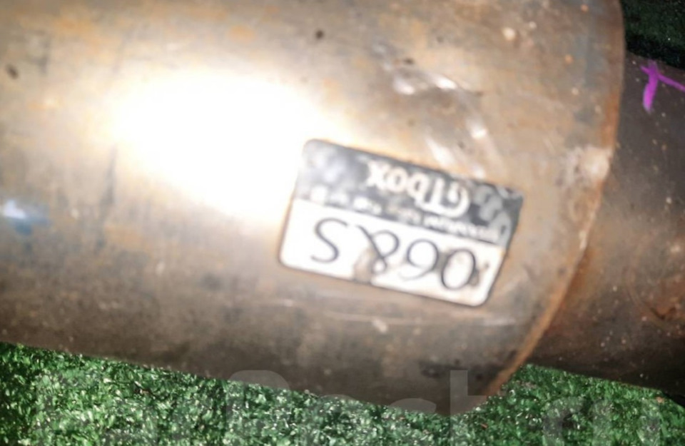

Очень долго искал варианты на форпосте, то уходило что было надо, то н было свободных средств, и вот оно свершилось!) Задал пару вопросов т.к. фото не лучшего качества, заказал…
Собственно по фото было понятно, грязненькая трасса, начал шерстить интернет чем почистить да полировать…

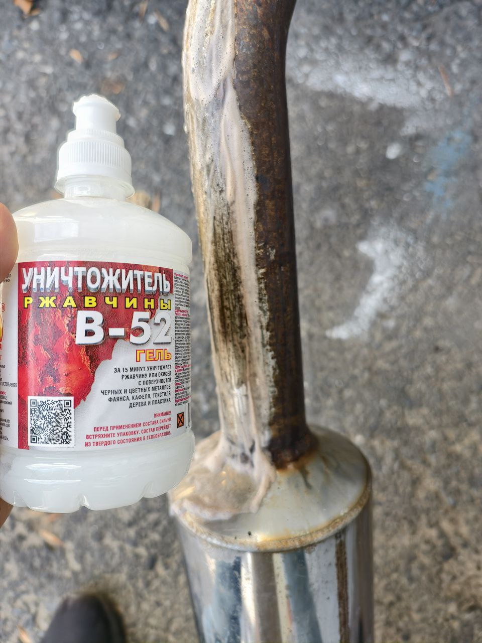

А вот чес снимать окислы и ржавчину, перепробовал много, потратив несколько тысяч, и кислоту в порошке, и высоко щелочное средство и азелит, ничего не брало…
В итоге зашел в строительный магазин, купил средство за 300р и обалдел насколько оно эффективно!
Я даже механическую обработку не делал, просто нанес кисточкой средство и произошел ВАУ эффект!
Естественно обмазал всю трассу этим средством, но главное не делать этого в закрытом помещении!

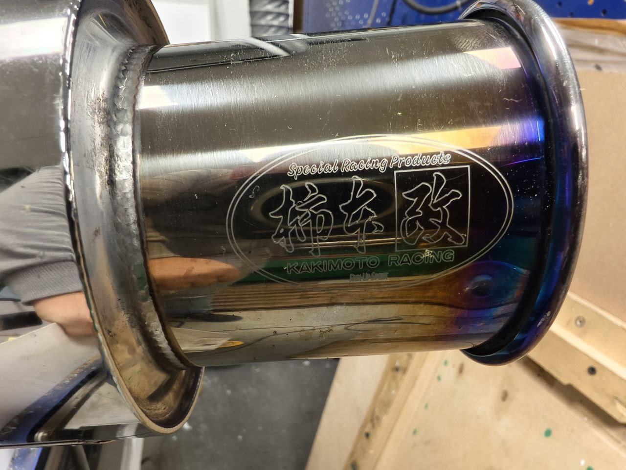

В течении дня подмазывал потом смыл как написано в инструкции 646 растворителем и еще разок протер тряпкой с изопропанолом(техн. спирт).

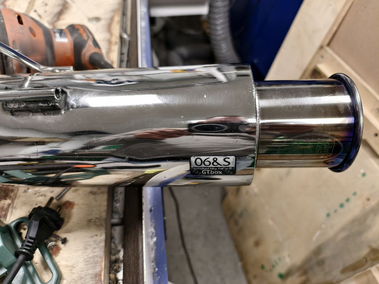

Естественно стал наполировывать только часть с банкой, ибо там более менее видимая часть. Полировал выше указанной пастой с помощью шуруповерта и насадки.

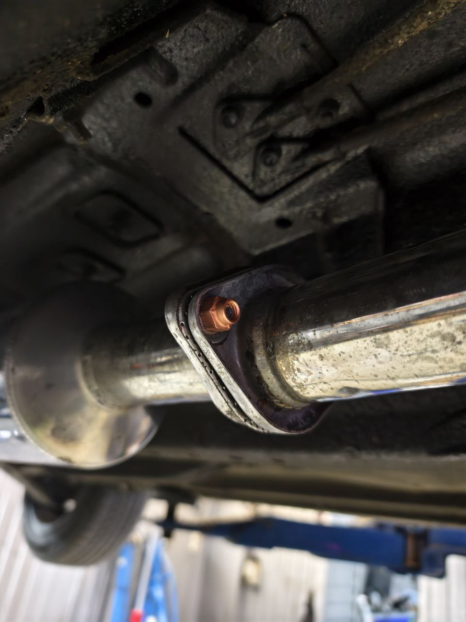

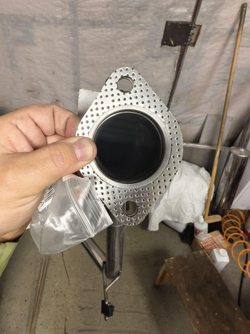

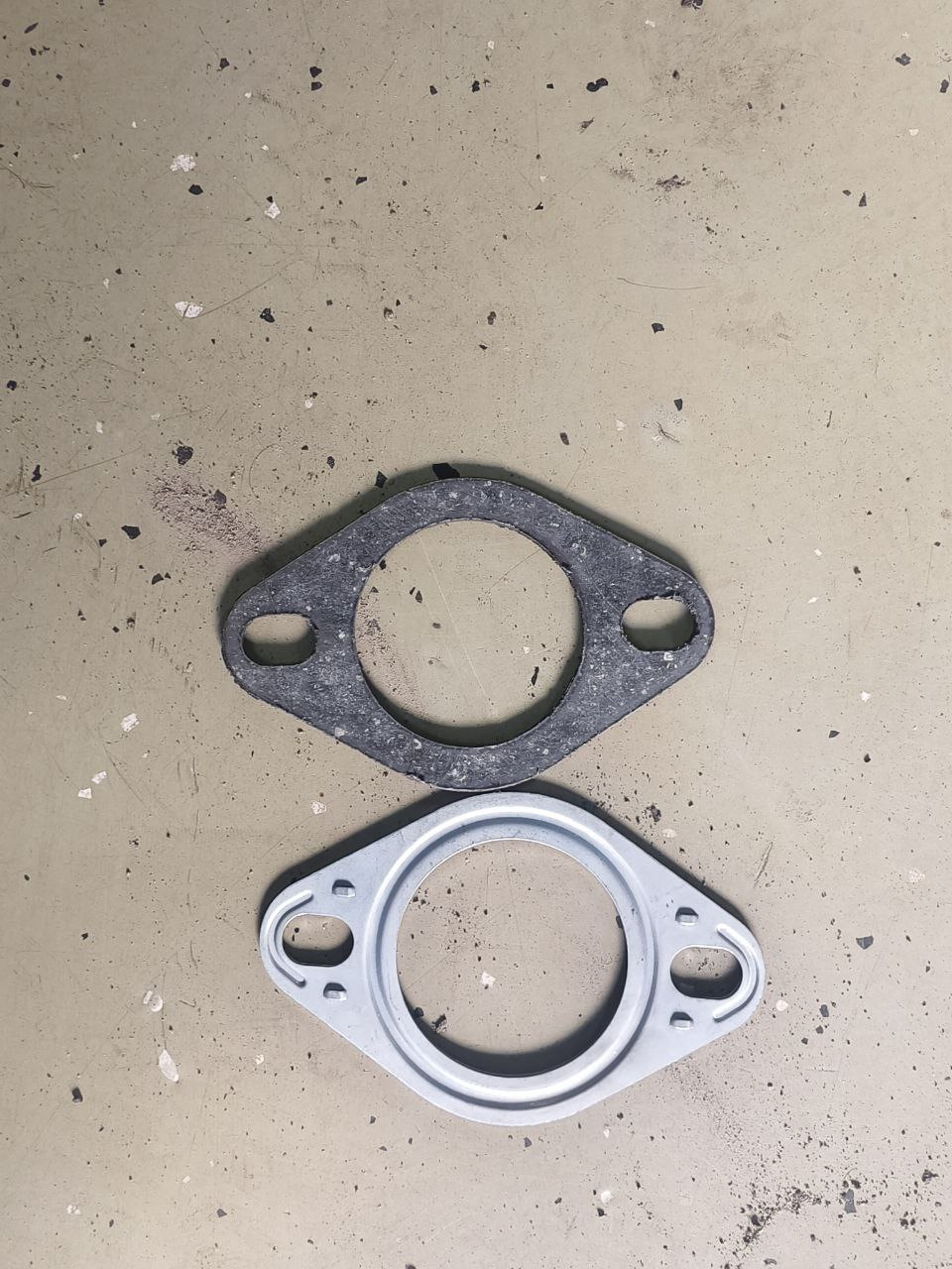

После полировки стал искать информацию какую прокладку ставить. К сожалению ничего не нашел и методом подбора это оказалась прокладка от акцента)
Собрав все, завел, и к сожалению в соединении фланцев пропускало, 1 прокладки было не достаточно, в итоге было решено взять другой тип прокладки + добавить самодельный прокладки из паронита+ добавил герметик для глушителей. В итоге получился пирог: герметик+ прокладка из паронита+герметик+прокладка с выштамповкой+герметик+паронит+герметик+ прокладка с выштамповкой+герметик+паронит+герметик
Все закрутил на хорошие болты с медными гайками, т.к. подпружиненного варианта не было, а ждать не хотел…

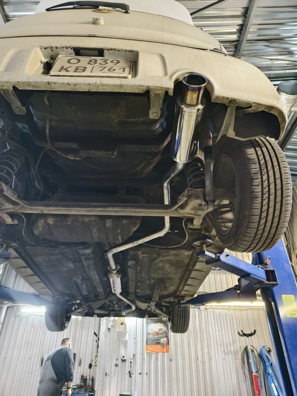

Вот после пирога все стало отлично и пропускать в соединении перестало. Вид системы в сборе классный, как будто что-то новое поставил…По совету SphynxKRD так же поставил новые более жесткие резинки подвеса трассы от хонды.

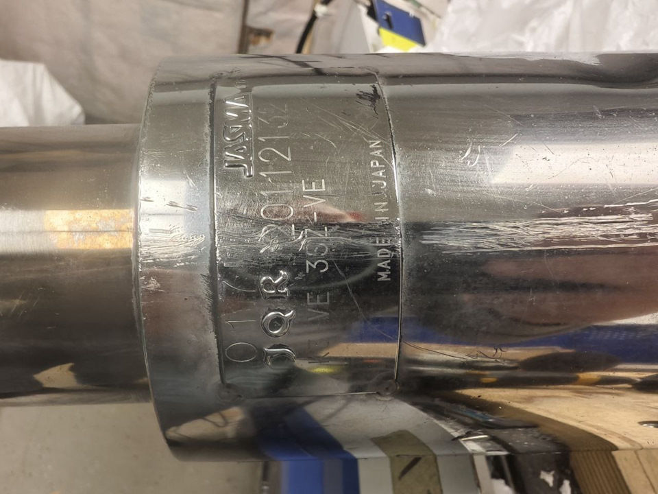

Как итог звучит очень породисто и приятно, нет пердежа у гудежа т.к. сертификация Jasma и не прикопаться по децибелам ))). Основной бас появляется от 2до 3,5 к оборотов, на холостых особо не слышно изменений.
