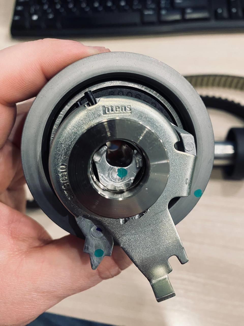

Комплект ГРМ, как себе ставлю такие же, как и продаем. В наборе ремень Dayco, оба ролика Litens. Ровно то, что стоит с завода. Но не идет болт одного ролика, его докидываю оригинал.

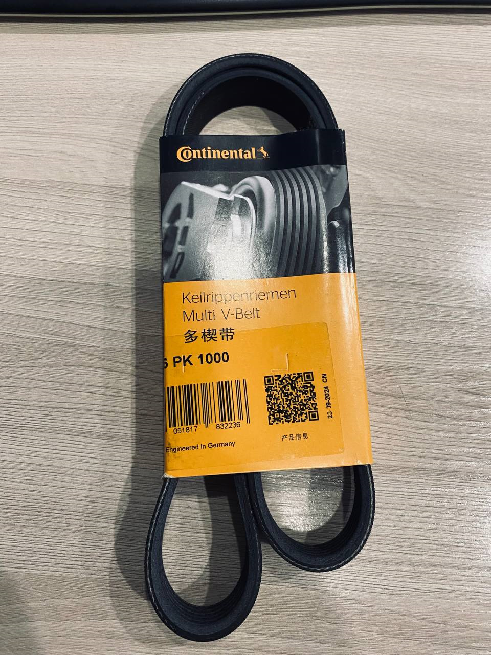

Ремень приводной и ролик ремня. Обычно натяжитель замены не требует, а в самом ролике изнашивается подшипник. Ролик использую Caffaro, в нем стоит отличный подшипник Nachi. Ремни продаем и используем Dayco либо Contitech. Себе взял Contitech, потому что их тупо больше у меня)
Для замены ремня помпы требуется ее снять. Менять рекомендую, так как маленький ремешок с пробегом чувствует себя явно не лучше более крупного ремня ГРМ. Аналогично приводному ремню Dayco или Contitech.

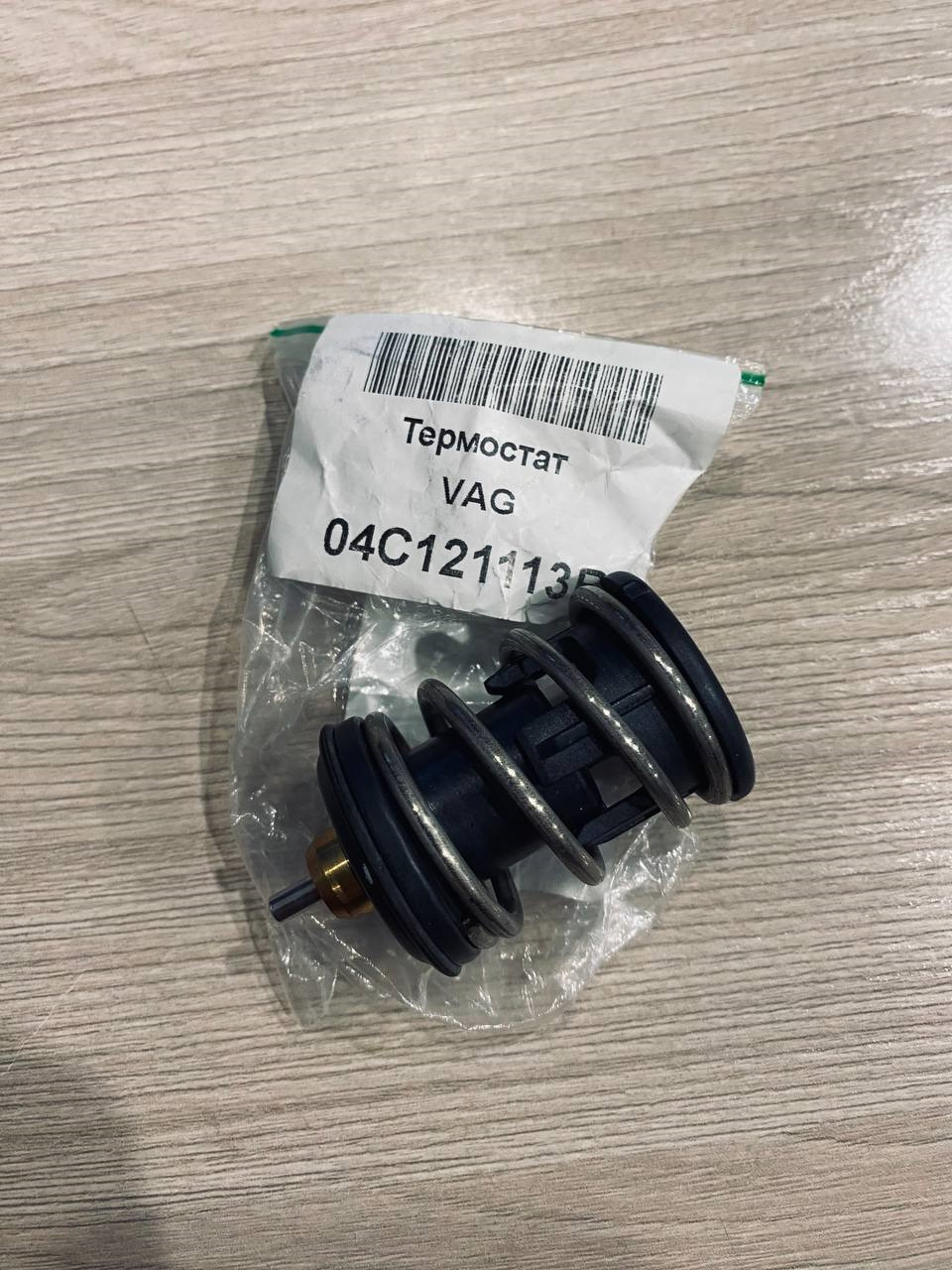

Оба термостата стоят в самой помпе. Решил не изобретать велосипед и взял термостаты с заводской температурой открытия. Одна оригинал, вторая Vernet. Хотя можно было обе Vernet. Предпосылок для замены не было, меняю превентивно, да и тупо посмотреть будет ли какой-то эффект от новых термостатов. Говоря проще — дурная голова рукам покоя не дает) Ну и, конечно, комплект прокладок под помпу, 3 штуки, оригинал и Elring.
