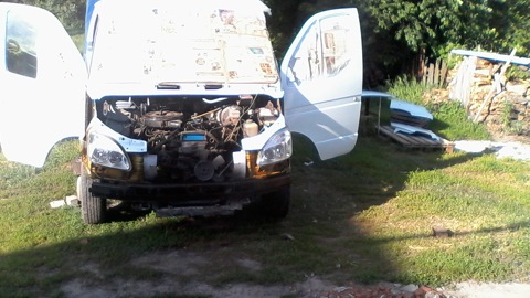

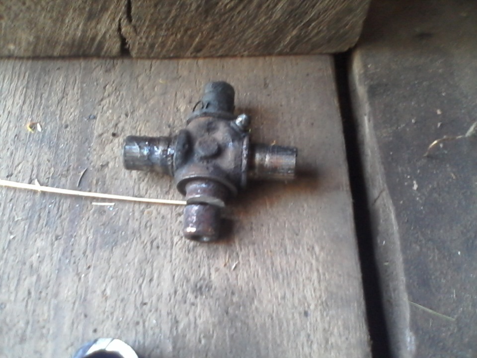

Опять пришло время увлеченно ремонтировать автомобиль!Что-то внизу запищало, потом появилась вибрация. Была куплена крестовина и подвесной(что нибудь да придется поставить).Поставить пришлось крестовину, предварительно доработав напильником(шутка), вернее болгаркой(уже не шутка)

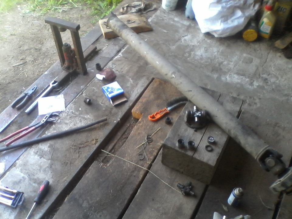

Молотком не стучал, спрессовал с помощью приспособы которую сварил на скорую руку еще для нивы.Реально ней легче, но желательно иметь помошника-у меня был!

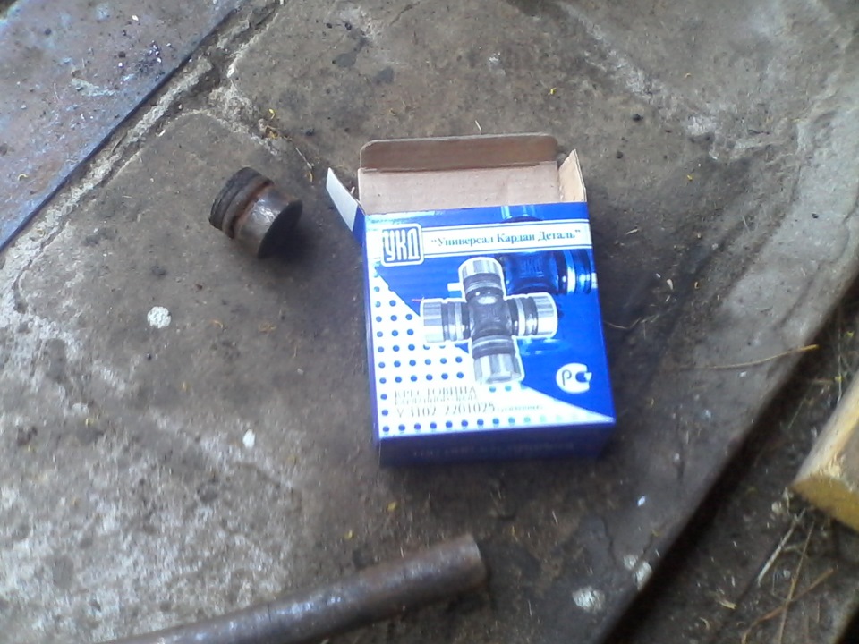

Ставил в рабочее время, так что ремонт даже был оплачен))))Поставил вот такую, на долго ли?..

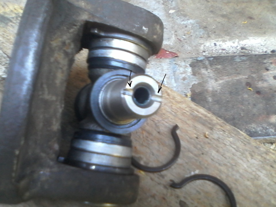

Из косяков:при выпрессовке одну чашку продавил внутрь, вынуть не смог. Болгаркой срезал шип и разобрал.
Еще как то сумел погнуть вилку вала, но постукав по ней кувалдой и все собрав потом вибраций не ощутил.ЗНАЧИТ ВСЕ СДЕЛАЛ ПРАВИЛЬНО!

Дрожь появлялась где-то около 50-60 км/ч.Не сильная сначала, потом при трогании щелчки появились.Потом стуки.Ну и замена
На Уазовских крестовинах Триал проехал 97тыс., мазал раз в месяц, поставил опять такие же, стоят 380 руб.ц
