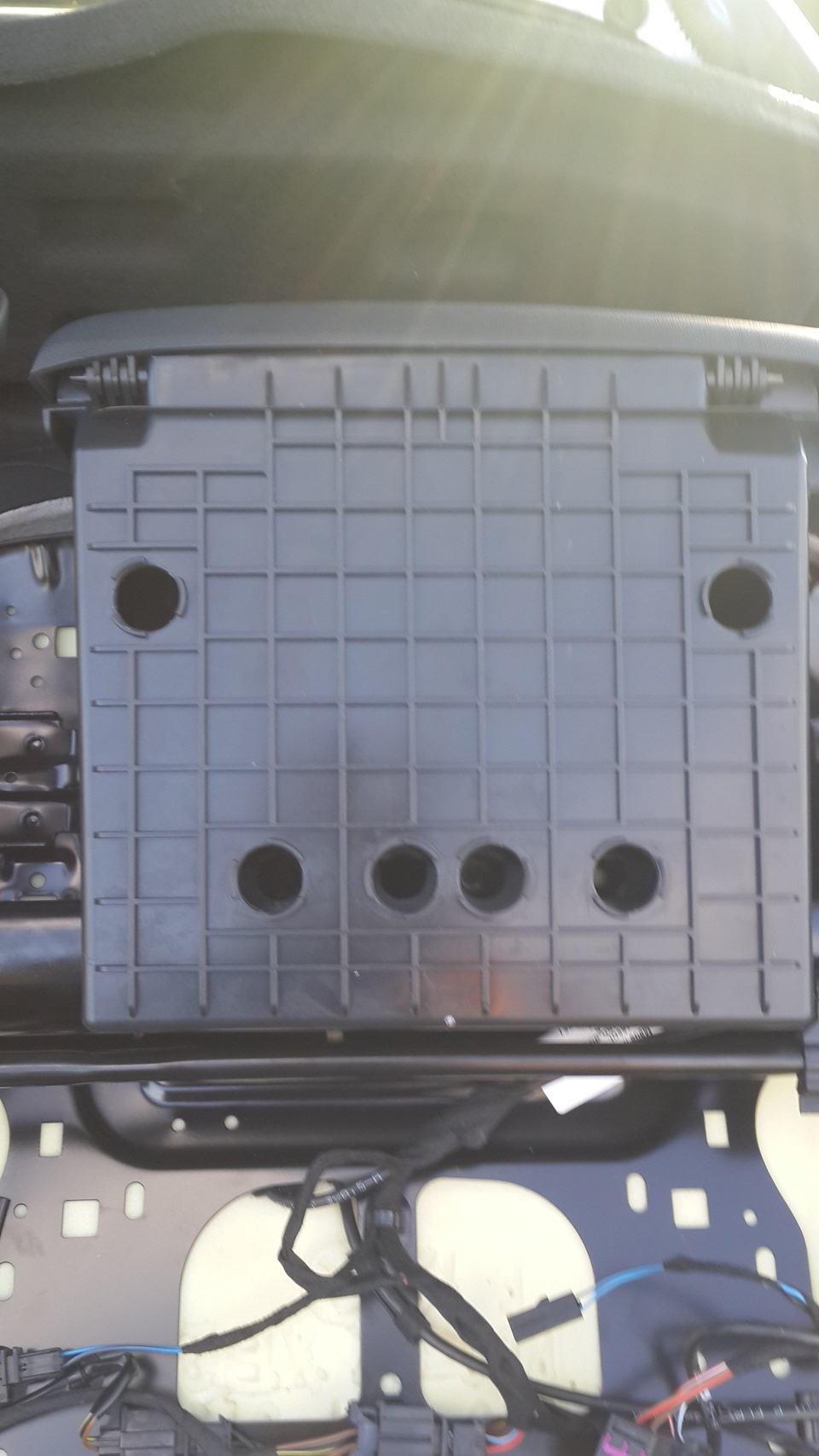

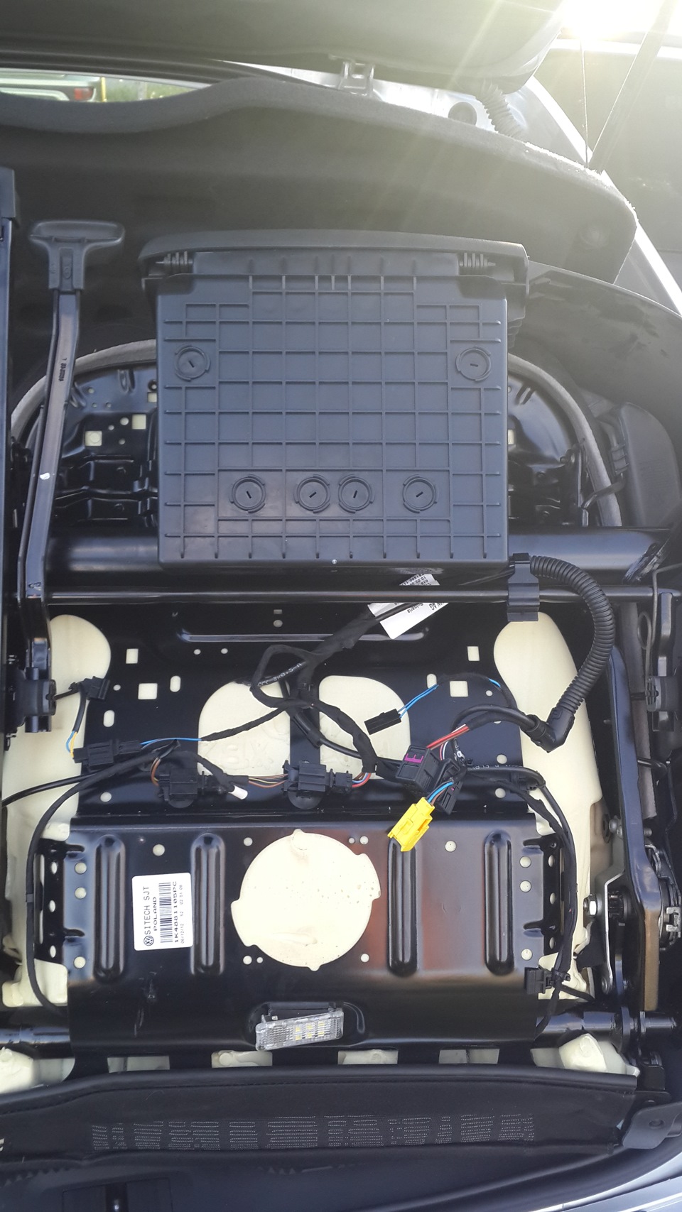

На днях установил ящик под водительское сиденье.
В процессе установки подсветки ног, установил ящик под водительское сиденье.
Процесс установки предельно прост — поэтому много писать не буду.

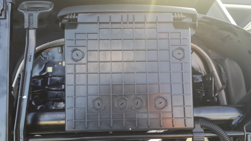

Артикул ящика под водительское сиденье — 1Z0 881 577 E47H

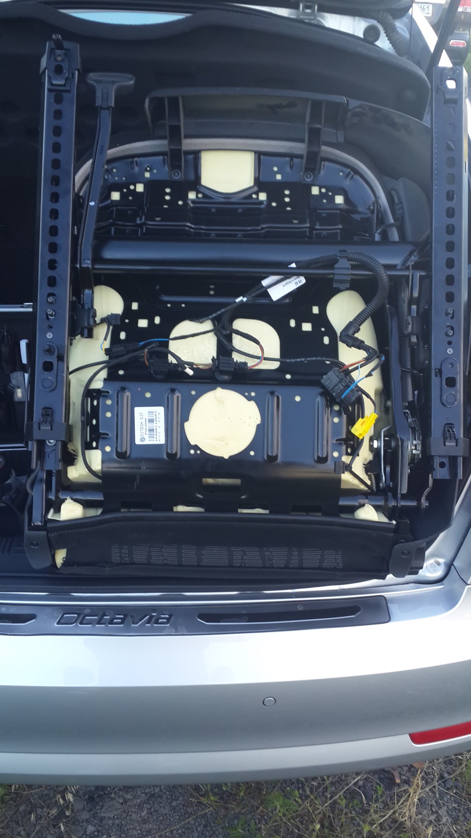

Открутил 2 самореза, держащих заглушку под сиденьем.
Нужно докупить 2 клипсы для крепления — N0154672. Т.к. 2 самореза вкручиваются в те места, где крепилась заглушка, а еще 2 самореза в новые места, куда нужно установить клипсы.
Теперь у меня еще одно удобное место для хранения в салоне.
