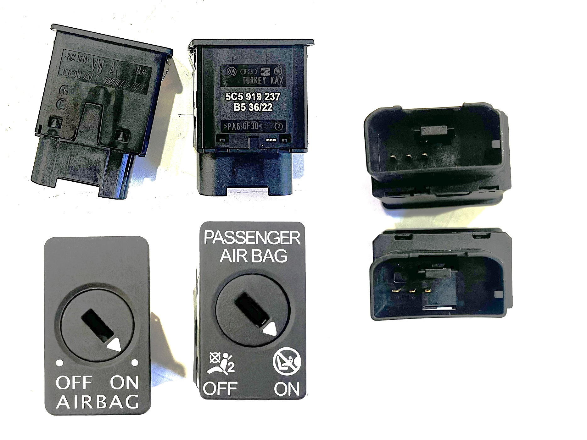

Как и многих, меня не обошла стороной ошибка airbag — выключатель подушки переднего пассажира.
Разбирал, паял, хватило на год или два. Понимал, что это все отложенные конвульсии, но на тот момент не находил ничего интересного на просторах сети для замены выключателя.
И тут загорелась вновь, и вновь начались поиски насколько возможно свежего выключателя, подходящего под наш разъем.
Пилить разъемы ради интеграции кнопки от MQB не хотелось.
В итоге найден выключатель 5C5 919 237 от Porsche Macan 2022 года.

Болванка ключа родная подходит?
Да
Спасибо за информацию, а где покупали?
Avito мониторил, там и взял. Сначала нашел пару 17года и дешевле, но там ребята найти не смогли у себя в завалах. Потом наткнулся на этот 22 года.
