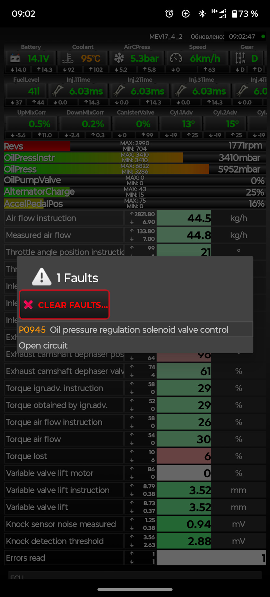

В прошлой записи писал о замене датчика давления масла, который сопливил в разъёме и вылезли ошибки. После замены все было хорошо дня три. Но не долго музыка играла. Появилась постоянная ошибка p0945, не сбрасываемая.

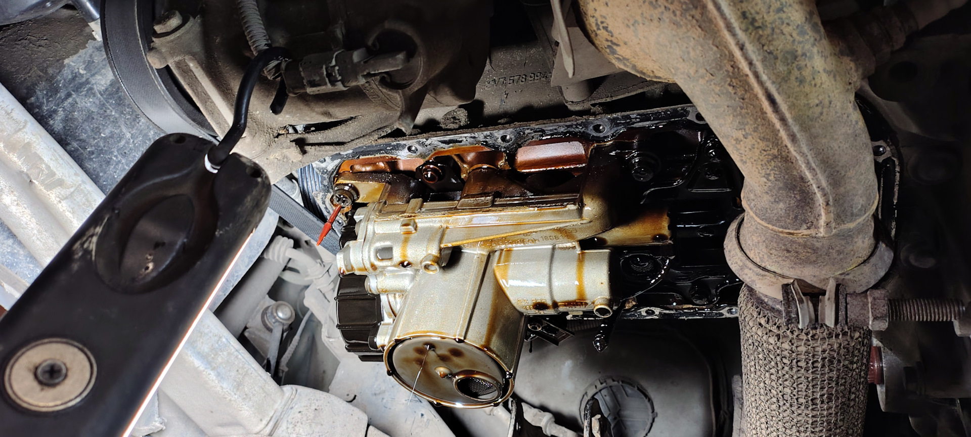

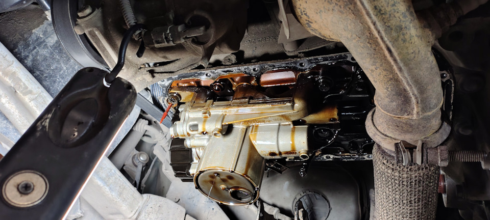

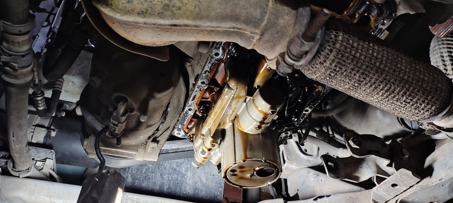

Запчасти на фото: 1401143
Дело ясное — электромагнитный клапан масляного насоса, чего и боялся.Citroёn не доволен — я еще более. Делал в сервисе. Клапан оригинал V764723880 ставили они — гарантия на запчасть и работу, а то в такой узел лишний раз не полазаешь если что не так с запчастью. Цена клапана как в магазе, плюс — минус, 18000р.
